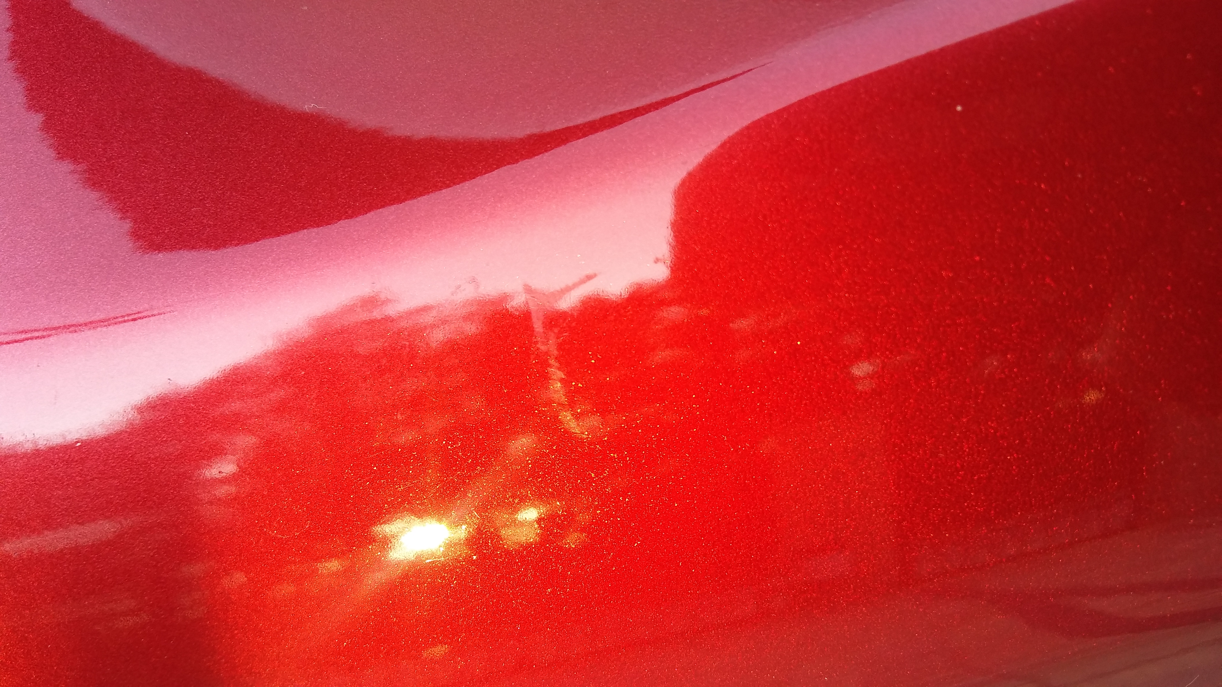

Panowie, jak usunąć bezbarwne ślady po owadach ? Auto mam nawoskowane coli 476s, nakładany miesiąc temu. Z maski wszystko schodzi idealnie, natomiast ze zderzaka, lusterek i tej dokładki przed maską owady zeszły, ale zostały bezbarwne ślady... Czyli problem jest tylko z elementami wykonanymi z plastiku. Nie rozumiem skąd ten problem skoro tydzień temu myłem auto na zero plus jeszcze potraktowałem QD1 od ADBL, właśnie po to żeby problem był jeszcze mniejszy... Ręce opadają.
Próbowałem środkiem od plaka na owady – NETINS. Nic nie dało. Mam jeszcze tar&glue remover od adbl. Jest sens tym próbować ?

spróbuj IPA ew. magiczną gąbką zwilżona wodą. TiG bym nie brał na plastik bo może odbarwić chyba, że psikniesz i za chwile przetrzesz i oby nie robić w słońcu i jak jest nagrzany element

IPA nie dał rady, nawet nierozcieńczony. Jutro spróbuję jeszcze APC. Zamówię też jakiś lepszy środek na owady. Jak to nie pomożę to chyba dimerem potraktuję...

ewentualnie glinką, jak nie zejdzie to niestety polerowanie.

Dimer, carpro spotless, apc nie dały rady. Zostaje polerka

Używam wosku Soft99 Fusso. Po przejażdzce (tak 500 km) robactwa natłuczone miałem do oporu. Zwykłe mycie załatwiło sprawę (rękawica,płyn do mycia) ,po insektach nie ma śladu. Może zbyt oszczędnie nałożyłeś wosk skoro do usunięcia potrzebna jest polerka?

Niemożliwe. Wosk cały czas siedzi, bo woda spływa z lakieru tak samo, jak zaraz po nałożeniu
