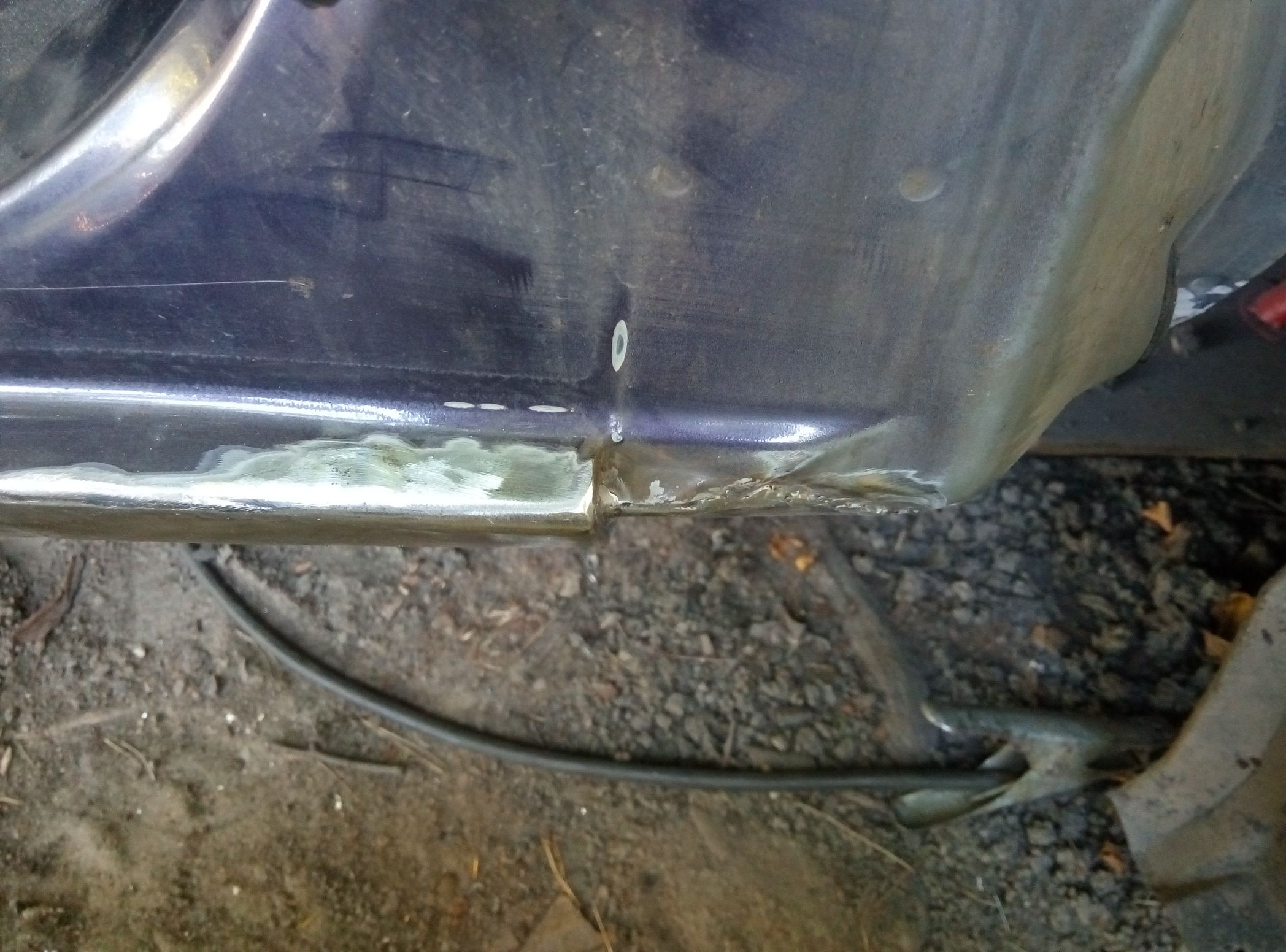

Edit: nie sprzedała się, zezłomować było szkoda, więc decyzja była tylko jedna – robię blachę, jak tylko potrafię najlepiej i dostaje dożywocie ;)
Od: 24 lut 2008, 11:20
Posty: 2623 (4/35)
Skąd: Radzionków

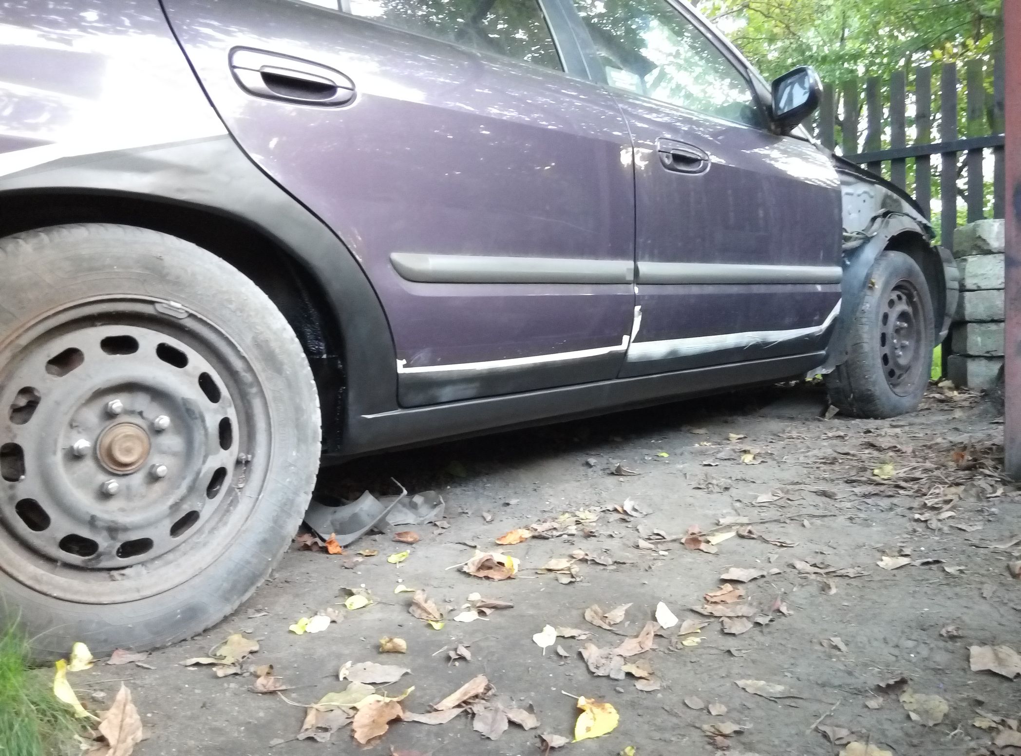

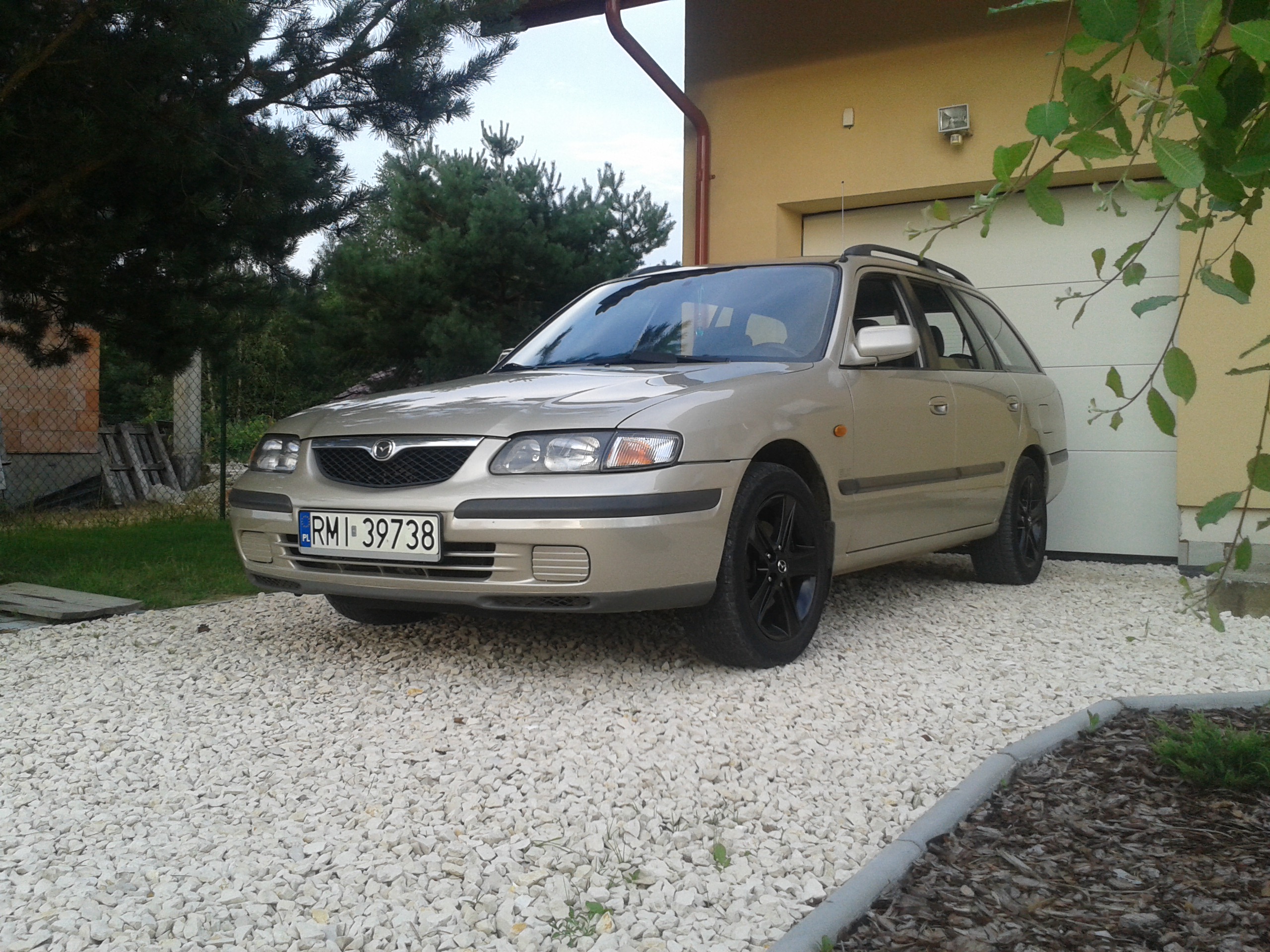

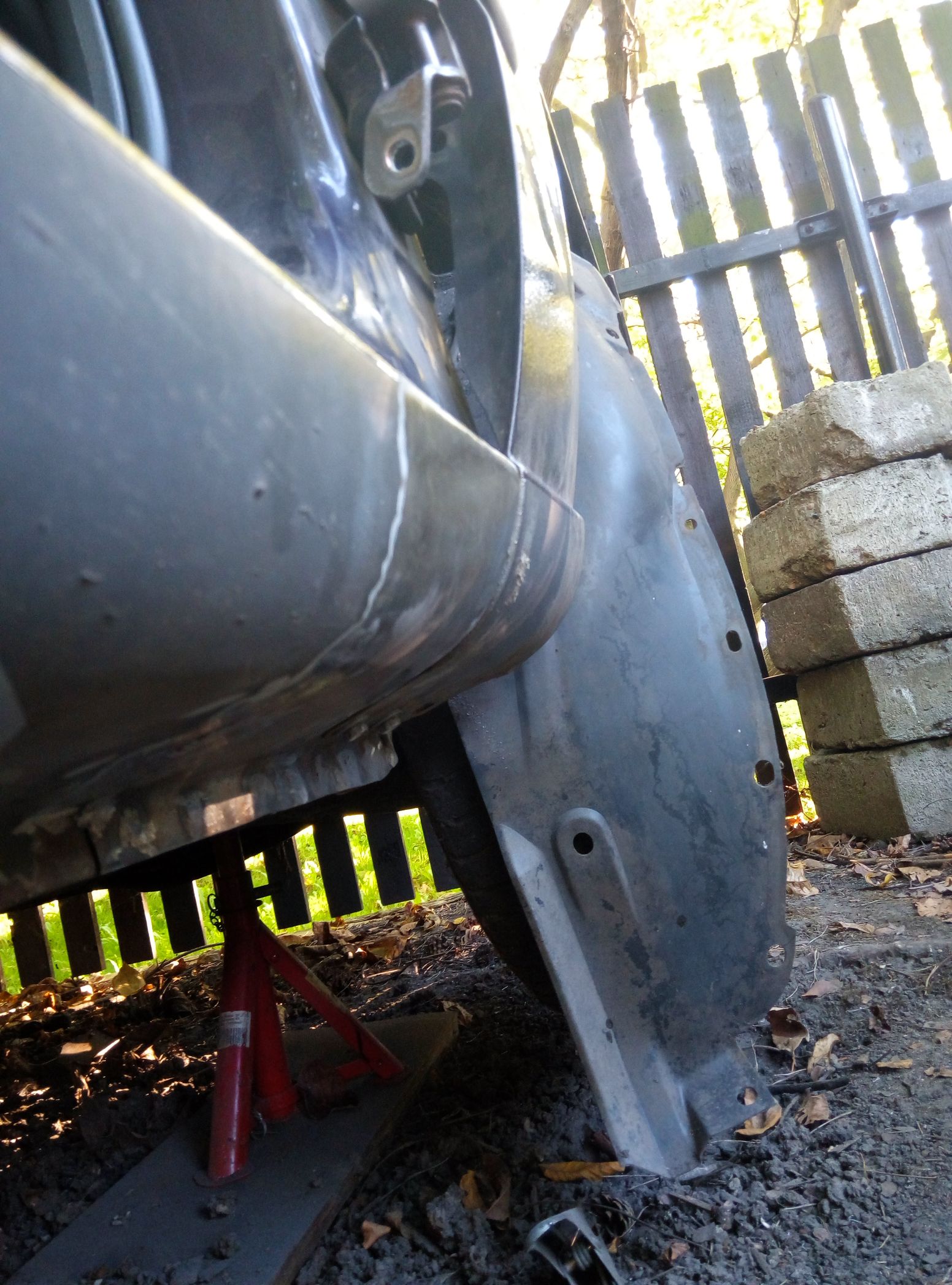

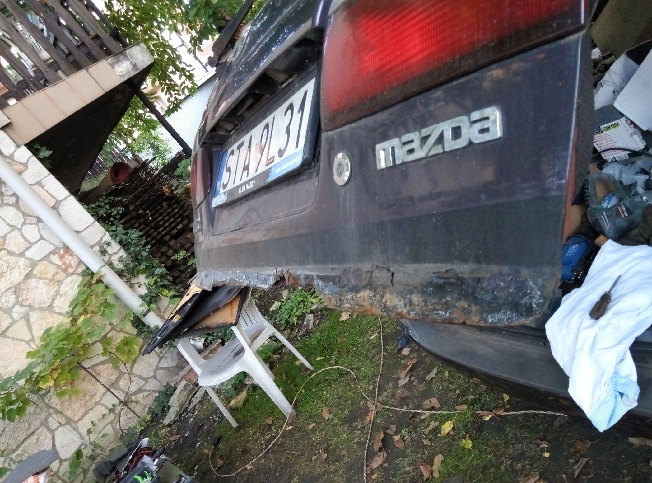

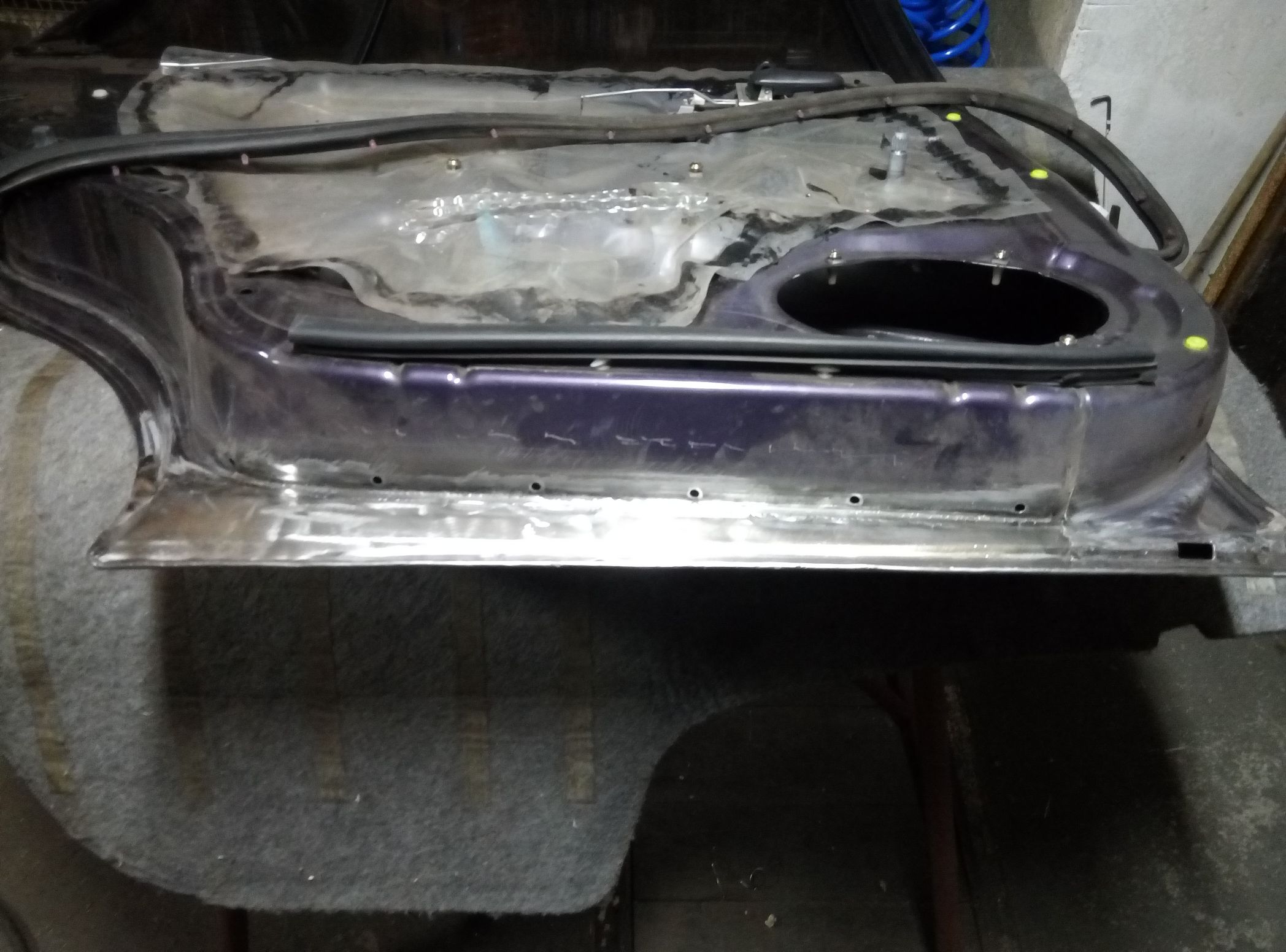

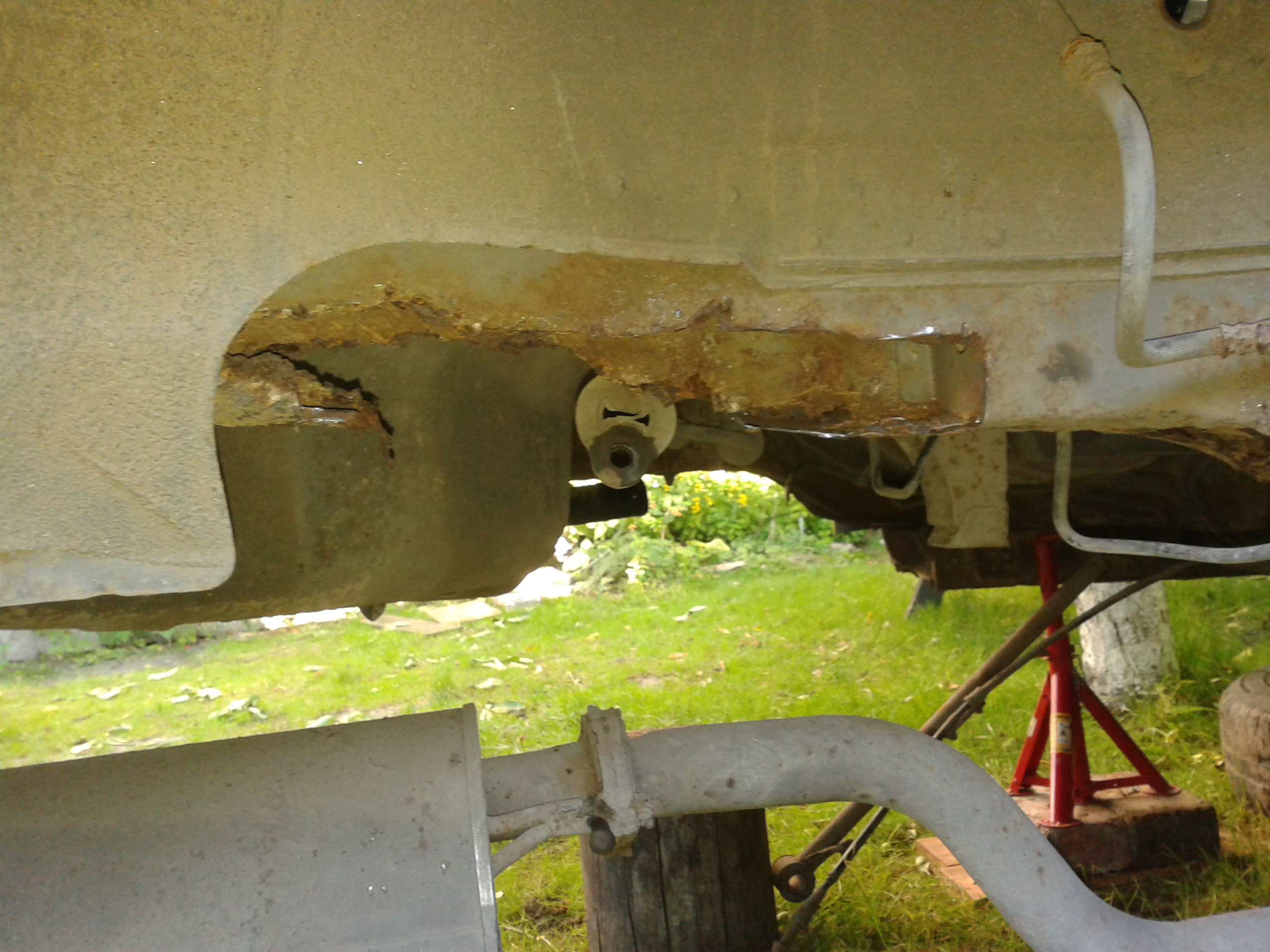

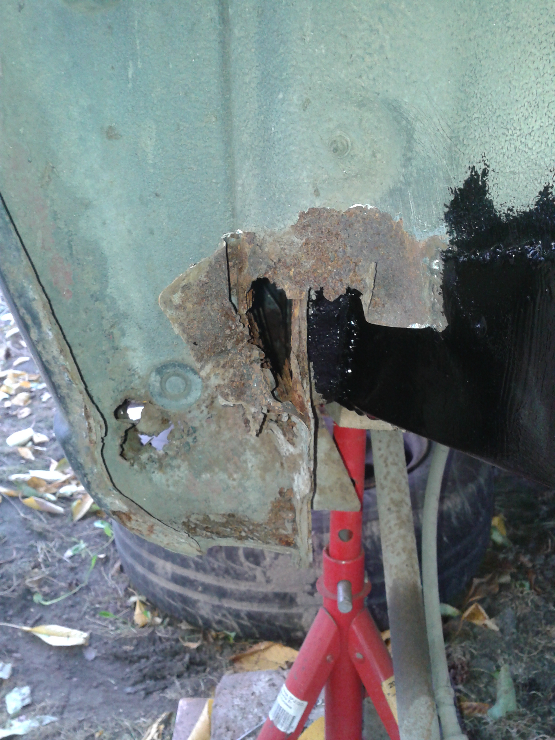

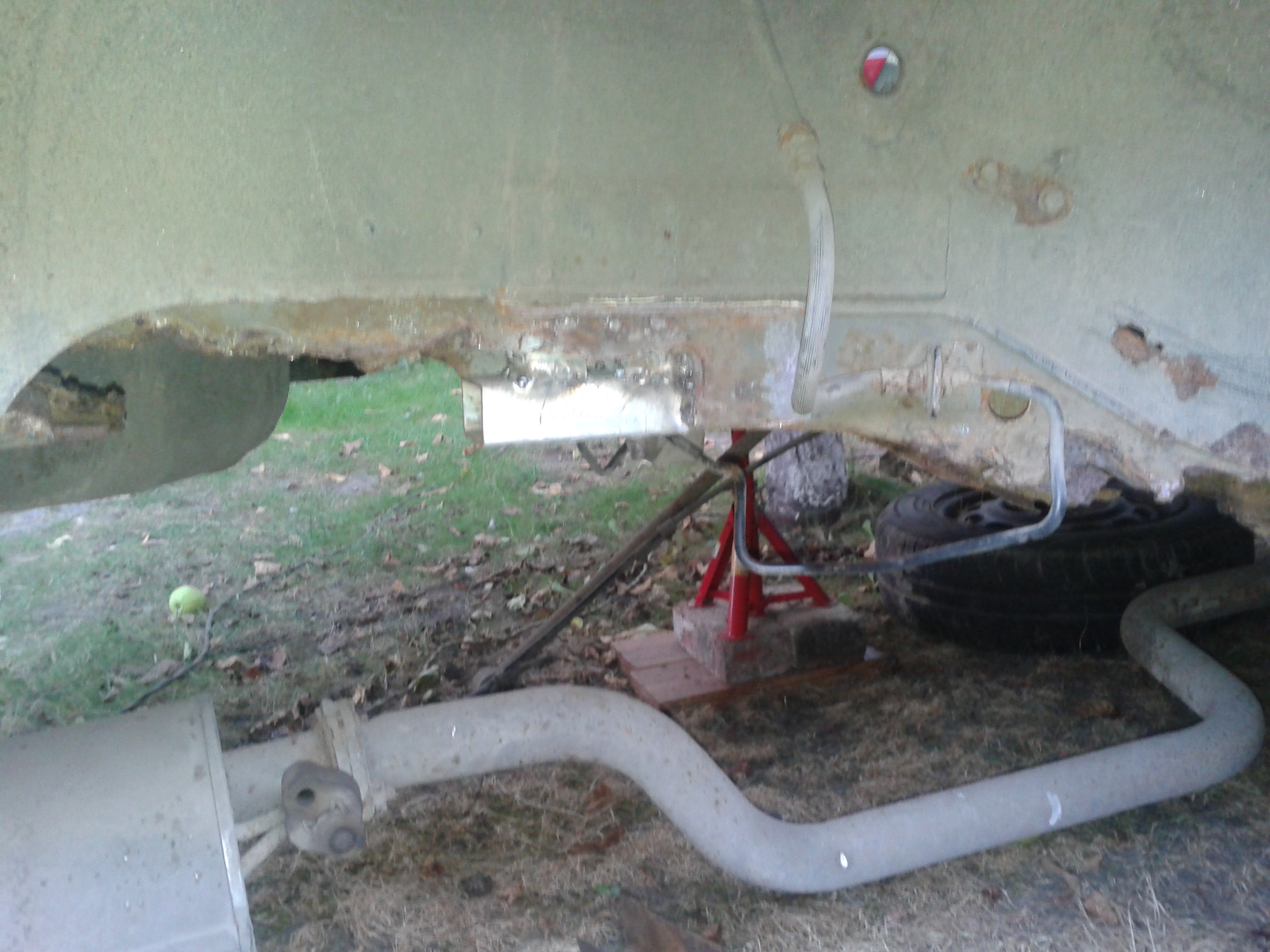

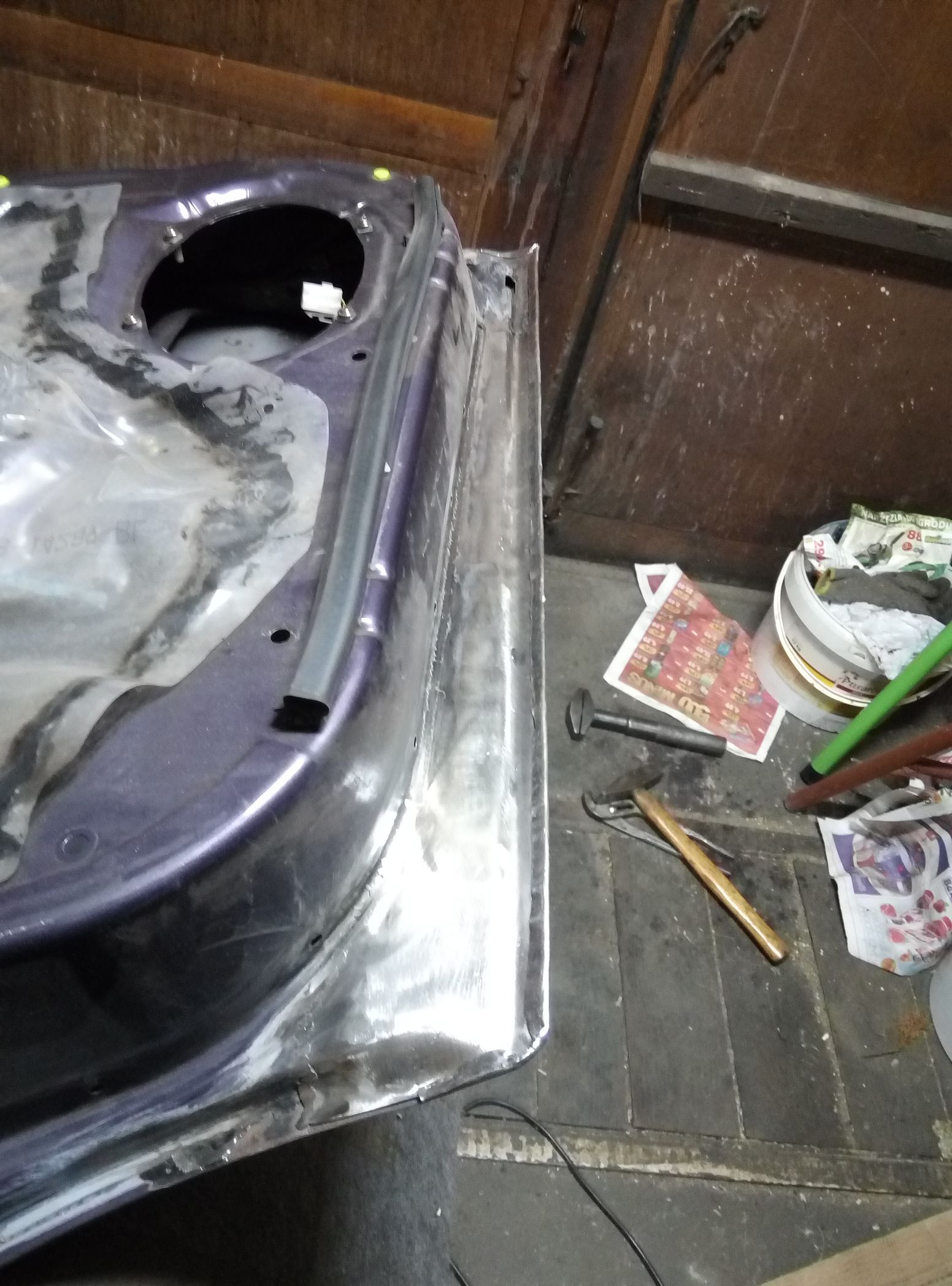

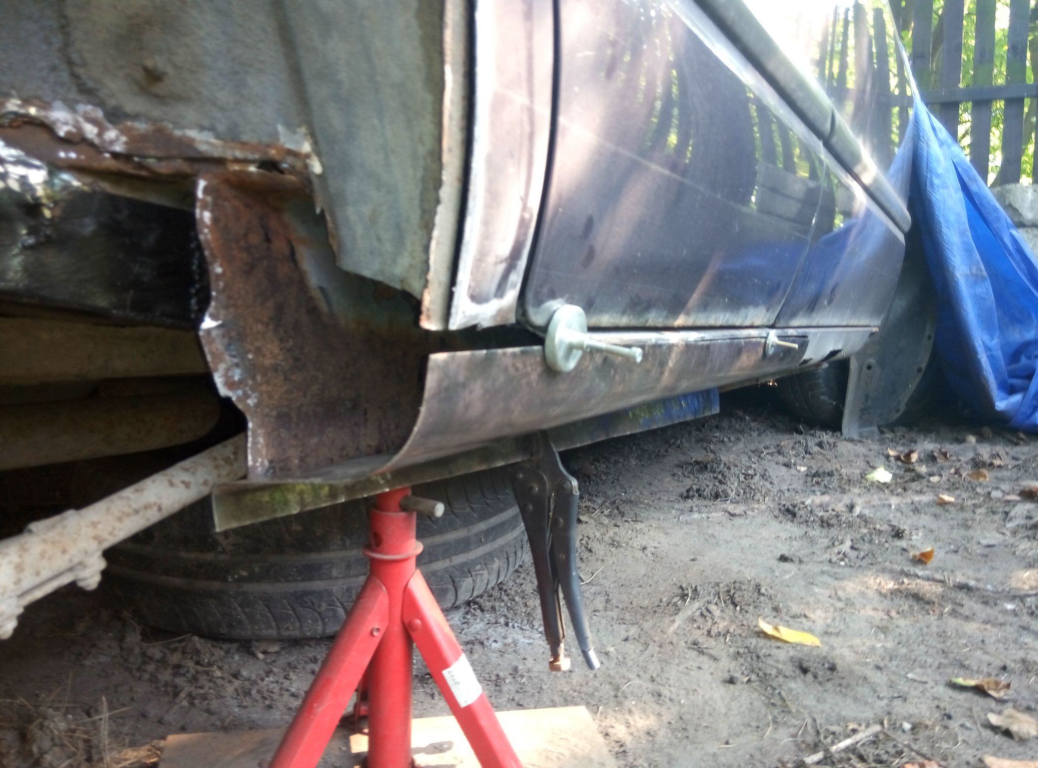

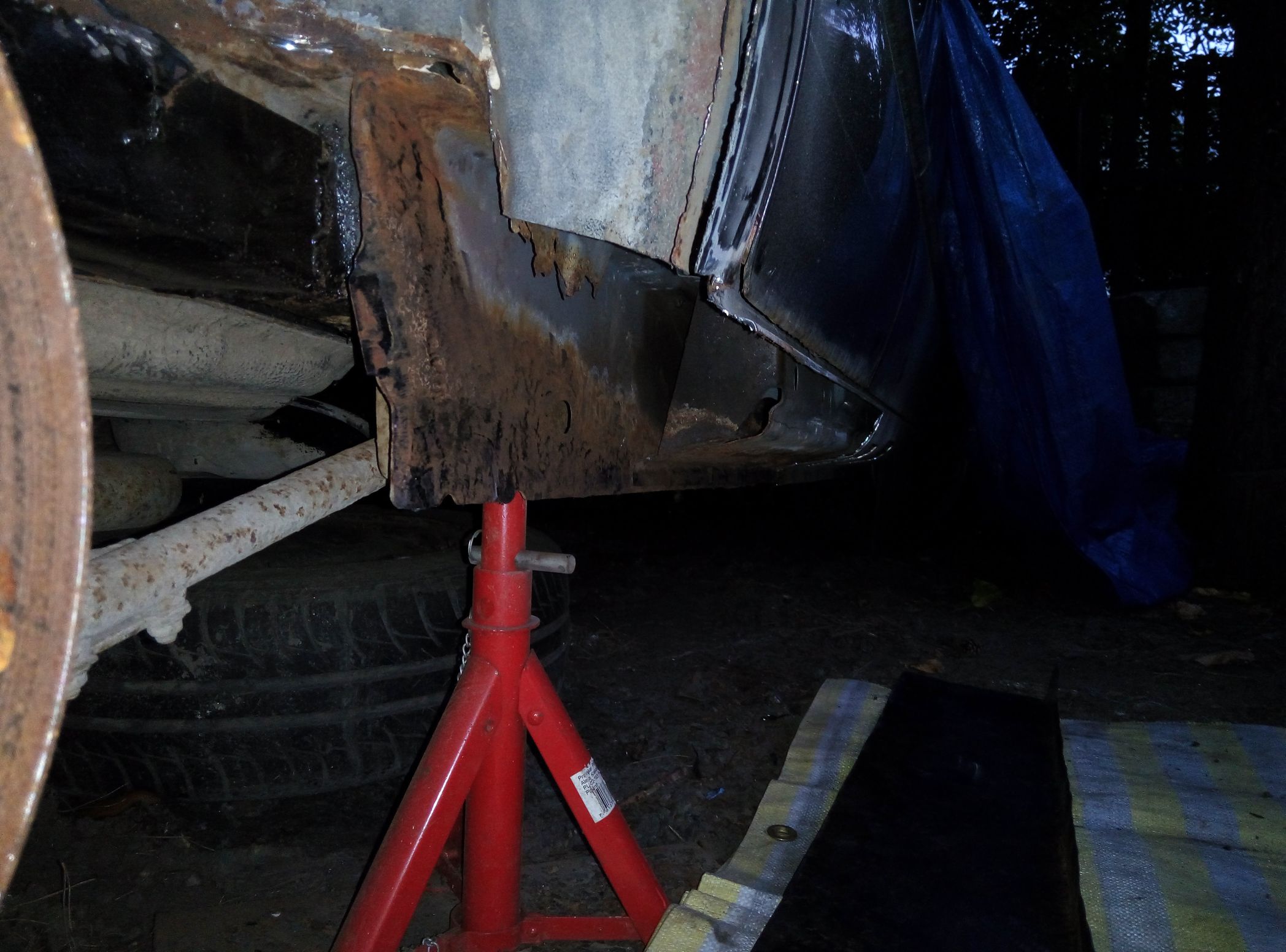

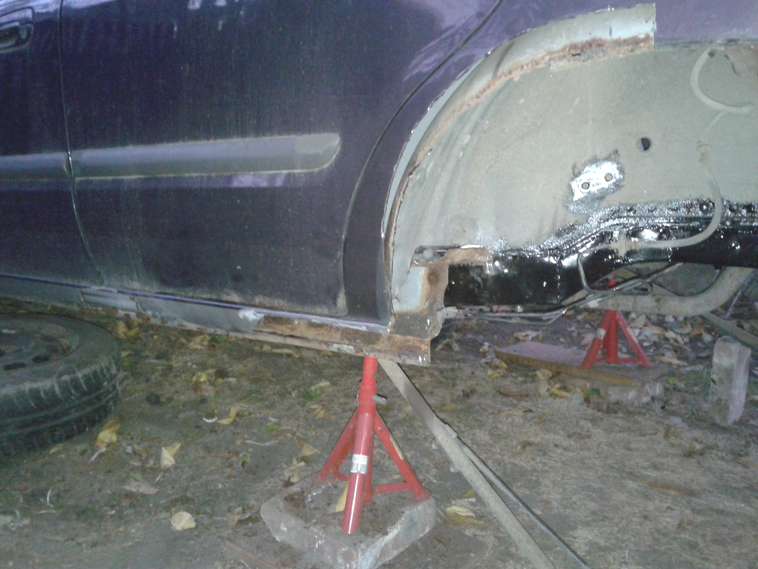

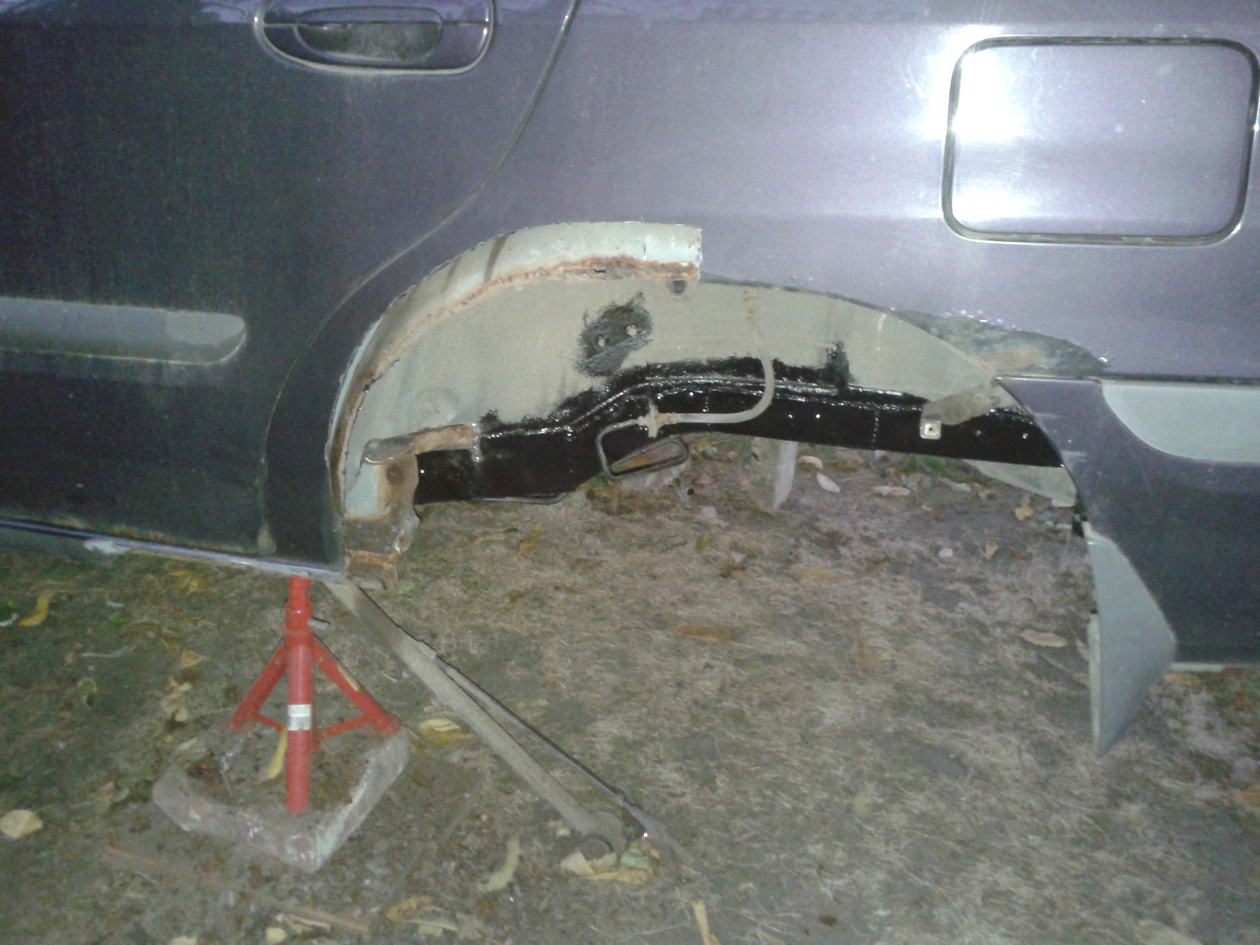

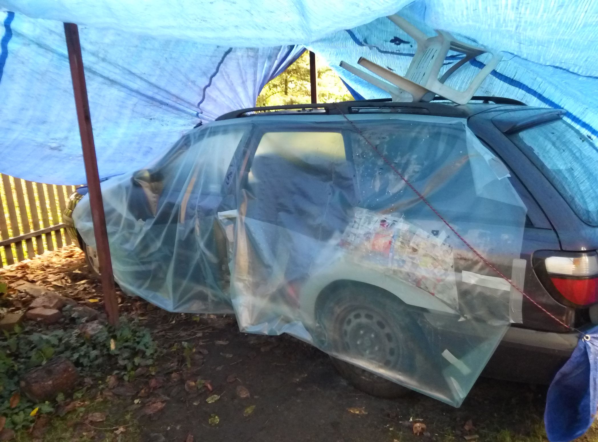

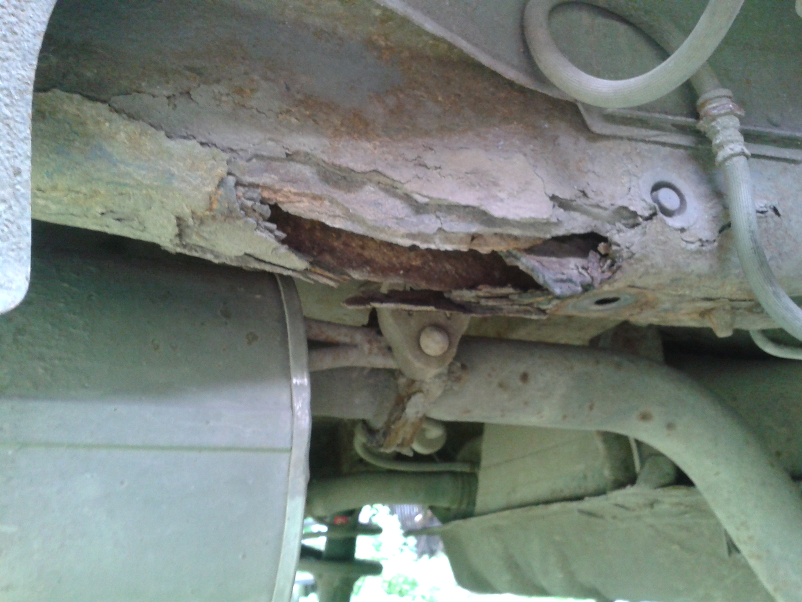

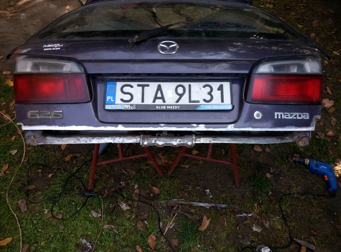

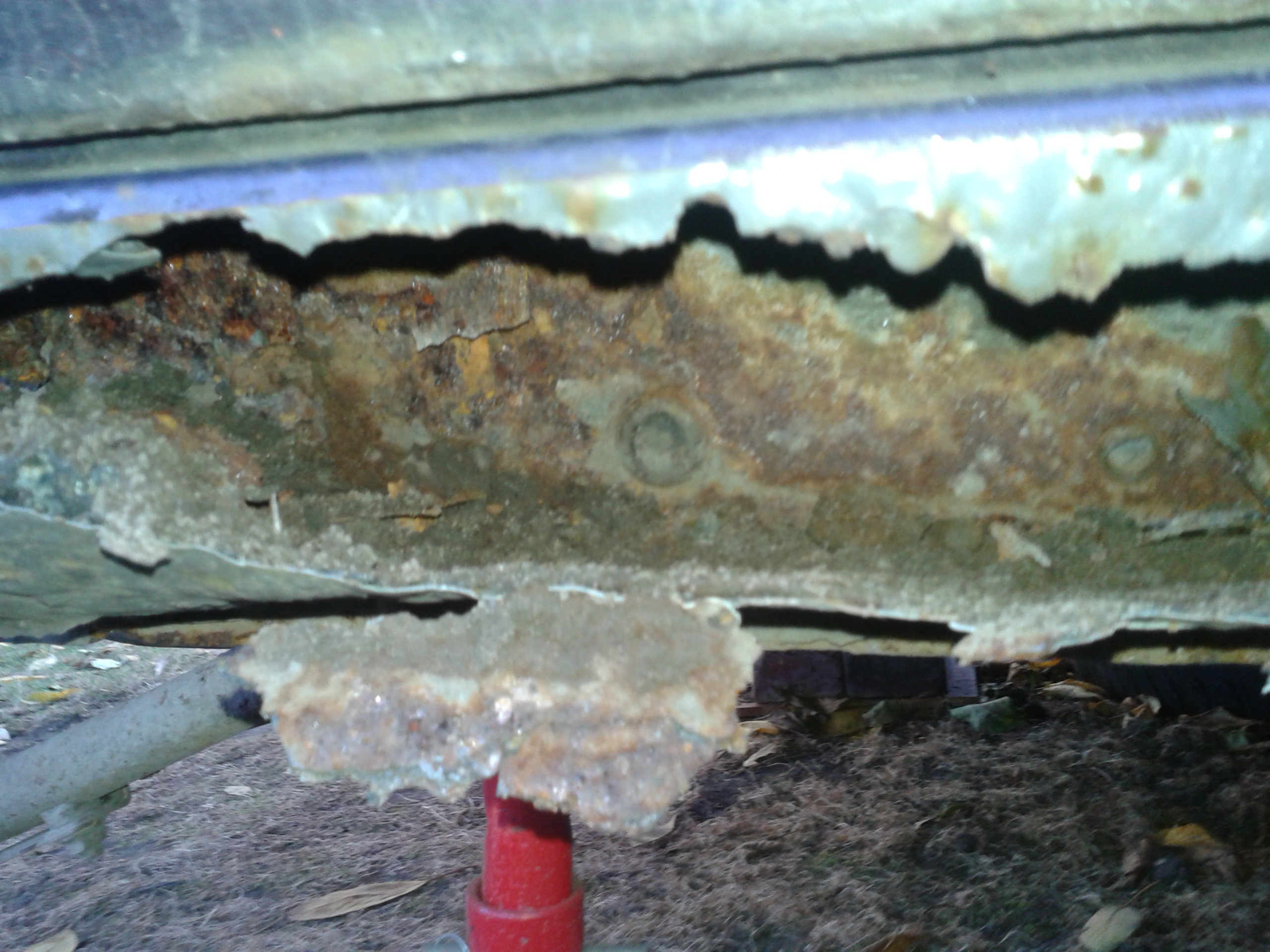

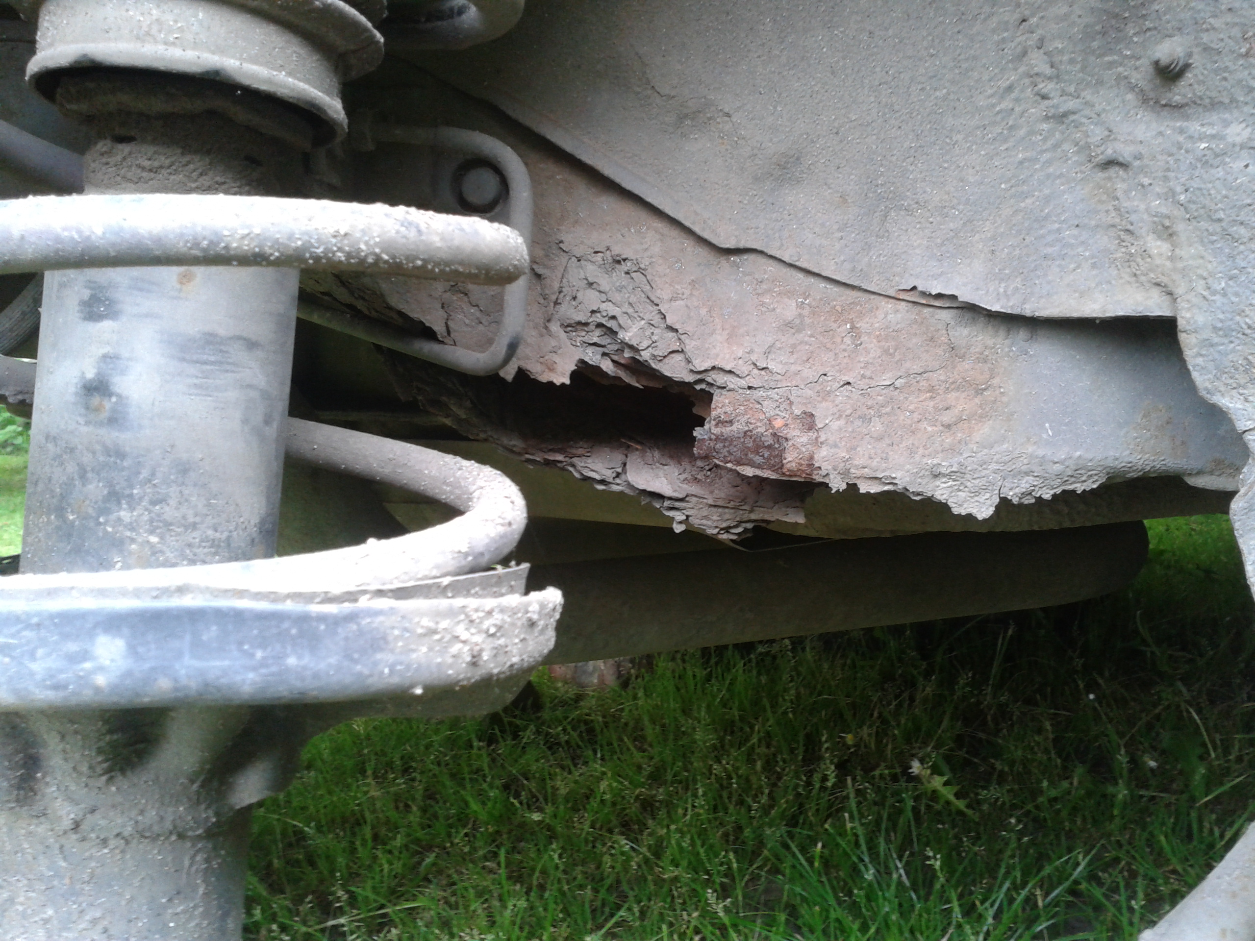

Postprzez alk80 » 17 lip 2017, 14:01

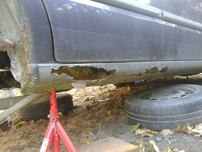

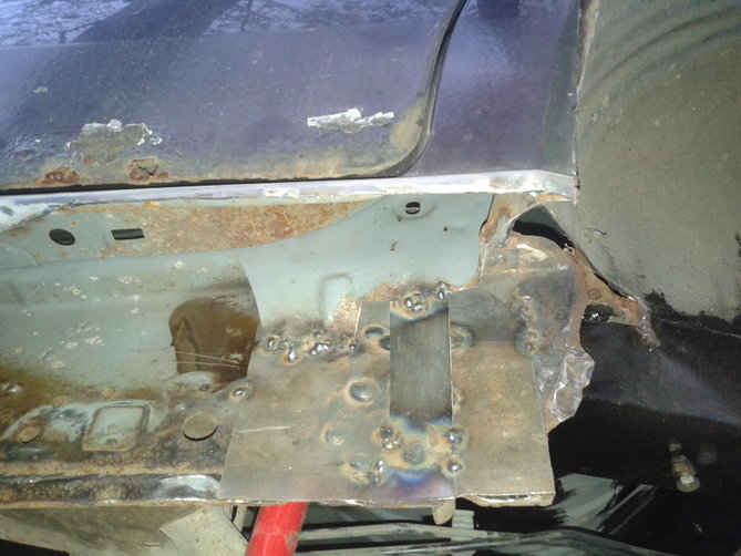

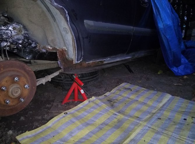

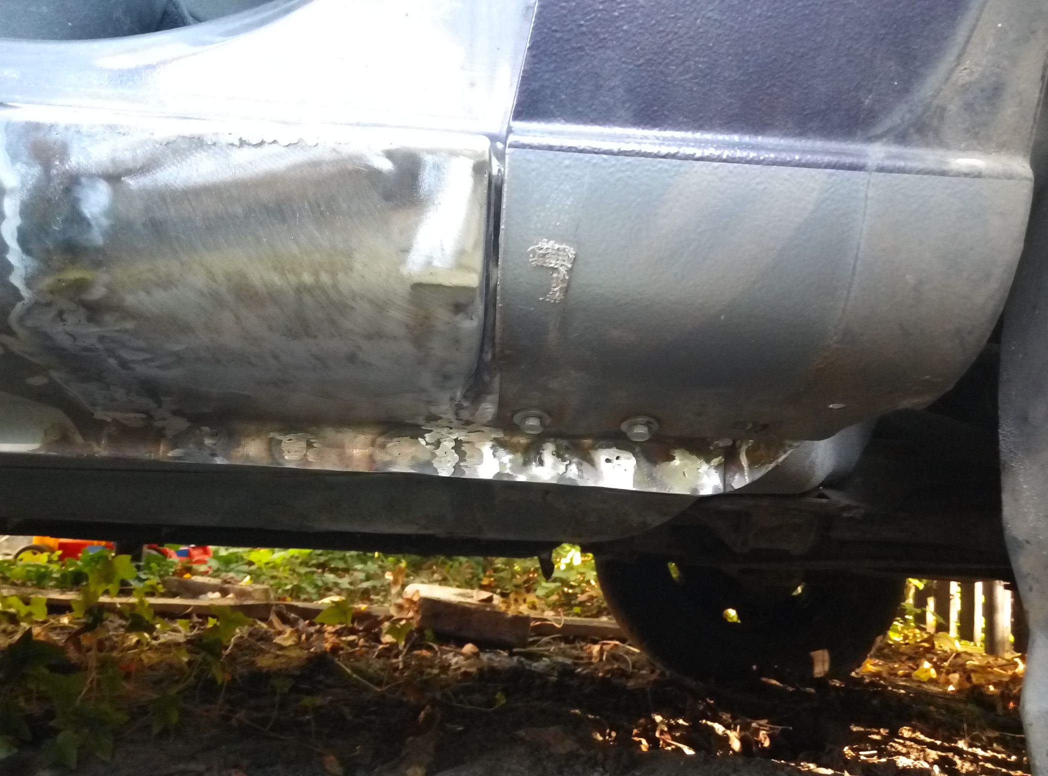

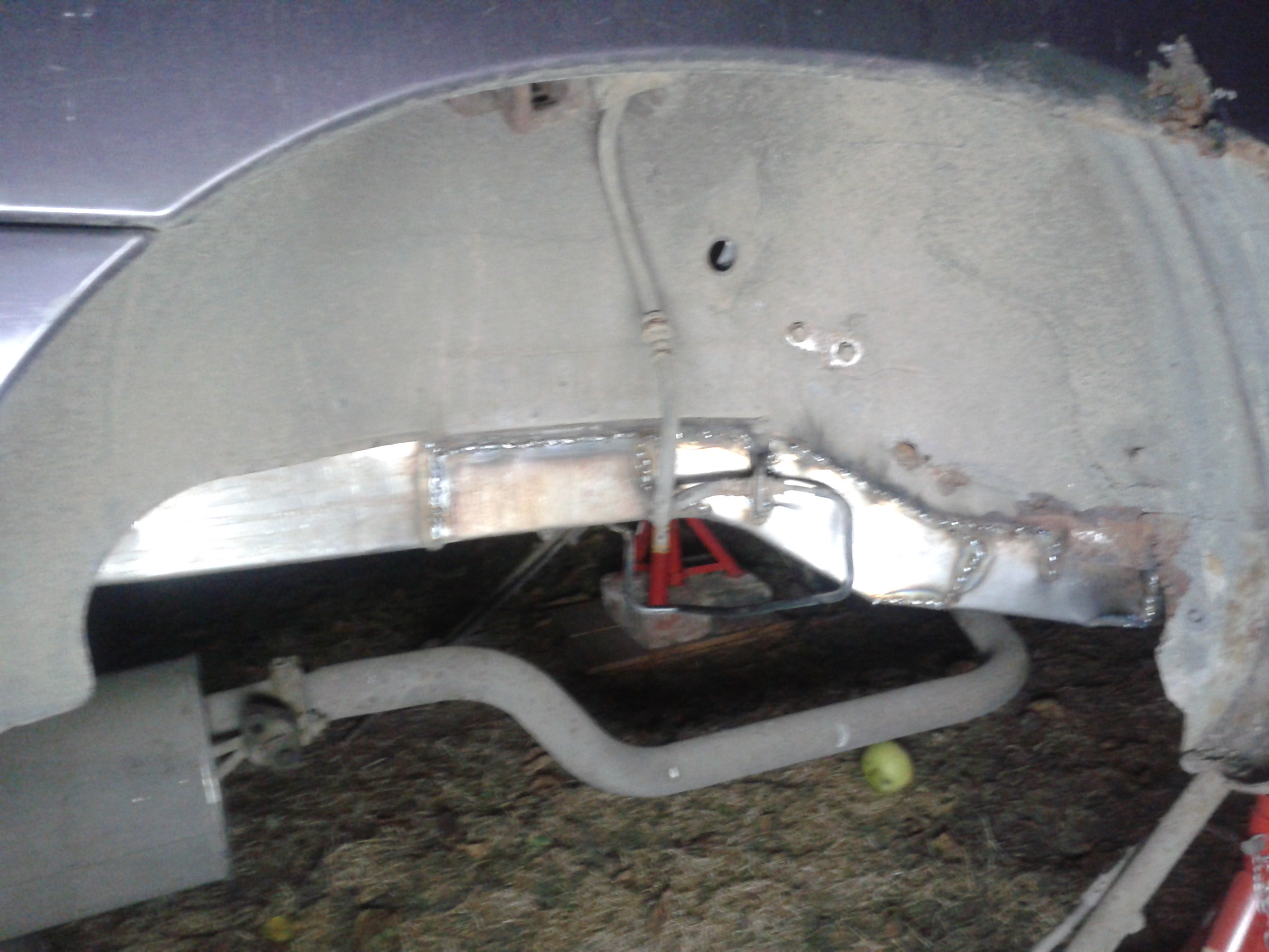

nie było łatwo, nie było szybko, nie miałem warunków, nie miałem wiedzy, czy zrobił bym to jeszcze raz? nie wiem, moja chyba by się nie zgodziła,
robione u ojca na podwórku, dobrze że ma migomat :)
doradztwo znajomego blacharza, później lakiernika
Mazda nie miała przeglądu 25 miesięcy, choć aż tyle nie stała ;) ale przeszła go bez żadnych zastrzeżeń :)

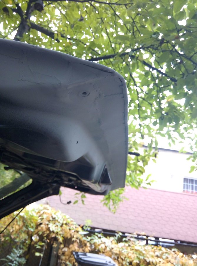

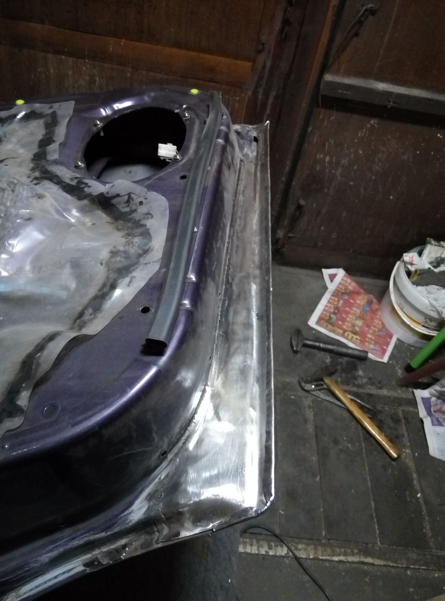

Szacun za taki ogrom prac, nawet drzwi i klapę robiłeś xD

Postprzez alk80 » 7 kwi 2018, 07:03
nie liczyłem specjalnie, ale za same materiały eksploatacyjne to chyba nie więcej niż 700 zł,
wydał bym mniej gdybym od razu zainwestował w kompresor, kupiłem też kilka środków na wyrost, np jakieś środki w spraju których nie wykorzystałem bo w końcu kupiłem ten kompresor, czy 1,5 kg szpachli, starczyła by mniejsza bo dużo zasmakował środek do konserwacji karoserii, zrobił naprawdę dobrą robotę ;),
narzędzi nie liczę bo to zostaje, ale kosztowały więcej niż materiały
Avensis VersoObrazek
Posty: 2623 (4/35)
Skąd: Radzionków
Postprzez umcyk » 7 kwi 2018, 07:15
Ale teraz to sie prezenyuje jak nowka salonowka <serduszka>

Postprzez alk80 » 7 kwi 2018, 08:00
nie no, bez przesady, widać że była robiona, ale mi nie zależało żeby była na pokaz, ma być bezpiecznie i bez problemu przechodzić przegląd

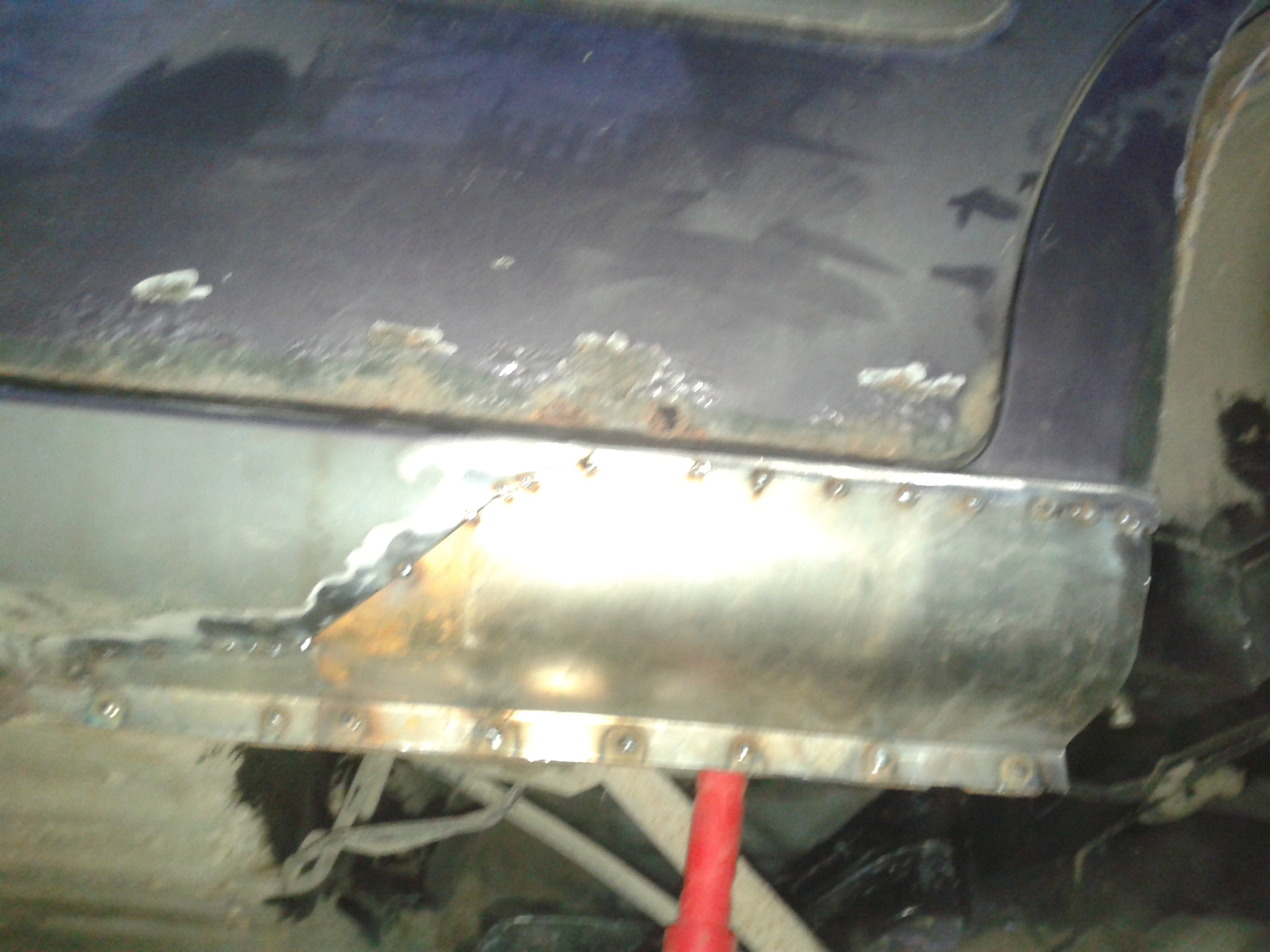

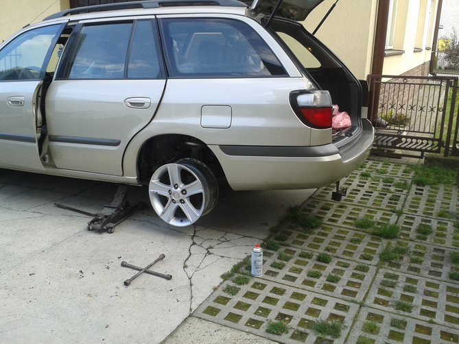

Postprzez Simonkg » 10 kwi 2018, 18:55
SZACUN !!

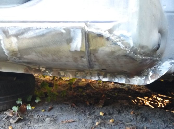

Miałem taki egzemplarz i wydawało mi sie ze miałem dużo korozji i sprzedaje bo nie będe robił... a tu prosze :D Wstawiam foto mojej byłej :
Remont blachy2014
Remont blachy2014
Remont blachy2014
Remont blachy2014
Mazda po remoncie 2014

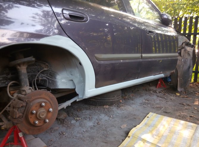

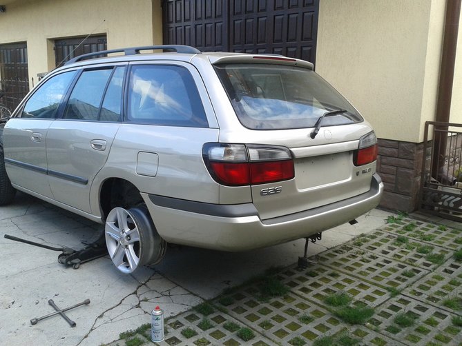

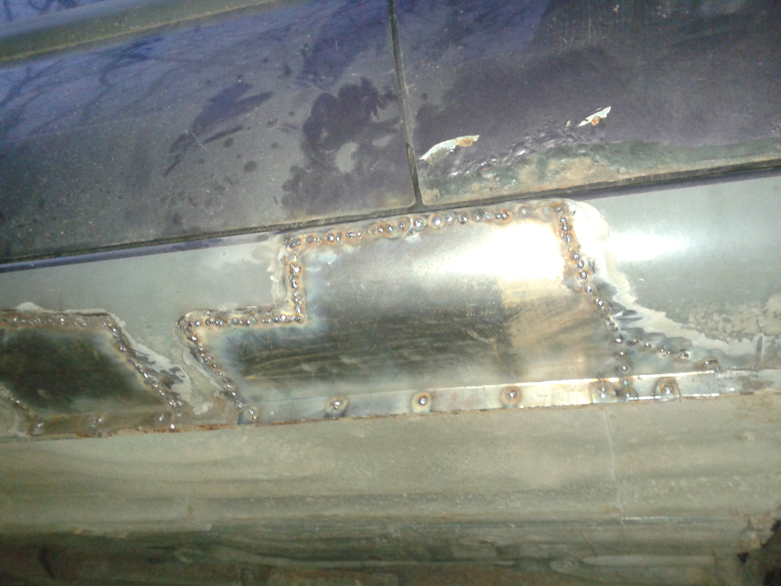

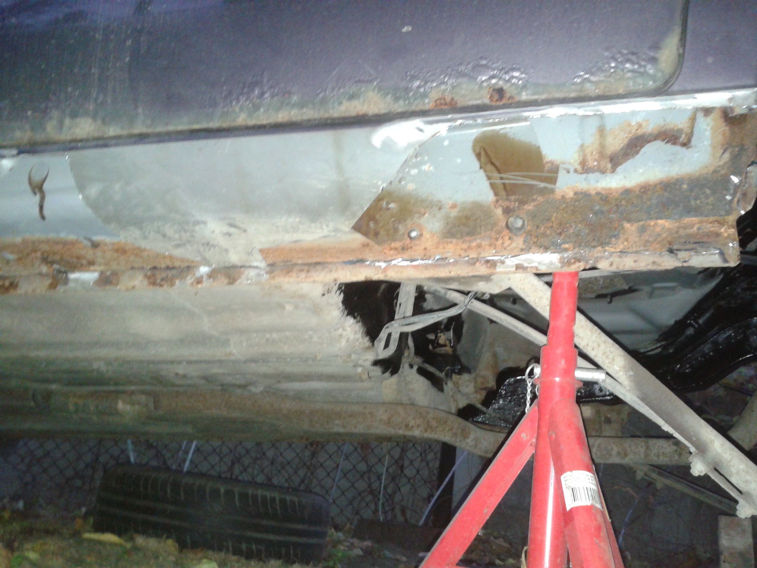

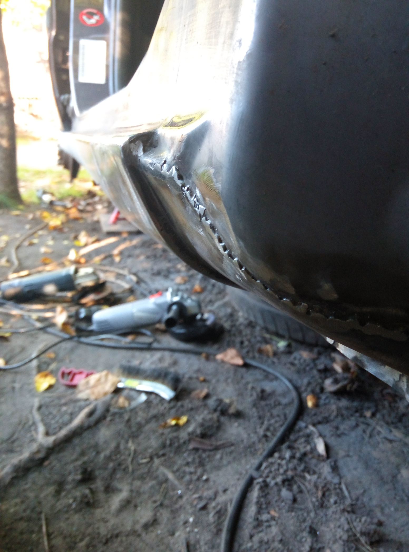

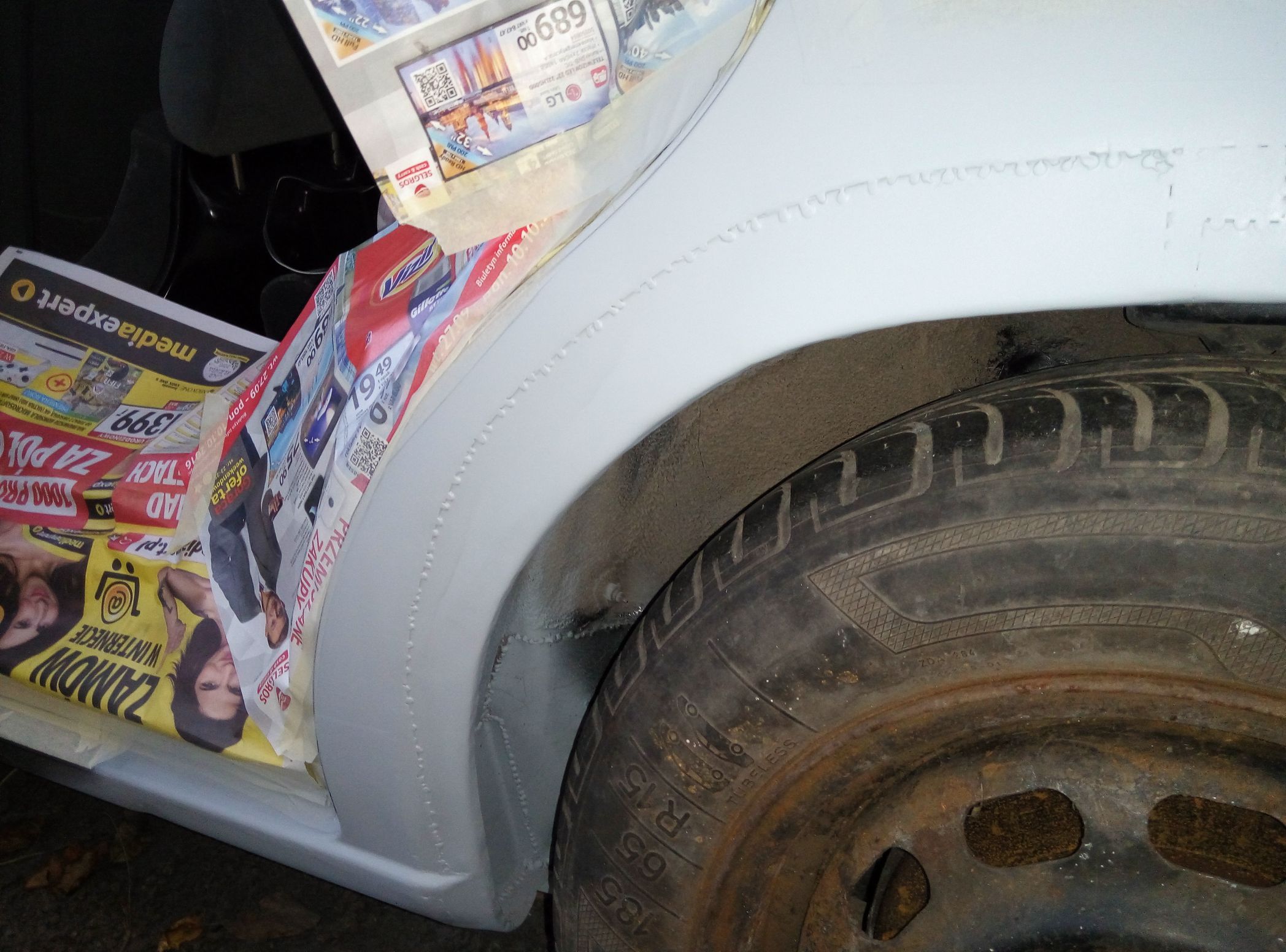

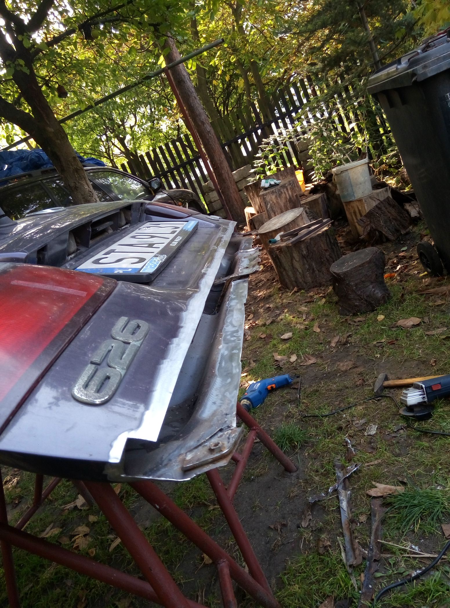

Postprzez jurand » 13 kwi 2018, 13:08
Pytanie odnośnie foty nr 1. Co wy tak na tym "bzykaniu" migmagiem oszczędzacie???
Od: 13 wrz 2011, 21:24
Posty: 646 (1/13)
Skąd: OK
Auto: Citroen C5 2.0hdi '10
Mazda Premacy 1,8 '00
Renault Twingo 1.1 '00
2x Xedos 6 2.0 V6 '92 i '96
Mazda 323 BG 1.6 '90,
Postprzez Simonkg » 13 kwi 2018, 13:16
Nikt nie oszczędzal tylko zdjęcie było zrobione w momencie kiedy element było "zczepiany" :P
Na następnym jak zobaczysz jest już co innego ;)
Od: 6 lut 2015, 21:41
Posty: 50 (1/2)
Skąd: Mielec
Auto: Jest Mazda 6 GY 2.0 CiTD 2007r
Była Mazda 626 GW 2.0 DITD 1999r
Postprzez jurand » 13 kwi 2018, 13:35
A to sorry bo nie raz widziałem, że kilka punktów łapnięte a potem zaklejanie jak na sprzedaż <nie powiem>
Posty: 646 (1/13)
Skąd: OK
Postprzez alk80 » 13 kwi 2018, 13:59
a co złego jest w bzykaniu ?? ;p
nie jestem zawodowcem, ale z tego co miałem się okazję przekonać, to gdy było złapane punktowo, kropka przy kropce, to blachy jeszcze się jakoś prosto trzymały, ale jak spawało się ciągiem to potem to było pogięte w cholerę,
po za tym auto jest zgrzewane metodą punktową i nikt w tym nic złego nie widzi ;)
