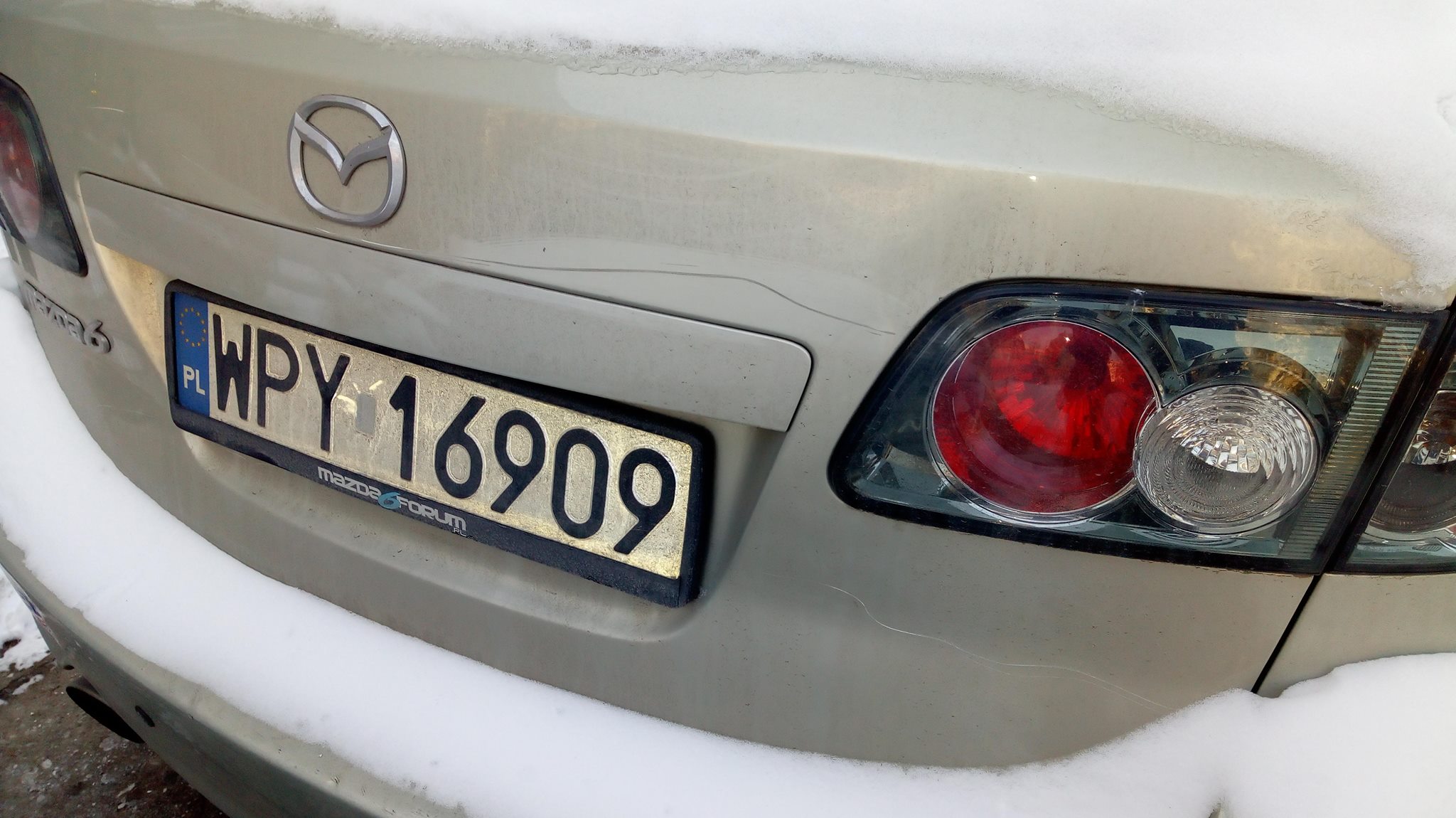

Pierwsza niemiła niespodzianka nastąpiła jak jednego z tych dni patrze rano akurat przez okno a sąsiad z bloku obok kreci się wokół mojego auta, już wiedziałem że coś kombinuje bo oni uważają miejsca na których postawiłem auto za swoje, mimo ze nie maja zadnego prawa do nich. Po podejściu do auta na klapie zobaczyłem takie "cudne" rysy, przejechane tez był bok auta od pasażera (na szczęście dużo lzej do spolerowania). Jak tylko przeparkowałem auto po 5 min na tym miejscu zupełnie przypadkowo stało już jego auto. Oczywiście sąsiad rżnie głupa, że on tylko chodził wokół auta i zaglądał do środka bo podobają mu się te mazdy.. Jako, że zdarzenie z okna pokazałem też żonie, to sprawa została zgłoszona na Policje ale jedyny plus z tej sytuacji będzie zapewne tylko taki, że będzie się musiał tam fatygować i tłumaczyć..
