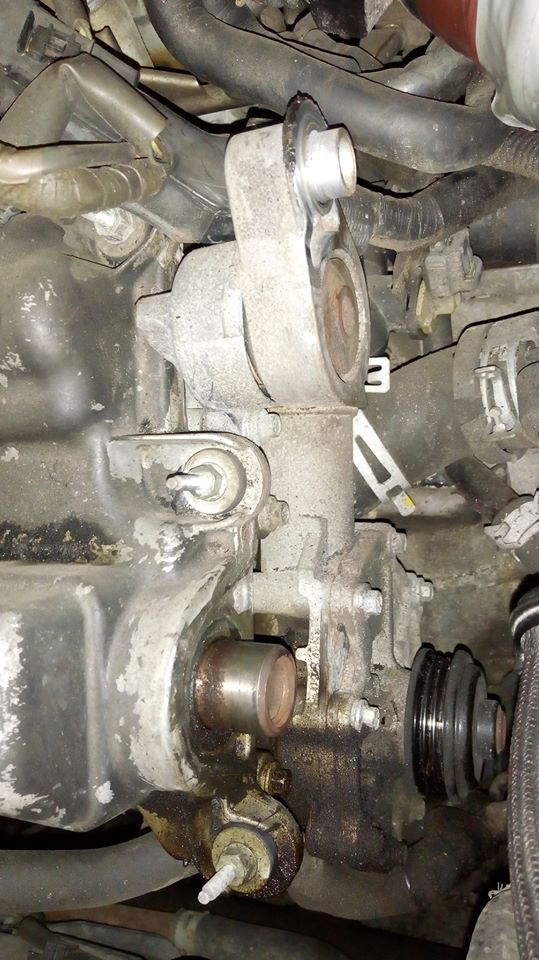

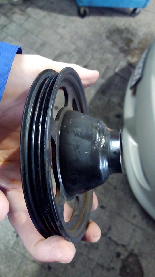

No dobra, trzeba coś odświeżyć w temacie, bo "trochę" się ostatnio działo
 Nie mogłem w lutym przez mrozy zebrać się do mechanika na wymiane zapłonu, to na początku marca inna sytuacja sama mnie zmusiła. Żona wracając z pracy zabierała mnie tez z pracy, przesiadamy się – patrze a tam temperatura wody na max.. Zajrzałem pod maskę płyn jest, weze chłodzenia nigdzie nie strzeliły, grzanie w aucie oczywiście przestało działać, wiec jako ze mielismy blisko do domu, to dotoczyłem się powoli. Rano zerkam w olej czy to nie masakra po calosci i upg ale nie wszystko ok. Przejechałem kawałek auto się znowu szybko grzeje, waż twardy, mysle termostat nie otwiera. Postawiłem auto po drugiej stronie bloku niż zwykle a ze weekend akurat się zbliżał to w kolejnym tygodniu miałem szukac mechanika jak najbliżej domu.
Pierwsza niemiła niespodzianka nastąpiła jak jednego z tych dni patrze rano akurat przez okno a sąsiad z bloku obok kreci się wokół mojego auta, już wiedziałem że coś kombinuje bo oni uważają miejsca na których postawiłem auto za swoje, mimo ze nie maja zadnego prawa do nich. Po podejściu do auta na klapie zobaczyłem takie "cudne" rysy, przejechane tez był bok auta od pasażera (na szczęście dużo lzej do spolerowania). Jak tylko przeparkowałem auto po 5 min na tym miejscu zupełnie przypadkowo stało już jego auto. Oczywiście sąsiad rżnie głupa, że on tylko chodził wokół auta i zaglądał do środka bo podobają mu się te mazdy.. Jako, że zdarzenie z okna pokazałem też żonie, to sprawa została zgłoszona na Policje ale jedyny plus z tej sytuacji będzie zapewne tylko taki, że będzie się musiał tam fatygować i tłumaczyć..
Druga niemiła niespodzianka ukazała się u mechanika. Okazało się, że to nie termostat tylko zerwany naped pompy wody. Spece robiące uszczelniacz wałka rok temu tak pokrzywili koło napedzajace i poskładali to na tym, że zerwało cały pasek i zmieliło rolke na napinaczu – sprawa braku chłodzenia się wyjaśniła. Problem pojawił się jak zwykle w tym aucie z częściami
 Koło poszło do naprostowania, bo nowego oem nie można dostać (choć cena znosna bo 120 pln) na magazynach zadnego ASO a uzywki ludzie sprzedają tylko z wałkiem po 3 stowki i tez nie wiadomo w jakim stanie.. Jeszcze większy problem z rolka napinacza, bo nie dało się dobrać odpowiedniej (cały napinacz w ASO ponad 9 stow ale oczywiście tez niedostępny) . Całość została wiec złozona na naprostowanym kółku na krótszym pasku z pominieciem napinacza. Chodzi niby wszystko ok, nic się nie grzeje (szybciej tylko łapie wlasciwa temperaturę), kilkaset kilometrow przejechało ale zapewne nie jest to idealne rozwiązanie dla pompy wody i jej zywotnosci, wiec czeka mnie dalsze kminienie skad dobrac ta rolke i najlepiej nowe koło, żeby załozyc to jak fabryka.
Z pozytywów zostały wymienione wszystkie cewki i świece i auto wreszcie zaczęło jechać bez najmniejszego trzymania czy szarpania. Jazda na dwojce czy trojce z dokręcaniem obrotow to teraz sama przyjemność. W trasie na piątce przy 4,5 tysiącach 170 km/h nadal zwawo ciagnie
