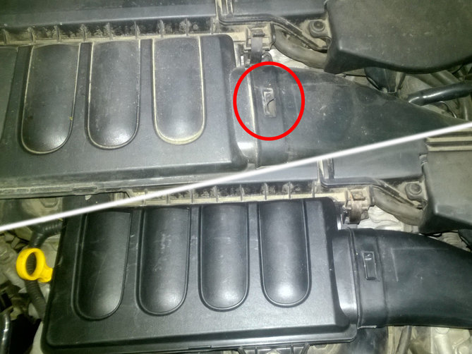

W najbliższym czasie do ogarnięcia parę drobnych pierdułek jak wymiana filtra kabinowego czy wymiana obudowy filtra powietrza – obecna od zakupu ma ułamany fragment mocowania dolotu.

Taka magia mojej fury, była dziura – nie ma dziury :P

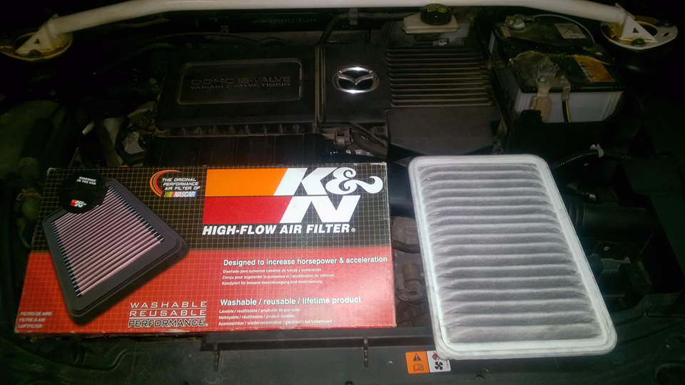

K&N już od jakiegoś tygodnia na pokładzie. Oddech jest <ok> Dla porównania stary filtr – jak widać tragedii nie było.

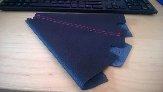

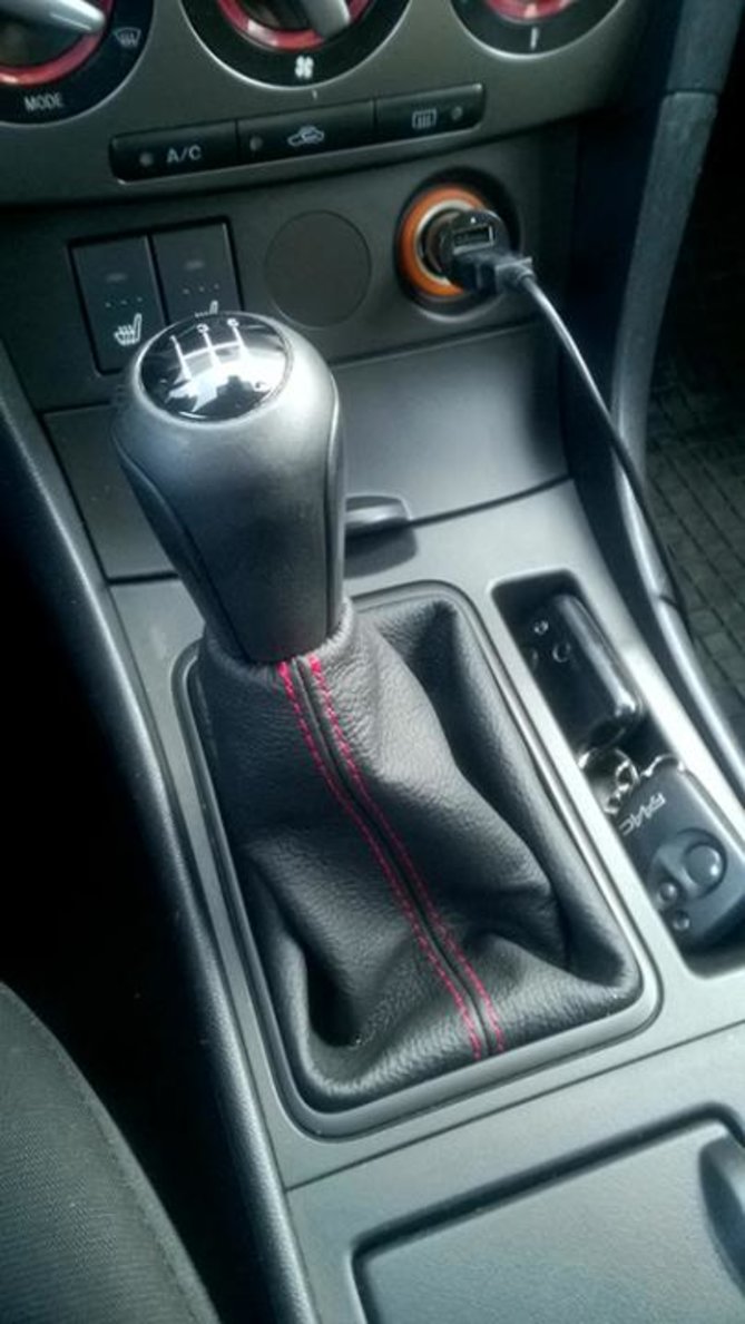

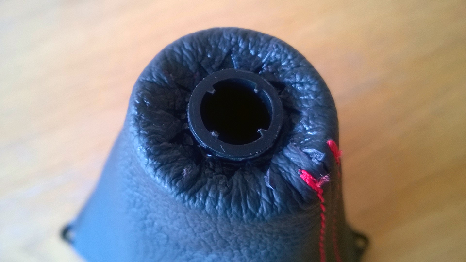

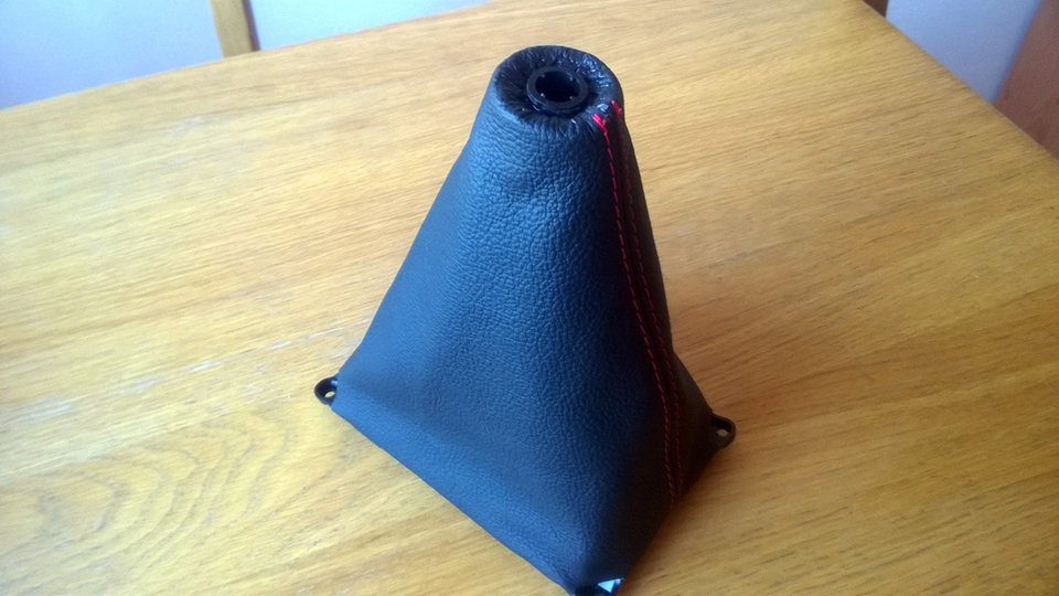

Ostatnio kurier taką "szmatkę" przyniósł :)
Troszkę było zabawy z wklejeniem plastikowego pierścienia ze starego mieszka...
...ale ostatecznie wyszło git.

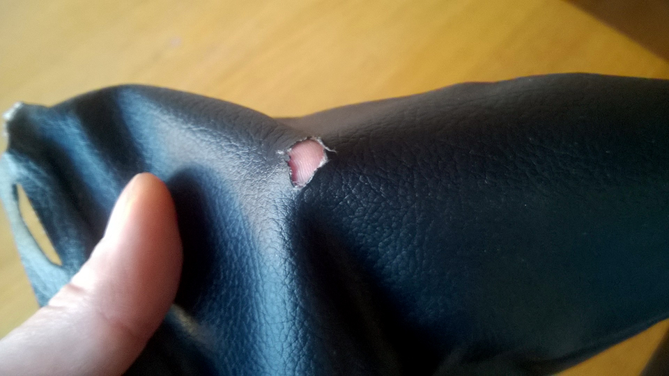

Stary mieszek jak widać swoje już przeshiftował <diabełek>
A tak nowy siedzi na aucie – drobiazg ale cieszy :D

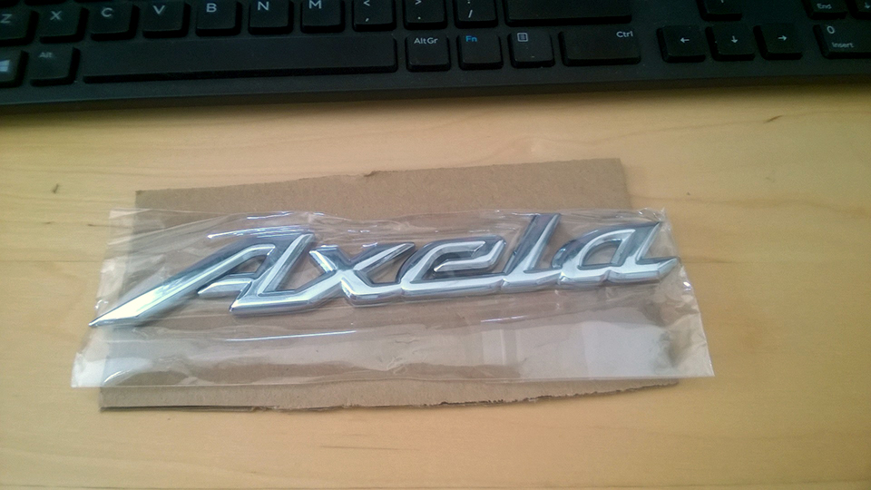

Less european, more japanese :>

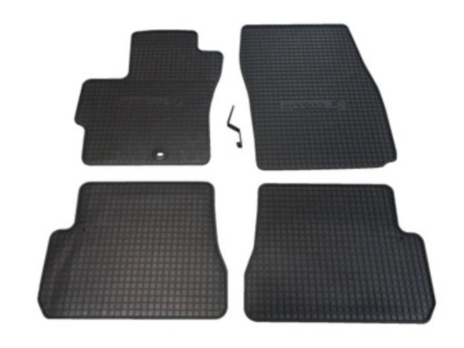

Wskoczyły nowe OEM-owe dywaniki gumowe. Nie żeby poprzednie (dedykowane) były tragiczne, bo przyznam, że spasowane były całkiem nieźle. Ale mocowanie stopera w dywaniku kierowcy miało się nijak do fabrycznego stopera. A nie korzystając ze stopera dywanik cały czas wysuwał się do przodu pod pedały. Może to pierdułka ale dosyć drażniąca na dłuższą metę, bo za każdym razem przed ruszeniem musiałem go poprawiać. Więc wpadły OEM-y – nie dość, że spasowanie idealne jeśli chodzi o wszelkie krzywizny wykładziny to i stoper trzyma dywanik w jedynym prawidłowym miejscu :) Drobiazg, a cieszy.

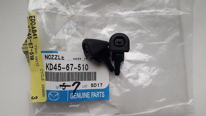

Zamówione spryskiwacze mgłowe od CX-5. Dopiero solidny opad śniegu i konkretny mróz musiały mi przypomnieć jak chybionym pomysłem w porównaniu do mgłowych są spryskiwacze punktowe :]

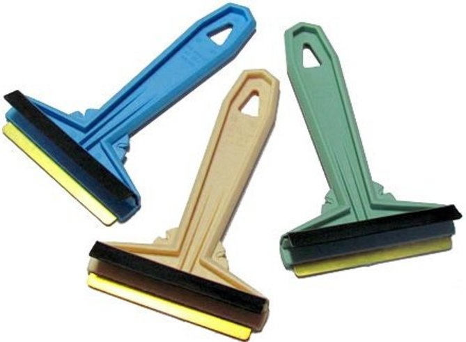

A jak już jesteśmy przy pogodowych klimatach to w końcu w tym roku mamy taką zimę, że naprawdę przydaje się skrobaczka :D
Jak kupiłem Magdalenę to znalazłem w niej jakieś nieprzebrane kilogramy różnej maści plastikowych skrobaczek, które od razu z marszu powędrowały do kosza :P
W końcu doczekałem się zimy w której mogłem w pełni wykorzystać wcześniejszy zakup a mianowicie mosiężną skrobaczkę Murska.
Polecam. Kto spróbuje – już nie wróci do zwykłej skrobaczki <serduszka>

Spryskiwacze mgłowe założone. Oczywiście jest o niebo lepiej. Trzeba było trochę porzeźbić bo mgłowe są proste, a klasyczne miały króciec w bok. Przez co potrzebne były nieco dłuższe wężyki. Wyciąłem też małe otwory w wygłuszeniu maski, żeby po zapięciu nie zgniatała ona przewodów. Same otwory montażowe w masce są identyczne, ale mgłowe okazały się nieznacznie luźne (może CX-5 ma grubszą blachę na masce) więc w końcu na coś przydała się plastikowa karta z Biedronki :P Zrobiłem kliny i jest jak należy <spoko>

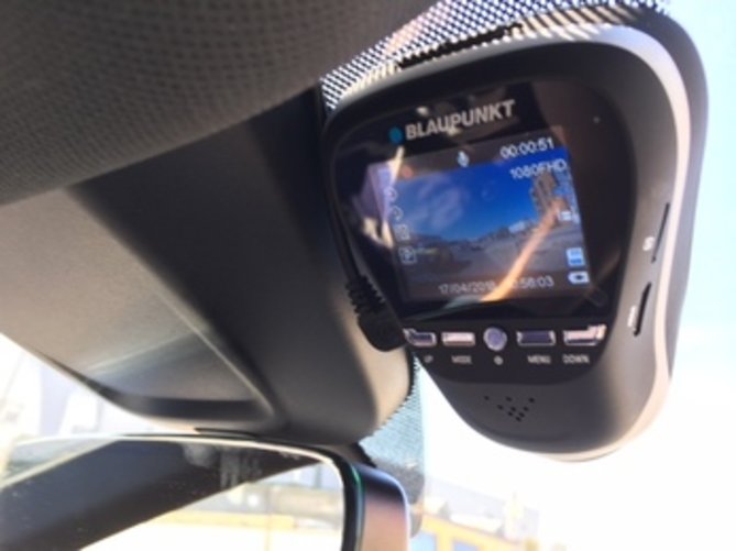

Wskoczył nowy rejestrator Blaupunkta. Jakość bardzo fajna. Niewątpliwym plusem jest to, że ze względu na rodzaj mocowania jest bardzo dyskretny. Bardzo praktyczne rozwiązanie zamiast kloca na przyssawce zasłaniającego połowę szyby.

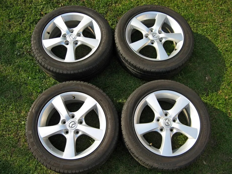

Nabyłem również "wiatraki" z przedliftowej BK. Bardziej mi się podobają niż te wypuszczane z poliftem – nie są tak zabudowane. Całoroczne michałki też już w drodze :D

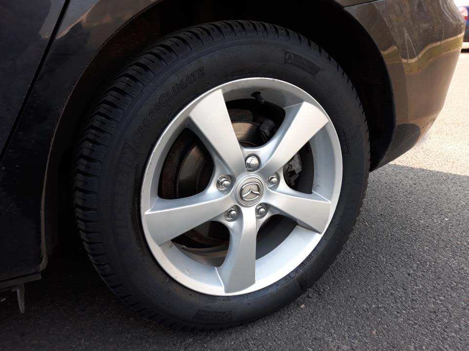

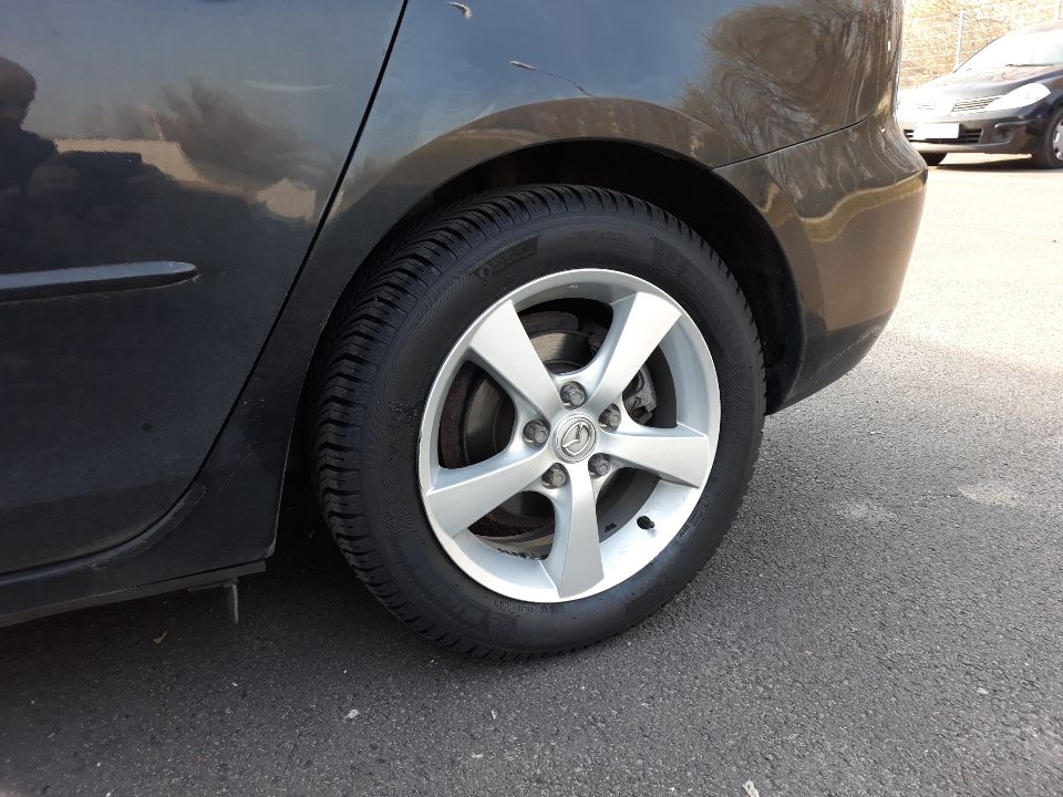

Kapcie zmienione – dzięki Bogu za zakłady wulkanizacyjne 24h :D
Wiatraki prezentują się bardzo fajnie, a na Michałkach auto prowadzi się równie świetnie.
Muszę tylko zmienić nakrętki na krótsze bo te za bardzo wystają.
Cieszę się, że zdecydowałem się w końcu na całoroczne – zostanie trochę grosza w kieszeni i odpadnie coroczne szarpanie się ze zmianą.
Upaćkali trochę felgi i opony smarem montażowym, ale po myjce nie będzie śladu <oczko>
Fota na szybko – jak zafunduję Magdalenie kąpiel i spa to wrzucę więcej fotek :P

Postprzez Wienson » 4 kwi 2019, 10:44
Nie myślałeś o czarnych nakrętkach do alusów? U Ciebie mogą one fajnie wyglądać.
Jaki koszt filtra K&N i mgłowych dysz spryskiwaczy?

Wienson napisał(a):Nie myślałeś o czarnych nakrętkach do alusów? U Ciebie mogą one fajnie wyglądać.
Hmmmm... Chyba raczej zostanę przy klasycznych.

220 pln

32 pln za sztukę

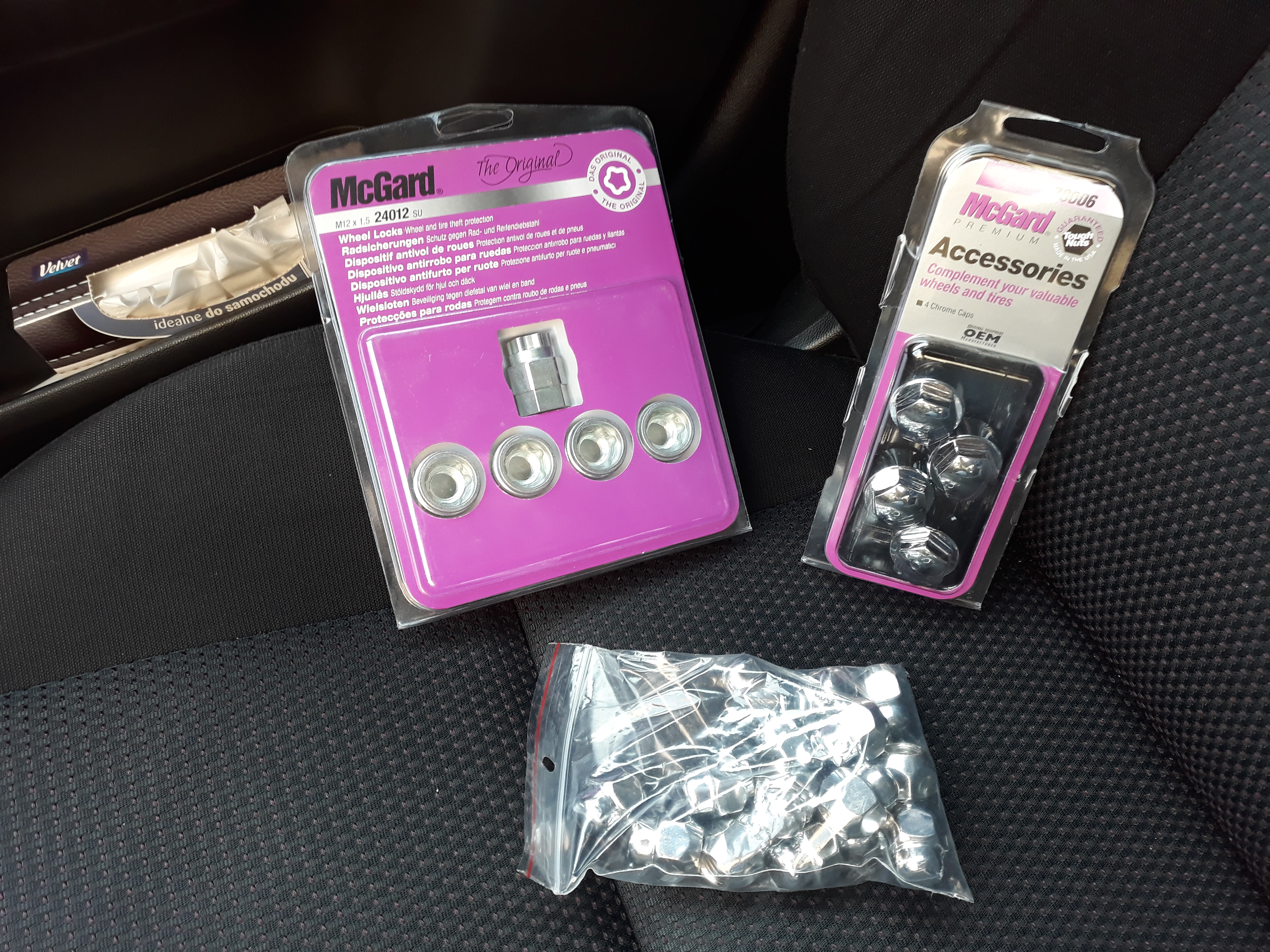

Dopisano 4 kwi 2019, 18:33:
Kupiłem taki oto zestawik:
– 16x standardowa krótka nakrętka do fabrycznych alufelg mazdowskich,
– zestaw krótkich otwartych nakrętek zabezpieczających...
–...i zestaw kapsli do nich

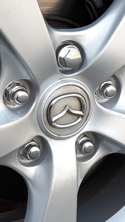

Dopisano 5 kwi 2019, 08:51:
Nakrętki założone :D
Przyznam, że Michałki się rewelacyjnie kleją do asfaltu, żadnych uślizgów. Komfort jazdy taki sam, poziom hałasu też. Zobaczymy jak będą się sprawować na mokrym.

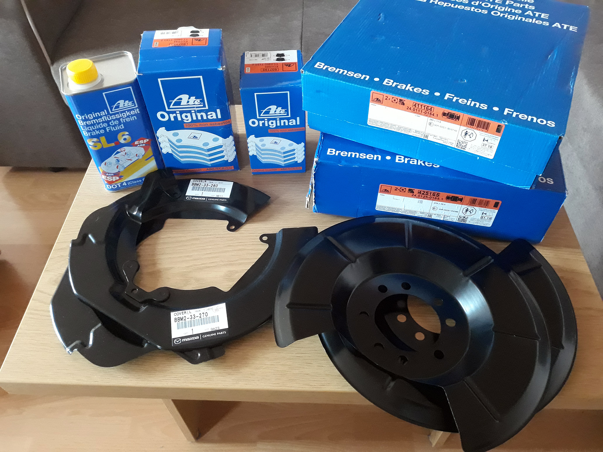

Z ostatnich pierdułek to został wymieniony łącznik stabilizatora z drugiej strony, filtr kabinowy oraz wpadły nowe świeczki.
Tymczasem wszystkie graty gotowe do zrobienia hamulców.

Postprzez chmielu_KL » 16 maja 2019, 11:13
Kolego powiedz mi gdzie kupiłeś osłony tarcz? W mojej trójce lewy przód co jakiś czas się zagina i trze o tarczę i tak w kółko ja odginam. Orientacyjne koszta? :)
