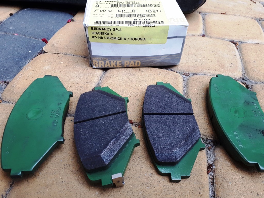

2) W miejsce klocków HAWK HPS 5.0 wpadły na testy OE Mazdowskie. Na Hawkach miałem wrażenie, że w połączeniu z dużą tarczą i dość niską masą MXa w 90% przypadków były niedostatecznie dogrzane do optimum swoich osiągów. Trzeba było naprawdę mocno deptać, żeby było czuć tą przysłowiową kotwicę. Fakt, że jak już się dogrzały, to przy każdym mocniejszym wciśnięciu pedału załoga wisiała na pasach :D
Przetestujemy OE i zobaczymy, być może docelowo na ulicę zostanie właśnie OE, a HAWK na zloty i pojeżdżawki.

Tak właśnie działają klocki "sportowe" vs OEM. Wszystkie, które pokazują pazury później, są "tępe" na zimno ;) Taki ich urok. Jedne bardziej drugie mniej ale zasada ta sama.

Gumka chroniąca tloczek jest krzywo :)
