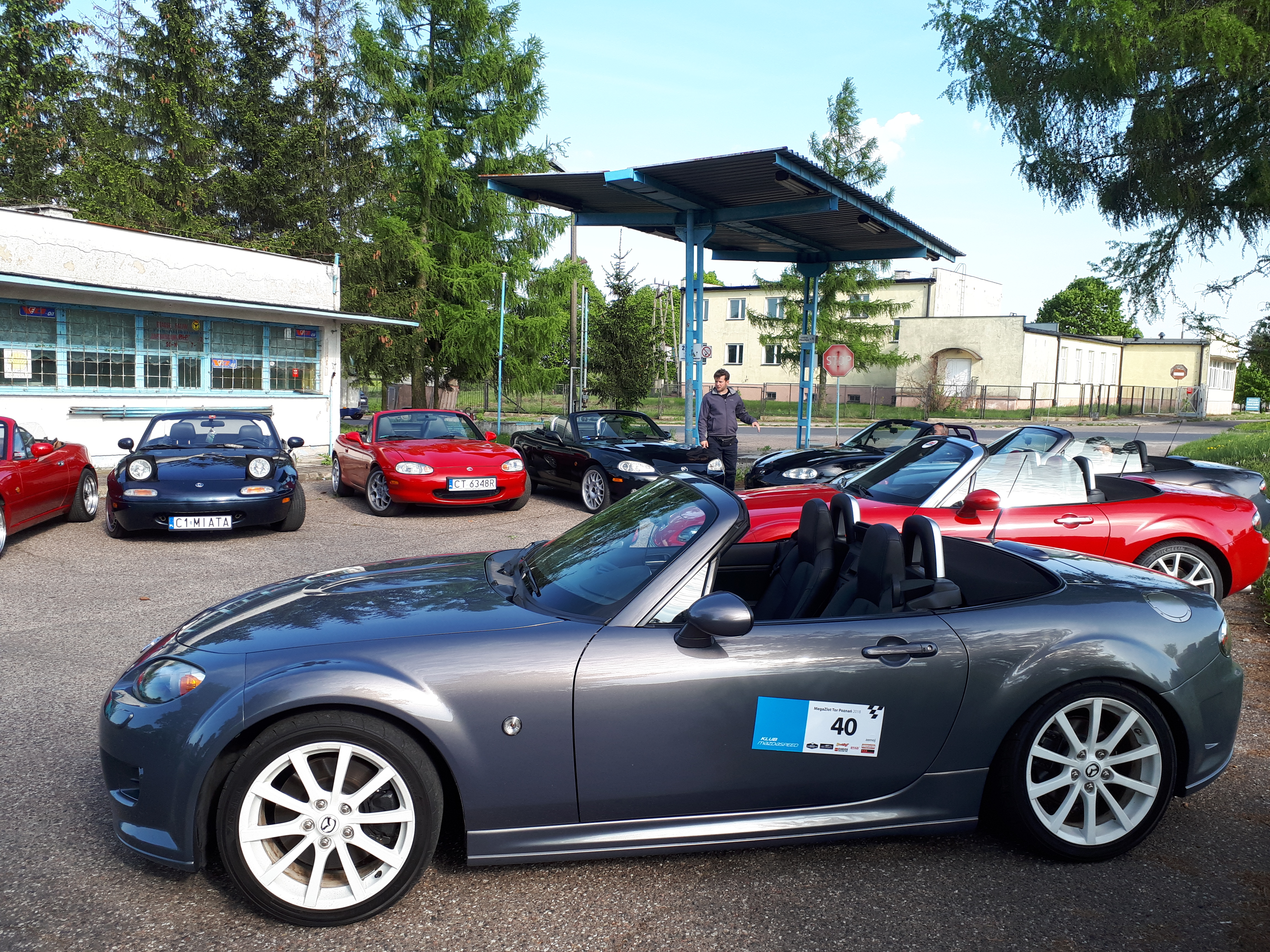

Dla odkopania wątku, kilka fotek:
z dorocznego grilla u PRa...
...i spontanicznego wypadu z lokalną ekipą MX-5
Jakaś nieco większa aktualizacja być może niebawem

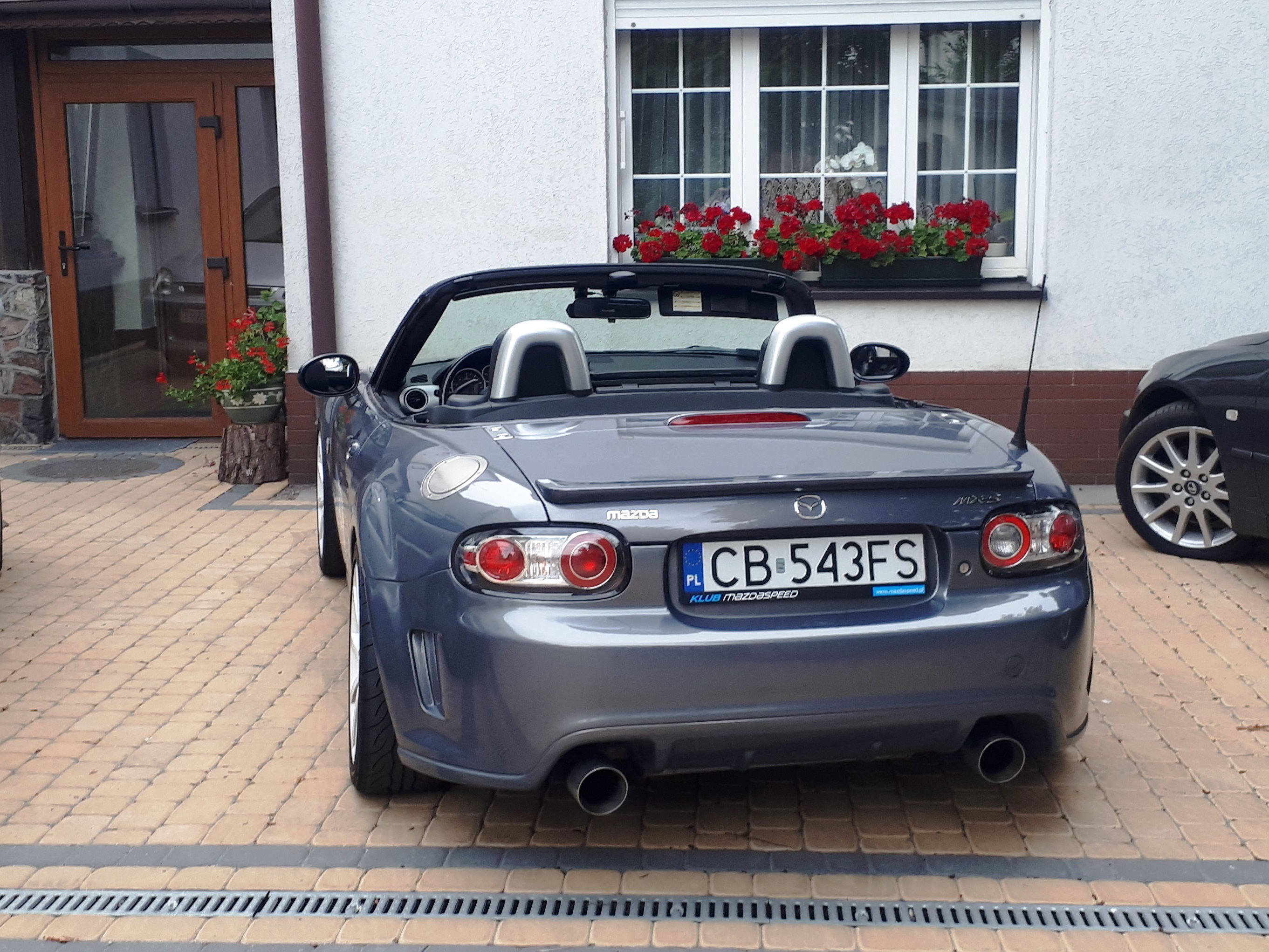

3) Wreszcie wpadł brakujący element układanki czyli akcent na klapę bagażnika. Jest to oryginalny akcesoryjny spoiler dedykowany do NCfl. Ponoć już niedostępny. Mimo, że spoiler waży tyle co porcja ryżu dla japońskiej rodziny, konstruktorzy wyposażyli zestaw w nowe mocniejsze siłowniki klapy.

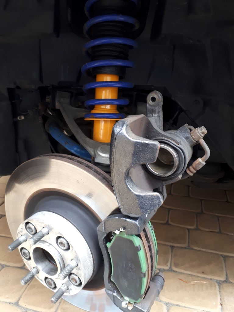

Jakoś na początku jesieni sprężyny Eibacha zostały zastąpione Vogtlandem. Koni z Eibachem jakoś nie do końca znajdowali ze sobą nić porozumienia. Koni i Vogtland McPhersonowie dogadują się ze sobą dużo lepiej

Ze wstępnych planów na wiosenny serwis poza podstawową eksploatacją na pierwszy ogień pójdzie prawdopodobnie walka z tulejami na przedniej osi. Koniecznie muszę ustawić na ten sezon trochę agresywniejsze kąty, żeby zwalczyć podsterowność w ciasnych zakrętach. Śruby od regulacji kąta pochylenia przednich kół niestety stoją, więc pewnie trzeba będzie wjechać z flexą i wymienić kilka elementów na nowe.
