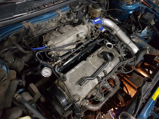

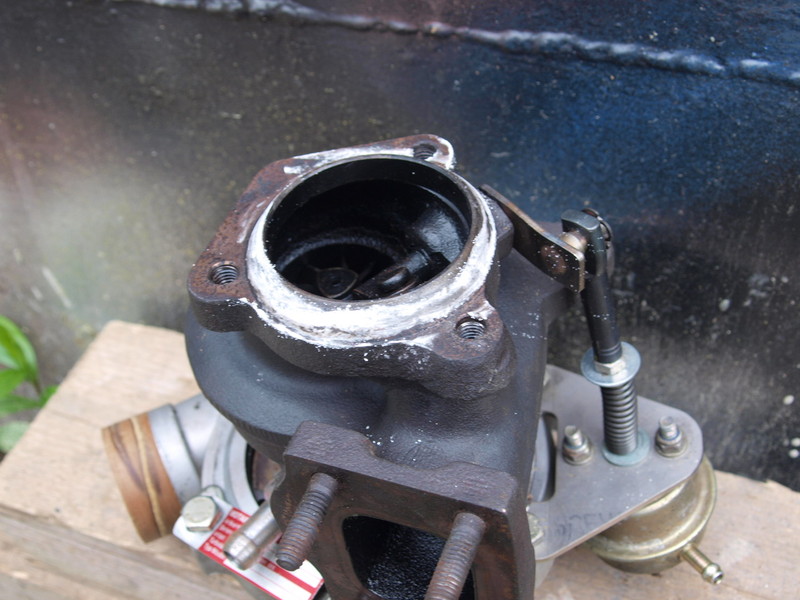

Tak jak obiecałem, przyszedł czas na porządną aktualizację.
Przez ostatnie 1,5 tygodnia trwały prace nad turbo (było by szybciej ale straciliśmy koło 6 dni przez problemy z dobraniem sprzęgła i innym samochodem). Wszystko zostało zrobione w przydomowym garażu. Jedyne co komuś zleciliśmy to wycięcie triggera i flansz oraz zakucie przewodu olejowego:
Co zostało zamontowane:
– turbo TD04-13T-4 – z BMW 2,5 TDS
– kolektor wydechowy a'la frankenstein- homemade
– Intercooler – z Transita 2,4
– Blowoff
– regulator ciśnienia paliwa
– wtryski 0 280 155 968 (440cc)
– dodatkowy przetwornik ciśnienia oleju
Zaczęliśmy od demontażu wszystkiego co mogło nam stanąć na drodze, czyli starego dolotu, kolektora wydechowego, zderzaka, chłodnicy i pewnie kilku innych rzeczy o których nie pamiętam.

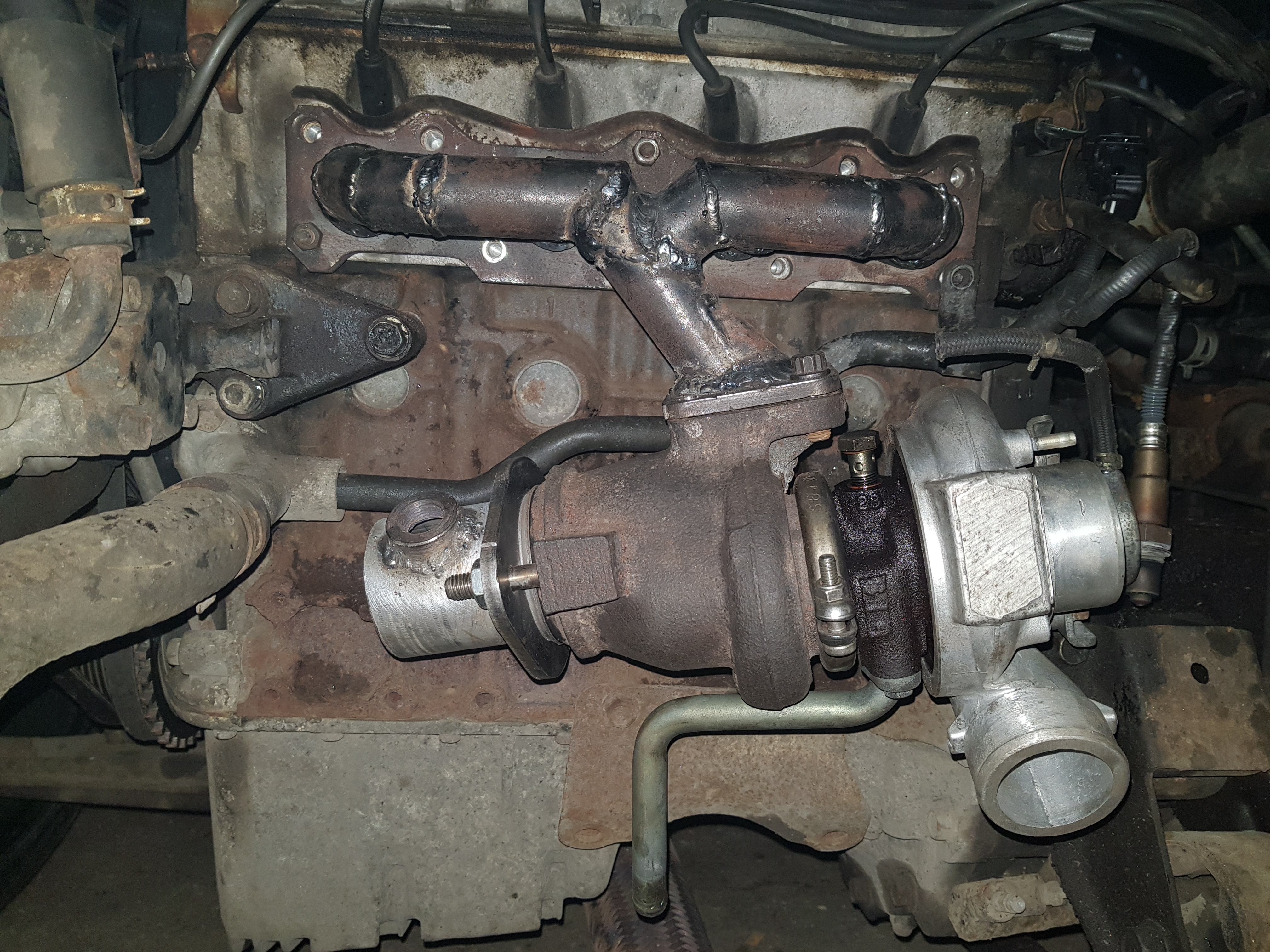

Później trzeba było zamocować gdzieś nasz punkt odniesienia czyli turbinę. Po wyspawaniu franken-kolektora, kombinacjach i trzech przeróbkach kolektora udało nam się znaleźć miejsce:
Niestety okazało się że wiatrak na chłodnicy już się nie zmieści. Trudno, są rzeczy ważne i ważniejsze, a turbo to zdecydowanie jedna z tych ważniejszych

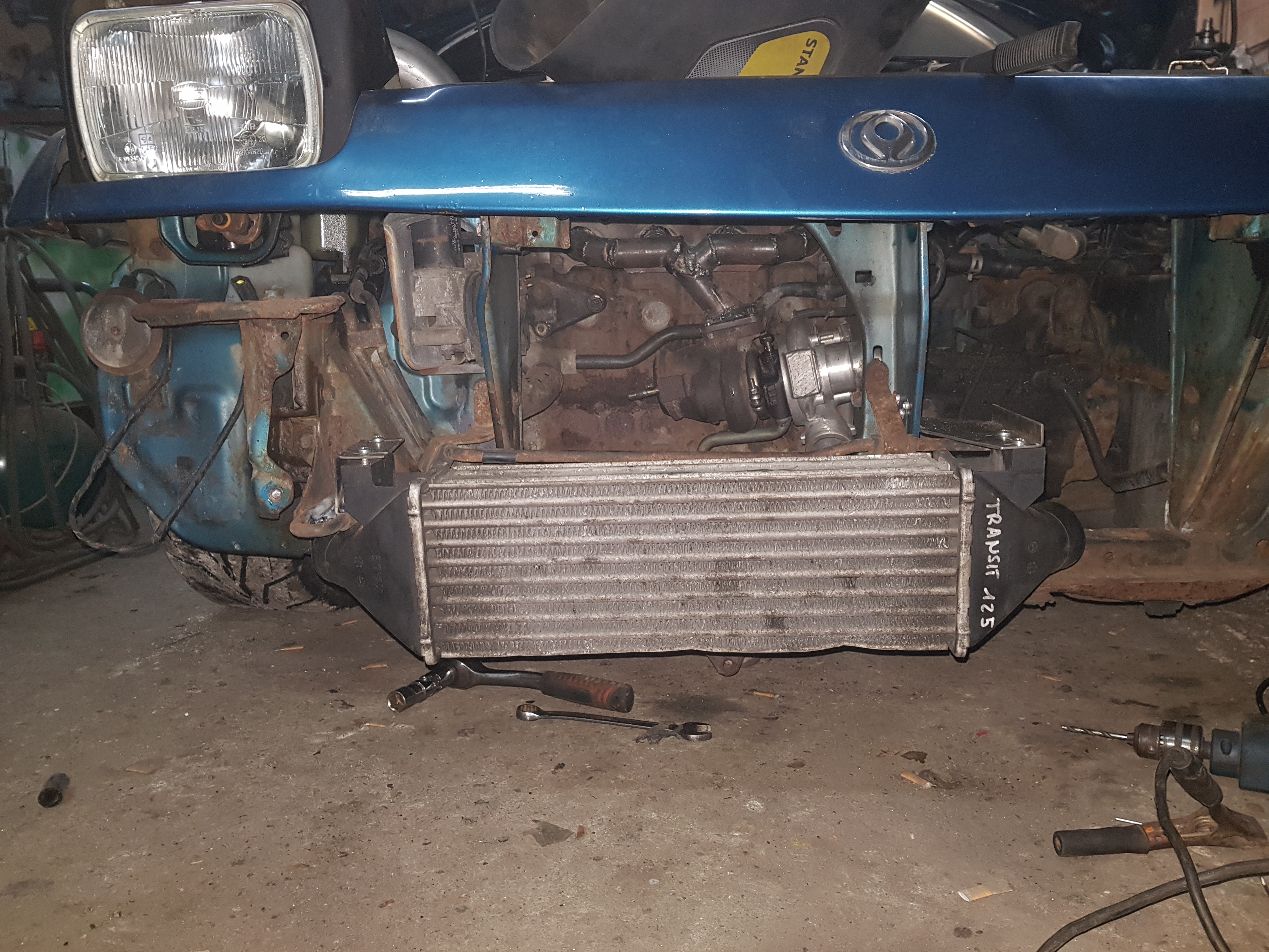

Następnie zamontowaliśmy intercooler:

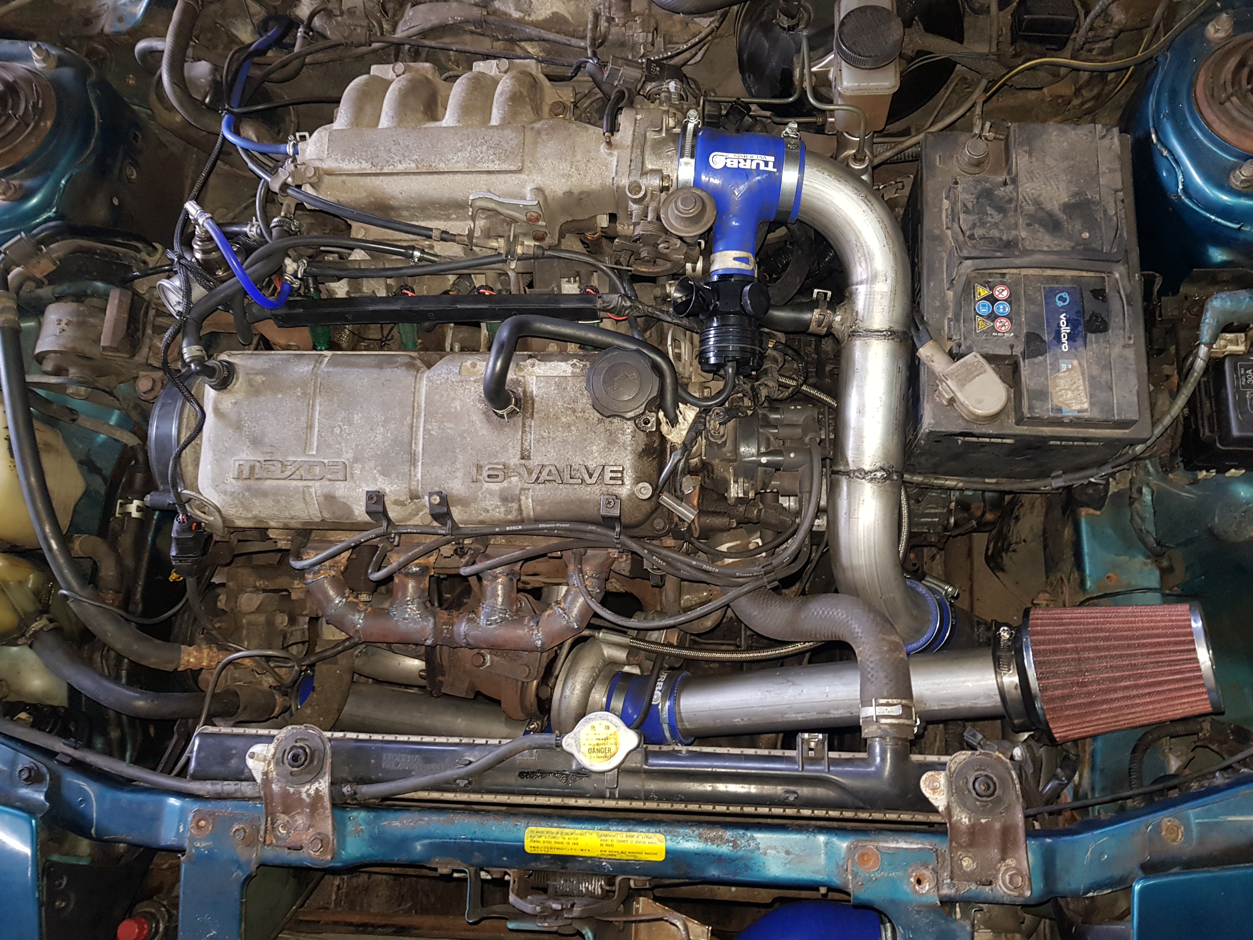

A później zaczęliśmy wszystko łączyć w jedną całość:
Na koniec zostawiliśmy sobie podłączenie oleju i układ paliwowy.

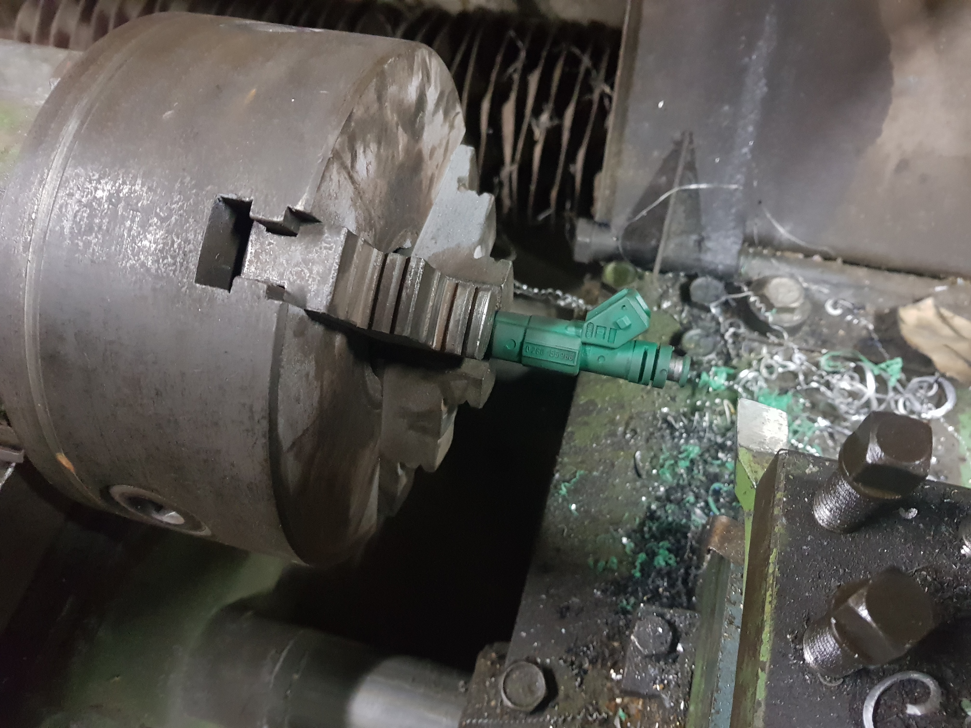

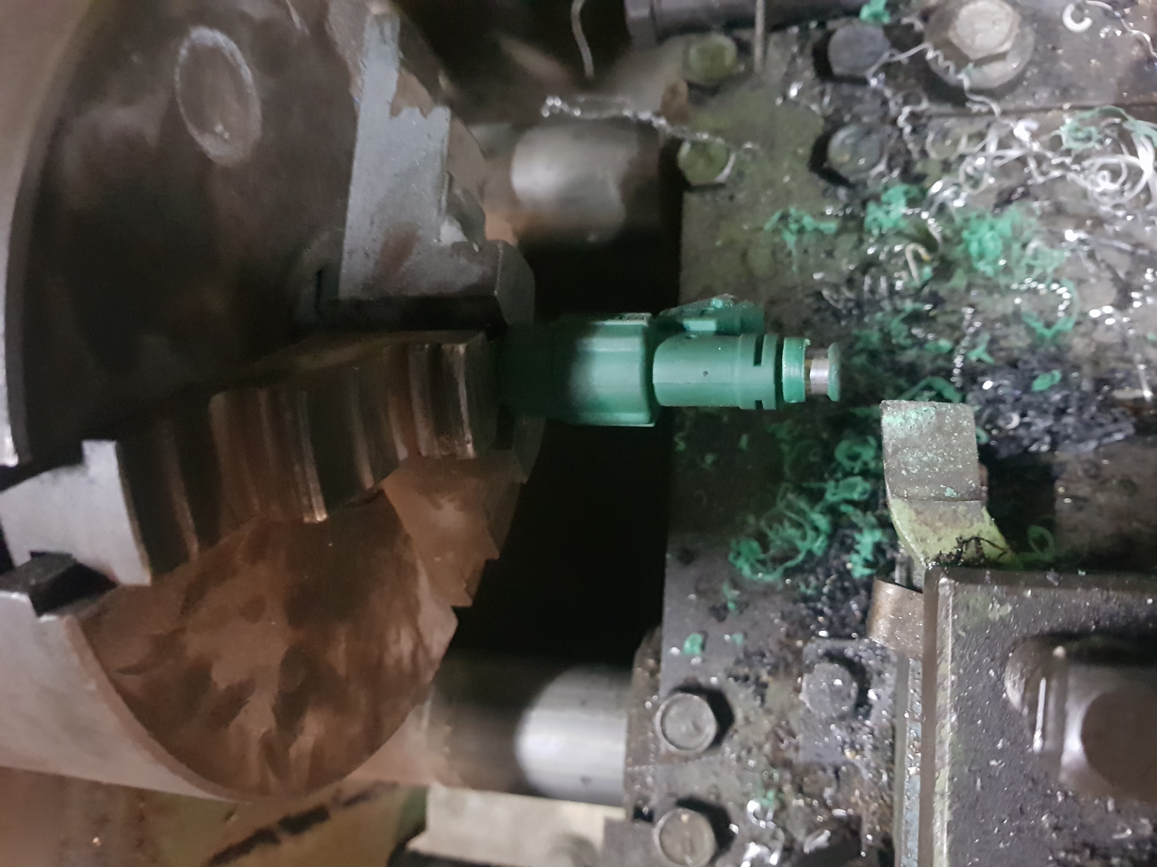

I tu pojawił się problem z zainstalowaniem wtryskiwaczy (nie żebym próbował wtryski boschowskie wsadzić w miejsce wtrysków denso
). Trzeba sobie radzić, wtryski zostały przetoczone:
Aktualnie turbo jest podłączone do fabrycznego wydechu, przed zlotem cały wydech wyleci i zostanie zainstalowany przelot 60mm.
Wczoraj było pierwsze odpalenie, w chwili obecnej samochód już jeździ, choć to jak jeździ pozostawia wiele do życzenia.
Z problemów:
– pojawia się wypadanie zapłonu przy pełnym ciśnieniu doładowania – 1,1 bar (wiem – grubo jak na początek, ale to ciśnienie wastegate na tej turbinie, mogę je co najwyżej podnieść). – Dzisiaj jadę po porządne świece które powinny zlikwidować problem
– samochód nie jest w pełni wystrojony, dla bezpieczeństwa jedzie na mega bogatej mieszance i opóźnionym zapłonie – strojenie w sobotę (może to pomóc na wypadanie zapłonu)
– wydech jest nieszczelny – zostanie wymieniony
– trzeba wyregulować blowoff bo strasznie dziwnie działa
– ucieka trochę oleju z powrotu z turbiny – możliwe że dokręcenie obejm wystarczy
Myślę że niedługo pojawi się kolejna aktualizacja, pewnie nawet z jakimiś liczbami
Po modyfikacjach Bagietka prezentuje się tak (okazało się że ktoś w maździe źle zaprojektował zderzak i musieliśmy go poprawić):

Piohrun napisał(a):ciśnieniu doładowania – 1,1 bar (wiem – grubo jak na początek, ale to ciśnienie wastegate na tej turbinie
Kurde niższego nie idzie ustawić? Weź mnie nie strasz ,mam to samo turbo i myślałem max o 0.6-0.8b
Do 1.1b to nie wiem czy te wtryski 360 ogarną.
Nie można już skręcić więcej. Sam widziałem, bo na spocie próbowaliśmy to poprawić. Nie jestem eksper od turbow, ale przeróbka WG chyba będzie konieczna.

Biniu napisał(a):Nie można już skręcić więcej
Nawet jak rozkreci sztangę na maxa to minimalne cisnienie to 1,1
Bo_Lo napisał(a):skond" taką wziąć?
Mowilem Ci, wymienic np z td04hl-16t albo zmiekczyc obecny dokladajac druga sprezyne na sztange
http://www.mazdaspeed.pl/forum/download/file.php?id=53296&mode=view
albo po prostu kupic inny aktuator np
http://www.racingforum.pl/Wastegate-aktuator-siownik-uniwersalny-05bar-08bar-10bar-12bar-t142602.html
@MIRU co do kolektora, zrobiłem go na szybko z tego co akurat miałem pod ręką (czyli rurki przewidzianej na rozpórkę
) wiem że jest ultra kijowy ale ze mną zostanie. Ten silnik i tak jest przeznaczony do wysadzenia w powietrze i szkoda by było teraz wydawać kasę na porządny kolektor żeby go za 2 miesiące wyrzucić na złom jak BP będę wkładał.
Co do ciśnienia to tak, sztanga jest na maxa rozkręcona i jest 1.1-1.25 bar

@Bo_Lo u mnie turbo jest od bmw w dieslu a ty chyba masz od subaryny w benzynie wiec możesz mieć inną sprężynę w gruszce
Co do wtrysków to zmniejszę ciśnienie paliwa na listwie i to załatwi sprawę raczej
Sprężyny wewnątrz się nie da wymienić, pomyślę nad sprężyną na sztangę ale raczej poprostu zostanę przy tym ciśnieniu
