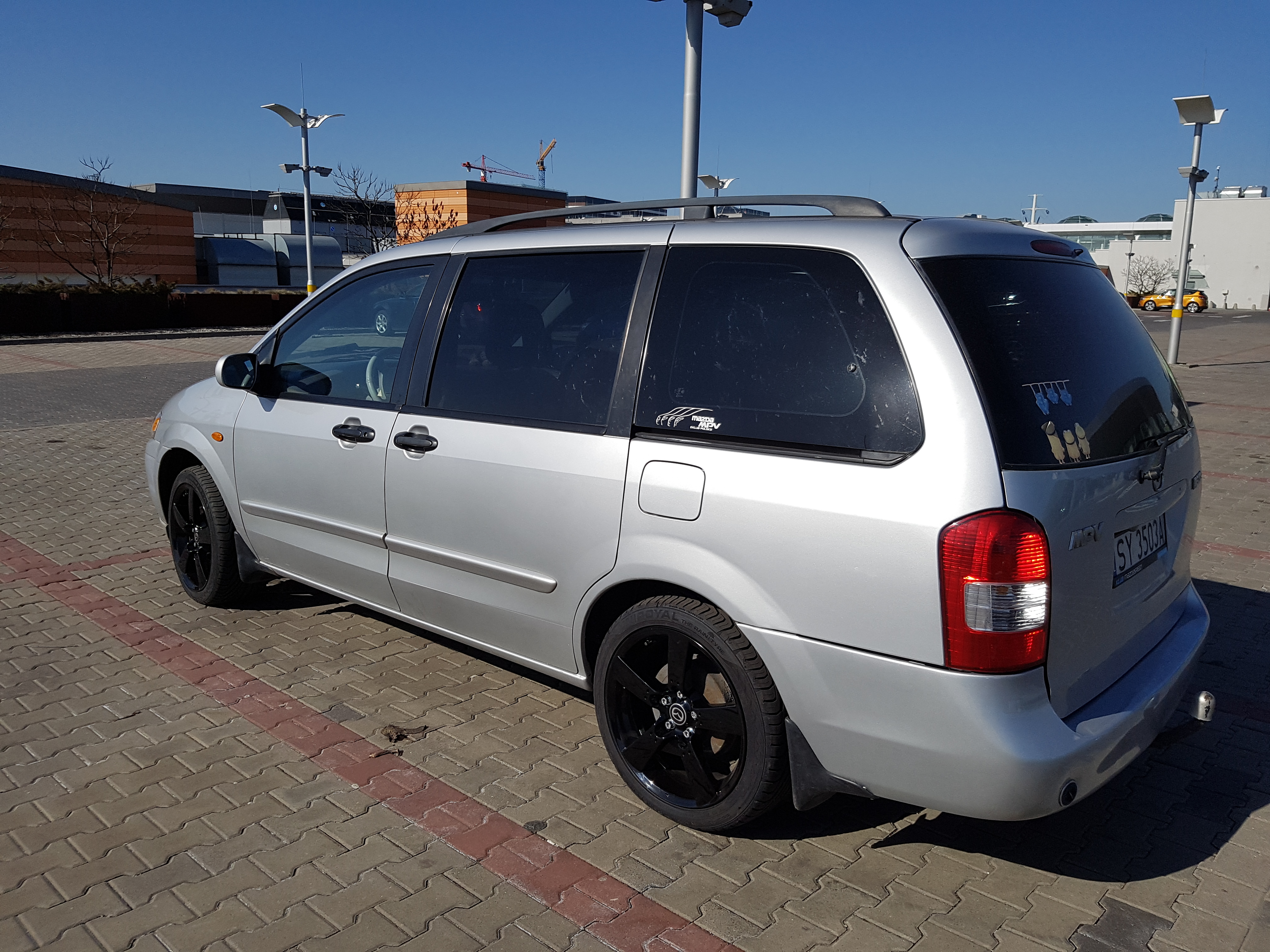

Idzie wiosna... pora rozejrzec sie nad nowymi bucikami ;–)
Mam na oku takie felgi
7Jx18
ET55
O: 67mm.
Rozstaw 5x114,3
producent: ori MAZDA
Ma ktoś z Was identyczne parametry?
7Jx18
ET55
O: 67mm.
Rozstaw 5x114,3
