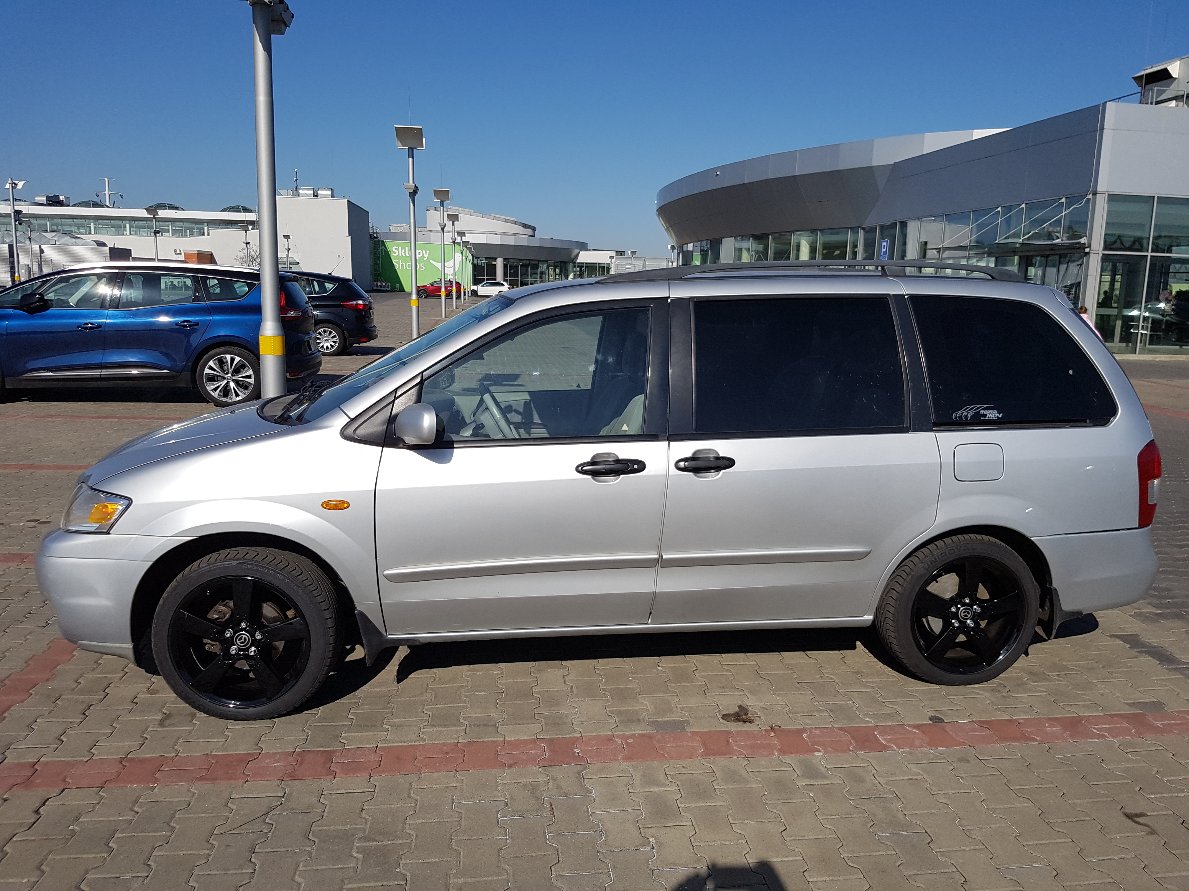

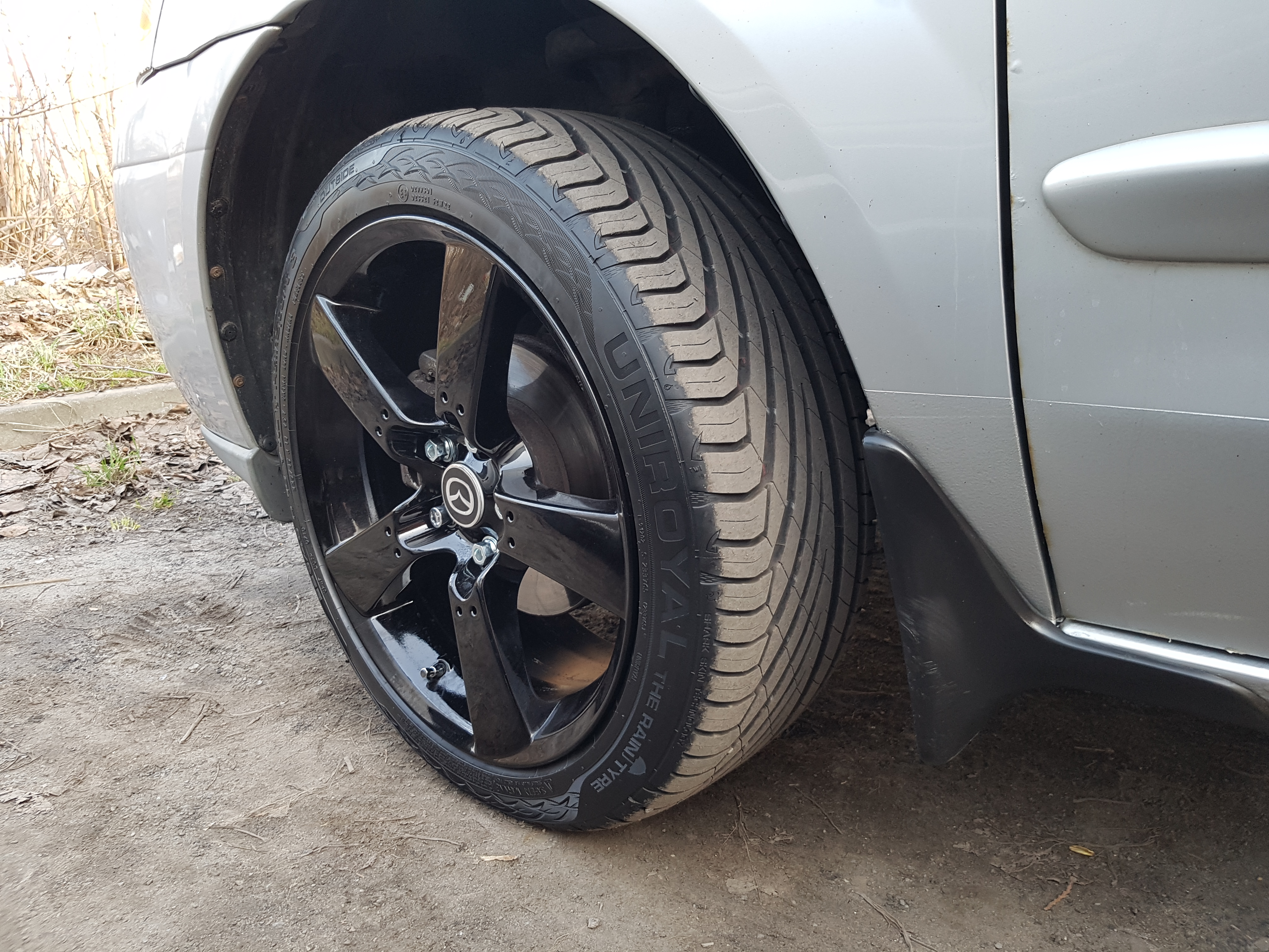

Postprzez Diabolo Madzioro » 12 kwi 2018, 23:14
Tak wyglądają czarne 4 osiemnastki rexa. Buty lajtowo 225/45.
Obrazek Obrazek
by Wilku
Od: 19 sie 2017, 19:25
Posty: 522 (53/30)
Skąd: Bytom
Auto: Mazda MPV II (LW) benzyna 2.0 Rocznik 2000
Mazda CX-9 3,5 Rocznik 2007
Postprzez Dominator » 13 kwi 2018, 05:11
Ładnie odnowione ale "znikły" w tym kolorze.
Posty: 4917 (66/68)
Postprzez Diabolo Madzioro » 13 kwi 2018, 17:55
No czarny to czarny... ciemno jak w d... ;–)
