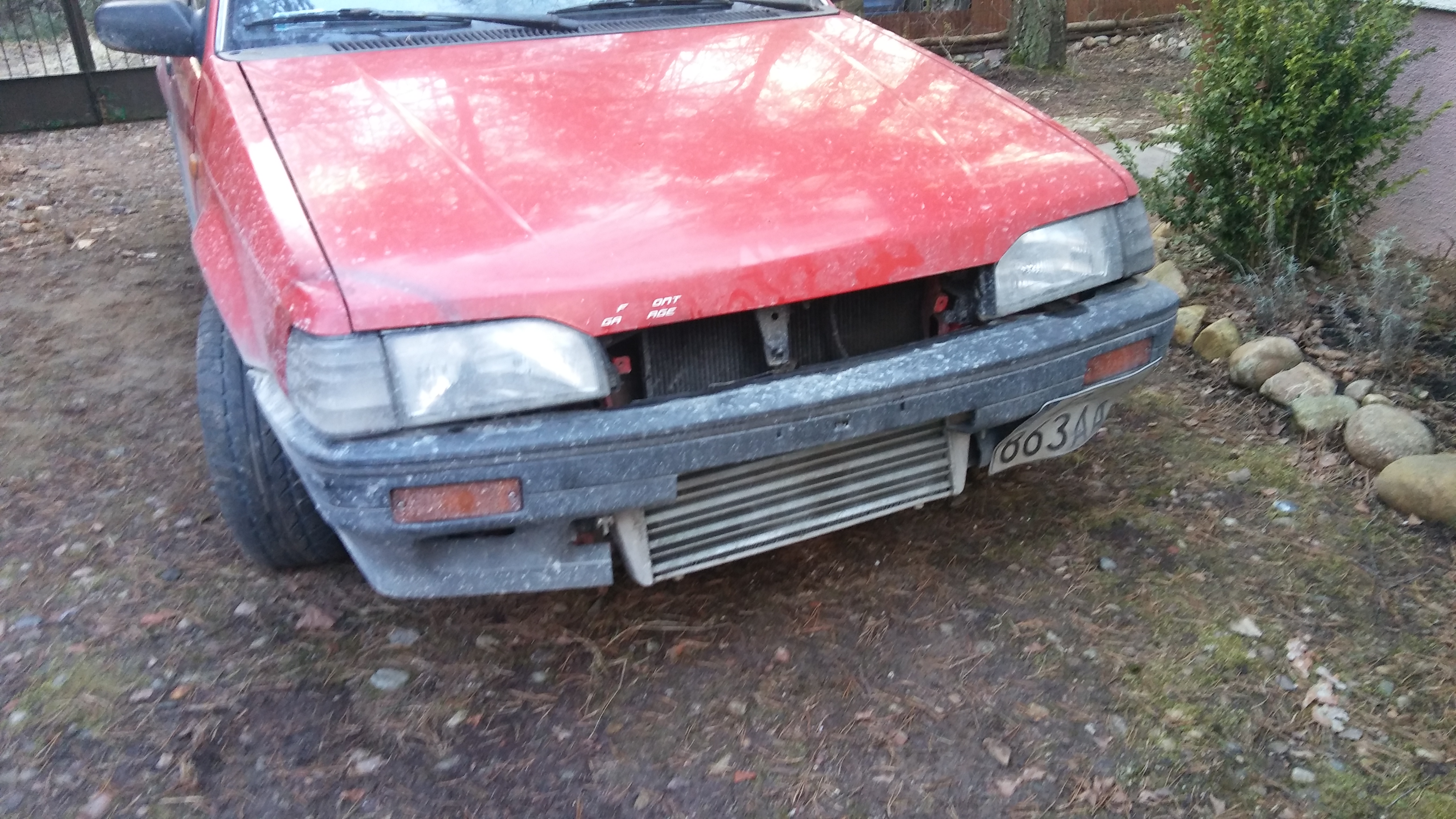

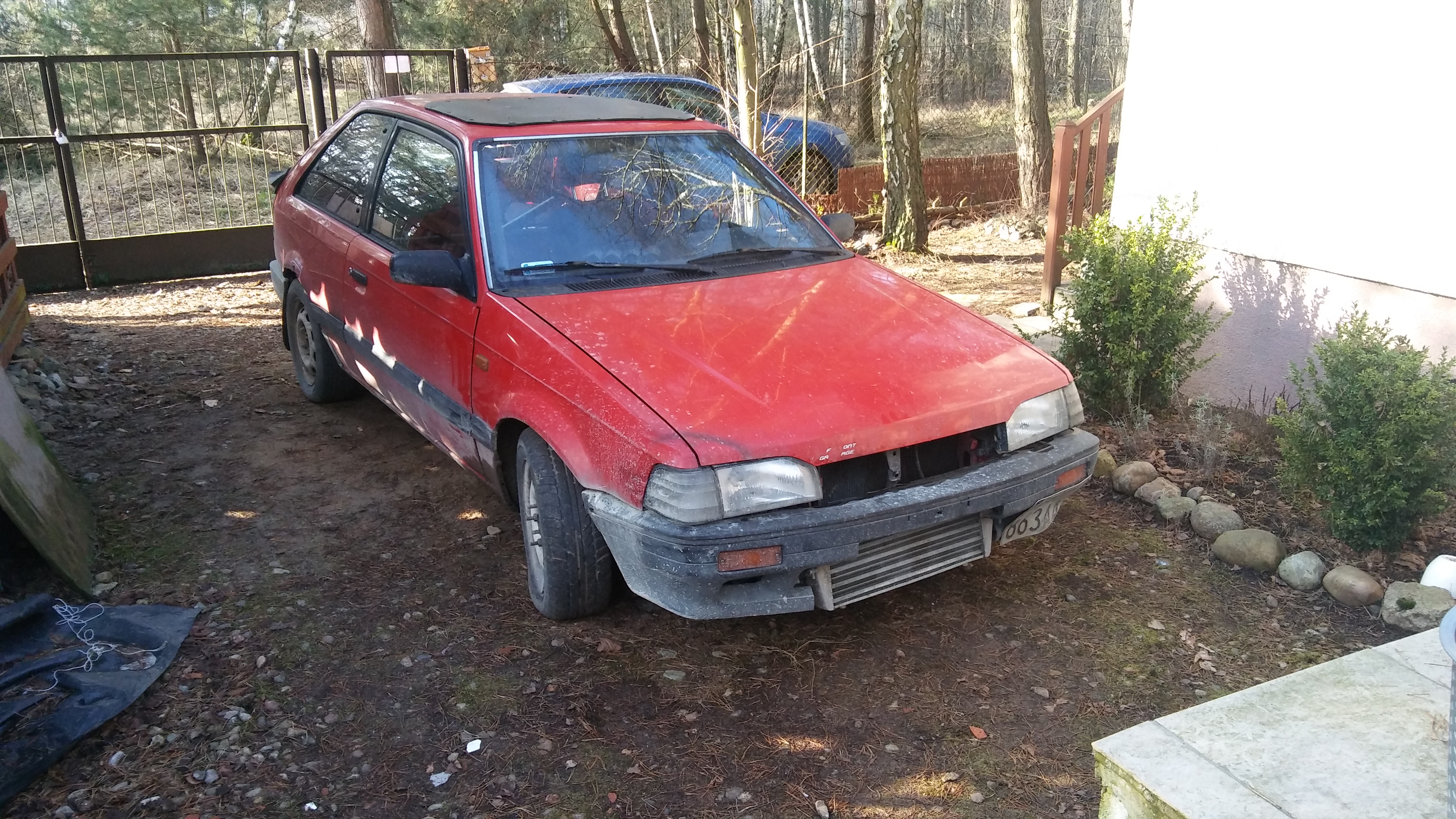

Tym razem Mazda 323 BF 1.6 16V turbo b6t rok 1988 jest to ori GT TURBO FWD co prawda po dużych przejściach kiedyś znana na Forum jak jeszcze była ładna i ori byłego właściciela z Iławy (Kamila) dziś zostało nie wiele...
ale nadal działa jeździ nawet dość dobrze.

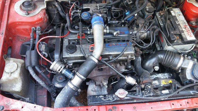

Silnik ori 1.6 16V
Doładowanie średnio 1,5Bara
Wtryski Denso 330 cc/mm (probe 2.2T)
Sprzęgło spiek 4 łapatki
Skrzynia ori seria GT FWD

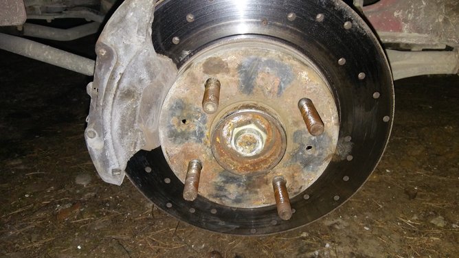

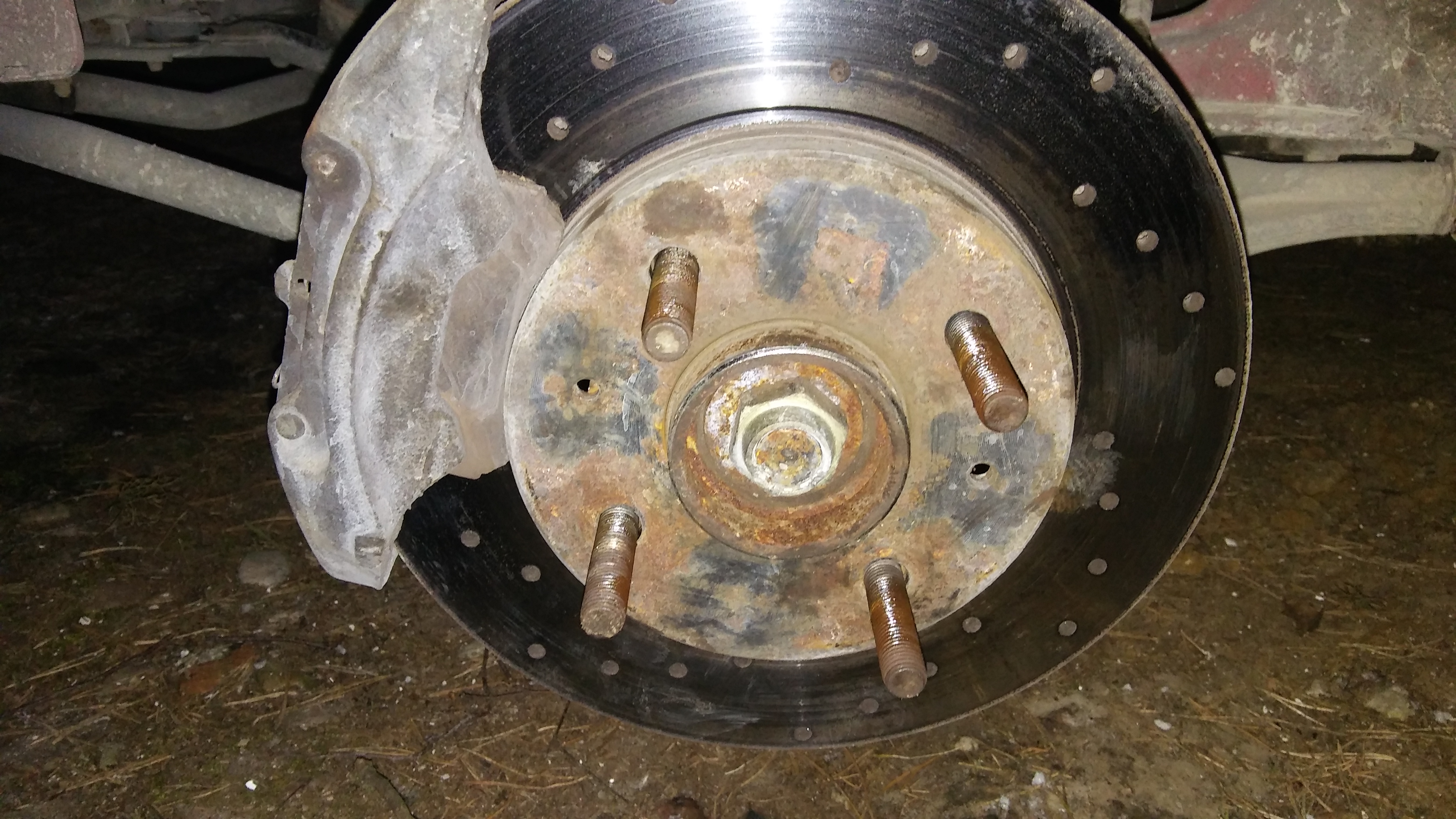

Hamulce przód jakieś takie niby Galant VR4 (choć do końca nie wiem)
Hamulce tył seria tarcza

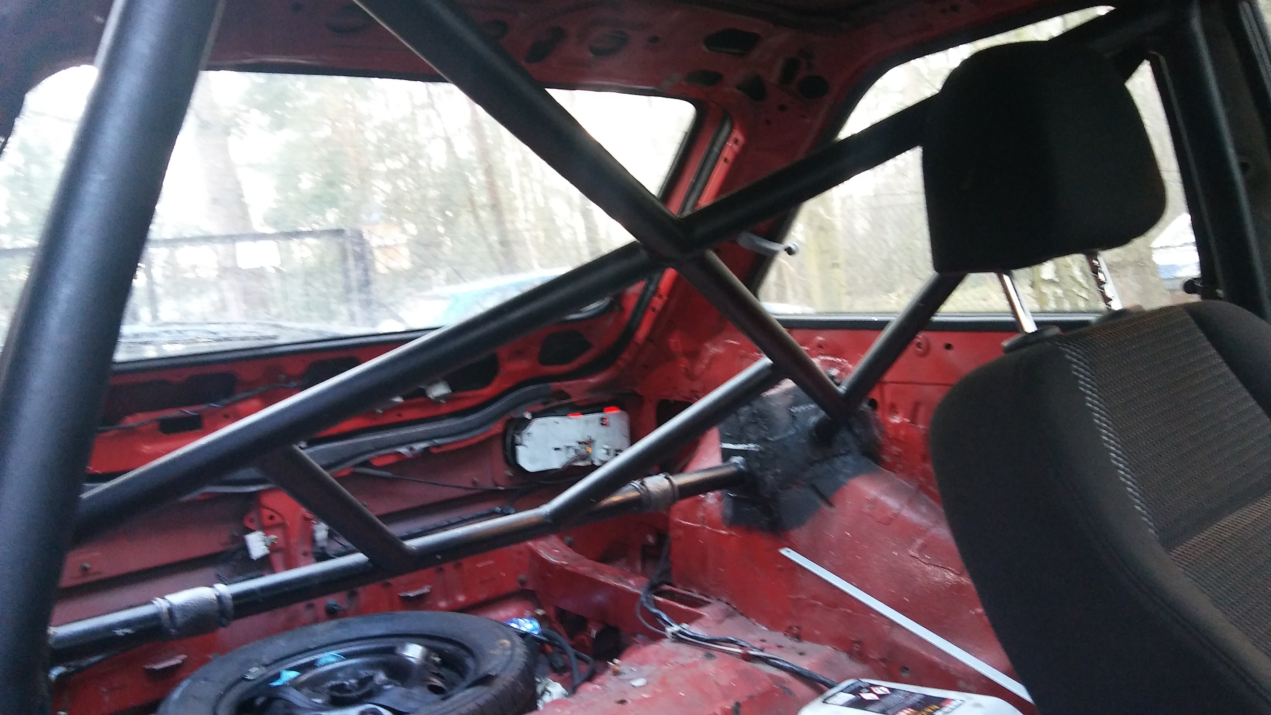

Klatka wytwór kogoś

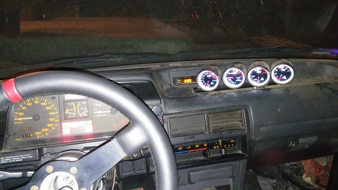

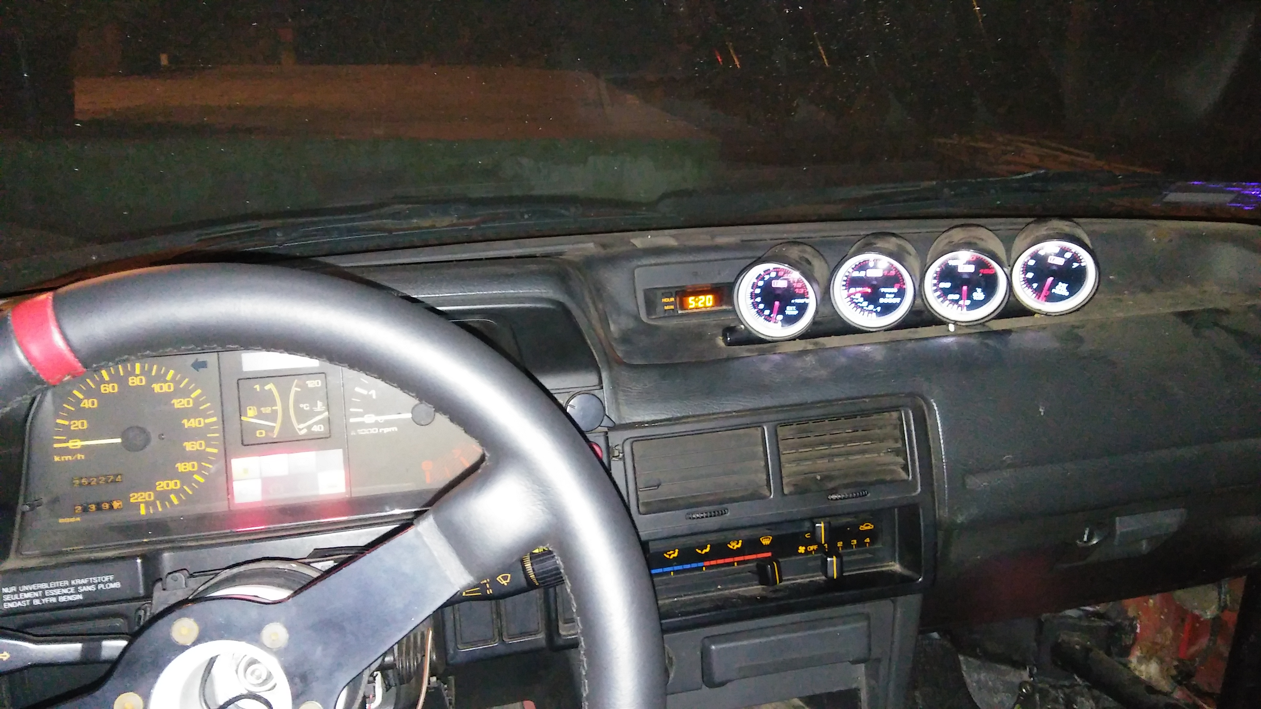

Wskaźniki EGT, temp oleju, doładowania i ciśnienie oleju (tylko te dwa ostatnie działają jak na razie)
Zawias przód i tył beton + poli na przodzie
Ogólne zmęczenie wszystkiego w aucie zresztą widać ale po trochu odprowadzi się do lepszego stanu.

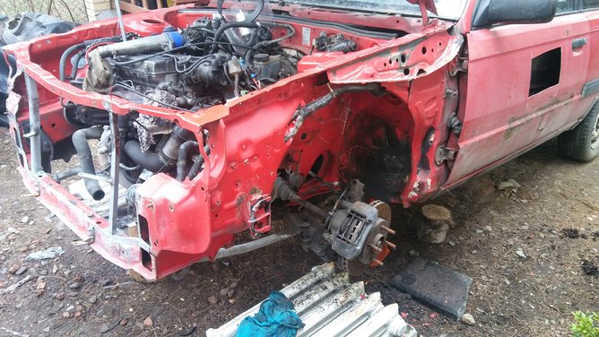

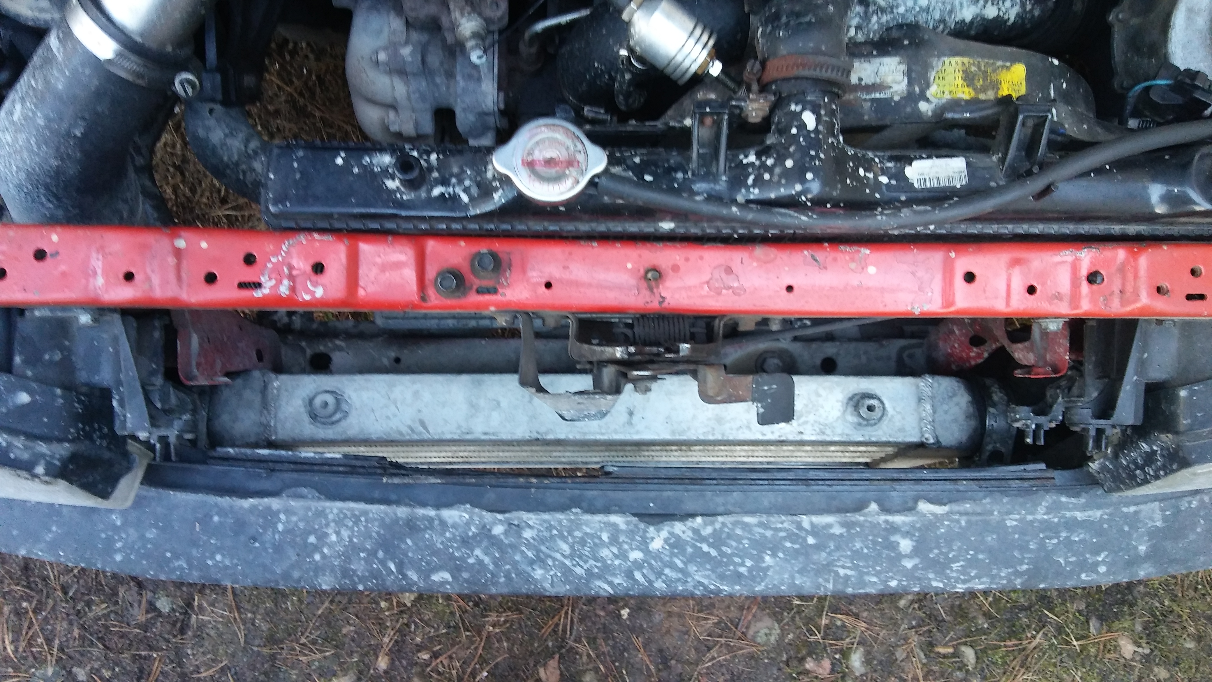

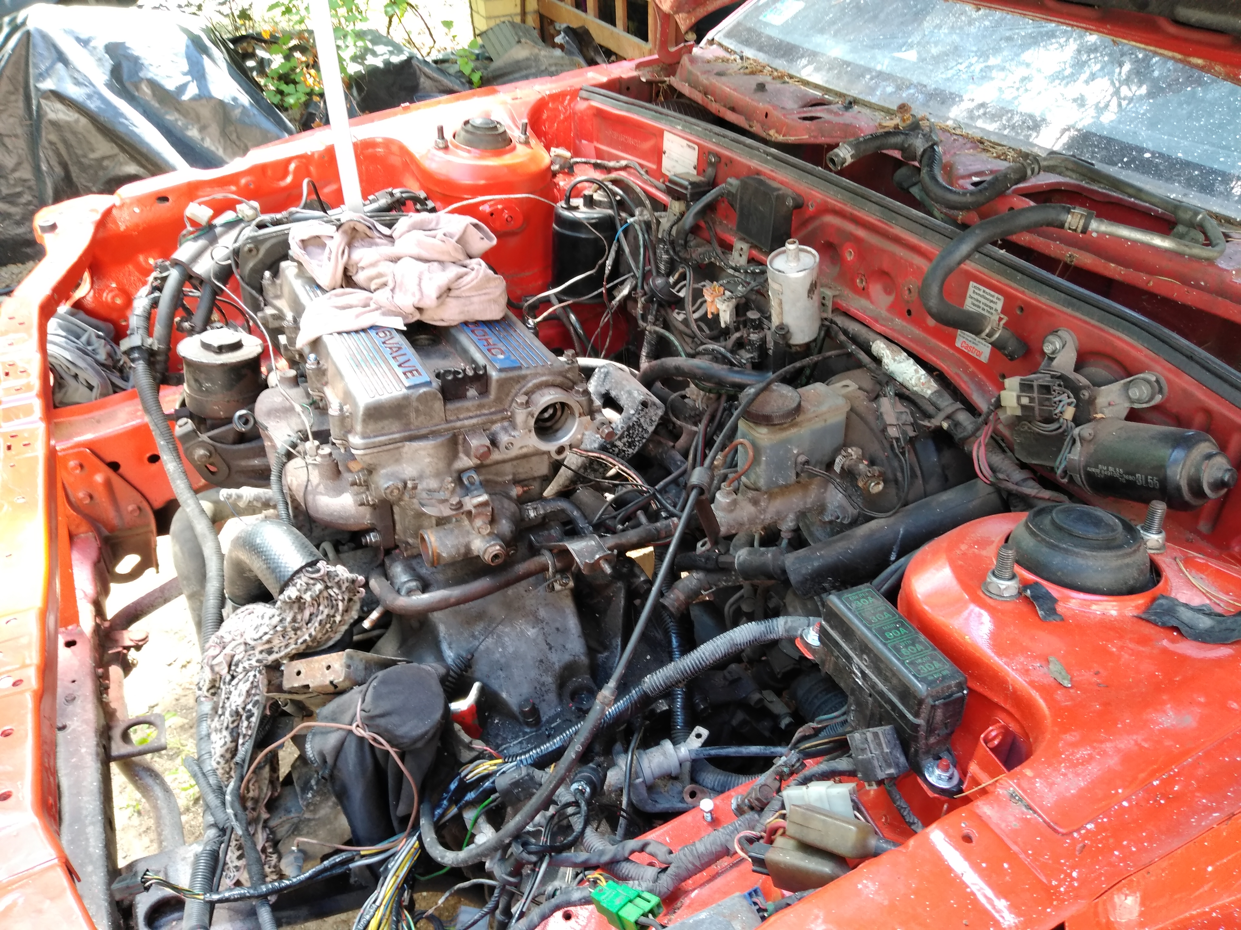

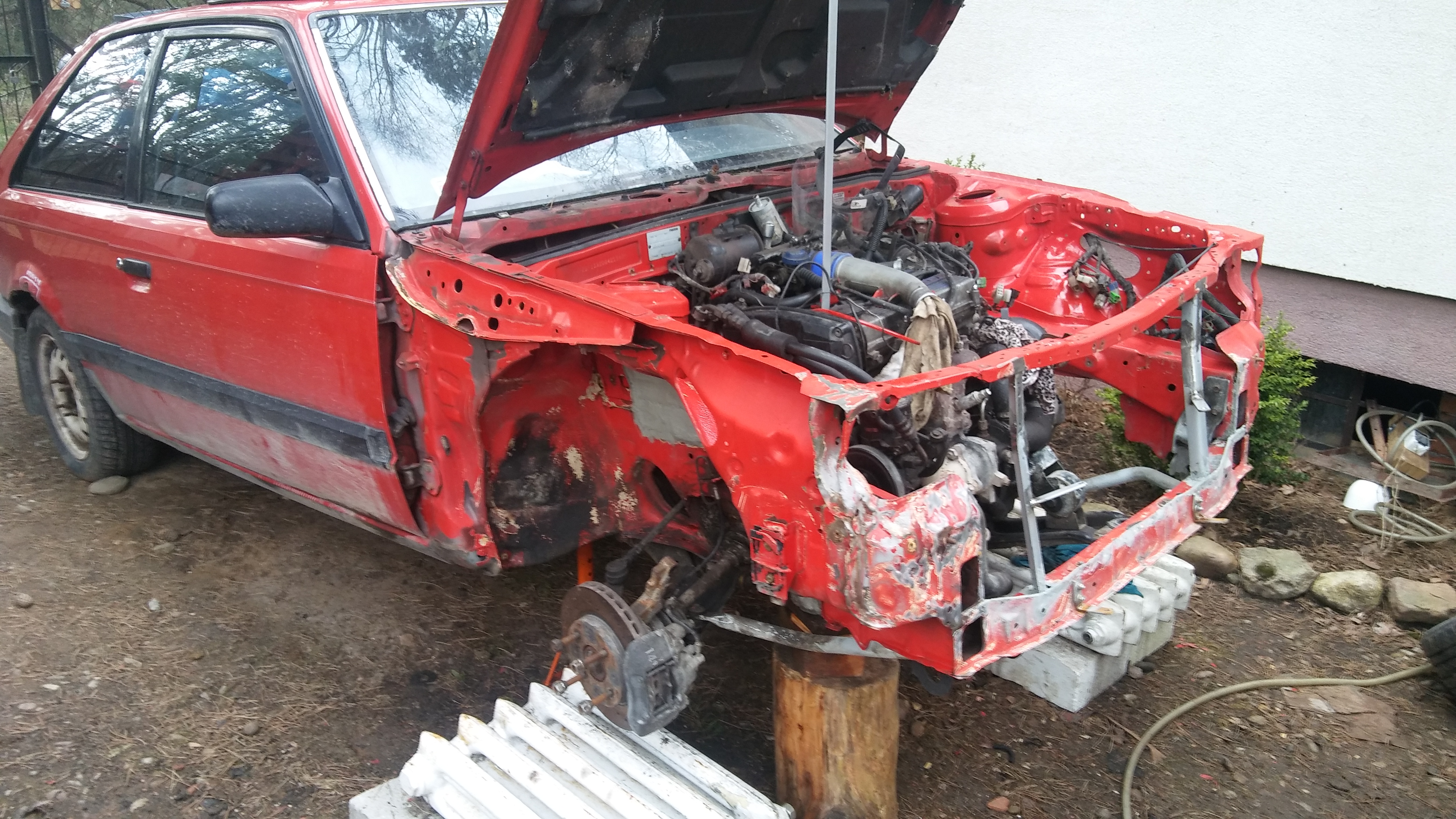

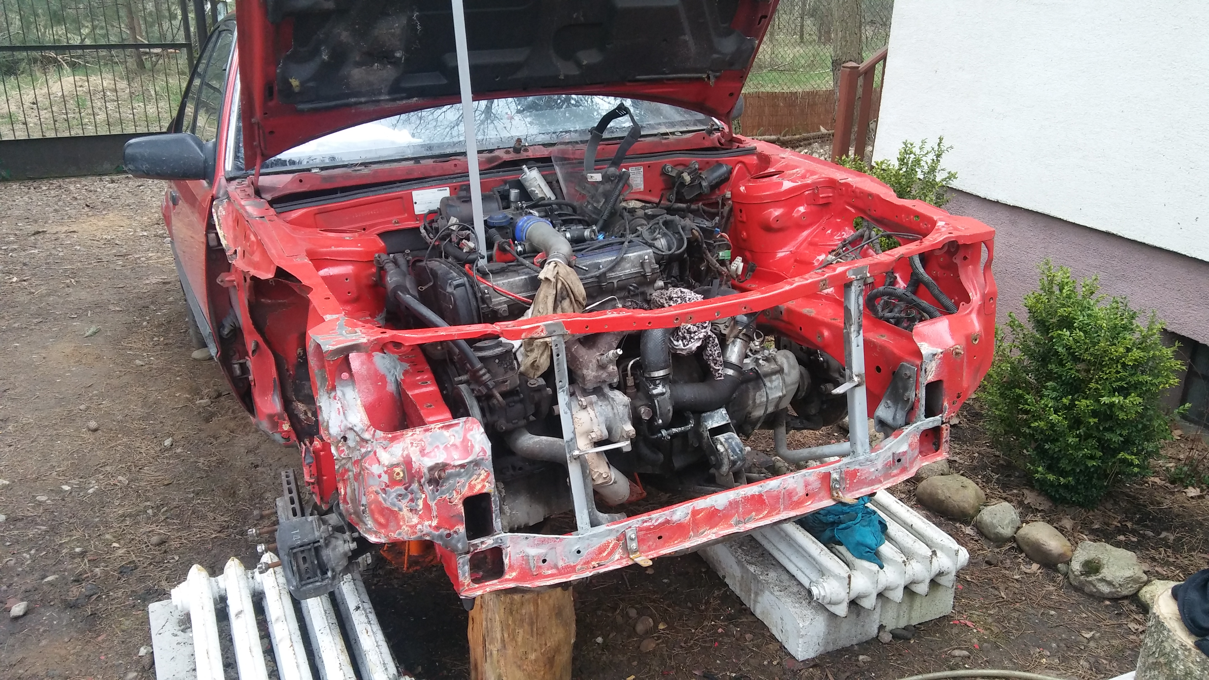

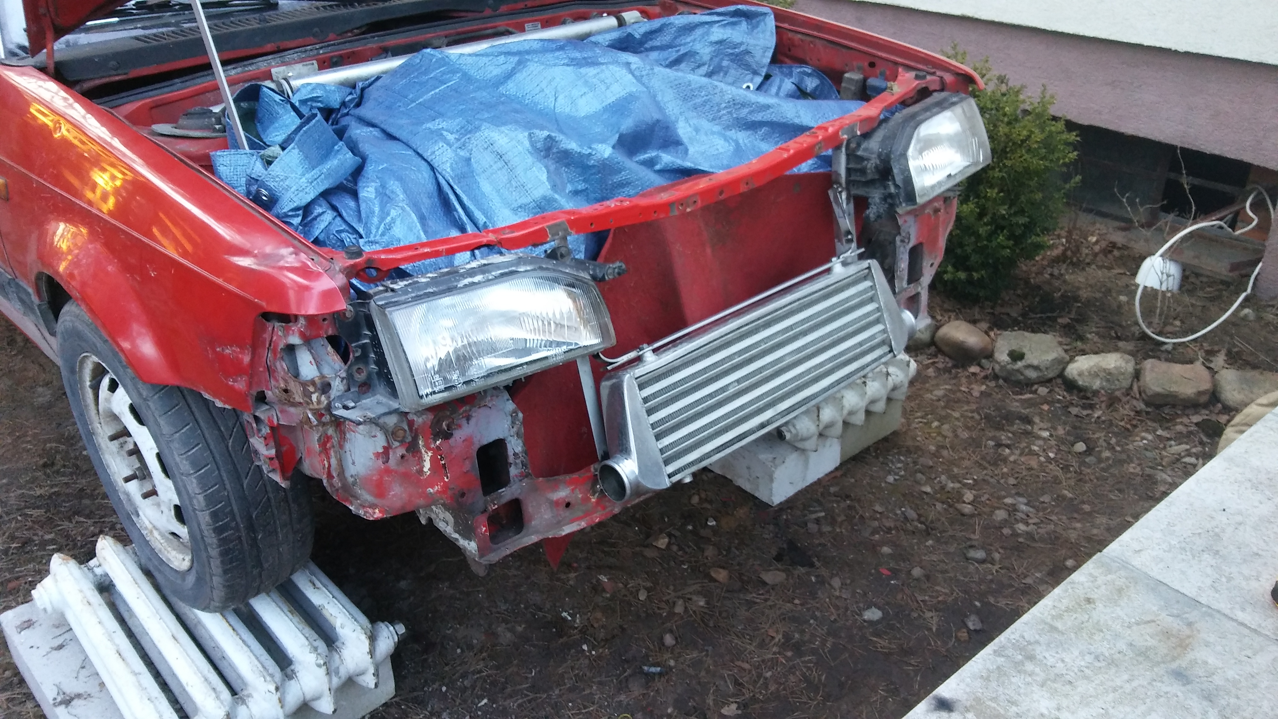

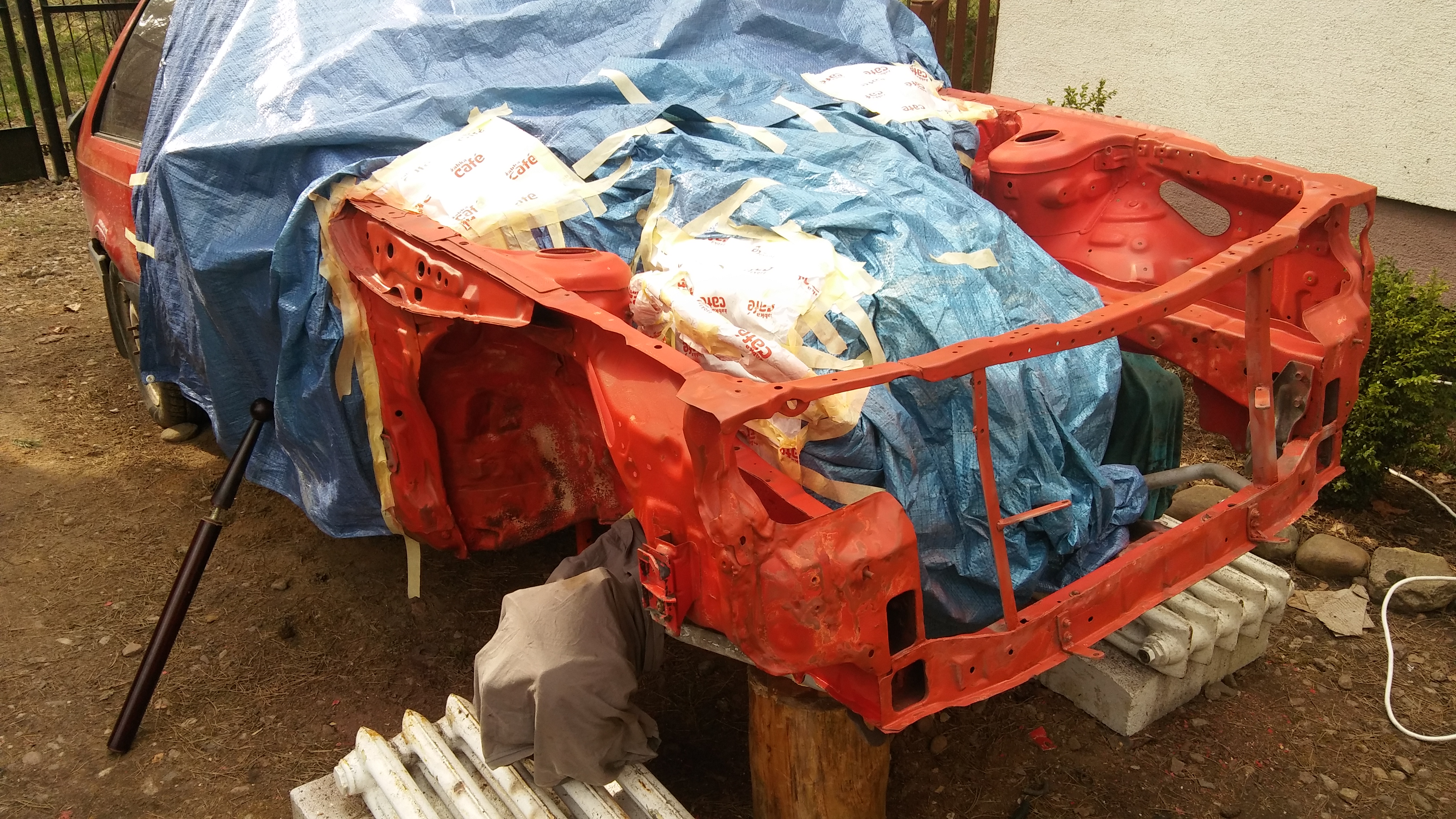

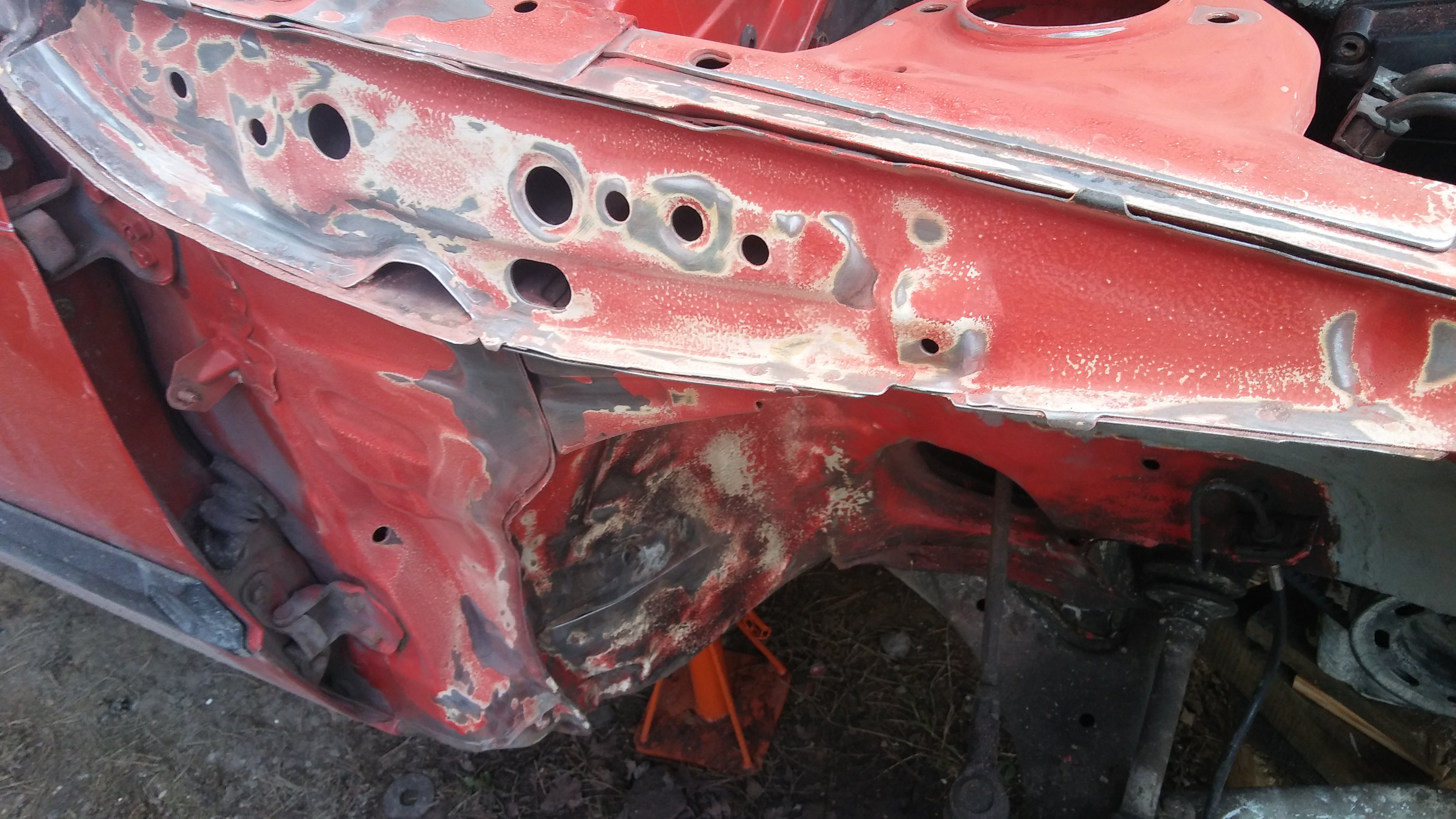

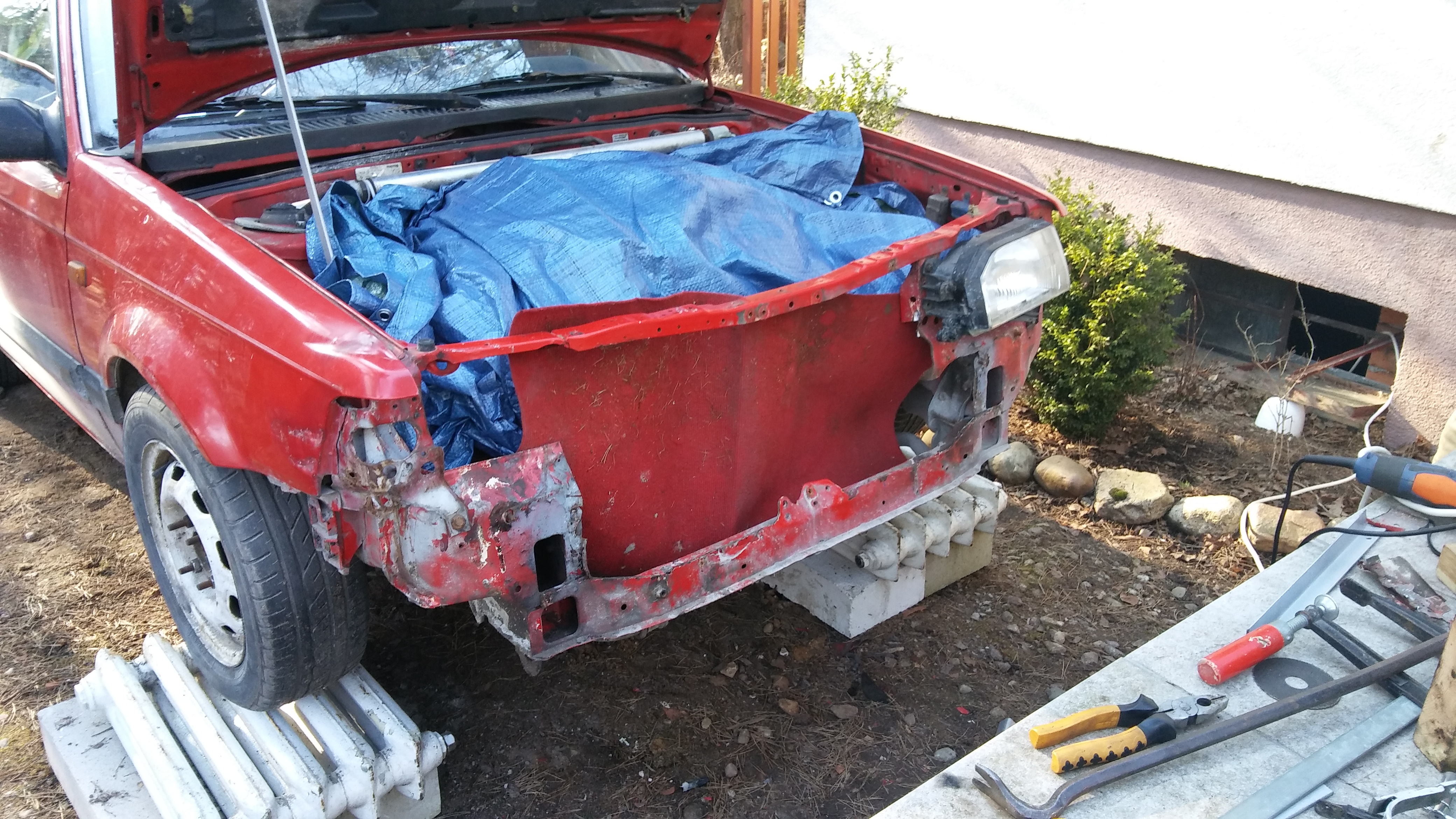

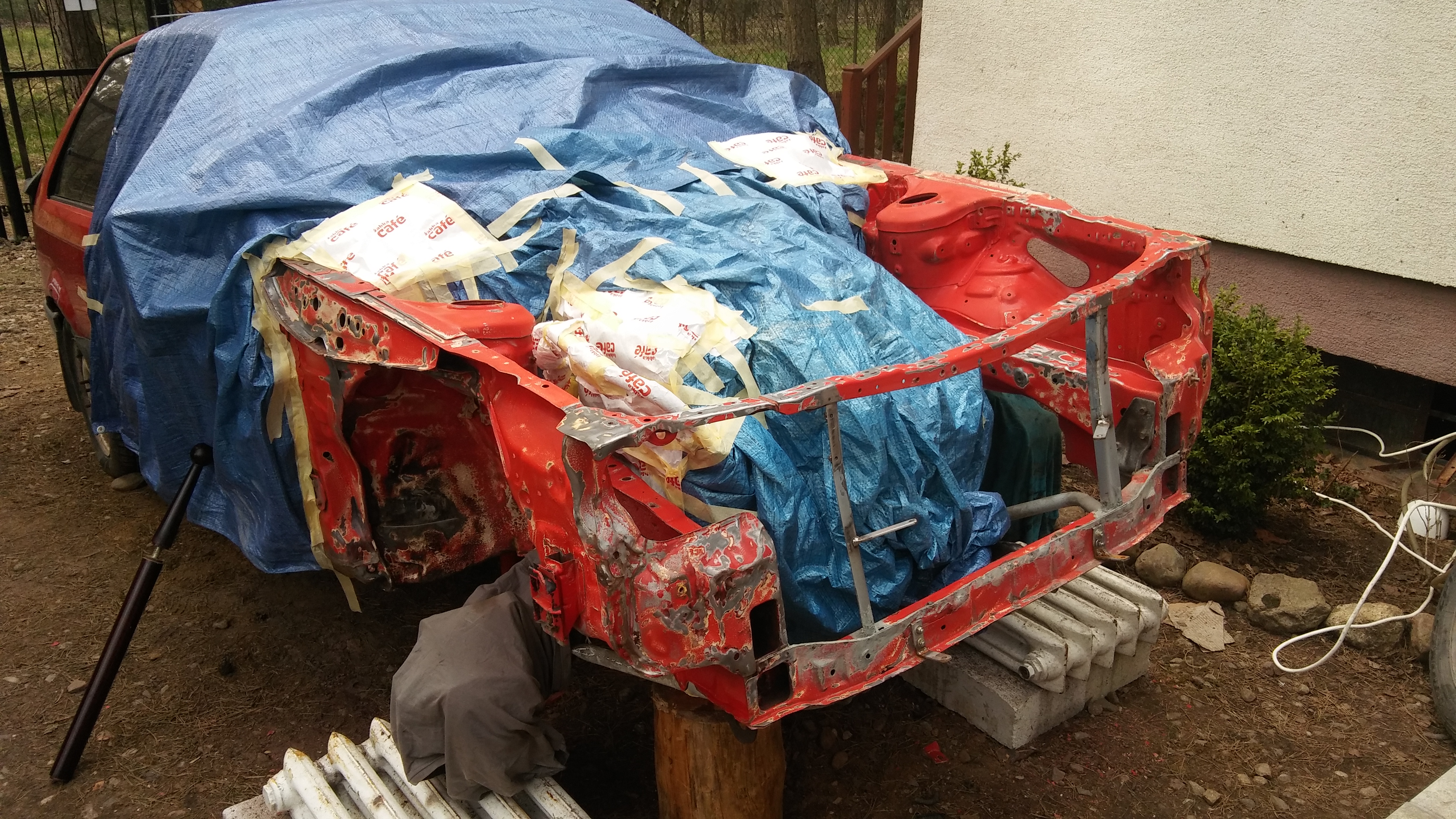

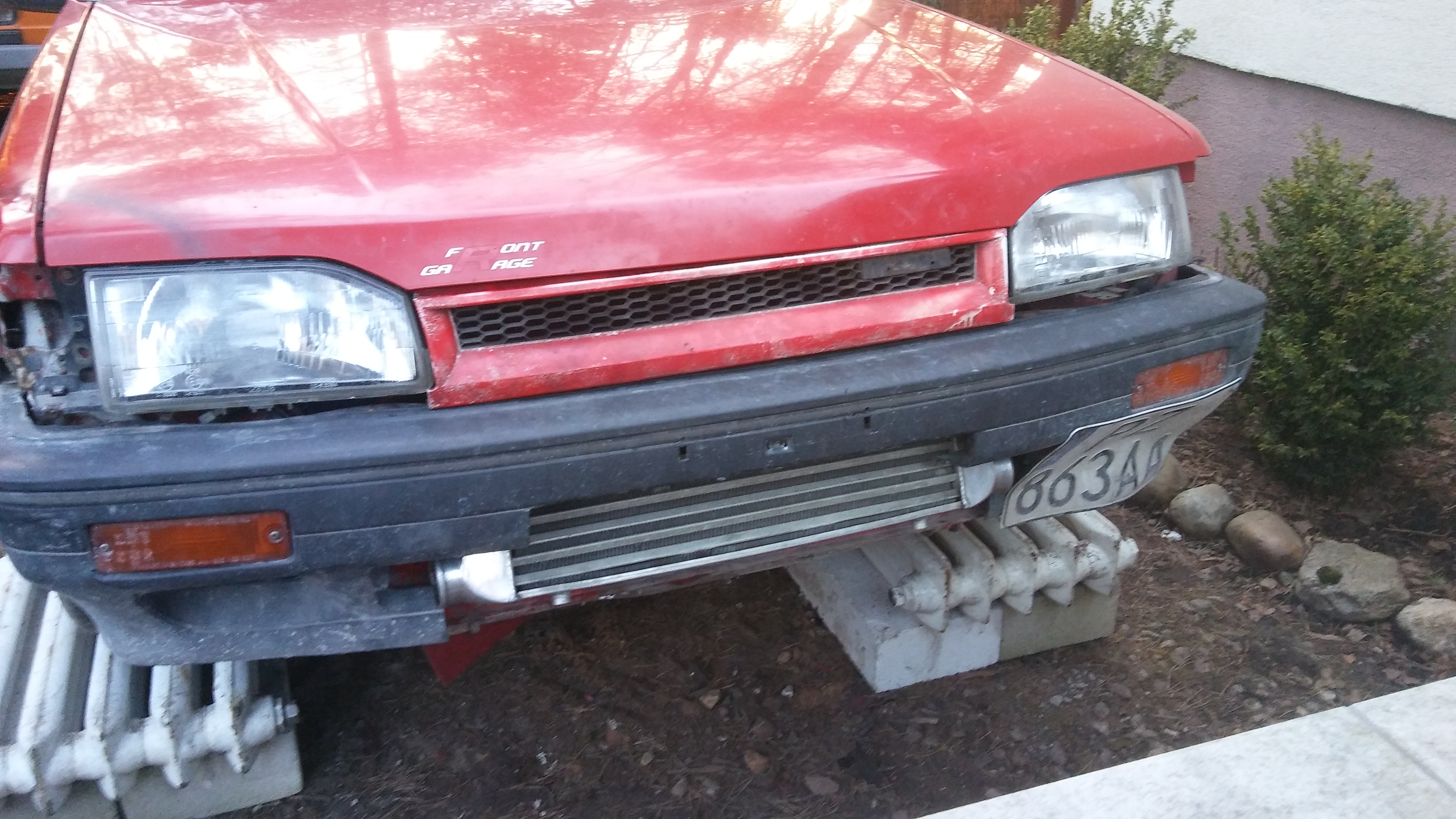

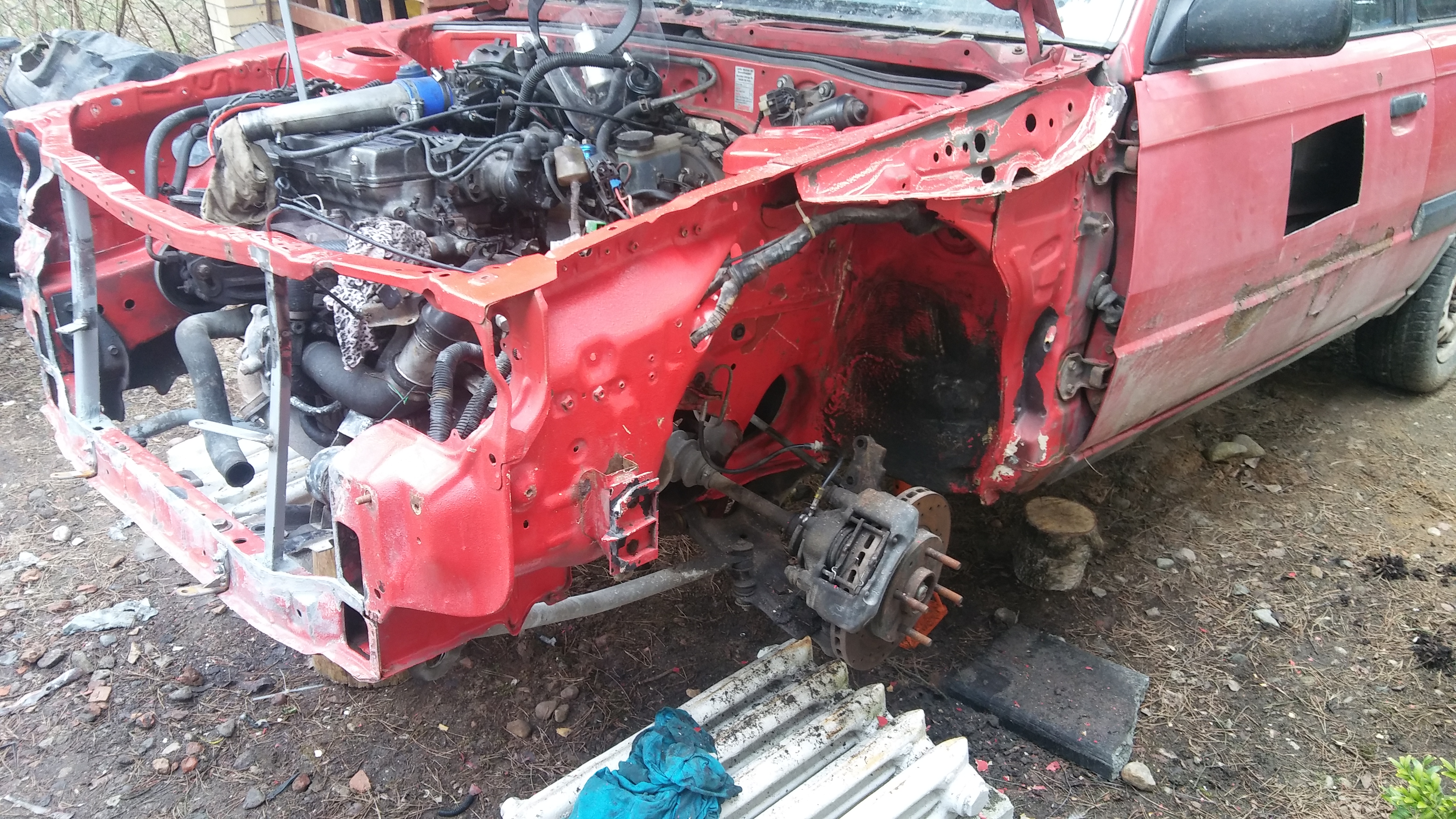

pogoda ciut lepsza można robić zdjęty cały przód i tragedia nie dość ze krzywe to zgnite cale okulary większość wycięte mocowania lamp zrobione chłodnica przestawiona na środek i wstępne mocowanie IC choć nie wiem czy go trochę nie opuścić. ...

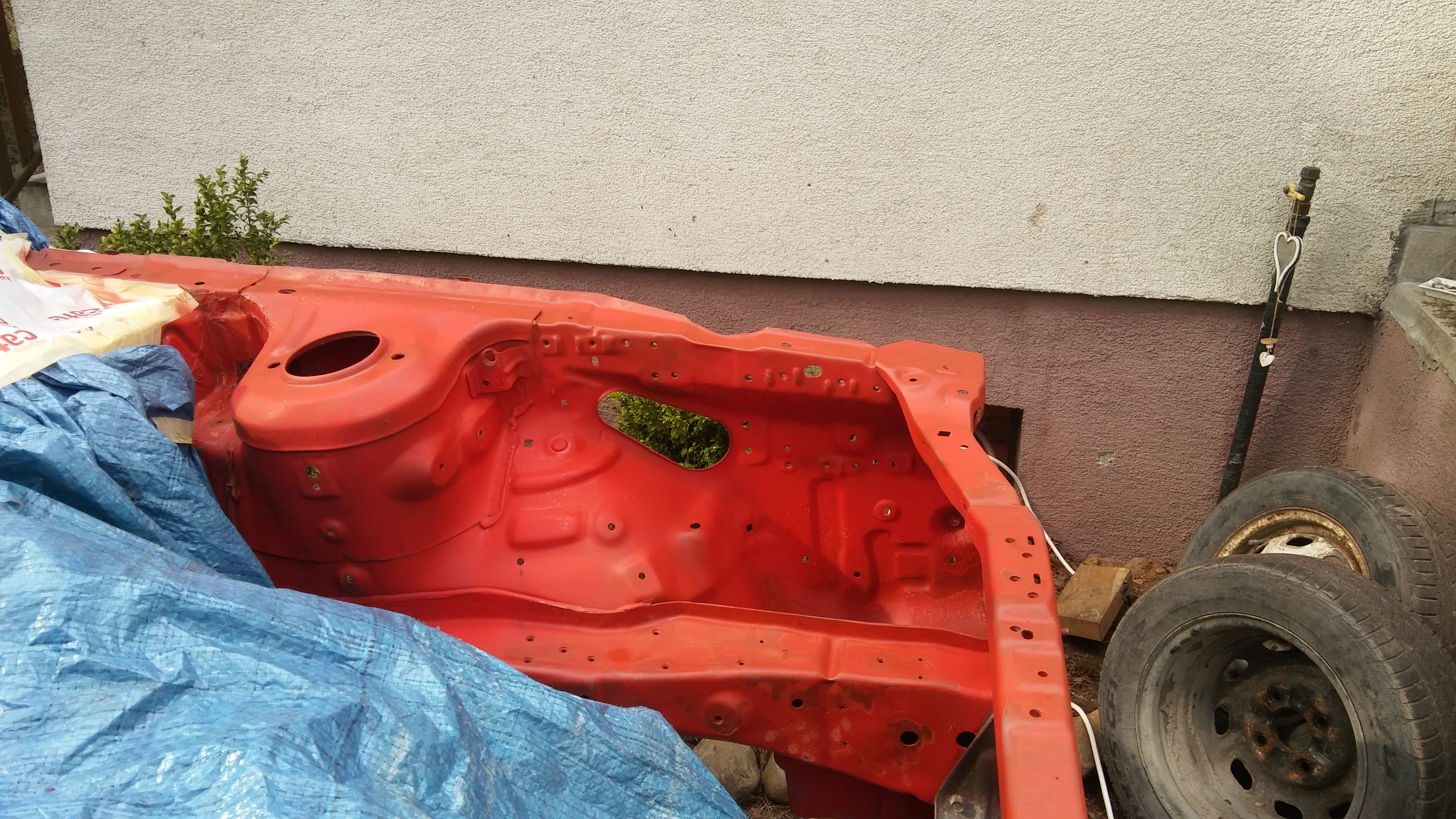

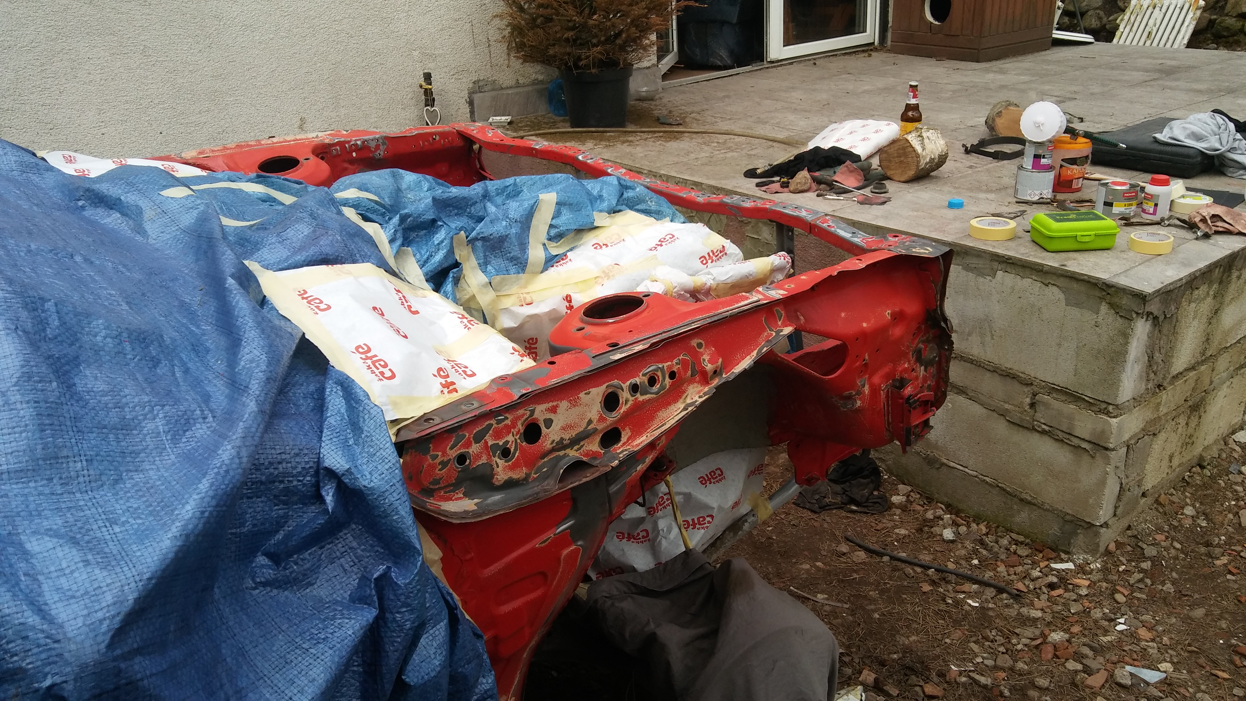

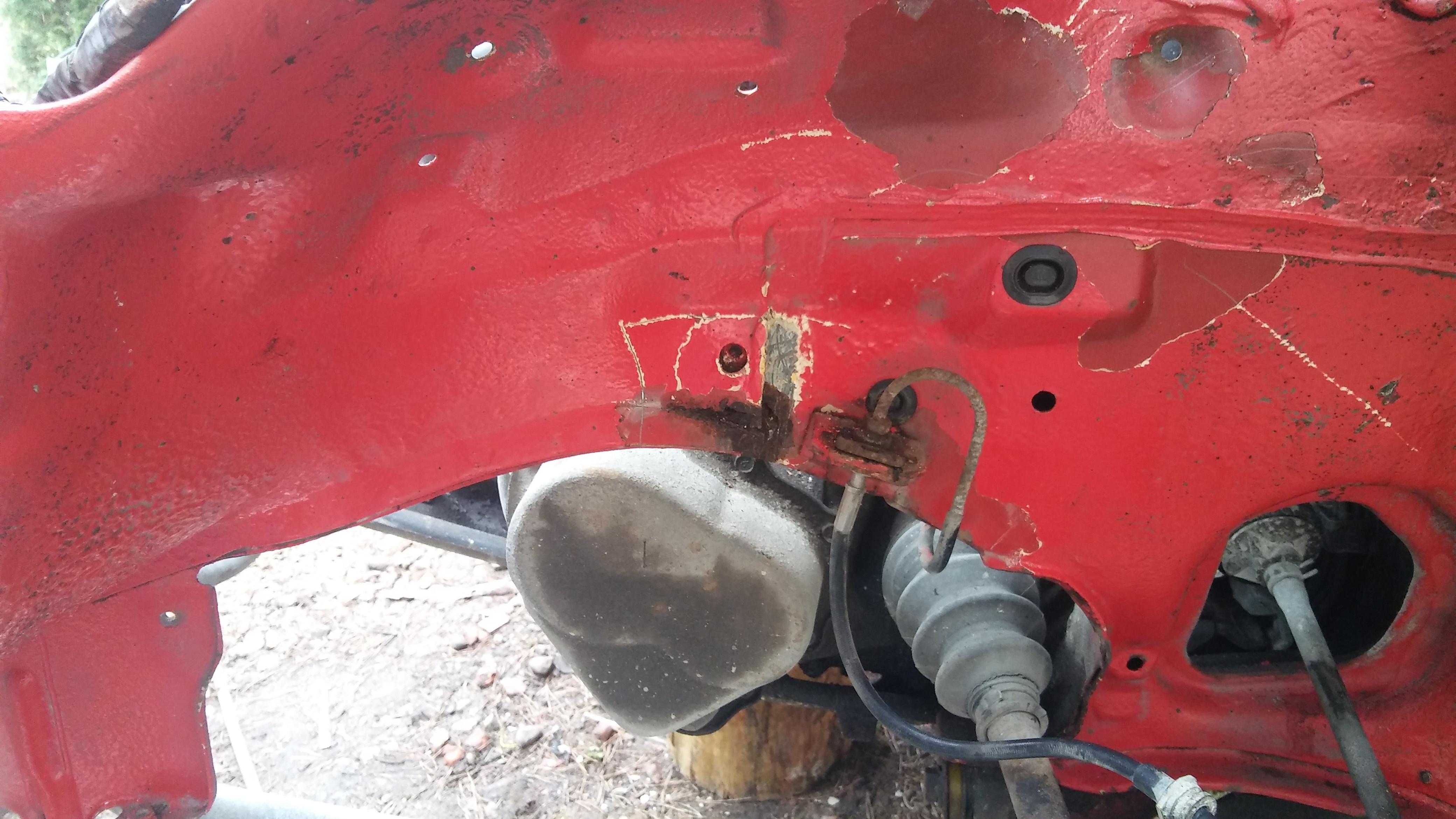

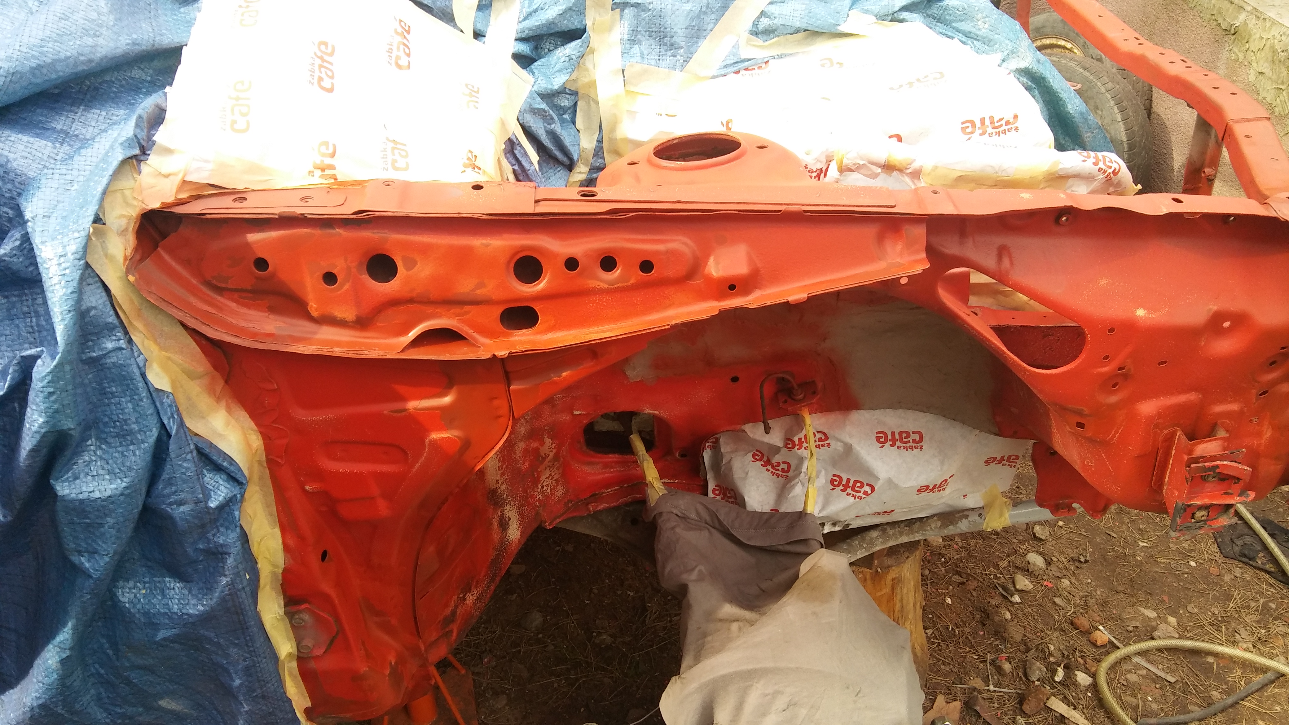

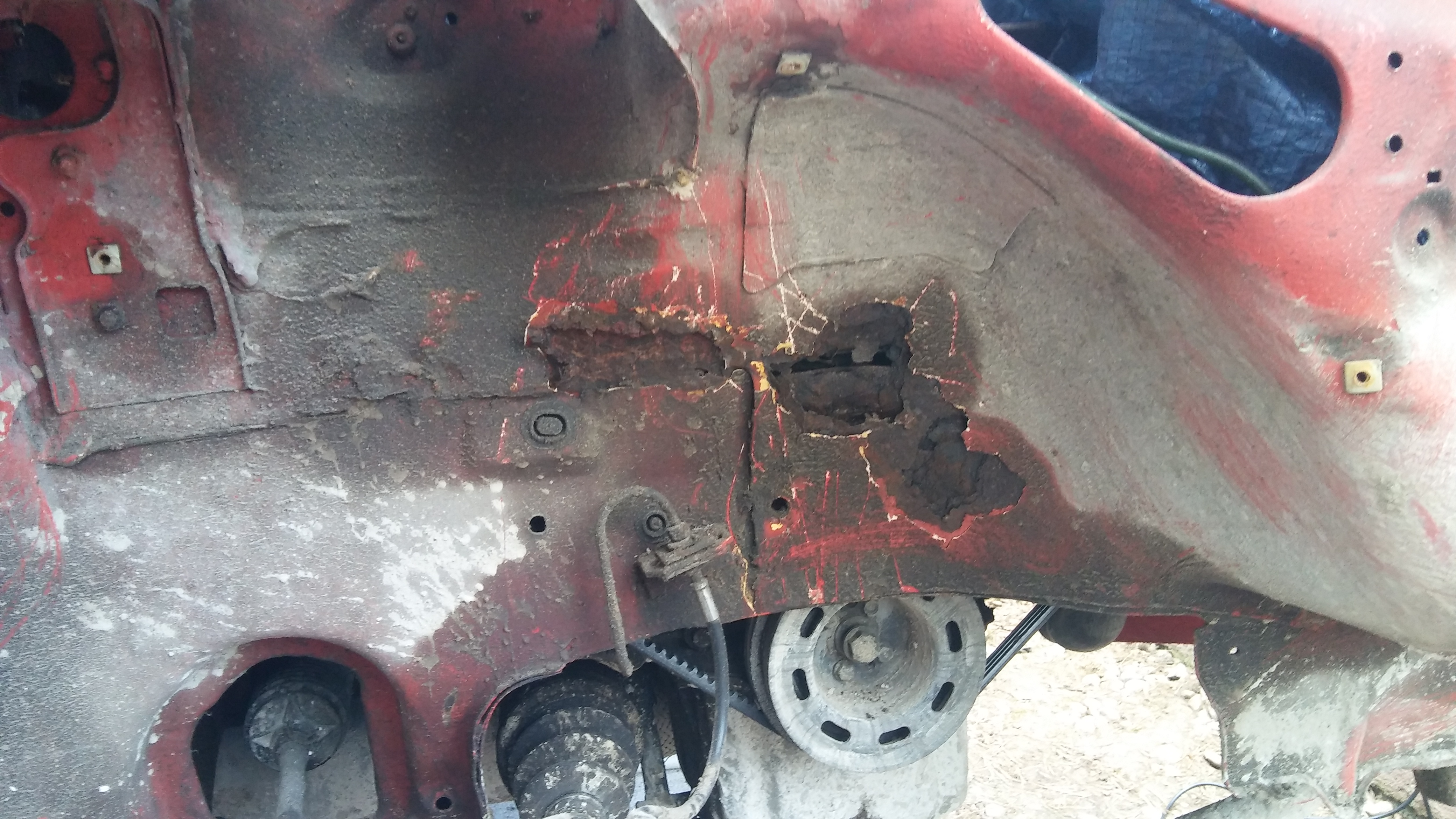

Ilosc pracy przy Mazdzie troche zmieniaja moje podejscie po rozkreceniu i czyszczeniu okazuje sie ze przod tez jest do spawania
juz wiem ze w tym roku zostanie zrobiona tylko buda (pod wzgledem technicznym i blachy), podzespoly tak zeby znow szlo tym autem normalnie jezdzic) oraz uszczelnienie wszystkiego, a wyglad w przyszlym roku....moze tez przez to ze w przyszlym roku planuje postawienie pozadnego garazu...Myslalem ze zakres pracy bedzie mniejszy (tym bardziej ze znam to auto tyle lat ) ale przez 8 lat psucia i nie szanowania auta i kilku wlascicieli teraz wychodzi.

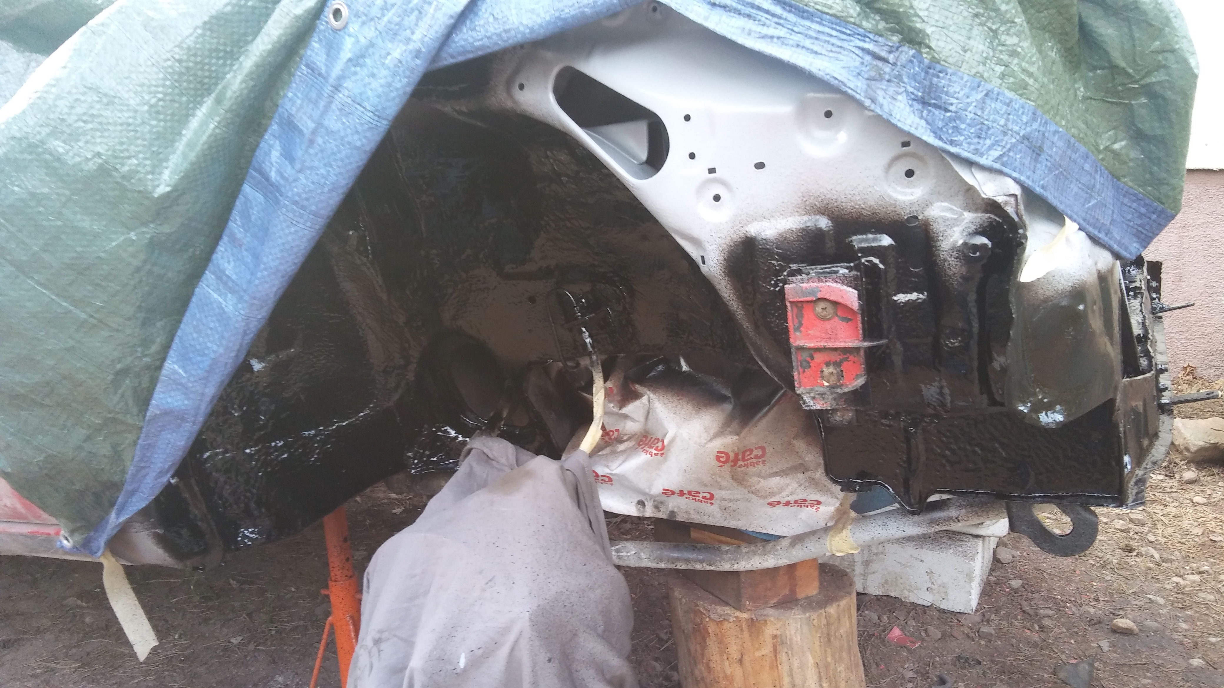

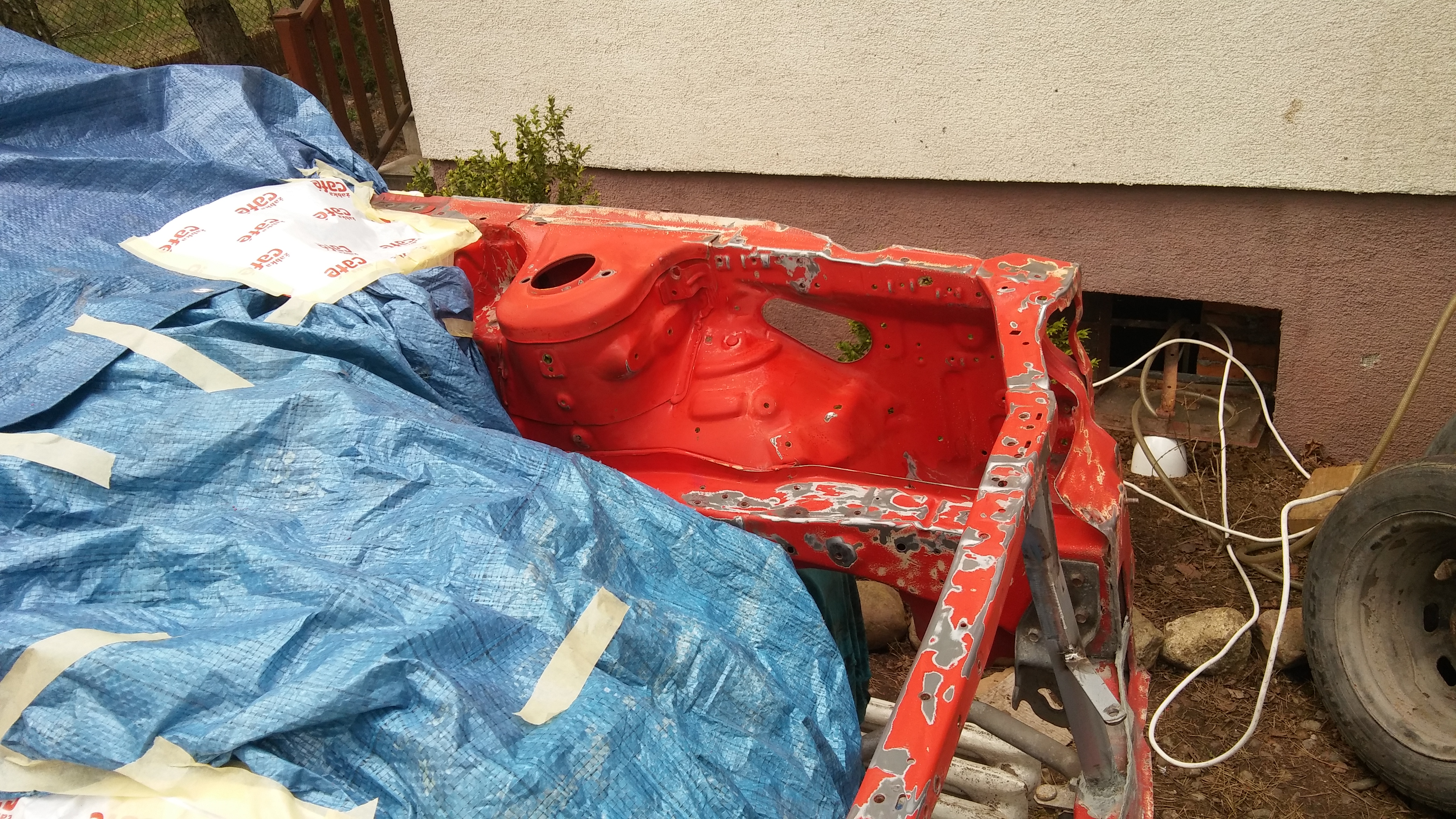

Przod oszlifowany nowe uszczelnienia na laczeniu blach potem podklad reaktywny epoksyd i jakis czerwony lakier co stal na polce...(i wiem ze lakierowanie komory z piecem itp to nie wyjdzie idealnie) ale lepsze to niz dziury i rdza....

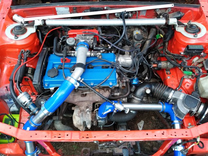

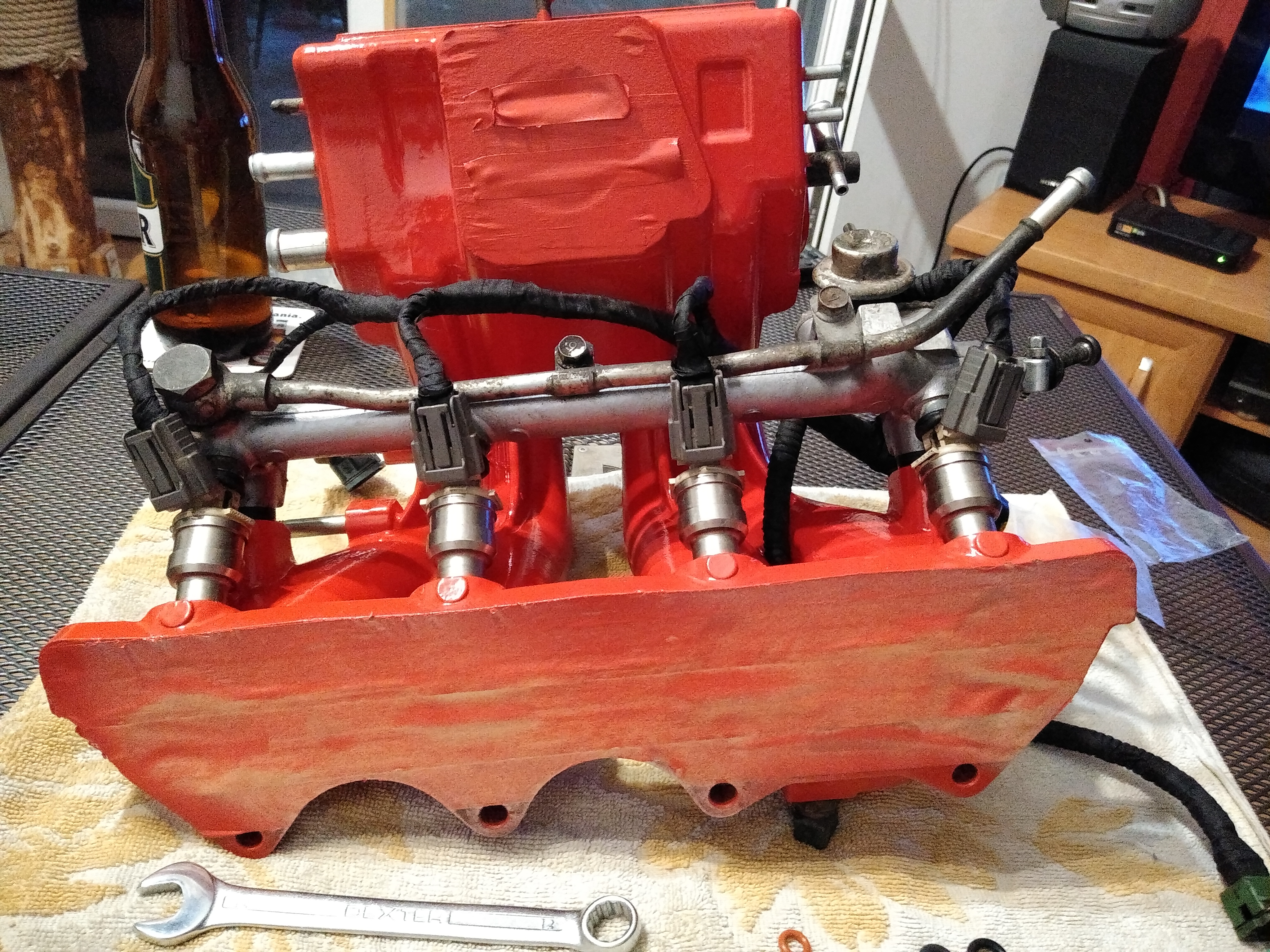

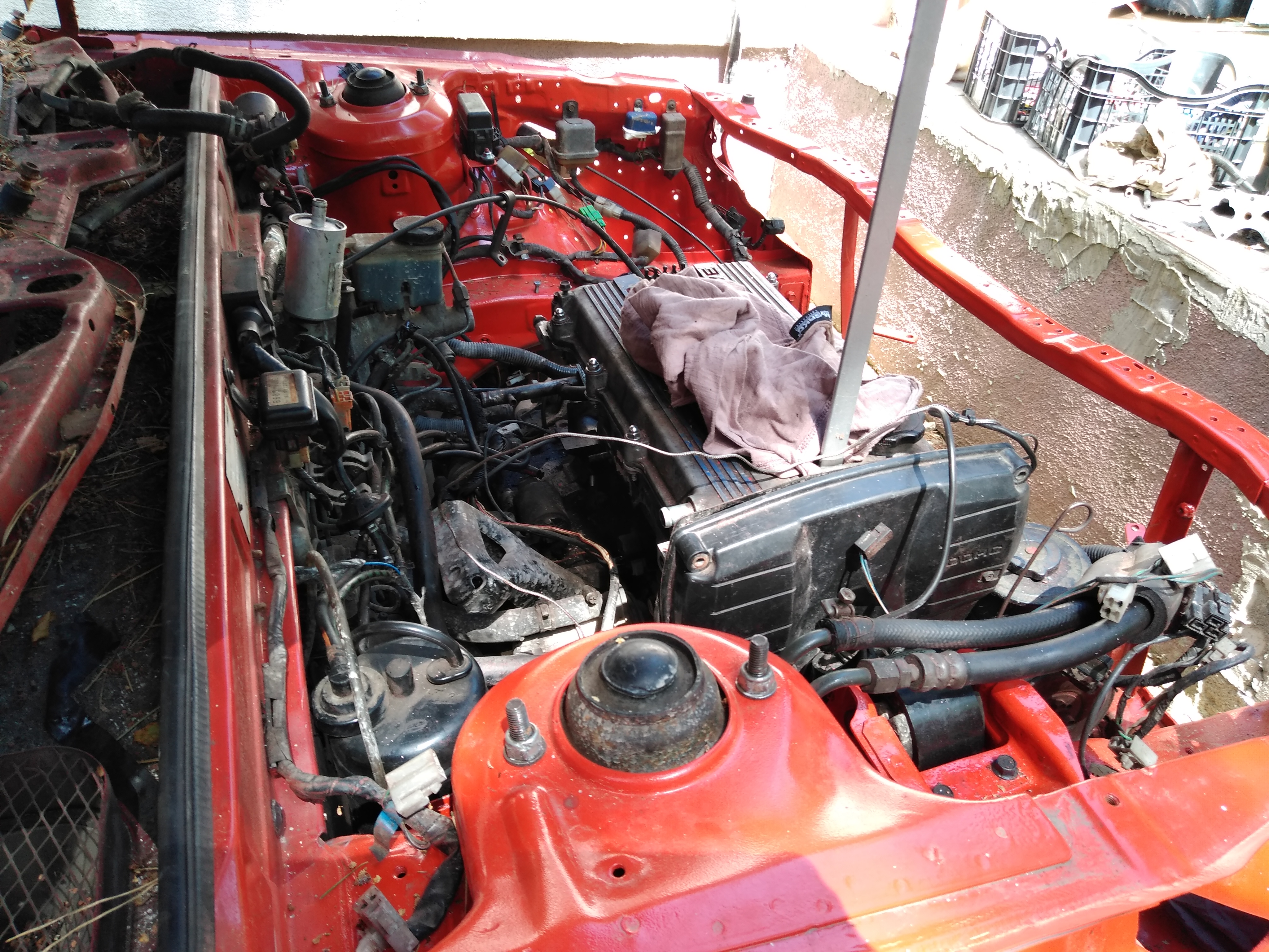

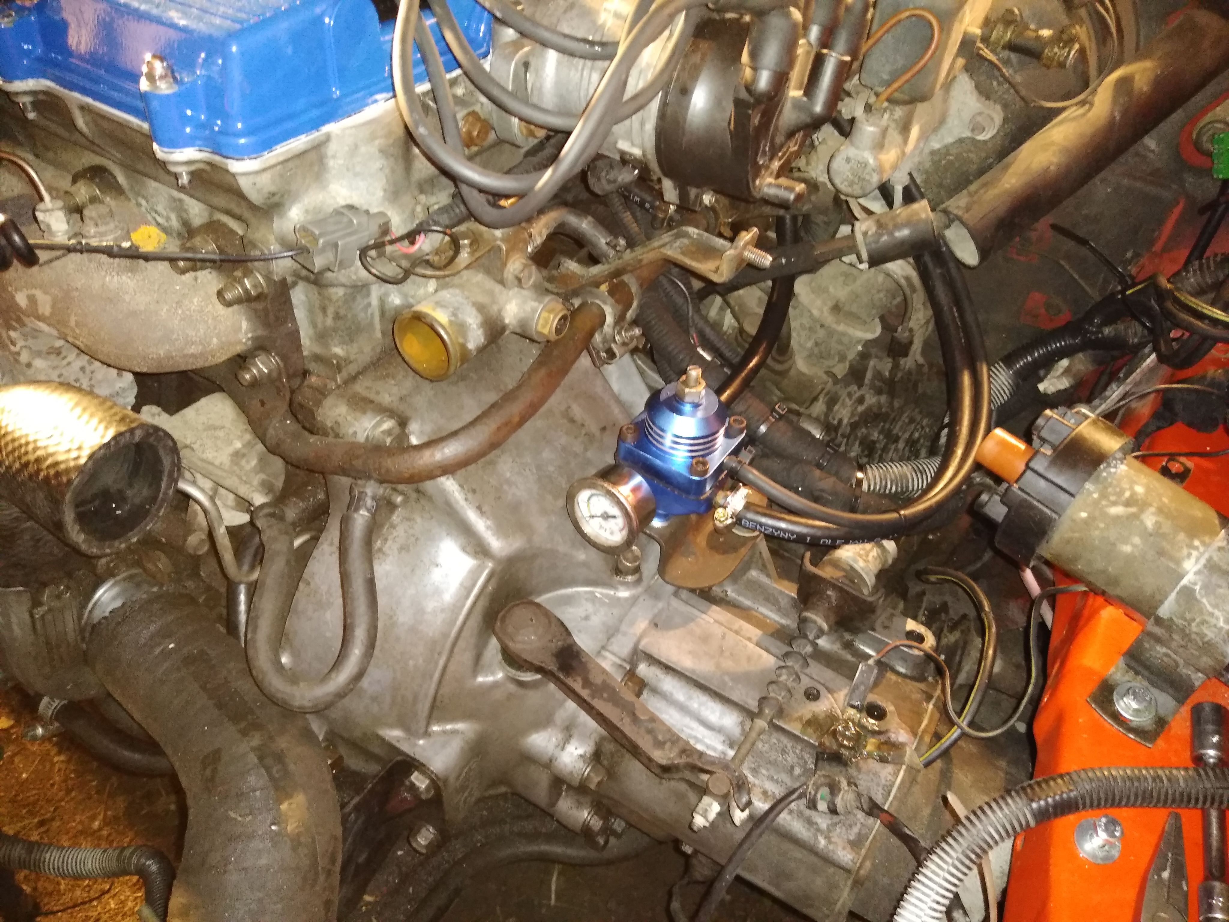

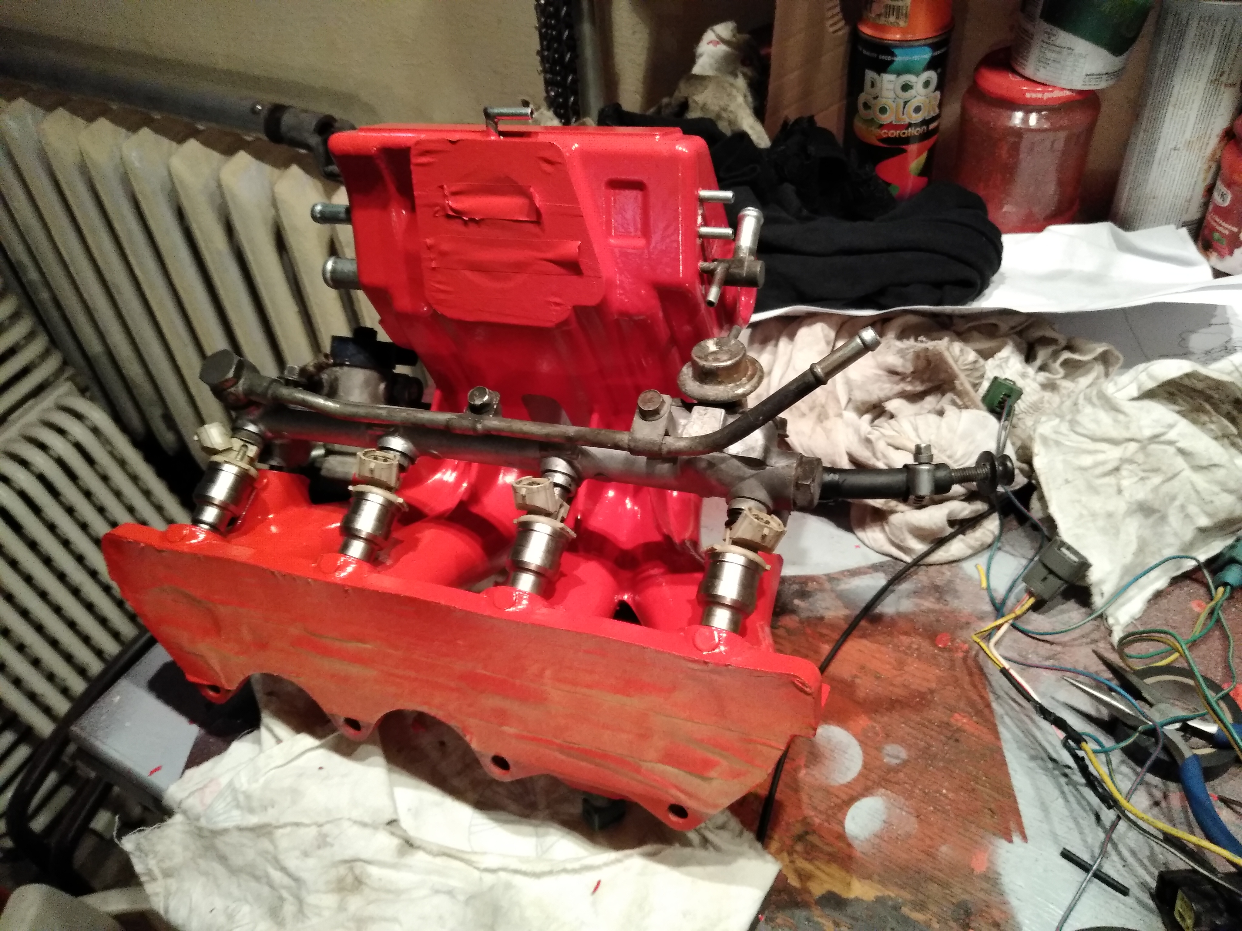

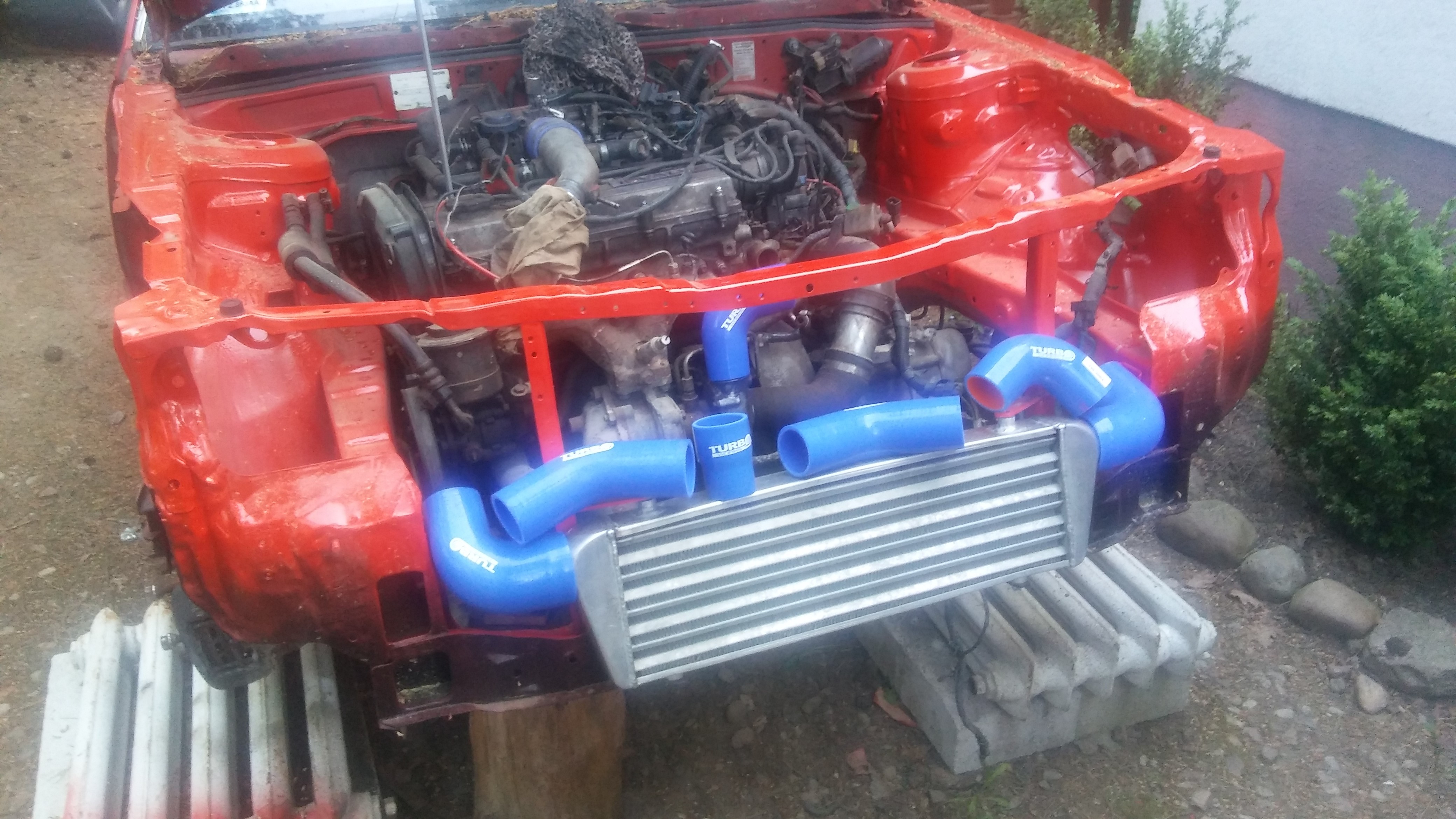

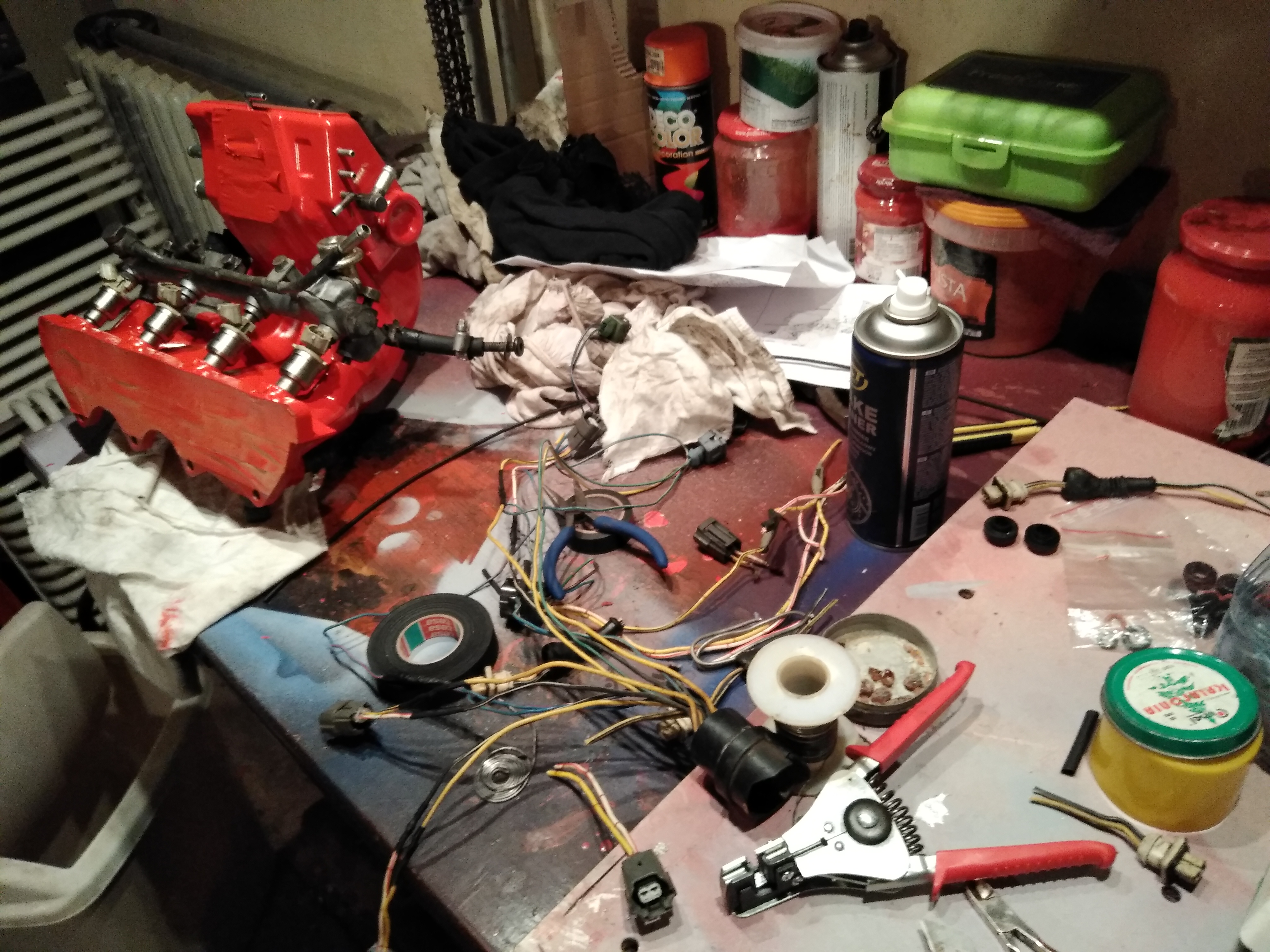

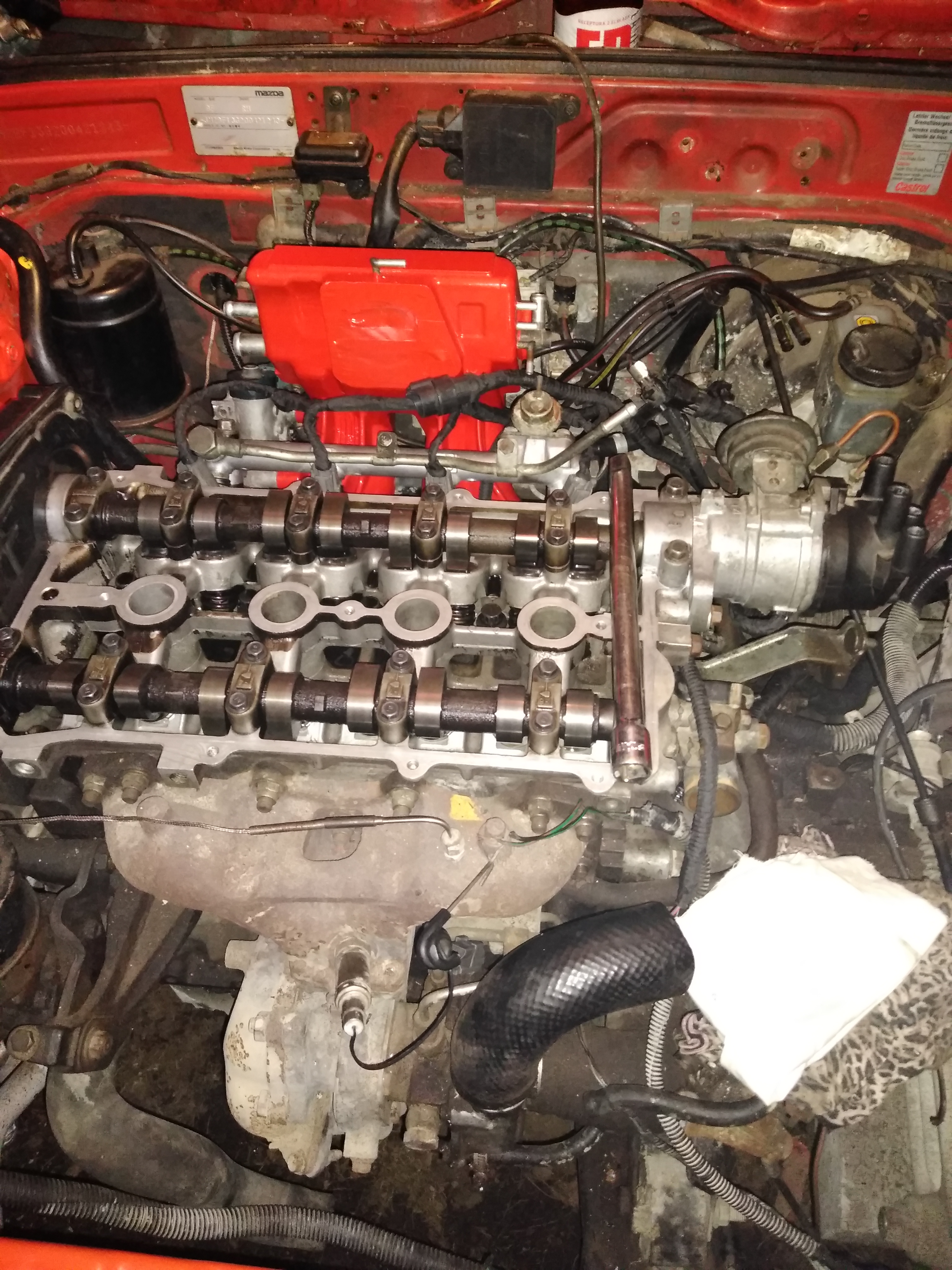

Potem opady deszczu brak czasu i takie efekty "nowe" wtryski od probe 2.2 Turbo czyli 330cc może ogarną 1 bar doładowania naprawiona wiązka

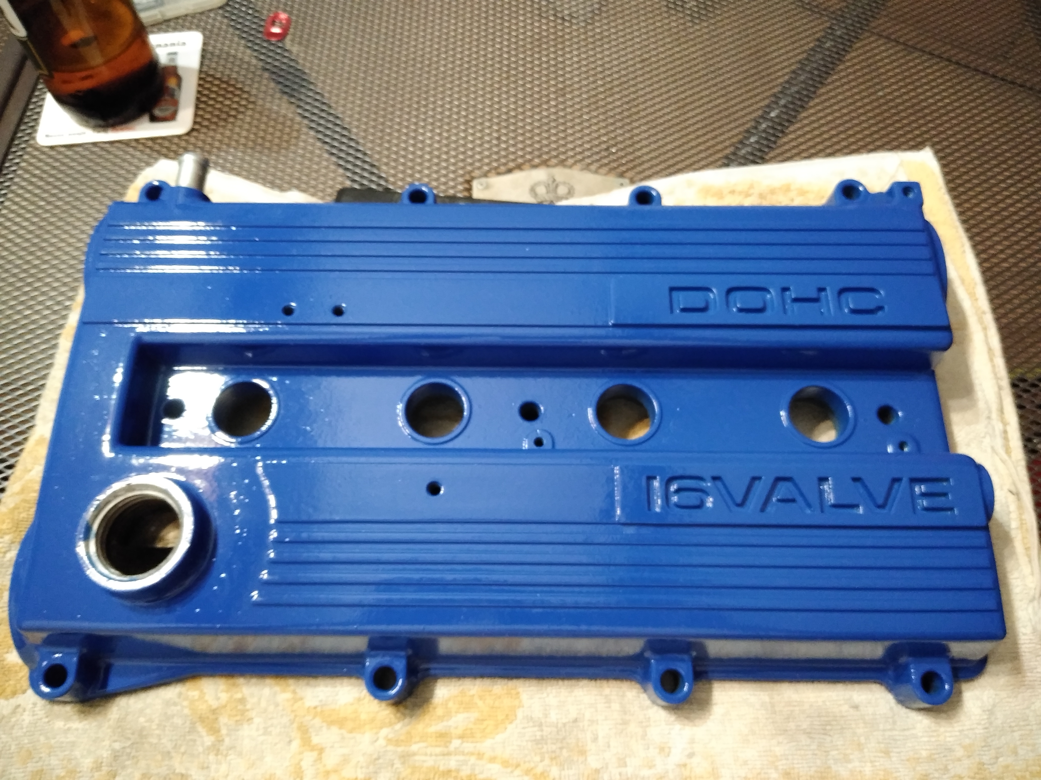

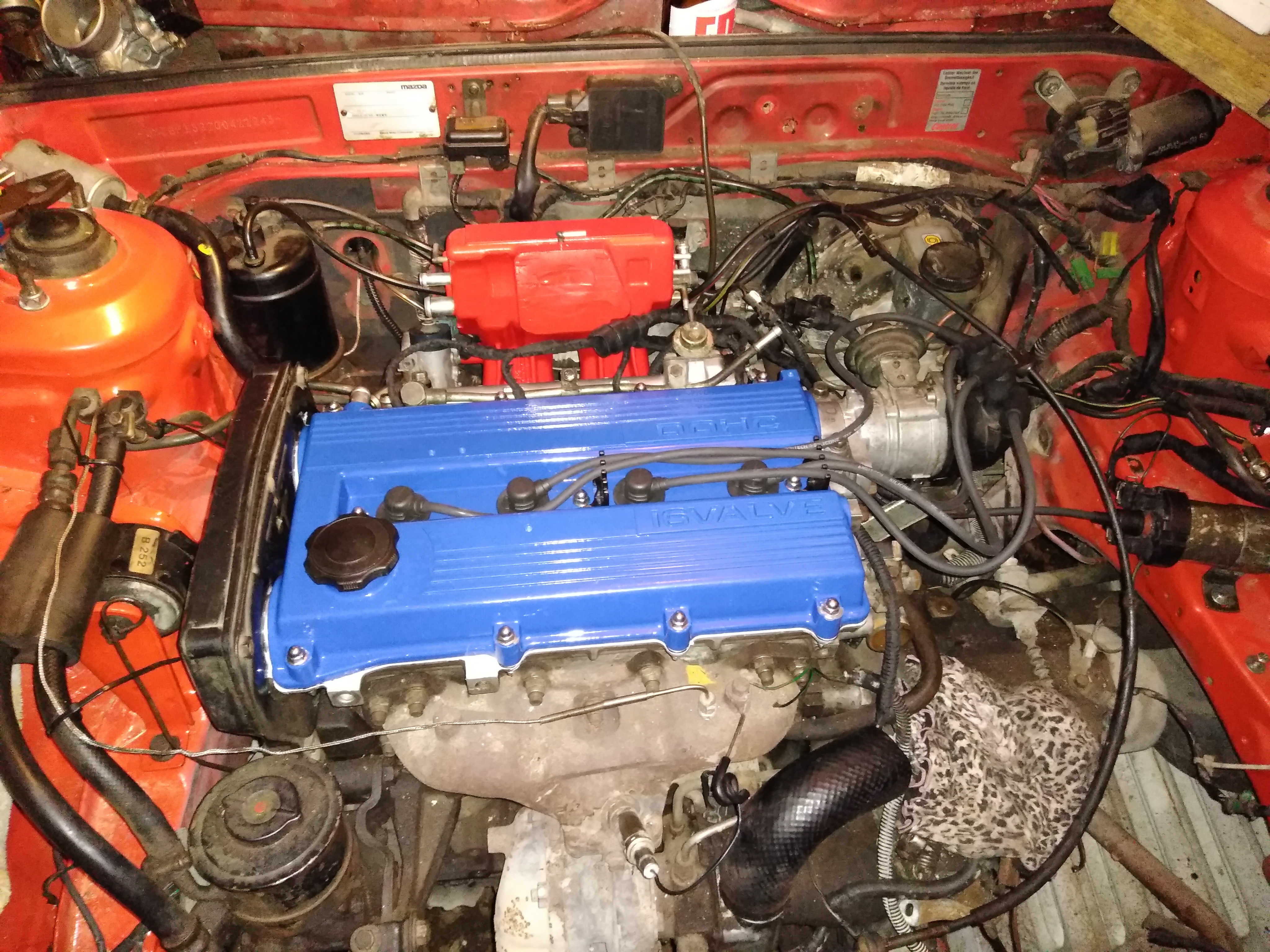

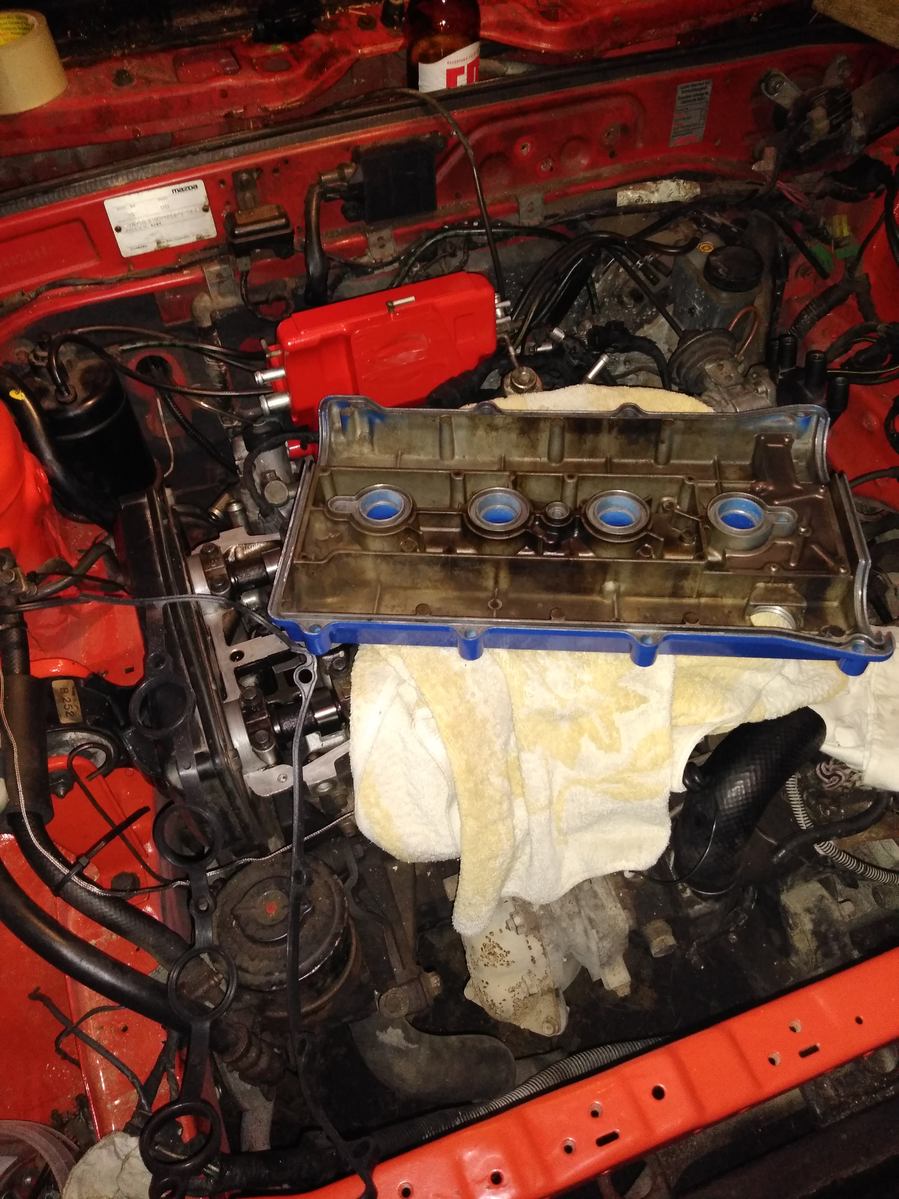

W międzyczasie klapa zaworowa i finalnie ssący...
Znów wolne 3 godzinki dla Mazdy i kolektor i ciut węży podpiętych cewka opla i kondensator ( nie wiem jak i czemu ale chodzi i nie ruszam puki nie trzeba ) Aku polecial w bagażnik.

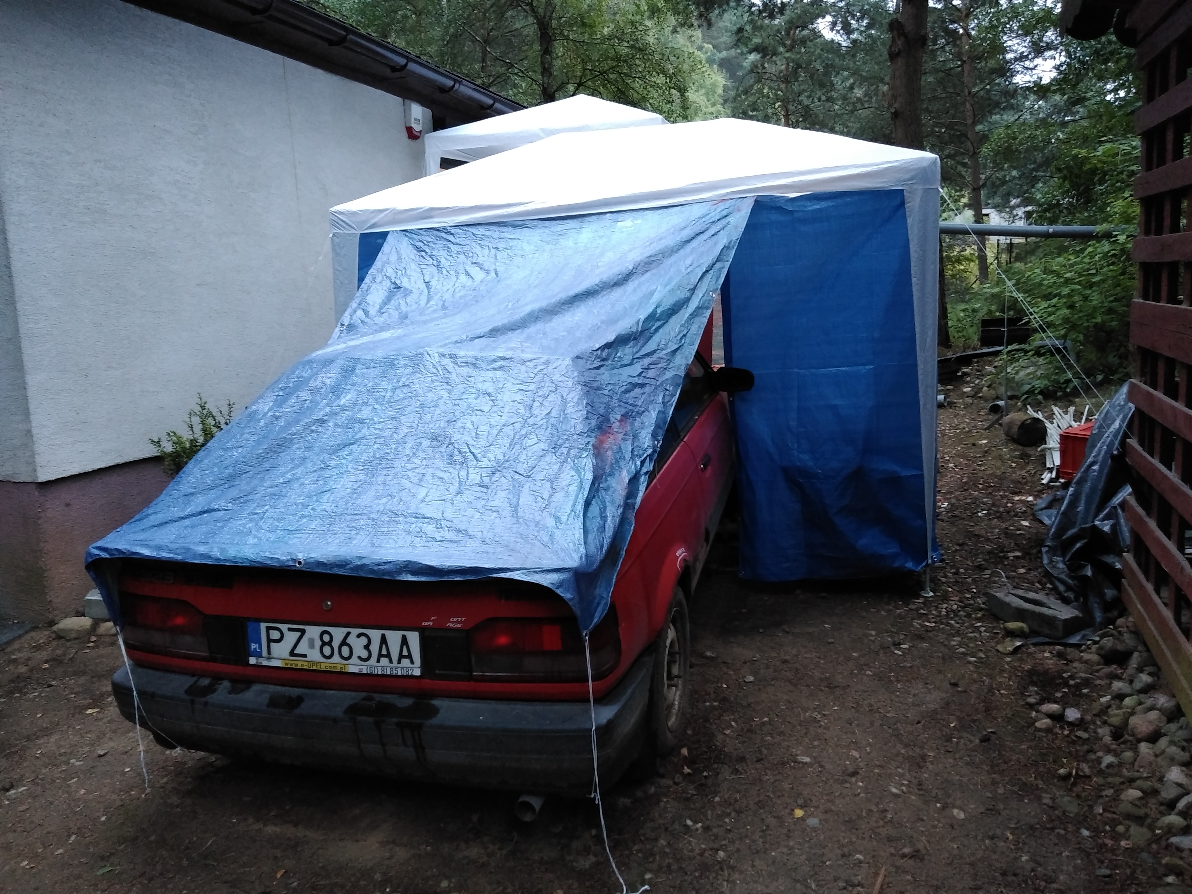

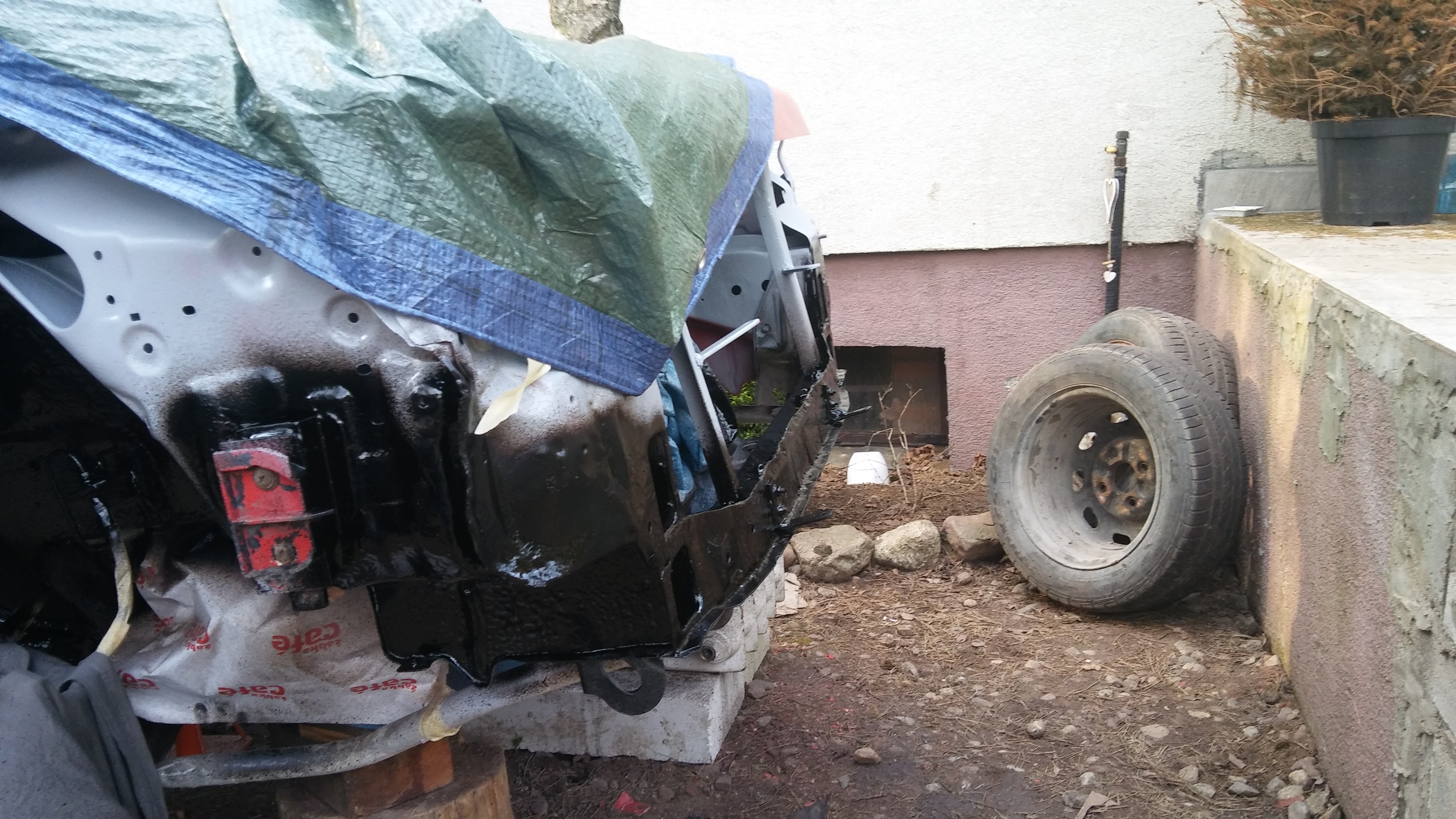

No więc pada pada na szybko sklecony pseldo mobilny garaż i można robić dalej.
Następnie jak już było gdzie i na lep nie leciało to ciut do przodu.

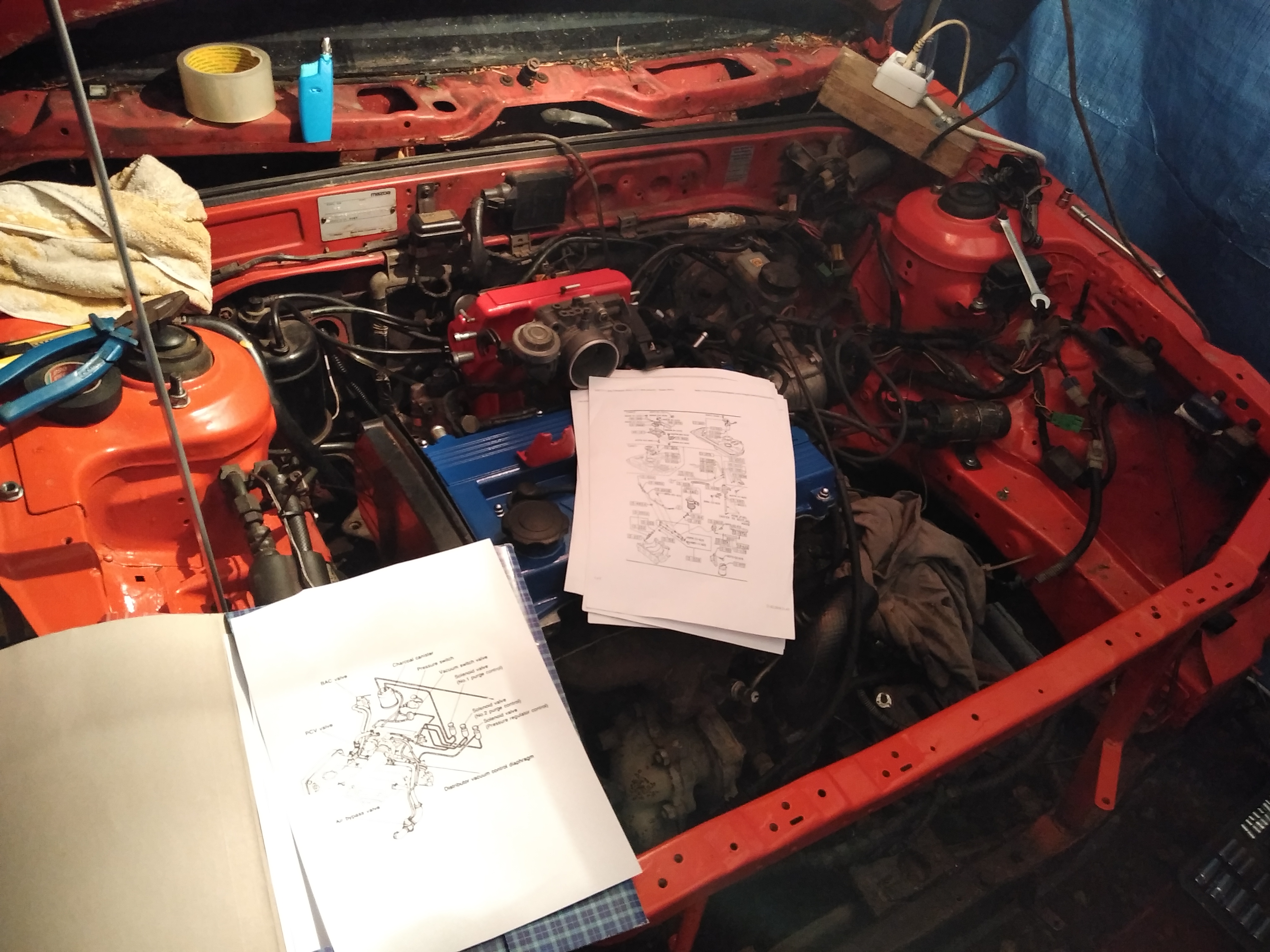

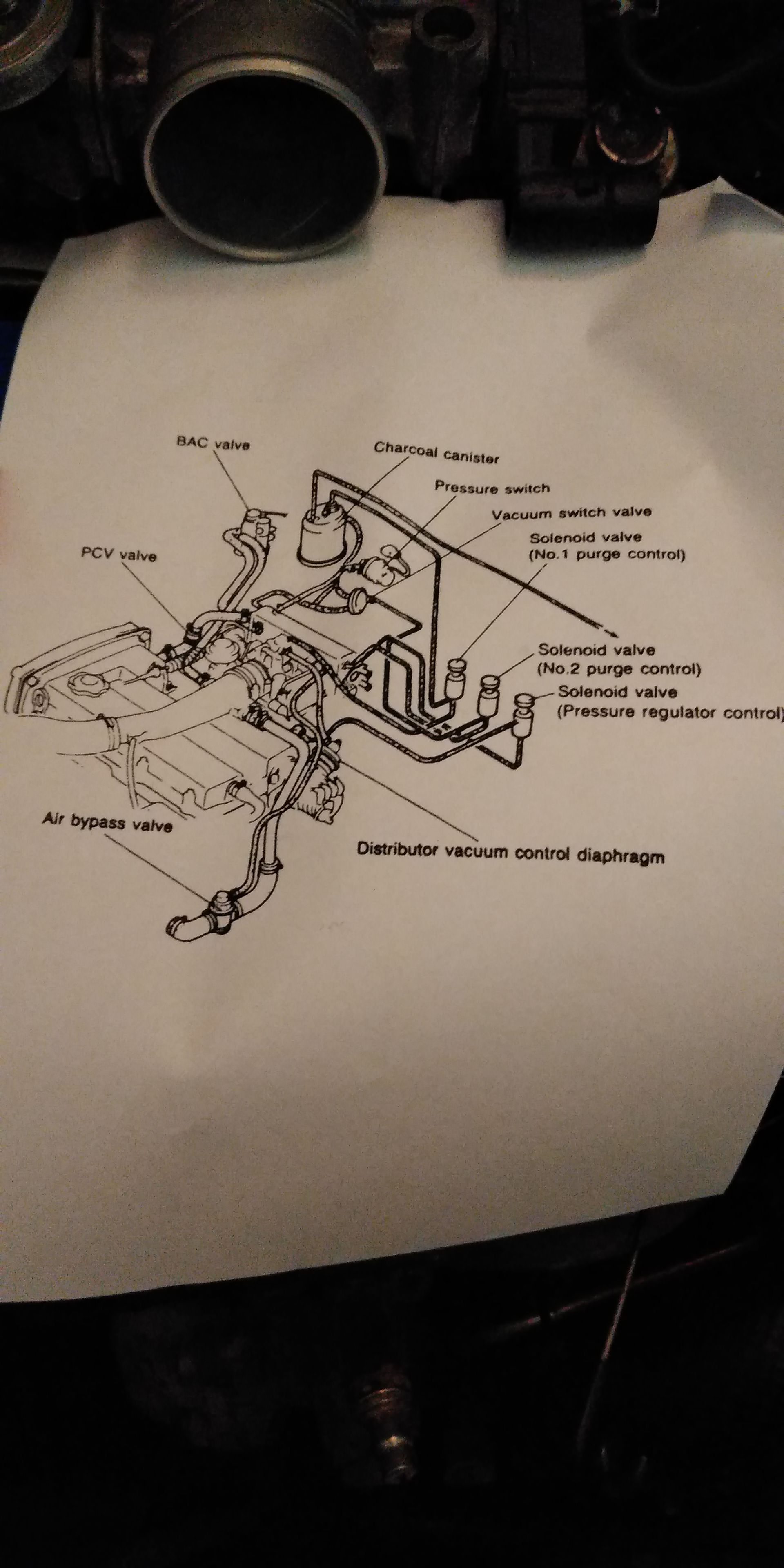

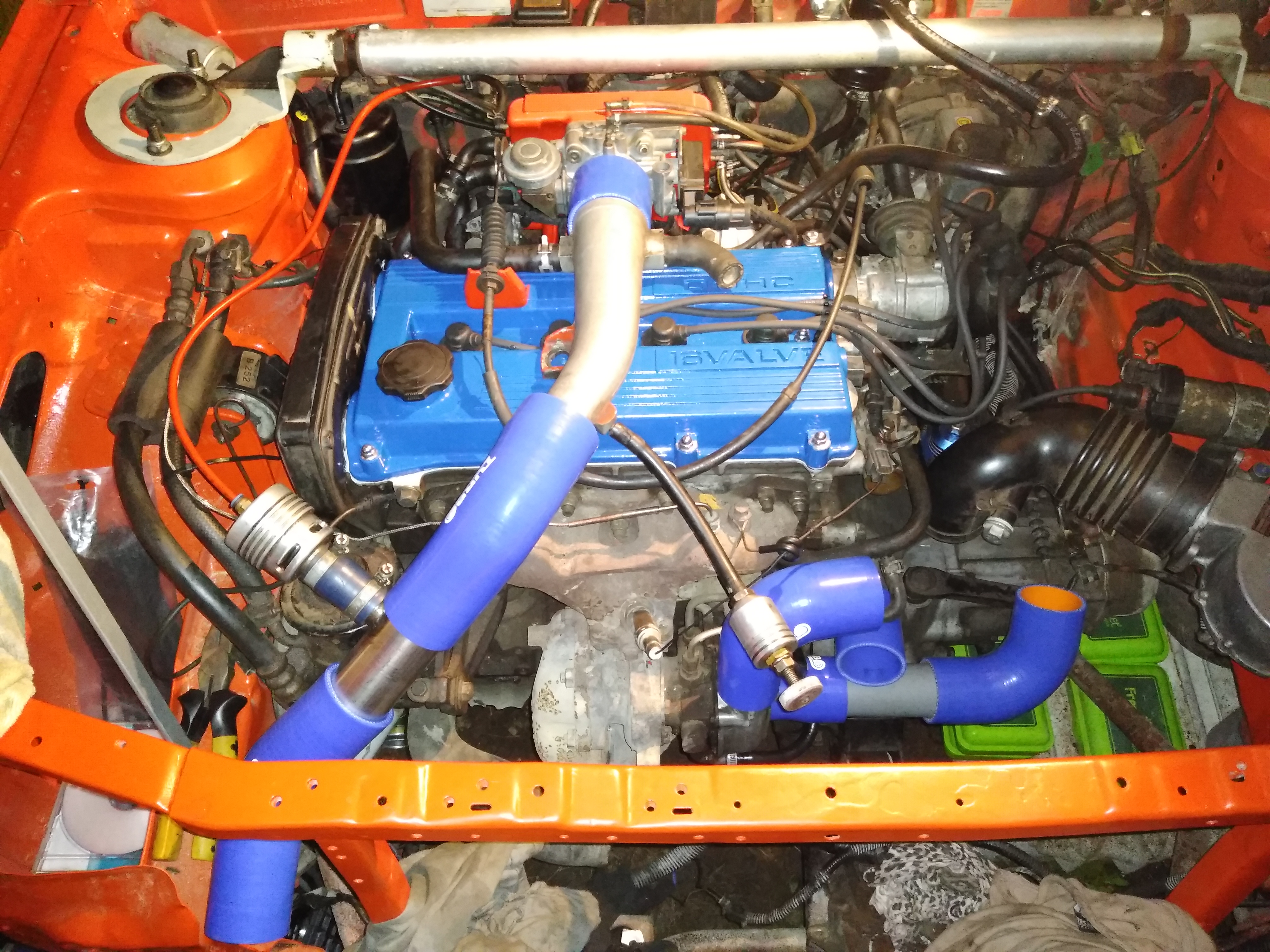

Dawno tyle nie czytałem co przy elektryce i podcisnieniach ( tylko czy one wszystkie są potrzebne) ?
Znów trochę czasu opady lekko przeszly

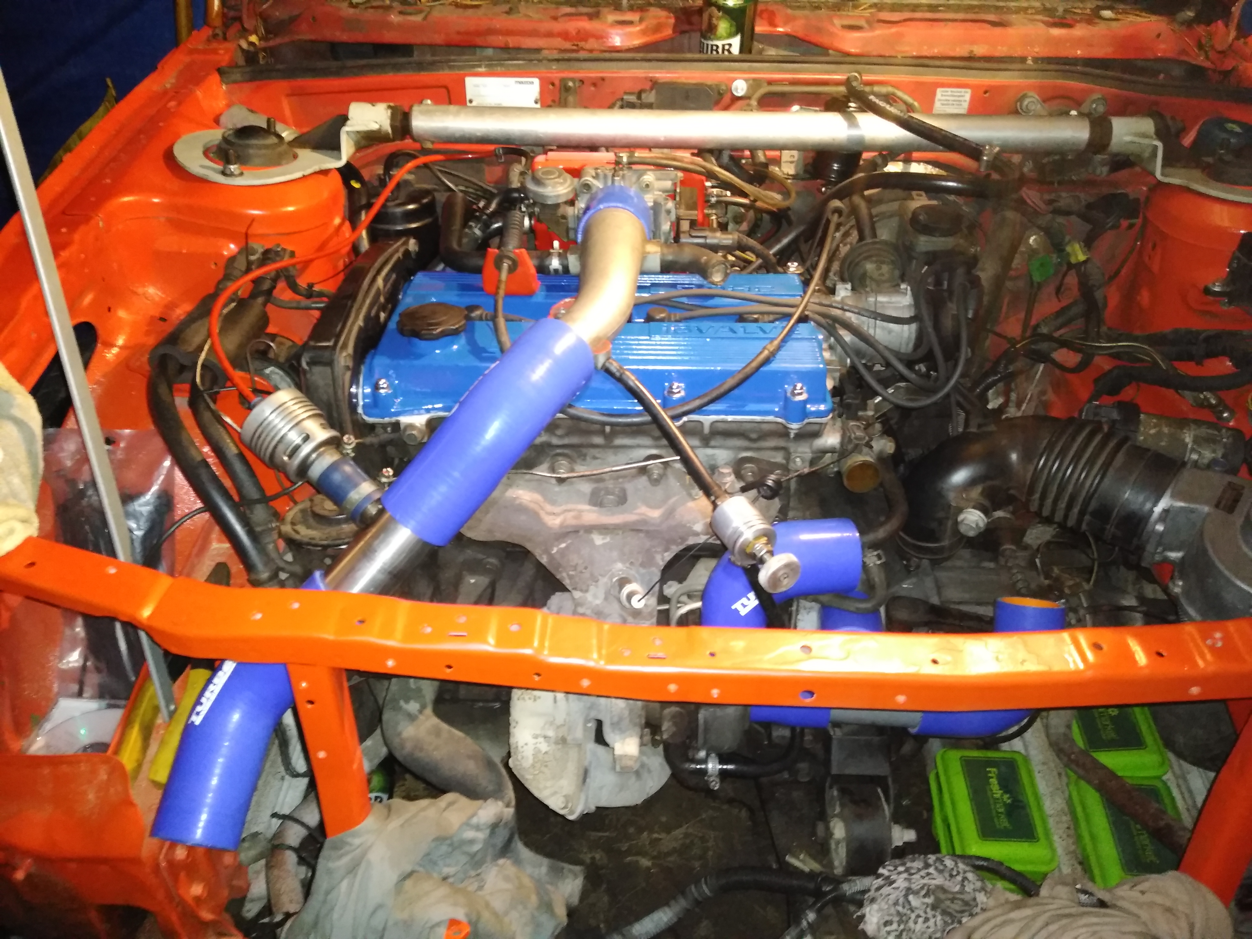

Finalnie na tą chwilę pod maską dziś jeszcze chłodnica i próba odpalenia brakuje jeszcze dolotu obejm ale to z czasem się zmieni i uzupełni

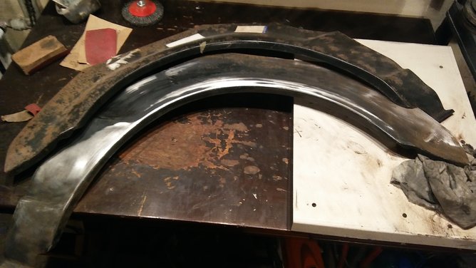

reperaturki tyłów już są co prawda nie najlepsze ale lepsze to niż nic....

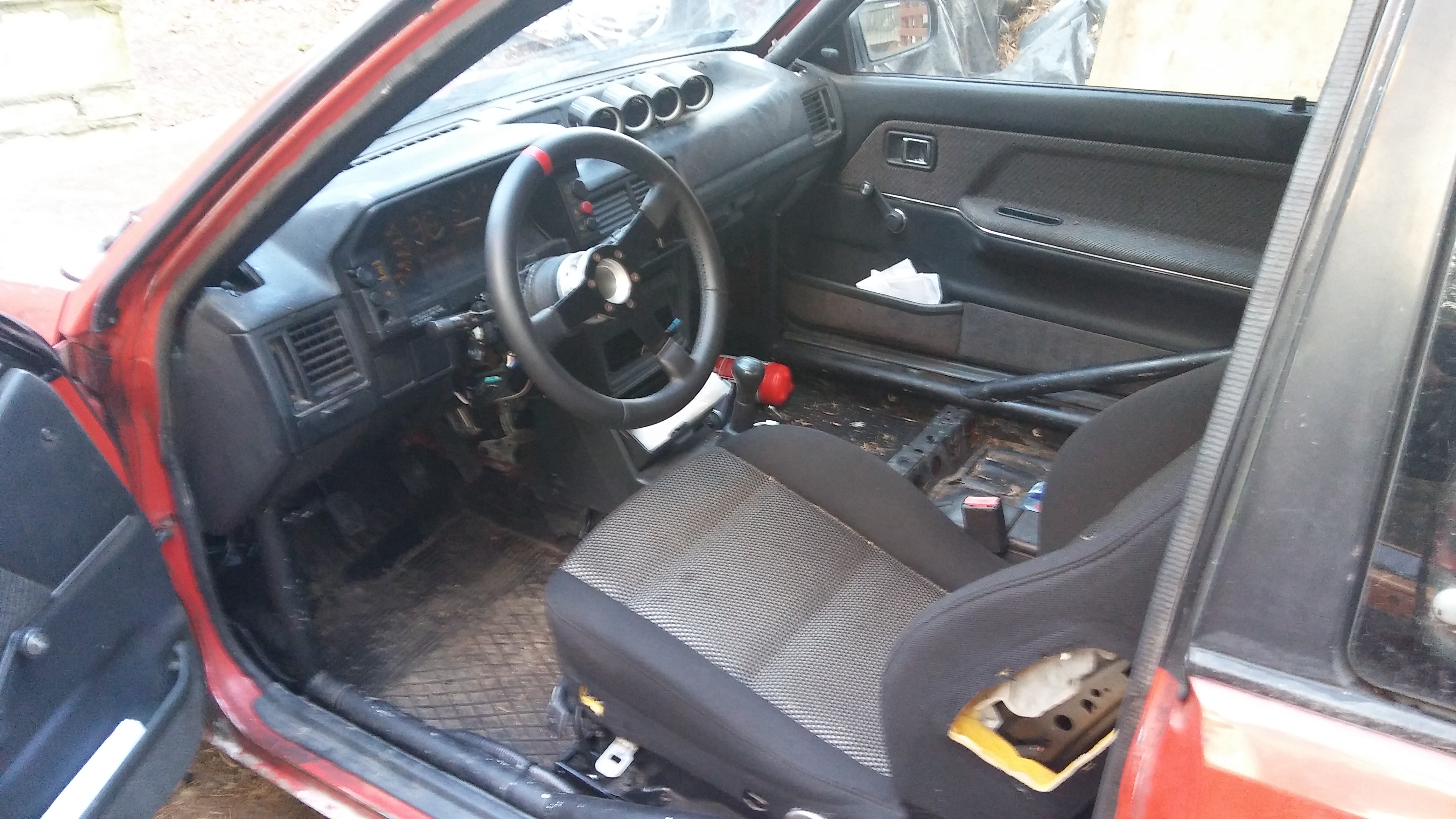

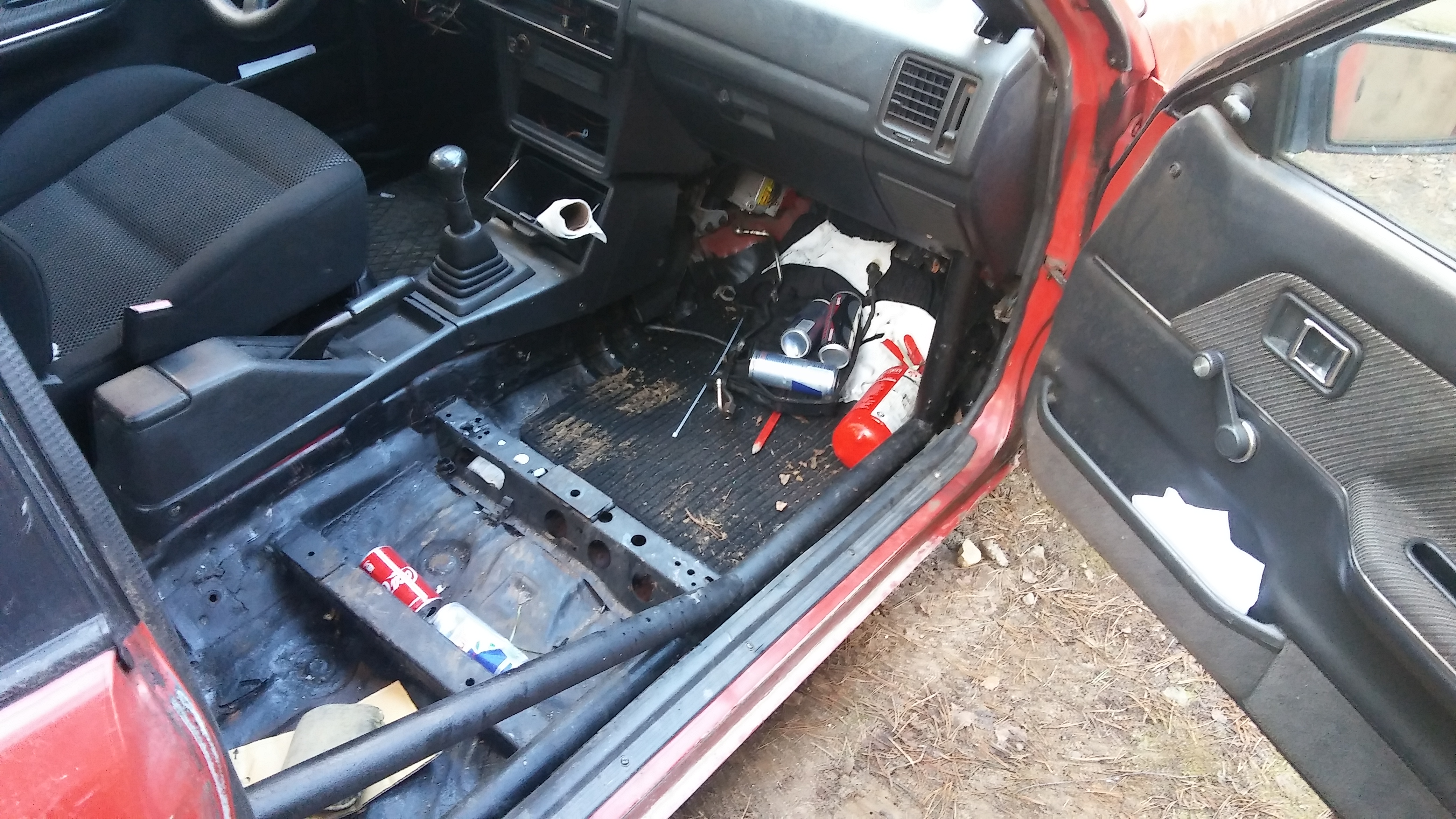

To dopiero na wiosne bo juz nie ma wnetrza tzn fotela i elementy przodu sa juz sciagniete...
