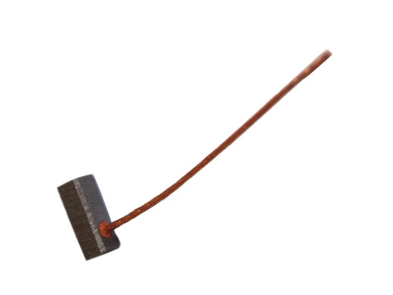

Wymienilem szczotki od silniczka podnoszenia kierowicy bo sie przycinaly. Teraz smigaja az milo.

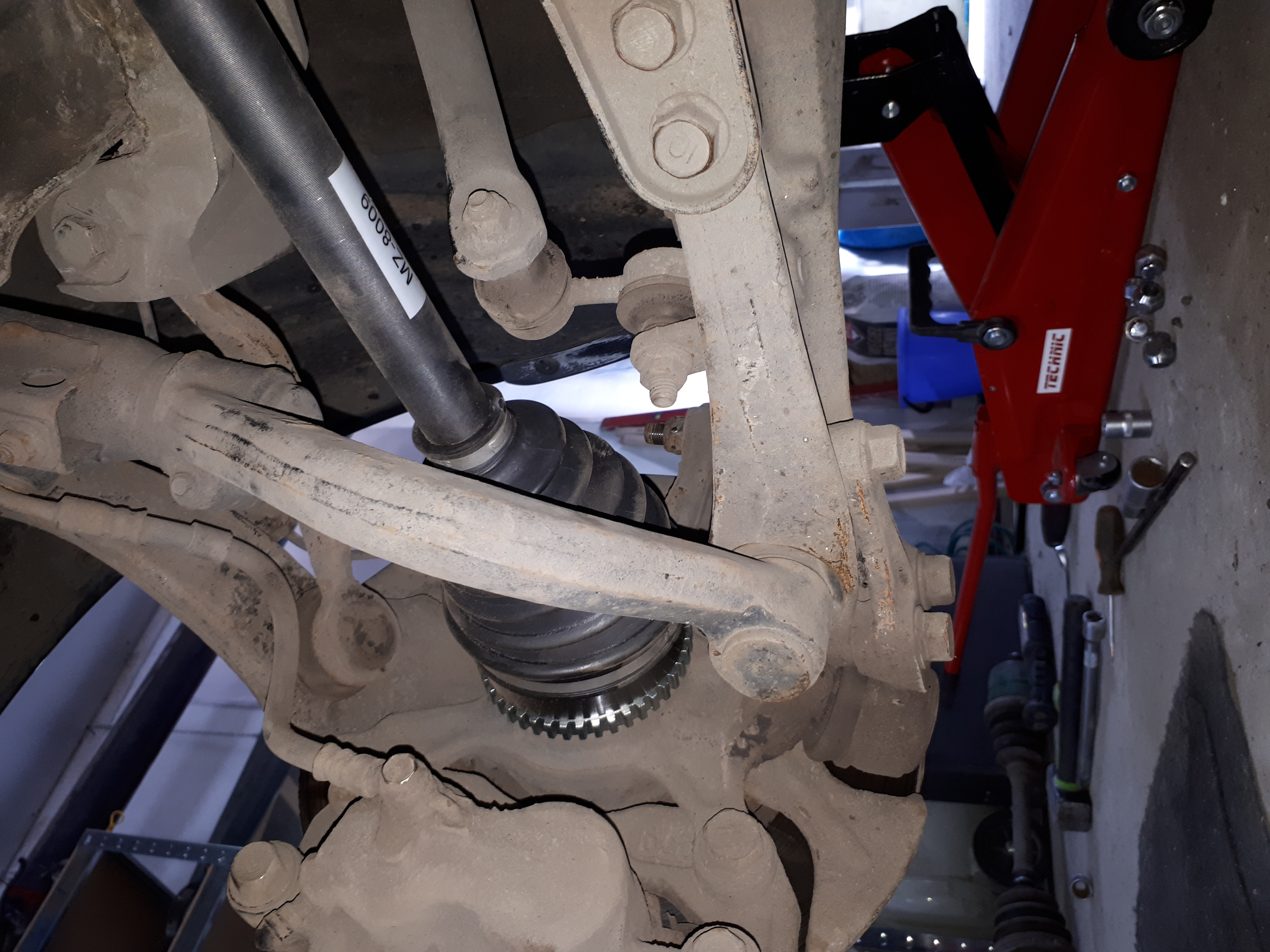

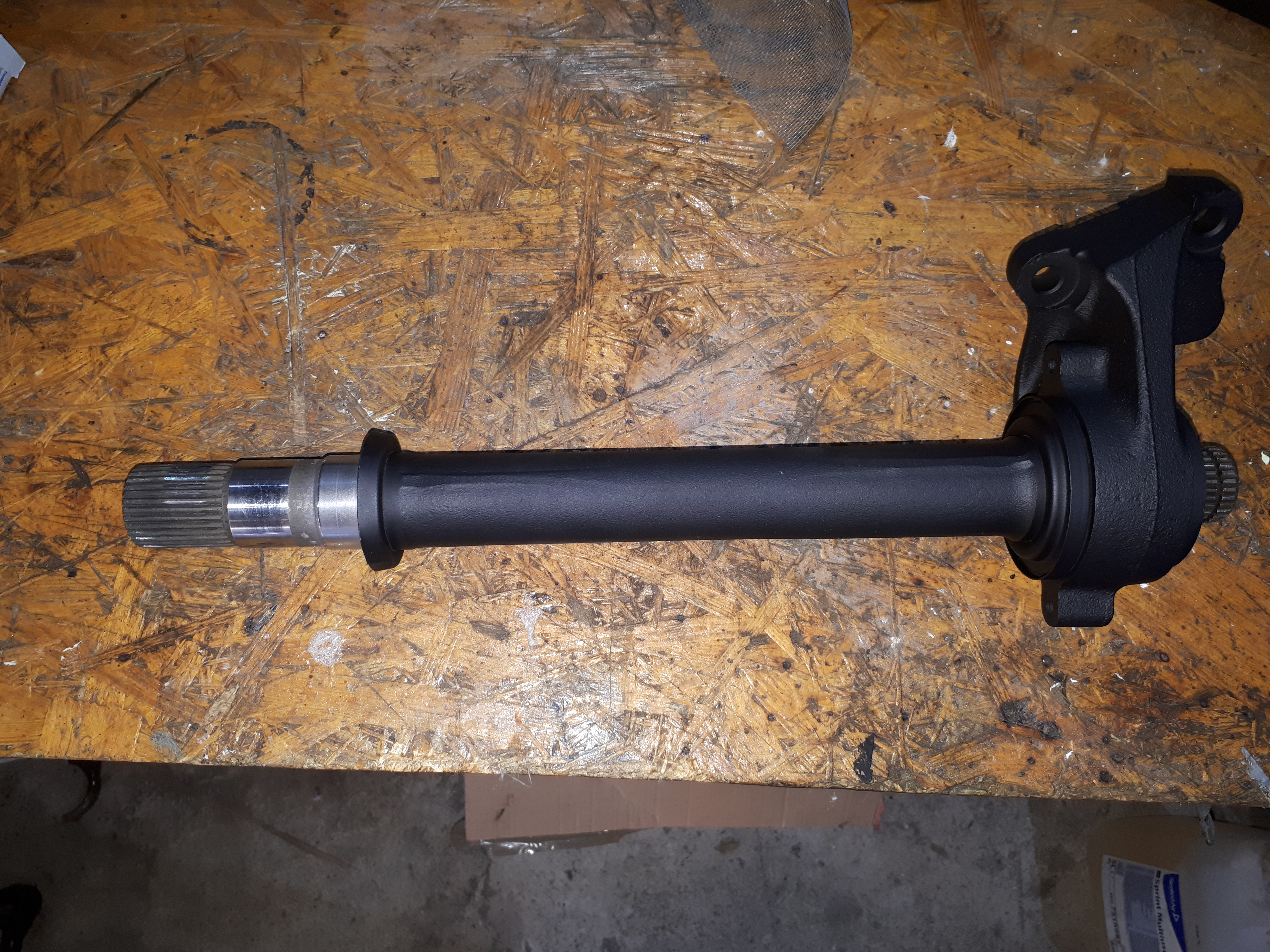

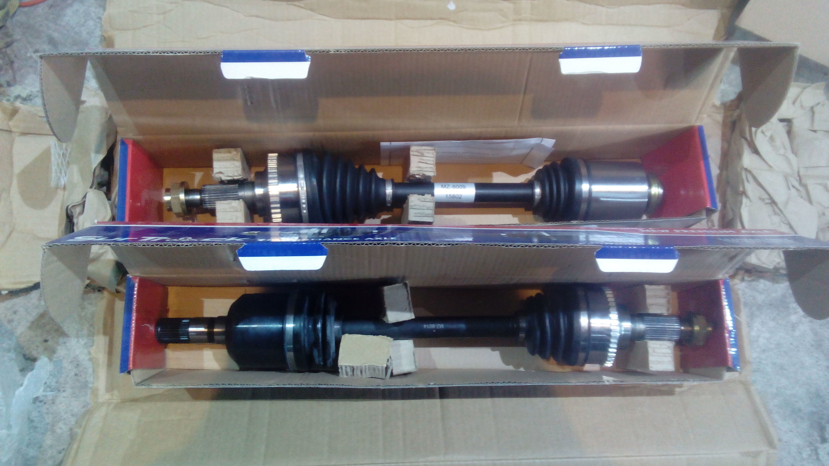

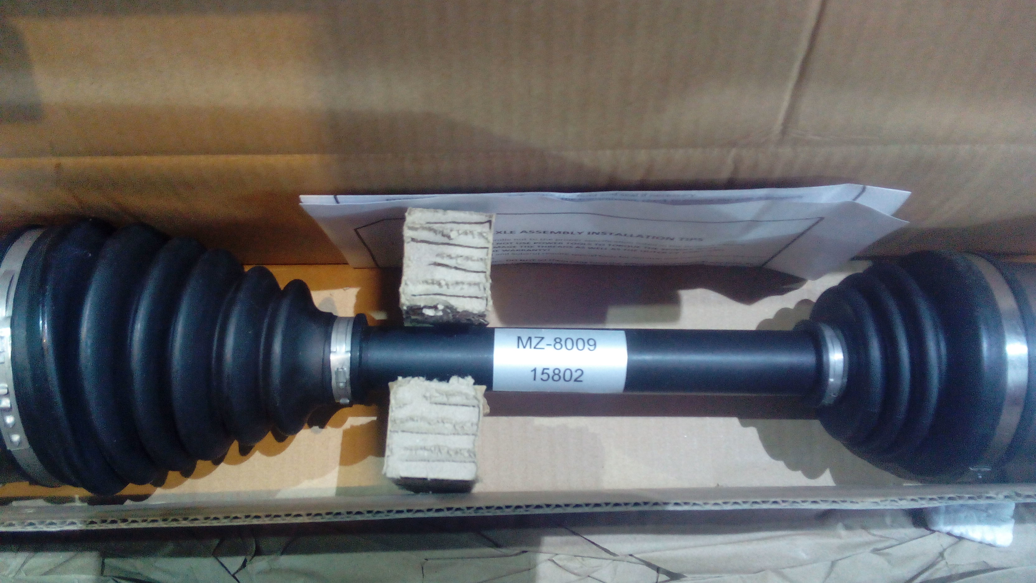

Jednak się zmobilizowałem i wymieniłem półosie.
Kupiłem je w stanach dedykowane do Millenii poliftowej zamienniki. Do tego wymieniłem uszczelniacze półosi przy okazji. Wypiaskowałem i pomalowałem podporę, dając przy okazji nowe łożysko NTN

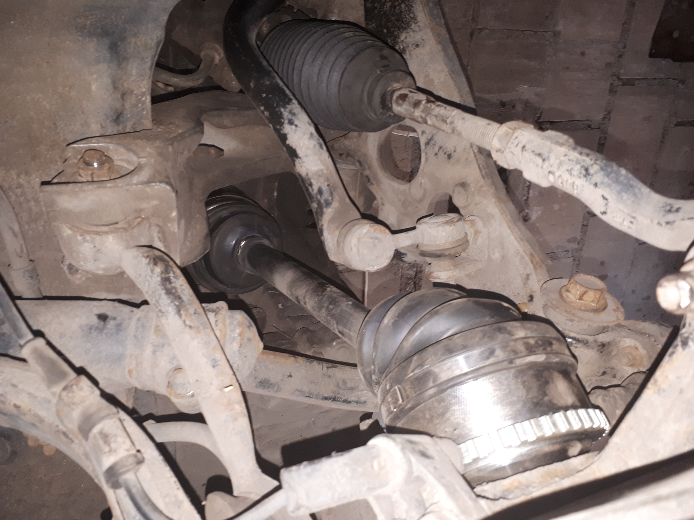

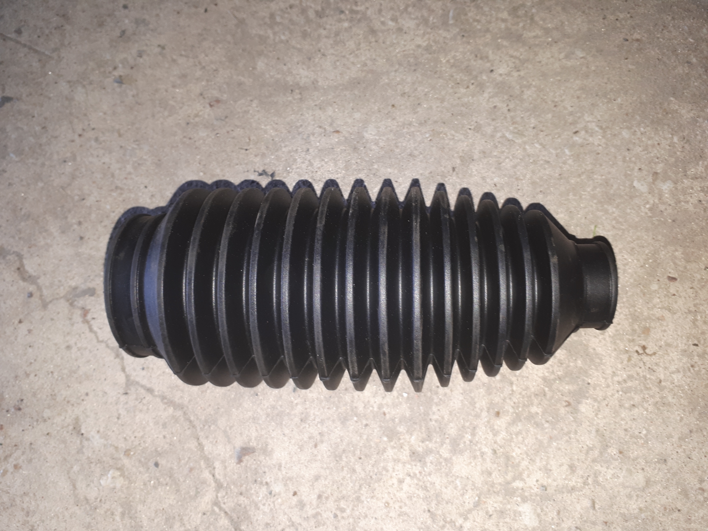

Przy okazji zauważyłem, że w osłonie drążka kierowniczego zrobiła się dziurka. Wymieniłem ją na taką
Na jedną stronę pasuje idealnie, na drugą (mniejsza średnica) trzeba zrobić dystans wklejając ten kawałek ze starej osłony <czarodziej> patent JapanBA <uklon>
A w międzyczasie wymieniłem też na nowe szczotki w silniczku od podnoszenia kolumny kierowniczej. Stare już były sporo przypalone i się przywieszały. Nowe po mały przyszlifowaniu pasują od FSO od silniczka wycieraczek <lol>
Teraz bzyczy aż miło <serduszka>
