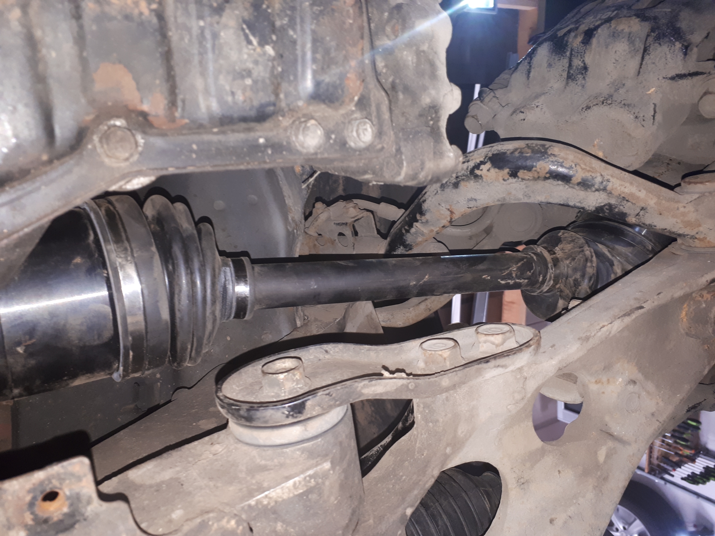

Mało się w tym roku dzieje, a to z uwagi na notoryczny brak czasu...
Jednak się zmobilizowałem i wymieniłem półosie.
Kupiłem je w stanach dedykowane do Millenii poliftowej zamienniki. Do tego wymieniłem uszczelniacze półosi przy okazji. Wypiaskowałem i pomalowałem podporę, dając przy okazji nowe łożysko NTN
Przy okazji zauważyłem, że w osłonie drążka kierowniczego zrobiła się dziurka. Wymieniłem ją na taką
Na jedną stronę pasuje idealnie, na drugą (mniejsza średnica) trzeba zrobić dystans wklejając ten kawałek ze starej osłony
patent JapanBA
