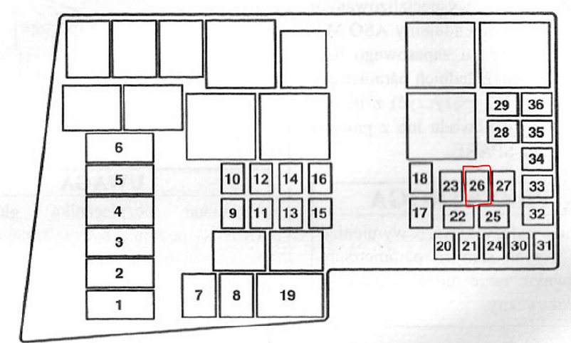

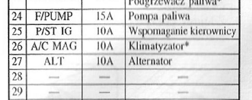

Według instrukcji to bezpiecznik nr 26 – 10 A. Sprawdź najpierw tam, być może to ten sam co to temperatury zewnętrznej – ale nie wiem na 100%.
Bezpiecznik nr 26 – 10 A
Tablica bezpieczników – BK 2004 Sedan

Sprawdziłem bezpiecznik o którym mówiłeś, jest ok. Znalazłem w książce też coś że w kabinie to bezpiecznik 76 odpowiada za sterowanie A/C... sprawdziłem i jest ok. Poszedłem inną drogą – prosto z przekaźnika na krótko podpiąłem przewód pod kostkę kabla prowadzącego napięcie do pompy klimy – ruszyła, kręci więc i pompa i sprzęgło działa. Zastanawia mnie więc gdzie leży problem? Jakies pomysły?
