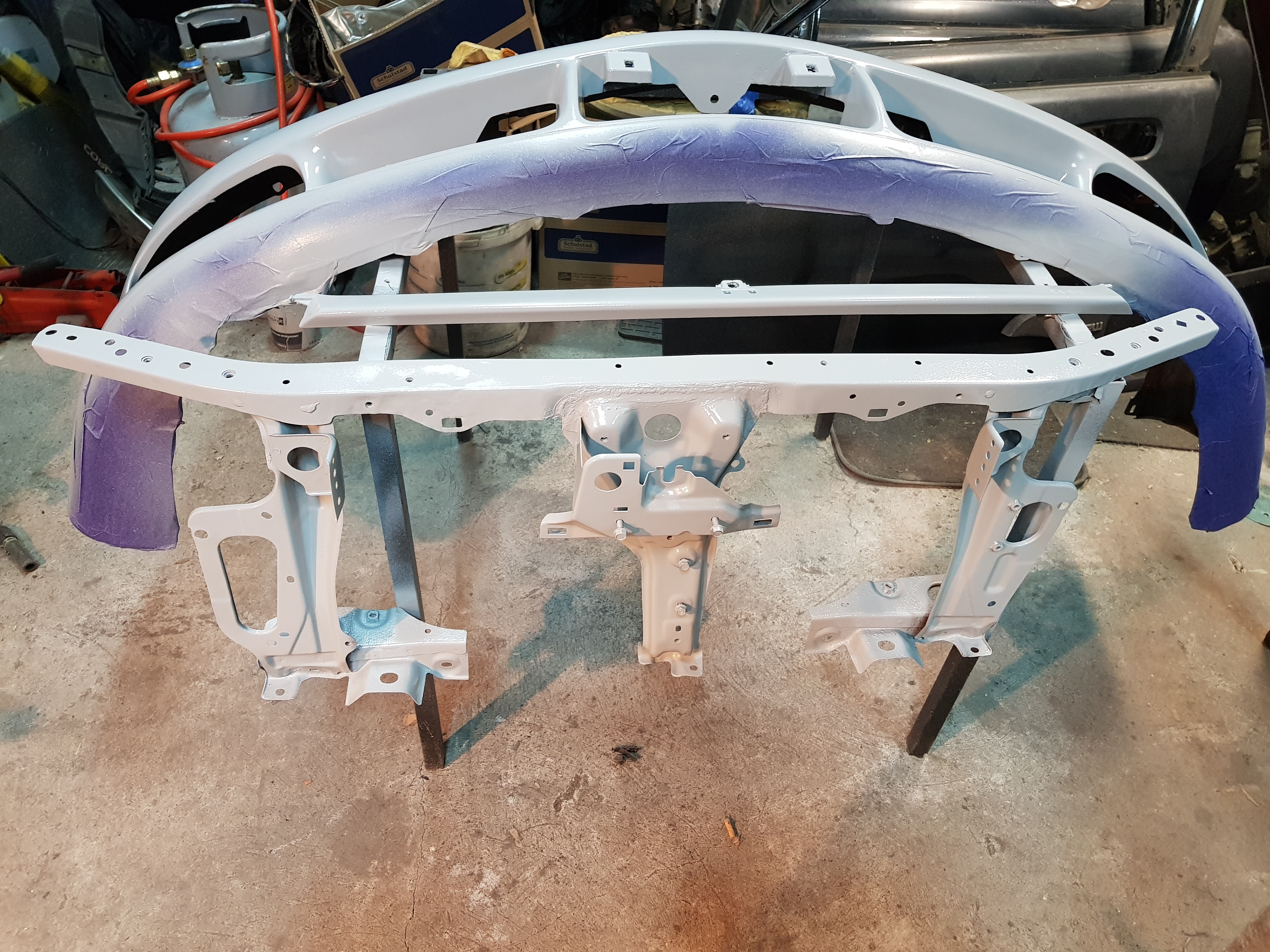

Na posty odpiszę jak siądę na komputer teraz na szyko fotki z naprawy przedniego zderzaka:

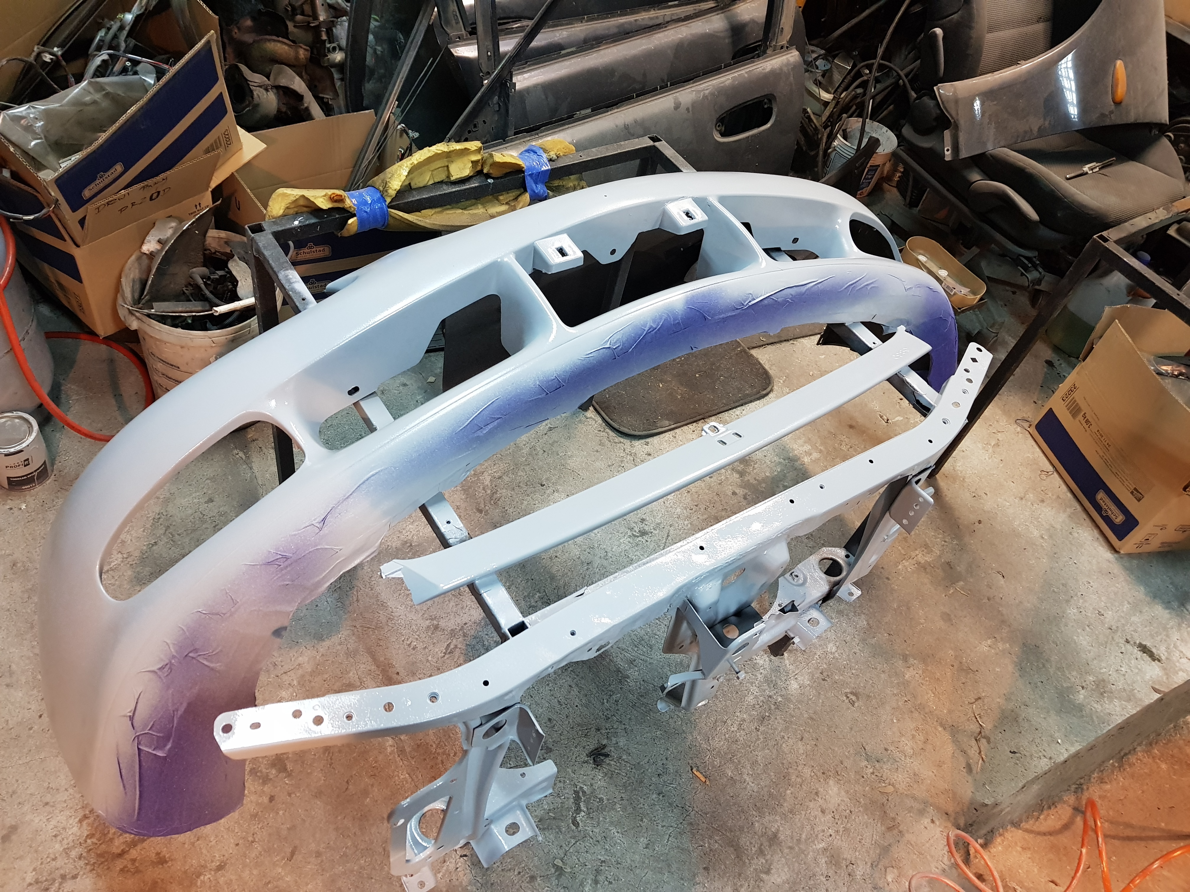

Wczorajszy dzień i przedwczorajszy skończył się tak: szlifowanie maski oraz tylnej klapy ( w sensie podkład), wyszlifowane słupki A oraz nadszybie, wyszlifowana szpachla na błotnikach tylnych oraz zderzaku przednim, po tym podkład na słupki oraz oba błotniki, poprawka podkładem przecierek, podkład na zderzak przedni,pas przedni oraz jeden element śmigła z klapy tylnej.
Dzisiaj zaszpachluję tylko tylne błotniki na wygładzenie, jutro pewnie zatrę szpachlówkę na błotnikach i w komorze silnika, wrzucę w podkład pewnie te elementy oraz drugą część spoilera.
Kilka fociszczów:

Tak jak napisałem wczoraj szpachla na finish:
Dzisiaj trochę szlifowałem praktycznie cały dzień, wraz z przednimi błotnikami. Musiałem założyć przedni zderzak bo mnie już miejsca brakuje.
Lecz za to poprawka maski wyszła naprawdę ładnie, ładnie pokrywa się z błotnikiem.
No i szlifowanie błotnika PT, rzucę podkład i zrobię malutkie poprawki i w zasadzie jeden gotowy, później druga strona, tak mniej więcej to wygląda:
P.S. Dziwnie Xedos wygląda z ciemnym błotnikiem
