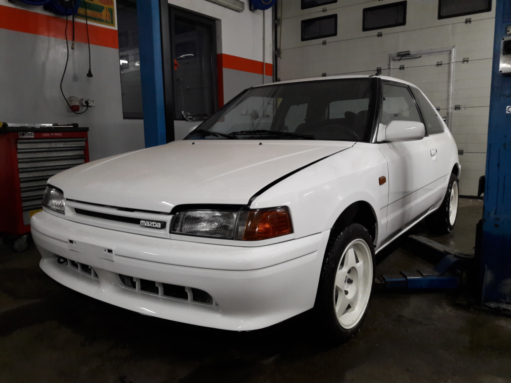

Postprzez seba323f » 28 sty 2018, 13:32
Piotrek się nie chwali. Zaszły tutaj pewne zmiany.
Super dopracowane auto!

Postprzez piter250 » 1 lut 2018, 23:03
No niedługo coś opisze, tak mi idzie słabo. :]

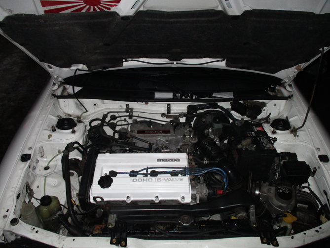

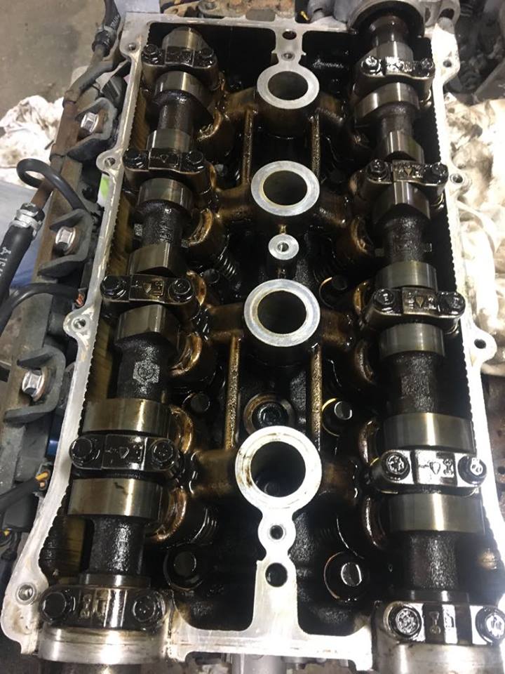

Tak jak Sebastian przedstawił sytuację, zaszły niewielkie zmiany pod maską :)
Jak do tej pory rękami i nogami bronię się od turbo, ciężko bo kusi jak szklanka wody na środku pustyni. Jednak na razie będzie seryjne 128 rumaków, o ile kilka z nich nie uciekło, ( może uda się sprawdzić w tym sezonie).
Ogólnie przeszczep się przyjął, bardzo kulturalnie pracuje, po dopracowaniu kilku szczegółów sprawdzimy na dupo hamowni jak jest względem poprzedniego silnika,
W przeciągu kilku dni dołączę jakieś świeże zdjęcia. Tej zimy Mazda śmiga na stalówkach w groszki od Clio 2. Nawet nieźle to wygląda, no ale w każdym razi nie są to żadne gustowne alu.

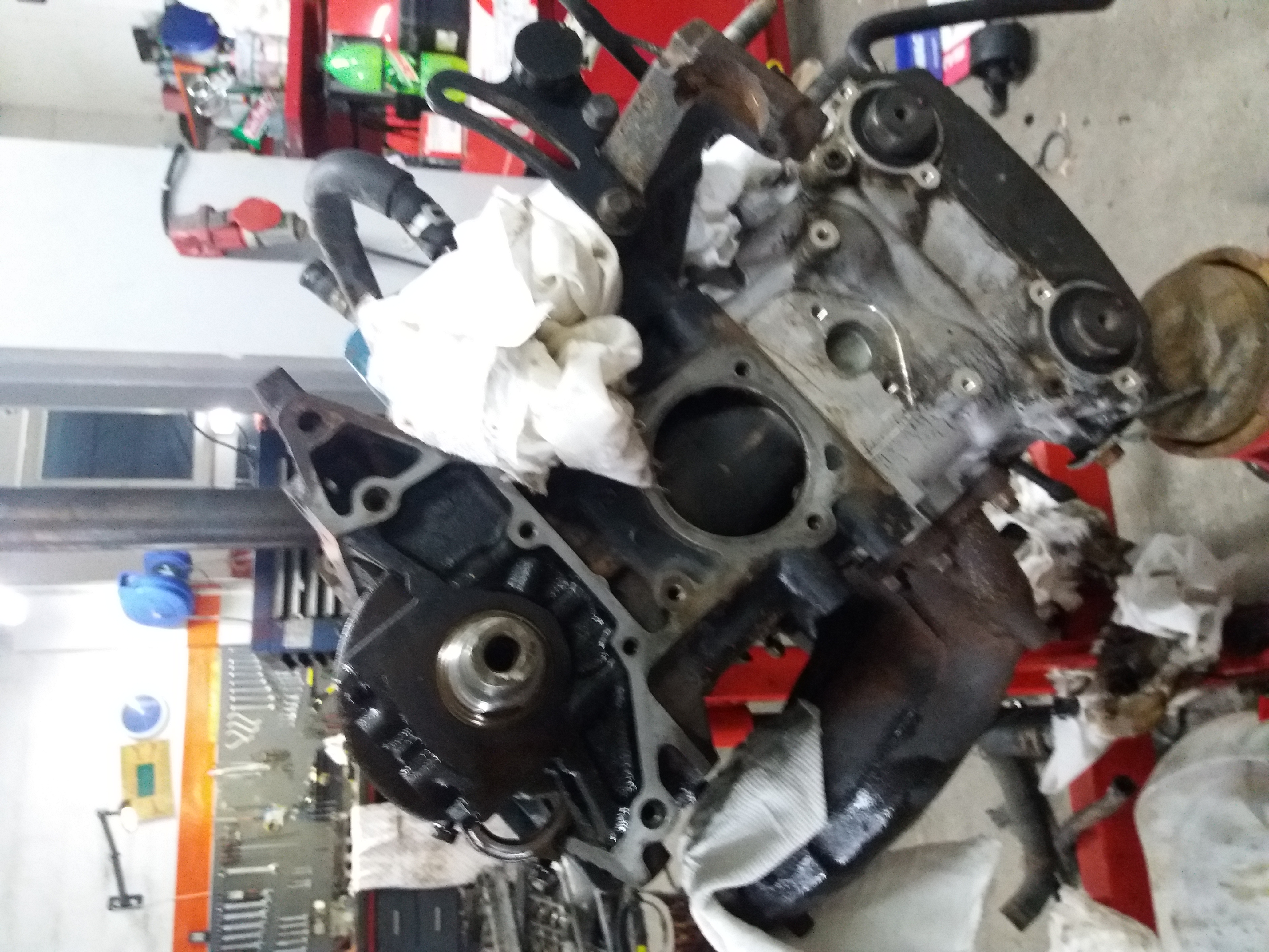

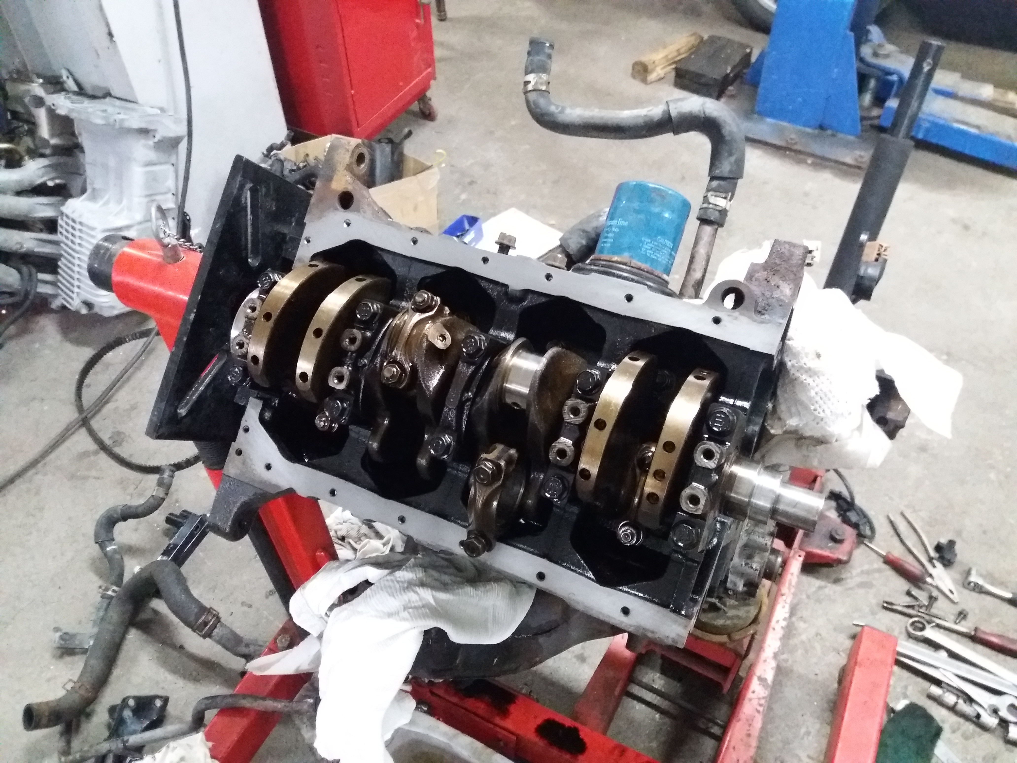

Postprzez piter250 » 8 kwi 2018, 22:40

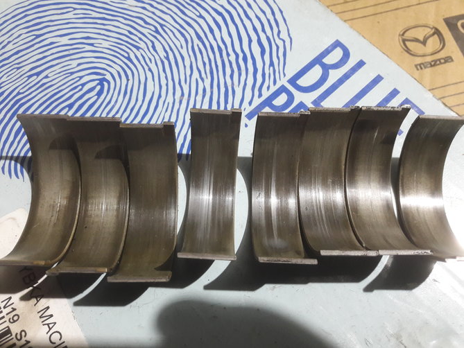

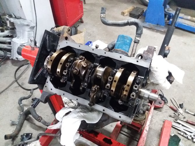

trochę więcej niż "kilka dni" później . A zaczęło się tak, od razu po zakupie silnik wskoczył na stojak, wpadł nowy rozrząd, pompa wody, świece, wymieniłem wszystkie uszczelnienia ( wałków rozrządu, wału z obu stron, nówka uszczelka pod głowicę, nowiutki sylikon pod prawie nowiutka miskę <lol> ) sprzęgłu też było bliżej końca więc jak już było na stole to przy okazji się zmieniło, poza tym łożysko już szumiało..
co tam po miską piszczy

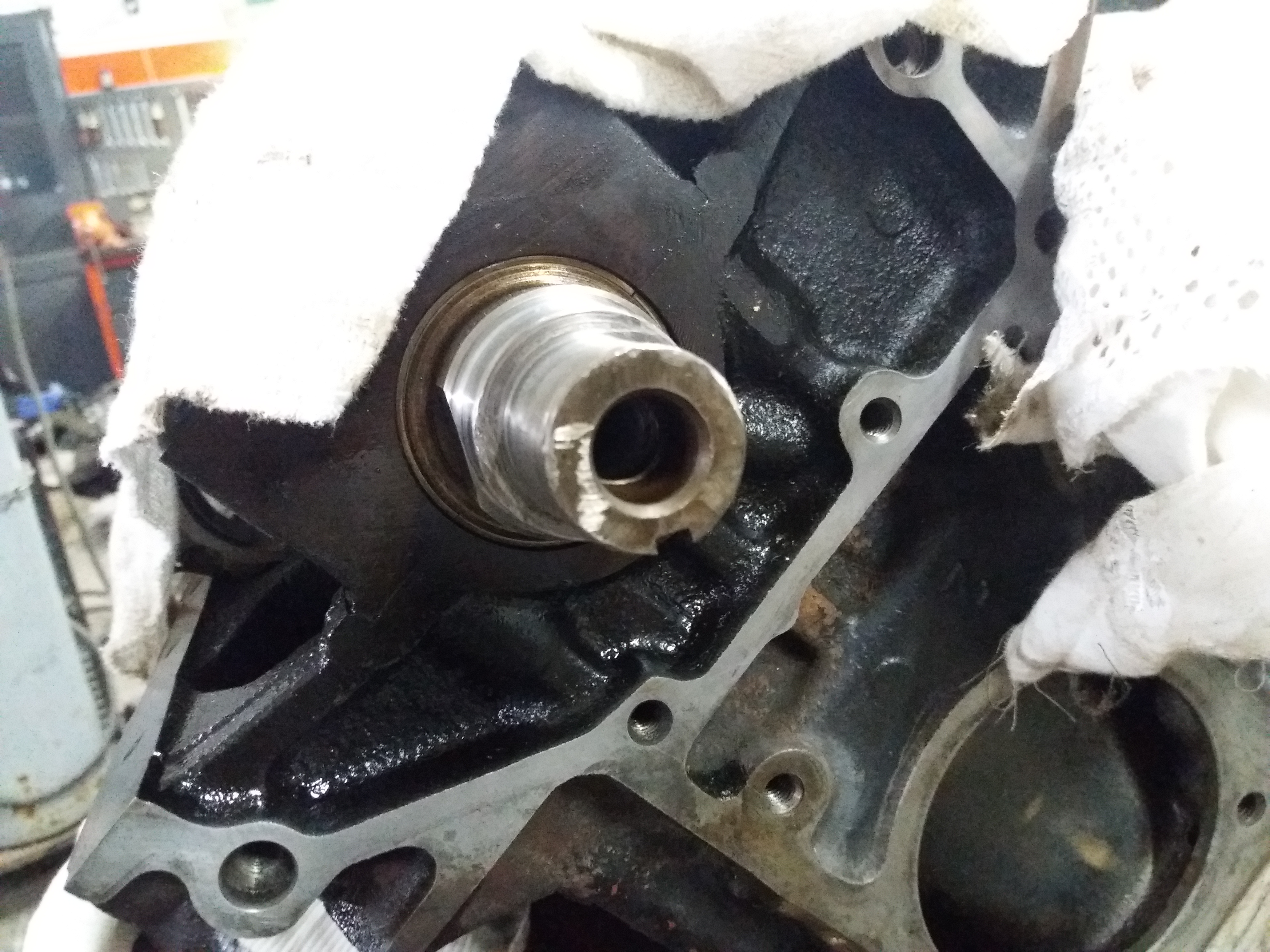

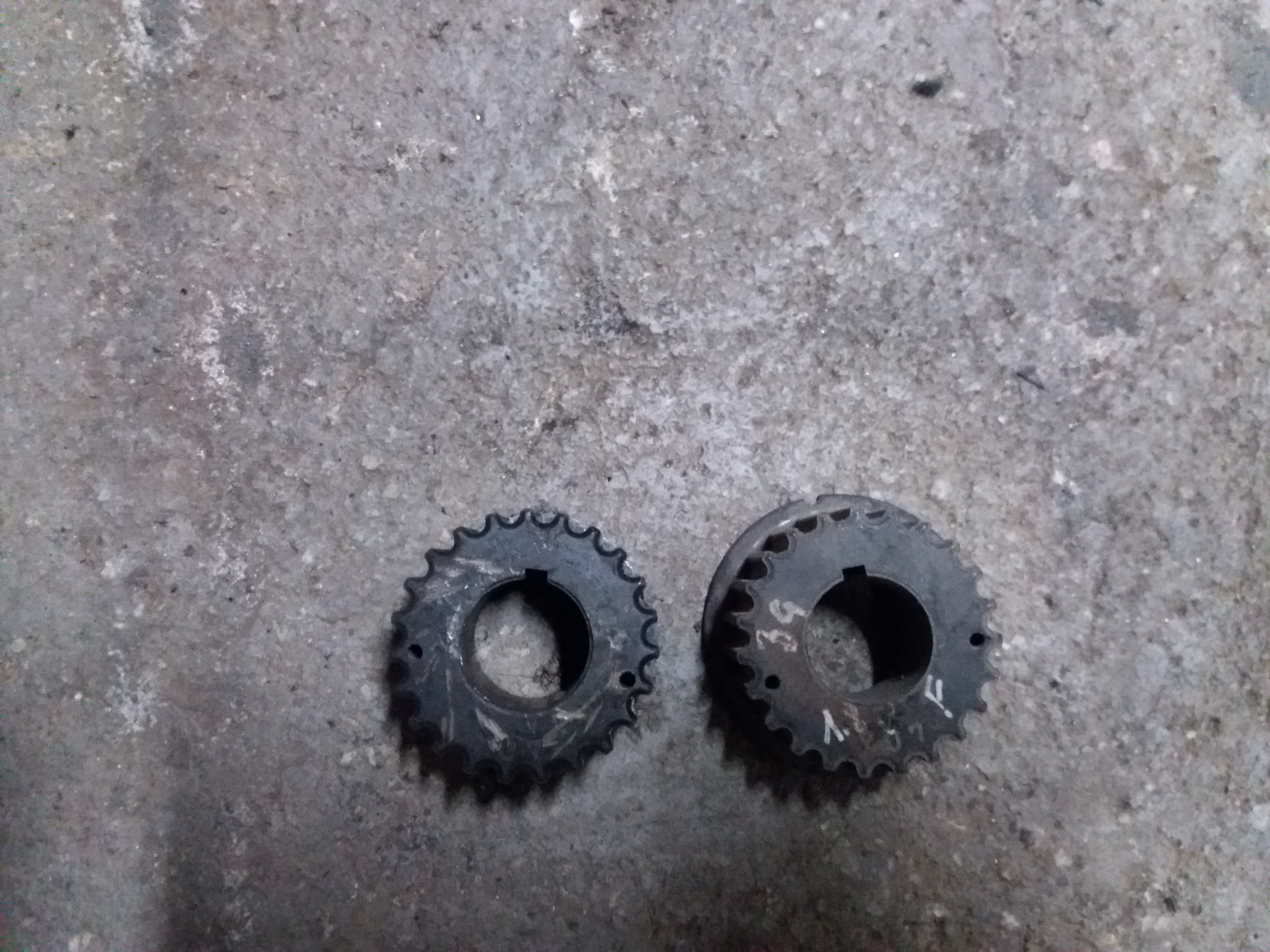

spodziewałem się niespodzianek, i okazało się że ktoś chciał już zdjąć koło pasowe z rozrządu, niestety z marnym skutkiem. Oklepał wał wyszczerbił kołnierz koła pasowego, skancerował pompę oleju a uszczelniacza i tak nie zmienił.
i tu jak znalazł, przydało się kupione kiedyś przez pomyłkę kółeczko, czekało dwa lata na ten moment.
po oględzinach, wymieniłem również panewki korbowe, wał bez rys, a panewki wału były bez skazy.
