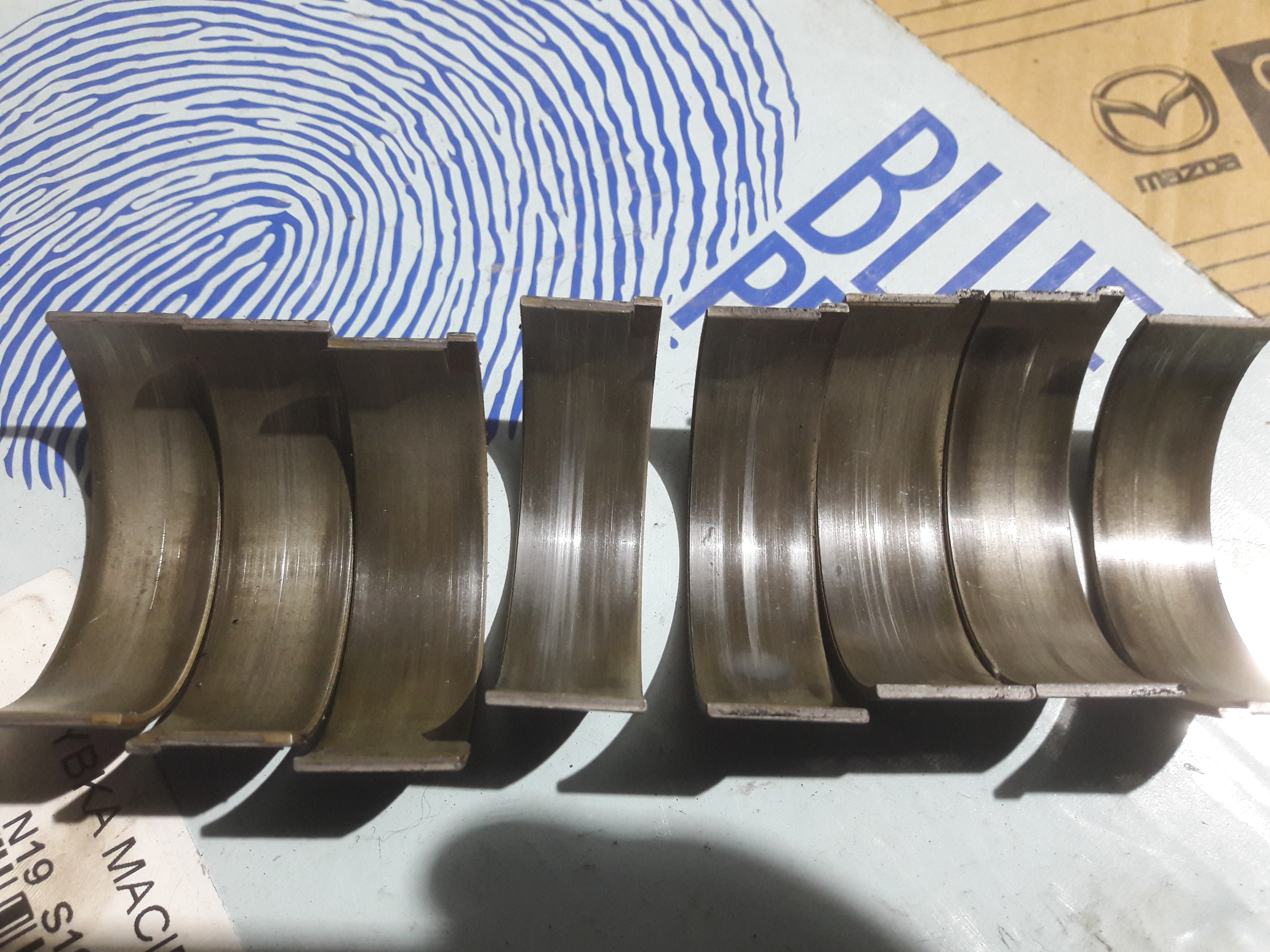

trochę więcej niż "kilka dni" później . A zaczęło się tak, od razu po zakupie silnik wskoczył na stojak, wpadł nowy rozrząd, pompa wody, świece, wymieniłem wszystkie uszczelnienia ( wałków rozrządu, wału z obu stron, nówka uszczelka pod głowicę, nowiutki sylikon pod prawie nowiutka miskę <lol> ) sprzęgłu też było bliżej końca więc jak już było na stole to przy okazji się zmieniło, poza tym łożysko już szumiało..
co tam po miską piszczy
spodziewałem się niespodzianek, i okazało się że ktoś chciał już zdjąć koło pasowe z rozrządu, niestety z marnym skutkiem. Oklepał wał wyszczerbił kołnierz koła pasowego, skancerował pompę oleju a uszczelniacza i tak nie zmienił.
i tu jak znalazł, przydało się kupione kiedyś przez pomyłkę kółeczko, czekało dwa lata na ten moment.
po oględzinach, wymieniłem również panewki korbowe, wał bez rys, a panewki wału były bez skazy.
