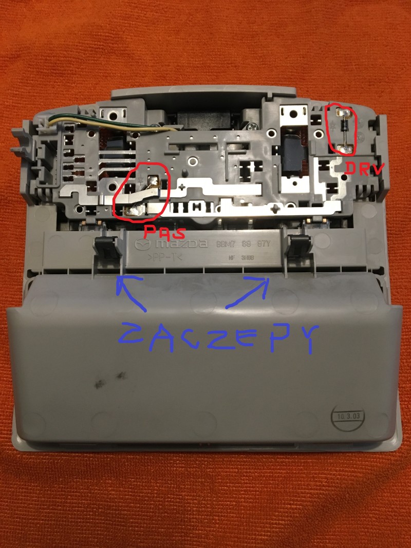

ZOOMik napisał(a):Poniżej zdjęcie – wspomniane diody zaznaczyłem czerwonymi okręgami.

Problem:
– nie działa podświetlanie strony kierowcy przy ustawieniu "otwarte drzwi"
– działa przy ustawieniu "ON" i załączeniu indywidualnym włącznikiem
– lampka pasażera działa prawidłowo przy każdym ustawieniu
Testy:
– żarówka sprawna
– napięcia zmierzone na "zapięciach" żarówki:
a) przy ustawieniu "przy otwartych drzwiach": pasażer 10.96 V (z żarówką lub bez), kierowca 10,66 V bez żarówki, 0 V z żarówką
b) przy ustawieniu "off": 0 V na obu
c) po wciśnięciu włącznika indywidualnego: pasażer 11,96 V, kierowca 11,78 V
Rozwiązanie (koszt 0,20 zł + 45 minut pracy):
– wymiana diody "kierowcy" po wyjęciu modułu z podsufitki
– po wyjęciu modułu widać dwie diody, jedna dla lampki pasażera (PAS), druga dla kierowcy (DRV) (Zdjęcie1), pomiary diody dla kierowcy pokazały jej awarię przy ustawieniu przełącznika w pozycji "otwarte drzwi"
– zakupiłem nową diodę (0,20 zł) i przelutowałem, wszystko działa prawidłowo
Uwaga: diodę należy przelutować w identycznym kierunku jak oryginalna – paseczek na diodzie tam gdzie był na oryginalnej
, inaczej nie będzie działać (dioda przewodzi prąd w jednym kierunku).
Opis na oryginalnej diodzie: IN4004
Demontaż modułu oświtlenia z podsufitki:
– moduł nie jest przyklejany, choć tak się wydaje
– zalecam plastikowe narzędzia do wyjmowania plastików, nie polecam metalowych śrubokrętów itp., plastik jest miekki i go poniszczycie
– moduł trzyma się na dwóch metalowych zaczepach (zdjęcie) do dachu, jednak dodatkowo, od góry jest założona plastikowa obręcz, która zaczepiona jest za boki modułu i wraz z rantem modułu spina dokładnie podsufitkę
– wyjęcie modułu jest dużo prostsze, niż ponowne jego zamontowanie

Diody, które kupiłem mają oznaczenie IN4007. Symbol tej oryginalnej masz w moim poście. Diody dla PAS i KIER są identyczne.
Kupisz w każdym sklepie z elektroniką. Ja kupiłem we Wrocławiu, właśnie w jednym z takich sklepików -rajów dla elektroników (nie podam nazwy ze względu na potencjalną reklamę).
