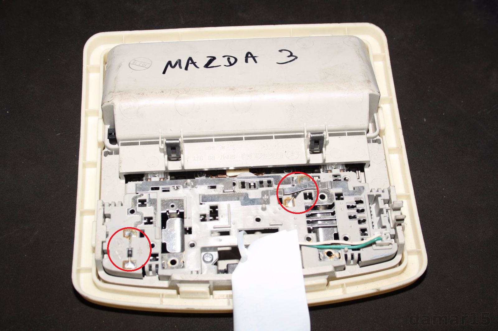

Postprzez ZOOMik » 27 mar 2016, 21:53
Uwaga, wpadam... <czarodziej>
Padła jedna z dwóch diod w lampce.

Postprzez ZOOMik » 28 mar 2016, 21:59
Poniżej zdjęcie – wspomniane diody zaznaczyłem czerwonymi okręgami.

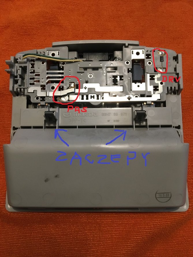

Rozwiązanie (koszt 0,20 zł + 45 minut pracy):
– wymiana diody "kierowcy" po wyjęciu modułu z podsufitki
– po wyjęciu modułu widać dwie diody, jedna dla lampki pasażera (PAS), druga dla kierowcy (DRV) (Zdjęcie1), pomiary diody dla kierowcy pokazały jej awarię przy ustawieniu przełącznika w pozycji "otwarte drzwi"
– zakupiłem nową diodę (0,20 zł) i przelutowałem, wszystko działa prawidłowo
Uwaga: diodę należy przelutować w identycznym kierunku jak oryginalna – paseczek na diodzie tam gdzie był na oryginalnej :), inaczej nie będzie działać (dioda przewodzi prąd w jednym kierunku).
Opis na oryginalnej diodzie: IN4004

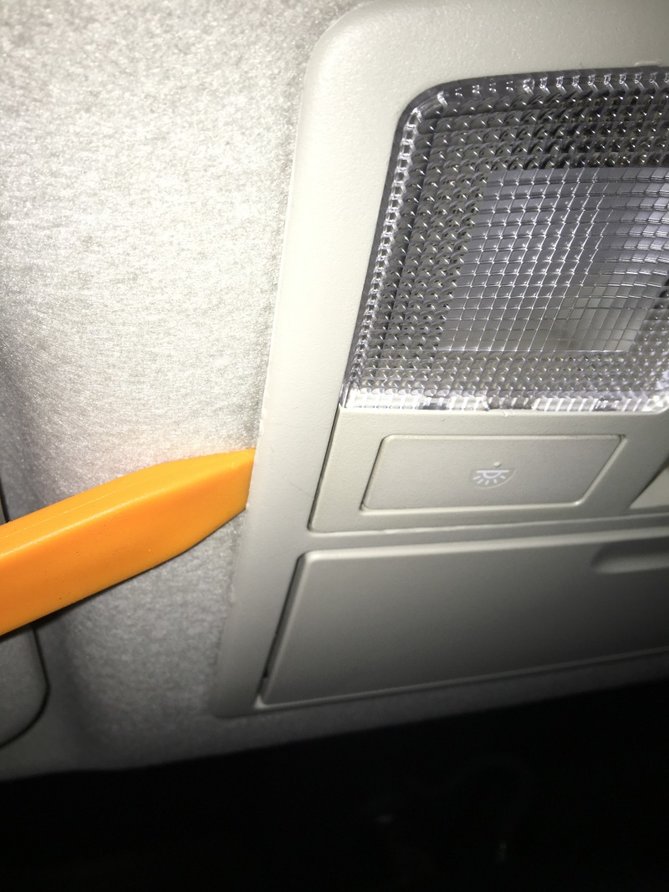

Demontaż modułu oświtlenia z podsufitki:
– moduł nie jest przyklejany, choć tak się wydaje
– zalecam plastikowe narzędzia do wyjmowania plastików, nie polecam metalowych śrubokrętów itp., plastik jest miekki i go poniszczycie
– moduł trzyma się na dwóch metalowych zaczepach (zdjęcie) do dachu, jednak dodatkowo, od góry jest założona plastikowa obręcz, która zaczepiona jest za boki modułu i wraz z rantem modułu spina dokładnie podsufitkę
– wyjęcie modułu jest dużo prostsze, niż ponowne jego zamontowanie

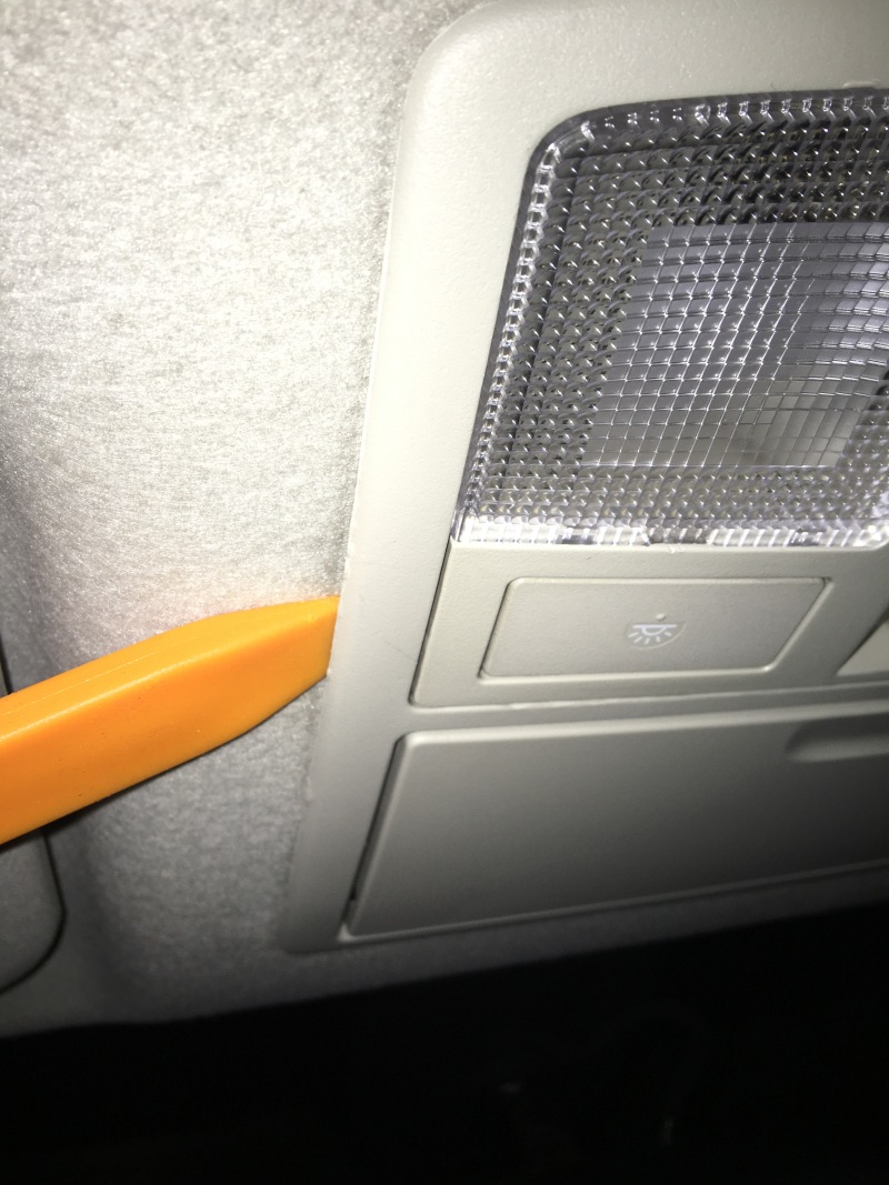

Demontaż:
1. platikowym, płaskim narzędziem podwarzamy moduł mniej więcej w połowie jego boków, tak aby odskoczył z metalowych zaczepów, można też lakko ciągnąć za sam moduł (Zdjęcie2)

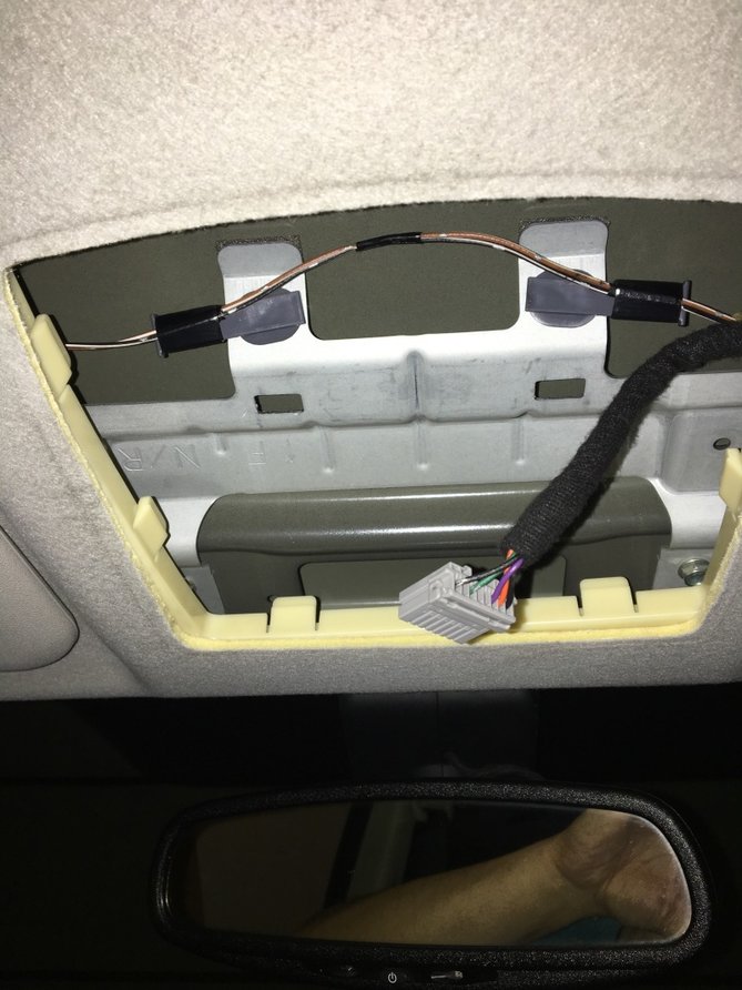

2. po wyskoczniu z zaczepów, plastikowym narzędziem wokoło staramy się odpiąć go z platikowej obręczy (kremowa obręcz widoczna na zdjęciu3, także otwory po zaczepach i przewód zasilający)
3. przewód zasilania modułu odpinamy od modułu, należy włożyć mały śrubokręt do złączki od strony zew. modułu o nacisnąć platikowe zabezpieczenie
4. moduł jest nasz

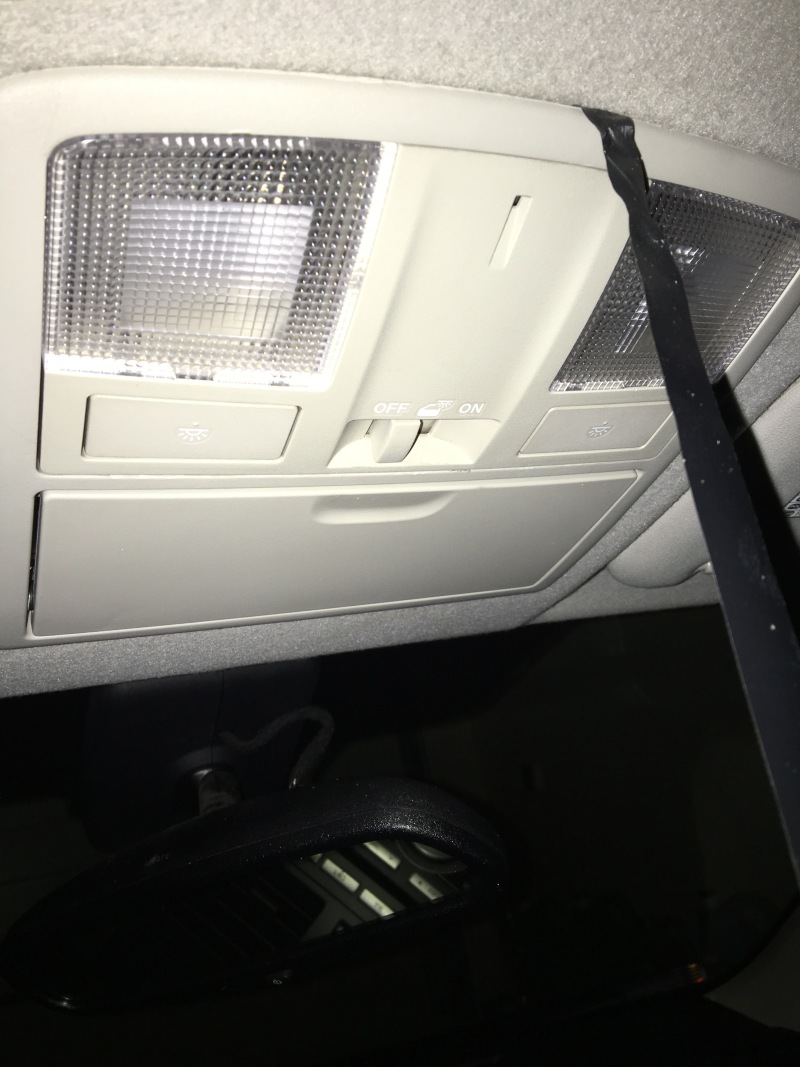

Montaż:
1. najtrudniej jest "nałożyć" plastikową obręcz na moduł, aby dokładnie przylegał do podsufitki
2. ja posłużyłem się patenetem z naklejoną taśmą za dwa końce obręczy, tak aby je ciągnąc, dociskać obręcz do modułu i zaczepić za boczne zaczepy obręczy i modułu (Zdjęcie4)
3. zapinamy przewód zasilający, delikatnie wkładamy moduł i wciskamy metalowe zaczepy, następnie ciągnąć za taśmy zczepiamy obręcz z modułem
4. odcinamy lub urywamy taśmy, aby nic nie było widać i gotowe
