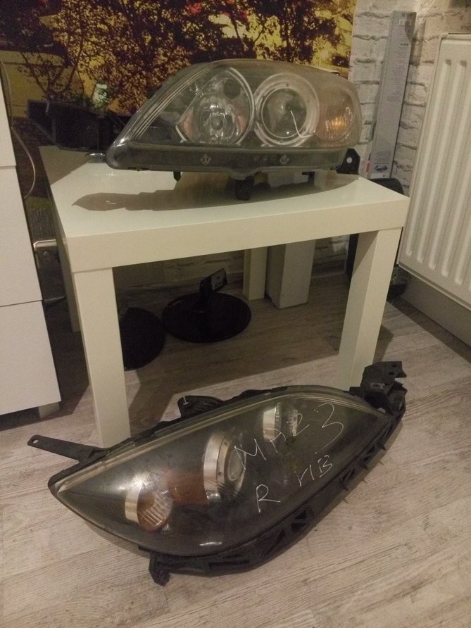

Angliki, w przyszłym miesiącu jak już prawdopodobnie będę po obronie składam jeden porządny komplet wykorzystując klosze z nich i resztę z moich. Zastanawiam się też czy nie zrobić wnętrza na czarno tak jak to miał u siebie koni1993

Po co Ci klosze od anglików? Nie lepiej spolerować swoje?

Moje są popękane, nie nadają się już do polerki bo ktoś kiedyś prawdopodobnie zrobił to nieumiejętnie i je przypalił przez co pojawiły się pęknięcia. Poza tym w jednej mam ułamany zaczep, a w anglikach wszystkie zaczepy są okej
Plus do tego w cenie był komplet żarówek, wszystkich gumek, ślizgów, silniczki itd więc jak dobrze pójdzie to jeszcze wyjdę na plus

Aaa, chyba, że tak. Może sobie angel eyes zrób przy okazji
Ja się na to napaliłem strasznie. Bardziej mi się to podoba niż DRLe w migacze.

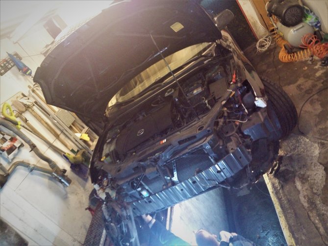

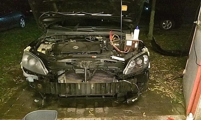

Na zdjęciu prace z wymiany chłodnicy, oraz zabrane lampy i do końca tygodnia mam zamiar z dwóch kompletów złożyć jeden nienaganny, o ile odbłyśniki będą w dobrym stanie. Btw ktoś się orientuje czy za wiązkę światła i jego odcięcie w zależne jest też od odbłyśnika w soczewce, czy jedynie od przesłony która jest w środku?

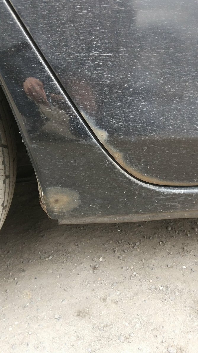

2. Pozimowa inspekcja rudej, z dnia na dzień po umyciu zauważyłem coś takiego na progu:
Więc migusiem do blacharza/lakiernika zabić temat w zarodku, roboty nie było dużo więc temat zamknięty

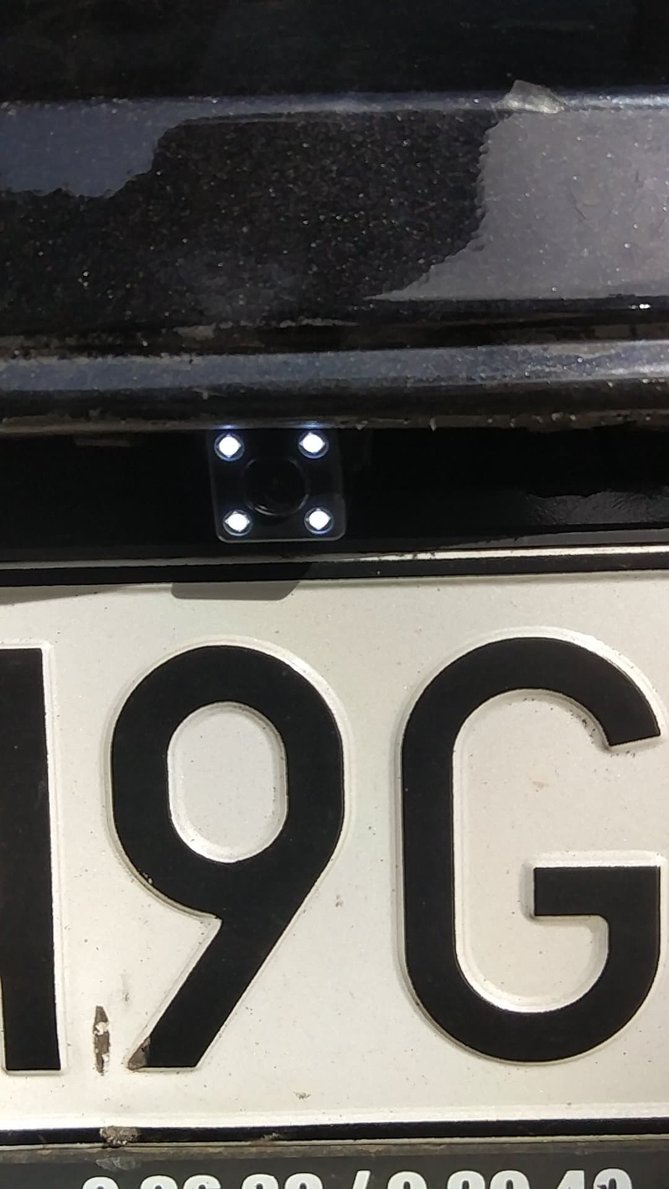

Jako, że już mam tablet z obsługą urządzeń USB i w domu znalazłem grabber video to... Zamówiłem kamerkę
Podepnę ją przy następnym grzebaniu przy tablecie

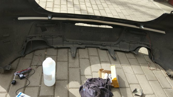

A jak już kombinowałem z poszukiwaniem plusa z wstecznych w bagażniku to jako pełne uzupełnienie tego systemu dołożyłem też magnetyczny czujnik parkowania:
