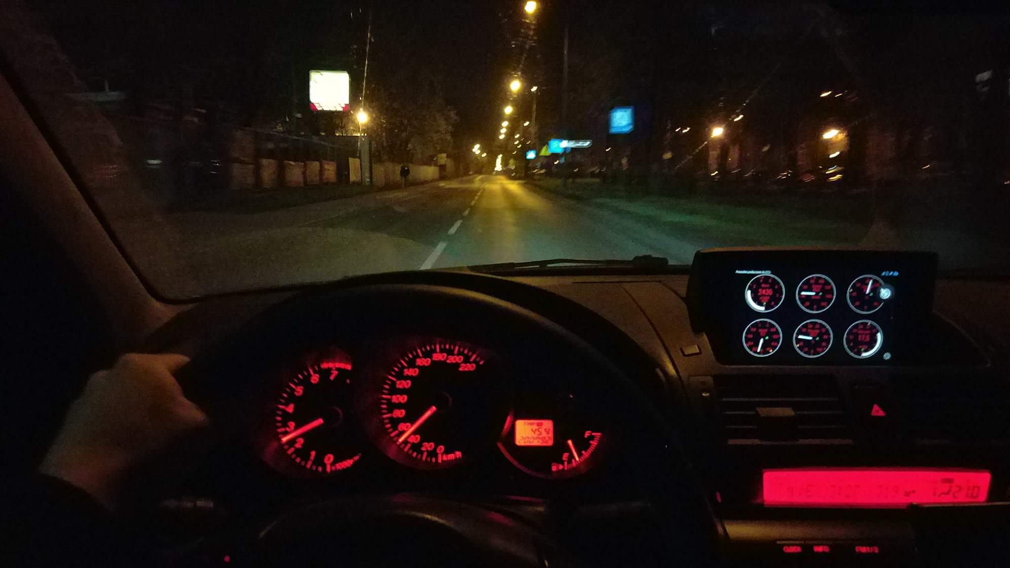

5. Teraz rzeczy ciekawsze <lol>
Udało mi się w końcu dostać windę nawigacji <serduszka>
Tablet
Tablet wewnątrz to Nexus 7, jednak jest to póki co wersja mocno testowa (noszę się z zamiarem pozbycia się baterii oraz muszę to jakoś do porządku poskładać w kwestiach oprogramowania, póki co latam sobie z Yanosikiem i Torque :)
Jako, że już mam tablet z obsługą urządzeń USB i w domu znalazłem grabber video to... Zamówiłem kamerkę :D Podepnę ją przy następnym grzebaniu przy tablecie :)
