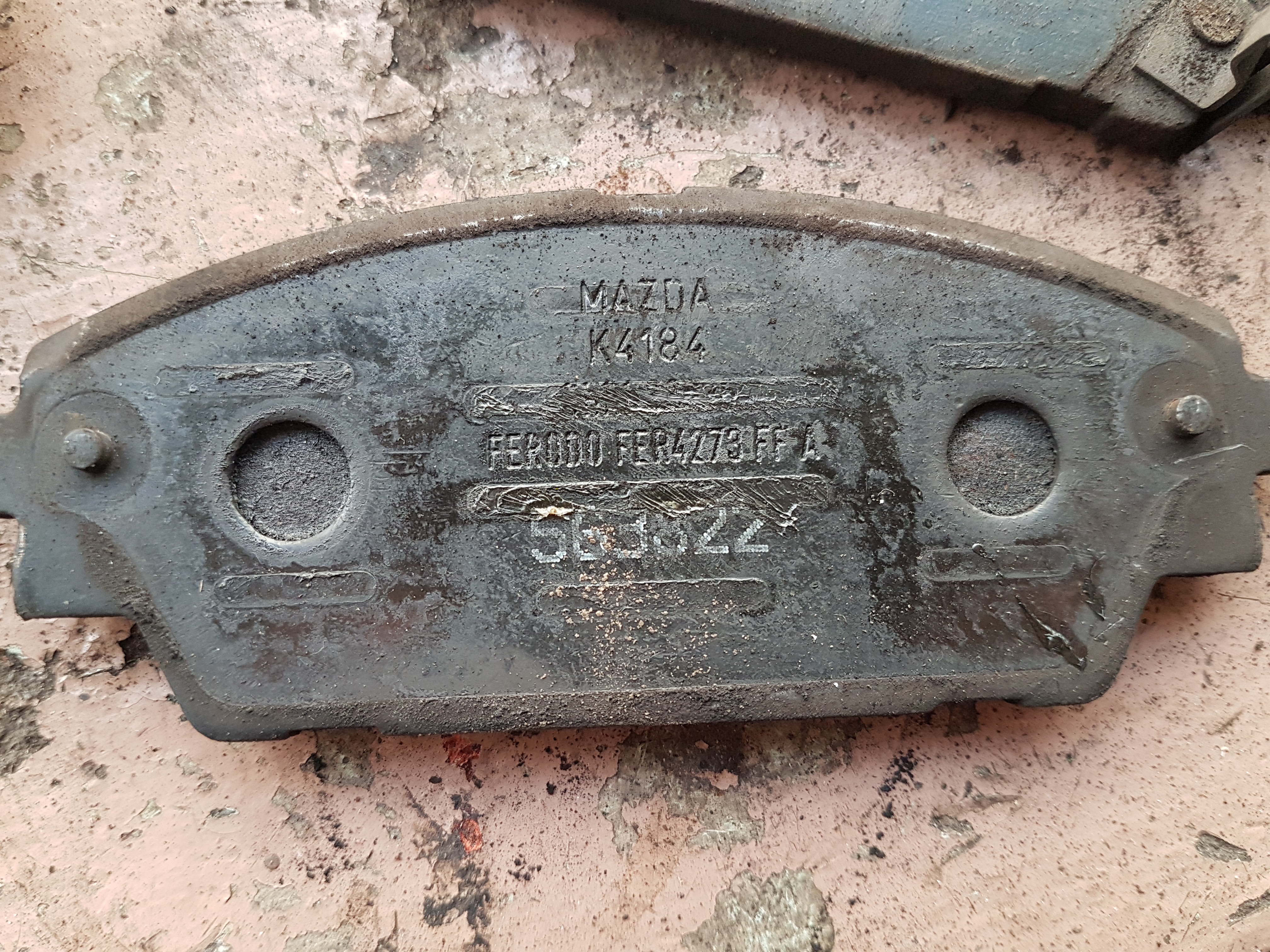

Klocki przód wymienione po 35 tyś. km (dotarte do mm). Oryginalne na pierwszy montaż robi FERODO, dlatego założyłem FERODO PREMIER ECO FRICTION FDB4446. Jak dotąd sprawują się wyśmienicie :)
Koszt: 120zł klocki + 50zł (wymiana) = 170zł (w ASO chcieli 550zł) <faja>
