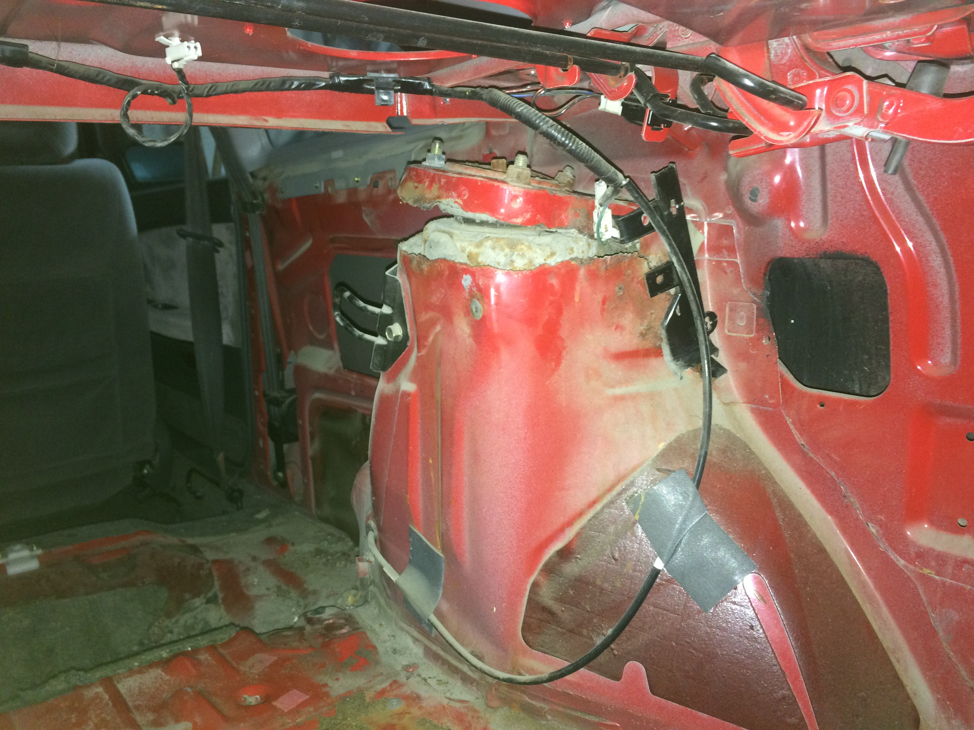

Polerka zasadniczo wyszła – i to jedyne co mnie cieszy.
Znalazłem przyczynę stuków z prawej strony z tyłu i jestem na etapie szukania ....

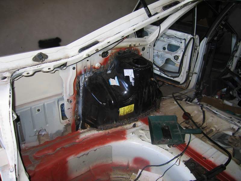

W wątku o rekonstrukcji znalazłem fotki nowych "nadkoli" ale to było 12 lat temu – fotki białego nadwozia

No kolorowo to nie jest ale dobry blacharz i to ogarnie bez problemu. Fajnie że chce Ci się ratować ja w swojej w prawdzie kielichy mam ok ale za to wnęki masakra zresztą masz tu zdjęcia. Pozdrawiam i czekam na kolejne relacje dotyczące remontu.
