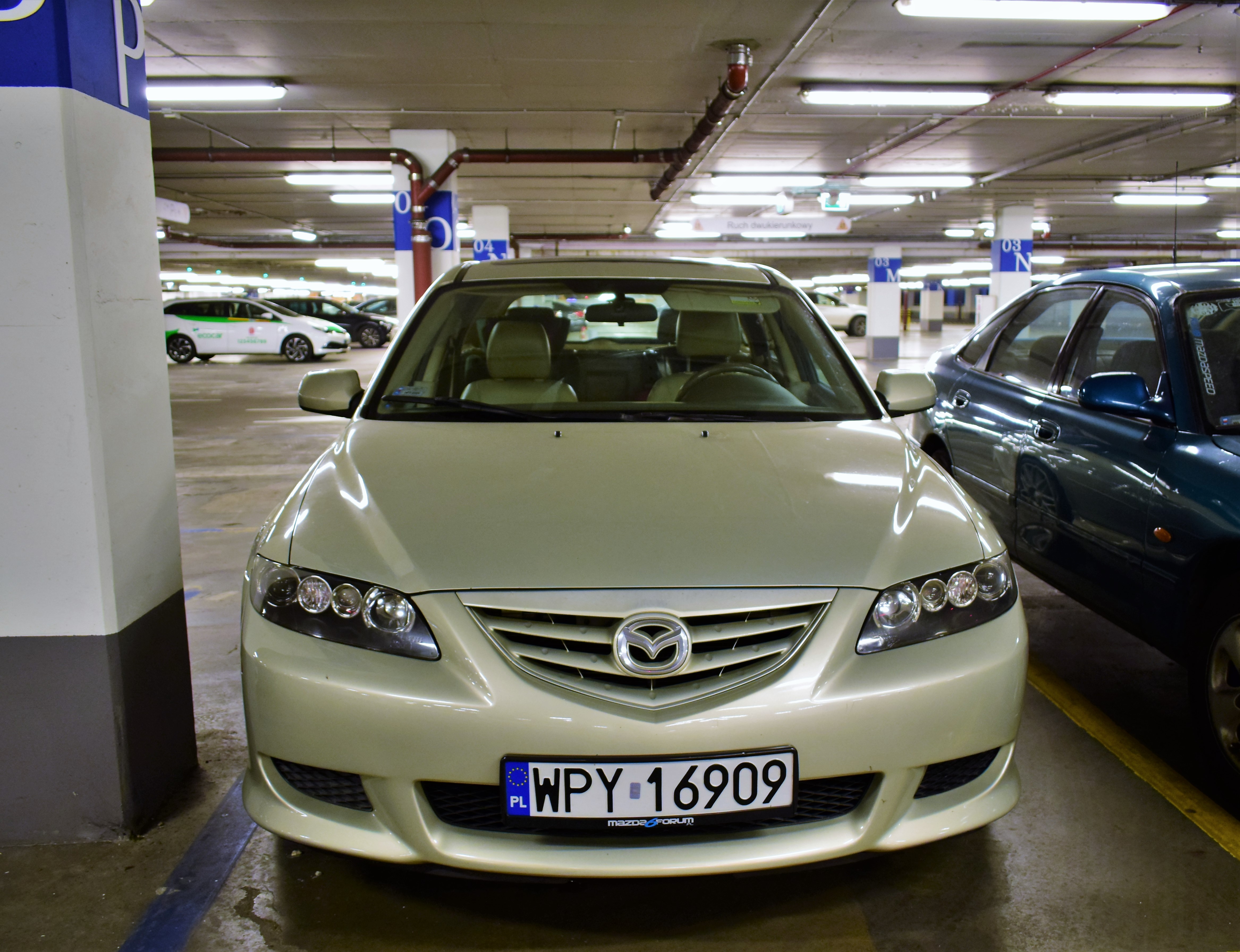

p.s jako, że nie było ostatnio okazji zrobić żadnych fotek auta, to pozwole sobie poglądowo wrzucić tu dwie spotowe z wczoraj, bo ładne chłopaki zrobili jak na warunki parkingowe ;)

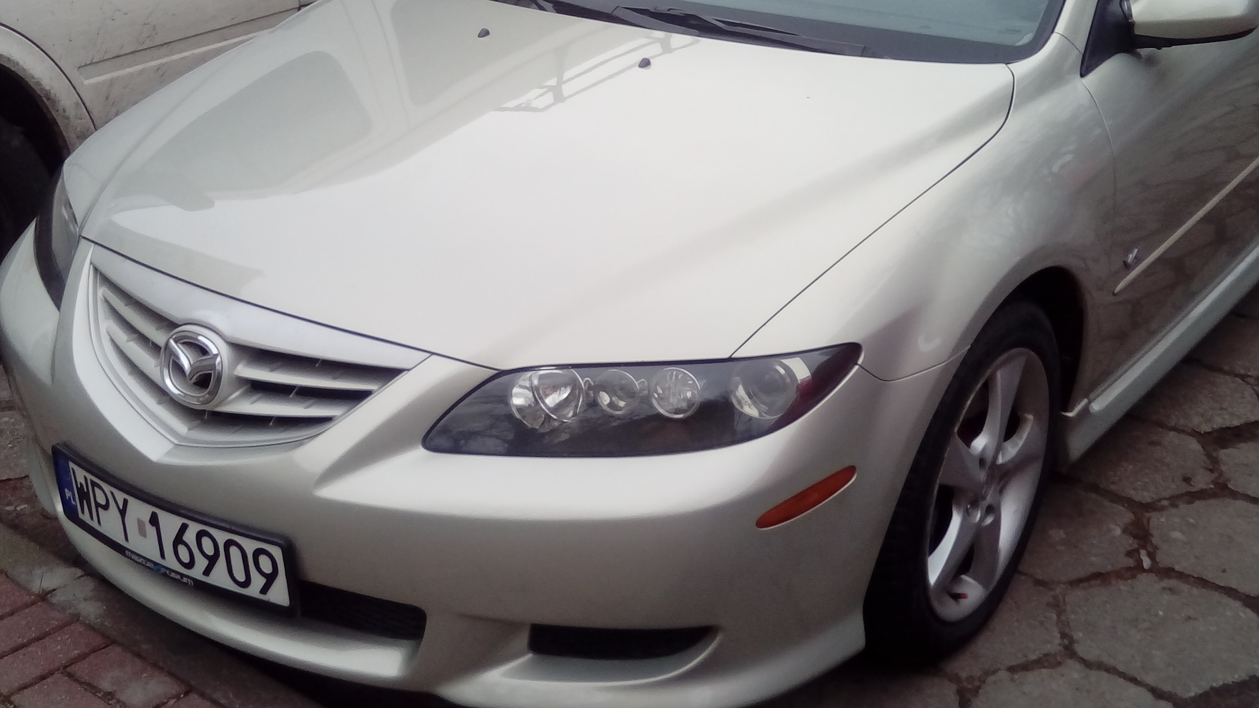

Wracajac do 6-teczki to na poniedziałek jestem umówiony na zmiane bucików na zimowe, wiec jedna fota jak wygląda teraz hebel przod w letniej 18-tce :)
Ogolnie obleci ale jakas 340-360 jeszcze lepiej by wyglądała :P Niemniej w zimowej 17 już pewnie tarcza będzie odpowiednio wypełniała felge :) Hebel dociera się powoli cały czas ale powiem tak, to auto na tym zestawie powinno wyjechać z fabryki i tyle ;P
