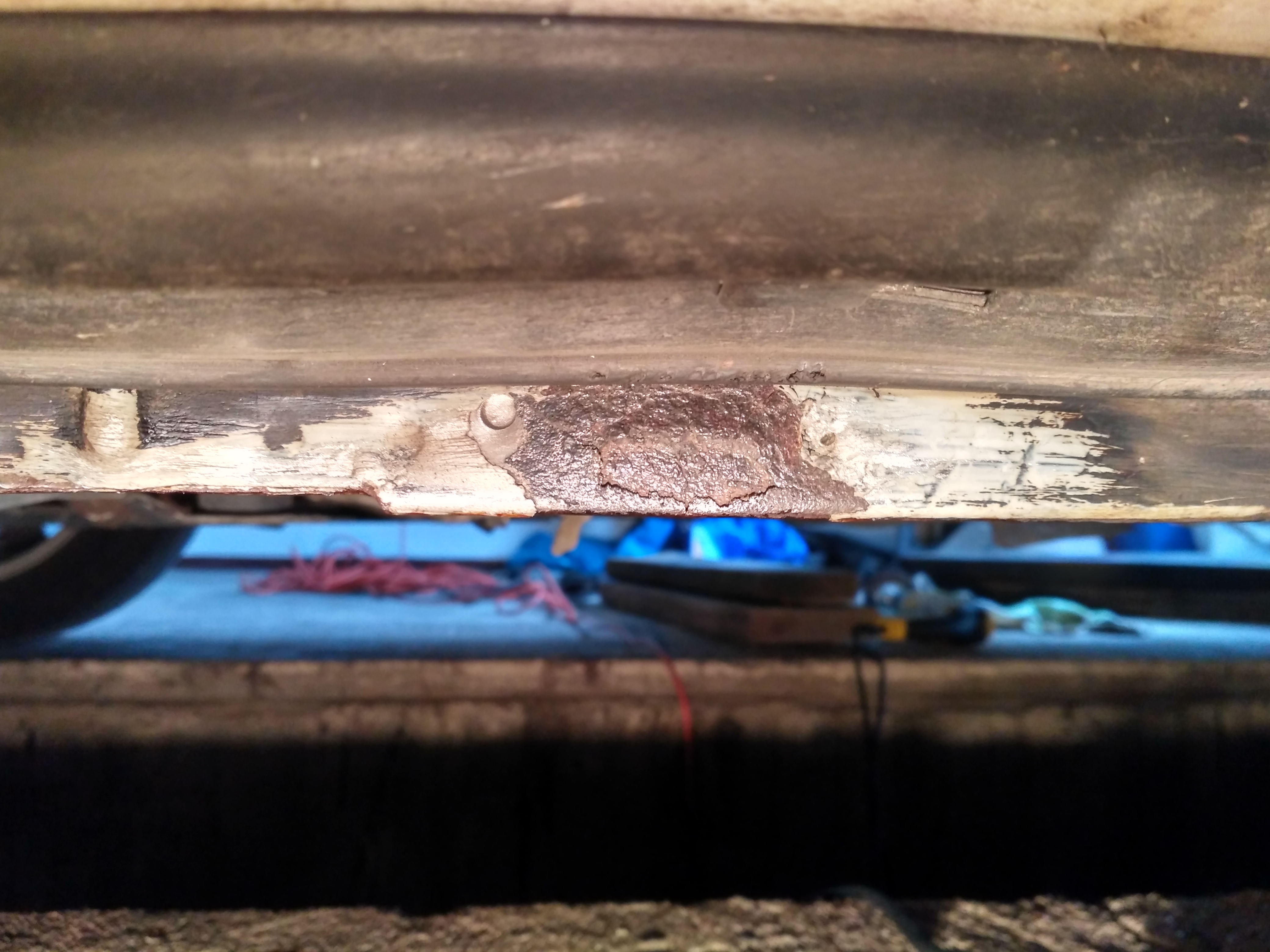

		Po czterech latach od zabezpieczenia (strona 24 postu) zrobiłem poprawki. Trzeba było poprawiać w tych samych miejscach gdzie atakowała ruda ale rdza była powierzchniowa. Ale mam problem z progiem w jednym miejscu za wzmocnieniem za przednim kołem mocno spuchł mi próg, oklepałem to młotkiem i okazało się że mam sporą dziurę w jednej blasze a drugą ostro żre. Zabezpieczyłem to. I tu moje pytanie. Czy w takim przypadku naprawa blacharska jest miejscowa czy do roboty jest cały próg? Ile to może kosztować?
		mazdajacek napisał(a):do krasti – a gdzie zdobyłeś plastiki na tylne nadkola?
o matko... daaawno tu nie zaglądałem. Kupiłem takie nadkola:
http://www.fox.rzeszow.pl/nadkole-tyl-l ... 158,263177
udało mi się na OLX kupić komplet za 70 zł. Ktoś kupił ale ostatecznie nie zamontował. Ja już jestem po montażu i z tego co widziałem pasują idealnie. Przynajmniej ten kto montował nie zgłaszał do nich uwag
Przy okazji korozji – walczę z nią cały czas – ostatnio wpadłem na szatański pomysł aby cały dół auta do linii załamania na drzwiach (na dole – jakieś 15 cm od krawędzi drzwi jest takie załamanie) do blachy zedrzeć, zabezpieczyć i wybarankować i pomalować. Jak wymyśliłem tak lakiernik zrobił – mam zabezpieczone łącznie z wewnętrznym rantem drzwi i progiem. Nie wygląda to źle a może wystarczy na dłużej – przynajmniej odpryski nie będą tak szybko się robić. Dodatkowo zainwestowałem w te plasitkowe nadkola + chlapacze wreszcie kupiłem komplet – przód i tył. Oryginały, bo zamienniki chińskie miałem i w żaden sposób nie chciały spasować dobrze – ba – obcierały nawet z przodu blachę i robiły "źle". Aktualnie jutro mazda leci do lakiernika na poprawkę na tylnych nadkolach – po pierwszej naprawie 4 lata temu wyszedł purchel w miejscu styku ze zderzakiem. Chcę to zrobić przed zimą i zanim będzie dużo gorzej. Ogólnie to cały czas coś tam dłubię i poprawiam w aucie, żeby jeździło i służyło jak nadłużej. Szkoda mi sprzedawać auta, które znam, wiem co mu dolega i co było robione. W tej cenie nic lepszego nie kupię a każdą frustrację spowodowaną rudą rekompensuje jazda za kółkiem... taki urok tych aut chyba

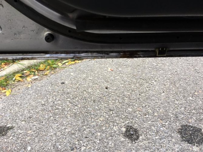

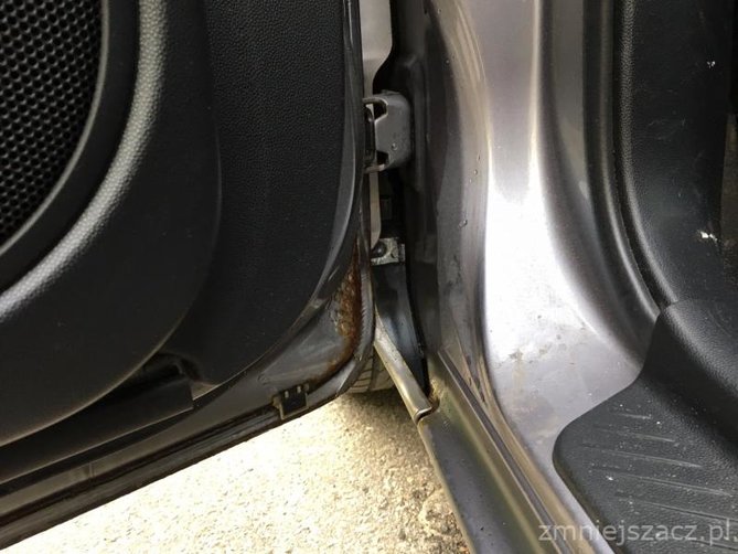

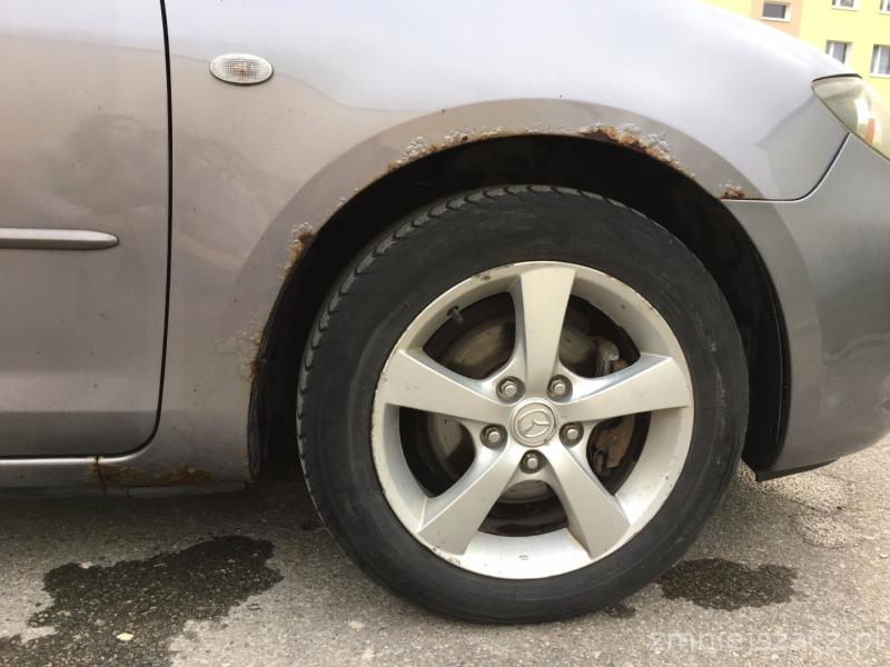

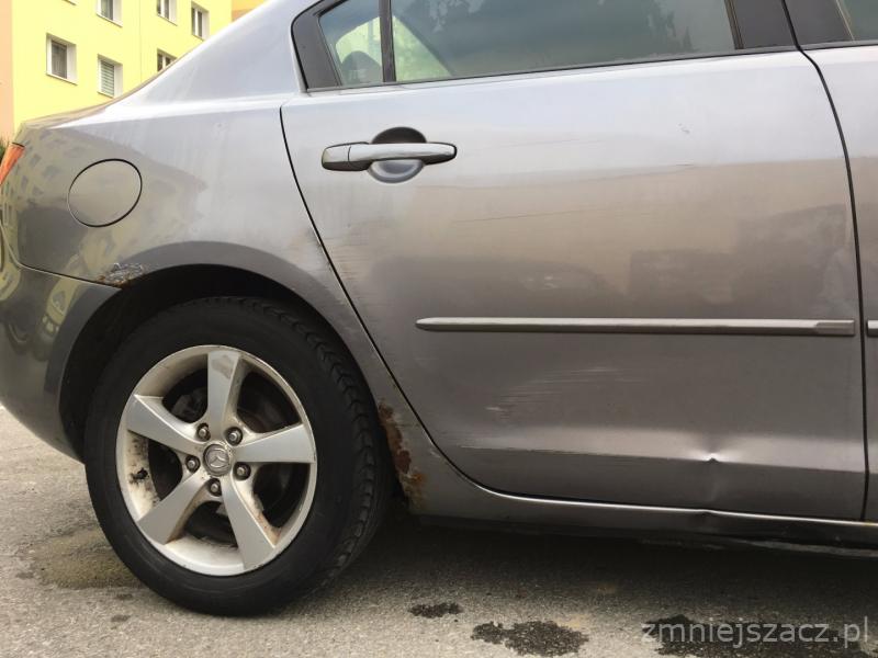

Porob zdjecia zaatakowanych elementow i wstaw tutaj to bedzie mozna latwiej ocenic w ktora strone isc. Na chwile obecna mam swoje zdanie na ten temat ale ciekaw jestem czy ze zdjec robota bedzie warta tyle pieniazkow co napisalas
		Dzięki za odzew

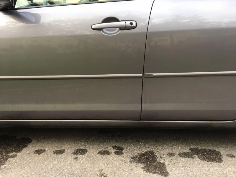

Kilka zdjęć. Mam nadzieję że dadzą pogląd na to co jak wygląda.
Tak, Magdalenę po ostatniej zimie wzięło bardzo na rudo
W tym roku chcemy zrobić nadkola, przód i tył plus próg na pewno jeden ten wgnieciony , zdjęcie 3 od góry (Magdalena zaliczyła mały "ofrołd"
).  Wiem że całe gotowe elementy kupią malują i wstawiają. Lecz tutaj Pan powiedział że drzwi też trzeba bo będą za duże różnice w odcieniu i że w ogóle jak to etc, że ten kolor metalizowany itp. Moim zdaniem Pan trochę chyba pojechał z tą teorią i próbuje jednorazowo na wszystko "naciągnąć" żeby wyjść że tak powiem na swoje.
Magdalena jest członkiem rodziny i nie można jej nie zrobić ale szczerze się odechciewa za każdym razem kiedy słyszymy, Pani to się nie opłaca, Pani ja Pani zrobię i za rok coś wyjdzie.
Plusem Naszej Magdaleny jest konserwowana podłoga
A może znajdzie się tutaj ktoś z Kielc lub okolic i poleci jakiegoś fachowca, który na samo słowo Mazda już ma minę jakby....
Z góry dziękuję za pomoc i wkład w poszerzanie naszej wiedzy w temacie radzenia sobie z rudzią

Jak tak patrzę to za głowę się łapie. Chcesz powiedzieć,że po jednej zimie to wszystko wyszło? Dwa przednie błotniki najlepiej do wymiany plus lakierowanie , dwie reperaturki z tyłu plus lakierowanie , progi do zrobienia, drzwi do zrobienia i lakierowanie/cieniowanie. Powiedzialbym ,że 5tys. to w sumie normalna cena za to wszystko. Czemu nie robilas tego na bieżąco?

Poszukaj sobie wstecz moich wpisów. Korozja w niektórych miejscach na twojej maździe to tragedia szczególnie jedno zdjęcie te z otwartymi drzwiami z przodu. moim zdaniem jak to ruszy lakiernik to dziury wypadną. Wiadomo że wszystko do zrobienia robiłem parę lat temu moją gdzie wartość nie była jeszcze tak niska. Całości po gradobiciu plus walka z korozją czyli reperaturki tył. Mazda rozłożona, malowana , robiona konserwacja. Wytrzymało tyle ile powiedział lakiernik czyli 3 lata i problem powoli zaczynał powracać. Koszt już w tedy to było prawie 5tyś zł moim zdaniem tak skorodowane auto nie jest warte tej kasy chyba że to jakiś zabytek.
Sama musisz ocenić czy chcesz inwestować tyle w ten samochód i nim jeździć wiadomo pasja ale fundusze też ważne.

Przy takich problemach z ruda jak przedstawiaja zdjecia wydawanie 5 tys. zl nie ma sensu moim zdaniem no chyba ze nie szkoda Ci pieniedzy. Wszystko napisal juz kropek101. Nie wiem ile moze zadac za taki egzemplarz o ile ktos zechcialby go kupic. Pewnie za jakas niska cene ktos by sie skusil. Wolalbym chyba jezdzic nim do samego konca niz sprzedawac.
		I co zrobi? Sprzeda taki egzemplarz za 6k dołoży te 5k które włożyłaby w naprawę i kupi coś lepszego? Moooooze mniej zgnita 3 ale nie wiadomo będzie co z mechanika, a tu ma wszystko obcykane.
Gdyby to było moje auto to bym robił pod warunkiem,że elementy konstrukcyjne są całe, a nie jak papier
