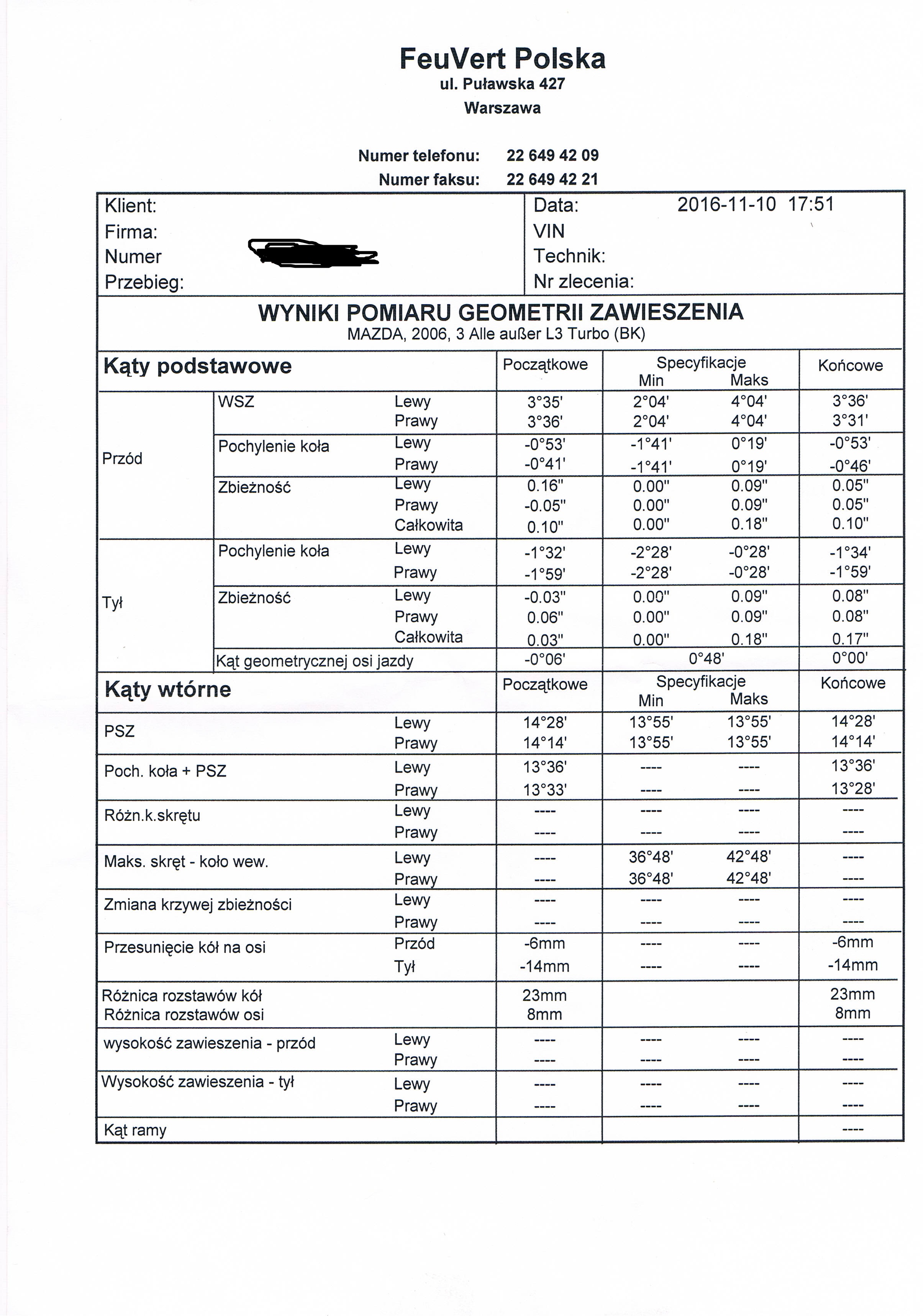

Witajcie, mam podobny problem w mojej Mazdzie 3 BK 2007 hatchback.
Auto ściąga mi w prawo podczas jazdy, musze lekko kontrować kierownicą w lewo. Gdy wyprostuję tor jazdy i puszczę kierownicę to ją prostuje i auto zaczyna lekko zjeżdżać w prawo.
Auto było na trzech diagnozach, wymieniłem przednie tuleje gumowo-metalowe, z tyłu drążki wahacza takie poprzeczne krótkie (około 85 za sztuke), auto było na szarpakach, na rolkach, jeden diagnosta powiedział że niby krzywe felgi, wulkanizator sprawdzał dwa razy i felgi proste. Dopiero co założyłem nowiutkie zimowe opony, wszystko pięknie wyważone. Wczoraj robiona zbieżność (tył był ustawiony idealnie, przód lekka korekta).
Auto nadal ściąga w prawo, choć po zbieżności ciut lżej jakby. Ciśnienie poprawne i identyczne we wszystkich kołach.
Na rozwiązanie problemu ze ściąganiem auta wydałem już prawie 800zł na części, mechanika, dojazdy i diagnozy i zbieżność a efekty mizerne... Proszę o jakąś pomoc i wskazówki co to może być.

Cześć, sprawdzona była cała geometria łącznie z tyłem (było ustawione idealnie). Jedynie przód podlegał lekkiej korekcji. Chyba że mylę geometrię ze zbieżnością... Geomatria (tył i przód) a zbieżność (sam przód) ?
Auto mam od końca czerwca. Wcześniej było jeżdżone u zachodnich sąsiadów. Posiadam historię ASO z wielu lat, brakuje jedynie 1 roku. Auto również posiada oryginalny lakier, ma sporo rys. Wszystkie elementy są dobrze spasowane. Miernik lakieru rownież nic nie wykazał. Wizualnie auto wydaje się być bezwypadkowe. Podwozie jest bez korozji i nie są widoczne żadne elementy uszkodzone.
Zaobserwowałem także pewną rzecz, otóż przy gwałtownym ruszaniu (np. z gazem wciśniętym w dechę) po prostej drodze, auto zdecydowanie mocniej i gwałtowniej skręca w prawo, skręcając sobie też kierownicę w prawo.

Zbieżność jest to wartość określająca położenie kół przednich lub tylnych względem siebie. Na geometrie kół składa siw zbieżność kół, kąt ich pochylenia, kąt pochylenia osi sworznia zwrotnicy, a także kąt wyprzedzenia osi sworznia zwrotnicy.

Hmm... To skoro wydaje mi się, że wykonanie zbieżności przyniosło lekką poprawę względem tego co było wcześniej, to może jednak warto wykonać geometrię kół... W zasadzie to mówiłem, że chcę geometrię ale zrobili mi zbieżność. Nie jestem pewien czy nie dlatego że mechanik wziął mnie na ostatni moment i skończył i tak 10 minut po tym jak chciał zamykać
A co do skręcania kierownicy przy gwałtownym i szybkim ruszaniu to w równoległym wątku w którym również się udzieliłem kolega z forum powiedział mi iż to wina różnej długości półosi i momentu obrotowego przenoszonego na koła i nie mam się tym przejmować, ot fizyka.
Podjadę do tego gamonia wulkanizatora i powiem mu że trochę poprawiło, ale nie jest idealnie. Niech mi zrobi tę geometrię może... muszę go jakoś tylko uświadomić, że chciałem wcześniej geometrię cała a nie tylko zbieżność i że nie mam zamiaru płacić drugi raz większej kwoty a mogę mu dopłacić różnicę w cenie
