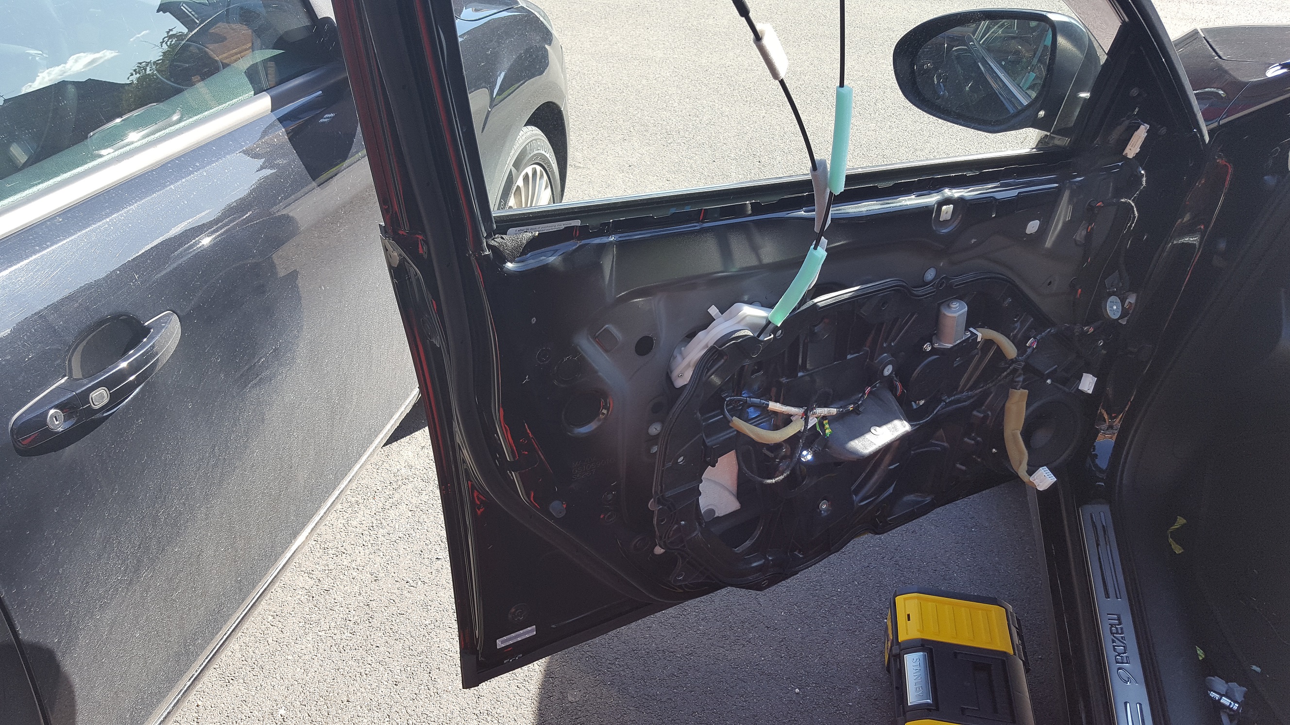

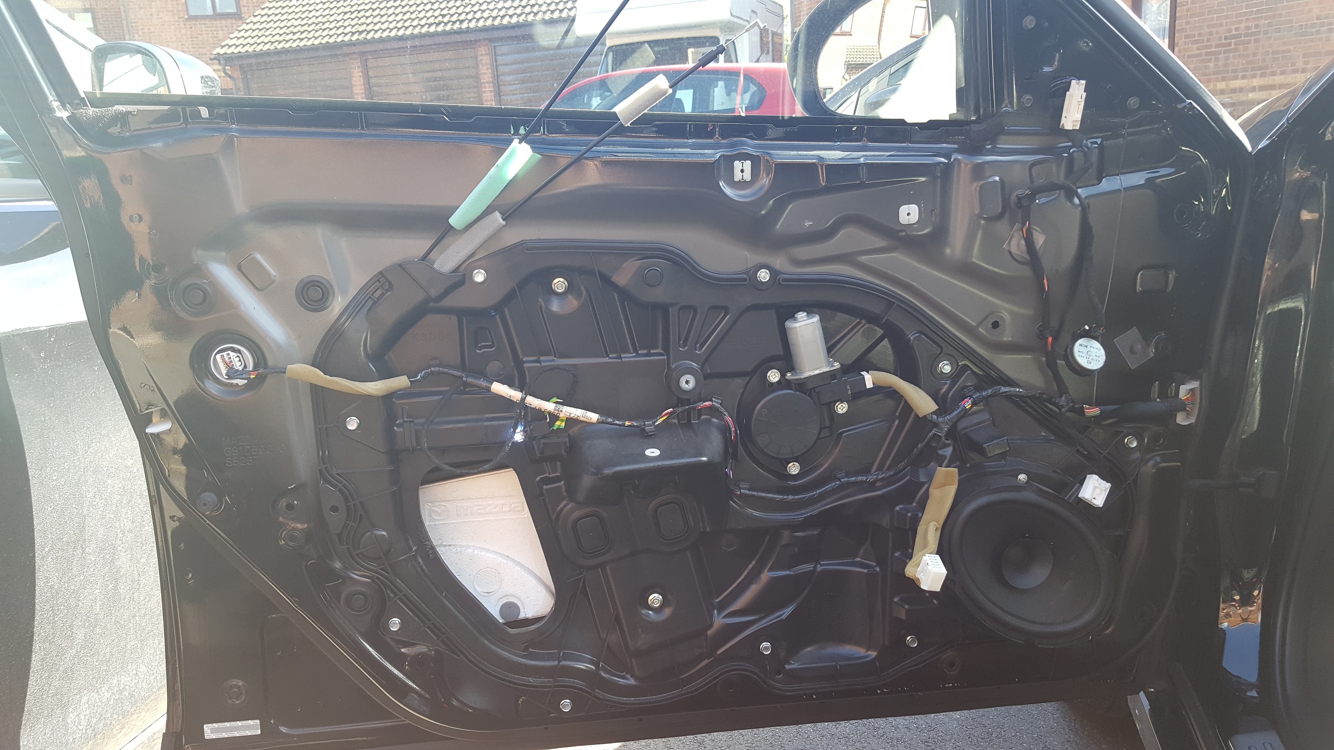

Dzień wolny od pracy + brak deszczu za oknami = dzień dłubania przy M6

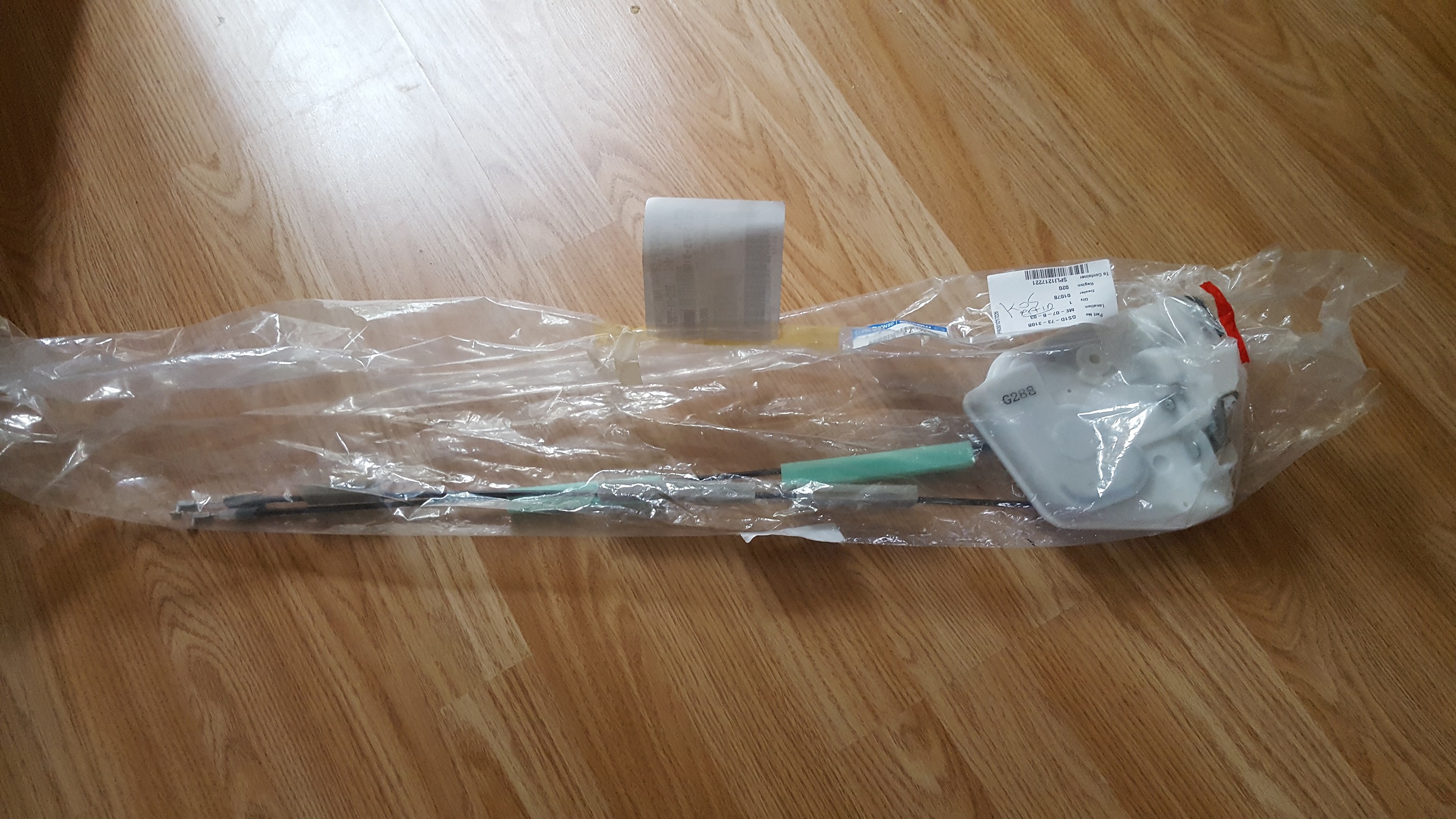

Na pierwszy ogień poszła wymiana zamka w lewych drzwiach, który (zdaniem ASO) trzeba było zastąpić nowym zamiennikiem.
Wymiana okazała się banalnie prosta: ściągnięcie obudowy tapicerki, odkręcenie kilku śrubek, podmiana zamka i poskładanie wszystkiego do kupy
Problem pojawił się podczas składania ustrojstwa do kupy. Znalazłem 2 problemy.
1. Obie linki były dokładnie o 1cm krótsze od oryginałów, co uniemożliwiało prawidłowy montaż tapicerki spowrotem
! OMFG
2. Linka otwierająca drzwi od śroka pojazdu (od klamki) była uszkodzona (odczepiona od środka) i w żaden sposób nie szło tego dziadostwa otworzyć – tzn pewnie by szło, ale wolę wymienić na nowe
Tak więc miałem sporego zonka zwłaszcza, że do tanich elementów to nie należało. Cóż...

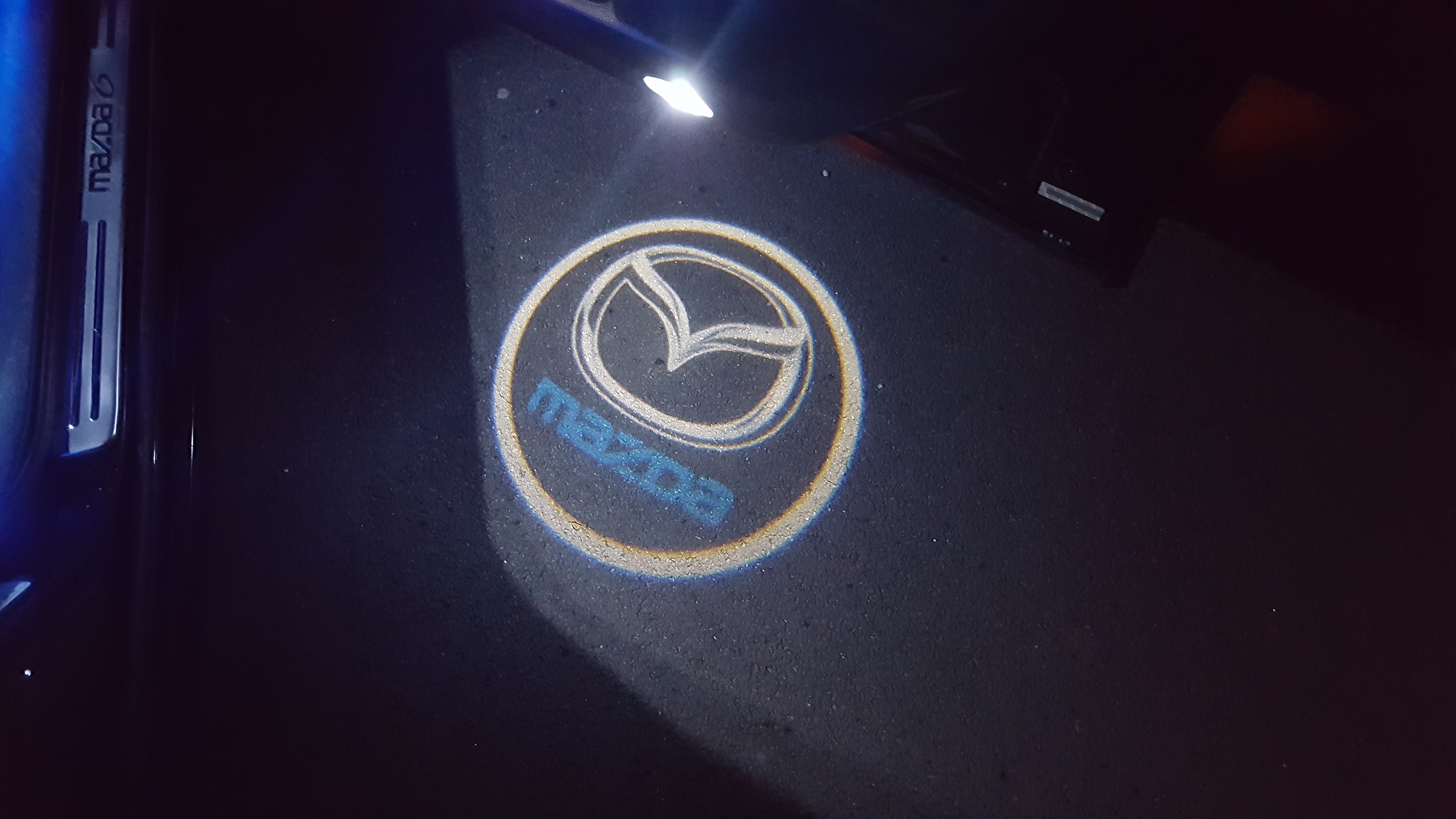

Skoro jednak drzwi były rozbebeszone postanowiłem zająć się wymianą oświetlenia powitalnego na nowe (logo mazdy było już niewidoczne, a to przecież śmierdzi skandalem
). 20 minut i oba projektory zostały wymienione, a i efekt od razu dla oka przyjemniejszy
! OMFG
). 20 minut i oba projektory zostały wymienione, a i efekt od razu dla oka przyjemniejszy Podczas któregoś rozbierania drzwi uszkodziłem też zaślepki w klamkach – połamały się zaczepy i paskudnie to klamotało podczas jazdy. Kupiłem tak więc w ASO nowe zaślepki. Problem pojawił się podczas ich montażu, ponieważ mam założone doświetlenie klamek ledami, a ono dość mocno wystawało poza obrys wnęki klamkowej i wręcz uniemożliwiało założenie owej zaślepki. Jednakże z tym problemem się uporałem i nowe zaślepki zajęły odpowiednie miejsce.

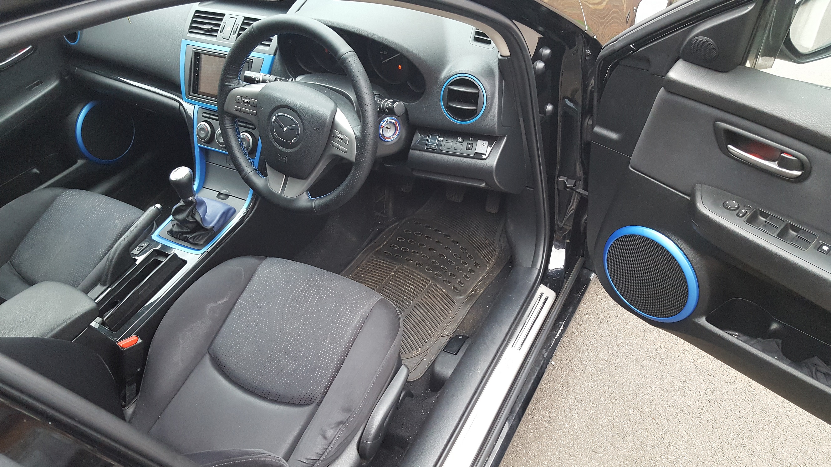

Norreca napisał(a):zamiast car audio ja bym popracował nad wymiana foteli
zrobione, więc na zimę jak ulał a elektrycznych nie potrzebuję
- Od: 25 lip 2013, 20:08
- Posty: 1303 (26/14)
- Skąd: United Kingdom / Piła
- Auto: Jest: Mazda6 GL'17
Norreca napisał(a):wyglądają na "zmęczone"a mogły by ładniej.
No wiesz kolego... wiele rzeczy mogłoby ładniej wyglądać
Nie są wytarte, może nieco brudne bo nie mam czasu na przepierkę. Poza tym są świeżo po zakładaniu podgrzewania, a że ja to 1-szy raz w życiu robił... cóż nikt nie jest idealny

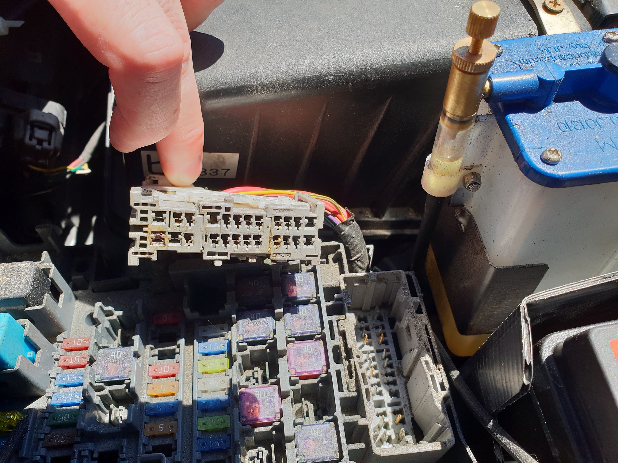

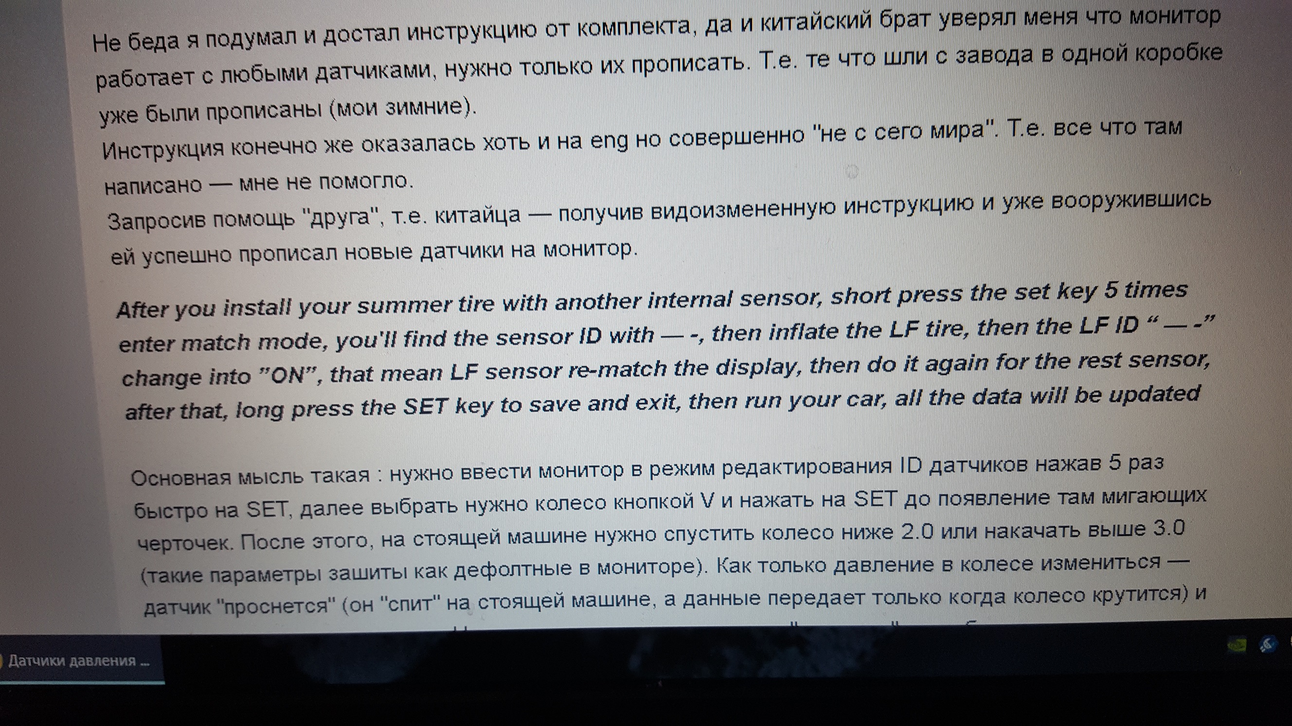

Jak wspomniałem w poprzednim poście, ktoś uszkodził mi sensor ciśnienia (Careud U912) na kole i był do wymiany. Udało mi się kupić na ebayu 2 zapasowe sensory, ale sparować to ustrojstwo z już wbudowanym modułem okazało się zagadką dla sprzedającego nie do rozstrzygnięcia. Nie powiem, próbował dzielnie uniknąć zwrotu produktu (bo to w końcu miałem zamiar zrobić), bo za rzadną cho..rę nie szło dziadostwa skonfigurować (monitor nie widział nowego sensora). Chińczyk z ebaya wysłał mi nawet film jak to połączyć, żeby działało, ale wybaczcie – po chińsku qwa nie umiem ni w ząb – film prosto od producenta, robiony na zamówienie!!
Ch.. mnie trafiał, bo nadal stałem w miejscu, ale tak że z natury to uparty jak osioł jestem, więc pomyślałem, że ruskie hakery z pewnością coś już w tym temacie wymyślili. I eureka – miałem rację. Bajer polegał na tym, że ori instrukcja obsługi nie uwzględniała wymiany pojedynczego sensora, więc rosyjcy koledzy na forum umieścili litanię z rozwiązaniem – dla potomnych, po angielsku również
NIgdzie qwa nie jest napisane o jednym podstawowym szczególe!!! Owe sensory zabezpieczone są taką niepozorną nakładką od spodu, którą trzeba ŚCIĄGNĄĆ przed montażem na wentyle, bo inaczej dziadostwo nie zadziała
Teraz wszystko jest już na swoim miejscu i działa jak należy

Ale nie żeby nic się nie działo Jak wspomniałem w poprzednim poście, ktoś uszkodził mi sensor ciśnienia (Careud U912) na kole i był do wymiany. Udało mi się kupić na ebayu 2 zapasowe sensory, ale sparować to ustrojstwo z już wbudowanym modułem okazało się zagadką dla sprzedającego nie do rozstrzygnięcia. Nie powiem, próbował dzielnie uniknąć zwrotu produktu (bo to w końcu miałem zamiar zrobić), bo za rzadną cho..rę nie szło dziadostwa skonfigurować (monitor nie widział nowego sensora). Chińczyk z ebaya wysłał mi nawet film jak to połączyć, żeby działało, ale wybaczcie – po chińsku qwa nie umiem ni w ząb – film prosto od producenta, robiony na zamówienie!!
Ch.. mnie trafiał, bo nadal stałem w miejscu, ale tak że z natury to uparty jak osioł jestem, więc pomyślałem, że ruskie hakery z pewnością coś już w tym temacie wymyślili. I eureka – miałem rację. Bajer polegał na tym, że ori instrukcja obsługi nie uwzględniała wymiany pojedynczego sensora, więc rosyjcy koledzy na forum umieścili litanię z rozwiązaniem – dla potomnych, po angielsku również NIgdzie qwa nie jest napisane o jednym podstawowym szczególe!!! Owe sensory zabezpieczone są taką niepozorną nakładką od spodu, którą trzeba ŚCIĄGNĄĆ przed montażem na wentyle, bo inaczej dziadostwo nie zadziała

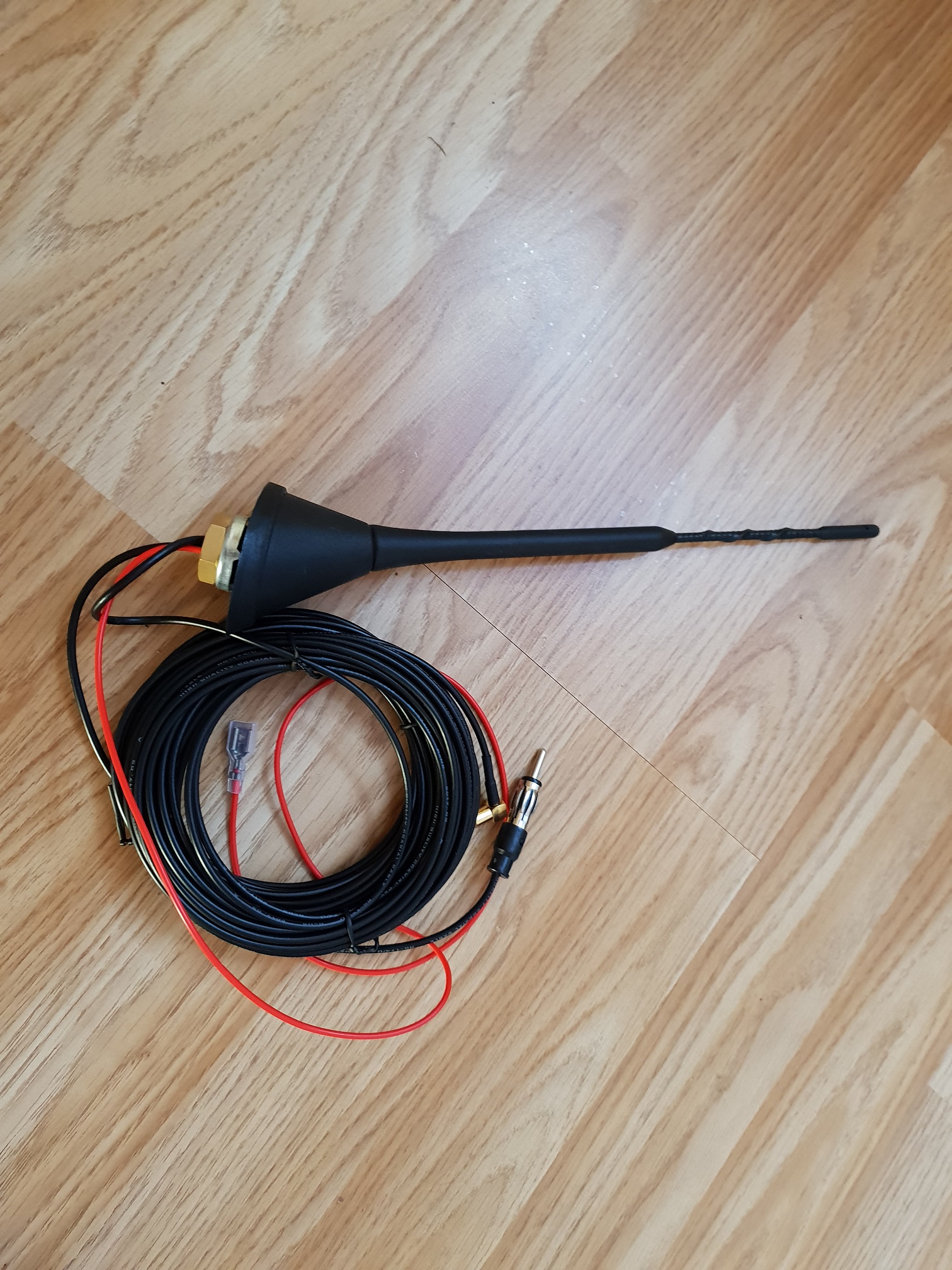

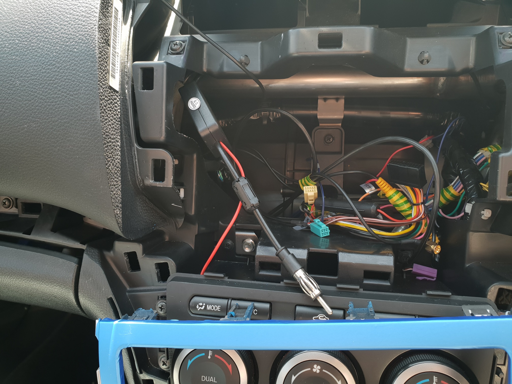

Od ostatniego przeglądu moja M6 dostała nowy respirator – mocniejszy akumulator (był 420Ah jest 450Ah) z 3-letnią gwarancją, więc mam nadzieję, że nieco pohulam na nim.
Do tego założyłem w końcu wzmacniacz pod radyjko – instalacja była dziecinnie prosta, niemal plug&play.
Ktoś powie, że taki "badziewek" niewiele daje. A ja powiem, że wprawdzie
nie urywa, ale efekt jest współmierny do ceny – poprawa zasięgu fal radiowych jest zauważalna, zwłaszcza dla mnie, bo mieszkam w rejonie "dziury", gdzie sygnał jest po prostu mega słaby. Na trasie jednak do tej pory nie dało się korzystać z radia, natomiast ze wzmacniaczem można posłuchać już nieco aktualnych wiadomości nie męcząc w kółko milion razy przesłuchiwanych kawałków

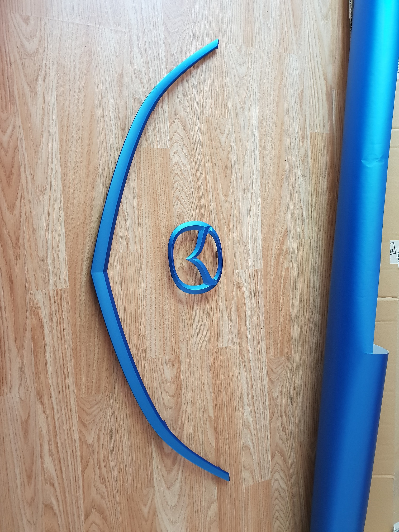

Kto śledzi(ł) mój wątek to wie, że jakiś czas temu "przemalowałem" guma w sprayu nieco elementów wewnątrz i na zawnątrz auta. Wynik był fajny przez jakiś czas. Z zewnątrz po kilkunastu myciach (tylko ręczne myjnie) chcąc niechcąc guma zaczęła pomału się przecierać i odłazić, co z czasem zaczęło nieestetycznie wyglądać. Zacząłem więc wymieniać "ogumienie" na okleinę. Cząść już była zrobiona, część pozostałą wykonałem ostatnio podczas wolnego. Najpierw wnętrze zostało ujednolicone...
potem nieco z zewnątrz...

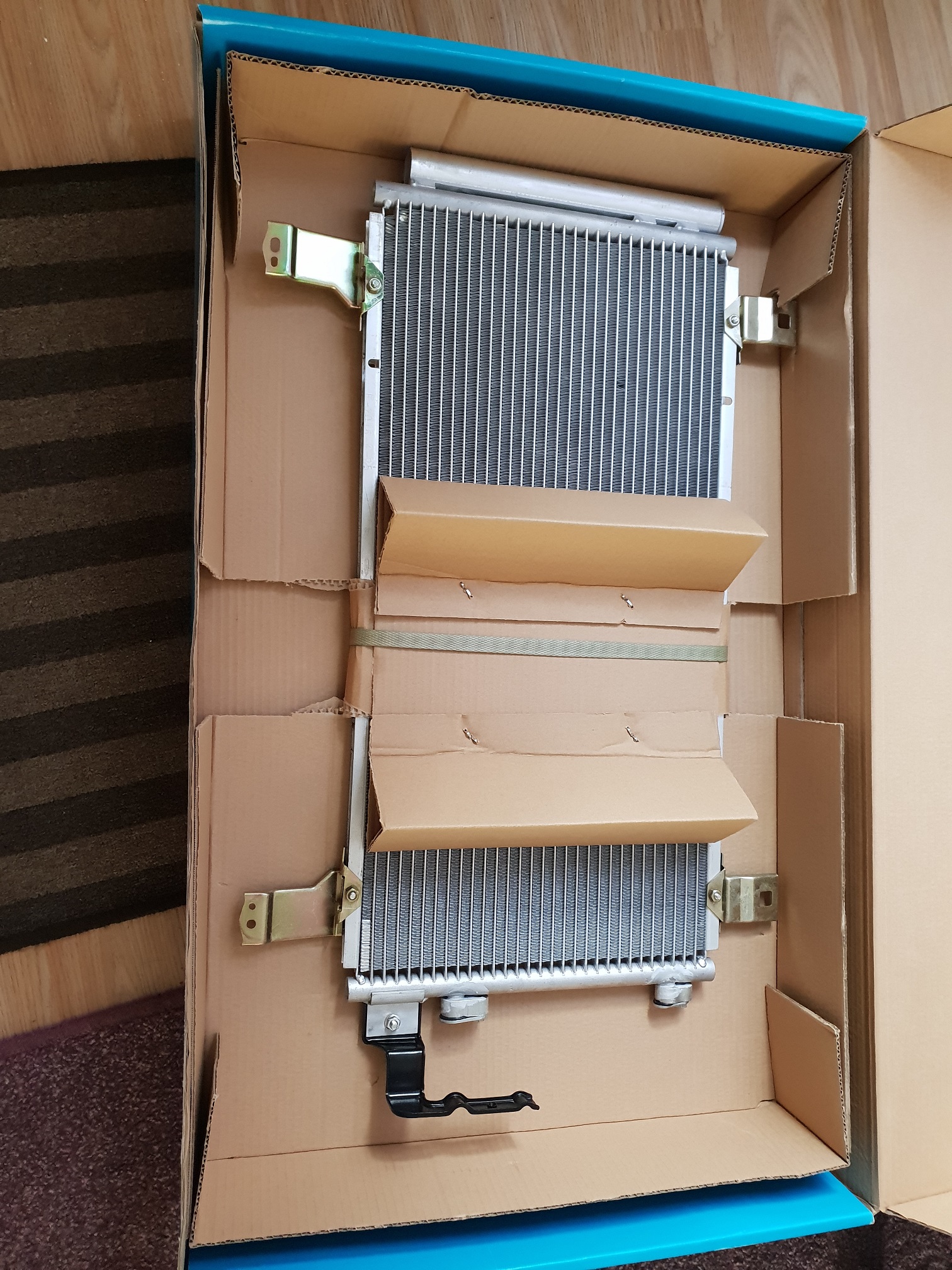

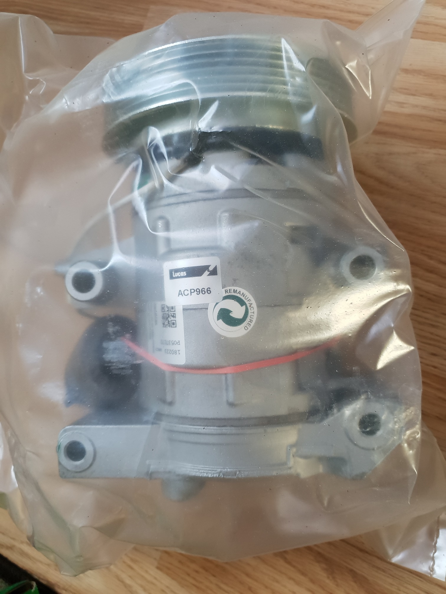

W tygodniu została też nabita klima... i tu zaczęły się problemy. Klima nabita a zamiast przyjemnego chłodku mam nawiew na papę wprost z Sachary. Jakie było moje zdziwienie, gdy się okazało, że kompresor wyzionął ducha
I to w okresie gdzie czeka mnie podróż samochodem do PL (latem!!) i brak gotówki na takie inwestycje

W temacie znów zaczyn się dziać. Zakupione zostały niezbędne części do klimy, czyli nowa chłodnica i kompresor (cena zabójcza
) – no ale zrobić trzeba.
Nie ma to jak doradca daje niewłaściwą chłodnicę – przez to prace nieco się opóźniły. na fotce chłodnica od diesela
Robocizna to już pikuś w porównaniu z ceną kompresora, no ale nie wnikajmy w szczegóły

Wkrótce pojawi się dokładka na dachu w postaci anteny radio/DAB+ i nowy android 8.0 (oczywiście od Xtronsa) – lepsze parametry, mocniejszy procek i szybszy system z radiem cyfrowym. Jestem ciekaw, czy uda mi się sparować system TMPS z tym andrusiem
Wygląd samej jednostki niemal się nie zmieni, kostki plug&play, więc wymiana zajmie mi przypuszczam jakieś 15min

) – no ale zrobić trzeba.Nie ma to jak doradca daje niewłaściwą chłodnicę – przez to prace nieco się opóźniły. na fotce chłodnica od diesela

Główny z nich to nowy unit Xtronsa – poprzedni był już nieco za wolny więc wsadziłem nowość TE697P na bazie Androida 8.0.
Z montażem nie było za wiele zachodu – wymiana jedego kabla (mam teraz 1 złącze USB więcej) reszta plug&play. Obecny unit ma już dodatkowo DVD oraz DAB+ Kto śledzi wątek będzie pamiętał, że wypuszczam antenę na dach w postaci bacika

Jest też ciąg dalszy poszukiwań samozałączającego się alarmu. Szperałem trochę po necie i różnych forach i doszedłem do ciekawych konkluzji. Mianowicie zworka na krańcówce pod maską nic nie dała – jak wyło tak wyło. Odpiąłem także kostkę ze skrzynki z bezpiecznikami pod maską i znalazłem cudaka z popalonymi stykami
I tu moje pytanie: czym to dziadostwo można wyczyścić i ewentualnie jak naprawić
