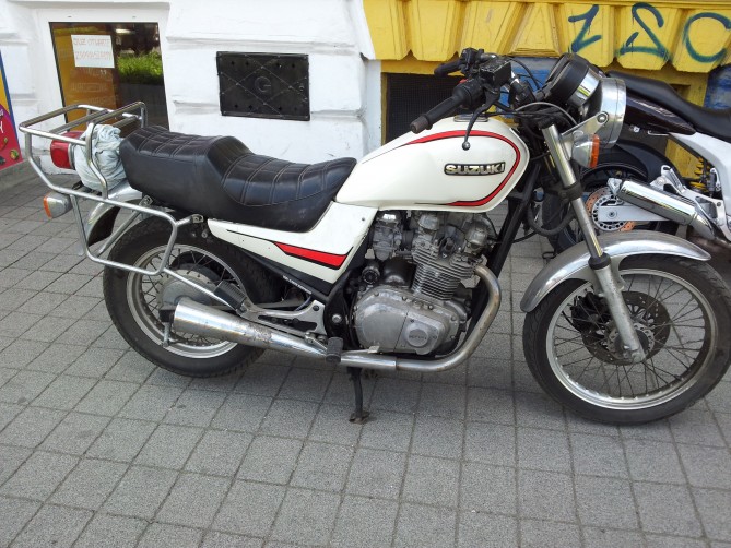

Jest to model GR 650 z pierwszych lat produkcji a dokładnie z '83r, dysponujący mocą 50KM. Na rynku ametykańskim znany pod nazwa Tempter czyt. Pokusa ;) Jego zaletą są koła szprychowe, które w latach późniejszych zostały zastąpione alusami.
Motocykl zakupiłem za kwotę, można powiedzieć śmieszną. Dlatego między innymi mogłem pozwolić sobie na swego rodzaju projekt i wydanie kasy, na doprowadzenie go do stanu – to się okaże ;)

Jest to styl wywodzący się prosto z kraju kwitnącej wisni ;) Skupiłem się na uruchomieniu silnika ( conajmniej 2 lata nie był odpalany ) Jakież było moje ździwienie kiedy po zamontowaniu aku i wymianie oleju i filtra, silnik już po pierwszej próbie rozruchu zagadał pięknym dudniącym gangiem.
Ciśnienie na cylindrach nie jest wzorowe ale do agonii jeszcze daleko <glupek2> Prawy 10,5, lewy 11 – nominał to 14, poniżej 9 należy się martwić.

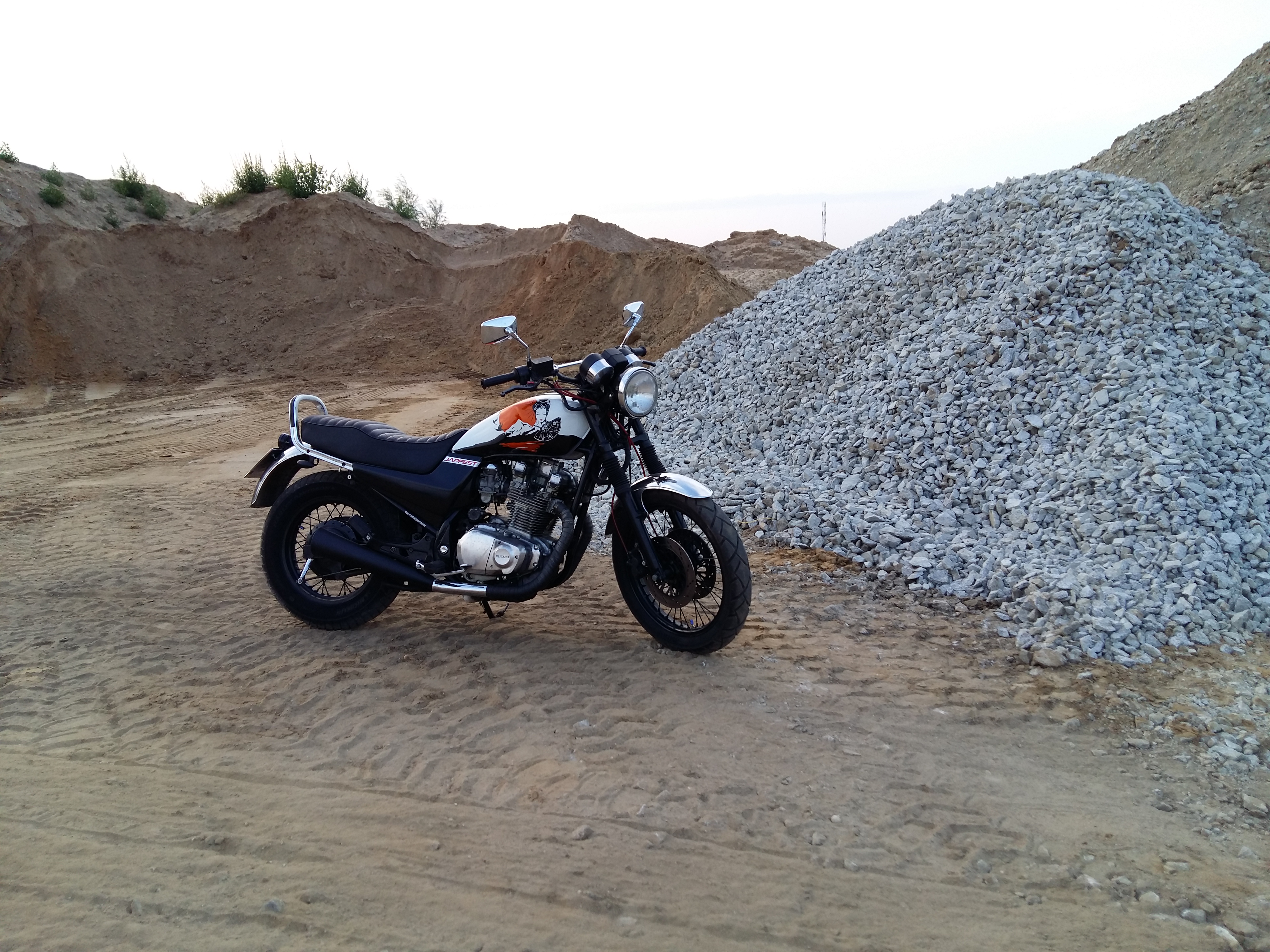

Jakieś lepsze fotki na dniach. Dziś tylko taka z założonymi wydechami i filmik jak to chodzi:

Postprzez risto77 » 21 lip 2017, 07:04
Moto sprawuje się świetnie i zwraca uwagę ;) co niezmiernie mnie cieszy.
Dorobiłem się kilku fotek w stylu anime...
Jeszcze wtedy nie był polakierowany jeden boczek ale...
Plany są aby uchwyt dla pasażera i blotniki zrobić czarne.
Będzie dobrze ??
