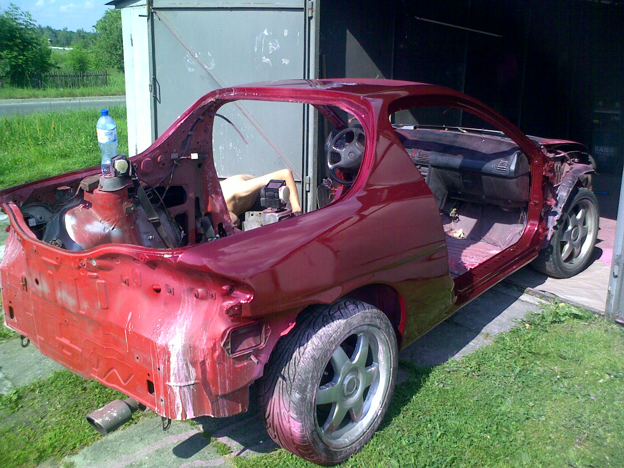

Korzystając z zaległego urlopu postanowiłem powalczyć z #rudąszmatą czyli:
W pierwszej kolejności plan robót oraz demontaż.
A później to już poszło ;) Schemat standardowy: usunięcie mechaniczne, neutralizacja chemiczna, podkład i lakier.
Pierwszy błotnik:
Nadkola i progi pod błotnikami:
Haki:
W międzyczasie wykryłem rudą szmatę przy podszybiu i odpływach:
Wyżeranie rudej z nadkoli:
Wstępne ogarnięcie:
Rozpoczęcie walki z klapą:
Kolejny etap to masa uszczelniająca w miejsca z których została usunięta podczas prac:
Gdy masa schła znalazłem siedlisko rudej szmaty pod nogami kierowcy. Oczywiście zostało to zlikwidowane.

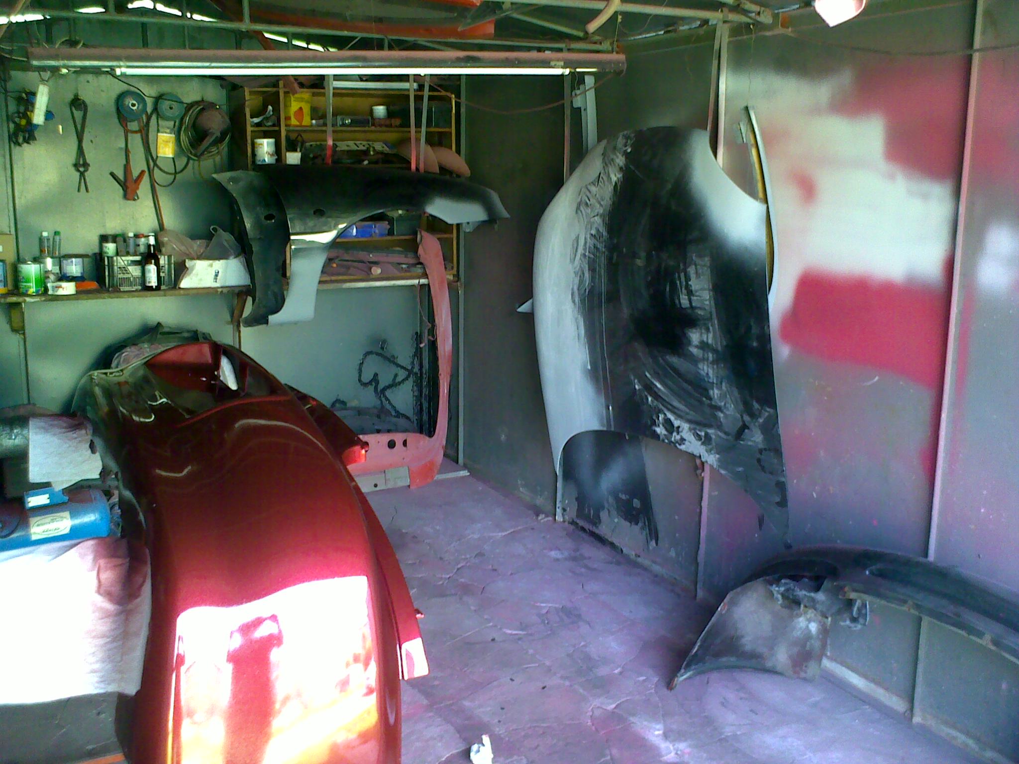

Przyszedł czas na drugi błotnik:
Nałożenie podkładu na klapę:
I pierwsze testy lakieru.
Chodziło o sprawdzenie w mniej widocznych miejscach rozprysku, krycia itp. Po małych wprawkach można było polakierować klapę.
Ostatnio pogoda była kapryśna więc postęp prac zwolnił. Ogarnięty do lakierowania próg:
Podkład na rancie błotnika:
Konserwacja nadkoli przód:
Zastanawianie się czy nie sprzedać tego jako sztuki nowoczesnej do galerii w NY za gruby hajs ;)
Wczoraj pogoda całkowicie zablokowała prace szpachlexowo-lakiernicze więc w międzyczasie zacząłem ogarniać mukę parkingową na feldze:
Szlifowanie i wycinanie rys papierami o gradacji 100-500 na sucho, następnie będzie robota papierami wodnymi i polerowanie.
Wiadomo że nie usunie się wszystkich uszkodzeń metodą domową ale na bank będzie lepiej niż było.

Postprzez Beny » 17 wrz 2017, 14:23
Jakich środków używałeś do walki z ruda?Podkład epoxydowy czy akryl? Lakierowałeś z puszki?
Fajna miejscówka do pracy przy aucie :) twoje fotorelacje powinny być gdzieś podwieszone <spoko>

Beny napisał(a):Jakich środków używałeś do walki z ruda?Podkład epoxydowy czy akryl? Lakierowałeś z puszki?
Po usunięciu zaaplikowałem pędzelkiem neutralizator "Presto" z buteleczki. Działa podobno równie dobrze jak R-stop APP. Następnie podkład arylowy i lakier z puszek. Nie zdecydowałem się na epoksyd – spotkałem się z opiniami że ten w sprayu działa "gorzej niż powinien".
Xenocyd napisał(a):zajebiaszczy wieszak na błotniki
Działa i to jest najważniejsze <czarodziej>
Żeby nie było zbyt kolorowo dziś na nowo musiałem podjąć walkę z tylnym błotnikiem – zważył się podkład :| . Najprawdopodobniej pod wpływem starej szpachli lub podkładu, element ten był już wcześniej robiony. Trzeba było zedrzeć wszystko i zacząć od nowa.
Z tego powodu zdążyłem ogarnąć 2 elementy z 6: prawe podszybie i prawy próg.
Nie wyszło najgorzej. Wiadomo że ze spraya to nigdy nie wyjdzie idealnie ale jeżeli na pozostałych elementach wyjdzie tak jak na progu to będę zadowolony. Te białe "cosie" to odbicie lampy. Foty robiłem jak jeszcze schło, do tego po raz pierwszy używałem blendera, więc ostateczny efekt wyjdzie jutro (a tak naprawdę za tydzień).
Starczyło jeszcze dnia na przeszlifowanie dziabniętej felgi na mokro.
Jeszcze polerka pastą i pewnie trzeba będzie odświeżyć pozostałe żeby się nie wyróżniały <lol>
