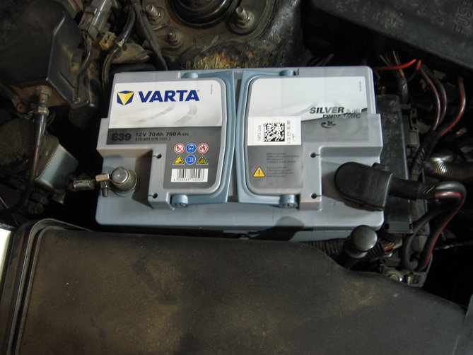

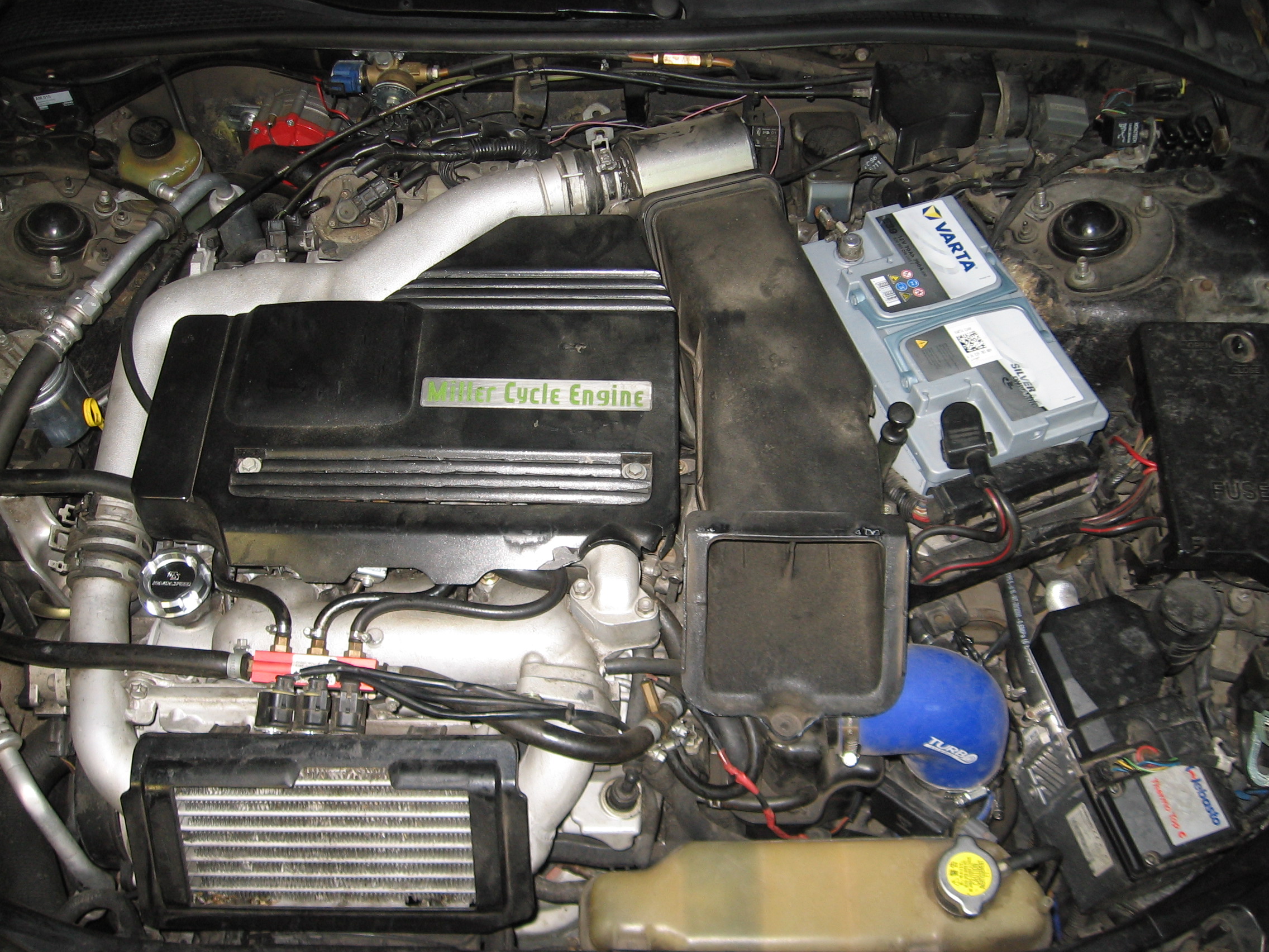

Postprzez jedrzej07 » 11 wrz 2017, 08:44
Po kilku irytujących wpadkach miarka się przebrała. Webasto po 10 minutach rozkładało baterie... Myślałem, że jeszcze tą zimę przetrwa ale już mnie zirytował... Kupiłem więc nowy aku Varta AGM 70Ah 760A i w reszcie nie ma niemiłych niespodzianek.

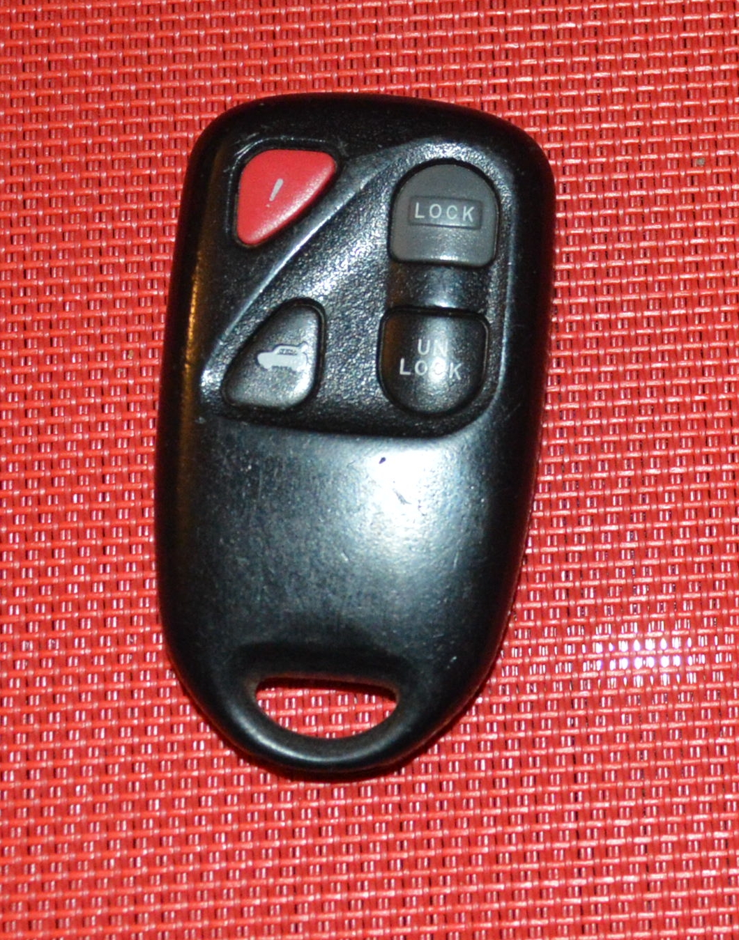

Poza tym mam w reszcie OE pilota CZ od Millenii.
Wiązało się to z przerobieniem trochę centralnego. Ponieważ miałem uniwersalny sterownik i on realizował mi ładnie funkcję składania lusterek i domykania szyb. A że Millenia nie ma informowania kierunkami o zamykaniu/otwieraniu to musiałem coś innego wymyśleć. Założyłem przekaźnik który w momencie podania napięcia na siłowniki włącza się na tą krótką chwilę i podpiąłem go właśnie pod kierunki :) W samych drzwiach też poszły trochę przeróbki bo te wszystkie moduły nawet w uśpieniu kradły prąd na postoju (0,19-0.25A) Dlatego założyłem na ich zasilaniu przekaźnik czasowy. Działa on tak, że wzbudza go impuls kierunku i pozostaje włączony na 10 sekund. Wystarczy to, żeby złożyć lusterka i/lub domknąć szyby po czym się rozłącza i moduły nie mają zasilania do następnego ruchu centralnego. Obecnie daje to wynik 0,05-0,07A podczas postoju.

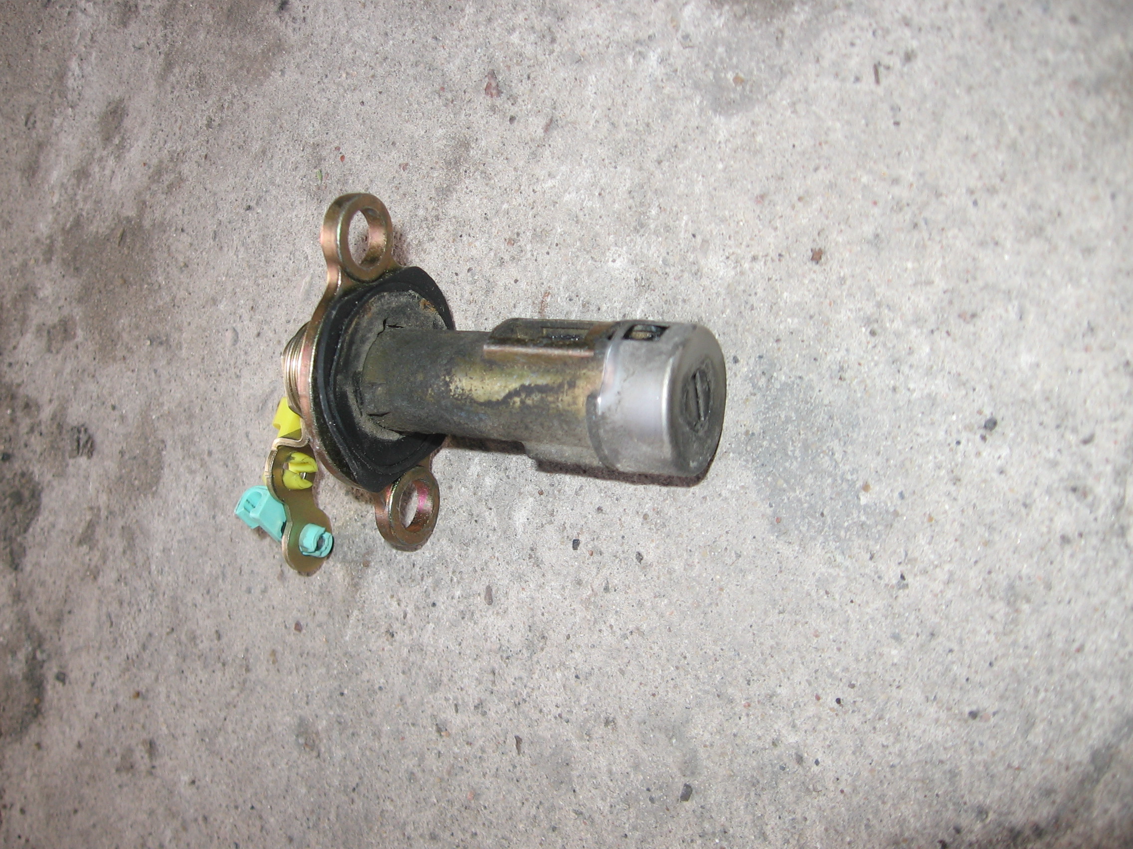

A dzięki pomocy Łukasza Longbow mam w reszcie wkładkę w klapie która pasuje z kluczykiem który mam obecnie (3 lata temu wymieniałem zamki i stacyjkę, żeby mieć ładnego pilota z X9 a nie tego badziewnego z Millenii) Wkładka zamka jednak jest inna w X9 i Millenii i zamek klapy pozostał stary.
Łukasz przełożył mi ładnie wszystkie ząbki z zamka od kompletu z X9 do mojego zamka z Millenii <czarodziej>

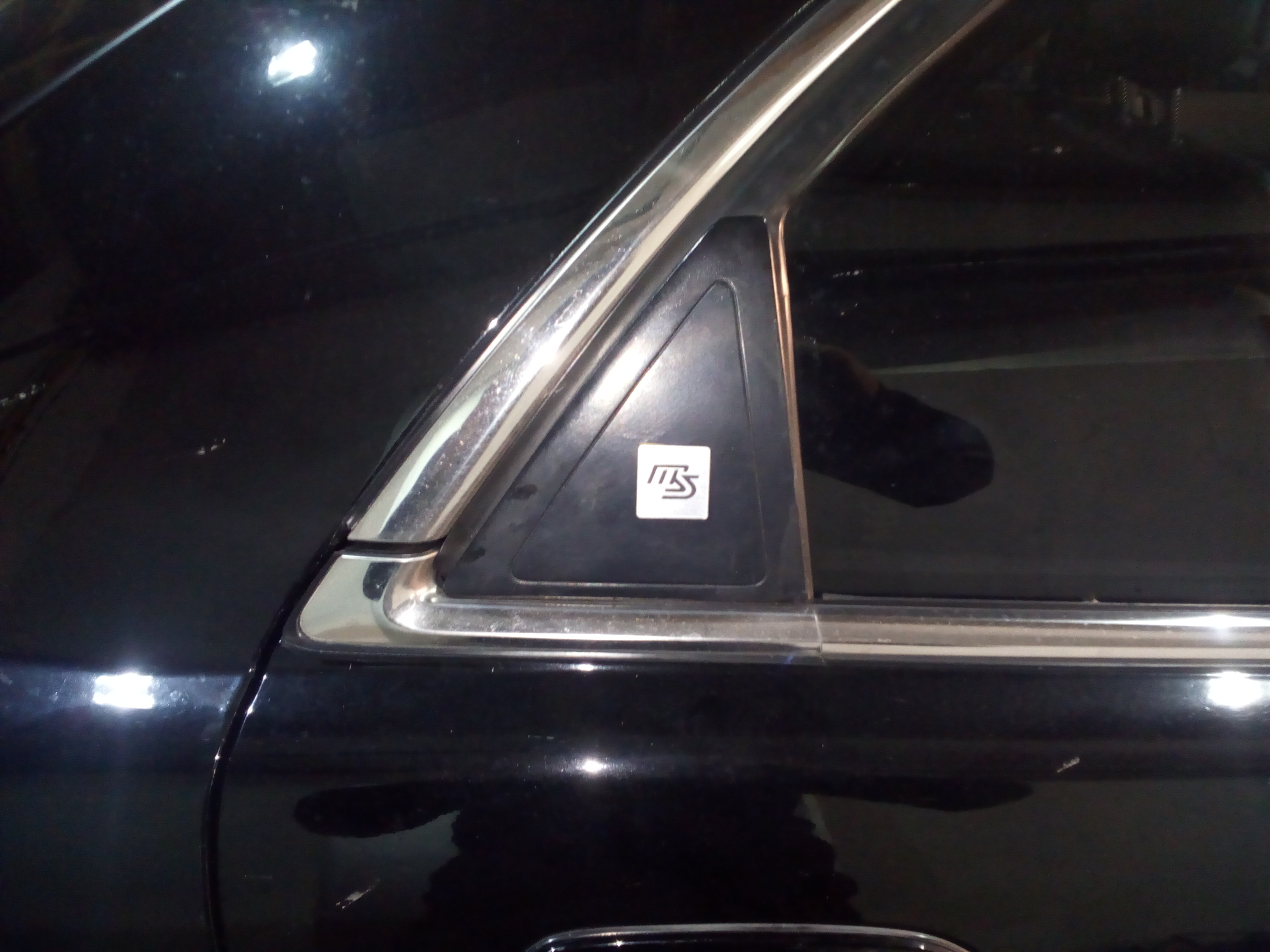

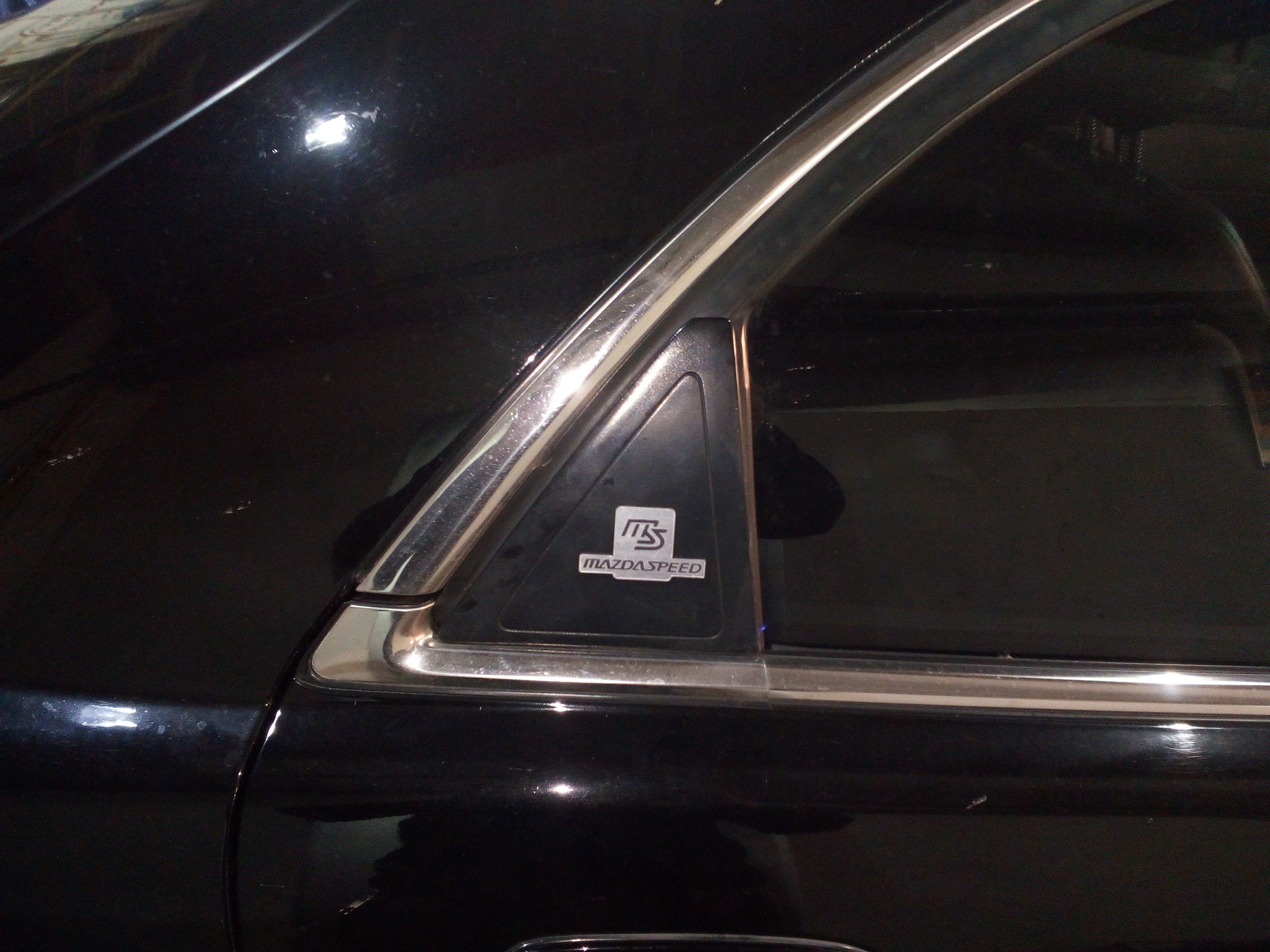

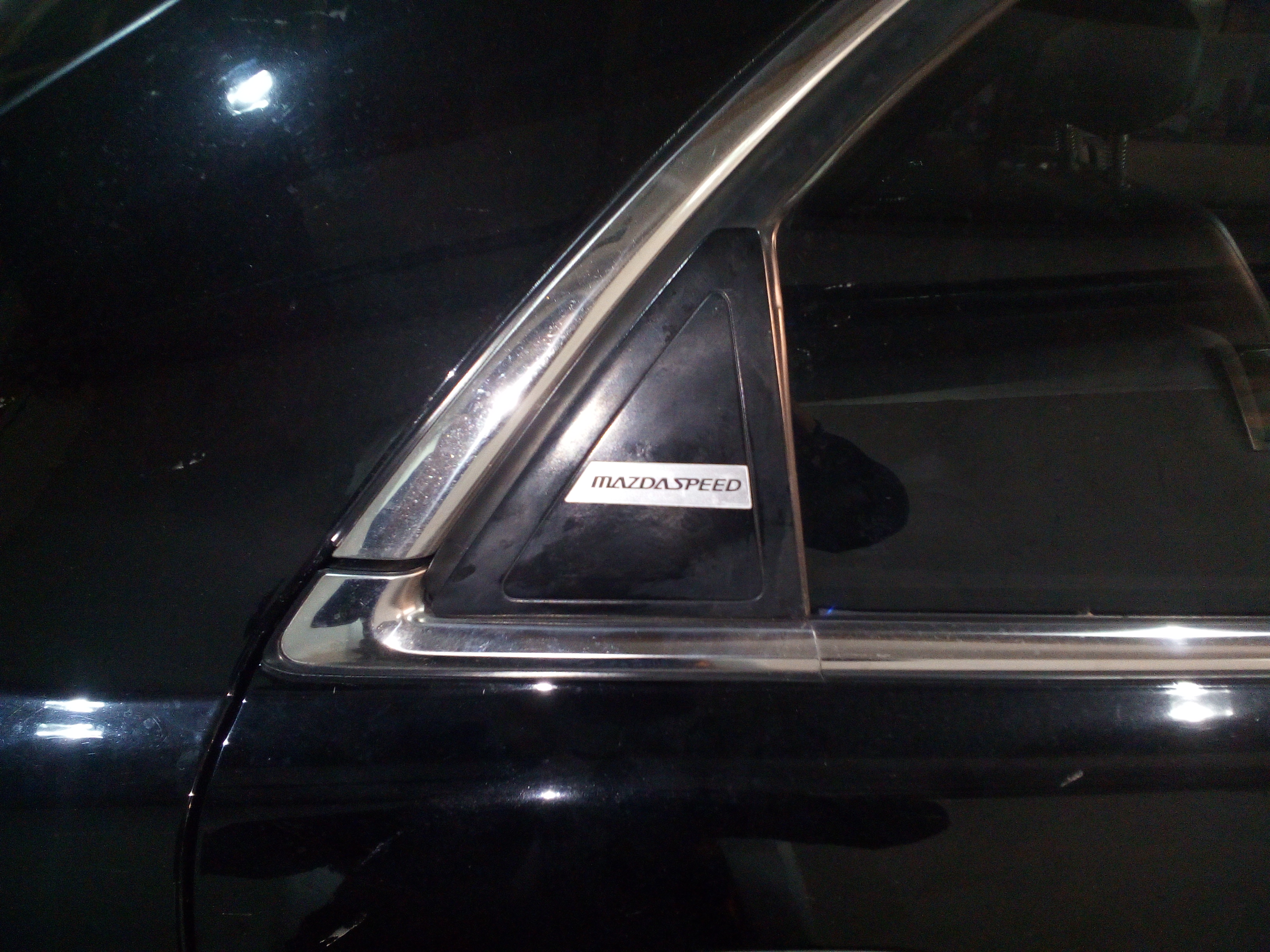

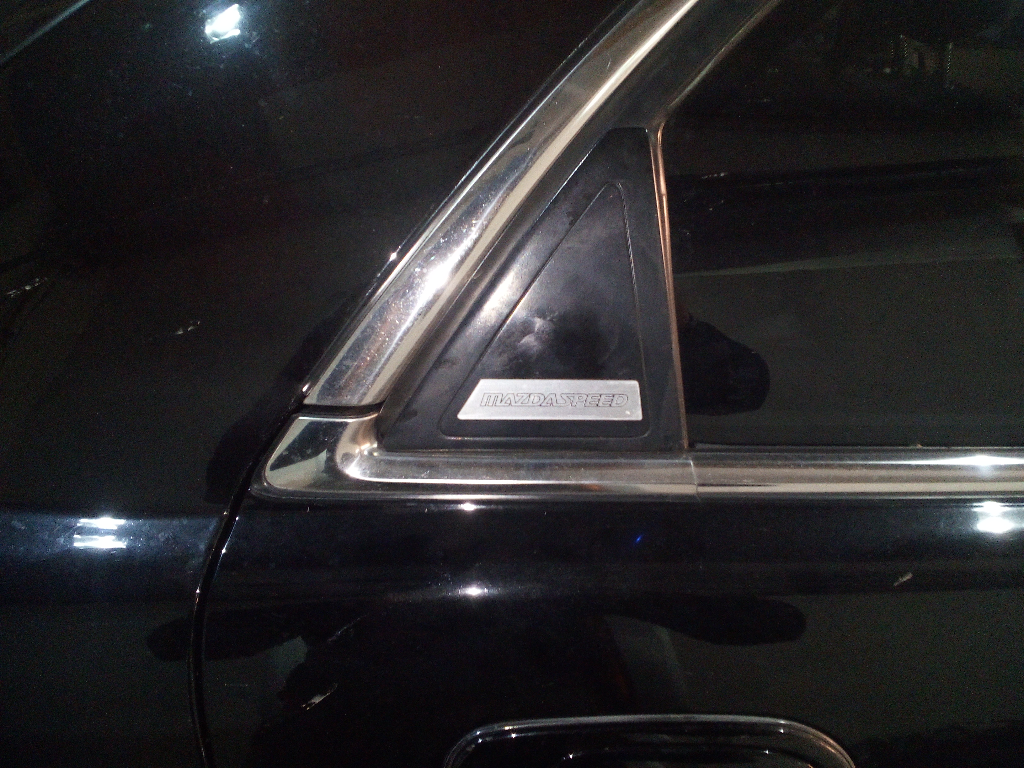

Postprzez jedrzej07 » 31 paź 2017, 11:32
Dzięki koledze ADHD mam problem ;) (dzięki za wykonane emblematy) <spoko>
Oczywiście problem pozytywny. Który emblemat wybrać <co?> :>
Od: 16 mar 2009, 21:08
Posty: 2049 (2/16)
Skąd: Piotrków Kujawski
Postprzez Mihatzu » 31 paź 2017, 11:40
Wow, z czego te emblematy? Wyglądają nieźle. Brałbym pierwszy z góry ( mógłby być trochę mniejszy ale jest OK).
Od: 18 maja 2016, 12:45
Posty: 50 (2/0)
Skąd: Brodnica
Auto: Mazda Millenia S
2.3 Miller Cycle
2001
Postprzez jedrzej07 » 31 paź 2017, 12:05
To jest laminat grawerski. Całkiem fajnie wykonane. Też miałem faworyta tego pierwszego ale np 3 też mi fajnie pasuje, bo ładnie się zgrywa z bokami trójkąta w drzwiach a nie jest typowo prostokątny. I mam dylemat <lol>
