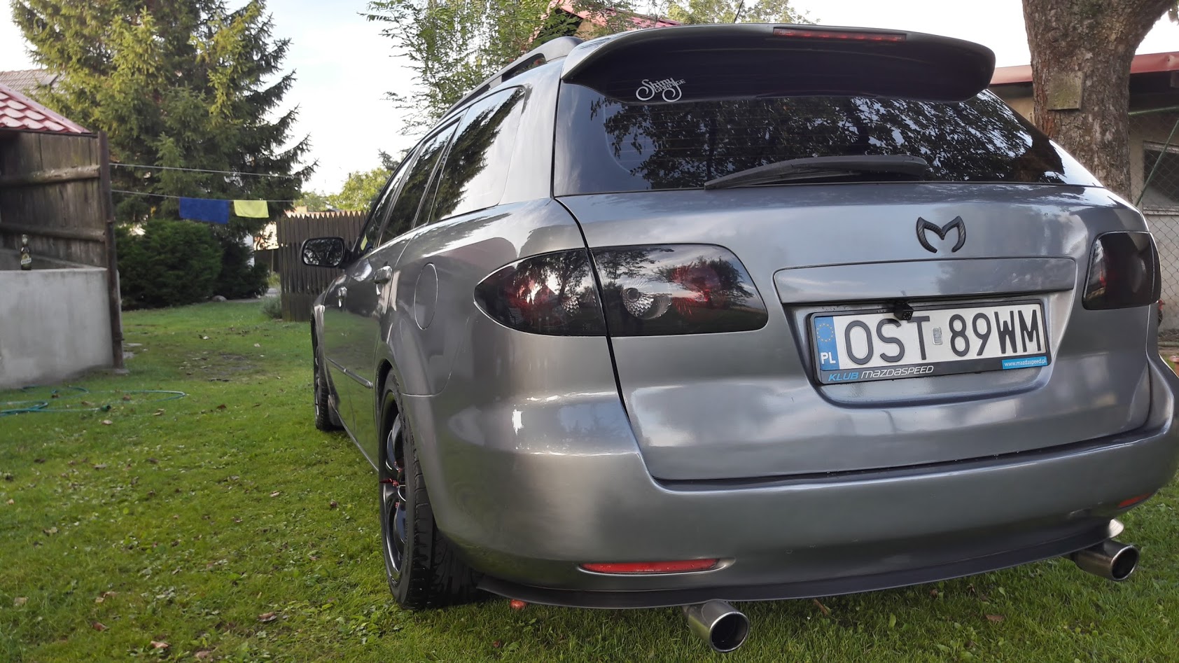

laba napisał(a):Ja rozcinałem dremel-em. W odbłyśniki gazetę i okleiłem taśmą. To co malowałem płynem do szyb potraktowałem i pomalowałem spreyem. Tak samo robiłem przednie lampy. Sprey trzyma już parę lat i dalej wygląda jak nowy
Tylko po rozcięciu tylnych lamp widać "linię" cięcia taką białą... dlatego ja dodatkowo okleiłem folią do lamp żeby nie było widać
Tylko rozcięte i pomalowane wnętrze. Widać na obrzeżach takie poszarpane białe od cięcia
Tutaj okleiłem dodatkowo folią. Nie widać już tego poszarpanego a lampy dalej dobrze świecą
