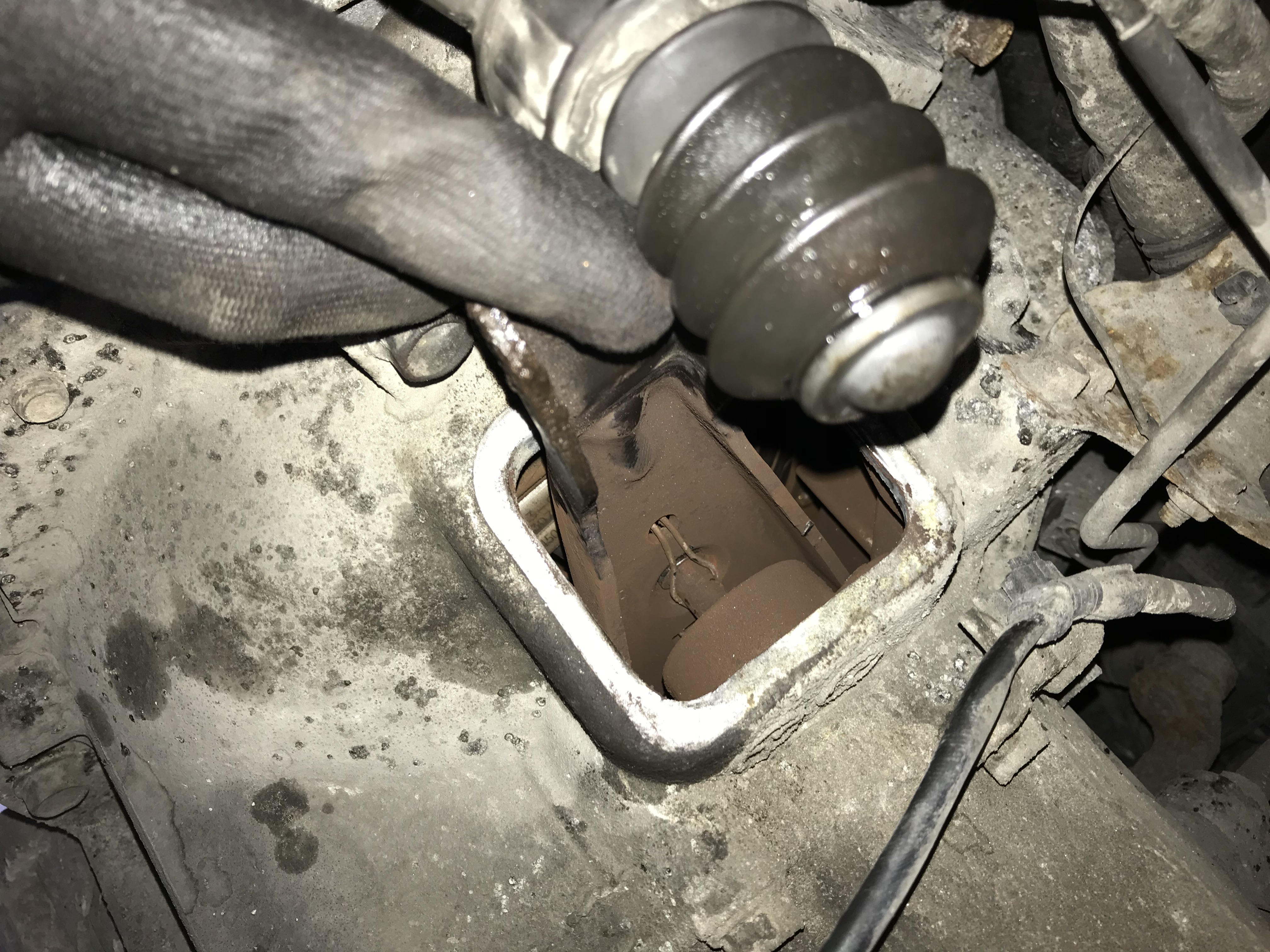

Postprzez skrzyart » 6 gru 2017, 22:36
mam problem ze sprzęgłem. Mam 275tys km. Wcześniej nisko brało i ciężko chodziło ale działało. Tak miałem kiedyś w 323J BF więc się nie dziwiłem. Przy podobnym przebiegu padł w tamtym wysprzeglik.
W Mazdzie 3 wpadł mi pedał w podłogę. Dolałem płyn ale od razu wyciekał w okolicy wysprzęglika, dlatego pompowanie pedału nic nie dawało. Duży wyciek. Dostałem się niego i cieknie z gumowej osłony wiec to pewniak. Ale druga sprawa. Spojrzyjcie na filmik, czy aby sprzęgło tez nie poszło? Czy ta łapa tak ma się zachowywać?
https://youtu.be/6XH6kQsO6IQ
https://youtu.be/l-X5DytigUI

skrzyart napisał(a):Witam,
Wyjaśnił się, uszkodzona łapa. Trzpień na którym zrobiona jest dźwignia łapy rozerwał sferyczna wnękę w łapie.
Ktoś próbował wymienić łapę bez zdejmowania skrzyni? Czytałem ze w jakimś aucie odsuwali na 2,5cm skrzynie na śrubach i wtedy łapa wychodziła z tego zagłębienia i wysunąć na zewnątrz otworem z którego wychodziłapa na zewnątrz.
Wiecie jakie śruby są długie? Ktos tak wymieniał łapę? Nie wiem czy tak robic czy sprzegło całe...

Postprzez skrzyart » 2 sty 2018, 21:57
Sprzęgło mam nowe. Działa idealnie. Mechanik dał mi do zrozumienia, że brak smarowania podparcia łapy sprzęgła był przyczyną oporu przy wciskaniu sprzęgła i finalnie awarii.
Chyba warto co jakiś czas tą podporę nasmarować delikatnie smarem tak aby nie zabrudzić sprzęgła i będzie na lata.
