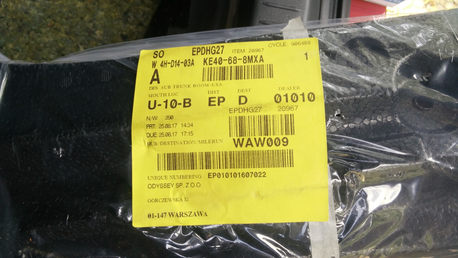

Skompletowałem zestaw dla koła dojazdowego do CX-5 2014r. Poniżej podaję co należy mieć aby cieszyć się dojazdówką:
Wypełnienie bagażnika – potrzebne elementy:

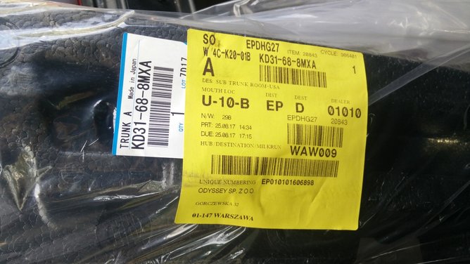

KE40-68-8MXA – lewe wypełnienie / pianka bagażnika (102,94 PLN BRUTTO).
KD31-68-8MXA – prawe wypełnienie / pianka bagażnika (143,04 PLN BRUTTO).
KD33-56-960A – Śruba mocująca koło dojazdowe (44,75 PLN BRUTTO – to jest opcjonalne, nie trzeba tego w ASO kupować, jest dostępne w miejscach gdzie sprzedają dojazdówki itp, ale cena w ASO jest dość dobra, więc kupiłem w ASO).

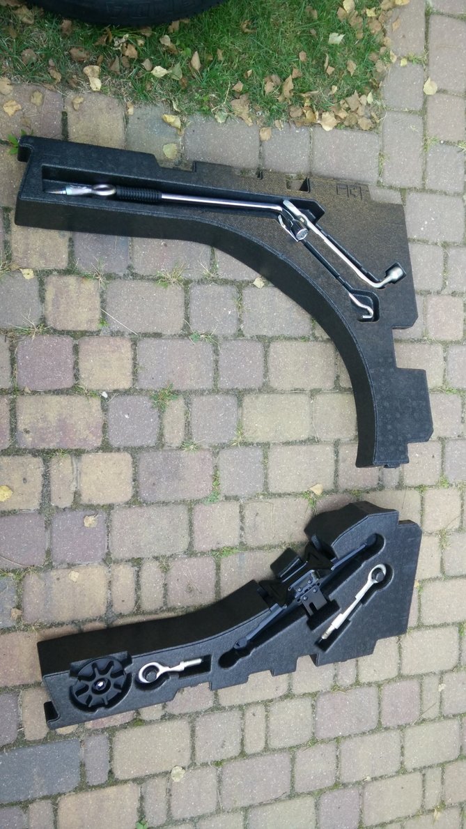

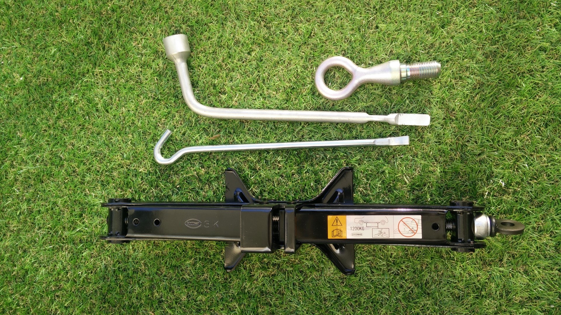

Zestaw narzędzi – lewarek, klucz do kół, klucz do lewarka – osobiście kupiłem na Allegro 'używany' zestaw za 100 zł (lewarek, klucz do kół, klucz do lewarka, ucho holownicze). Cena samego lewarka w ASO to 320 zł. Zestaw ten nie był nigdy używany, nie nosi żadnych śladów użycia. Dość ciężko znaleźć taki zestaw na rynku wtórym – szukałem 3 tygodnie, bardzo mało tego na allegro. Nie mam pewności – ale zakładam, że lewarek z Mazdy 6 nie będzie odpowiedni – jest niższy, zatem trzeba było szukać od CX-5 – możliwe że pasuje też od CX-3, CX-7, CX-9, MPV – ale tego nie gwarantuję. W załączniku wrzucam zdjęcie mojego zestawu.

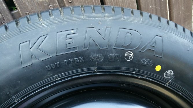

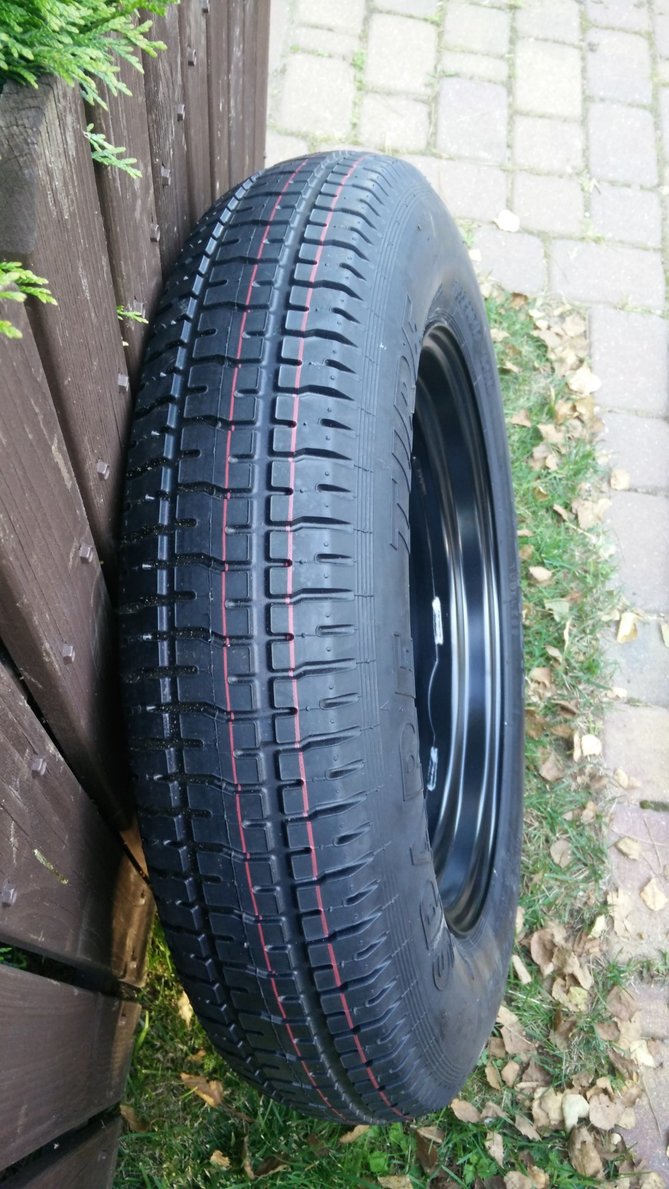

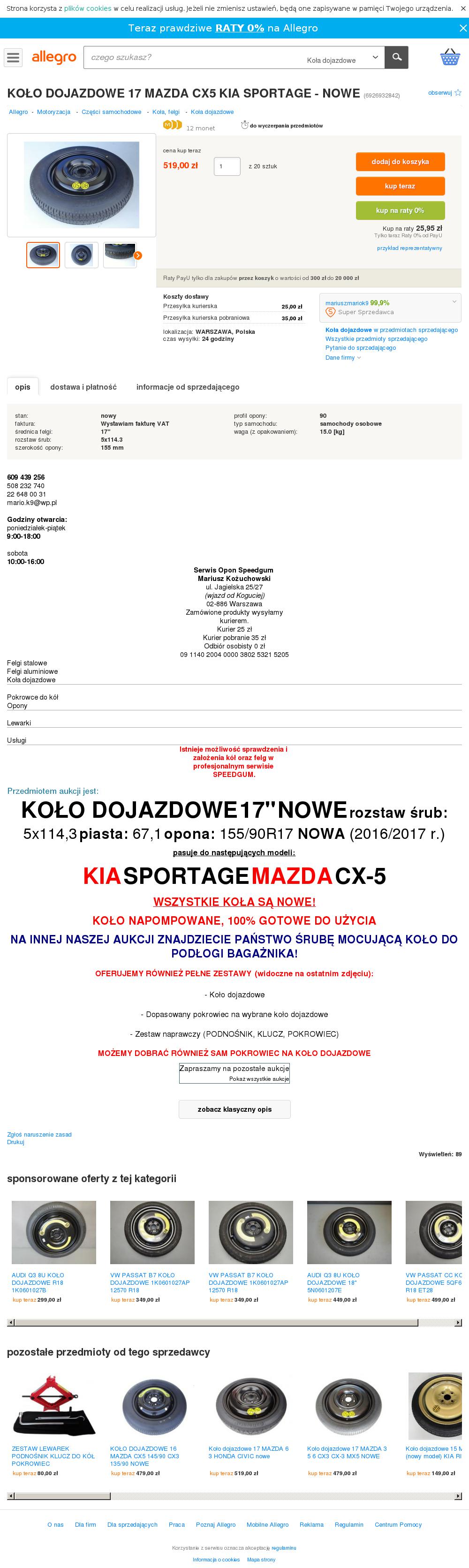

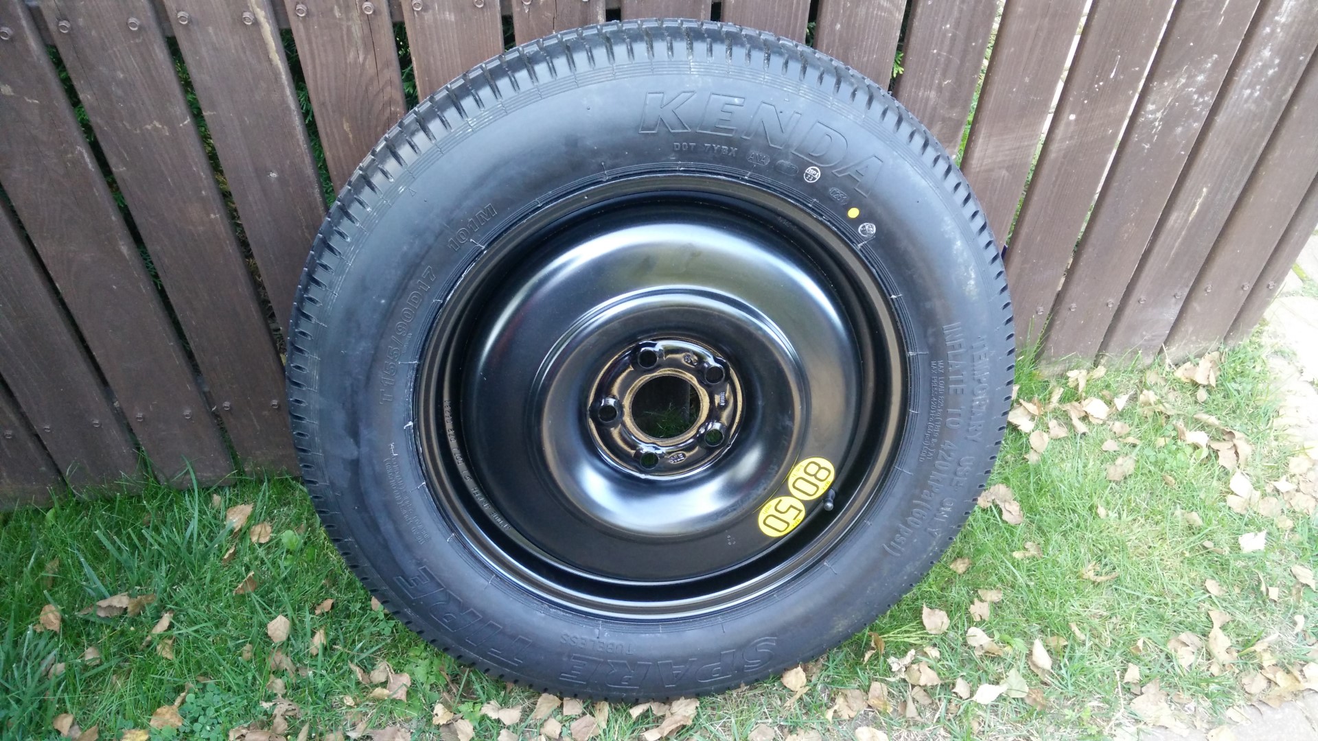

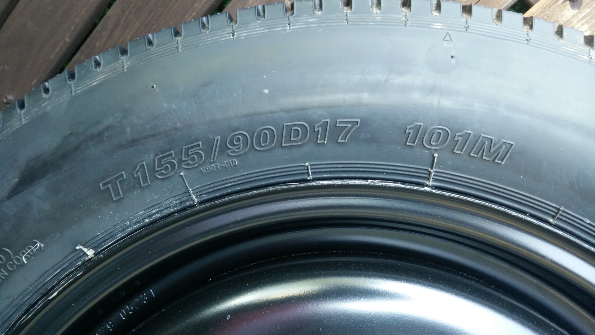

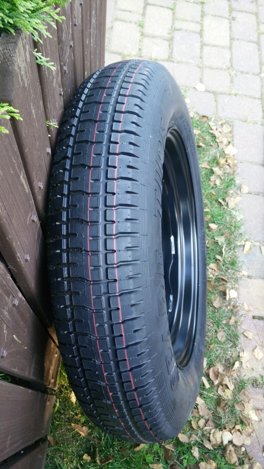

Dojazdówka – zdecydowałem się na zakup poza ASO (cen w ASO 680,78 + montaż opony na felgę). Oryginalnie ASO zaleca rozmiar koła T145/90D16. Szukałem używanych kół na allegro, sporo tego jest w tym rozmiarze (od Toyoty, Mitsubishi itp). Jednak cenowo wychodzi średnio. Widziałem oferty od 350 zł do 550 zł za używane koło dojazdowe w tym rozmiarze. Wtedy trafiłem na tę aukcję (od razu zaznaczam – nie mam nic wspólnego z tym sprzedającym, po prostu wydaje mi się to dobrą ofertą więc udostępniam):
http://allegro.pl/kolo-dojazdowe-17-maz ... 32842.html
http://allegro.pl/kolo-dojazdowe-16-maz ... 70966.html
Pojechałem osobiście obejrzeć koła – Pan zarekomendował żebym wziął 17 cali (155/90/17) – wychodzi zdecydowanie lepiej względem przekątnej dla moich kół na codzień (225/55/19) – można sobie to przeliczyć np na stronie https://tiresize.com/calculator/ – faktycznie dojazdówka jest nowa, opona była zakładana przy mnie (opona to Kenda, DOT 1117). Sama felga też wygląda na nówkę, nie żadne odmalowane starocie. Pan sprzedał mi koło za 500 zł, brałem poza allegro z odbiorem osobistym.

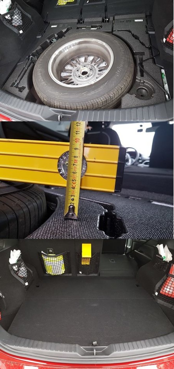

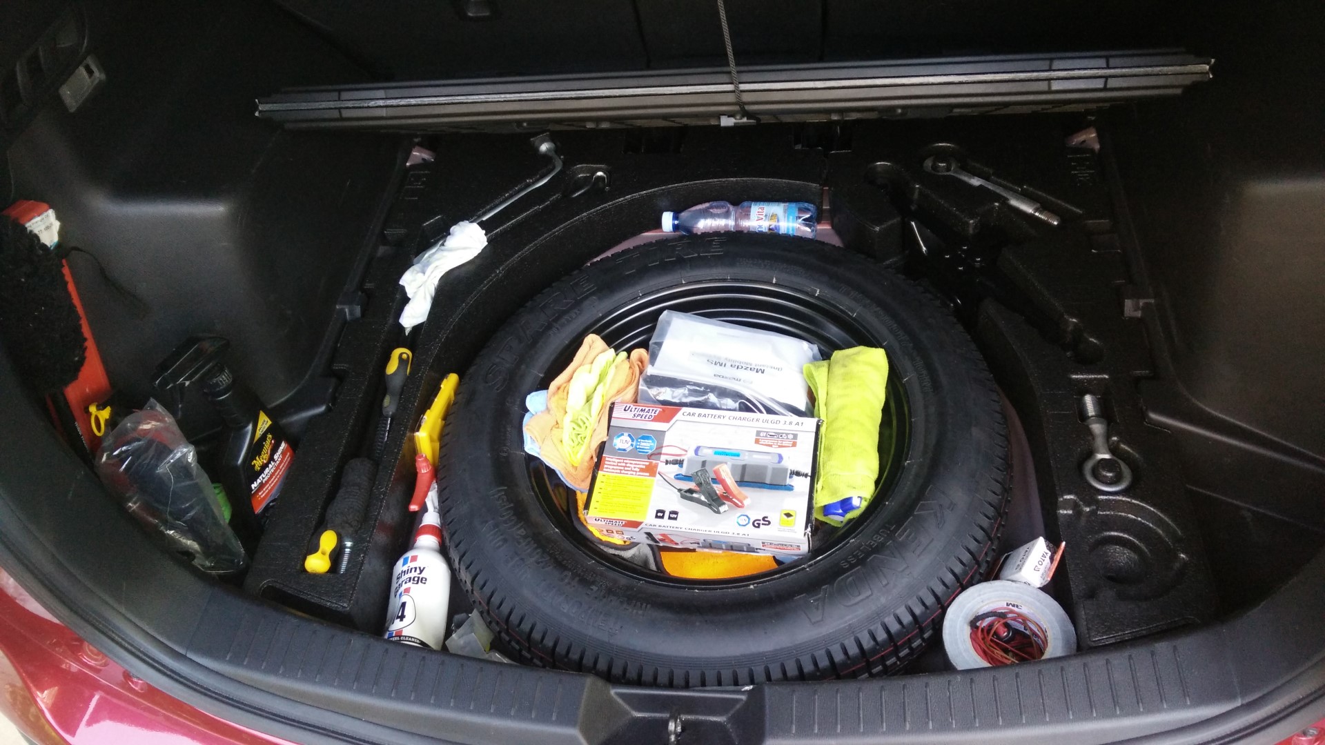

Po montażu wszystkiego okazuje się, że nie tracimy nic przestrzeni bagażowej, podłoga jest praktycznie w takiej samej pozycji jak bez koła. Wnętrze koła za to, daje spore miejsce na upchnięcie jeszcze dodatkowych pierdółek. Wrzucę parę fotek jak to u mnie wygląda.
Całość wyszła finalnie: 890,73 PLN BRUTTO. Jeśli ktoś ma własne narzędzia to jeszcze ciut mniej. Jeśli ktoś chciałby jeszcze taniej, to może kupić tylko pianki (245,98 PLN BRUTTO) – resztę szukać po taniości na allegro / olx / szrotach.

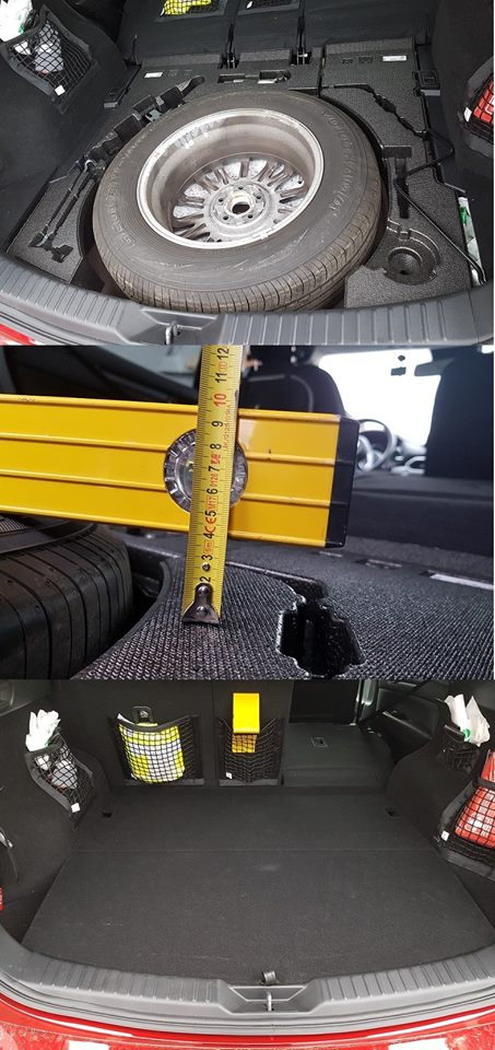

Przyszedł czas na mnie na zmianę zestawu naprawczego na koło ZAPASOWE, pełnowymiarowe.
Kupiłem w ASO zestaw wypełnienia bagażnika pod koło dojazdowe. Po włożeniu do bagażnika zmierzyłem wnękę która się utworzyła i doszedłem do wniosku że zmieści się tam koło zapasowe, pełnowymiarowe. Mnie akurat nie zależy aż tak na pojemności bagażnika więc podniosę podłogę (tą wyjmowaną) o 4 cm i koło wejdzie bez problemu.
– 312 zł dwa elementy wypełnienia bagażnika + śruba + podkładka wygłuszająca
– 420 zł koło dojazdowe w idealnym stanie z All.......

jeśli nie zależy Ci na pojemności bagażnika to faktycznie nie ma z tym problemu. Fajnie że wszystko pasuje!
