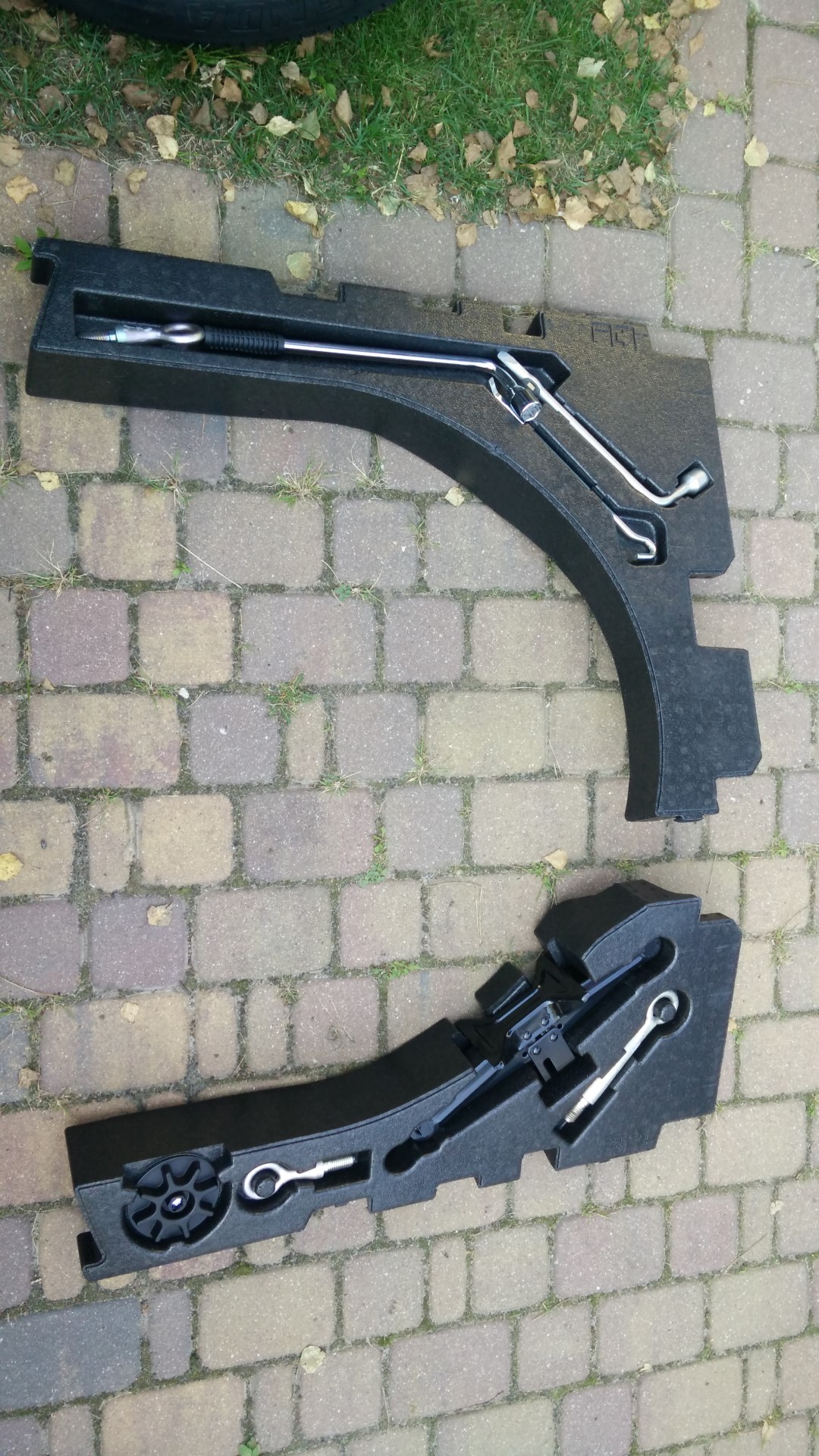

KE40-68-8MXA – lewe wypełnienie / pianka bagażnika (102,94 PLN BRUTTO).
KD31-68-8MXA – prawe wypełnienie / pianka bagażnika (143,04 PLN BRUTTO).
KD33-56-960A – Śruba mocująca koło dojazdowe (44,75 PLN BRUTTO – to jest opcjonalne, nie trzeba tego w ASO kupować, jest dostępne w miejscach gdzie sprzedają dojazdówki itp, ale cena w ASO jest dość dobra, więc kupiłem w ASO).
Zestaw narzędzi – lewarek, klucz do kół, klucz do lewarka – osobiście kupiłem na Allegro 'używany' zestaw za 100 zł (lewarek, klucz do kół, klucz do lewarka, ucho holownicze). Cena samego lewarka w ASO to 320 zł. Zestaw ten nie był nigdy używany, nie nosi żadnych śladów użycia. Dość ciężko znaleźć taki zestaw na rynku wtórym – szukałem 3 tygodnie, bardzo mało tego na allegro. Nie mam pewności – ale zakładam, że lewarek z Mazdy 6 nie będzie odpowiedni – jest niższy, zatem trzeba było szukać od CX-5 – możliwe że pasuje też od CX-3, CX-7, CX-9, MPV – ale tego nie gwarantuję. W załączniku wrzucam zdjęcie mojego zestawu.

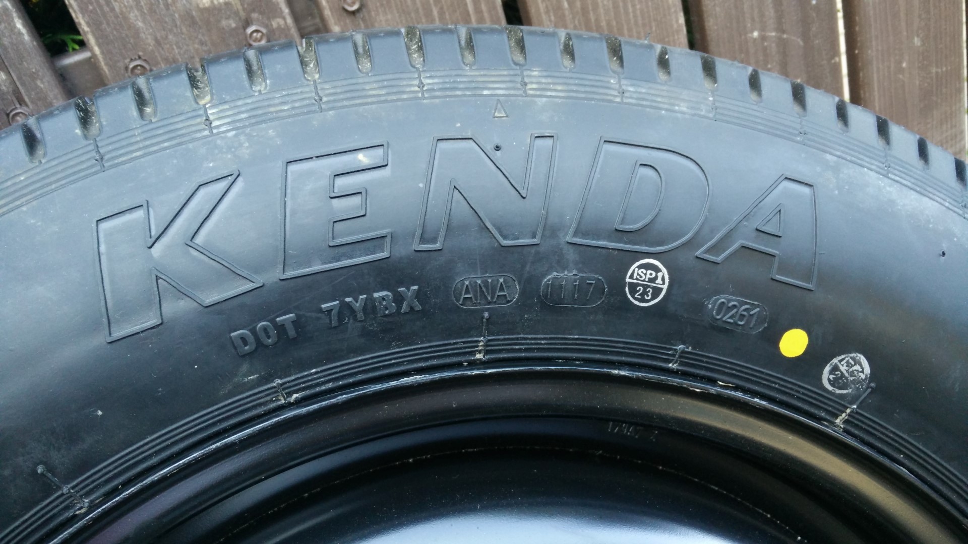

Pojechałem osobiście obejrzeć koła – Pan zarekomendował żebym wziął 17 cali (155/90/17) – wychodzi zdecydowanie lepiej względem przekątnej dla moich kół na codzień (225/55/19) – można sobie to przeliczyć np na stronie https://tiresize.com/calculator/ – faktycznie dojazdówka jest nowa, opona była zakładana przy mnie (opona to Kenda, DOT 1117). Sama felga też wygląda na nówkę, nie żadne odmalowane starocie. Pan sprzedał mi koło za 500 zł, brałem poza allegro z odbiorem osobistym.

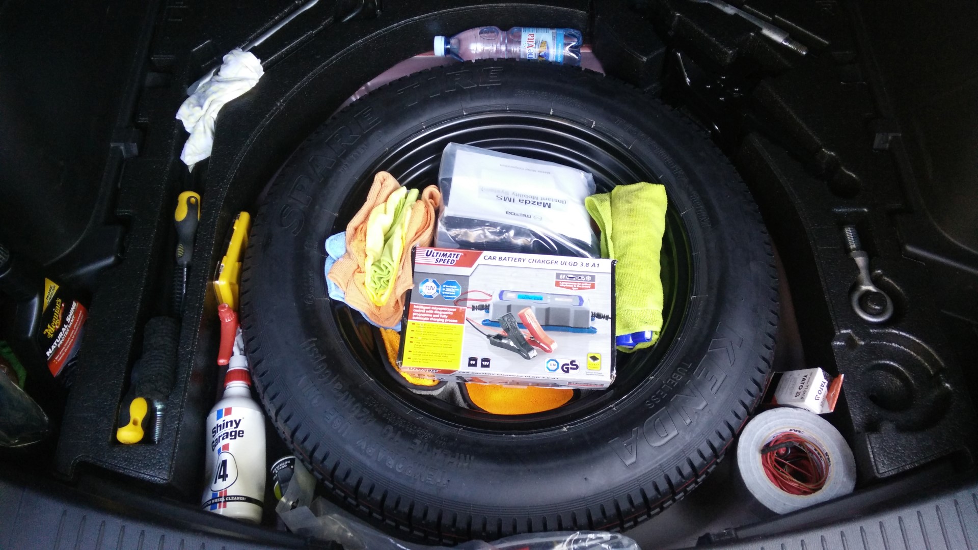

Po montażu wszystkiego okazuje się, że nie tracimy nic przestrzeni bagażowej, podłoga jest praktycznie w takiej samej pozycji jak bez koła. Wnętrze koła za to, daje spore miejsce na upchnięcie jeszcze dodatkowych pierdółek. Wrzucę parę fotek jak to u mnie wygląda.

Lewe wypełnienie bagażnika
Prawe wypełnienie bagażnika
Wypełnienia
Zestaw narzędzi

Opona DOT 1117
Rozmiar opony (155/90/17)

Zagospodarowanie luki 1
Zagospodarowanie luki 2
