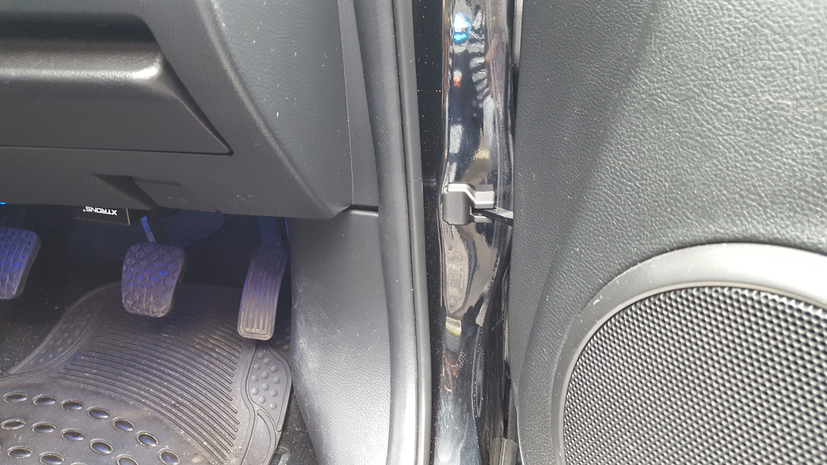

Z nowych pierdółek, które już zostały zamontowane wleciały nakładki na zawiasy drzwi

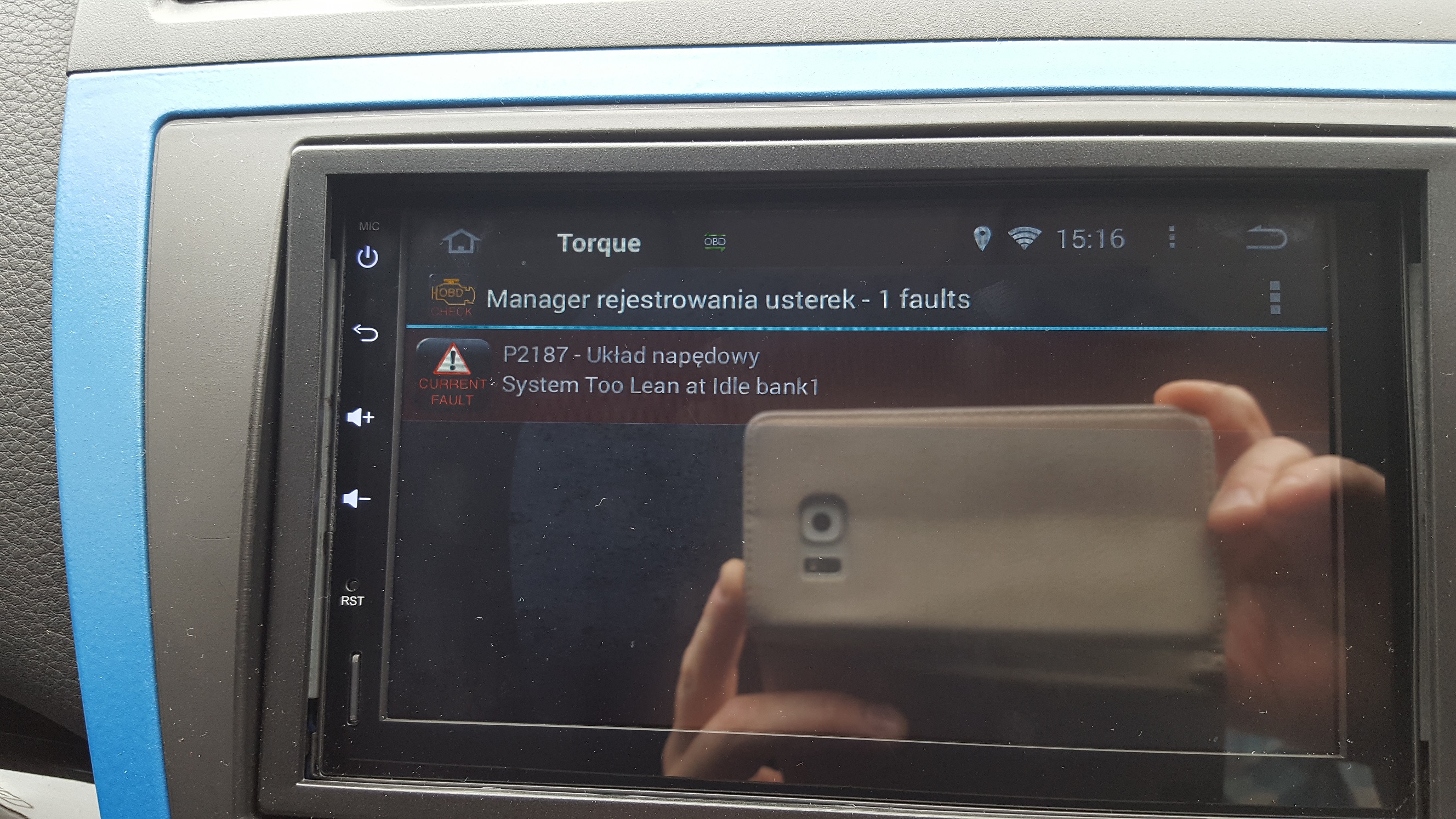

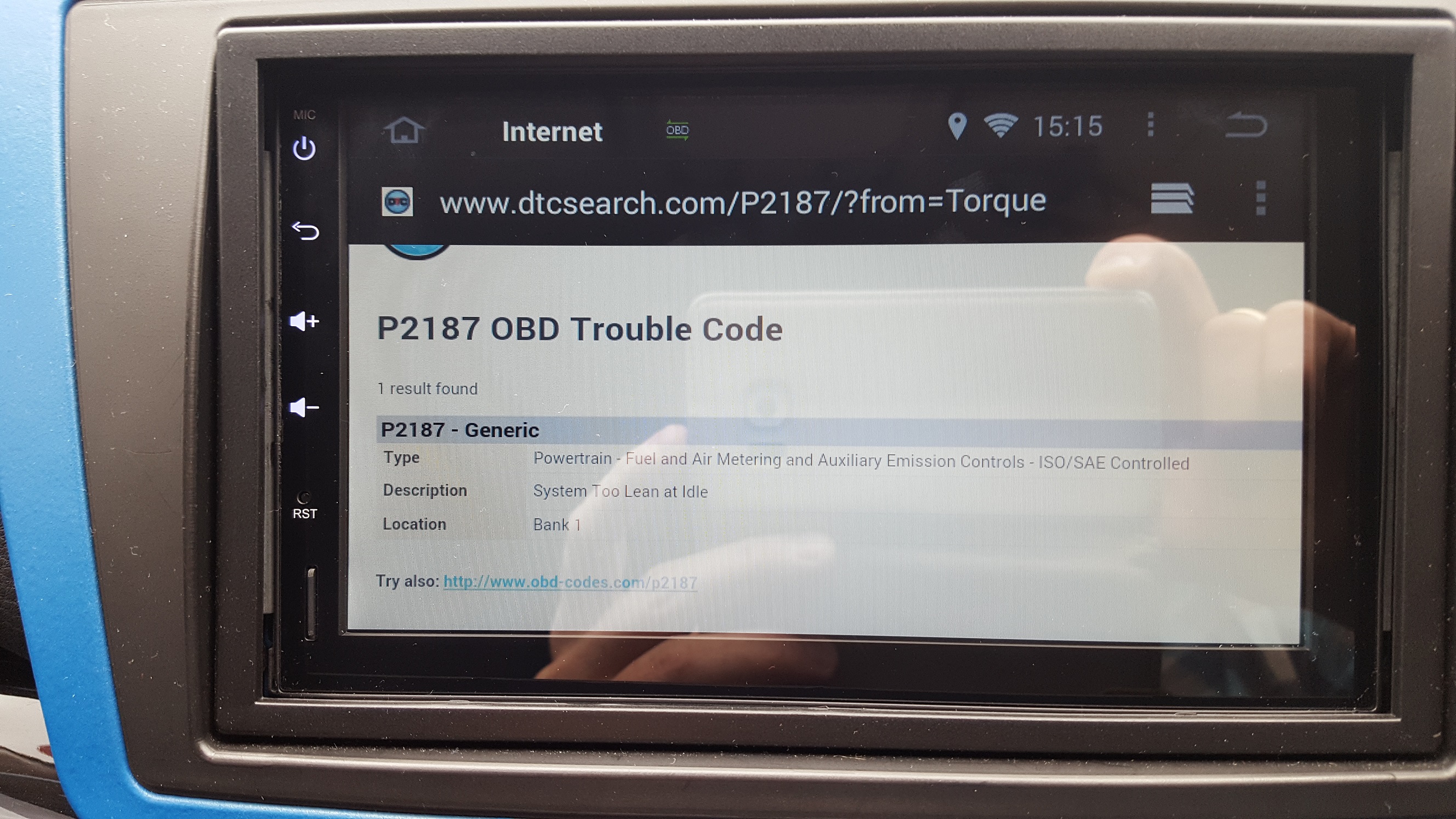

Ostatnio podczas rutynowej wizycie w sklepie wywaliło mi "check engine" z kodem P2187...
Odpaliłem Torqe, podpiąłem pod neta i wylazło szydło z worka... LPG – zbyt uboga mieszanka paliwowa na jałowym biegu :|
Myślałem, myślałem i doszedłem do wniasku co się zmieniło podczas jazdy. Zmiana niby niezauważalna, ale istotna z punktu widzenia ekonomicznego. Otóż od kilku dni zmieniłem styl jazdy – więcej toczenia się na "luzie" z górek itp itd ect.
Skasowałem błąd, wróciłem do poprzedniego stylu jazdy, czyli hamowanie silnikiem ect i błąd nie pokazuje się ponownie. Po następnym tankowaniu znów przejdę na ekonomiczną stronę jazdy i jeśli ponownie wyskoczy błąd nie obędzie się bez kalibracji LPG.

Ponieważ kolejne kilka razy P2187 wywalało na Torque udałem się dziśdo gazownika. Okazało się, że 2 z 4 przewodów wtryskiwaczy były lipne: jeden z nich pęknięty, drugi rozszczelniony, co powodowało zasysanie lewego powietrza. Przewody wymienione. Teraz pozostaje pojeździć i sprawdzić, czy jeszcze czegoś nie pominęli :D

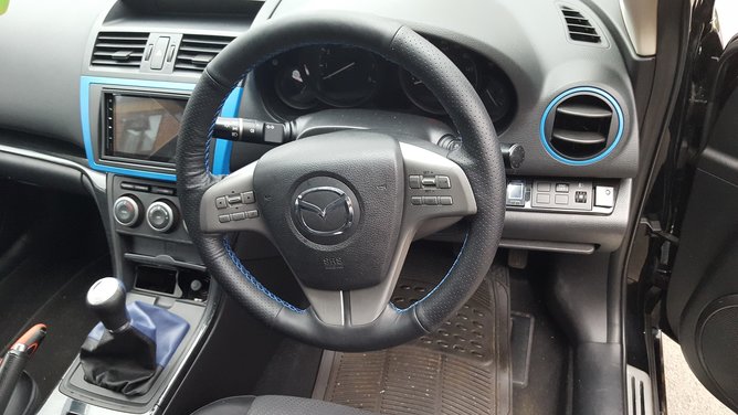

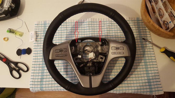

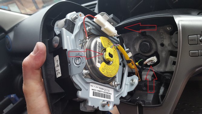

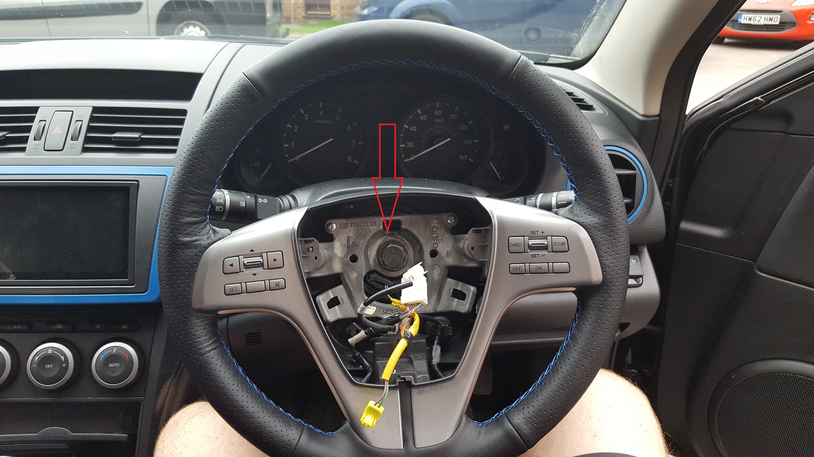

Postprzez maestro81 » 29 sie 2017, 20:55

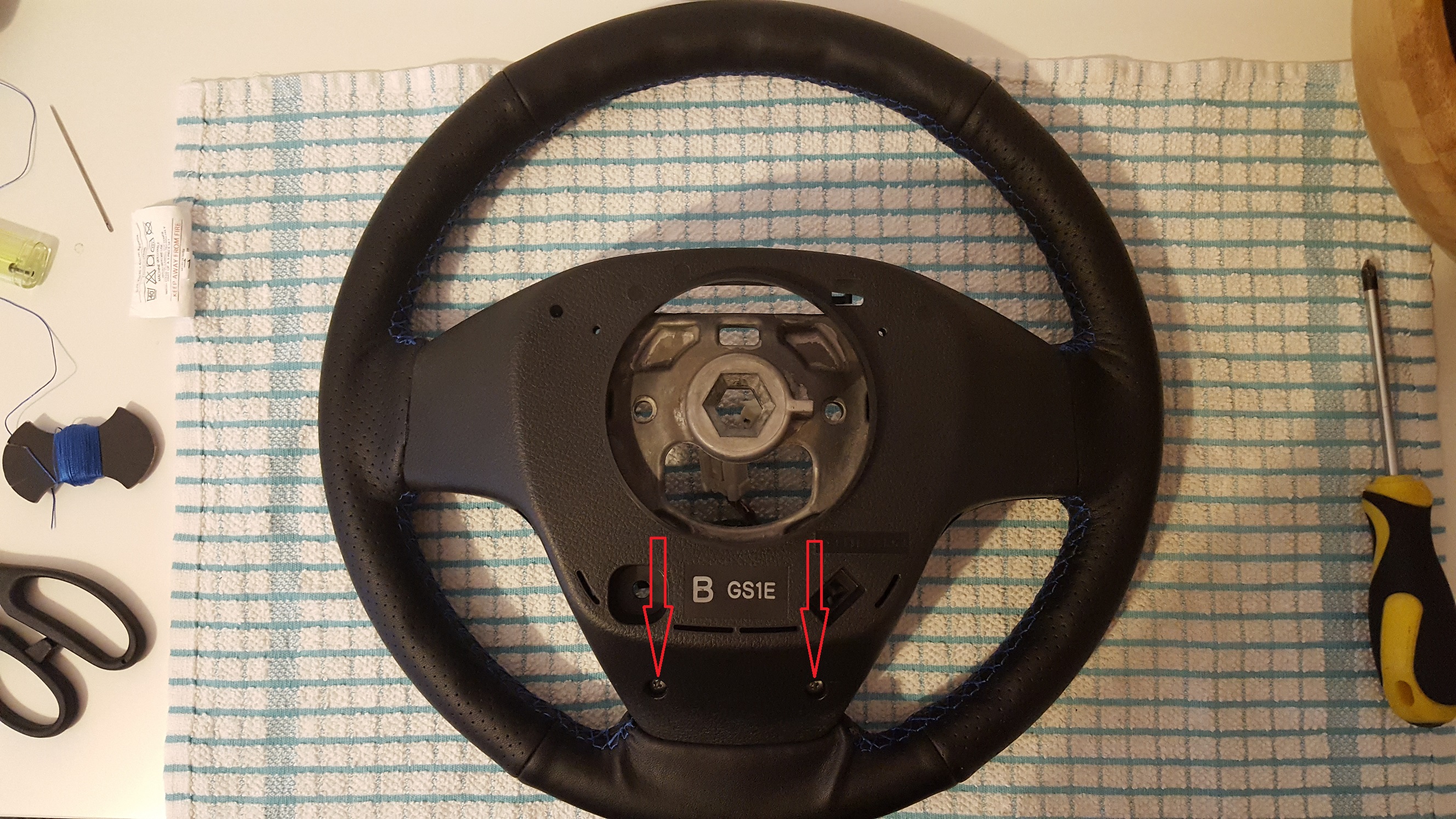

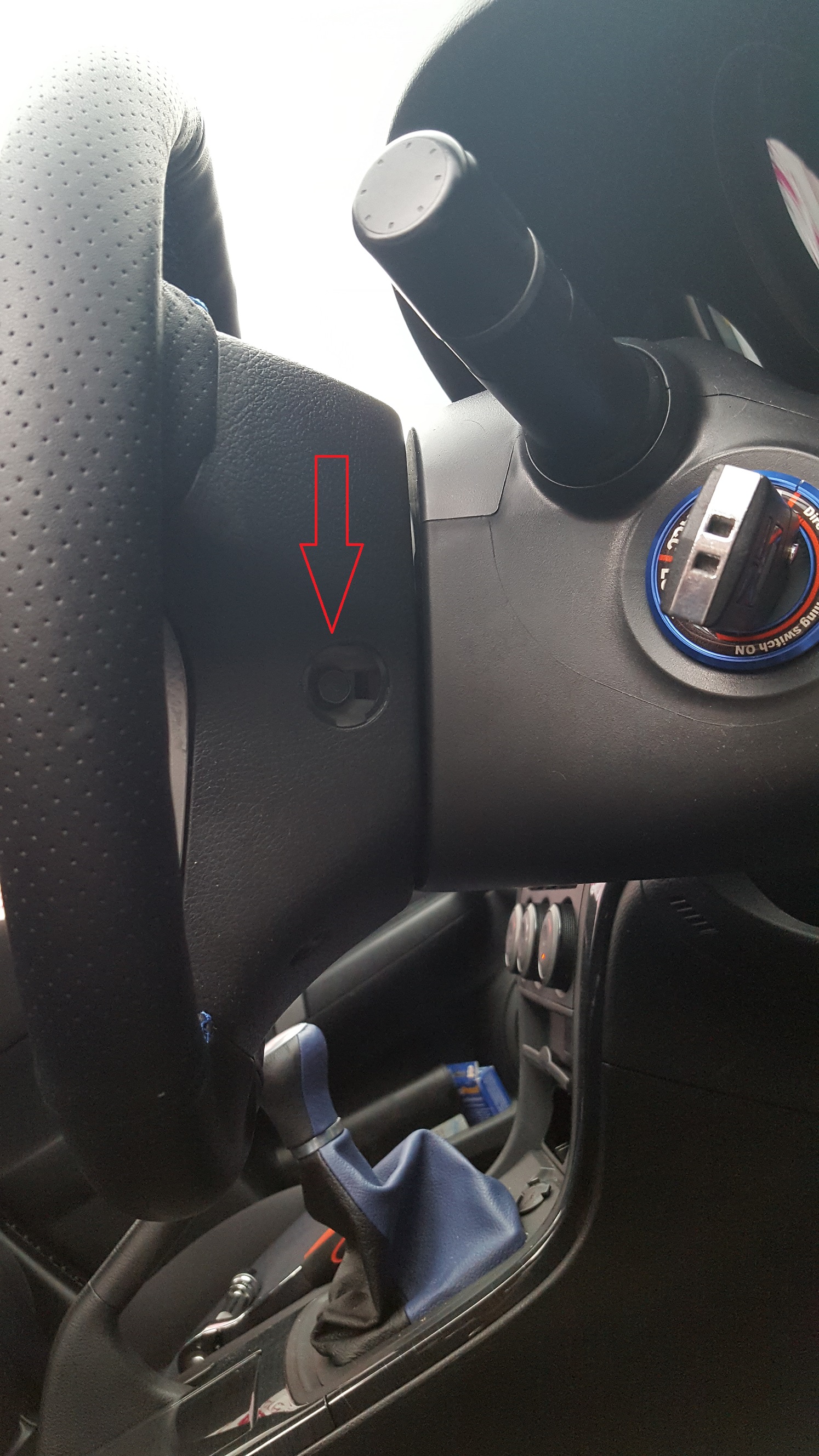

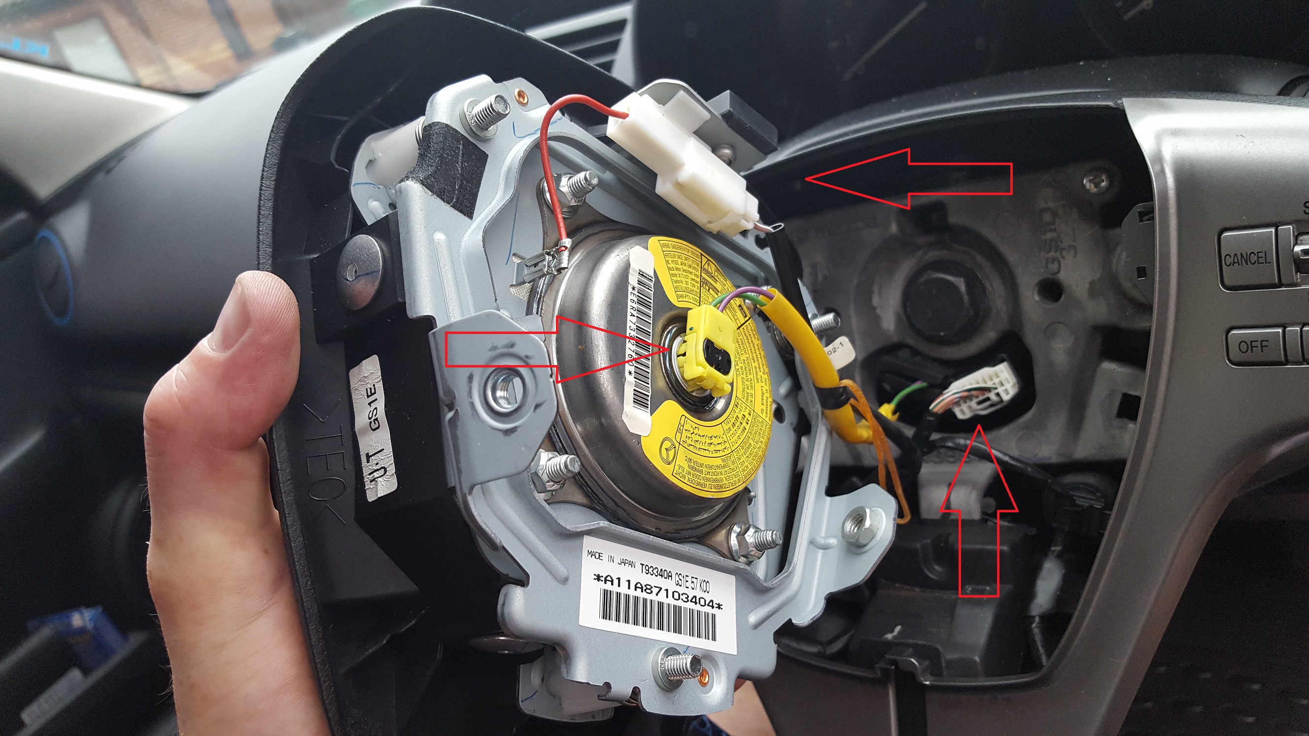

Dziś, z racji wolnego dnia od pracy, znalazłem w końcu nieco czasu na pogrzebanie w Wozidełku. Od kilku tygodni czeka cierpliwie robótka ręczna w postaci obszycia kierownicy. Pierwotnie nie miałem zamiaru osobiście się w to bawić, ale jak mi krzyknęli w zakładzie "X" cenę to... :| Postanowiłem więc ponownie (poprzednio w Sportivie) pobawić się w babcię Lodzię z szydełkiem. Porobiłem nieco zdjęć w międzyczasie, więc jak ktoś szuka "wspomagacza" w tego typu robocie to polecam swój wątek jako mini-fotorelacja.
Na początku nie zapominamy oczywiście o odłączeniu aku, żeby nam poduszka nie zrobiła facelifting-u hahaha Potem to już tylko 1,5h roboty i po krzyku <faja>
Ściągamy zaślepki i odkręcamy airbaga z klaksonem za pomocą klucza nasadkowego 10
W ten sposób dostaliśmy się do airbaga. Teraz trzeba odłączyć wtyczki: 2 białe (klakson + moduły sterowania z kierownicy) oraz żółtą (airbag) – żółta ma czarną zatyczkę, którą delikatnie należy wyjąć, potem reszta wtyczki wyjdzie bez problemu.
Następnie odkręcamy kluczem nasadkowym 21 śrubę mocującą kierownicę – u mnie poszła dość sprawnie (kręcimy w lewo), choć co niektórym z pewnością może przysporzyć sporo kłopotu <diabełek>

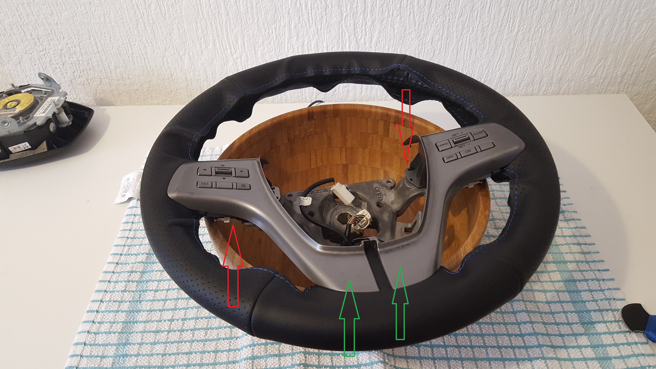

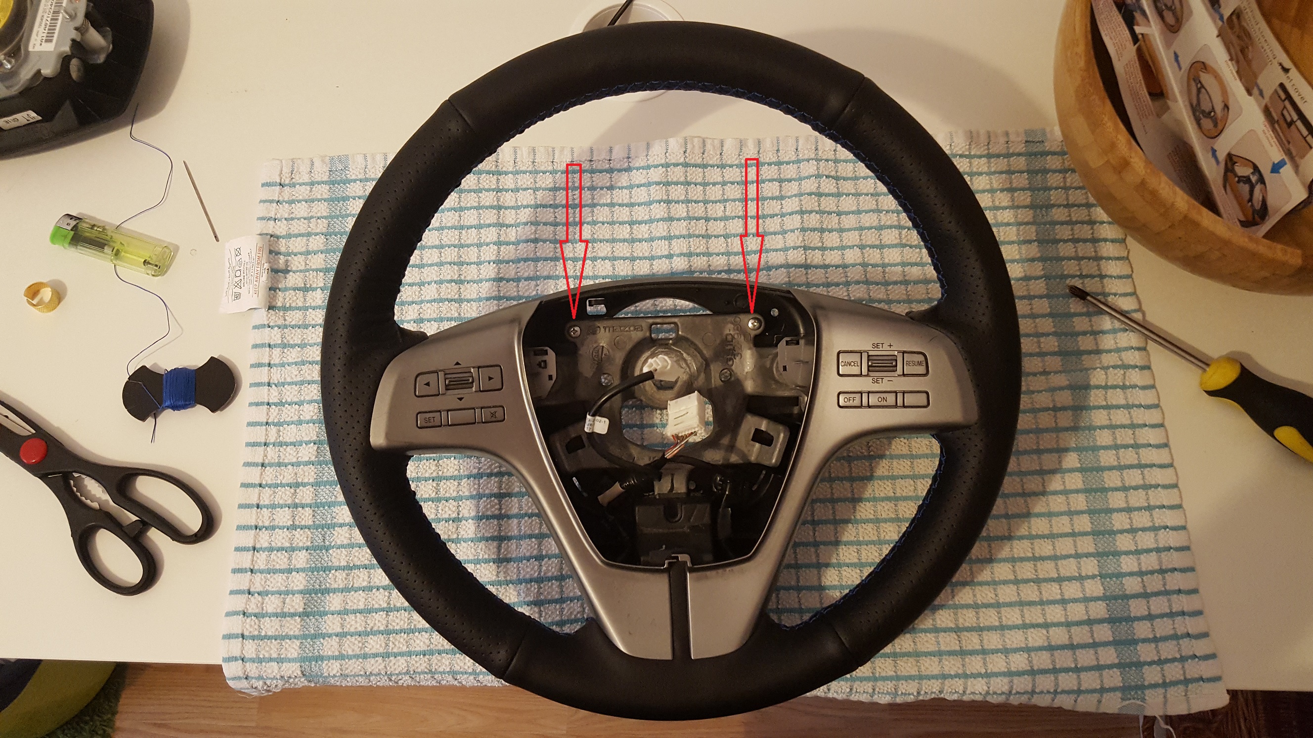

Kierownica ściągnięta, więc kolejnym krokiem będzie odkręcenie dwóch śrub "+" z przodu...
... i z tyłu, aby ściągnąć tylną plastikową obudowę.
Następnie ściągamy srebrne plastiki. od spodu po każdej stronie są po 2 śrubki "+" (czerwone strzałki) oraz po 1 bolcu z każdej strony (zielone strzałki).
Obszywamy kierownicę i montujemy wszystko w odwrotnej kolejności.
U m nie efekt końcowy wygląda tak :D
Teraz skóra musi się nieco "uleżeć". Komfort jazdy +100% do prowadzenia pojazdu; zabieg tani i prosty w realizacji <spoko>

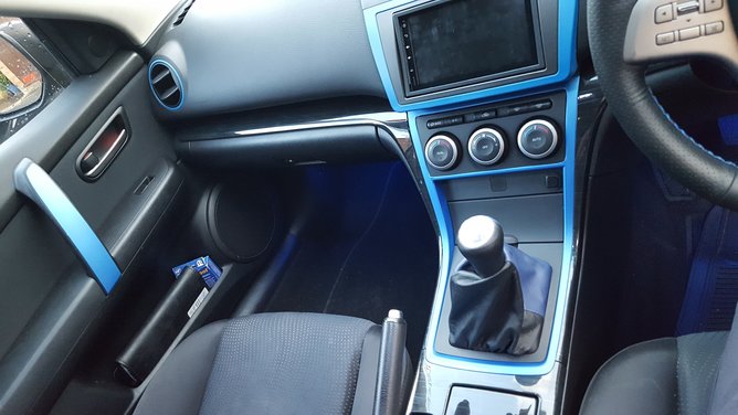

Postprzez maestro81 » 7 wrz 2017, 00:56
Z racji braku leszego zajęcia poszperałem sobie troszkę po necie i tak do kolekcji wpadło już:
Tylny spojler – lotka; będzie montowana dopiero w przyszłe wakacje, ale cena nie dała mi wiele do myślenia :> Po prostu nie mogłem nie kupić <glupek2>
Update: Spojler dotarł już do mnie; teraz poczeka do kolejnych wakacji na montaż i malowanie w kolor :D Polecam carlovincriminals szybka i profesjonalna obsługa! Sprzedają poza ebayem również, więc warto do nich napisać – koszt z wysyłką do Polski 300zl.
Oświetlenie powitalne – poprzednie się "wypaliło", więc postanowiłem nieco temat odświeżyć.
Maty grzewcze; dodatkowo zakładane na okres zimowy maty baaaaardzo mnie drażnią, więc postanowiłem poingerować w siedziska. Kupiłem komplet mat na 2 przednie fotele z pełną wiązką i przełącznikiem. Miejsce na włącznik już ustalone.
Odnośnie przednich foteli – maty to tylko część mojego planu. Fotele, zwłaszcza kierowcy, strasznie skrzypią (jak wrota w starym zamczysku) co doprowadza mnie już do szału <oczy> Szukam też dobrego materiału, którego mógłbym użyć do wyłożenia siedzisk – obecne pewnie już nie istnieje. Podkreślam, że ów materiał musiałby być odporny na wyższe temperatury niż temperatura mojej <dupa> ze względu na docelowe założenie mat. Ma ktoś jakiś pomysł, cóż za cudaka mógłbym użyć??
Będzie też nieco zabawy z kolorami – guma w sprayu nie sprawdziła się w niektórych przypadkach i poodłaziła bezczelna. Postanowiłem więc pobawić się suszarką i zaopatrzyłem się w okleinę blue matt & black matt.
Update: Na filmikach instruktażowych wszytko wyglądało banalnie i prosto. Jakże życie potrafi płatać figle. Black matt po prostu wyparował, 8 prób oklejenia kokpitu na czarno po prostu podwarzyło moje zdolności "zrób – to – sam". Na szczęście w wersji niebieskiej poszło już nieco lepiej. Choć wiem, że nie wszystko jest perfekcyjne, to jednak jestem z siebie zadowolony – jak na 1szy raz hahaha

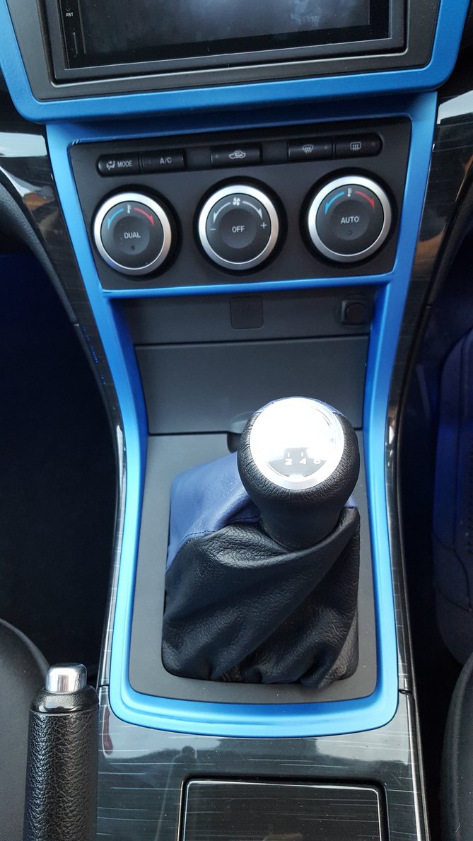

Kolor blue matt okazał się niezmiernie podobny do poprzedniej gumy PlastiLaka. (Ramka dookoła adroida jest jeszcze pokryta gumą)
Z bierzących spraw czekam na sprawdzenie problemów z alarmem – sam się załącza (żeby było śmiesznie to w niemal równych odstępach czasu – jak zaprogramowany :| ) bez jakiejkolwiek przyczyny (alarm reaguje tylko na ruch wewnątrz pojazdu; nie ma wstrząsówki)
Update: Wizyta w ASO Mazdy zaplanowana na wtorek, 19/09/2017 <faja>
Chciałbym się również pobawić nieco z audio – mam założony zestaw multimedialny, ale dźwięk z obecnych głośników mnie nieco rozczarowuje, choć nie jestem melomanem... Poza tym 2 głosniki (przód i tył) zaczęły nieco trzeszczeć, co przy głośniejszym odtwarzaniu robi się irytujące. Ma ktoś coś ciekawego (poza bose) na oku, co warte byłoby mojego zainteresowania??
Update: Na pierwszy ogień poszedł sam android. Przeglądając posty kolegi Weelkoo natrafiłem na wzmiankę o rootowaniu androida i wyp..niu zbędnego badziewia. Kolega użył w tym celu KingoRoota, ale podsunął również kilka alternatyw – ja (znów 1szy raz w życiu <nie powiem> ) zabrałem się za mojego andrka. Użyłem KingRoota jako bazy i Disable Application jako "wyłącznika" zbędnych dla mnie aplikacji. Pozostało mi jeszcze do ogarnięcia powyłączanie mulących usług i apek – lista już jest przygotowana, tylko czasu nie ma <glupek2>
Ponadto z nowości, na które wpadłem przeglądając wiele tematów na forum i nie tylko, będzie przedni grill od versji Dynamic (bo obecny mi się nie podoba), dokładka przedniego spojlera (może i tylnego – jeśli cena będzie odpowiednio zachęcająca), brewki (żeby M6 patrzyła na wszystkich z grymasem), usunięcie korozji na lewych tylnych drzwiach pasażera (brak odpływu wody zaprosił rudą do tańca), malowanie dachu (pajączki rozłożyły sieć rudzielca )oraz przedniego (kupiony po kraszteście z Bambi okazał się nieco "upośledzony") i tylnego zderzaka/spojlera (od zakupu auta popękany i porysowany). Zastanawiam się, czy nie zmienić lusterka na fotochroma (często szlajam się nocami).
Prace te (a właściwie ich większość) będą wykonywane w okresie letnim 2018, co nie zmienia faktu, że część ekwipunku nie można kupić wcześniej :>

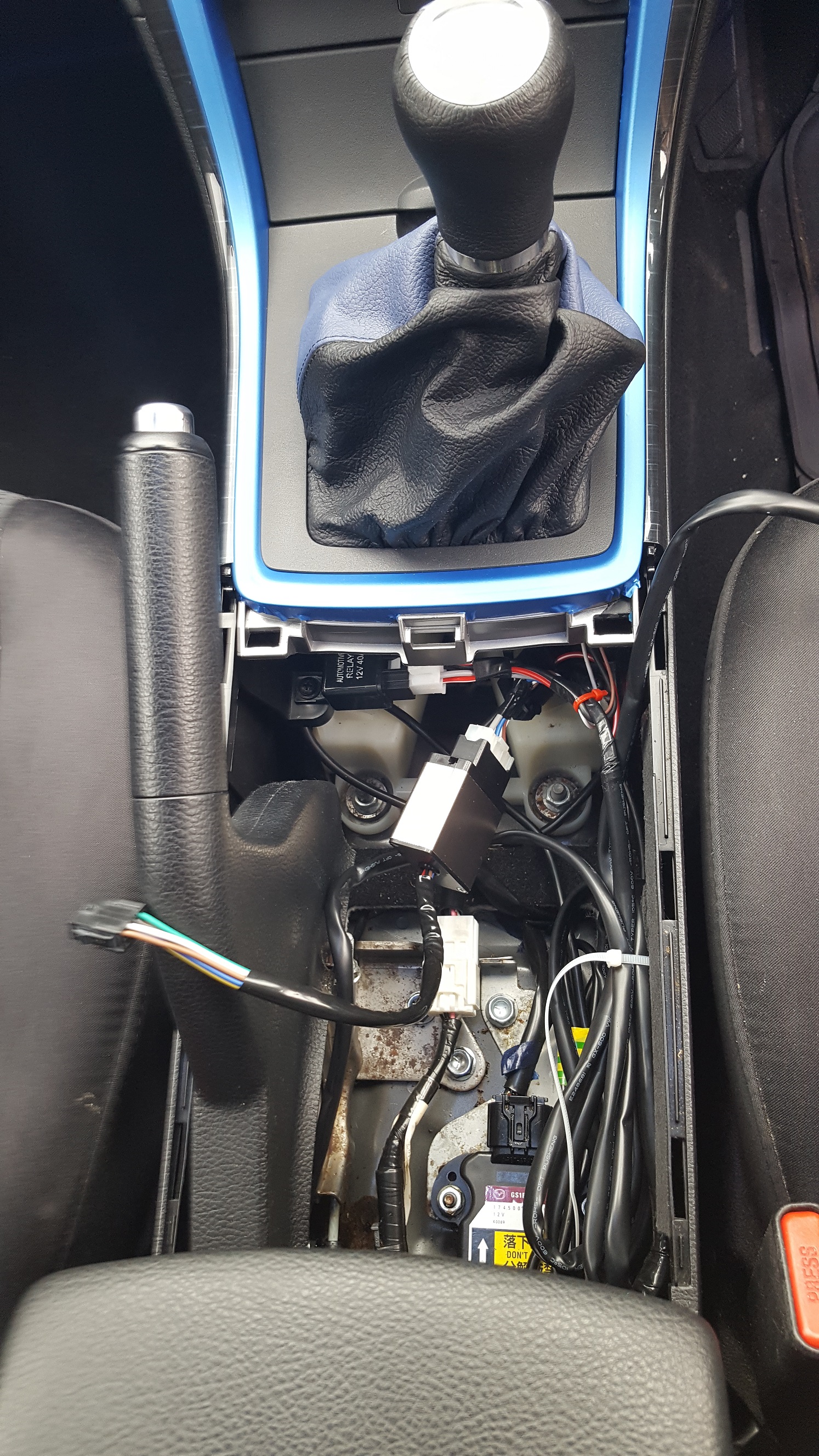

Postprzez maestro81 » 20 wrz 2017, 16:44

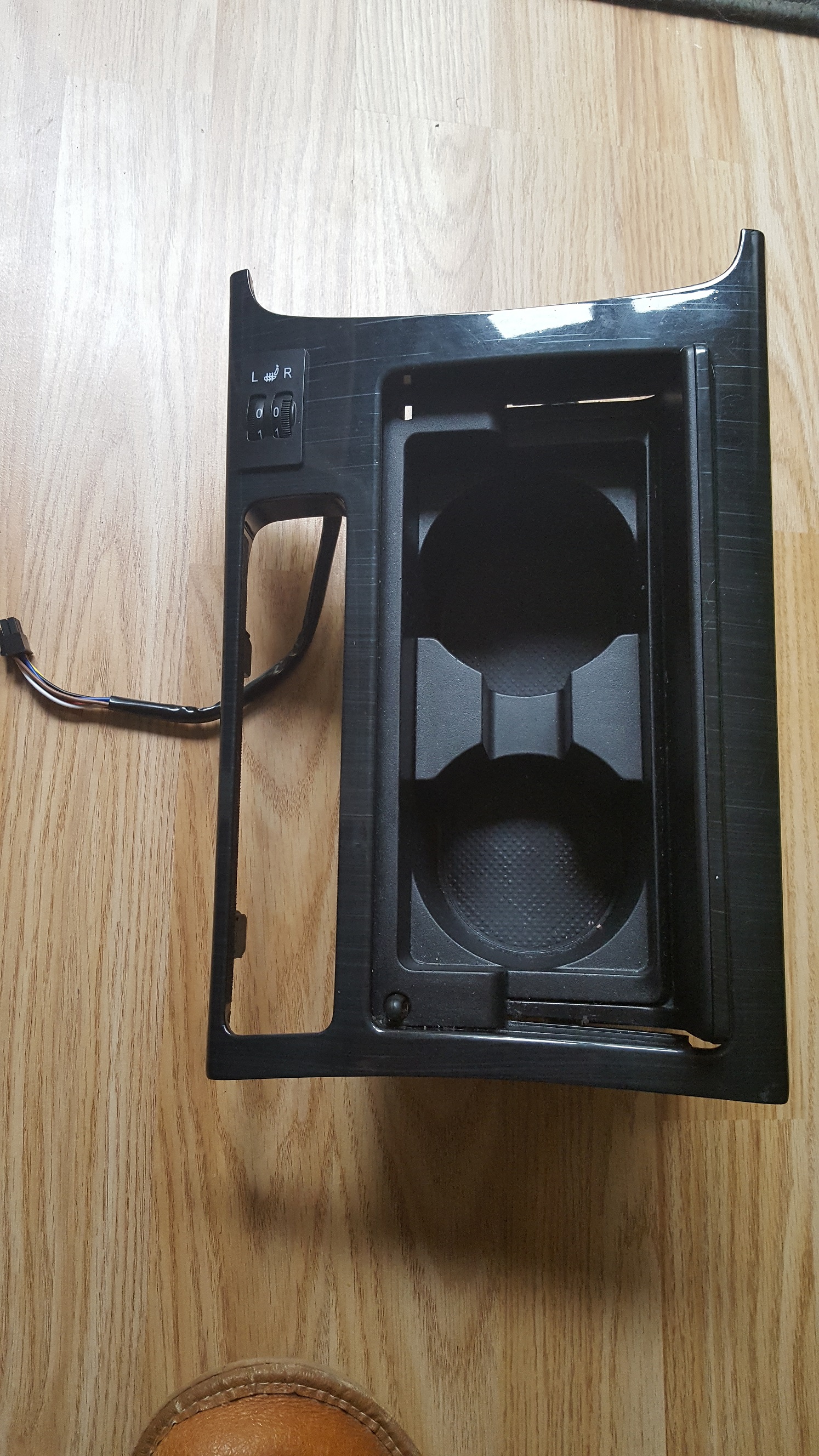

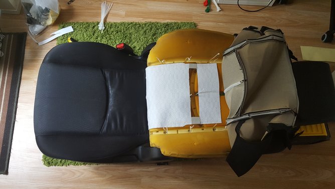

Dziś z racji niedeszczowej pogody i dnia wolnego od pracy czas poświęciłem na montaż mat do grzania <dupa>
Wyciągnięcie fotela nie przysporzyło mi kłopotu – 4 śrubki i 2 wtyczki, żadna filozofia. Z kokpitem też poszło szybko – 0,5h i po sprawie. Wyzwaniem okazało się ściągnięcie poszycia siedziska i oparcia <nauka> Się nieco nagimnastykowałem, żeby zatrybić co po kolei odpinać i demontować, ale w końcu dopiąłem swego. Wkleiłem maty... i po 4h fotal gotowy był do montażu w samochodzie...
Kolejnym krokiem było umiejscowienie włącznika/regulatora temperatury – jednego na 2 fotele, więc dostęp musiał być z obu siedzeń. Montaż włącznika to jakieś 20min roboty z wiertarką i nożem...
Następnie trzeba było popodłączać to całe ustrojstwo, pochować kable i wypuścić pod siedzeniami złączki. Po około 1h wszystko działało jak należy
Na koniec wystaczyło jedynie poskładać obudowę kokpitu w całość (20min) i tam-tata-dam...

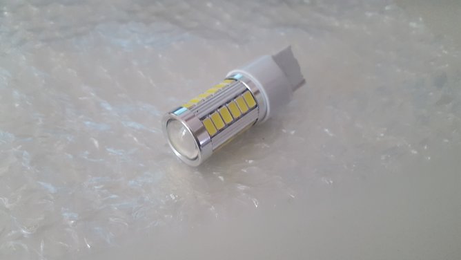

Na deser pozostawiłem sobie wymianę żarówki od wstecznego na leda
