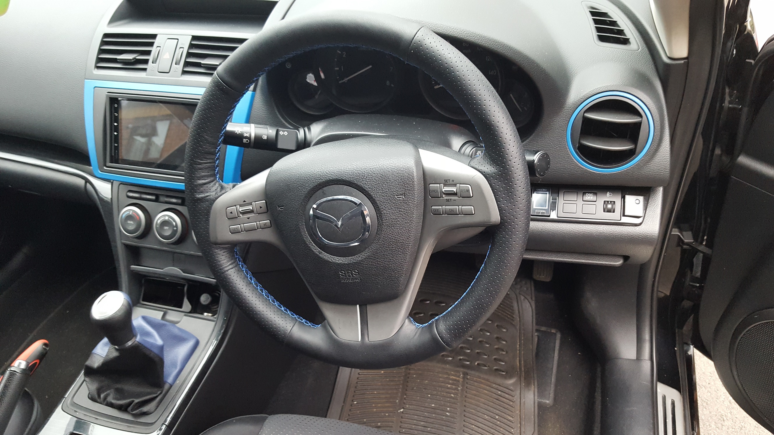

Dziś, z racji wolnego dnia od pracy, znalazłem w końcu nieco czasu na pogrzebanie w Wozidełku. Od kilku tygodni czeka cierpliwie robótka ręczna w postaci obszycia kierownicy. Pierwotnie nie miałem zamiaru osobiście się w to bawić, ale jak mi krzyknęli w zakładzie "X" cenę to... :| Postanowiłem więc ponownie (poprzednio w Sportivie) pobawić się w babcię Lodzię z szydełkiem. Porobiłem nieco zdjęć w międzyczasie, więc jak ktoś szuka "wspomagacza" w tego typu robocie to polecam swój wątek jako mini-fotorelacja.
Na początku nie zapominamy oczywiście o odłączeniu aku, żeby nam poduszka nie zrobiła facelifting-u hahaha Potem to już tylko 1,5h roboty i po krzyku <faja>
Ściągamy zaślepki i odkręcamy airbaga z klaksonem za pomocą klucza nasadkowego 10
W ten sposób dostaliśmy się do airbaga. Teraz trzeba odłączyć wtyczki: 2 białe (klakson + moduły sterowania z kierownicy) oraz żółtą (airbag) – żółta ma czarną zatyczkę, którą delikatnie należy wyjąć, potem reszta wtyczki wyjdzie bez problemu.
Następnie odkręcamy kluczem nasadkowym 21 śrubę mocującą kierownicę – u mnie poszła dość sprawnie (kręcimy w lewo), choć co niektórym z pewnością może przysporzyć sporo kłopotu <diabełek>
Kierownica ściągnięta, więc kolejnym krokiem będzie odkręcenie dwóch śrub "+" z przodu...
... i z tyłu, aby ściągnąć tylną plastikową obudowę.
Następnie ściągamy srebrne plastiki. od spodu po każdej stronie są po 2 śrubki "+" (czerwone strzałki) oraz po 1 bolcu z każdej strony (zielone strzałki).
Obszywamy kierownicę i montujemy wszystko w odwrotnej kolejności.
U m nie efekt końcowy wygląda tak :D
Teraz skóra musi się nieco "uleżeć". Komfort jazdy +100% do prowadzenia pojazdu; zabieg tani i prosty w realizacji <spoko>

Postprzez wumpscut » 30 sie 2017, 10:22
Fajnie, perforowana skóra dobrze leży w dłoni. Opis może się przydać.
Obrazek Obrazek
Od: 7 lip 2016, 15:37
Posty: 629 (6/21)
Skąd: Wieleń nad Notecią
Postprzez Kapi_lt » 30 sie 2017, 21:10
Bardzo fajnie wyszło, gratulacje za własnoręczną robotę <spoko>

Postprzez Weelkoo » 31 sie 2017, 15:12
Modzik na duży plus wizualnie, no i własnoręcznie wykonany więc cieszy podwójnie (a wyszło do tego całkiem dobrze) <spoko>

Postprzez jachu36 » 31 sie 2017, 16:33
Tylko obszywałeś starą skórę ,czy też kleiłeś od spodu nową?
Od: 5 sty 2013, 13:59
Posty: 599 (1/12)
Skąd: ZBI/ HALLE De.
Mazda 6 GG 2004r 2,0 była
Postprzez maestro81 » 31 sie 2017, 19:12
jachu36 napisał(a):Tylko obszywałeś starą skórę ,czy też kleiłeś od spodu nową?
Pierwotnie nie chciałem bawić się w podklejanie, ale w trakcie pracy stwierdziłem jednak, że będzie lepiej z taśmami. Skóra nie ślizgała się po kierownicy, a i szycie przebiegało sprawniej, bo nie trzeba było za bardzo korygować ułożenia.

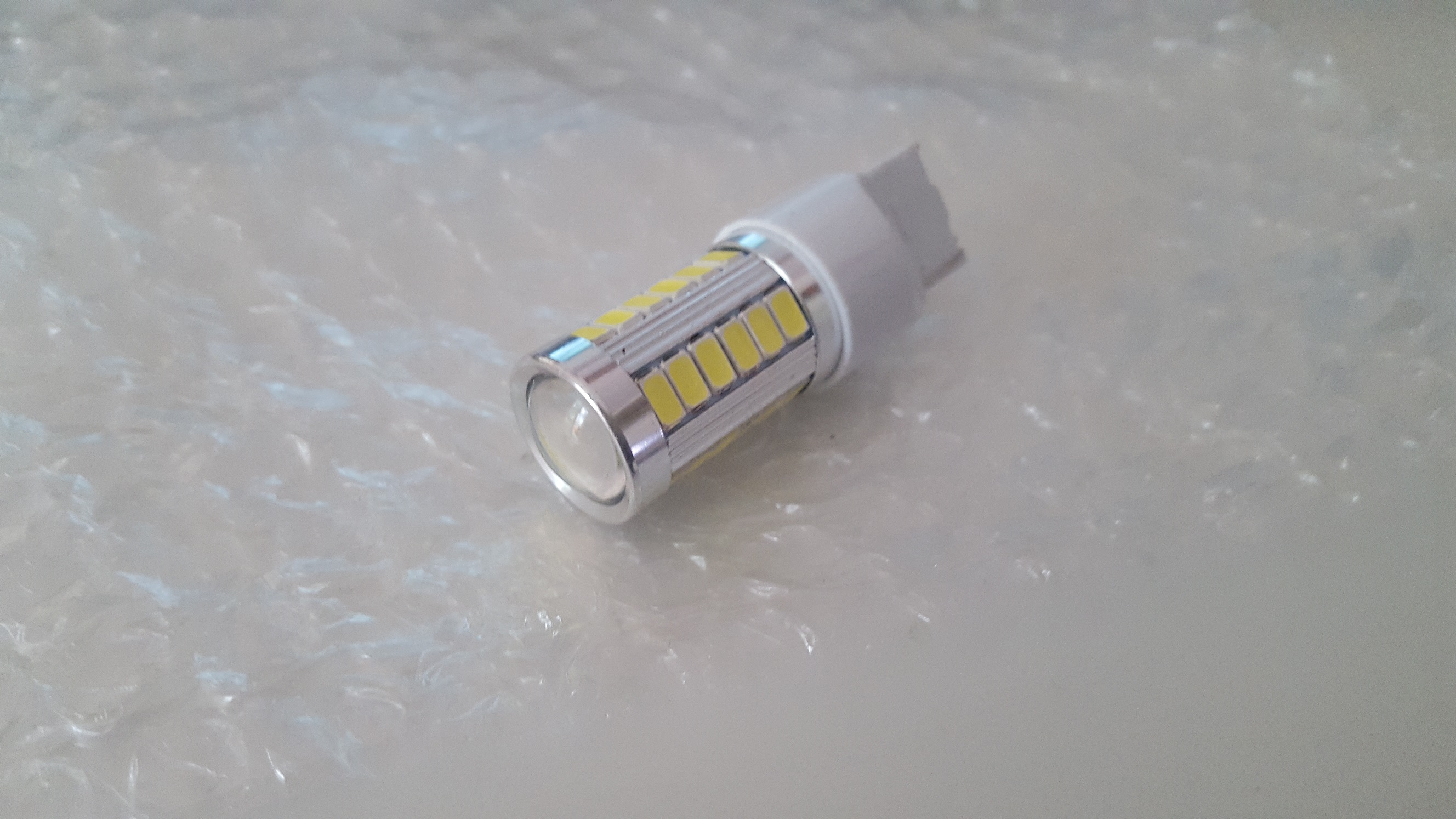

Oświetlenie powitalne – poprzednie się "wypaliło", więc postanowiłem nieco temat odświeżyć.

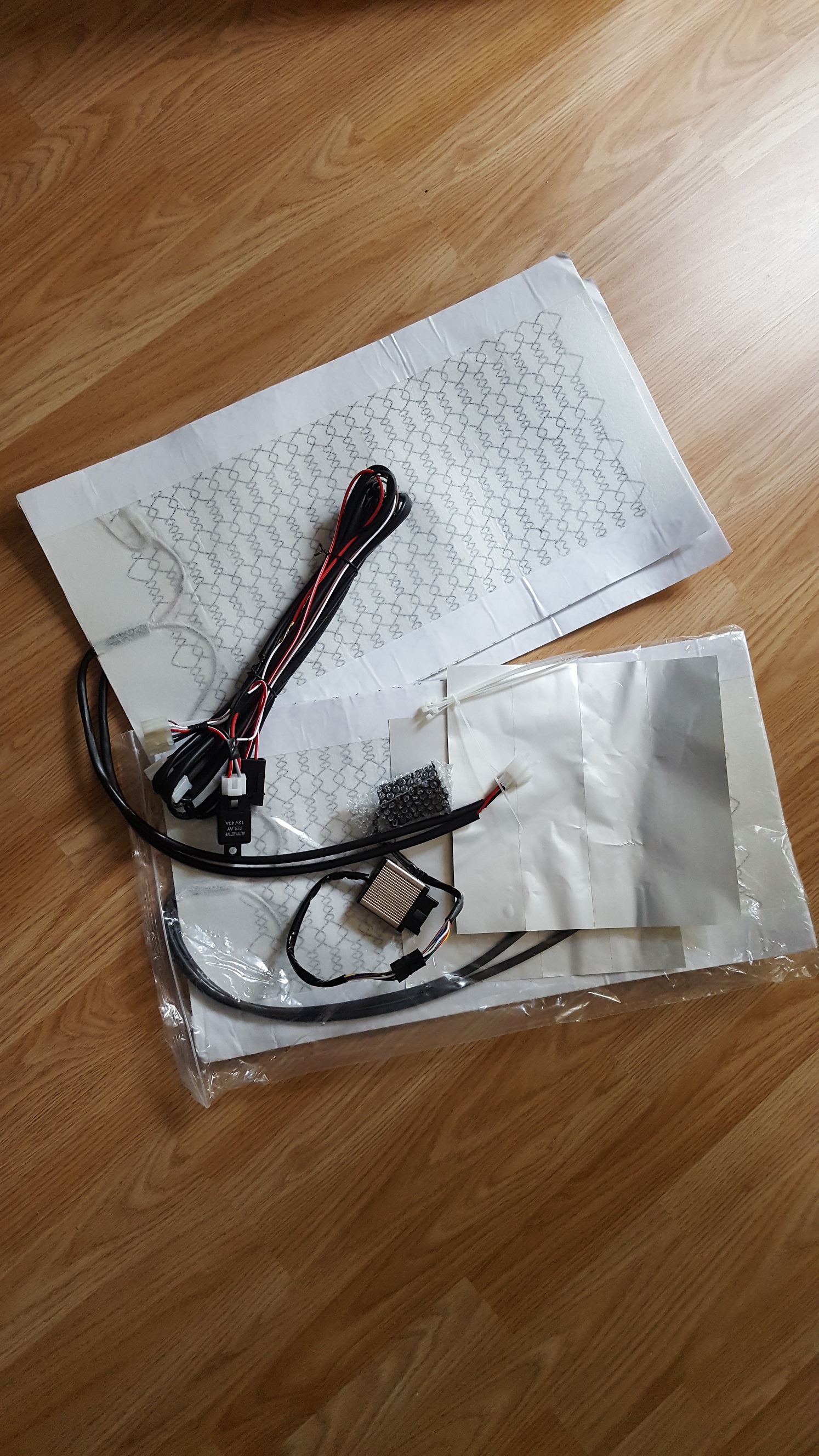

Maty grzewcze; dodatkowo zakładane na okres zimowy maty baaaaardzo mnie drażnią, więc postanowiłem poingerować w siedziska. Kupiłem komplet mat na 2 przednie fotele z pełną wiązką i przełącznikiem. Miejsce na włącznik już ustalone.
Odnośnie przednich foteli – maty to tylko część mojego planu. Fotele, zwłaszcza kierowcy, strasznie skrzypią (jak wrota w starym zamczysku) co doprowadza mnie już do szału <oczy> Szukam też dobrego materiału, którego mógłbym użyć do wyłożenia siedzisk – obecne pewnie już nie istnieje. Podkreślam, że ów materiał musiałby być odporny na wyższe temperatury niż temperatura mojej <dupa> ze względu na docelowe założenie mat. Ma ktoś jakiś pomysł, cóż za cudaka mógłbym użyć??

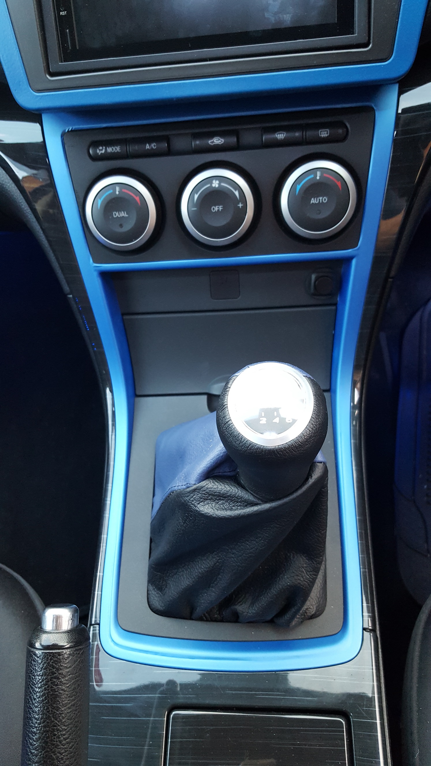

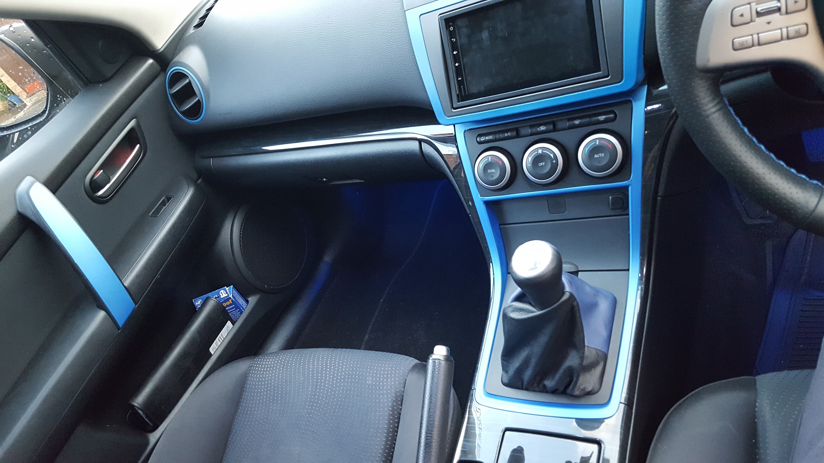

Kolor blue matt okazał się niezmiernie podobny do poprzedniej gumy PlastiLaka. (Ramka dookoła adroida jest jeszcze pokryta gumą)

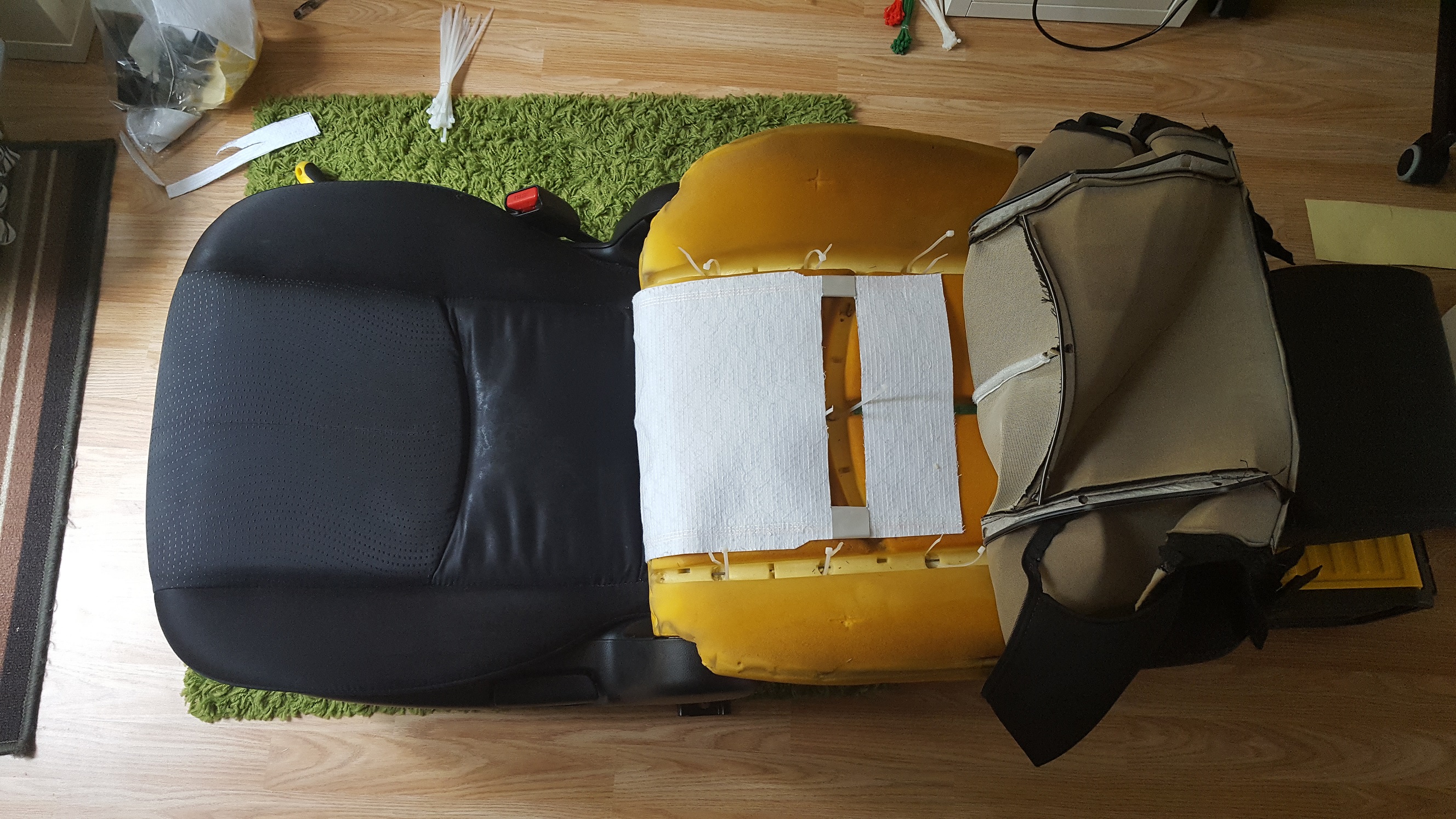

Dziś z racji niedeszczowej pogody i dnia wolnego od pracy czas poświęciłem na montaż mat do grzania <dupa>
Wyciągnięcie fotela nie przysporzyło mi kłopotu – 4 śrubki i 2 wtyczki, żadna filozofia. Z kokpitem też poszło szybko – 0,5h i po sprawie. Wyzwaniem okazało się ściągnięcie poszycia siedziska i oparcia <nauka> Się nieco nagimnastykowałem, żeby zatrybić co po kolei odpinać i demontować, ale w końcu dopiąłem swego. Wkleiłem maty... i po 4h fotal gotowy był do montażu w samochodzie...
Kolejnym krokiem było umiejscowienie włącznika/regulatora temperatury – jednego na 2 fotele, więc dostęp musiał być z obu siedzeń. Montaż włącznika to jakieś 20min roboty z wiertarką i nożem...
Następnie trzeba było popodłączać to całe ustrojstwo, pochować kable i wypuścić pod siedzeniami złączki. Po około 1h wszystko działało jak należy
