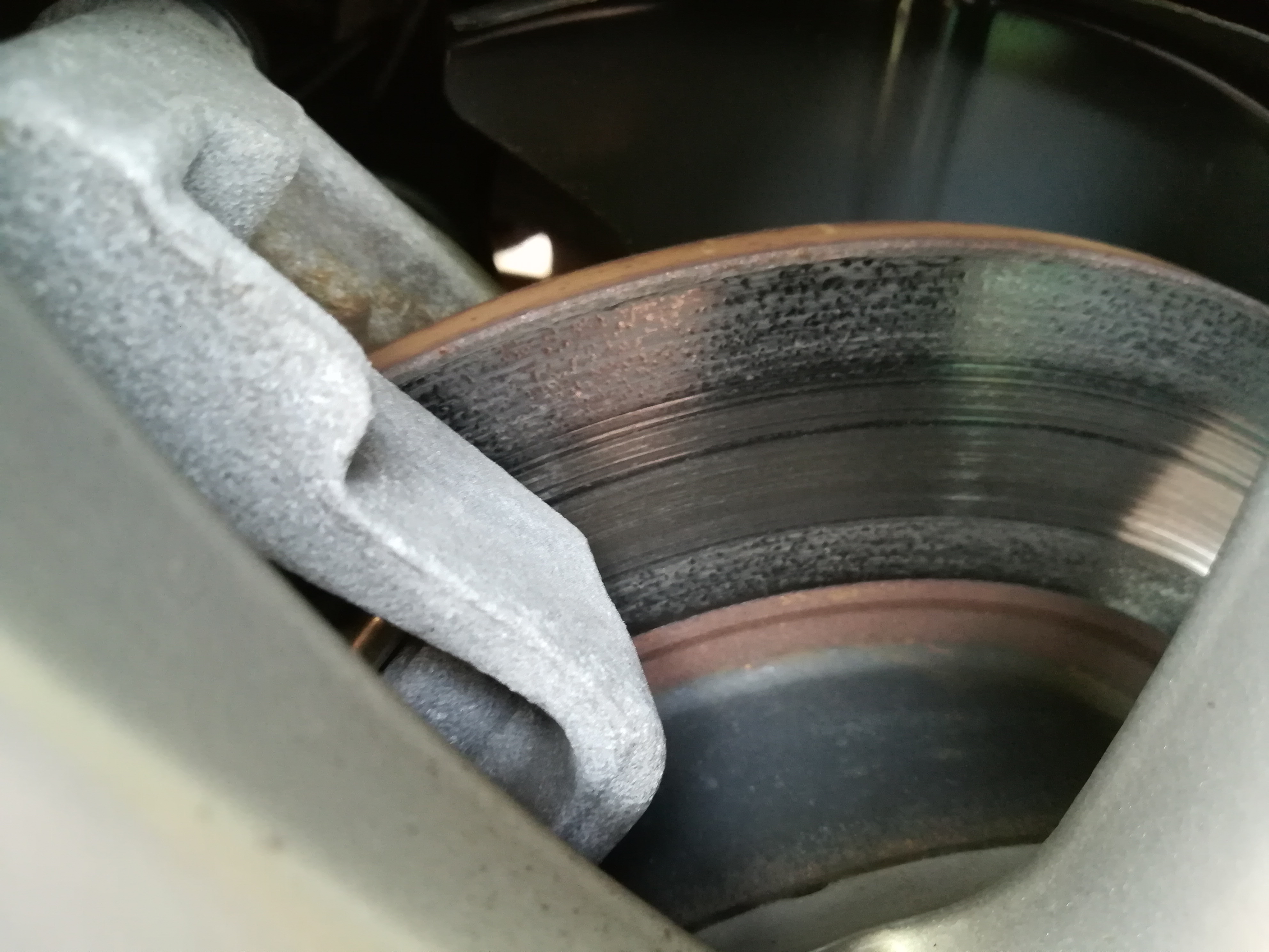

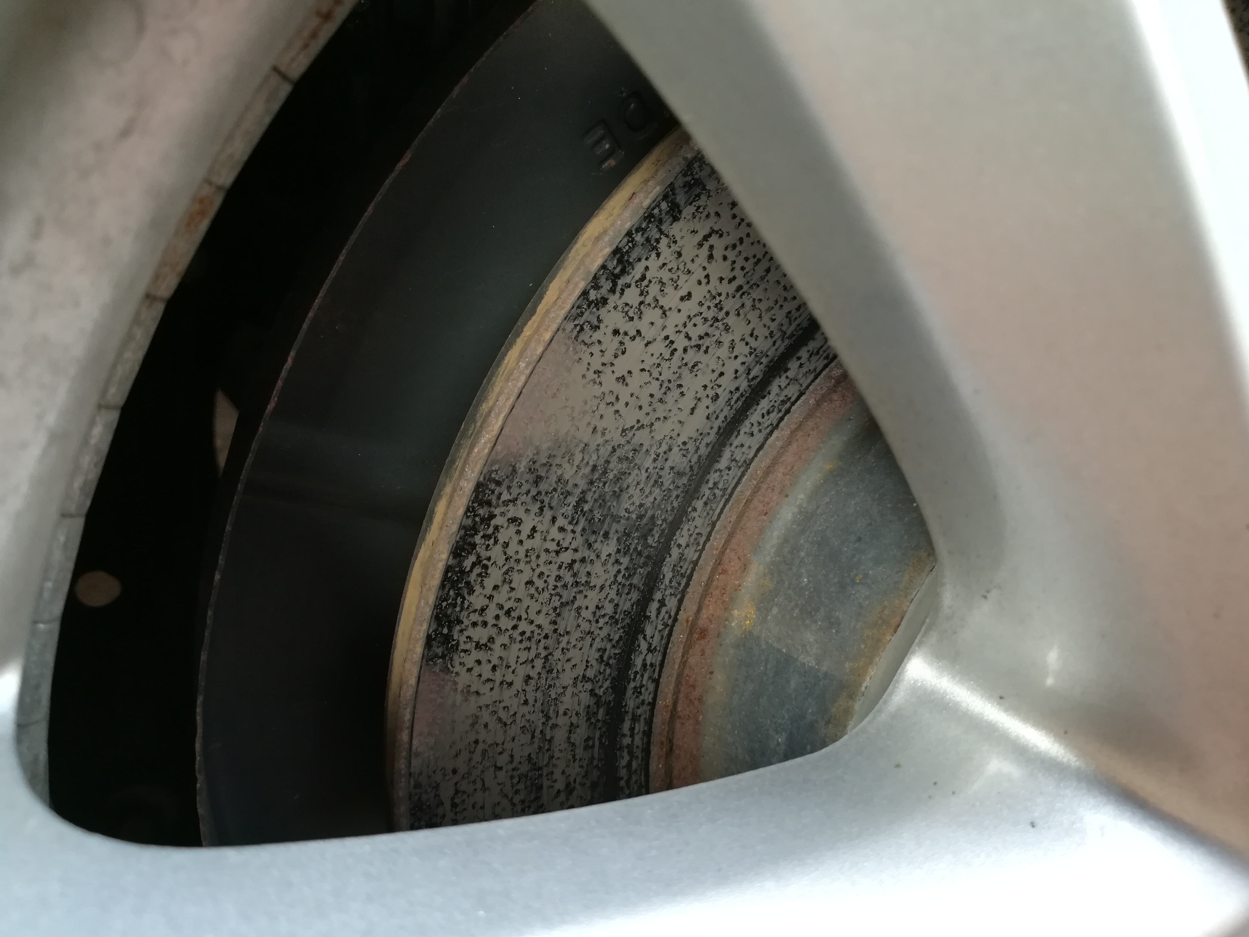

Mam pytanie do osób, które miały problem z tarczami tylnymi. Moje wyglądają jak na załączonym obrazku. Wygląda, jakby zacisk wcale nie dociskał klocków. Jednocześnie tarcza jest ciepła po jeździe.
Jutro jadę do serwisu, zobaczę co powiedzą. Powiem szczerze, że przez ponad 20 latach jeżdżenia francuzami, Mazda trochę mnie rozczarowuje.

Postprzez apx » 23 sie 2017, 08:13
mi nie dosciskal od wewnatrz i tego w pore nie zauwazylem okazuje sie ze zaciski przednie tez sa zrypane w niektorych 3kach ogolnie hamulce sa tragiczne

Postprzez MichG » 23 sie 2017, 21:04
Byłem dziś w ASO. Zrobili zdjęcia, wyślą do Mazdy, ale dla szefa serwisu wszystko jest w porządku. Pewnie długo stał na dworze, pewnie wilgoć była zbyt duża, że parkuję na zewnątrz, i tak dalej. A że na całym parkingu nie było drugiego auta z takimi tarczami, to nie ma znaczenia.
jeszcze trochę i się okaże, że Mazda po wyjeździe z salony nadaje się tylko do muzeum, żeby było ciepło i sucho, i nie jeździć, bo się coś jeszcze zepsuje i cała magia niezawodnych japońskich aut pryśnie.
Jestem sarkastyczny, ale teksty szefa serwisu mnie załamują.
Zobaczę, co dalej będzie.

Postprzez creet » 23 sie 2017, 21:08
MichG – zostaniesz spławiony przez MMPol. Tarcze hamulcowe nie podlegają gwarancji producenta, co jest jasno napisane w jej warunkach. Kupiłeś auto w 2017r, dlaczego nie korzystasz z rękojmii dealera?

Postprzez MichG » 27 sie 2017, 06:53
Na razie stwierdzili, że klocki zużywają się nie nierównomiernie. Oczywiście, zapomnieli mi powiedzieć, że od środka jest ok, tzn. tarcza jest gładka i bez żadnego nalotu. Czekam na odpowiedź MMPol.
Pożyjemy zobaczymy.

Krzychu86 napisał(a):Dziś wymieniłem komplet tarcze/ klocki Zimmermann na przednią oś , przebieg 70 kkm. Jak do tej pory tył nie ruszany natomiast z przodu raz wymieniałem w ASO same klocki przy przebiegu okolo 38 kkm . Dodam , że powodem wymiany był wyraźnie słyszalny pisk z prawego przedniego koła przy skręcaniu w przy wolnej jeździe ( tarcie klocka o tarcze ), poza tym klocki nie ścierały się równomiernie bo z prawej strony bylo go już bardzo niewiele , z lewej o okolo 1-2mm wiecej.
Co sie okazalo po wymianie kompletu klocki tarcze na przód, metaliczny odgłos tarcia nie ustał , udałem się ponownie na dokladną diagnostyke hamulców tylnej osi tym razem . Efekt – mocno starte klocki od wewnetrznej strony tarczy , doadtkowo w prawym kole zacisk sie blokowal i dociskal caly czas klocki . Powodu takiego stanu nie udalo sie ustalic , wg mechanika na jarzmach sie przycinal i nie odbijal zacisk przy zwolnieniu pedalu hamulca przy rozgrzany układzie . Tłoczek w zacisku pracuje prawidłowo . Reasumując tylne oryginalne klocki wytrzymaly 70 kkm, tarcze z tyłu jak narazie ok, brak oznak zuzycia.
