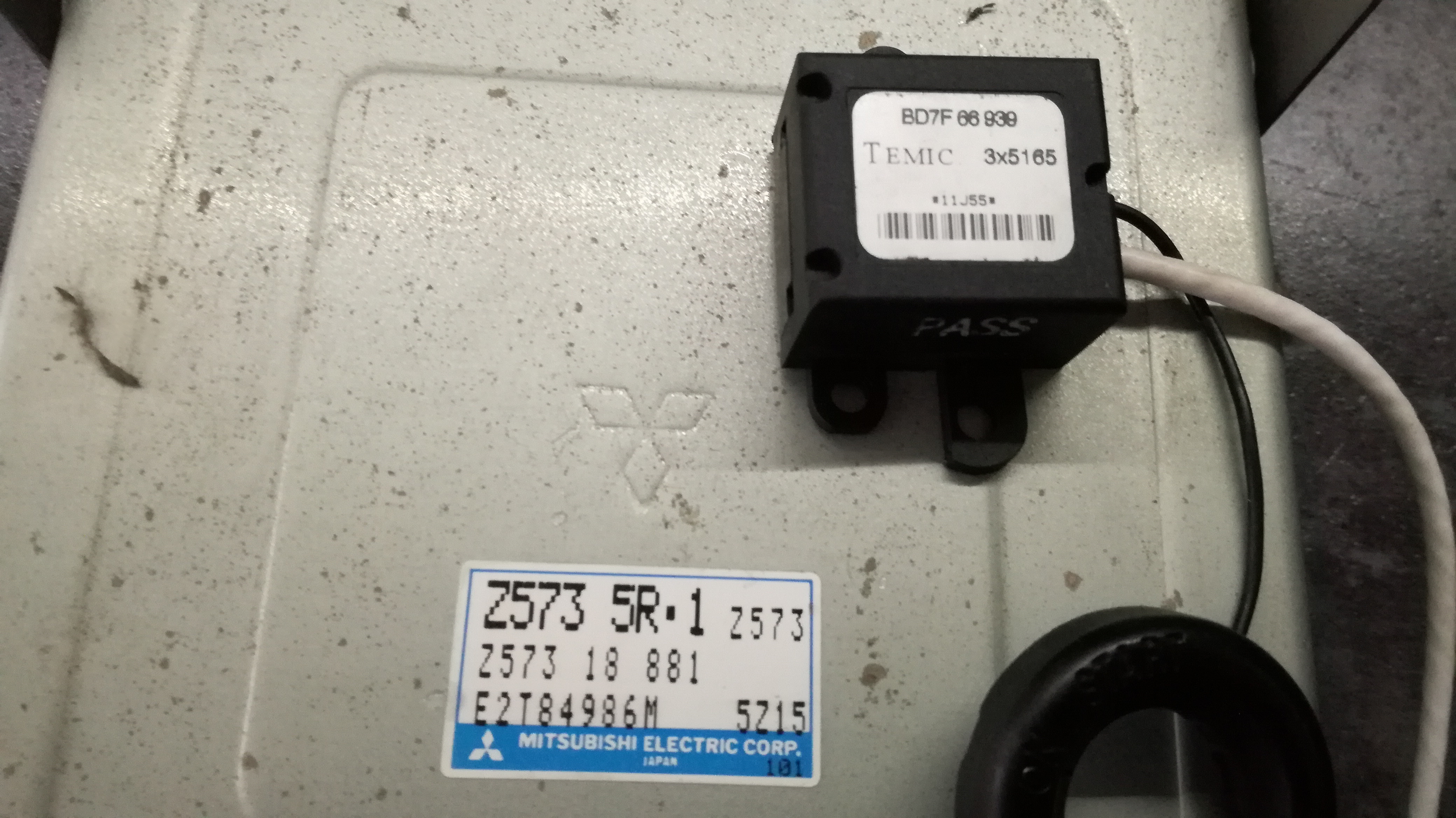

8. Komp ma 3 wtyczki, które rozłączyłem, mocowany jest na 4 śrubach kluczyk nr 10, po ich odkręceniu komp wpadł w moje łapska
9. oto ON zdj nr. 7, 8 i pętelka od stacyjki i ta mała skrzyneczka .
Teraz muszę dowiedzieć się czy nr kompa i tej skrzyneczki ma znaczenie, bo jeśli tak to samochód będzie działał tylko z takim samym numerem kompa, a jeśli nie to wystarczy kupić komplet z innej Madzi, to byłoby OK. Praca związana z rozkręceniem i wyjęciem kompletu to około godzinki, nawet mniej. Dajcie znać z tymi numerami, może ktoś wie???

Musiałem nadpisać posta, na alledrogo znalazłem taki kpl. ciekawe czy by pasił, tylko, że jeszcze coś leży na tym zestawie, chyba czegoś nie wyjąłem ze swojej Magdy
Yuppi znowu samoodpowiedź – to sterownik immobilizera, znajduje się tuż nad komputerem widocznym na zdjęciach.
Dopisano 22 sie 2017 19:30:
No i jest, znalazłem, mój komplet!!!. Niestety nie będę w stanie powiedzieć, czy komputer o innym numerze seryjnym będzie pasował, bo znalazłem identyczny. Gość do którego zadzwoniłem poprosił tylko o zdjęcie mojego zestawu, mówił też, że jeśli komputer posiada taką samą liczbę złącz ( w moim przypadku trzy) i kolor złącza szary to będzie mazda palić. Wygląda więc na to, że numer serii komputera i sterownika nie jest ważny. Fachman zadzwonił dziś do mnie i poinformował, że znalazł jednak taki sam zestaw. Co więcej oświadczył, że pętla wokół stacyjki która jest połączona z pierwszym układem elektronicznym, to tylko antena immobilizera i odbiornik, ta część nie ma wpływu na działanie komputera i sterownika. Gość wydawał się rzeczowy i jak mu chciałem wytłumaczyć, że zestaw powinien być od jednego auta, to się obruszył i powiedział żebym go nie uświadamiał, bo całe życie zajmuje się mazdami i nie muszę niczego mu tłumaczyć. Koszt zestawu 150 zł wraz z przesyłką, więc... raczej spoko, oby tylko zadziałało. Oczywiście dokończę fotorelację i dam znać czy wszystko OKI.
