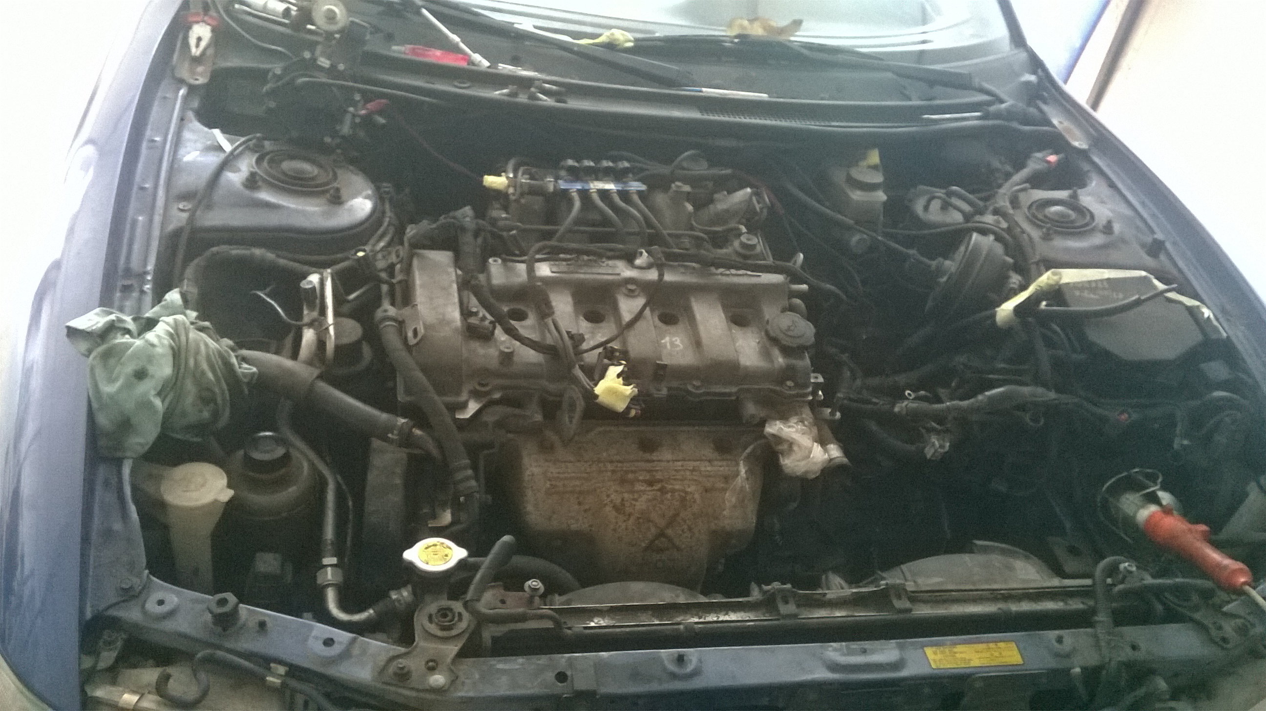

Nadszedł dzień w którym silnik mówi papa, właściwie to już miesiąc temu, ale ostatnio nawet jakoś czasu brak na wszystko. Silnik i tak w słabym stanie był, ale dymił i spalał olej w normach :D wymieniłem rozrząd, bo już pękło 60 000km, wymieniłem olej i pierwsze odpalenie ok, przejechałem ok 60km, chyba coś przepłukało i efekty widać, zawsze po kilku-kilkunasto godzinnym postoju tak daje, podymi z 10 minut i przestaje.
no i teraz zastanawiam się co zrobić, czy remont, czy może ktoś ma w dobrym stanie fs-a, czy może porozglądać się za nowym autkiem, np. xedos 6 w rozsądnym stanie i dobrej cenie, tylko by silnik mniejszy jak 2.0 nie był <glupek2>

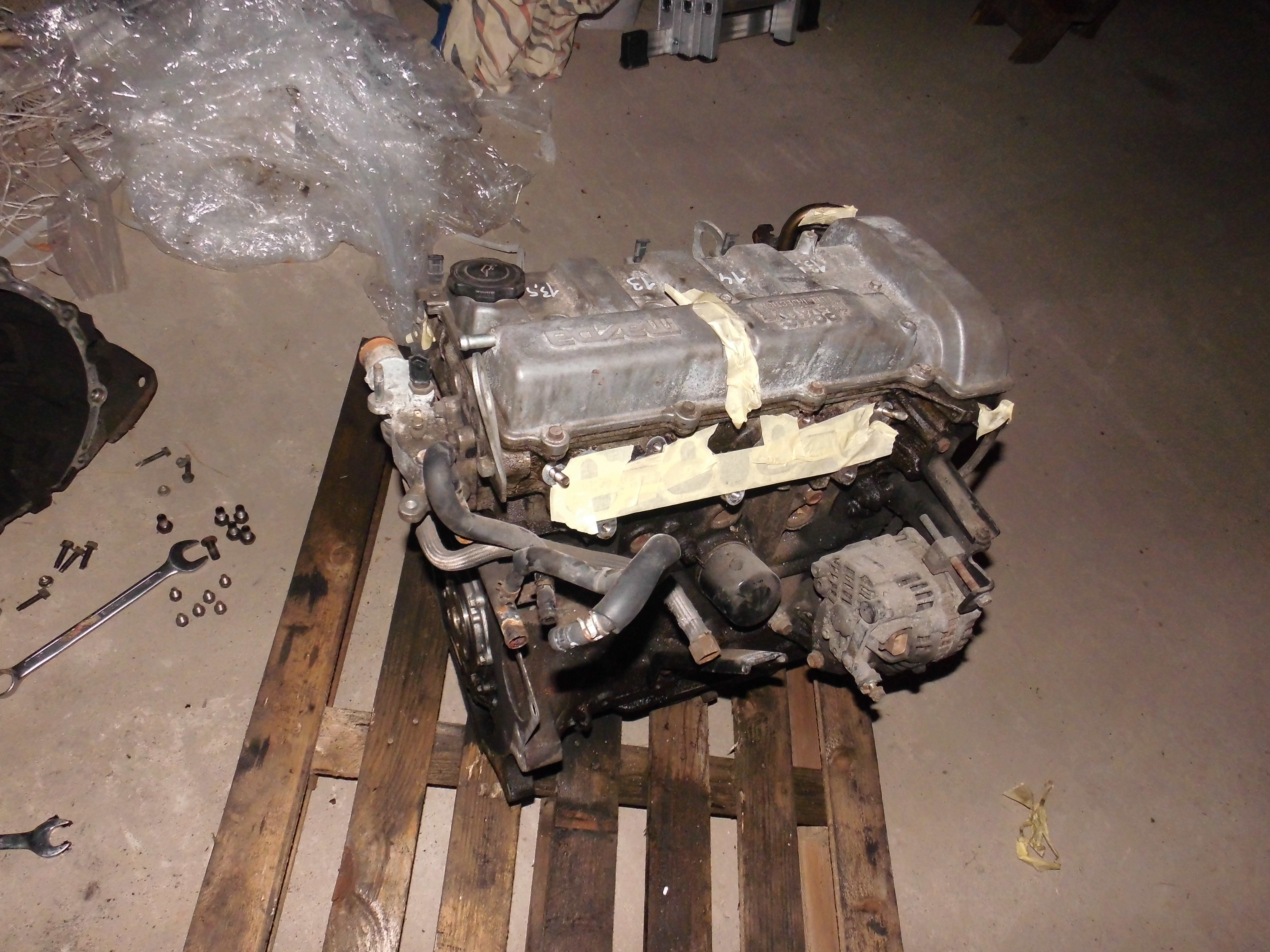

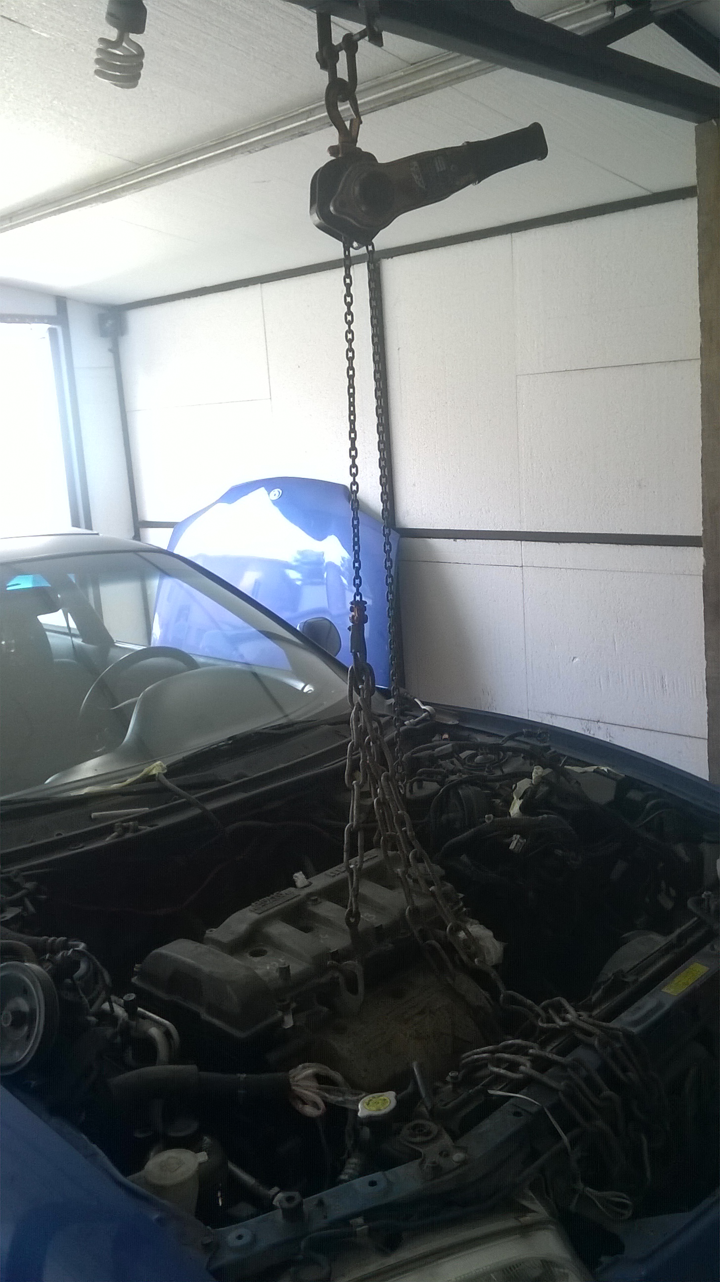

Postprzez jarek43_16 » 24 sie 2017, 21:11
Pierścienie to już stoją kilka lat pewnie :D to co chciałem zrobić to same części tysiąc + zrobienie głowicy + klucz dynamometryczny, bo nie mam, ale dłuższy czas już go pragnę i kiedyś go kupię :D no i sporo frajdy/roboty.

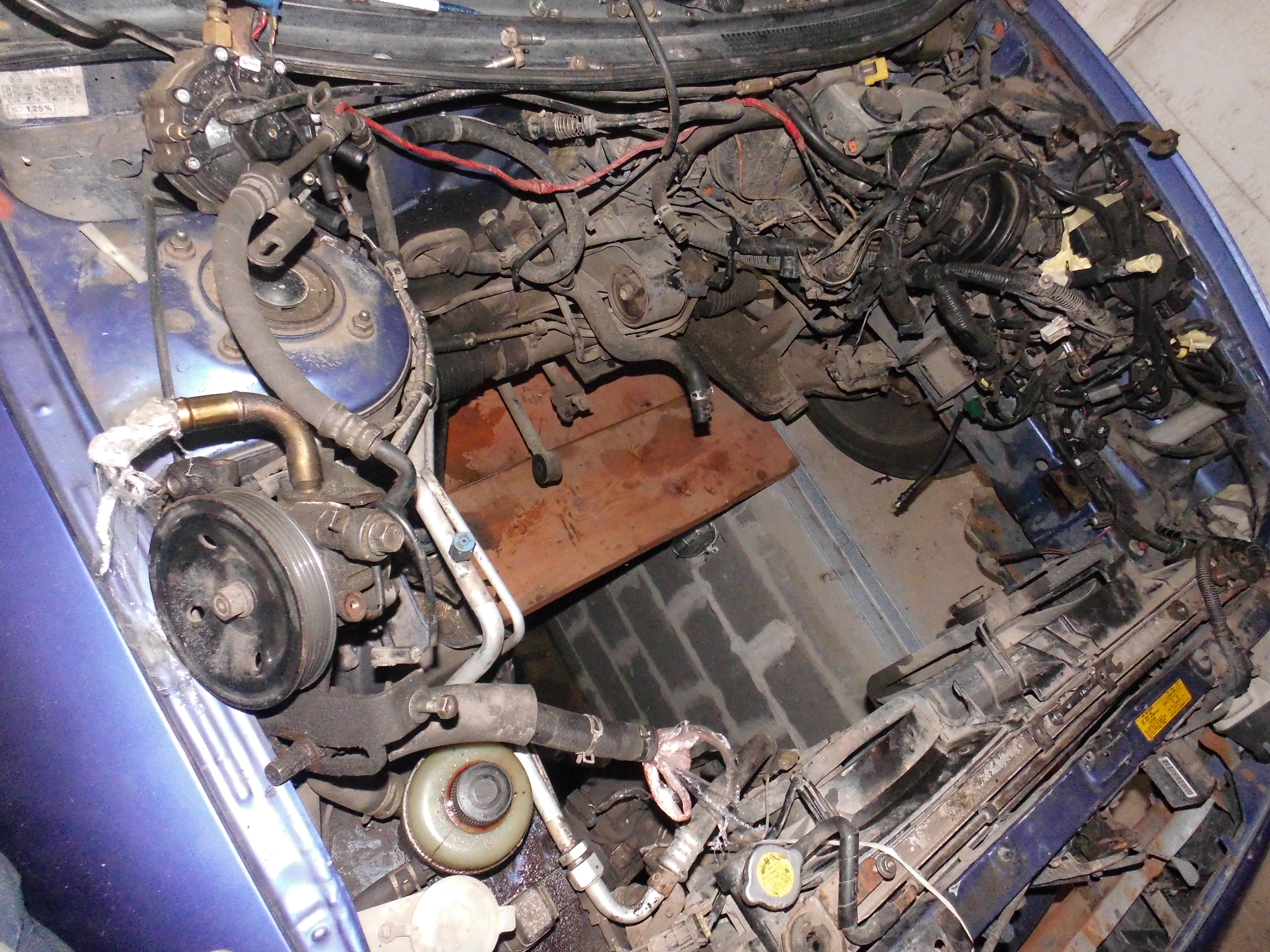

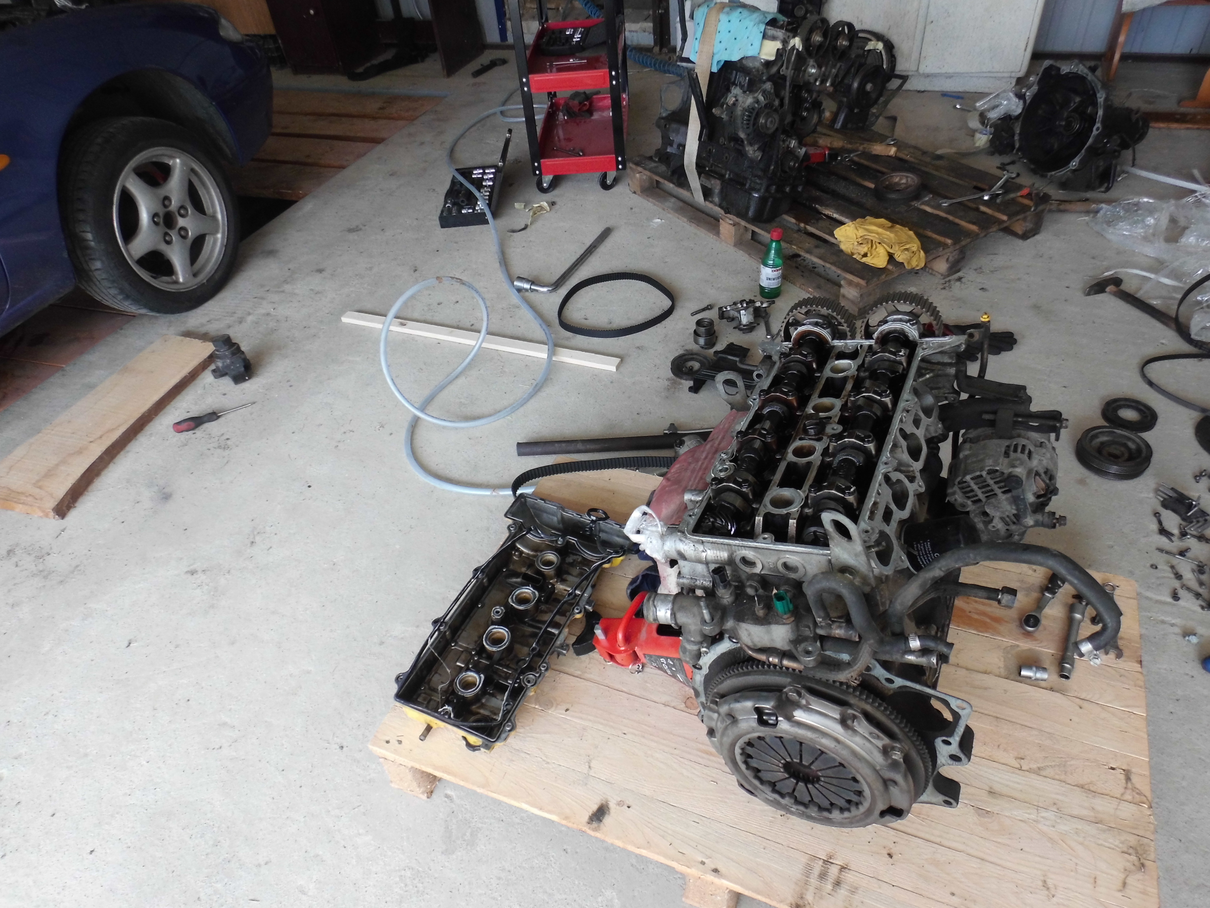

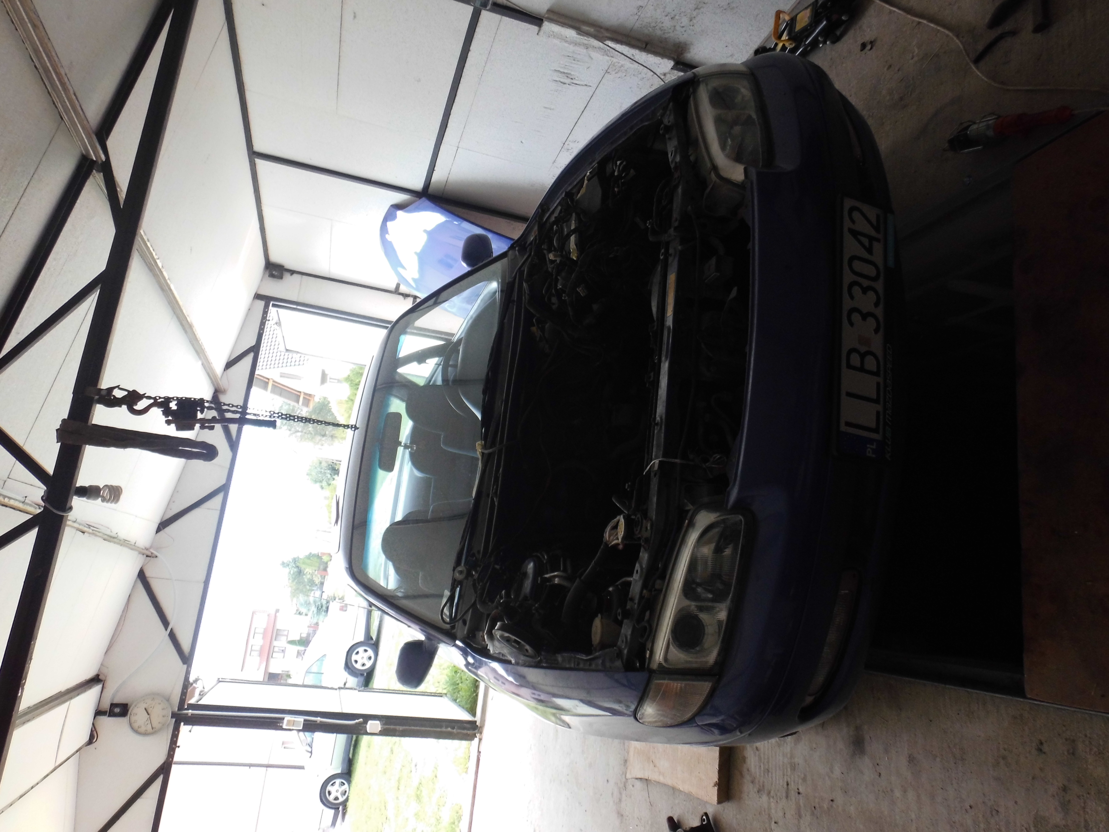

Remontu nie będzie, bo silnik dzisiaj przyjechał i już swój zacząłem wyciągać, na razie wszystko w około powyciągałem, łapy poodkręcałem, skrzynia trzyma się na 3 śrubach już tylko, ale jutro muszę po klucz jeszcze skoczyć, bo w jednym miejscu nie dam rady odkręcić no i skrzynia z silnikiem out jutro przed południem, do wieczora mam zamiar rozrząd i inne duperele poprzekładać, a wsadzić silnik w budę w sobotę z rana i osprzęt do wieczora i jak wszystko z planem pójdzie to się okaże co silnik wart, ale mam dobre myśli, bo po odkręceniu kolektorów ssących to na nowym silniku na zaworach bardzo czysto, a w starym to taki brązowy muł :D wszystko sam robię i to pierwszy raz, więc idzie jak krew z nosa, ale ma być dobrze, no i jakieś fotki niebawem wrzucę.
A jeszcze jedno, po zlaniu oleju który ma przejechane 1000km jest taki czarny jakby miał 10x tyle.
Nie ma ktoś zaworka tego takiego z pokrywy zaworów?

Postprzez jarek43_16 » 27 sie 2017, 14:11

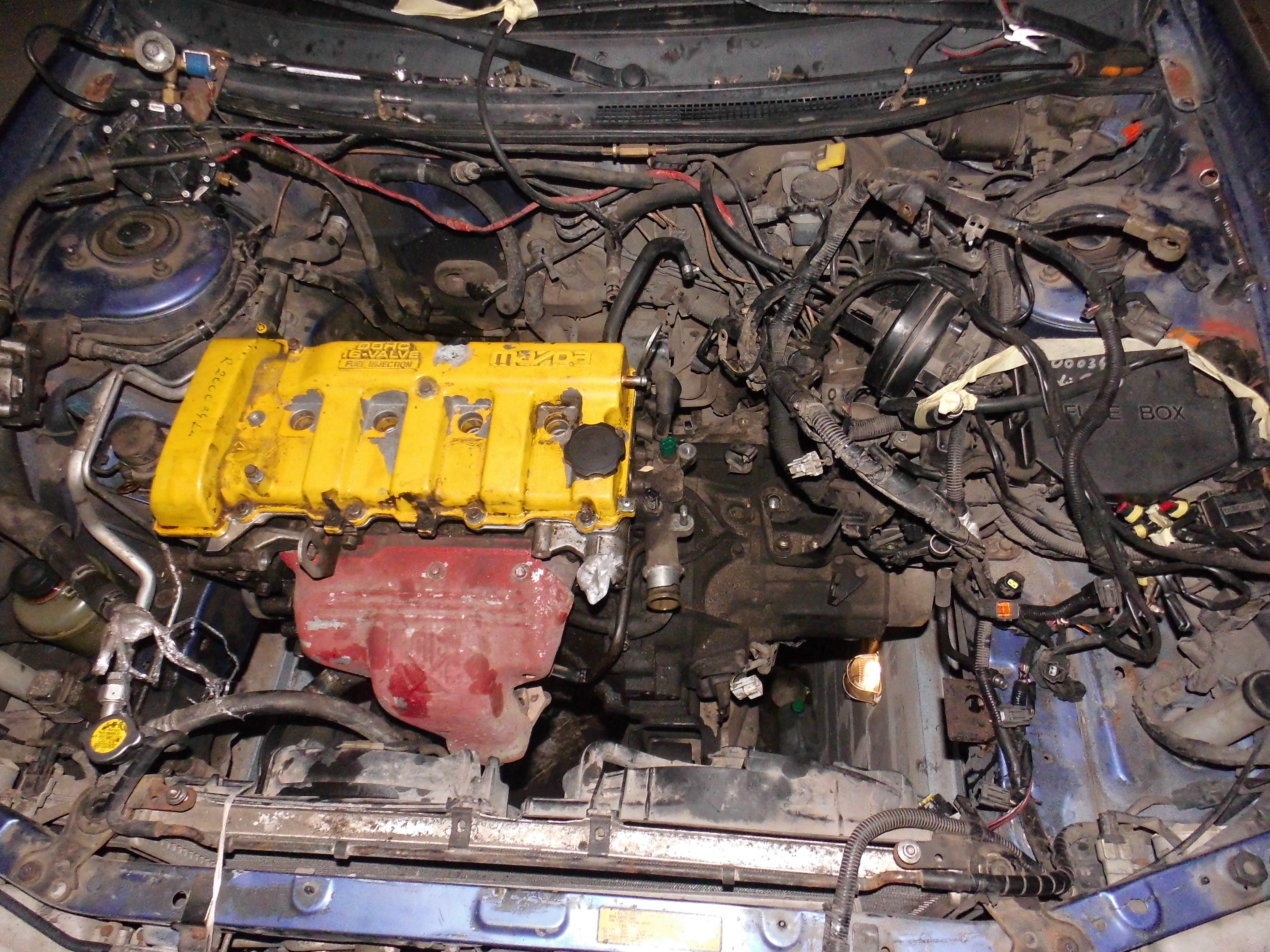

Żyje i ma się całkiem nieźle :D
Wczoraj ok 20 już odpaliłem, ale nie bez drobnych problemów, z początku nie chciał odpalić i 3x ustawiałem zapłon, aż odpalił, potem poprawka moją mini lampą strobo, ale coś tarło i dziś namierzyłem i wyeliminowałem, kółko od pompy wody o plastik tarło, a raczej te śróbki od kółka trochę za bardzo wystawały to podkładki dałem i jest git :D Silnik może z wierzchu nie ciekawie wygląda i tam gdzie płyn chłodnicy rdza wszędzie. Odkręciłem też miskę z plastrem, nagaru trochę jest, ale po jeździe dość dynamicznej jak i przy przegazowaniu nie dymi nic, nic nie cieknie na razie, ale czas pokaże czy będzie wszystko ok, ale wg mnie silnik zdrowy :)

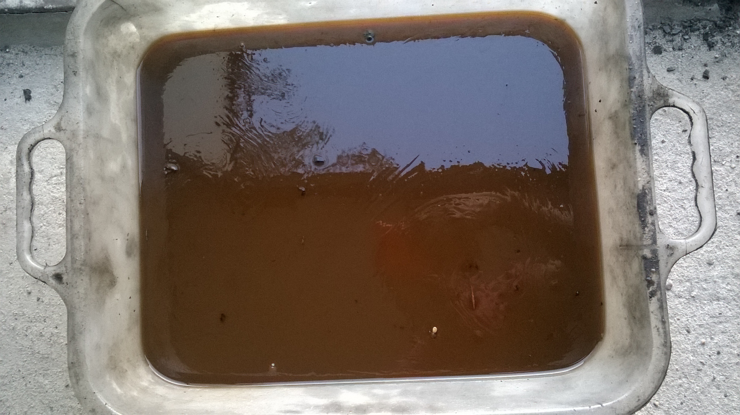

1000km na nowym silniku zrobione i o to jak wygląda płyn chłodniczy po przepłukaniu syfu, rdzy i innego czegoś, zalany teraz nowy płyn K2, zrobię znowu 1000 góra 2000km i docelowo wymienię na Prestona chyba, bo jako jeden, a właściwie jedyny jaki widziałem ma podaną temperaturę wrzenia 120 stopni, choć pewnie i inne mają podane, ale nigdy w to głębiej nie wnikałem.
I jeszcze zaczęło coś stukać pod pokrywą, Zalany był Gulf 5W40, zlałem go, wyglądał po 1000km jak smoła, znowu taki sam zalałem i podobnie jak z płynem chłodniczym wymienię po ok 1000 na docelowy Valvoline 5W50. po zmianie oleju i rundce ok 3 km przestało stukać, może syfy wypłukało i przez to słaby olej zrobił i popychacz czy coś stukało, ale grunt, że przestało. Silnik nic nie dymi, ani innych złych objawów nie daje.
Może coś ktoś wie więcej na temat tego stukania? <spoko>
