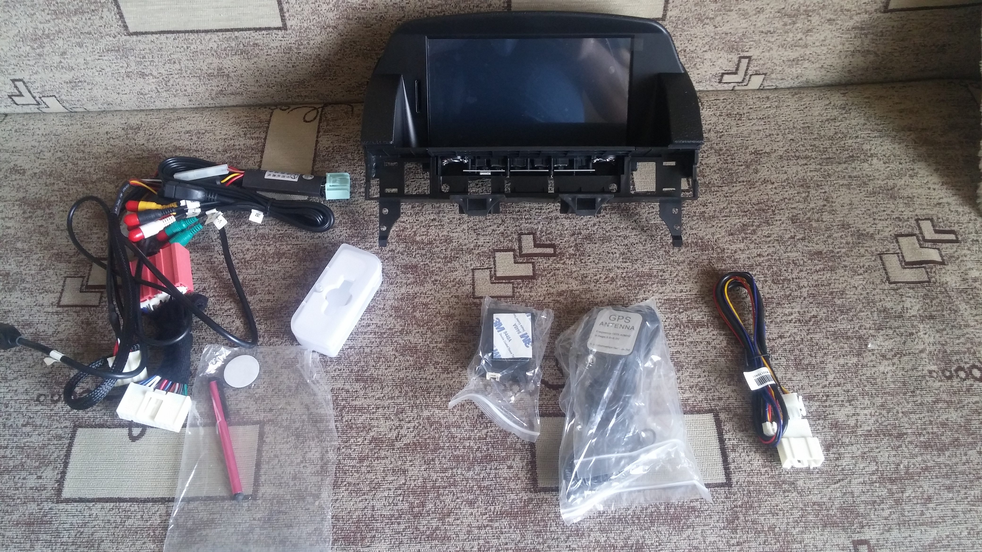

2 Zestaw zawierał:
– nawigację
– okablowanie
– zewnętrzną antenę GPS
– transmiter FM
– zewnętrzny mikrofon
– pendrive
– rysik dotykowy

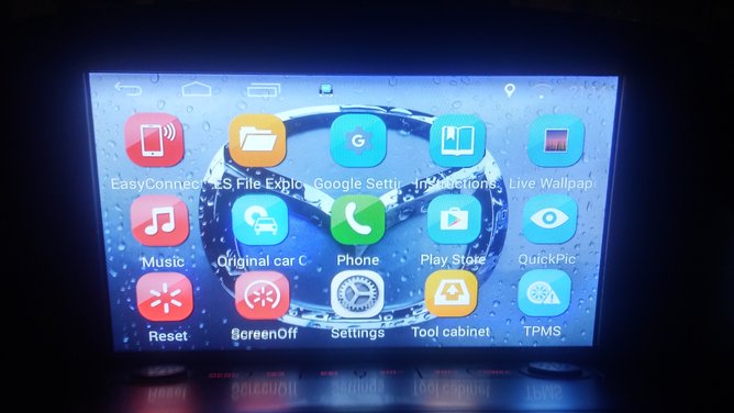

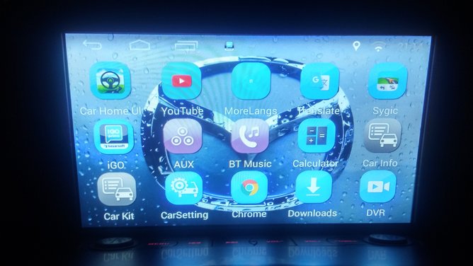

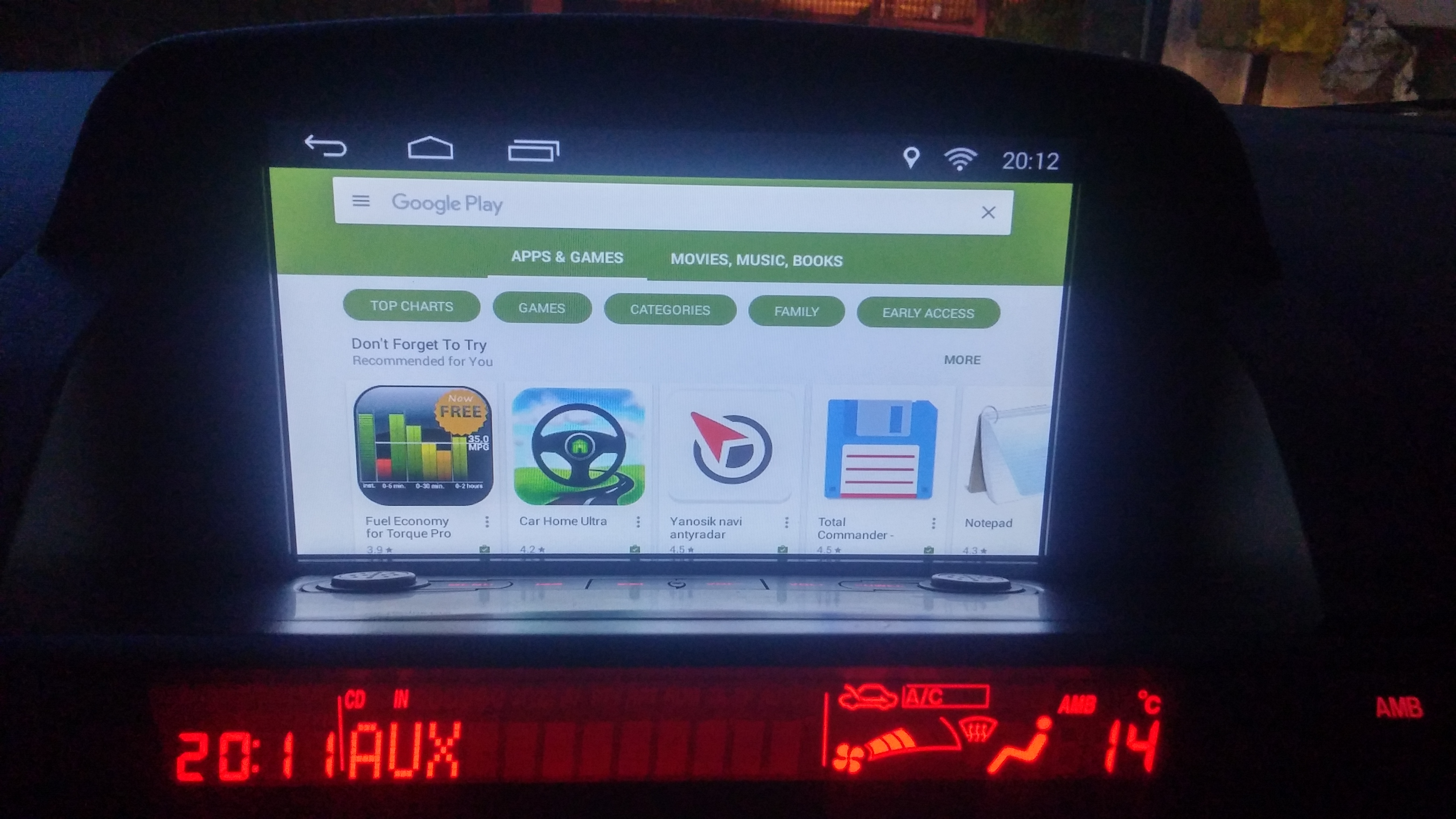

Nawigacja oparta jest o sytem android 4.4 dzięki czemu mamy dostęp do sklepu PLAY.

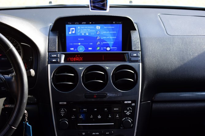

3. Montaż nie stanowił żadnego problemu . Wpinamy się między radio a oryginalną wiązkę . Podpinamy antenę gps , wyjście aux , mikrofon oraz jeżeli ktoś posiada kamerę cofania.

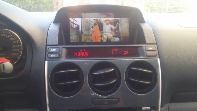

Urządzenie posiada dwa złącza video + dwa wejścia usb do których możemy podłączyć różne peryferia w tym rejestrator trasy . Urządzenie obsługuje OTG.

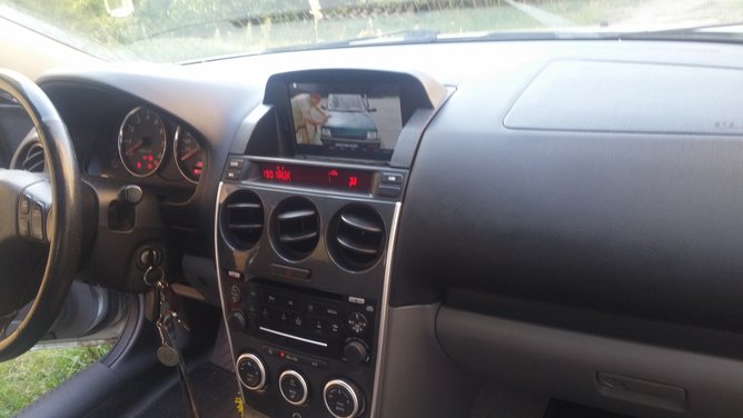

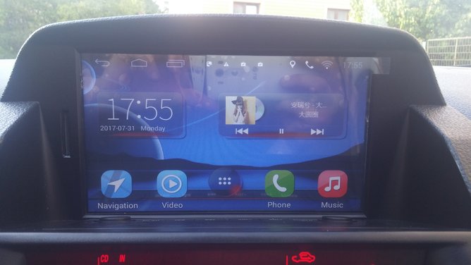

4. Całość prezentuje się następująco :

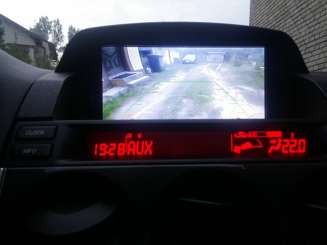

5. Podłączona kamera cofania . Czas przełączenia ok 2 sekund.

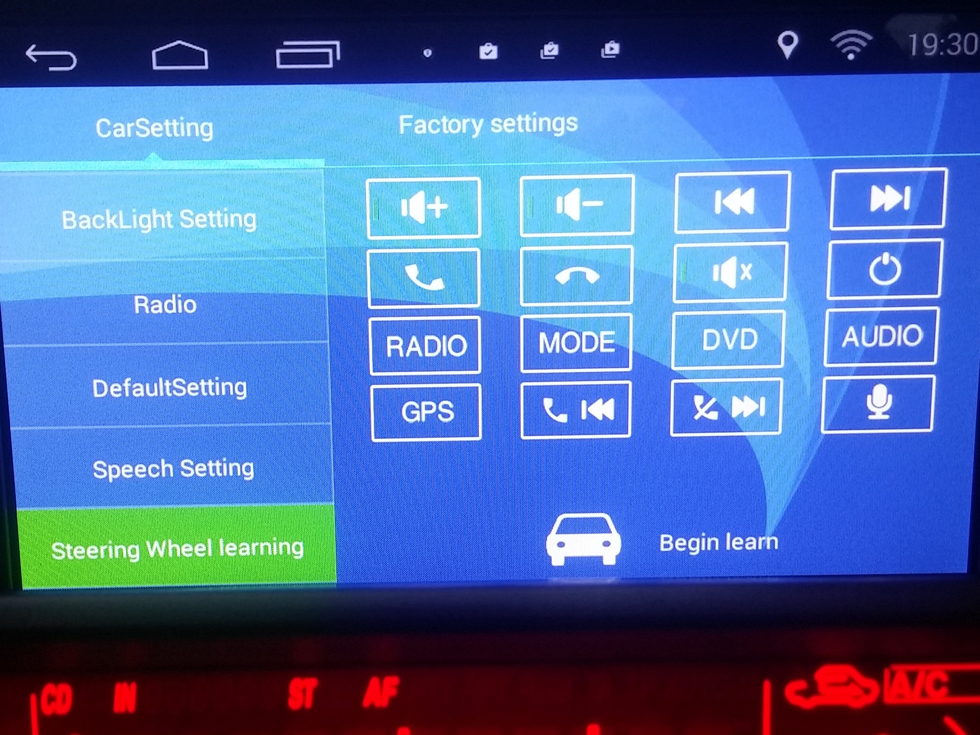

6. Urządzenie obsługuje sterowanie z kierownicy. Klawisze możemy dowolnie programować.

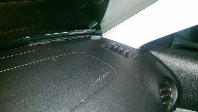

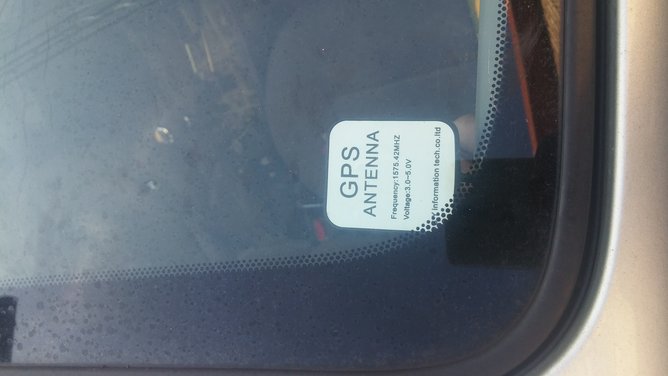

7, Antena GPS zamontowana na podszybiu .

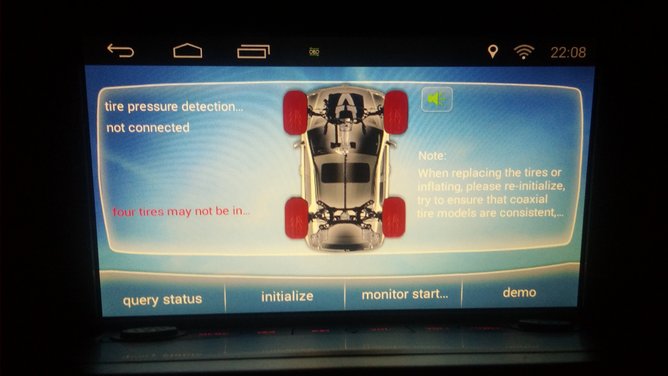

8.Do urządzenia możemy podpiąć czujniki ciśnienia opon. Odbiornik podpinamy pod złącze usb

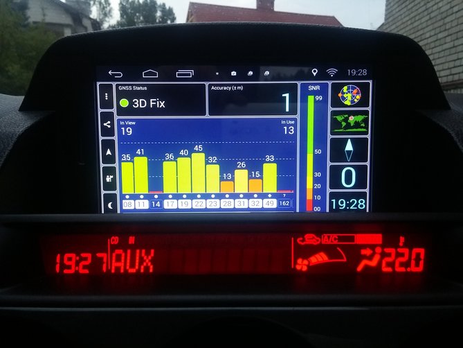

9. Gps łapie fixa w kilka sekund. Dokładność jest na bardzo dobrym poziomie .

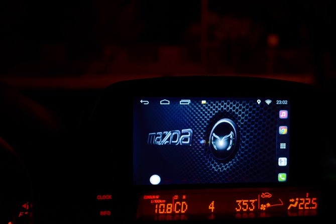

– Nawigacja jest cały czas aktywna . Wybudza się po przekręceniu kluczyka w ciągu 2 sekund. Pobór prądu po ok 30 minutach od zamknięcie autka wynosi ok 70 mA ( łącznie całe auto )
– Podświetlenie ekranu wydaje się troszkę za jasne przy minimalnym poziomie ustawień . I troszeczkę za ciemne przy maksymalnym ustawieniu. Jest to jednak tylko moja subiektywna ocena.

Całkiem przyzwoicie to wygląda. Jak ze spasowaniem z deską ? Trochę jak by wystawało ?
Obsługa przycisków fizycznych chyba trochę utrudniona, niewiele je chyba widać z pozycji kierowcy.
Tą antenę GPS to docelowo chyba inaczej zamontowałeś niż na zdjęciu ?

Poziom sygnału GPS nawet 45 to bardzo dobrze (w porównaniu do Galaxy Tab 3, gdzie mam prawie tyle a działa porządnie).
Dołączam się do prośby o jakieś szczegóły odnośnie czujników ciśnienia i współpracy z tą dedy.kowaną nawigacją. Jak się te urządzenia komunikują?
No i przede wszystkim napisz gdzie dokładnie zamocowałeś antenę podczas gdy mierzyłeś poziom sygnału satelit GPS, bo to bardzo ważne, szczególnie napisz także czy w szybie posiadasz ogrzewanie elektryczne i czy miałeś je wtedy załączone (czasem można się zdziwić jak skutecznie takie ogrzewanie może zakłócać). Jeśli będziesz testował z ogrzewaniem elektrycznym to nie włączaj go na długo przy takich upałach jak obecnie bo można coś uszkodzić w ogrzewaniu lub w szybie.

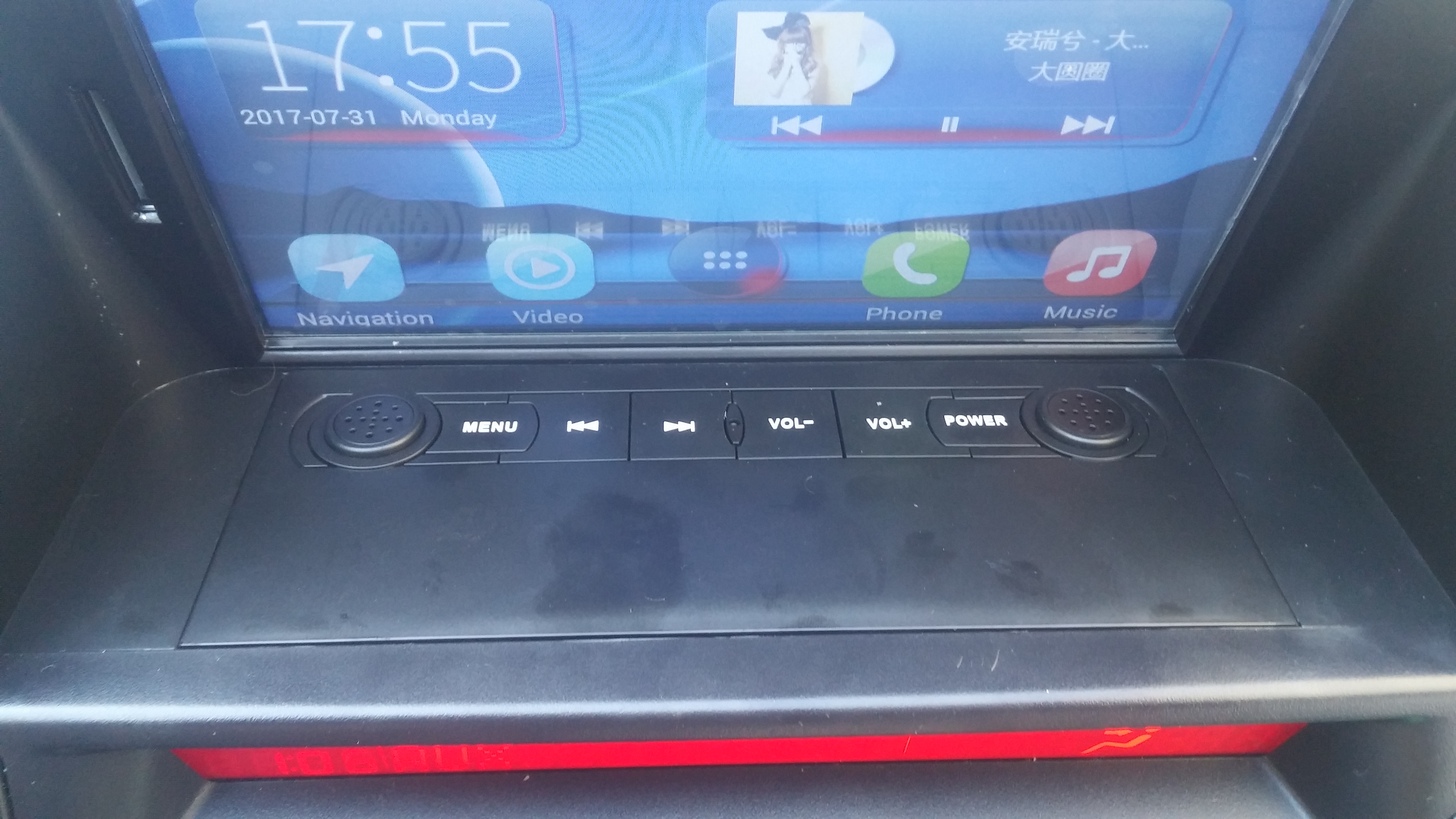

*Wg mnie spasowanie jest b.dobre . Oryginalny schowek tak nie pasował dobrze .
*Przyciski fizyczne faktycznie słabo widać ale ogóle ich nie używam. Mamy tam głośność , muzyka przód , muzyka tył , menu i power. Głośność i przewijanie obsługują przyciski w kierownicy. Power działa po stacyjce a menu to chyba nawet nie próbowałem.

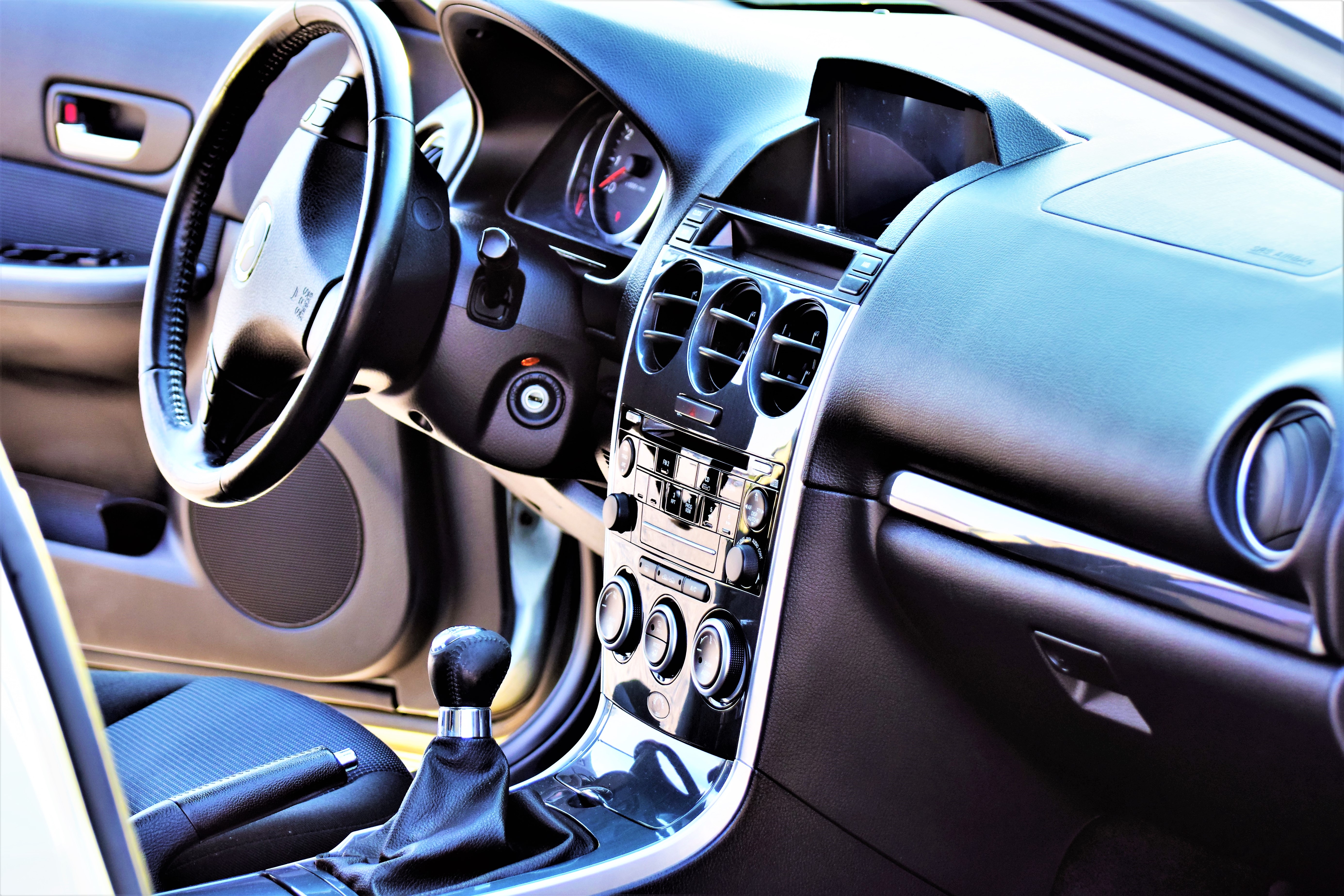

*Docelowe zamontowanie anteny:

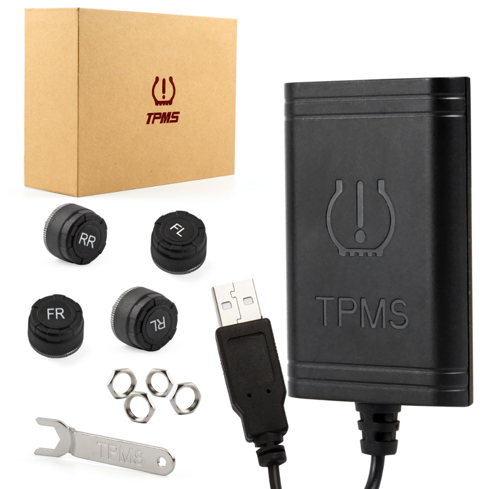

*Czujniki ciśnienia . W zestawie jest odbiornik i 4 czujniki. Odbiornik wpinamy w usb nawigacji. Czujniki wiadomo w koła. Całość działa radiowo. Każdy czujnik mam wbudowaną baterię którą teoretycznie wymienia się co 4 lata. Sami ustawiamy alarmy niskiego/wysokiego ciśnienia. Aplikacja działa cały czas w tle. Zdjęcie :
* Z ogrzewaniem nie sprawdzałem sygnału GPS. Zrobię to jutro.

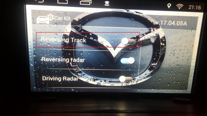

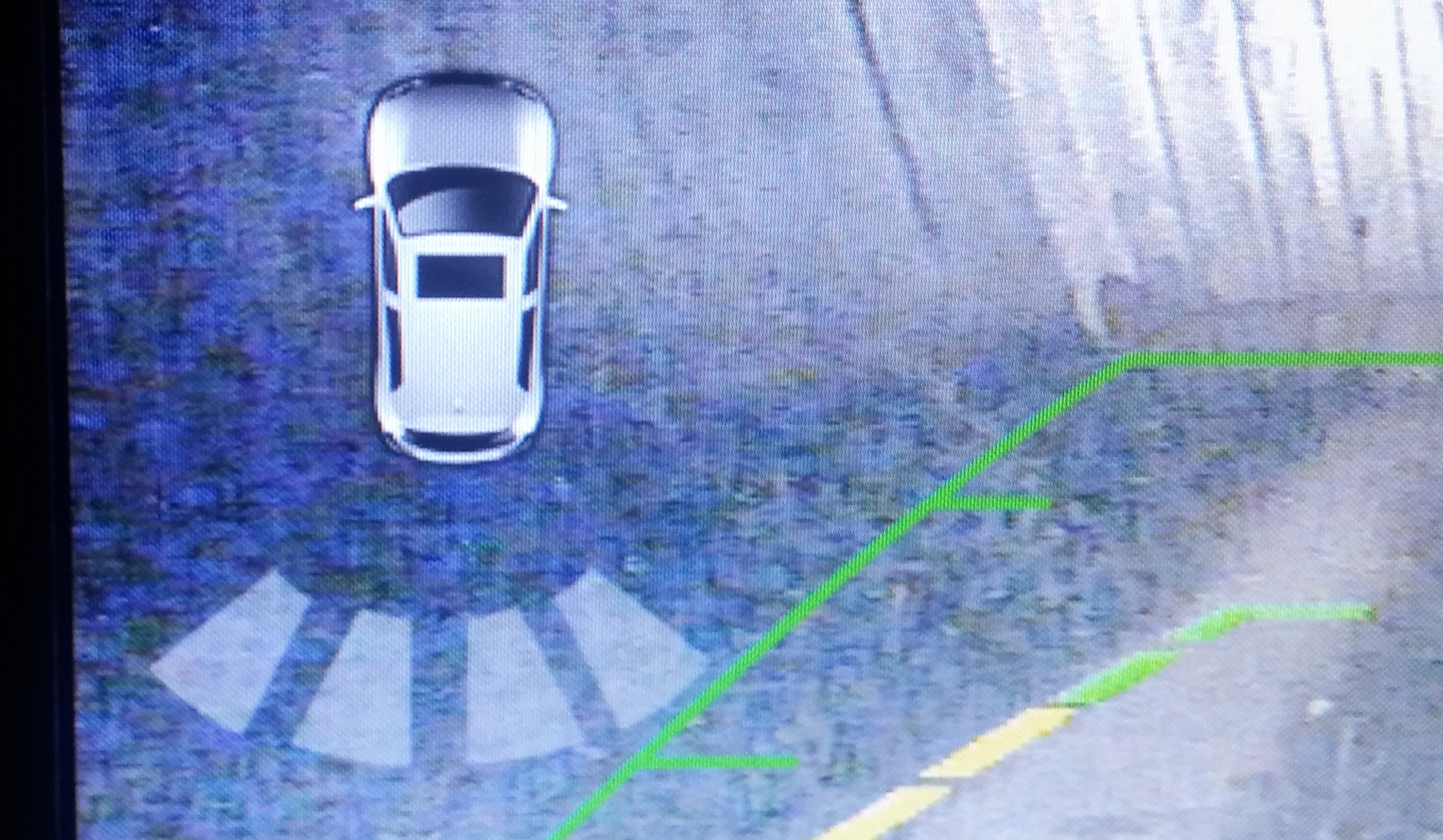

– do urządzenia można podpiąć czujniki parkowania . Gdy w opcjach wybierzemy :
Przy cofaniu pojawi nam się :
Z ustawień wynika że można też podpiąć przednie czujniki.
Zdjęcia menu:

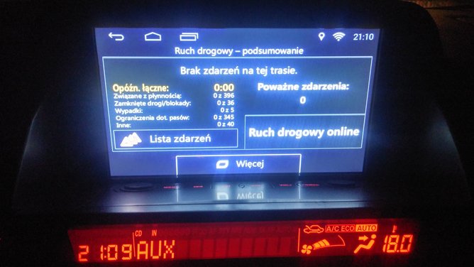

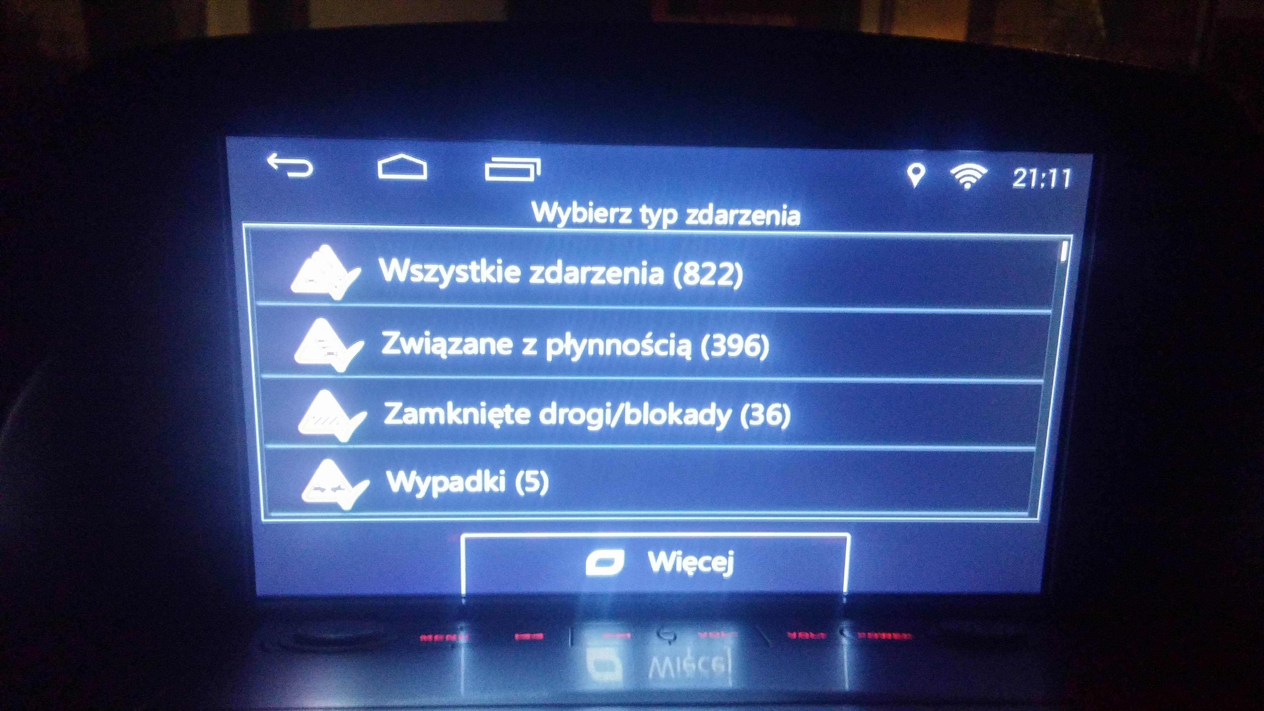

Nawigacja ma ciekawą opcję gdy mamy podłączenie z internetem. T.z opcję omijania zdarzeń na drodze.
Dzisiaj się o tym przekonałem gdy przez remont chodnika prowadziła mnie objazdem
Odnośnie języka wyświetlania . W menu nie ma j,polskiego ale możemy sobie edytować pliki językowe.
Dlatego łatwo tą nawigację spolszczyć. Zrobię to w wolnej chwili i dodatkowo prześlę chińczykowi żeby polski był w standardzie,

Nie bardzo rozumiem pytania o radio. Nawigacja radia nie posiada.
Sklep Play działa normalnie bez żadnych problemów. Nie logowałem się kontem z telefonu. Założyłem nowe.

– nie bardzo rozumiem ustawień klawiszy kierownicy, te przecież sterują ori radiem a to zostaje przy montażu takiego lcd...

Co do sklepu play, nie działa i z tego co się dowiedziałem nie będzie działał jak korzystam z internetu telefonu, nie wiem jak by było z modemu, nie potrzebuje tego więc nie zgłębiam tematu.

-jaki jest czas uruchomienia kamery cofania zaraz po włączeniu acc (w sensie czy długo trzeba czekać na obraz po uruchomieniu silnika pod marketem
ok 2 sekund
nie przeszkadza to aby klawisze sterowały również nawigacją. W trybie AUX naciśniecie strzałki w górę na kierownicy nie powoduje żadnej reakcji radia, nawigacja natomiast jak chcemy może zmienić utwór.

Jak już pisałem sklep Play działa bez problemu
ok 2 sekund

W kwestii języka polskiego w tej nawigacji. Na chwilę obecną udało mi się zmienić język systemu t.j androida.
Sprawa jest całkiem prosta . W katalogu głównym w folderze config/app otwieramy plik support_language.ini. Dodajemy na końcu linijkę :
pl_PL=Polish
Następnie wchodzimy w menu serwisowe (podajemy kod 8888 może być też 1617 ) Następnie opcja language list. Zaznaczamy na liście polski. Potem już w ustawieniach systemu( android setting ) wybieramy polski i to wszystko.
Aby zmienić język pozostałych elementów musimy edytować ręcznie pliki xml w katalogu config /app / international. Można skopiować już istniejący folder np z języka niemieckiego i wy-edytować to co potrzeba. Na koniec zmieniamy nazwę folderu na zgodną z j.polskim.
pl_PL=Polish
