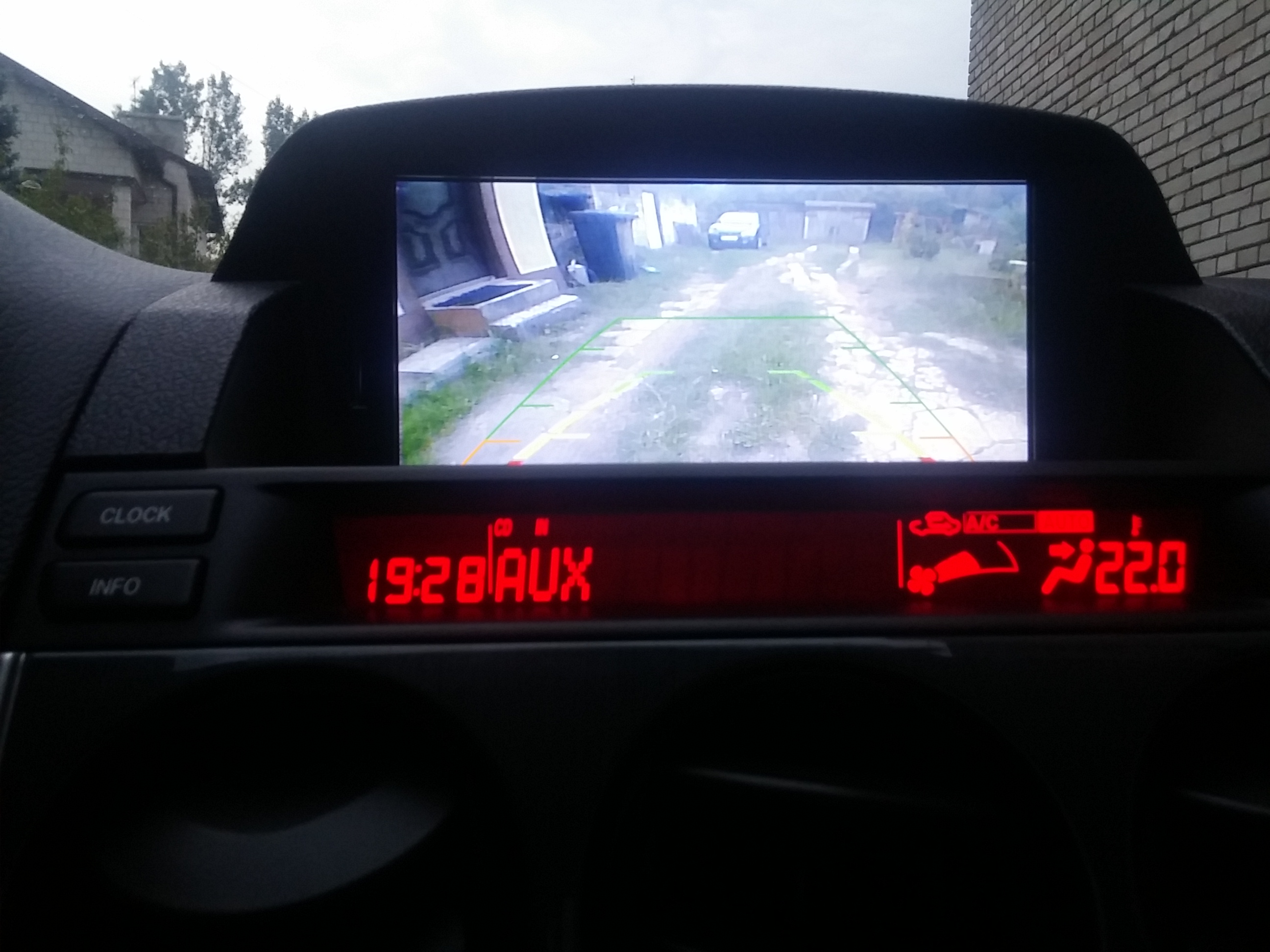

5. Podłączona kamera cofania . Czas przełączenia ok 2 sekund.

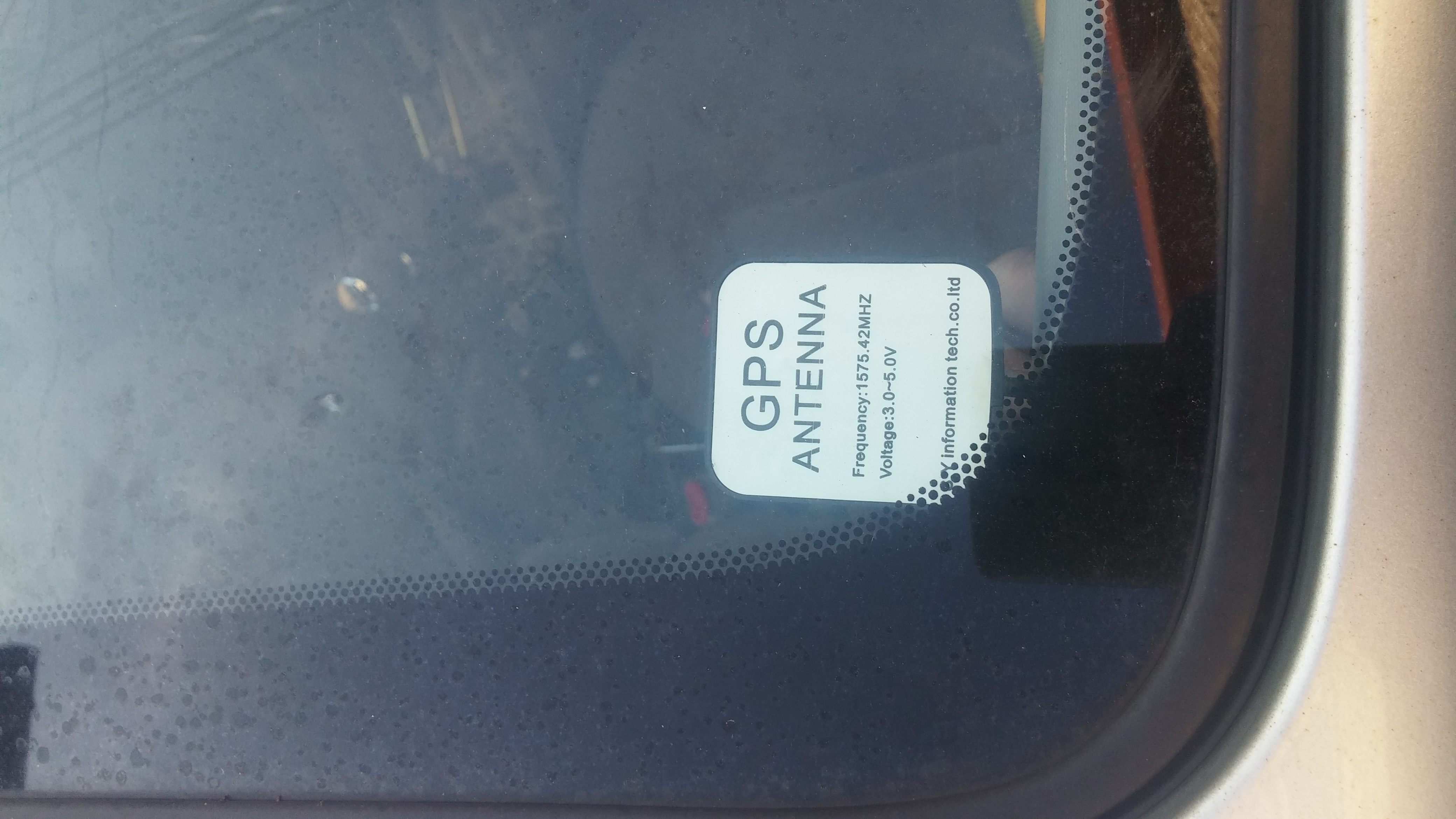

7, Antena GPS zamontowana na podszybiu .

Tą antenę GPS to docelowo chyba inaczej zamontowałeś niż na zdjęciu ?

No i przede wszystkim napisz gdzie dokładnie zamocowałeś antenę podczas gdy mierzyłeś poziom sygnału satelit GPS, bo to bardzo ważne, szczególnie napisz także czy w szybie posiadasz ogrzewanie elektryczne i czy miałeś je wtedy załączone (czasem można się zdziwić jak skutecznie takie ogrzewanie może zakłócać). Jeśli będziesz testował z ogrzewaniem elektrycznym to nie włączaj go na długo przy takich upałach jak obecnie bo można coś uszkodzić w ogrzewaniu lub w szybie.

*Docelowe zamontowanie anteny:

-jaki jest czas uruchomienia kamery cofania zaraz po włączeniu acc (w sensie czy długo trzeba czekać na obraz po uruchomieniu silnika pod marketem ;) )
ok 2 sekund

– kamera cofania jakaś konkretna ?
ja mam dedykowaną do mazdy 6 w oświetlenie tablicy rejestracyjnej. Wada to przesunięty obraz do którego trzeba się przyzwyczaić. Drugim razem kupiłbym kamerę w ramce tablicy rejestracyjnej która jest na środku
