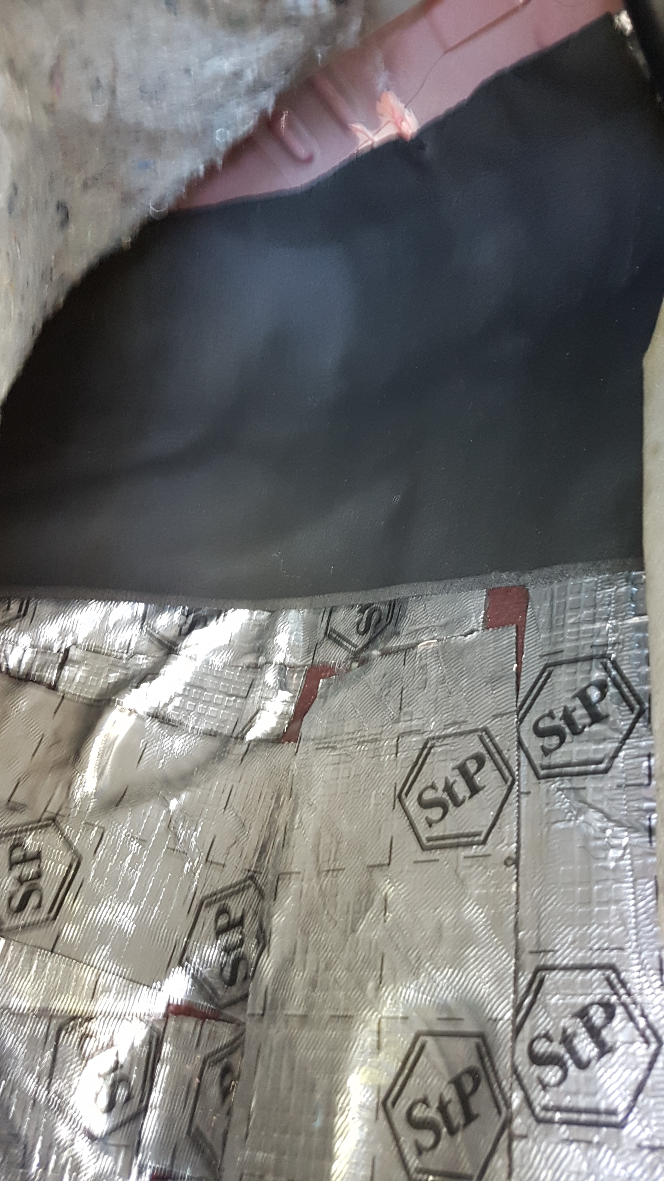

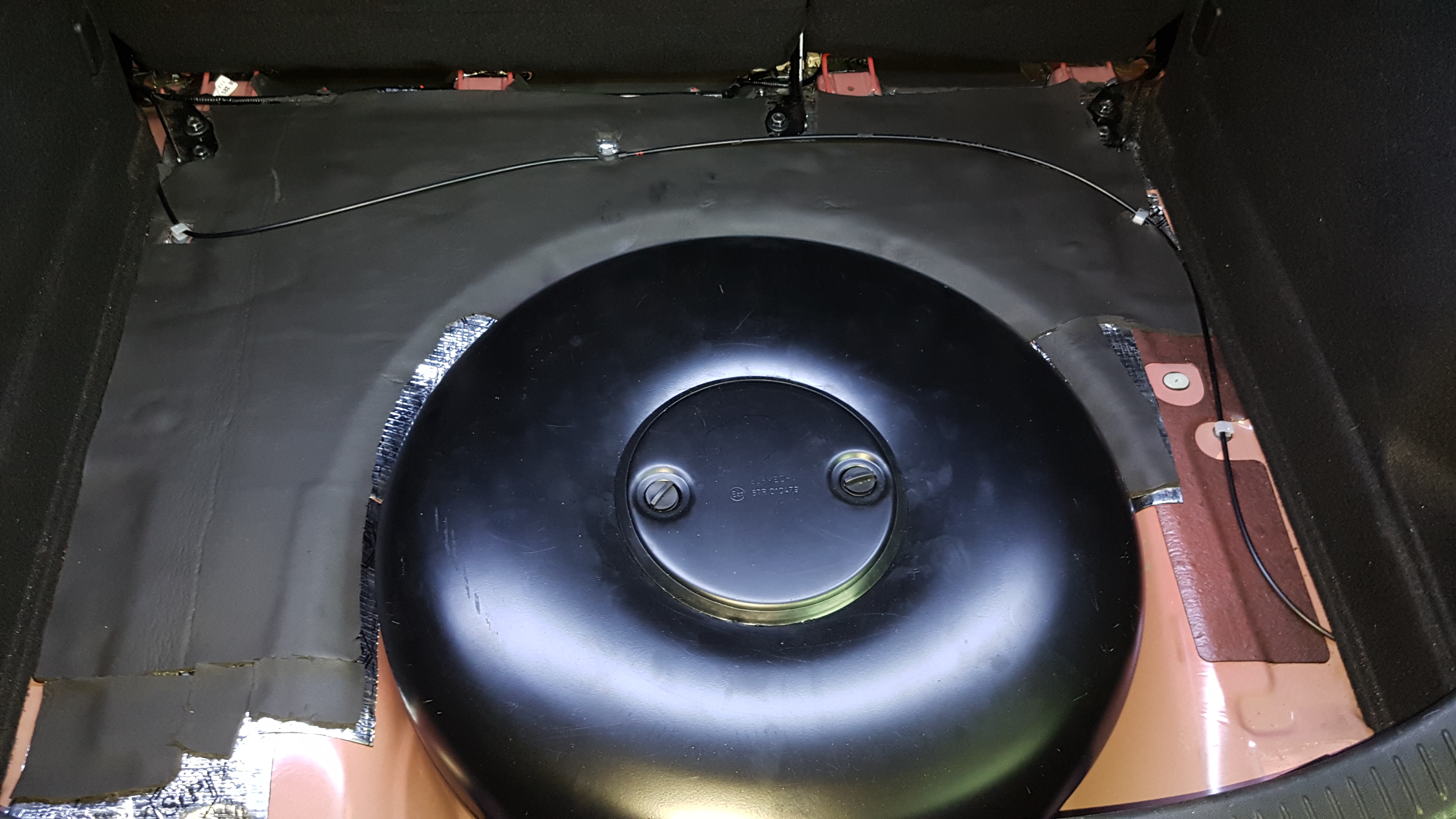

Jednak jak pojawiła się wolna chwila, to położyłem resztki pianki na podłodze bagażnika i pod kanapą.
Został jeszcze kawałek w bagażniku, ale brakło mi maty STP, która została w domu, więc dokończone będzie później.
Muszę się w końcu wziąć za tylne drzwi i nadkola... :)
Podziałane w temacie wygłuszenia tyłu kabiny

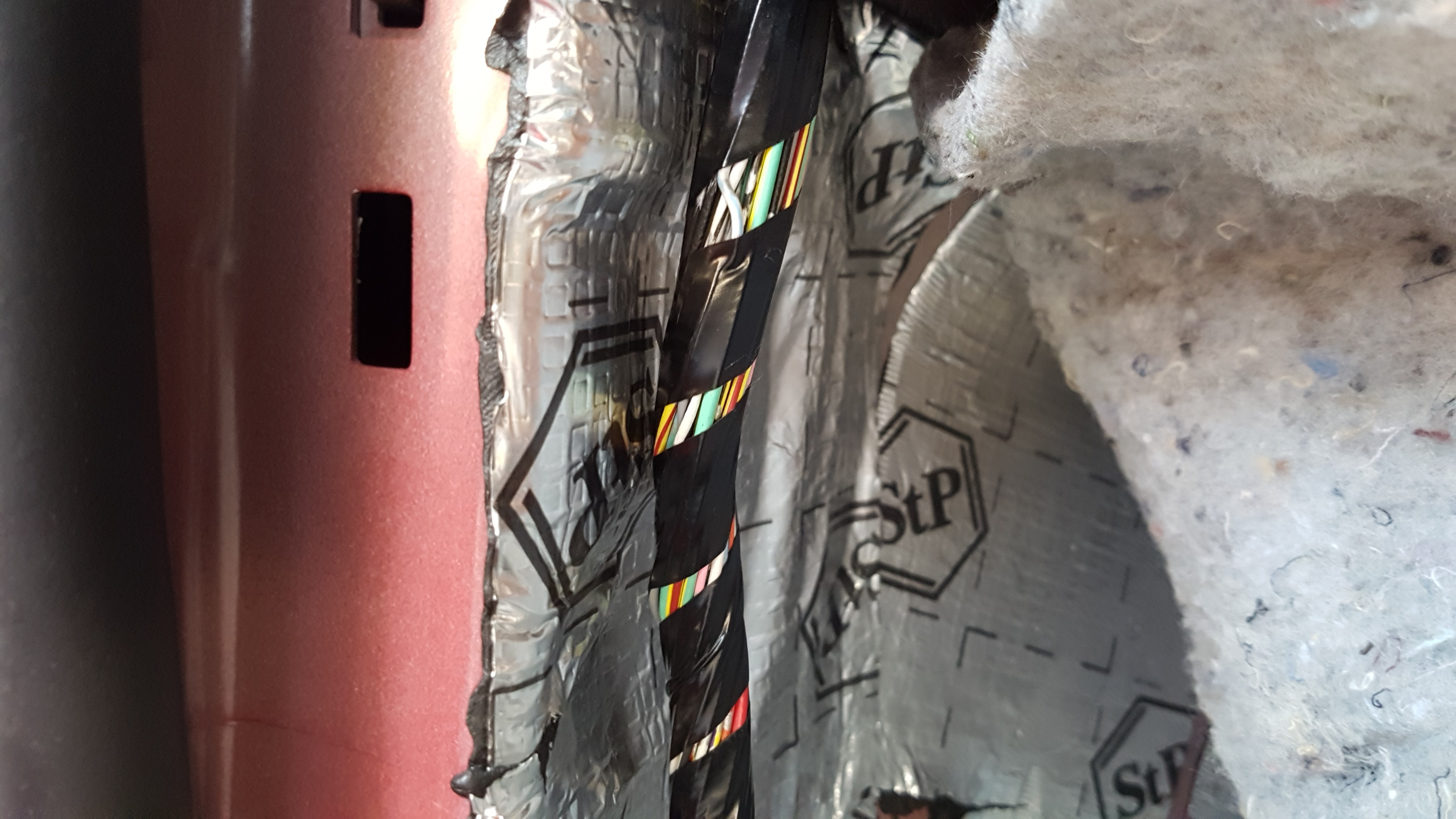

Postprzez ezg_siwy » 24 lip 2017, 10:12

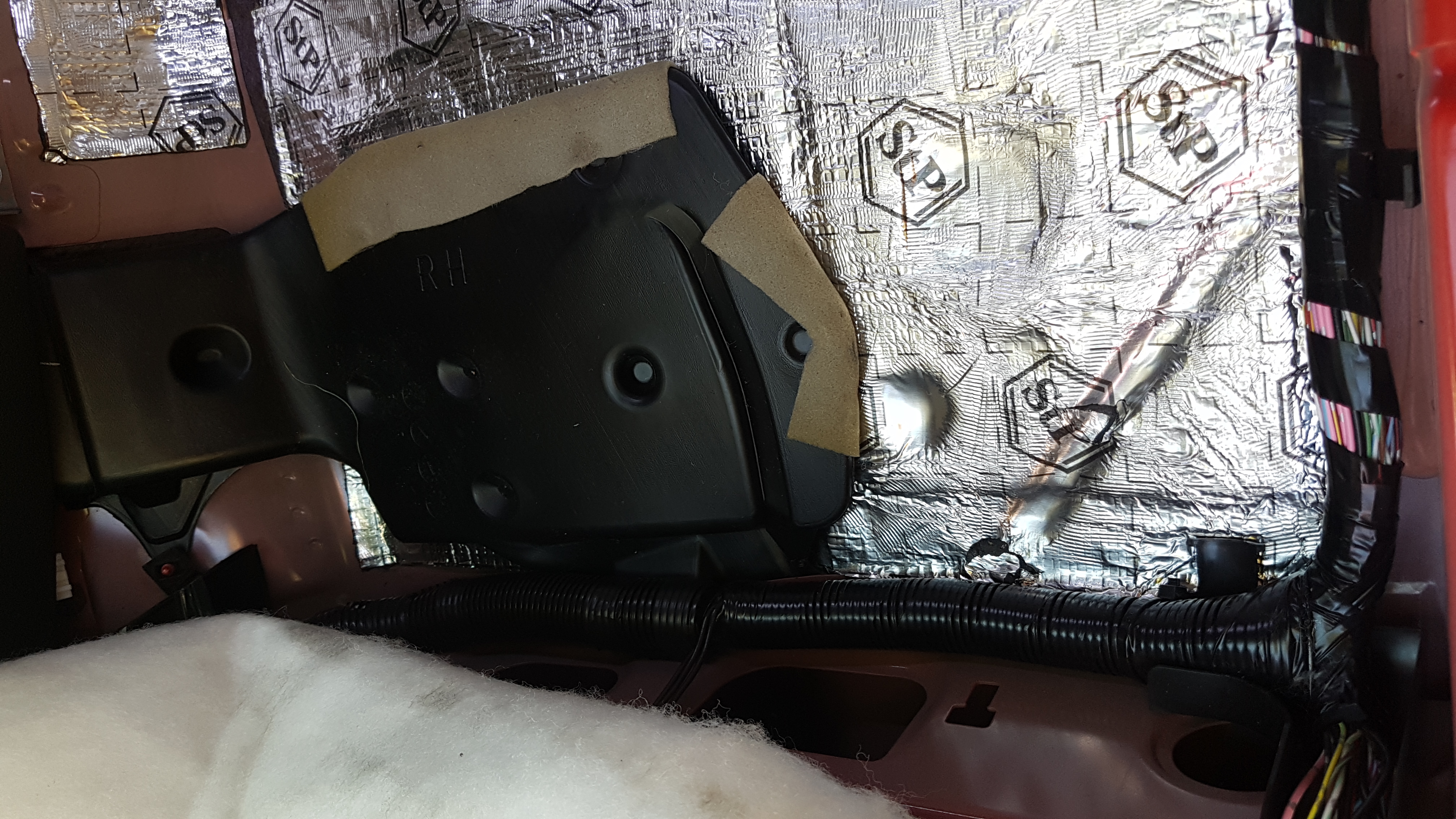

Tylne prawie drzwi podziałane :)

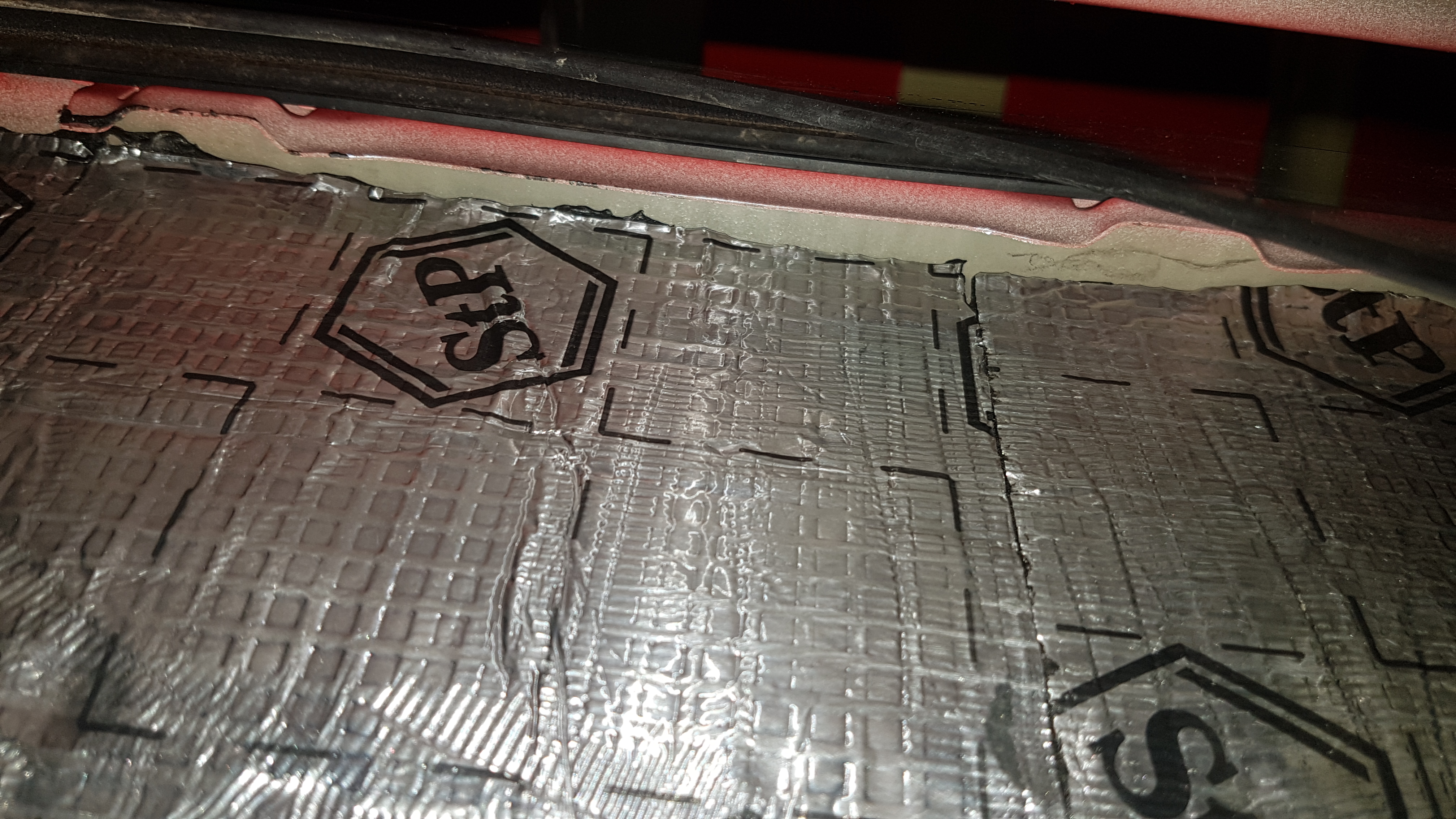

Postprzez ezg_siwy » 1 sie 2017, 14:01

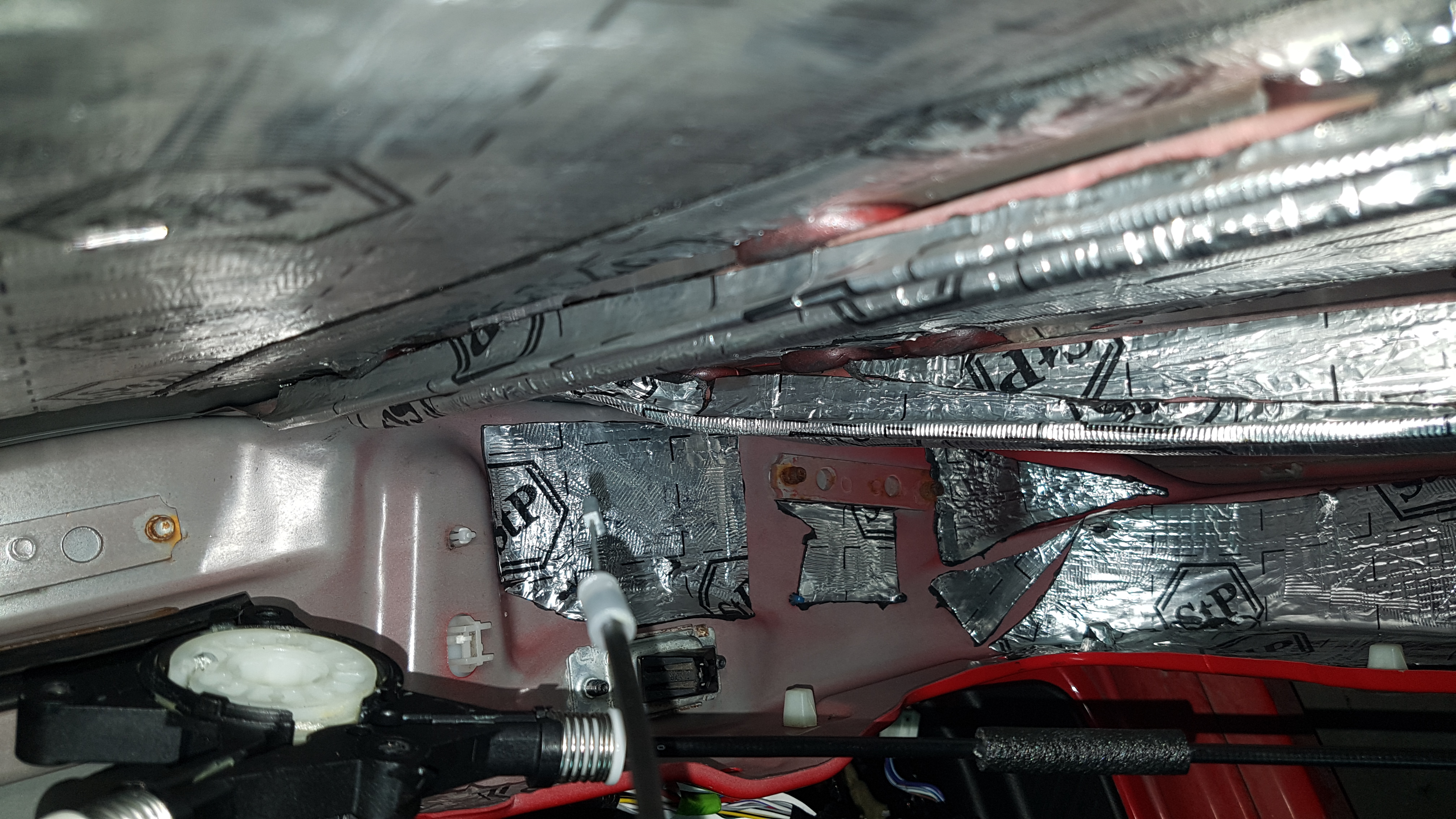

Wygłuszanie drzwi zakończone sukcesem :) Tylne lewe zrobione. Teraz zostały tylko nadkola z tyłu i jeśli zostanie mat, to nadkola z przodu.

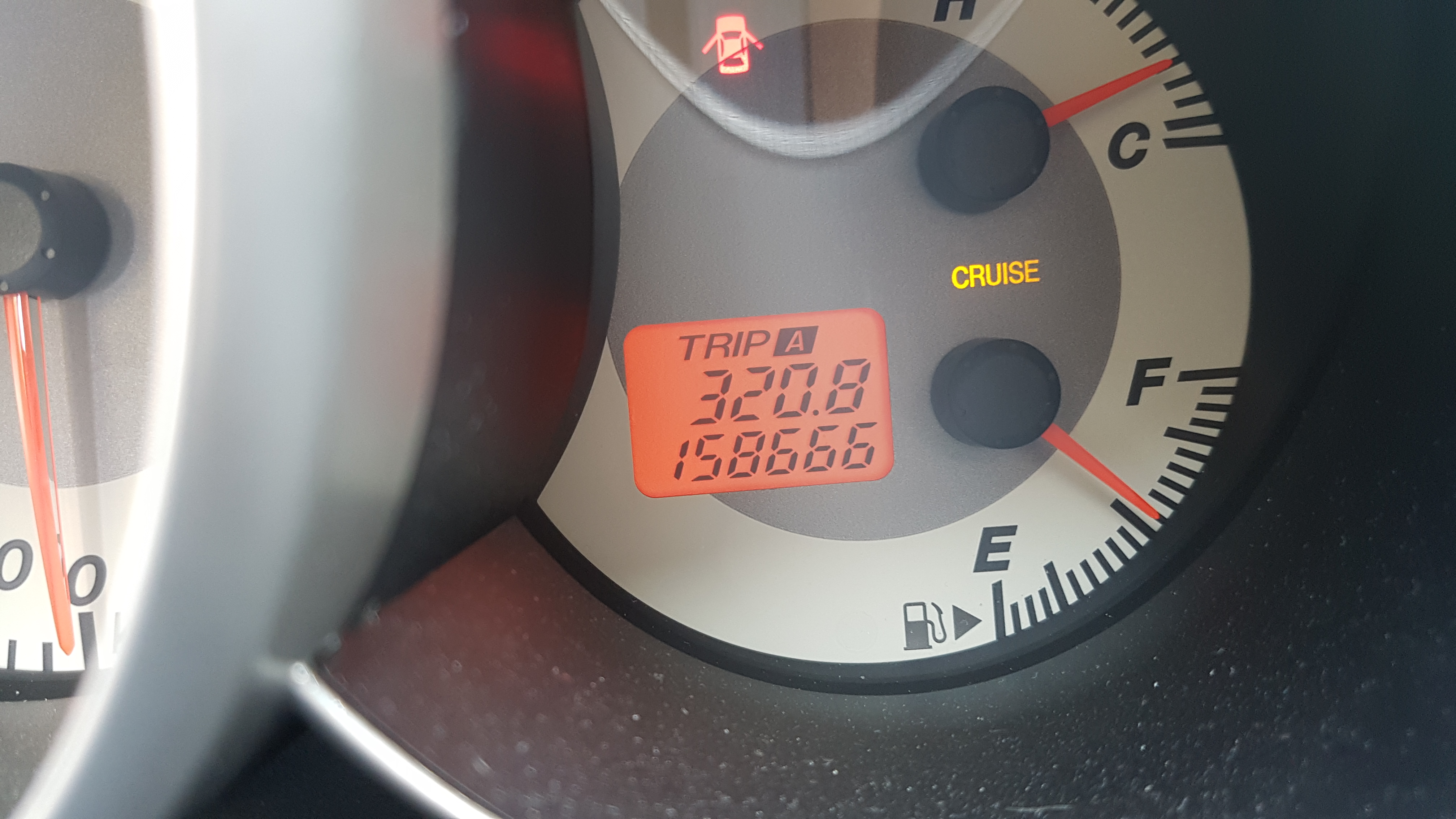

A tak poza tym to 160 pyknęło i z tej okazji był przegląd instalacji gazowej + wymiana filtrów.
No i muszę się umówić do mechanika na wymianę oleju, bo 10 tysi przeleciało, a tak mniej więcej staram się zmieniać.
Toczyłem się i nie zdążyłem ustrzelić równych 160 ;)

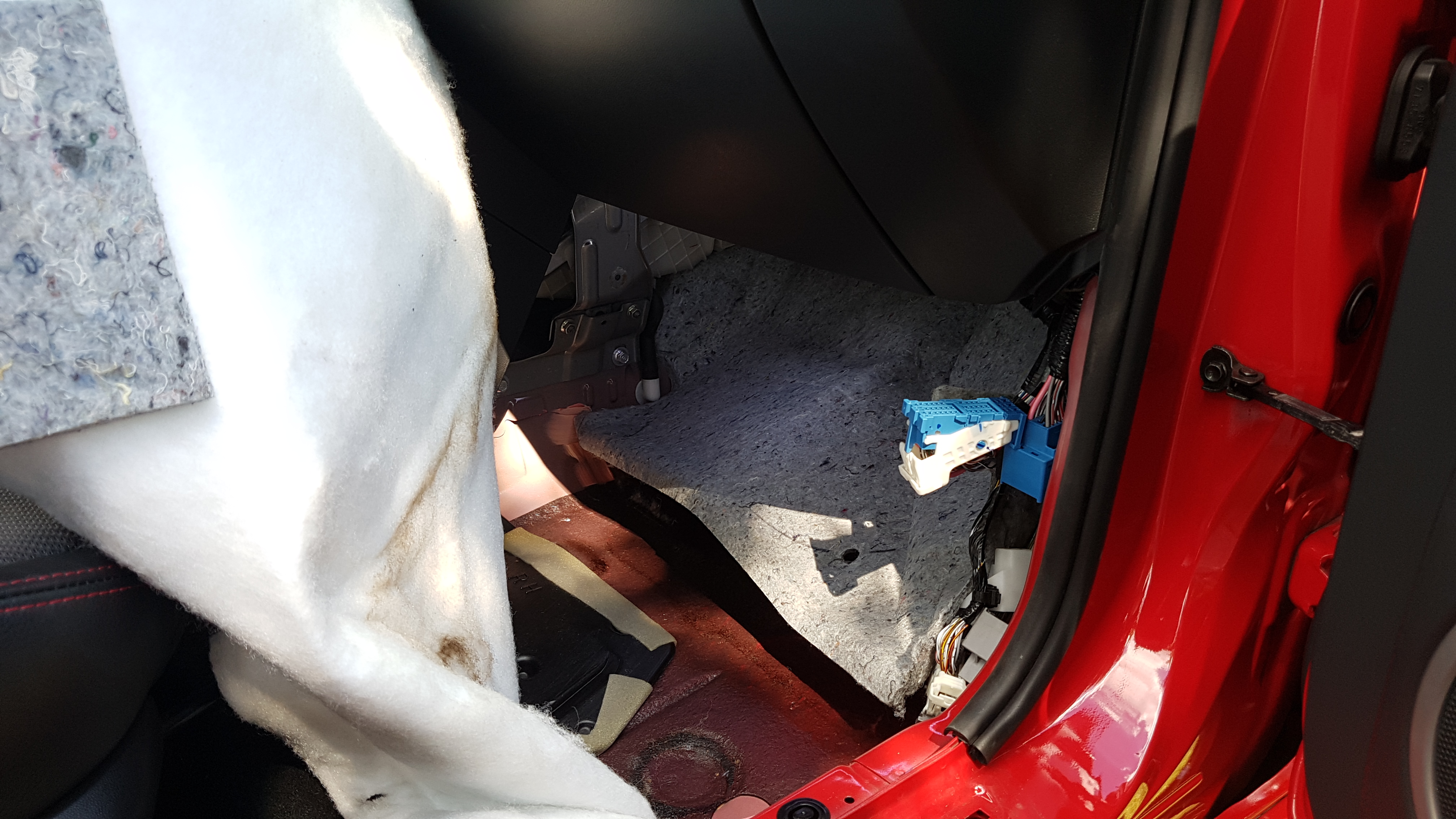

Podziałane! :)

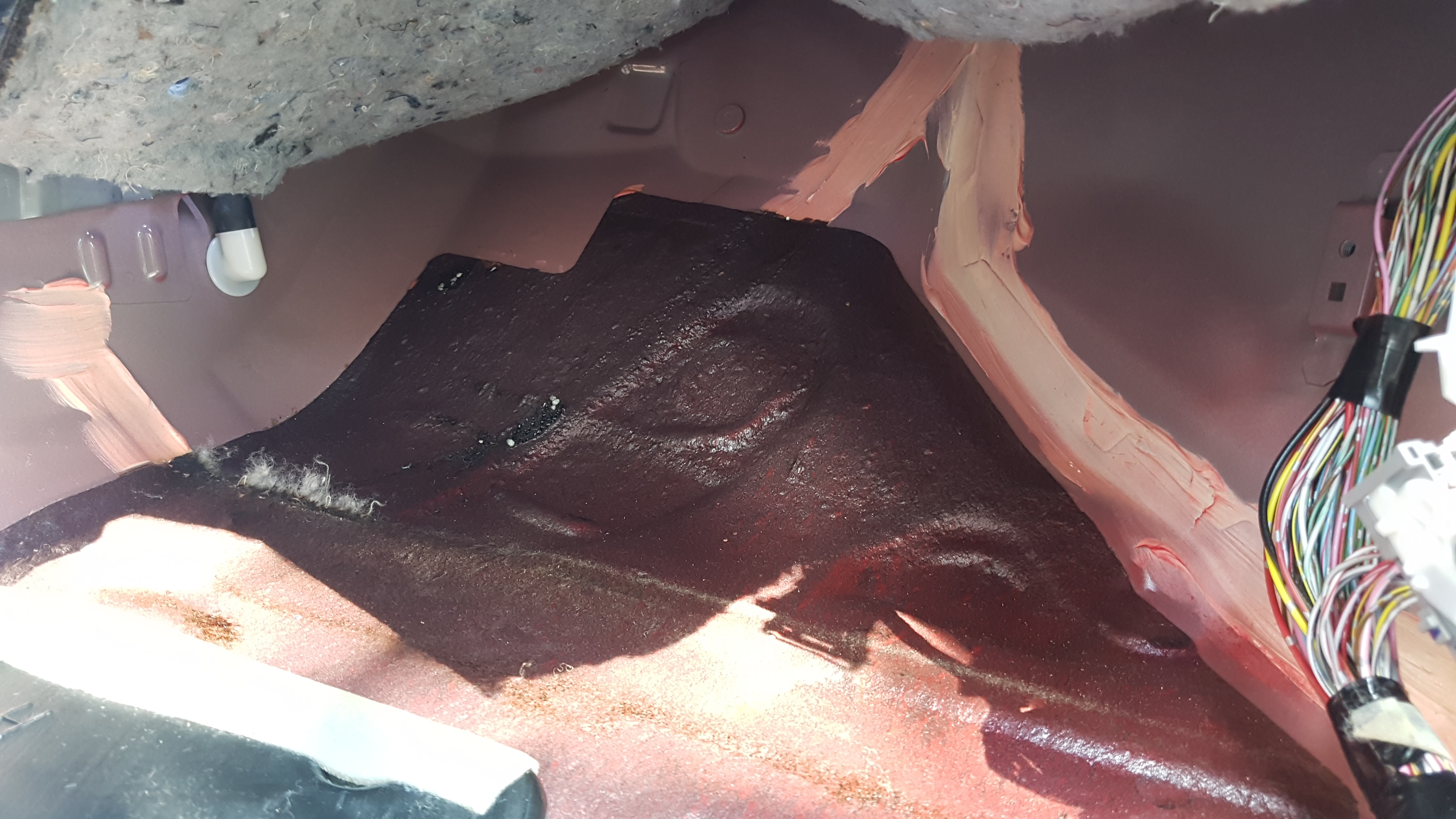

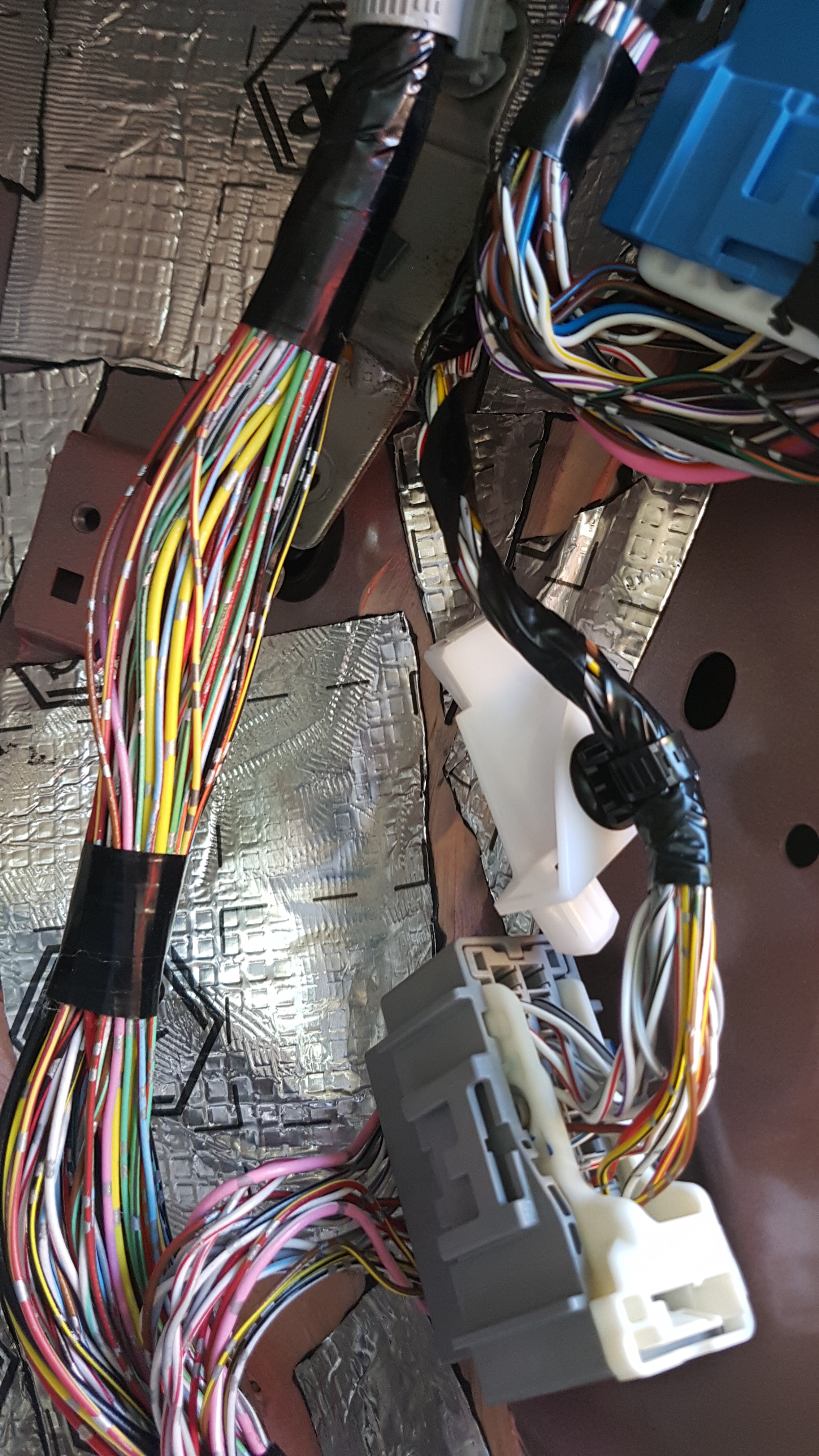

W sumie to zabawnie wyszło, bo miałem robić tylne nadkola, ale jak wymieniłem filtr kabinowy, to stwierdziłem, że zajrzę pod wykładzinę z przodu. Kiedy już tam zajrzałem, to "przy okazji" dorzuciłem matę czy dwie ;) W ten oto sposób wygłuszyłem nogi i nadkole po stronie pasażera, a później przeszedłem do drugiej strony. Pół dnia rzeźby z przerwą na obiad i kurs do sklepu po piwo, i gotowe :)
Do spółki z "nową" uszczelką, którą teraz przykleiłem nieco inaczej, wokół ramki, drzwi jest duuużo ciszej. Teraz bardziej słychać tył i odgłosy z tylnych nadkoli. Muszę dokupić ze dwie maty STP oraz trochę pianki, bo mi się zupełnie skończyła i biorę się za tył.
Ktoś wie do czego służy ten kołek? Był wczepiony w metalowy stelaż nad pedałami po stronie kierowcy. Nic nie trzymał, po prostu był. Ktoś? Coś?

Postprzez jachu36 » 7 sie 2017, 10:56
Wykonałeś dużo pracy...ale...Maty butylowe klei się na zakładkę. I tu bardziej zniwelowałeś rezonanse niż wygłuszyłeś , oczywiście samo rezonowanie blachy tez daje dużo hałasu. Byłbyś bardziej zadowolony z efektu jak byś zrobił to ze sztuką.Tak samo wszystkie otwory technologiczne w które nie wchodzą żadne kołki i zaślepki, należy zaklejać ponieważ tamtędy idą wszystkie hałasy. To samo tyczy się pianki. Ona powinna przylegać do siebie ,bo tak to za dużo nie wygłuszy..
Od: 5 sty 2013, 13:59
Posty: 599 (1/12)
Skąd: ZBI/ HALLE De.
Mazda 6 GG 2004r 2,0 była
Postprzez ezg_siwy » 7 sie 2017, 12:13
O klejeniu na zakladke nie wiedzialem. A pianka w najwazniejszych miejscach jest polozona w duzych platach. To co widac centralnie pod nogami, to po prostu kawalki, ktore mi zostaly. Otworow celowo nie zaklejałem.
Z efektu jestem i tak zadowolony. Jest duzo lepiej.

Postprzez macvas » 7 sie 2017, 12:23
Dobra robota. <spoko>
Być może, dla pełnej zgodności ze sztuką miejscami można/trzeba to było zrobić tak jak wspomina jachu36, ale skoro jest efekt i jesteś zadowolony, to chyba najważniejsze.. no i liczy się satysfakcja z nakładu własnej pracy. Wiedzą to wszyscy Ci, którzy "wybebeszali" BK niemal do golasa.

Postprzez ezg_siwy » 7 sie 2017, 12:34
Po prostu piankę czy maty łatwiej mi było kłaść w kawałkach. Zwłaszcza, że nie zdejmowałem tego fabrycznego materiału, tylko musiałem go odchylać ręką. W mniejszych kawałkach łatwiej było kontrolować sytuację.
W drzwiach starałem się maty kleić najbliżej siebie. Nie wiedziałem, że według sztuki jest "na zakładkę", ale ma to jakiś sens.
Koniec końców – jeśli nawet miało by być nieco ciszej, to myślę, że niewiele, więc lepiej, że jest tak niż miałoby nie być w ogóle, ale dziękuję za uwagę. Jak będę robił tył, to postaram się zrobić lepiej.

Postprzez jachu36 » 7 sie 2017, 19:30
Generalnie wielki szacun za podjęcie się walki z wygłuszaniem mazdy.Radzę jednak dokupić 2/3 maty i dokleić,tam gdzie ich brakuje.Efekt będzie lepszy.

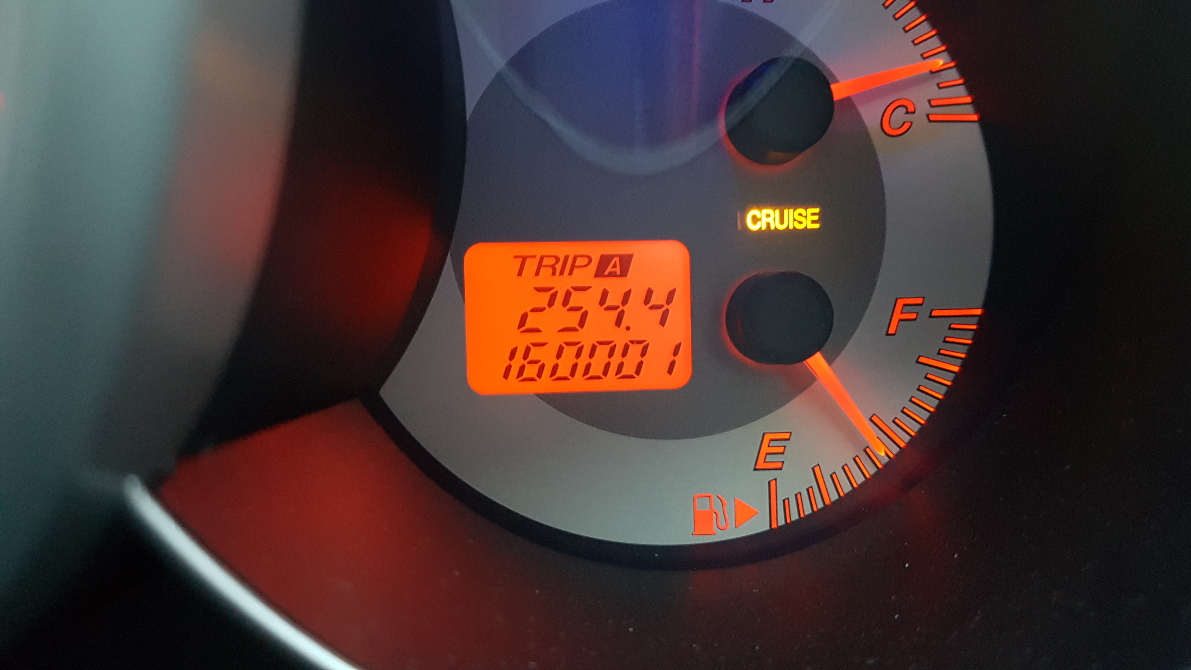

Postprzez ezg_siwy » 21 sie 2017, 18:15
161616 :)

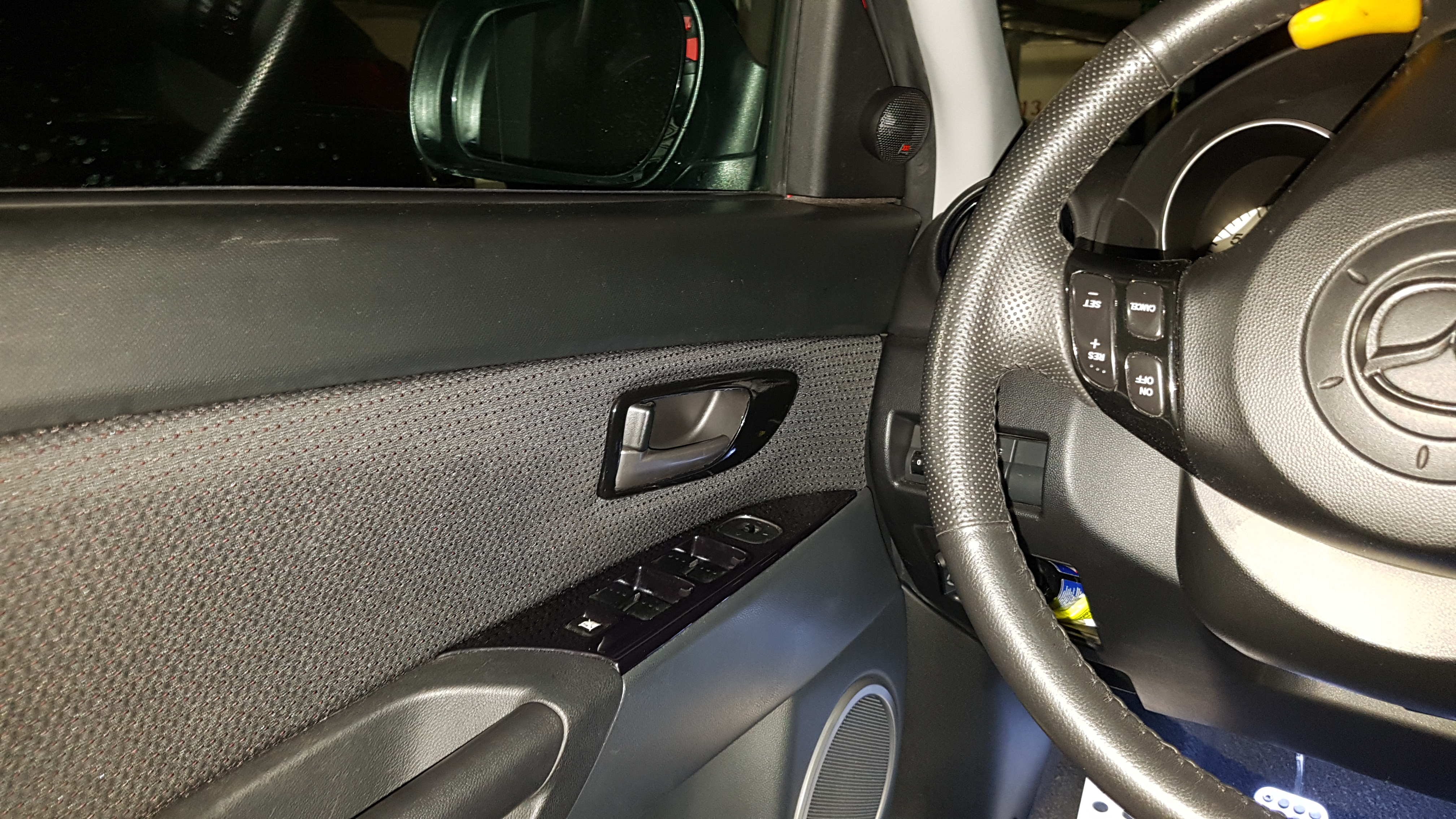

Niestety już po zlocie zakończyłem projekcik, który kiedyś zacząłem, ale potem brakło weny na dalsze prace. Mianowicie oklejenie plastików wokół klamek wewnętrznych.
Tak to się teraz prezentuje:
Ładnie komponuje się to z panelami od szyb i z nawiewami (z przodu). Jest bardziej premium :)
Poprawiłem też ramkę przy dźwigni zmiany biegów, bo w jednym miejscu mi się folia zmarszczyła – chyba była źle przyklejona. Teraz siedzi mocno.

Postprzez Sebet » 6 wrz 2017, 09:11
Felgi rzeczywiscie pomalowane na bardzo niespotykany kolor. Co do plastikow to super wyszlo <spoko> . Mozna wiedziec czym to okleiles?
Od: 5 lip 2017, 11:18
Posty: 119 (1/2)
Skąd: Pomorskie
Auto: Carbon Grey by Seba
Postprzez ezg_siwy » 6 wrz 2017, 10:03
Tak, folia 3m piano black. Tylko ja w oryginale miałem panele od szyb w takim czarnym połysku, oklejałem tylko plastiki przy klamkach.
