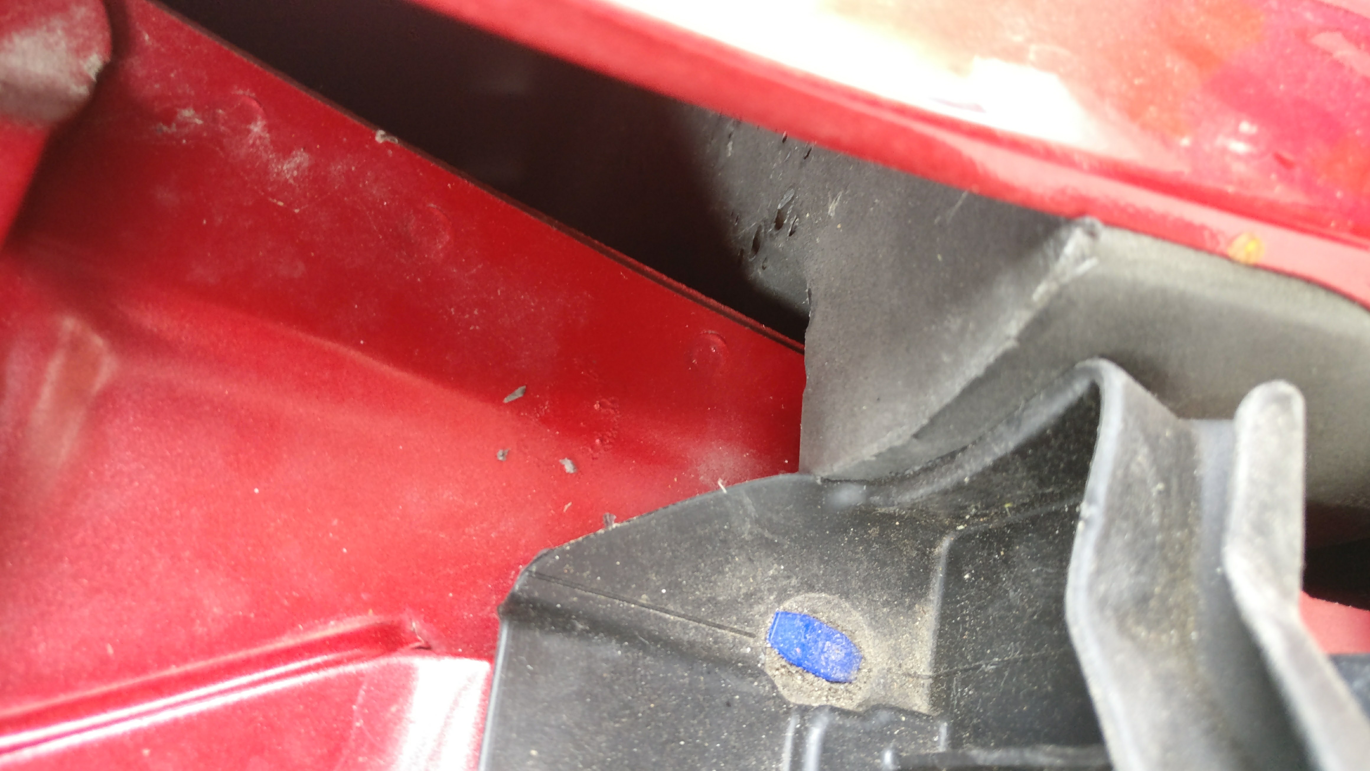

Hej, chciałem Was jeszcze spytać co myślicie o tym rozwiązaniu z wyciszaniem miejsca za przednimi nadkolami a między dzwiami ( to na zdjęciu ). Na forum 6 też piszą ze warto to poprawić, ale akurat w tym miejscu trochę się obawiam czy nie spowoduje to jakiegos zatrzymywania wilgoci a w rezultacie nie odbije się potem na tym że coś tam ruda zaatakuje ?

Wyklejenie za kołem niewiele daje, tam jest w miarę gruba blacha więc drgań tak bardzo nie przenosi. Za to obklejenie samego plastikowego nadkola daje spore korzyści.

Bardziej się zastanawiam bo widac że oni onklejają tam na blachę i również na to coś czarnego co jest wsadzone między gordź a błotnik – może to ma jakiś cel.
Co do nadkoli przednich to na pewno będę je robił, wg zaleceń od bitmat powinno tam być ok 2 mm maty + 12 mm pianki – takie otrzymałem info od nich i tak mam zamiar zrobić
dydek napisał(a):Co do nadkoli przednich to na pewno będę je robił, wg zaleceń od bitmat powinno tam być ok 2 mm maty + 12 mm pianki – takie otrzymałem info od nich i tak mam zamiar zrobić
To nie będzie takie proste. 12 mm jest za grube i za sztywne. Lekko odejdzie, złapie wilgoć i trzymać się będzie na tzw słowo honoru. Uwierz mi, ja w tamtym tygodniu poprawiałem robotę z zeszłego roku (a może sprzed 2 lat, pamięć już nie ta).
Zerwanie wszystkiego do maty, potem 9mm we wgłębieniach i na to 3mm na dodatkowym kleju – coś w stylu budaprenu. Na razie się jakoś trzyma.

Ja dzisiaj nakleiłem sam bitmat i już było ciężko niektóre klipsy zapiąć. Więcej jak te 3mm butylu nie ma co dawać.
