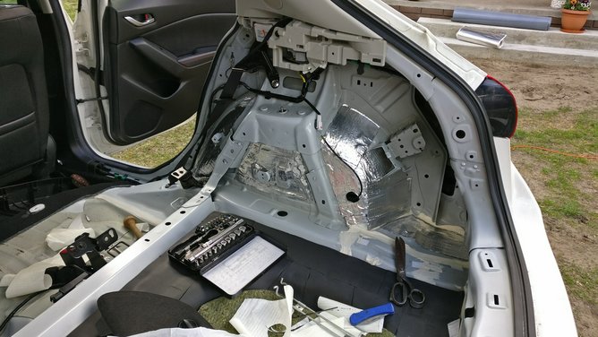

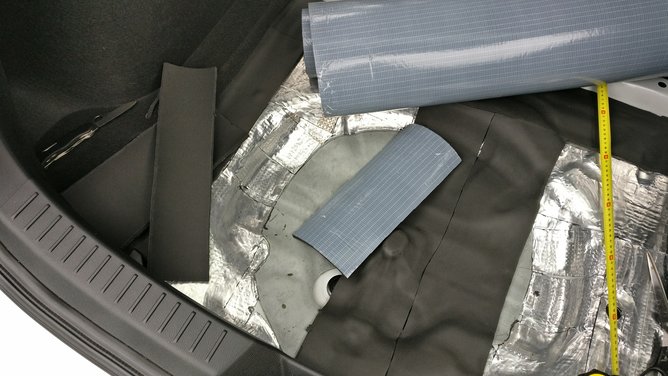

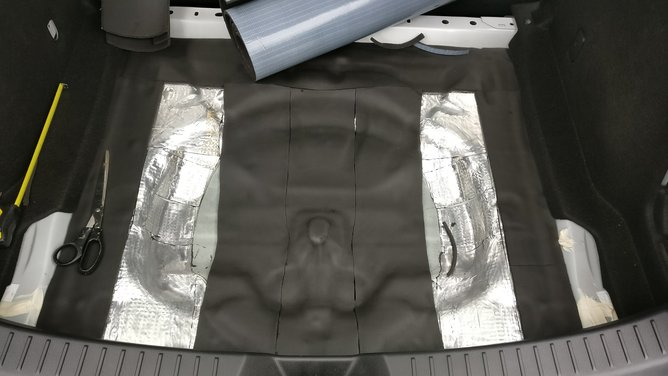

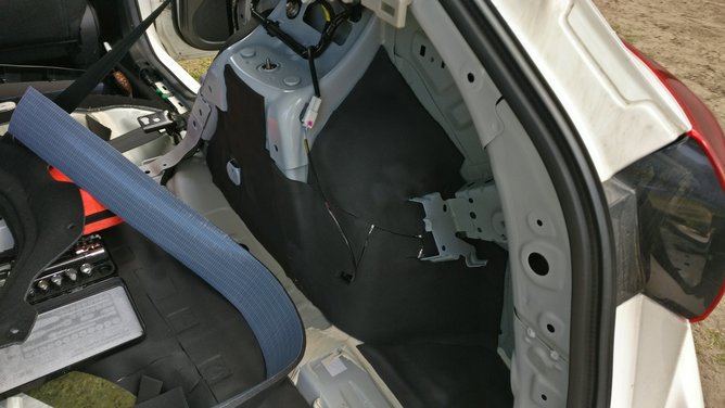

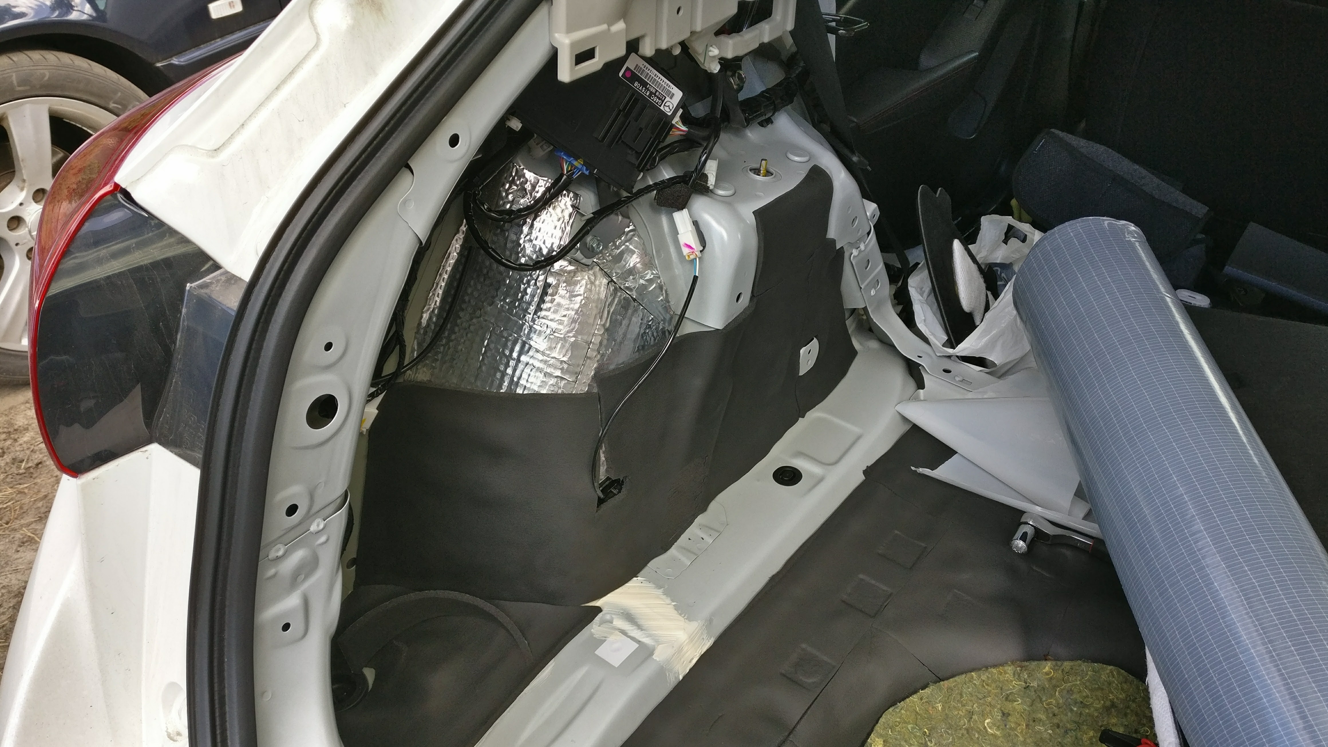

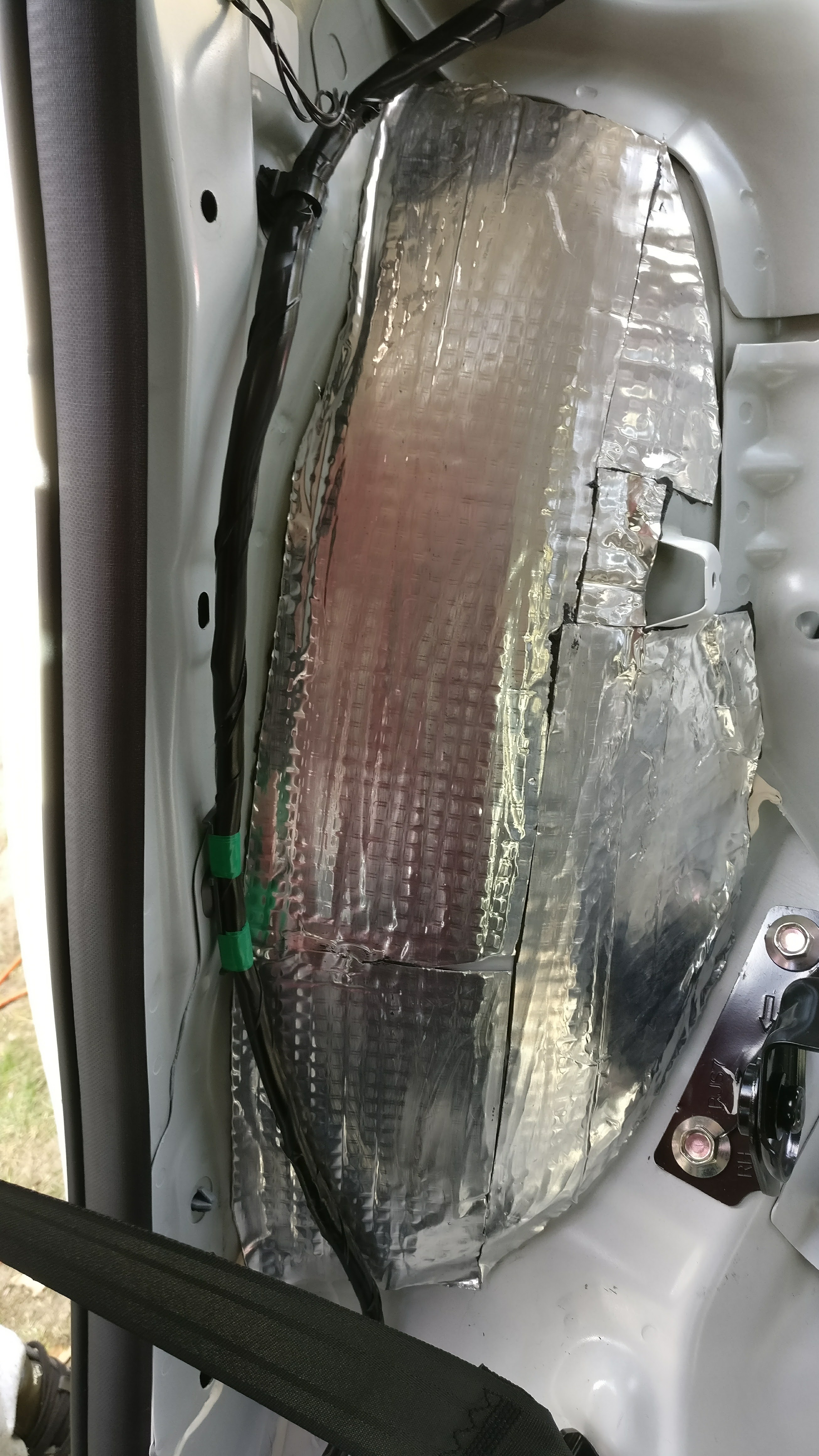

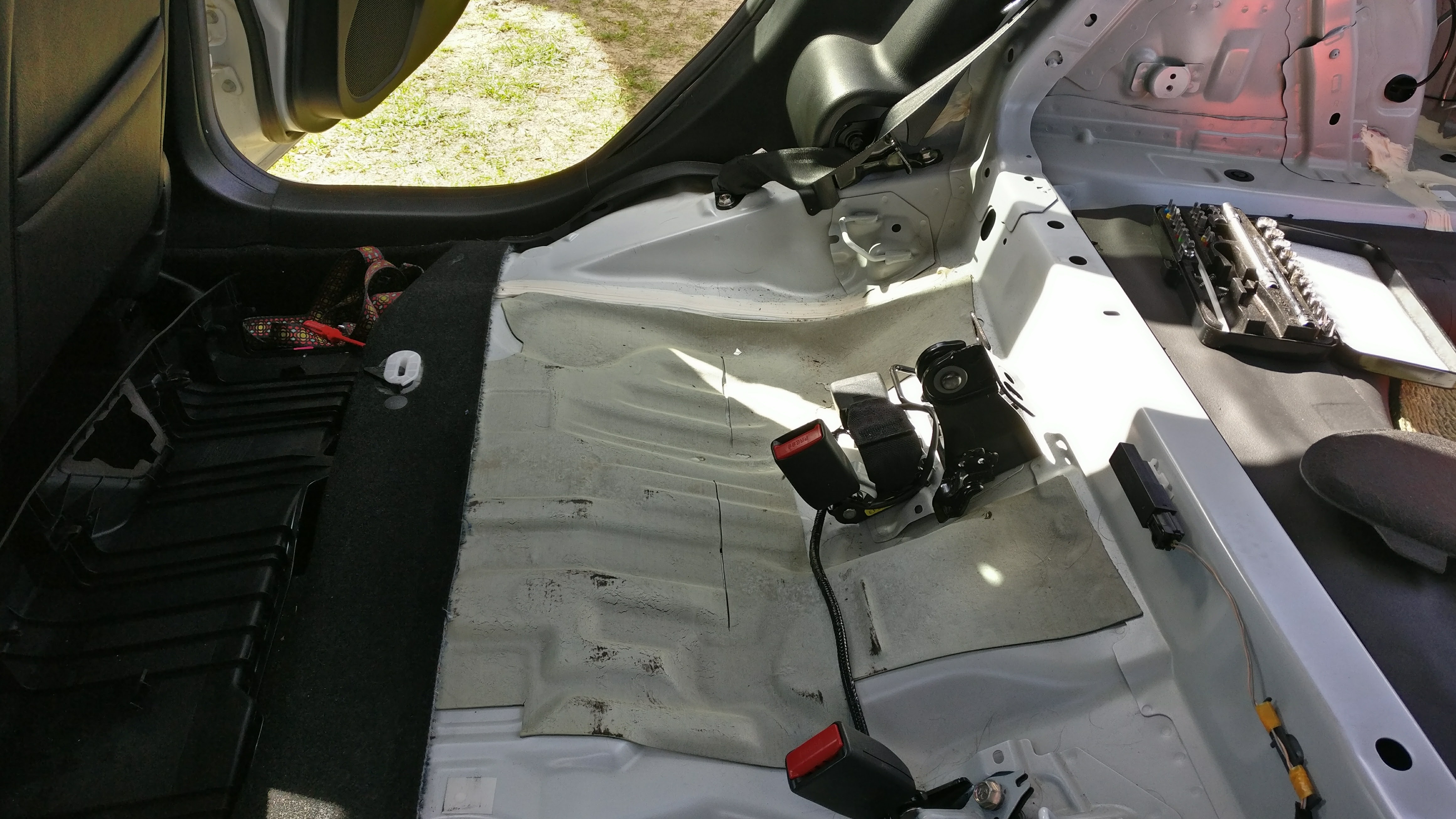

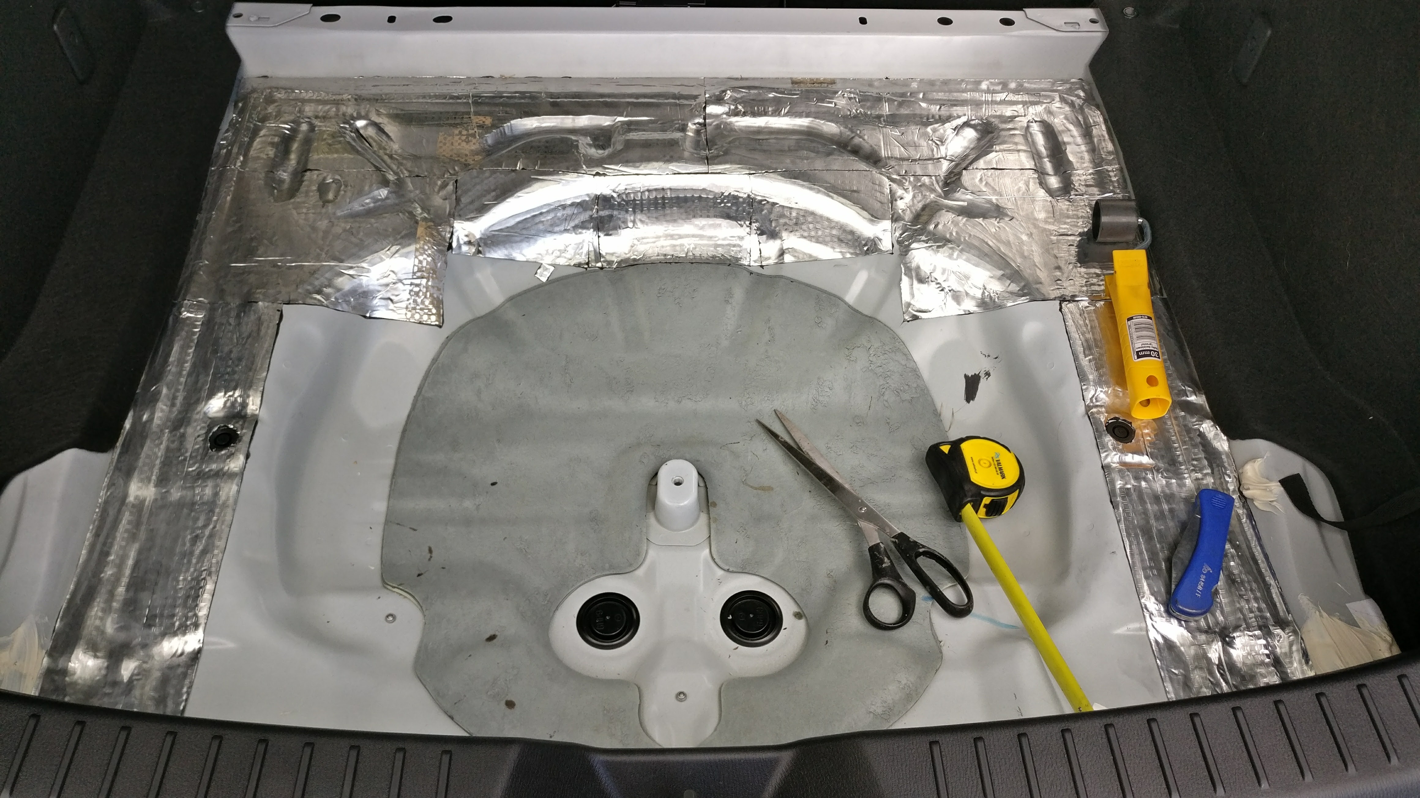

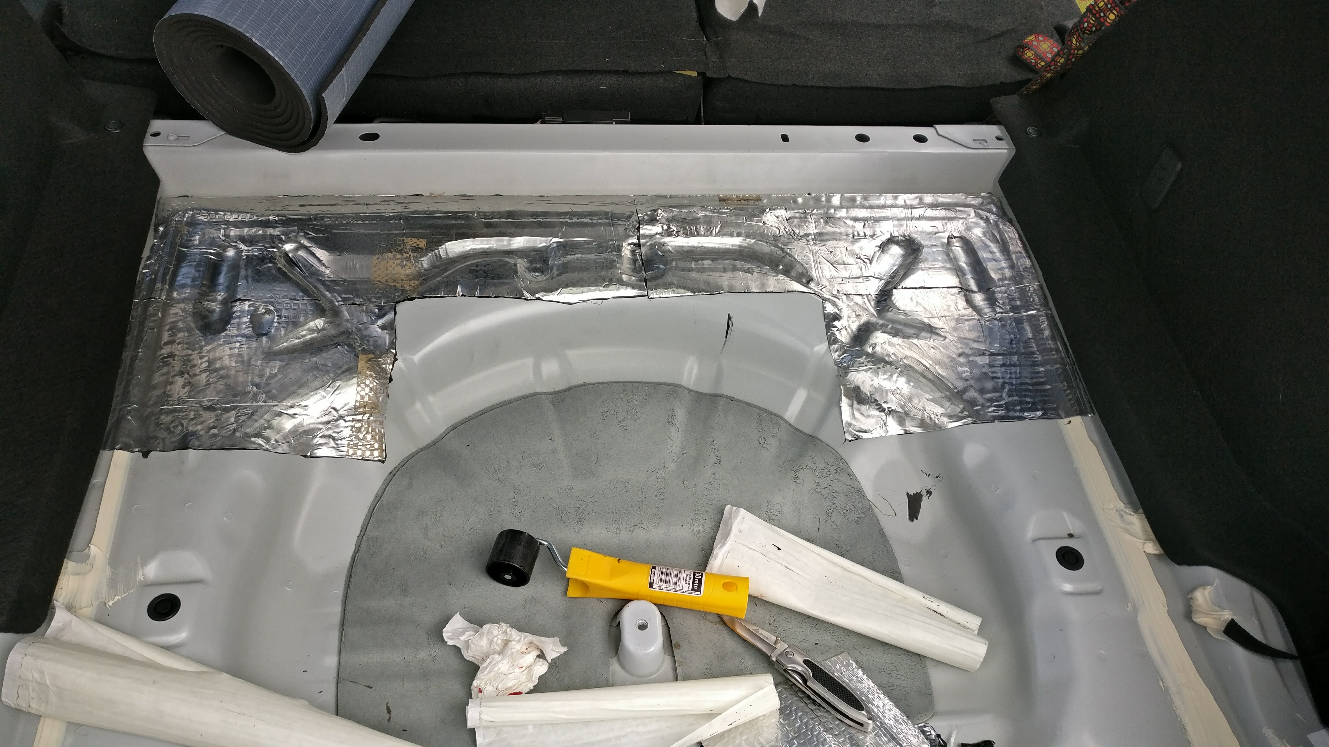

Wrzuce kilka fotek ze swojego wyciszenia.
Ogólnie na razie zrobiłem tył ( bagażnik, nadkola ). To co zostało to podłogo, nadkola przednie i drzwi ( nie wiem czy w dach będę miał czas się bawić ). Ogolnie wyszedłem z założenia że nie ma co przesadzać, to znaczy wiadomo że najwięcej hałasu robią elementy o małej sztywności i dużej powierzchni. Dlatego jeżeli chodzi o maty butylowe nie obklejałem wszystkiego dokładnie, bo imo oklejanie np. szkieletu nadkola tylnego ( tego które idzie od podłużnicy a na górze jest mocowanie amorka ) troche mija sie z celem, ale to tylko moja opinia. Do wygłuszenia tej części użyłem maty butylowej 2 mm oraz pianki 6 mm ( zgodnie z zaleceniem bitmat.pl ) .
Efekty jak na razie są bardzo dobre, to znaczy że wcześnej prędkość > 120 km była upierdliwa, aktulanie 120-130 jedzie się bardziej przyjemnie i dominuje raczej świst powietrza a nie hałas od kół – testowane na róznych powierzchniach. To że całkiem spora cześć hałasu pochodzi z tyłu zauważyłem jeżdząc z psem, gdzie ma otwartą jedną połówke siedzeń, i wtedy było zdecydowanie głośniej.
Na koniec dodam jeszcze iż zauwazyłem że mój rocznik ( 2016 ) miał juz jakby poprawione wyciszenie – np w bagażniku miałem naklejone 2 warstwy takiej jakby twardej maty – na innych zdjęciach widziałem jedną lub takie cos dziwnego jakby nakładane – zresztą widać to na zdjęciach.

Postprzez subframe » 11 kwi 2017, 19:10
Jeśli możesz to oklej dach. To duża powierzchnia, praktycznie nie wytłumiona i tuż przy uszach :).
BTW. Gratuluję zapału i cierpliwości.

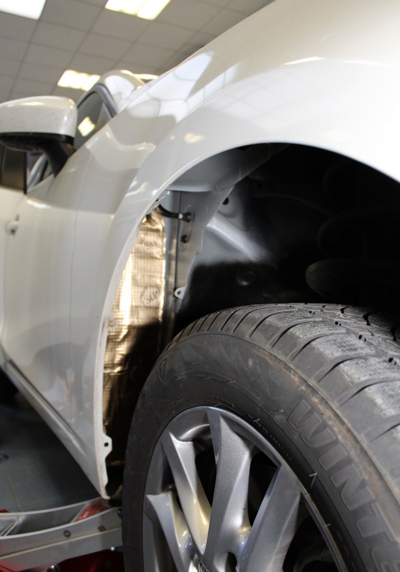

Postprzez dydek » 20 cze 2017, 09:53

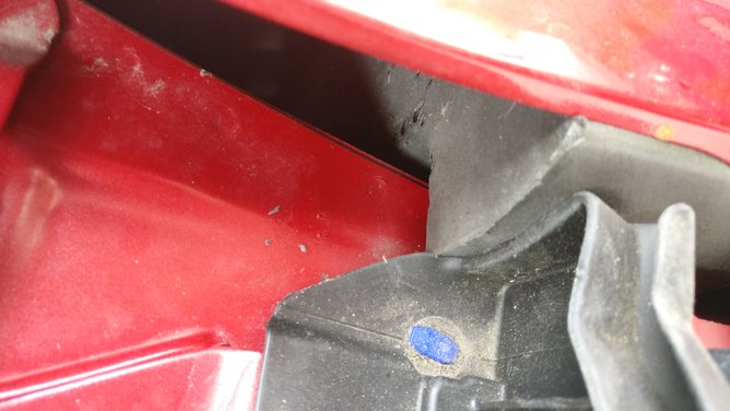

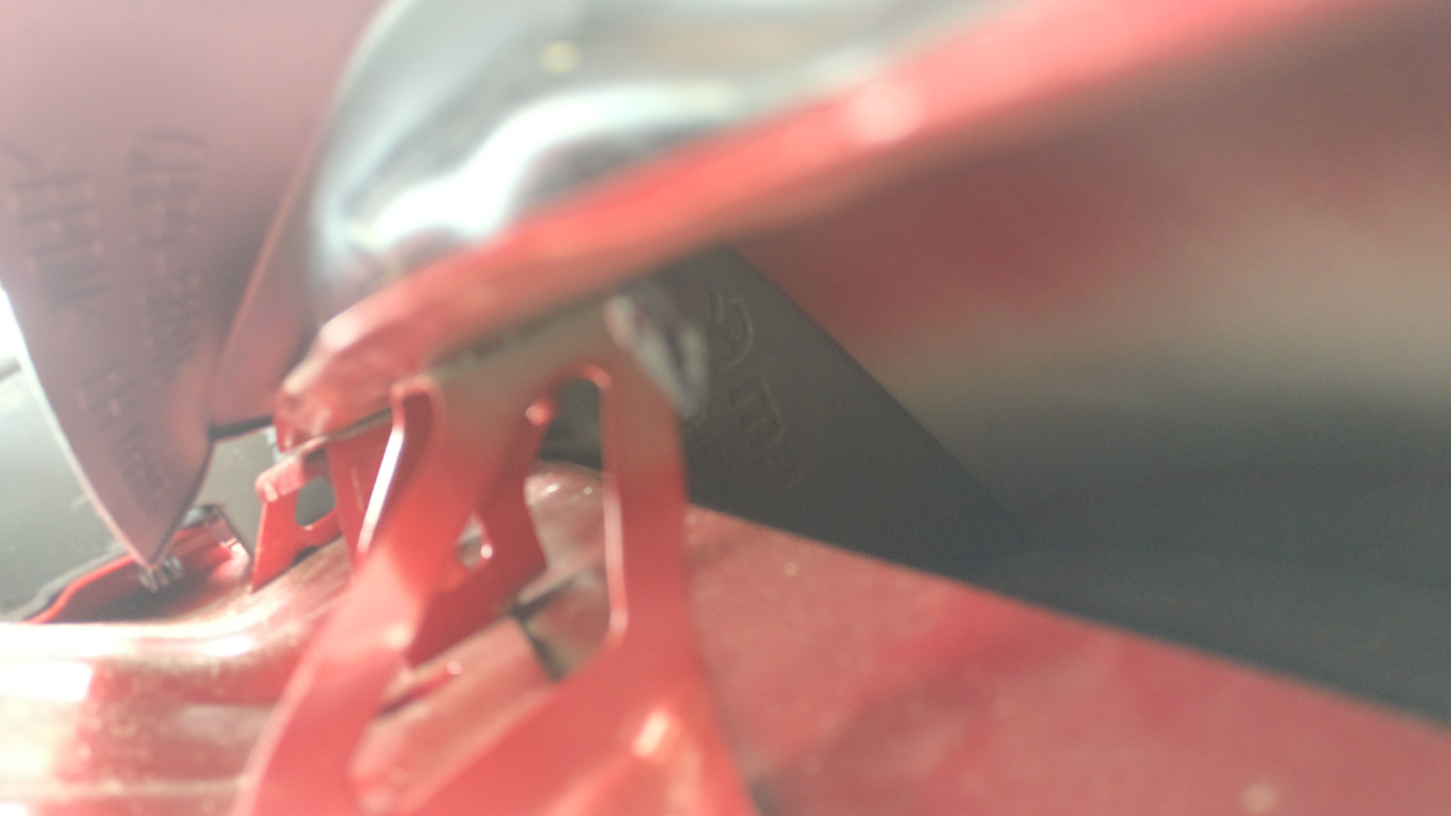

Hej, chciałem Was jeszcze spytać co myślicie o tym rozwiązaniu z wyciszaniem miejsca za przednimi nadkolami a między dzwiami ( to na zdjęciu ). Na forum 6 też piszą ze warto to poprawić, ale akurat w tym miejscu trochę się obawiam czy nie spowoduje to jakiegos zatrzymywania wilgoci a w rezultacie nie odbije się potem na tym że coś tam ruda zaatakuje ?

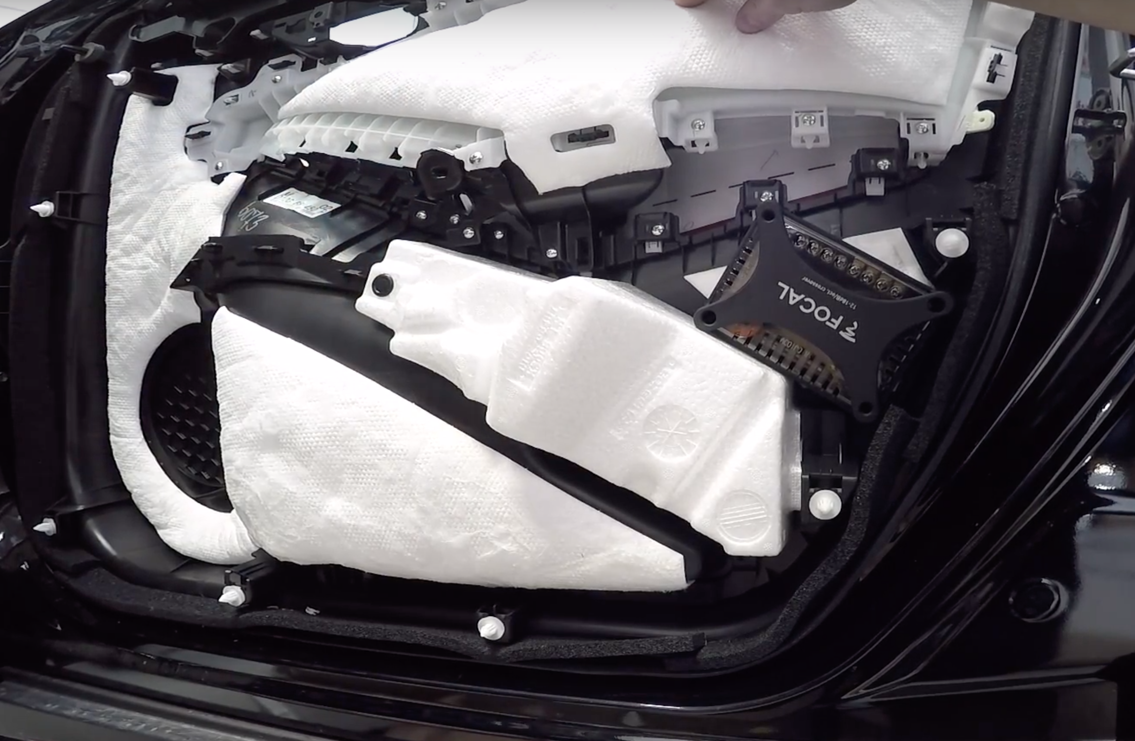

Postprzez dydek » 3 lip 2017, 22:39
Jeszcze z ciekawych rzeczy – na co wcześniej nie zwróciłem uwagi, zobaczcie jak wygląda nasze wyciszenie w porównaniu do cx-3 – ciężko powiedzieć czy tam jest cieszej czy nie, ale widać że jest bardziej dokładnie zrobione.

Postprzez darrecki » 3 lip 2017, 22:55
Wyklejenie za kołem niewiele daje, tam jest w miarę gruba blacha więc drgań tak bardzo nie przenosi. Za to obklejenie samego plastikowego nadkola daje spore korzyści.
Co do standardowego wygłuszenia CX3, to pewnie zależy od rynku na jaki dane auto idzie. Niedawno widziałem jakiś stary filmik jak Japończyk rozbierał drzwi w BM – I co dziwne, było bardzo podobnie jak na zdjęciu powyżej.

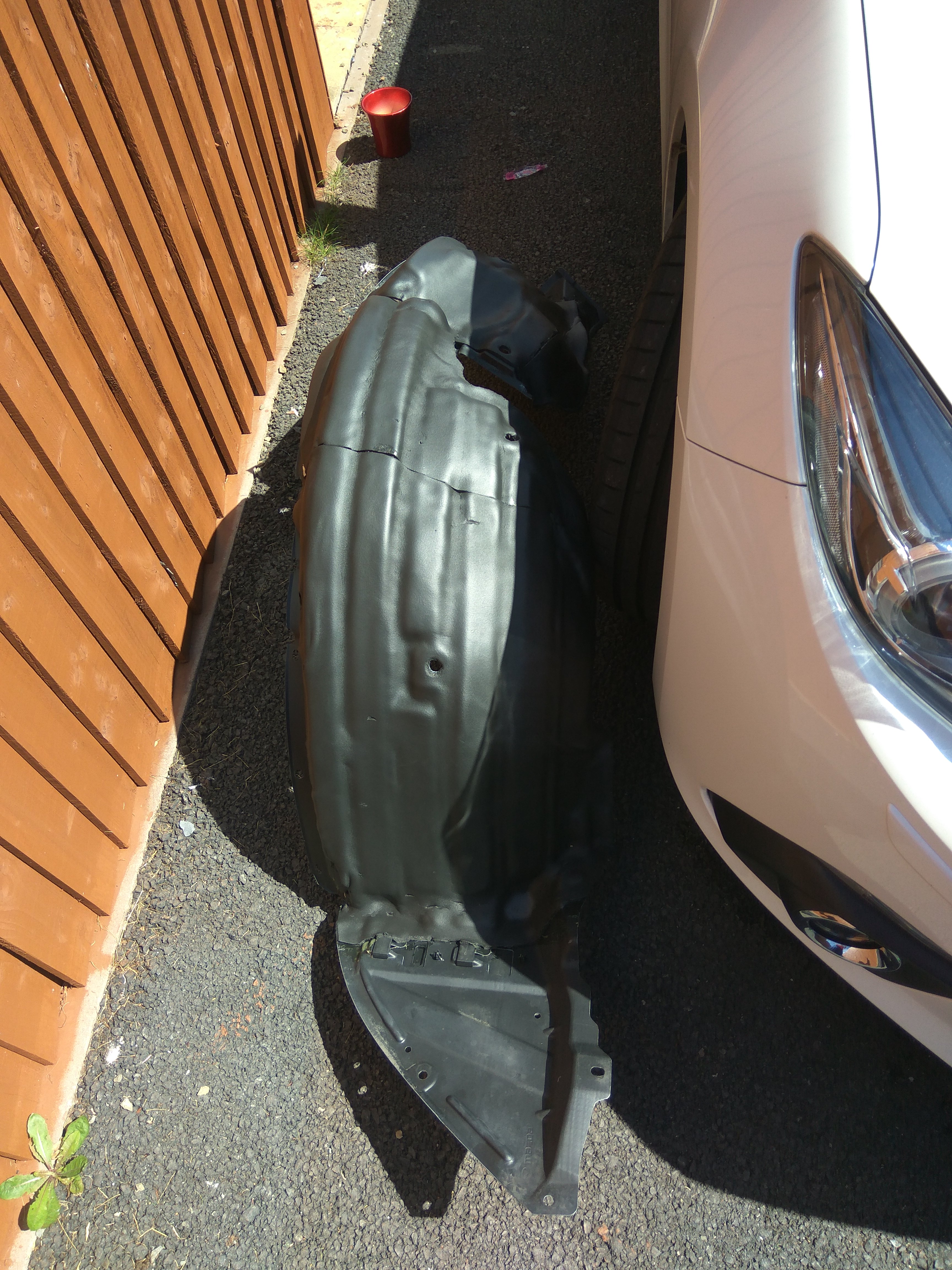

Postprzez dydek » 5 lip 2017, 21:48
Bardziej się zastanawiam bo widac że oni onklejają tam na blachę i również na to coś czarnego co jest wsadzone między gordź a błotnik – może to ma jakiś cel.
Co do nadkoli przednich to na pewno będę je robił, wg zaleceń od bitmat powinno tam być ok 2 mm maty + 12 mm pianki – takie otrzymałem info od nich i tak mam zamiar zrobić :)
Od: 13 wrz 2016, 12:26
Posty: 89 (0/2)
Auto: Mazda3 2.0AT `16 skypassion
Postprzez darrecki » 6 lip 2017, 18:15
dydek napisał(a):Co do nadkoli przednich to na pewno będę je robił, wg zaleceń od bitmat powinno tam być ok 2 mm maty + 12 mm pianki – takie otrzymałem info od nich i tak mam zamiar zrobić :)
To nie będzie takie proste. 12 mm jest za grube i za sztywne. Lekko odejdzie, złapie wilgoć i trzymać się będzie na tzw słowo honoru. Uwierz mi, ja w tamtym tygodniu poprawiałem robotę z zeszłego roku (a może sprzed 2 lat, pamięć już nie ta).
Zerwanie wszystkiego do maty, potem 9mm we wgłębieniach i na to 3mm na dodatkowym kleju – coś w stylu budaprenu. Na razie się jakoś trzyma.

Postprzez krabdul » 9 lip 2017, 17:03
Ja dzisiaj nakleiłem sam bitmat i już było ciężko niektóre klipsy zapiąć. Więcej jak te 3mm butylu nie ma co dawać.
Co do efektu to póki co mało odczuwalny.

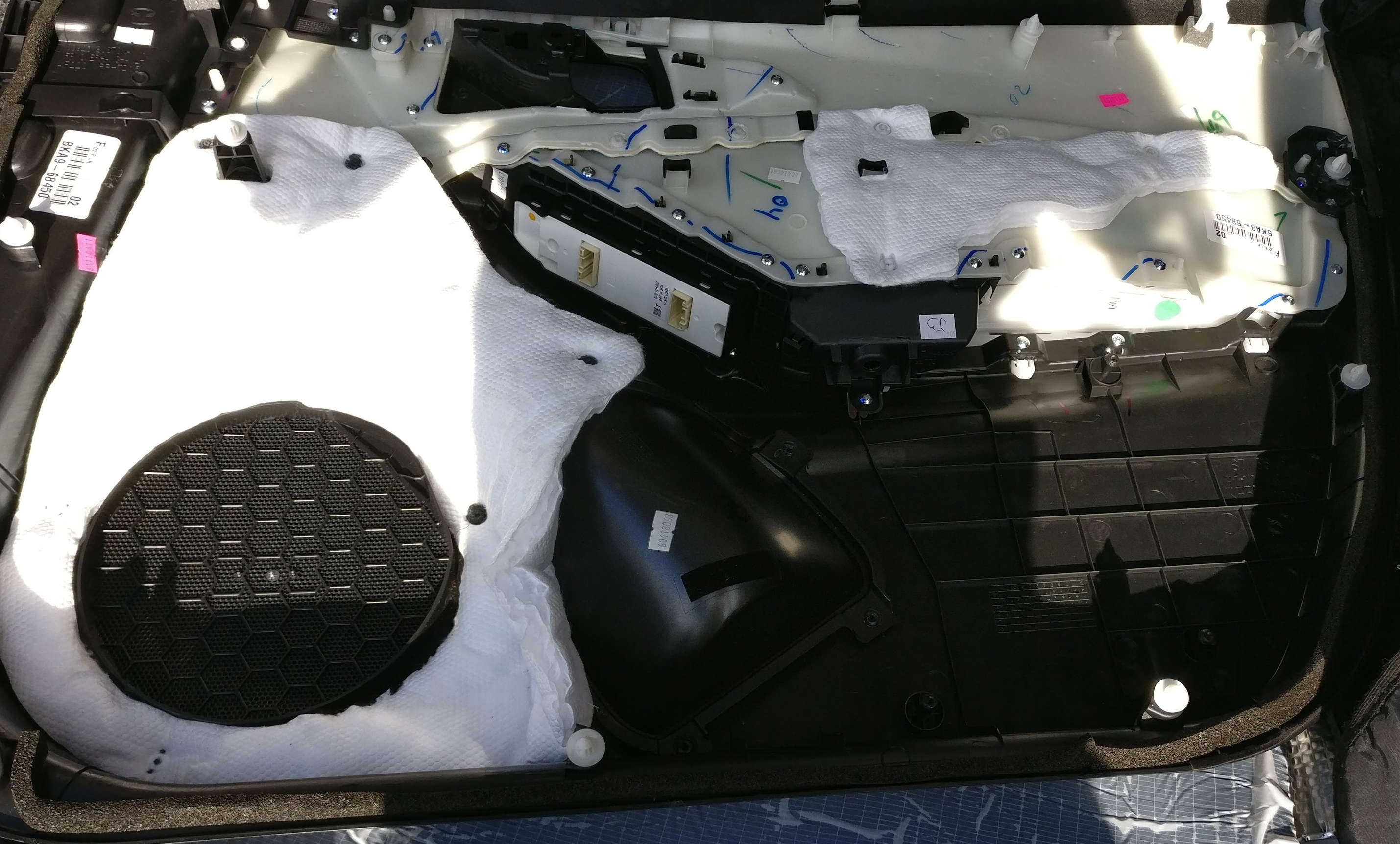

Postanowiłem przy okazji wymiany głośników wyciszyć również przednie drzwi. Czy ktoś z Was mógłby mi podpowiedzieć jakiej użyć grubości mat butylowych (2mm? 2,5mm?) i pianki kauczukowej (9mm?), aby wszystko się bez problemu "zmieściło"? A może przy okazji ktoś podzieliłby się wiedzą ile sztuk zamówić tego ustrojstwa żeby starczyło na parę drzwi (maty butylowe są w wymiarach 25x50cm, a kauczukowe 25x100cm)? Jeśli ktoś byłby tak miły... :)
Od: 11 sty 2014, 18:42
Posty: 123 (0/5)
Auto: Mazda 3 BM sedan 120KM SkyEnergy
Postprzez dydek » 3 sie 2017, 19:10
ja uzywałem 2mm butylu i 10 mm pianki ale to na warstwę wewnętrzną na blache. Niestety nie wiem ile wyjdzie jak chcesz jeszcze robić boczki plastikowe oraz pokrycie drzwi od strony plastiku. Myślę że jak napiszesz do bitmat to oni spokojnie coś Ci doradzą ile mniej więcej potrzeba materiału.
