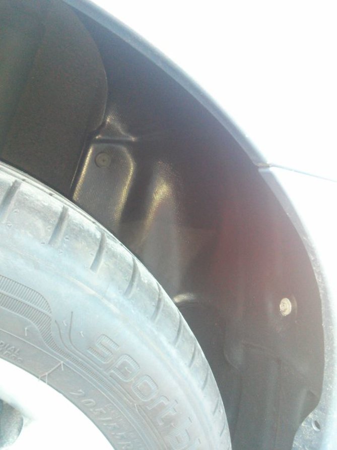

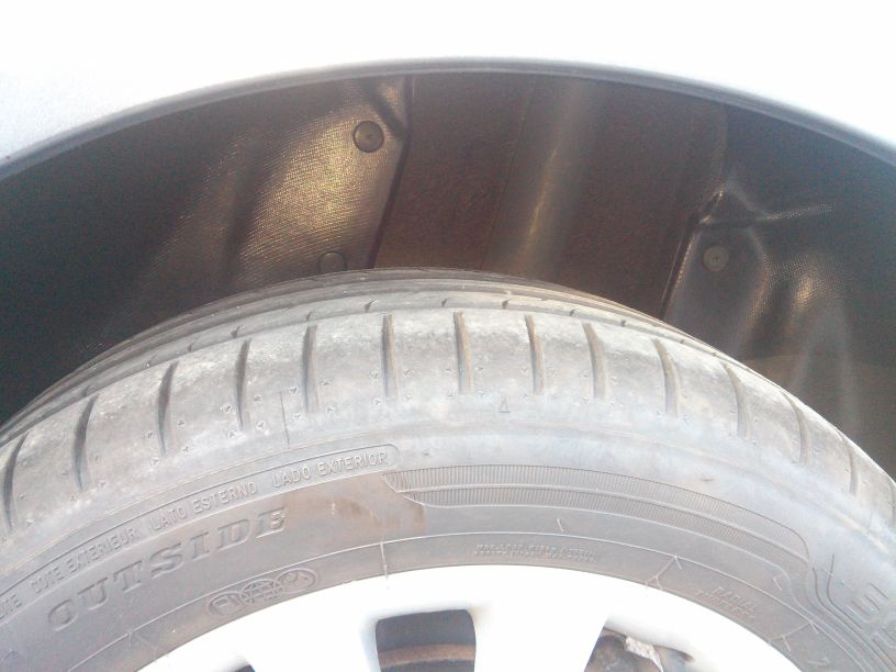

Madzia w ostatnim czasie zrobiła sobie wycieczkę z południa na północ polski, pooddychała świeższym powietrzem i wróciła na południe :)
A dzisiaj po kilku miesiącach oczekiwań otrzymała plastikowe zamienniki tylnych nadkoli. Instalacja przebiegła bez problemów, całkowicie plug'n'play.
Robione skarpetką ;)

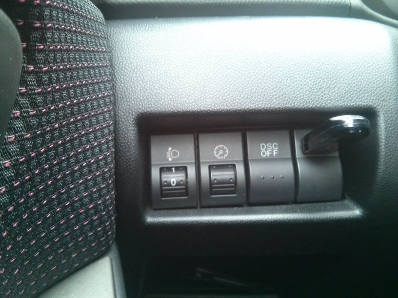

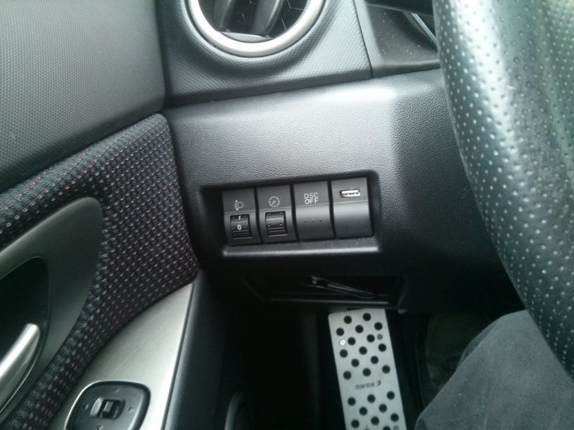

Drugą rzecz jaką popełniłem to umiejscowienie gniazda USB dla xcarlinka w nowym miejscu. Trochę rzeźbienia była ale efekt zadowalający i w sumie wszystkim polecam, którzy mają wolnego slota przy przełącznika po lewej strony kierownicy a nie wiedzą za bardzo gdzie sobie wyprowadzić kabel/gniazdo usb.

Postprzez gracjan87 » 13 sie 2017, 20:26
Cześć,
Mam zamiar zrobić dokładnie to co Ty :) możesz mnie pokierować na prv co i jak bo nie wiem jak się za to zabrać żeby to tak wyszło.. <zawstydzony>

Postprzez kulisz » 13 sie 2017, 21:40
Tutaj napiszę jakby ktoś jeszcze był zainteresowany :)
Potrzeba:
– 1x zaślepka przycisku(można kupić na allegro albo wyciągnąć z swojego auta)
– 1x przedłużacz USB z zabudowaną końcówką żenską 1.8mb(jeśli w tunelu jest xcarlink) np. taki https://f.allegroimg.com/original/015f4 ... b73235714f
– 1x gęsty klej (kropelka żel lub coś pokroju poxipol
– 1x wiertarka z wiertłem mniejszym niż wysokość męskiej końcówki USB
– 1x mały kamień ścierny do wiertarki (opcjonalne) lub mały pilnik
Bierzemy nasza zaślepkę i ją rozkładamy (odpinamy front od mocowania).
Bierzemy front i od wewnętrznej strony przykładamy nasze gniazdo usb i odrysowujemy ołówkiem kontur(trzeba wycentrować tak aby było możliwe ponownie złożenie frontu z mocowaniem.
Następnie bierzemy końcówke usb męską, centrujemy i rysujemy jej kontur wewnątrz zaznaczonym wcześniej kwadracie gniazda. Wyznaczony środkowy prostokąt jest naszym docelowym do wycięcia.
Bierzemy wiertarkę, zakładamy odpowiednie wiertło i wywiercamy 2-3 otwory w środkowym prostokącie, następnie bierzemy w łapę pilnik i zaczynamy piłować do docelowej wielkości i kształtu(ja miałem pilniki diamentowe drobne prostokątne i owalne, więc w pierwszym etapie piłowania użyłem owalnego na wiertarce a do wykończenia już idealnych ścianek użyłem prostkoątnego pilnika i ręcznie machałem co chwile sprawdzając czy usb męski już przechodzi.
Odrazu można sobie przygotować mocowanie tj. usuwamy plastiki z końcowek tak by pozostał tylko fragment do zatrzasków, cała dupa jest zbędna i przeszkadza.
Gdy już mamy przygotowane elementy bierzemy front, gniazdo żeńskie i wtyk męski/pendrive i łączymy wszystko (pendrive potrzebny do wycentrowania i ustabilizowania gniazda). Bierzemy kropelke żel/poxipol mocno dociskamy gniazdo od strony wewnętrznej i zalewamy dookoła klejem i trzymamy nadal mocno tak aby klej nie przedostał się do gniazda i na drugą stronę frontu. Gdy klej chwyci możemy wyjąć pendrive/męskie usb z gniazda. Dla pewności dolewamy trochę kleju i dajemy mu czas aby związał. Gdy jesteśmy pewni że mocno trzyma składamy mocowanie z frontem ii mamy gniazdo!
Kolejnym etapem jest montaż w samochodzie czyli należy przepuścić kabel usb przez dziure gdzie wciśnie się zaślepkę z gniazdem i prowadzimy go potem już do tunelu środkowego dostępnymi/wybranymi drogami i podłączamy do xcarlinka.
Taki dodatkowy TIP, przed klejeniem możesz pomalować na czarny mat ranty wyciętego kształtu żeby sie nie rzucał w oczy. Ja o tym zapomniałem i już na sklejonym elemencie zabezpieczałem dookoła zaślepkę + środek gniazda i psikłem parę razy czarnym sprayem :)
Jak są jakieś dodatkowe pytania to wysłucham i pomogę :)
