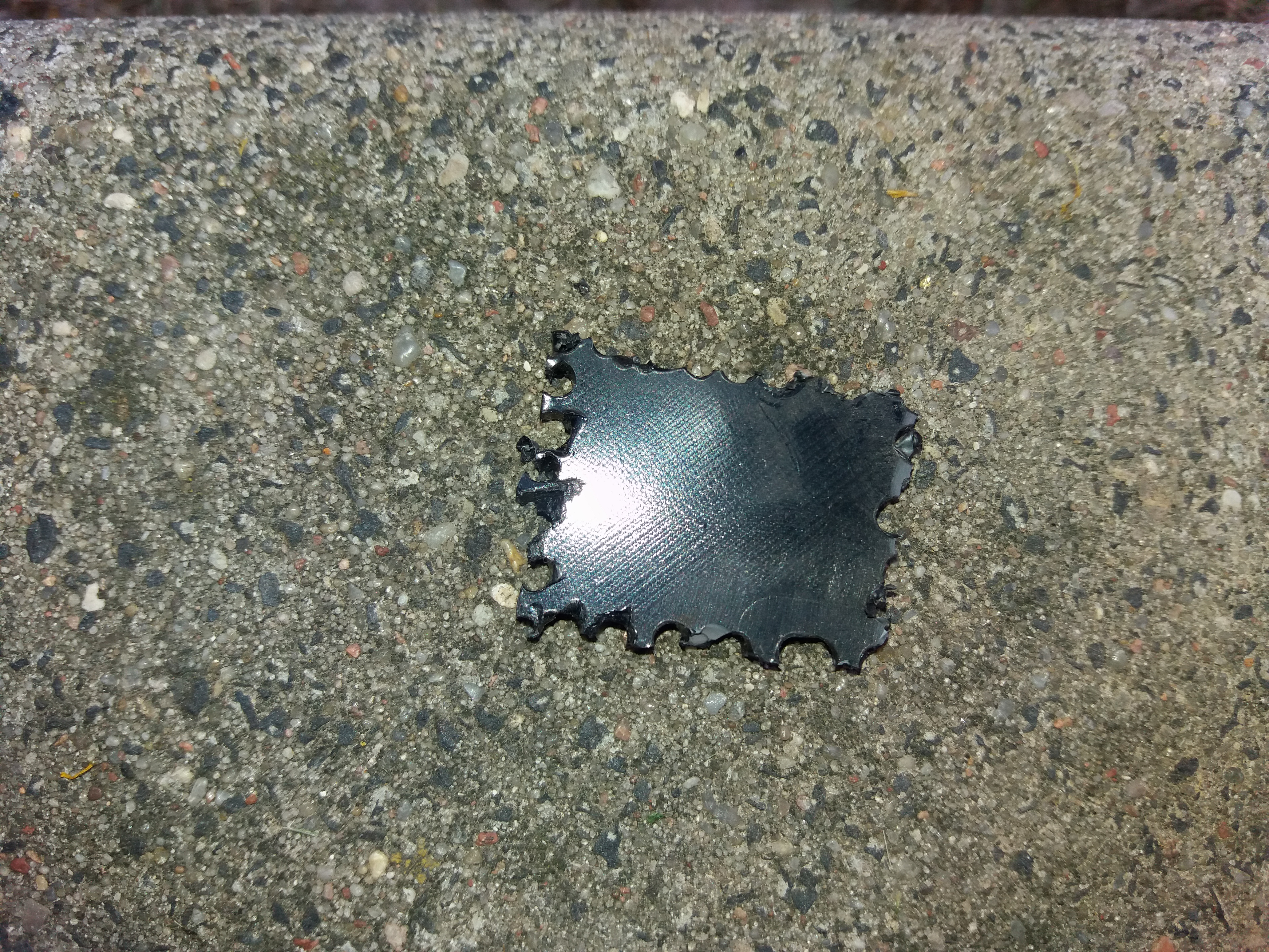

Oryginalna kamera zamontowana. Było trochę problemów ze zdjęciem blendy na klapie, więc ostatecznie po odkręceniu śrub udało mi się ją na tyle odgiąć,że kamerka się zmieściła, ale po kolei.
Zakupiłem kamerkę(oryginał do hb) i przewód do niej. Z jednej strony połączenie przewodu i kamerki za pomocą kostki, natomiast z drugiej strony przewodu do czterech żył dolutowałem piny 2,54 zastosowałem koszulki termokurczliwe, następnie zdjąłem środkowy plastik z klapy, i podłączyłem do kostki c16, żeby sprawdzić czy działa (działała!). Potrzebny reset trzema przyciskami, następnie zdjąłem pozostałe plastiki schodzą bez problemu. Teraz nieszczęsna blenda( nie mogłem jej zdjąć, a nie chciałem szarpać z bardzo dużą siłą, żeby czegoś nie urwać), tak jak pisałem udało mi się ją odgiąć, po odkręceniu śrub(nakrętek 4 sztuki). Po odgięciu blendy wypiąłem białą zaślepkę, w czarnym plastiku wyciąłem otwór zgodnie ze schematem. Później trzeba użyć pilnika, żeby wyrównać krawędzie i można wsunąć kamerkę i wpiąć ją w miejsce zaślepki. Przykręcamy nakrętki blendy, zakładamy plastiki( osłony) i cieszymy się z kamerki :)
Dziękuję wszystkim forumowiczom za rady i podpowiedzi.

wycięty element
