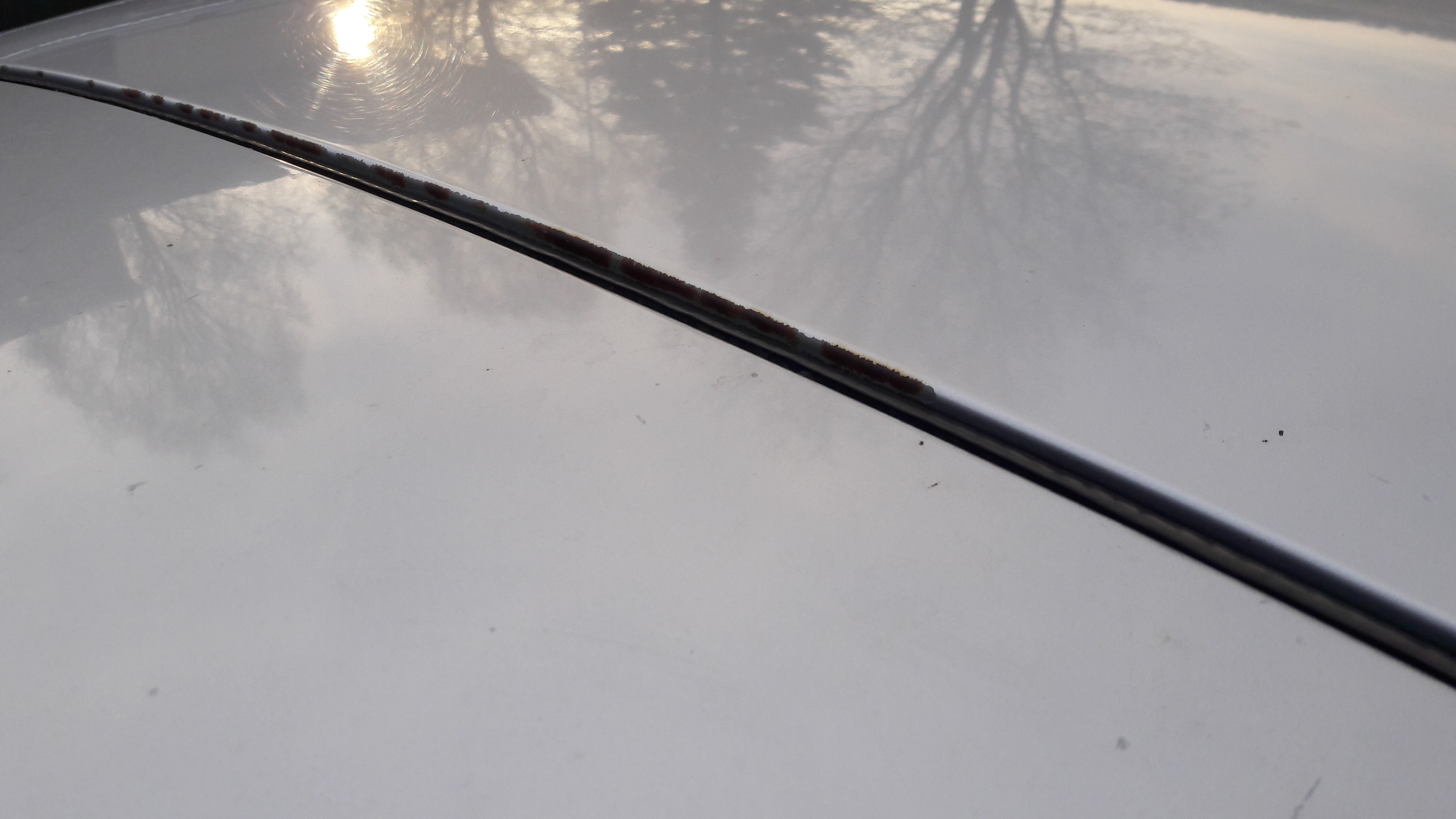

Wizualnie najwiekszy problem to szyberdach, poniewaz uszczelka sie odkleila i opadla i krawedzie sa troche pordzewiale. Jutro wrzuce zdjecia. Czy moze ktos wie gdzie dostac nowa i czy demontaz szyberdachu to duzy problem??? Mechanizm jest chyba bardzo zabrudzony, bo trzeba popchnac troche aby szyber sie otworzyl.

To szyberdach nadaje się do wymiany ? zacina się co dokładniej ? może wystarczy go ogarnąć, te miejsca po których się przesuwa, u mnie nazbierało się trochę syfu i też muszę ręką pomagać.

Tu troche zdjec z usterkami.
Dopisano 18 maja 2017, 22:15:
Moze tu lepiej widac ten szyberdach. Uszczelka szyberdachu jest zupelnie luzna i nie przylega do szyberdachu. Moze i daloby sie ja jakos przykleic, ale krawedz szyberdachu jest pordzewiala i najpierw trzeba by naprawic powierzchnie tak aby miala do czego ta uszczelka przylegac (byc przyklejona). Latwiejszym rozwiazaniem moze jest montaz nowego szyberdachu.

luksu napisał(a):Wizualnie najwiekszy problem to szyberdach, poniewaz uszczelka sie odkleila i opadla i krawedzie sa troche pordzewiale. Jutro wrzuce zdjecia. Czy moze ktos wie gdzie dostac nowa i czy demontaz szyberdachu to duzy problem??? Mechanizm jest chyba bardzo zabrudzony, bo trzeba popchnac troche aby szyber sie otworzyl.
Co do szyberdachu nie ma co sie bawic tylko kupic kompletny z prowadnicami, pomalowac i wymienic.
