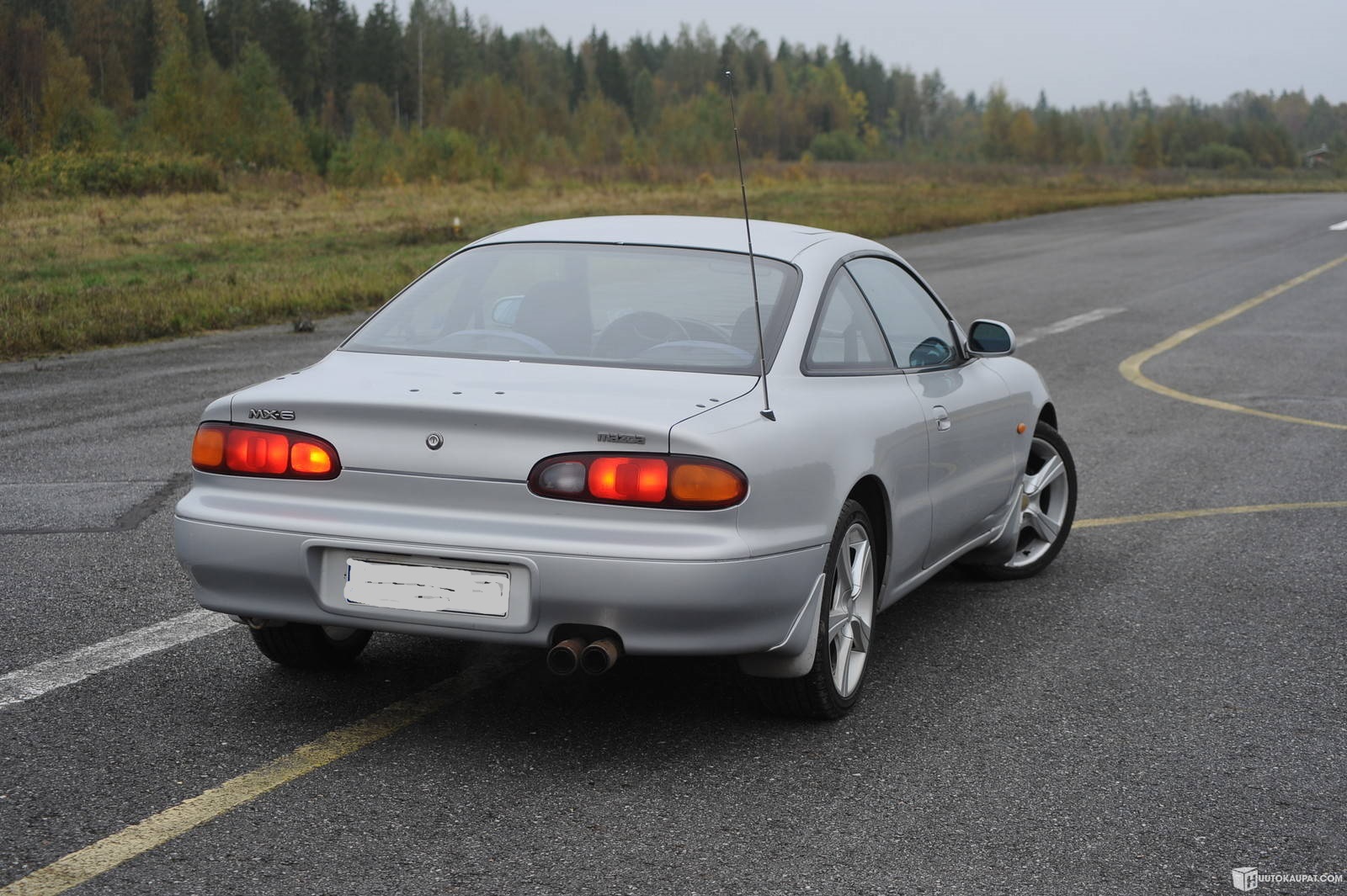

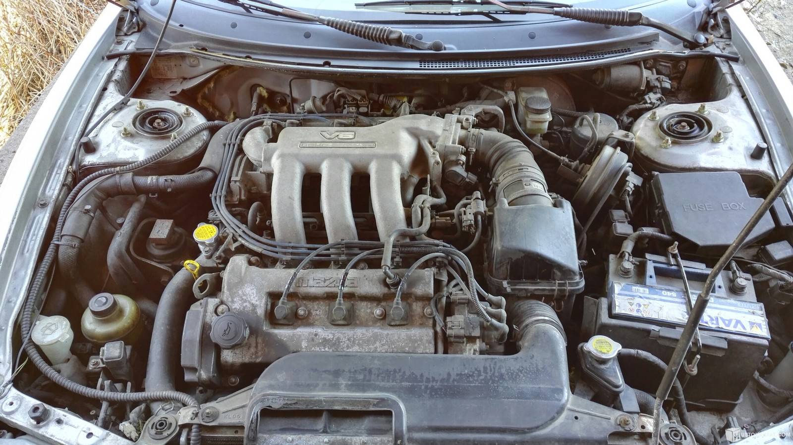

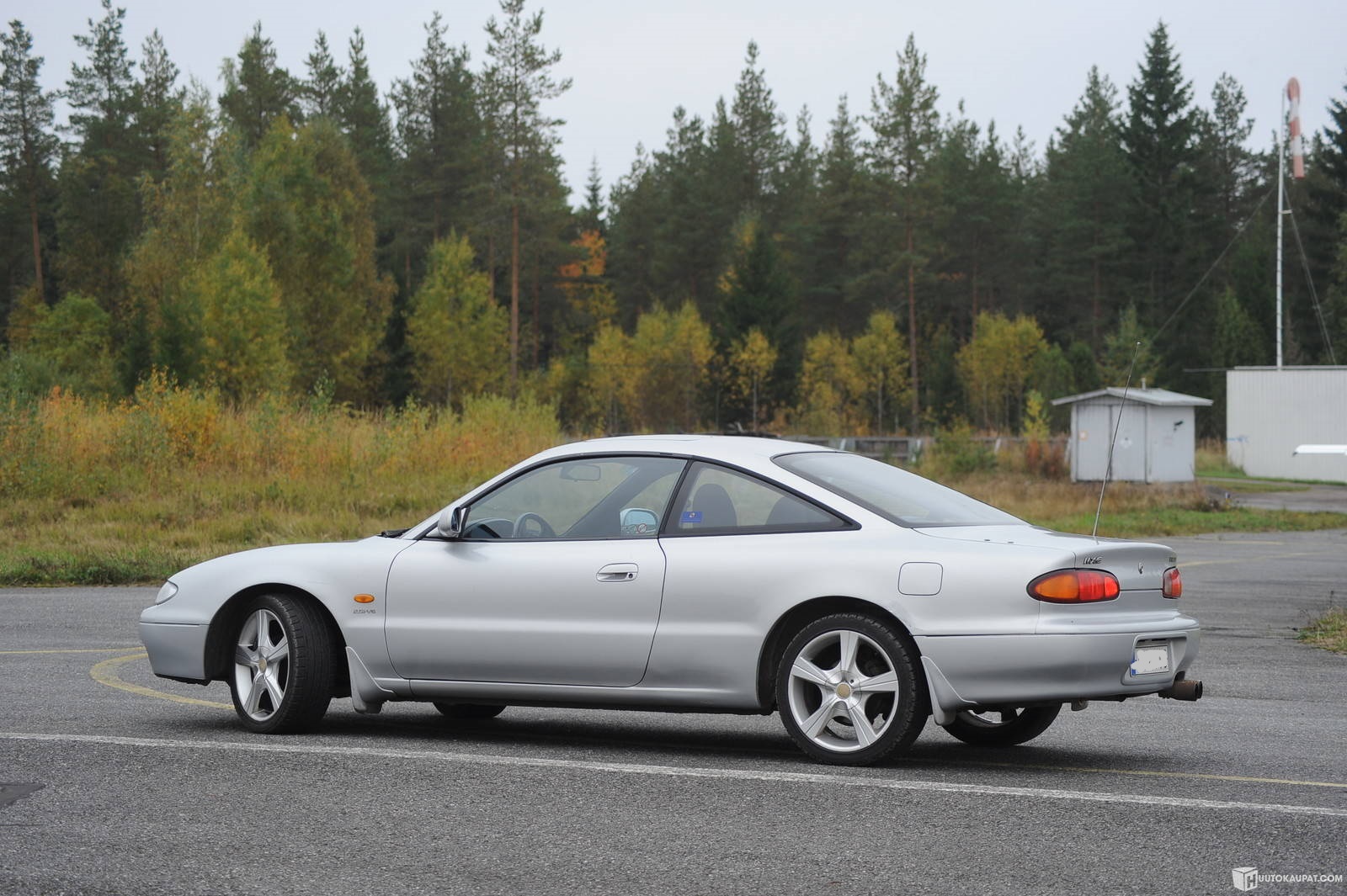

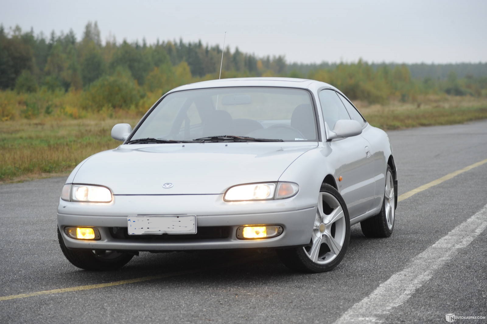

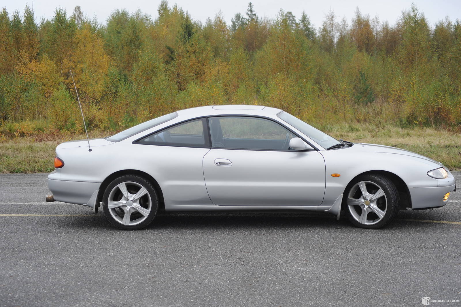

Nabylem oto tak Mazde MX-6 GE KL '93 2.5 V6. Nabylem ja na interntowej aukcji i jade ja dzisiaj odebrac. Jutro ma isc do przegladu, bo stary sie konczy i zobaczymy jakie kwiatki z tego wynikna. Podobno wszystko dziala, tylko jakas zarowka przepalona i w klima dobrze nie chlodzi, wiec pewnie jest jakis wyciek. Na zdjeciach wyglada ladnie. Juz wkrotce pewnie bede sie dopytywal co i jak ....
Nie mam zadnego doswiadczenia z tym samochodem, ale mnie zauroczyla i postanowilem, ze sprobuje w ciemno. Moze nie bedzie tak zle.

Autko wygląda nawet fajnie
jak dojedzie popatrz jak blacha nadkola progi podloga bo to jest najważniejsze jakbyś potrzebowal jakiś informacji na temat tego auta dawaj znać:)
Wygląda całkiem nieźle, chwal się szybko co dalej w temacie

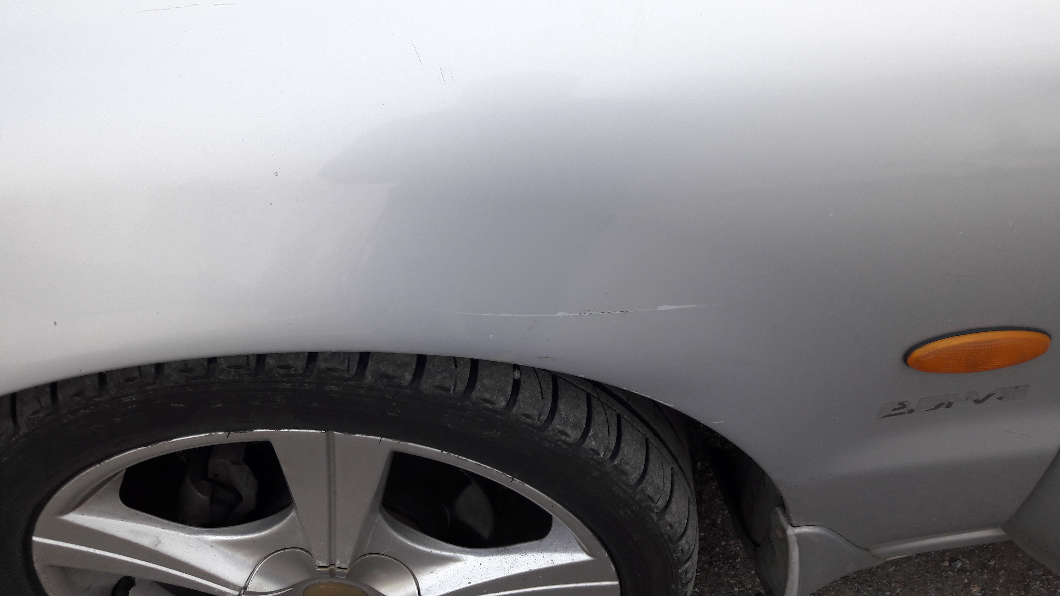

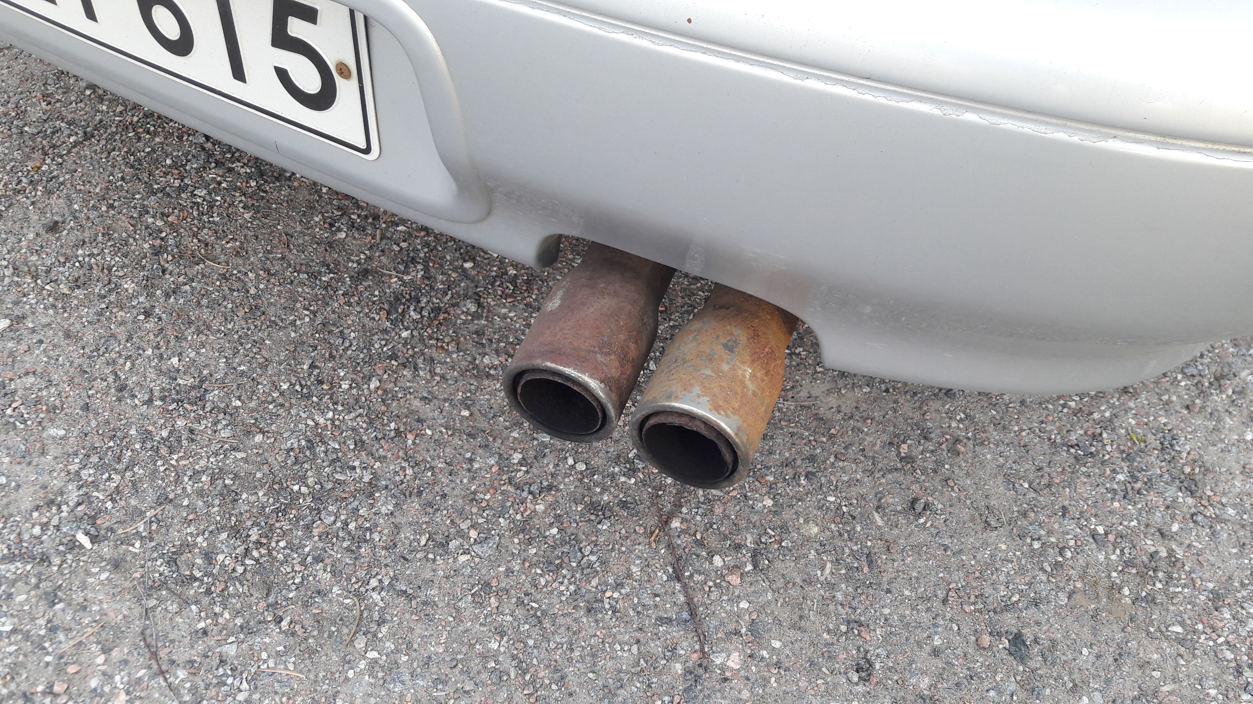

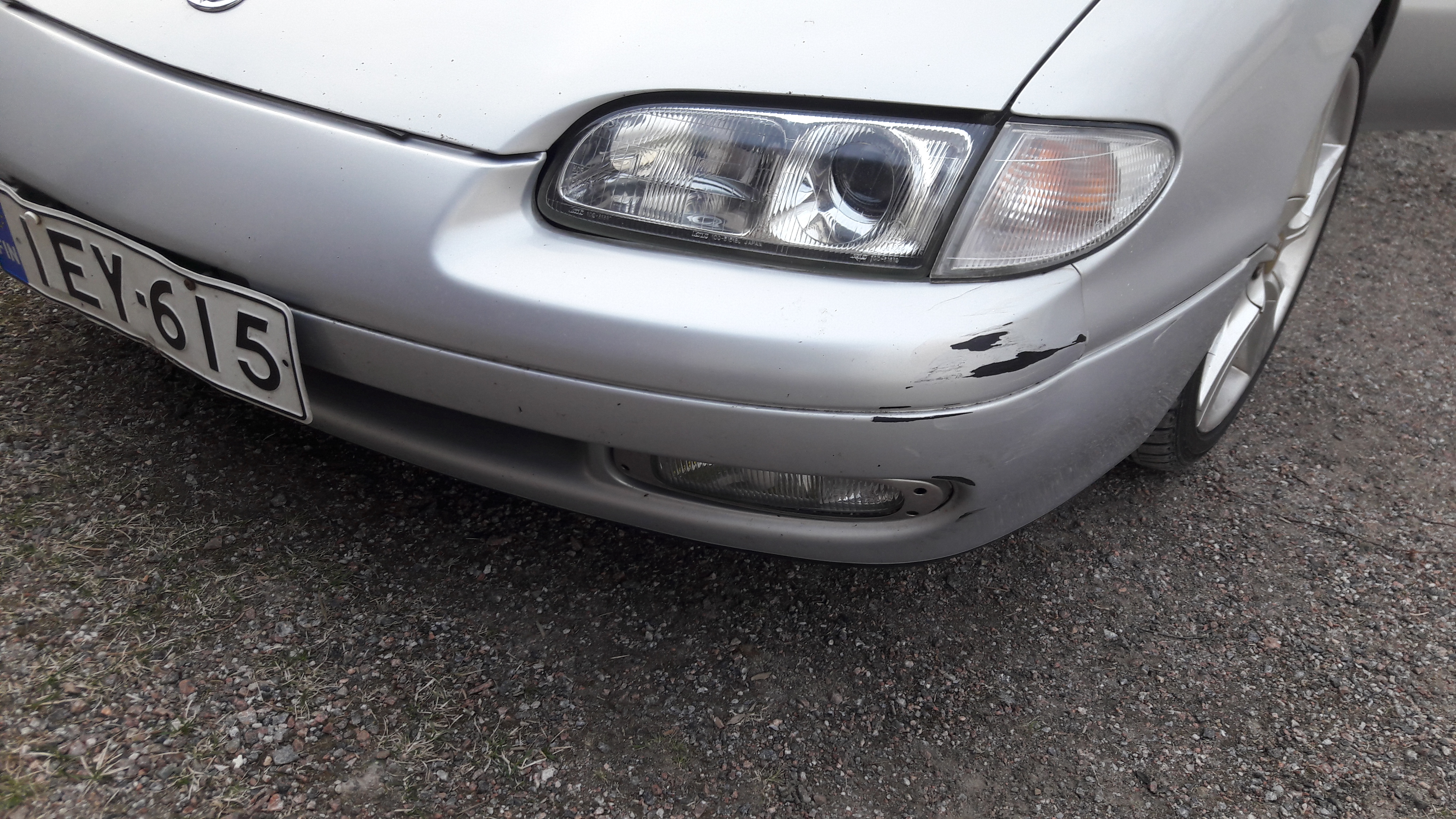

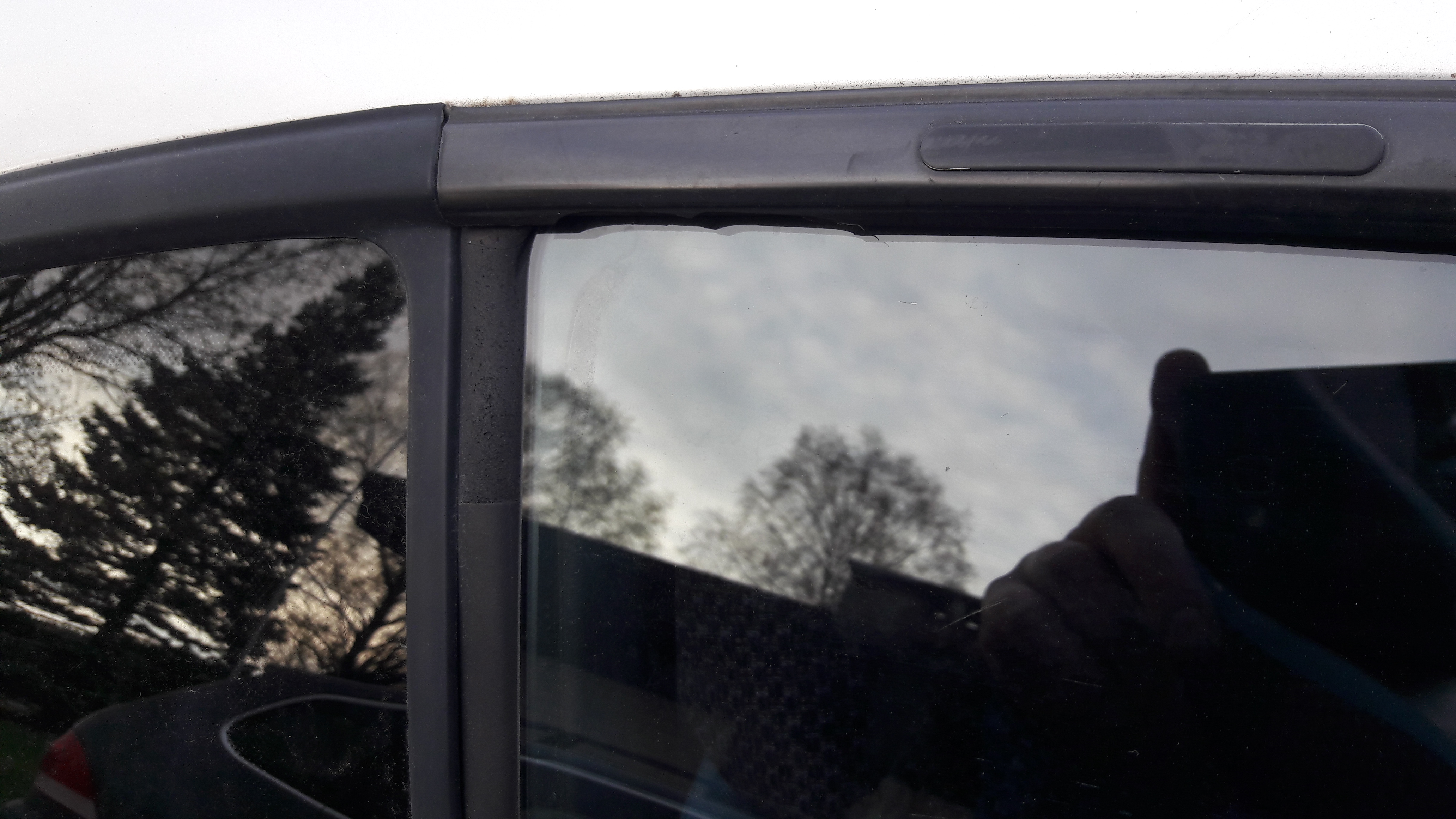

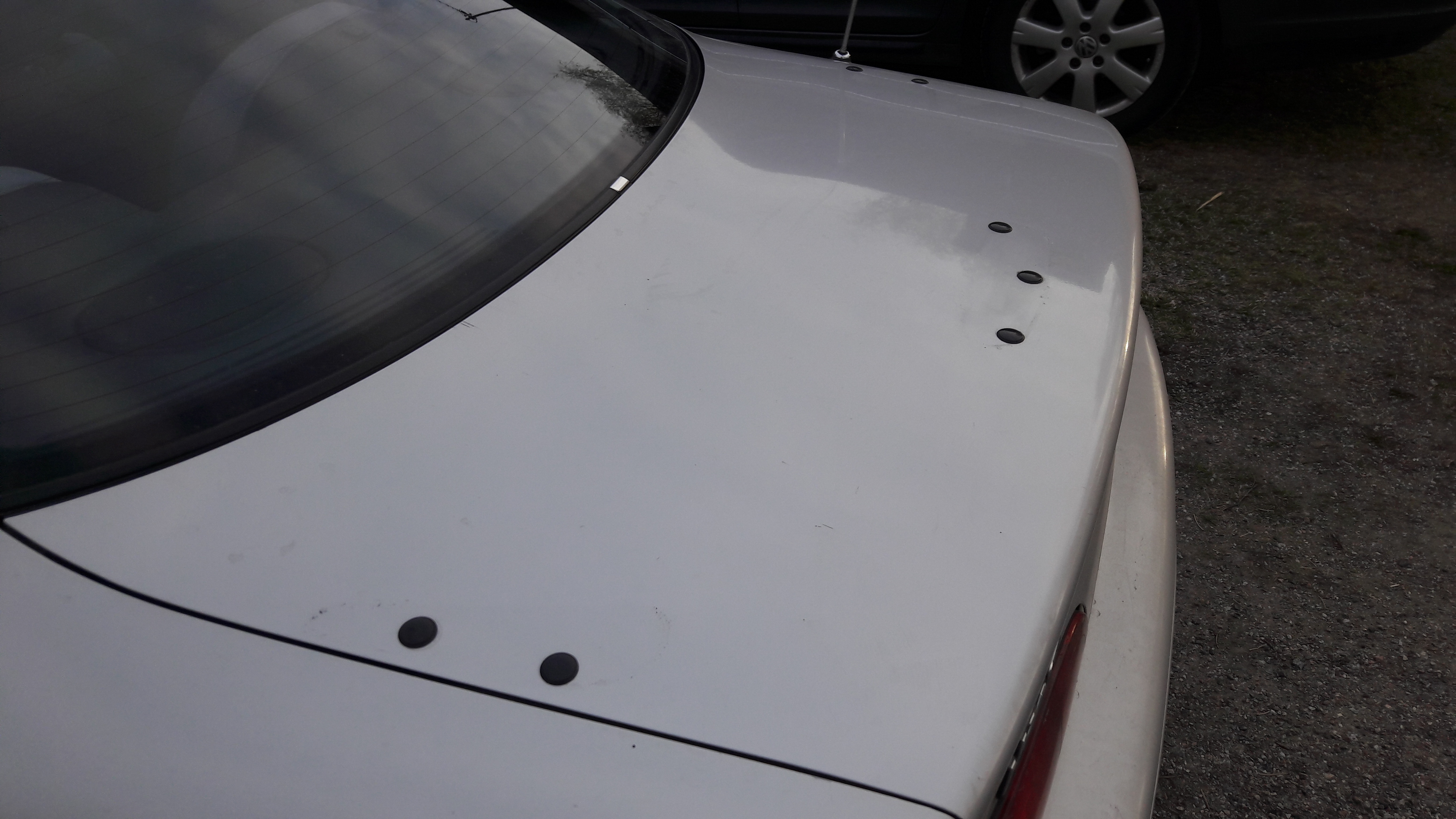

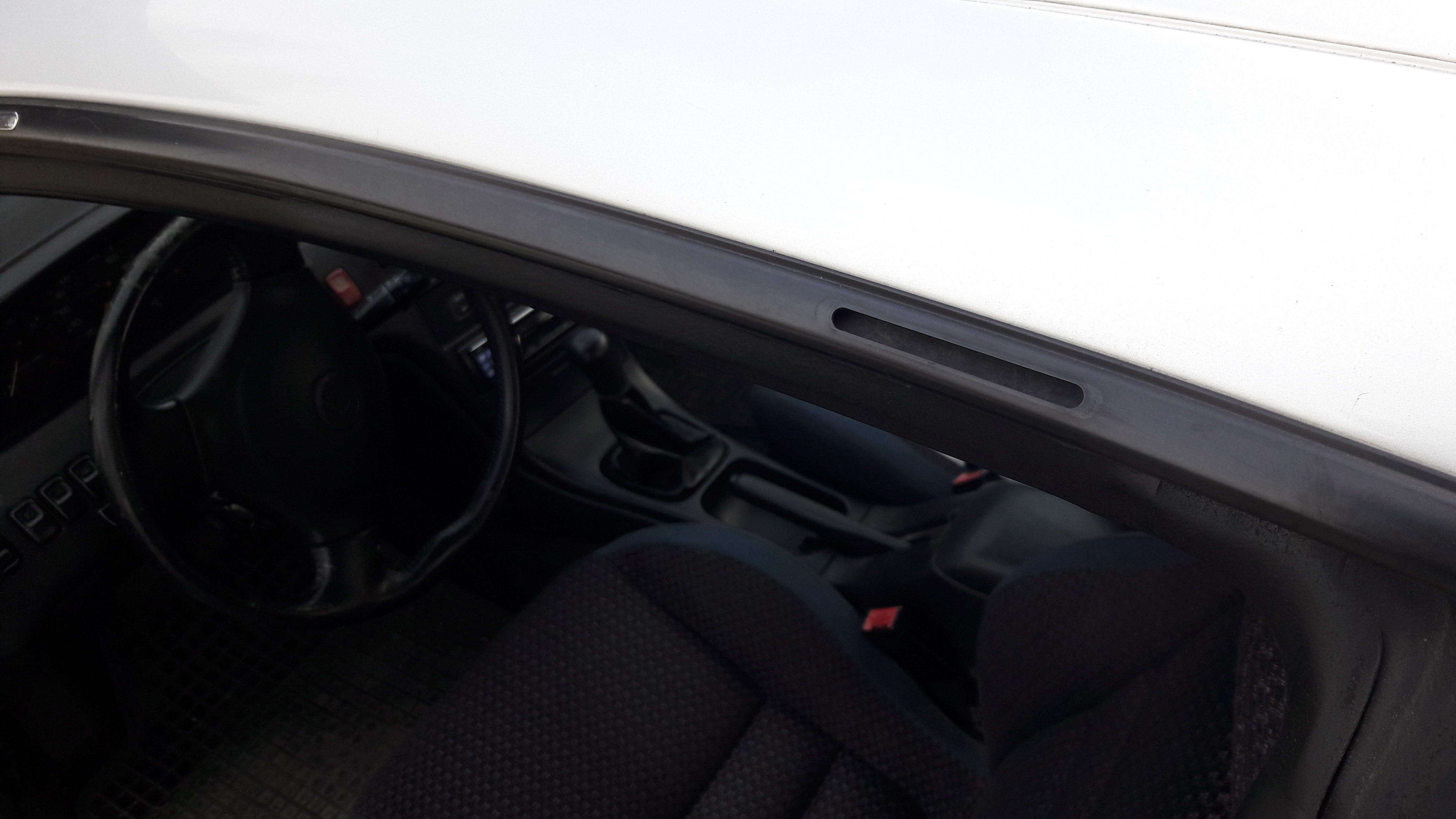

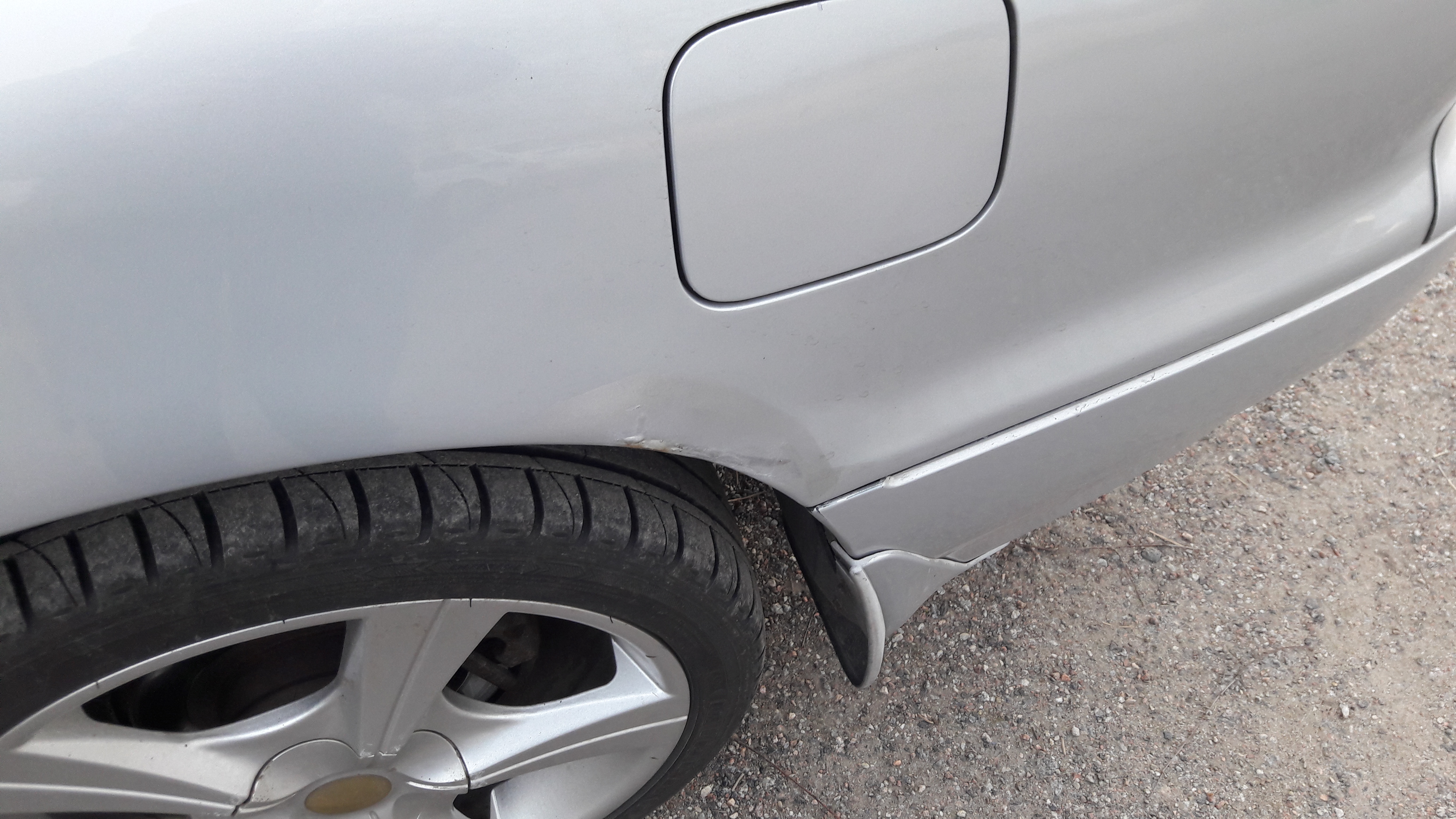

Tu troche zdjec z usterkami.
Dopisano 18 maja 2017, 22:15:

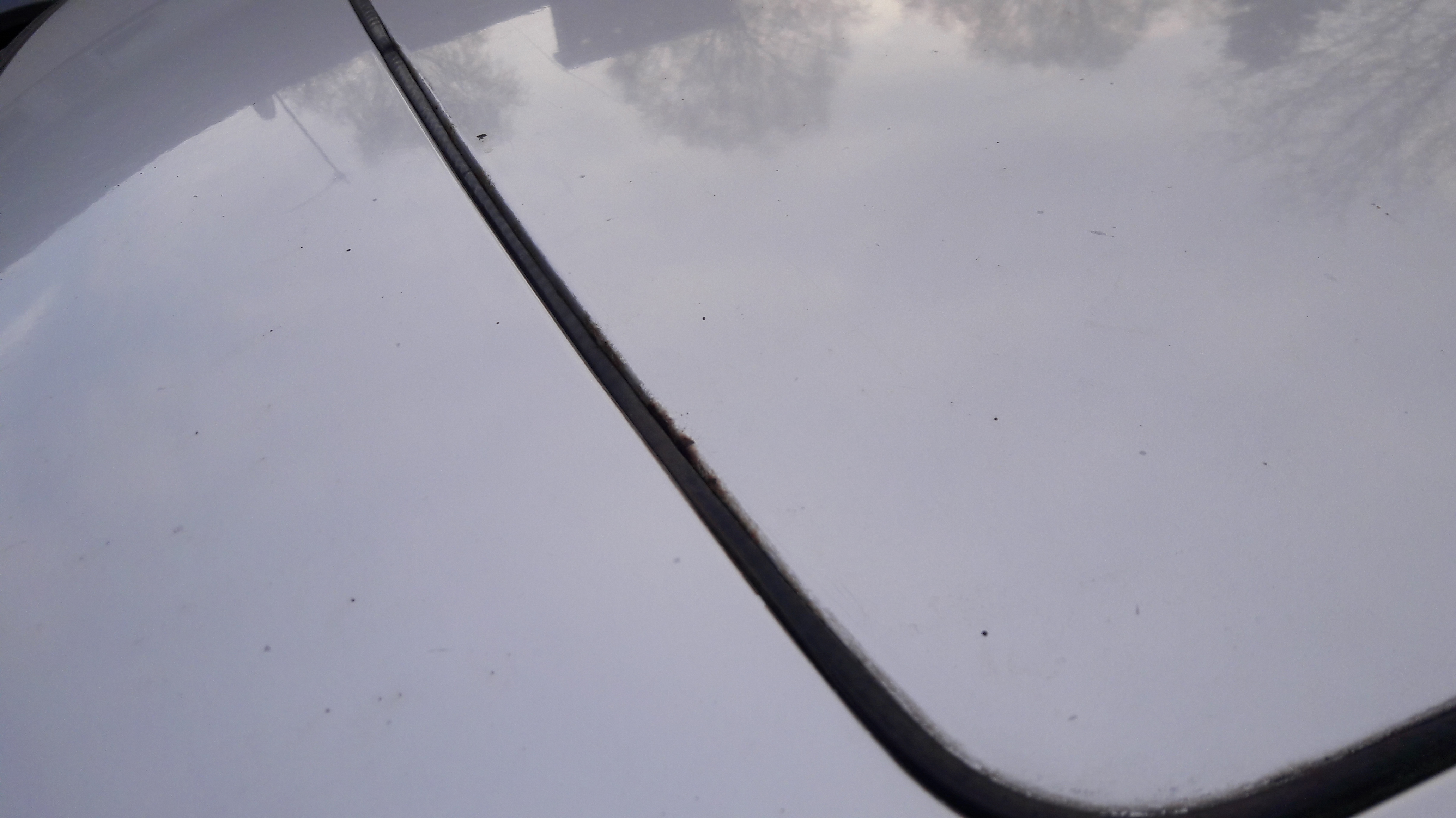

Moze tu lepiej widac ten szyberdach. Uszczelka szyberdachu jest zupelnie luzna i nie przylega do szyberdachu. Moze i daloby sie ja jakos przykleic, ale krawedz szyberdachu jest pordzewiala i najpierw trzeba by naprawic powierzchnie tak aby miala do czego ta uszczelka przylegac (byc przyklejona). Latwiejszym rozwiazaniem moze jest montaz nowego szyberdachu.

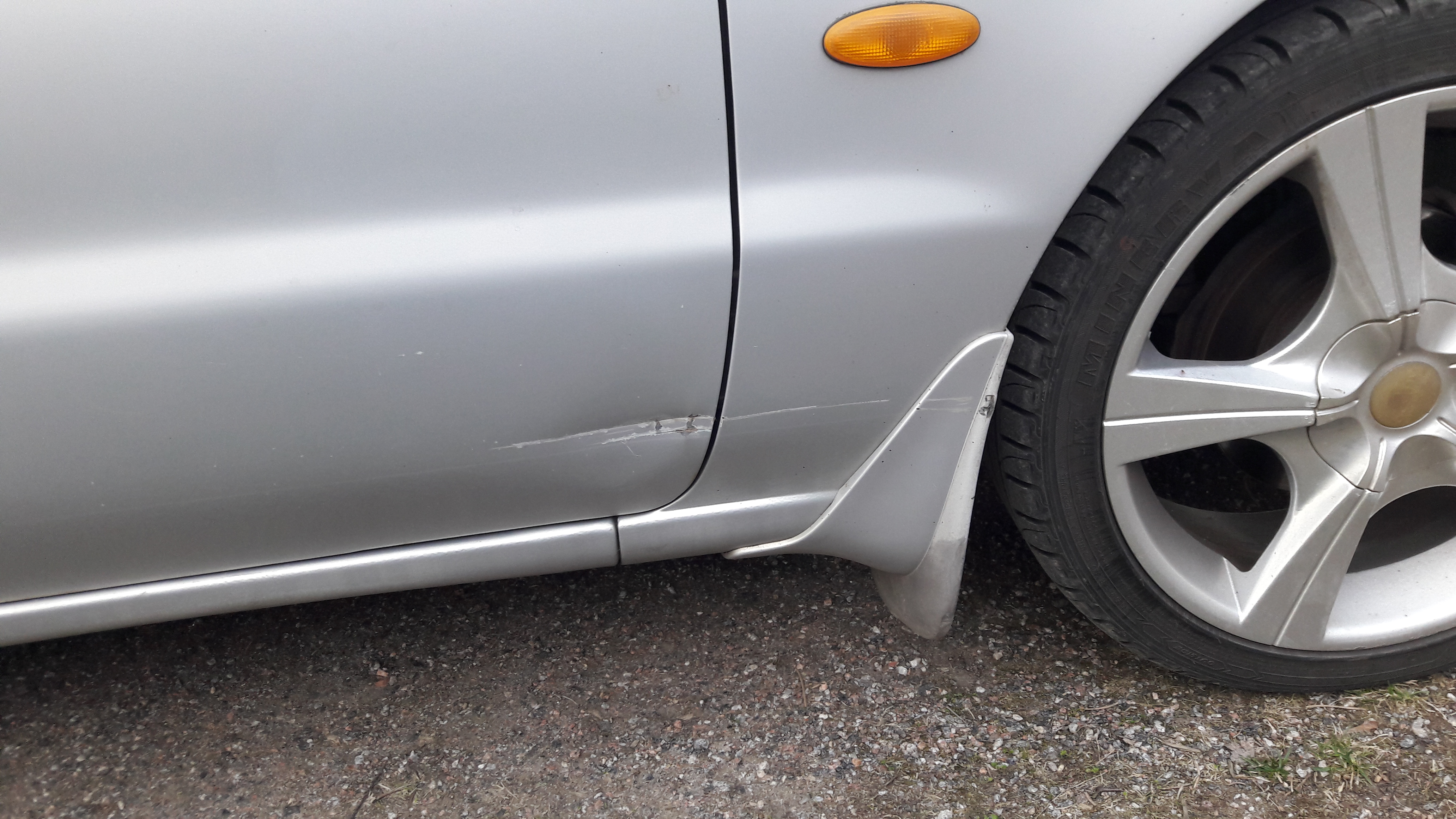

Twoje zdjęcia dość mocno różnią się od tych z aukcji, tamte retuszowane, czy te obdrapania to teraz się stały? MX wygląda całkiem nieźle, jest nad czym pracować. Pleśń w bagażniku przez zbierająca się wodę, norma. Sprawdź uchwyty lamp tylnych, tam przeważnie cieknie. Wystarczy pod kołki dać silikon i uszczelnić. Druga opcja to źle przylegający bagażnik do uszczelki. Działaj, warto dbać o te auta, powodzenia.

Właśnie teraz zauważyłem, np. rysa na zderzaku. Sam bym był troszkę zły za takie oszustwo tak więc zbijałbym cenę czy coś.

Co do szyberdachu nie ma co sie bawic tylko kupic kompletny z prowadnicami, pomalowac i wymienic.

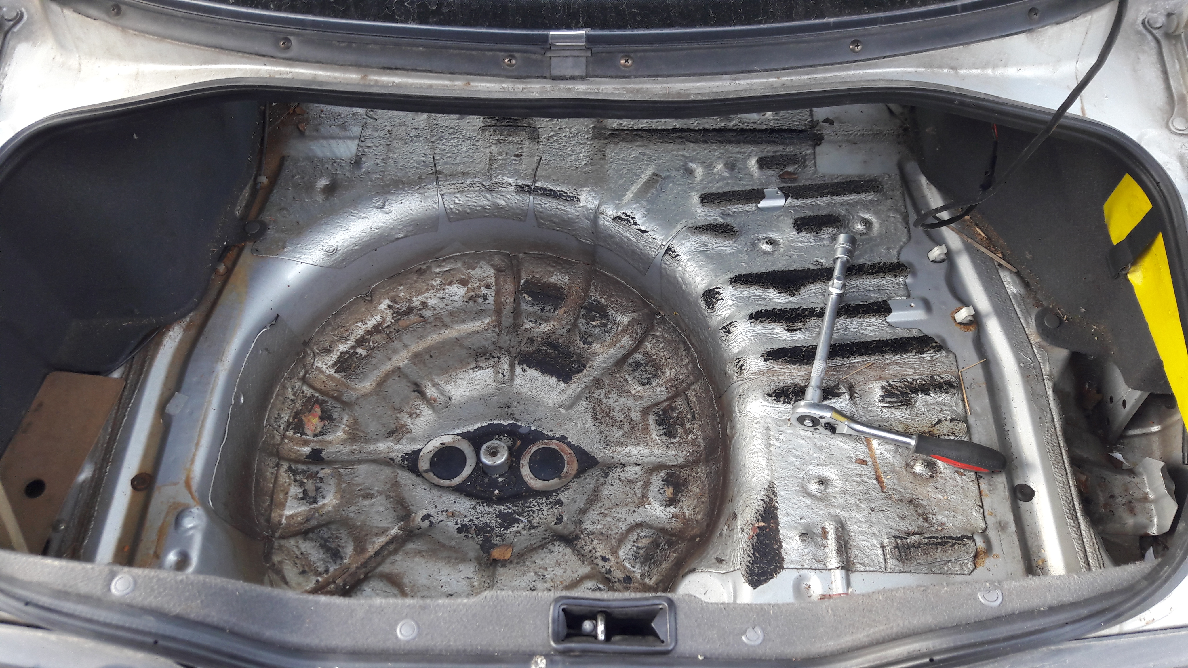

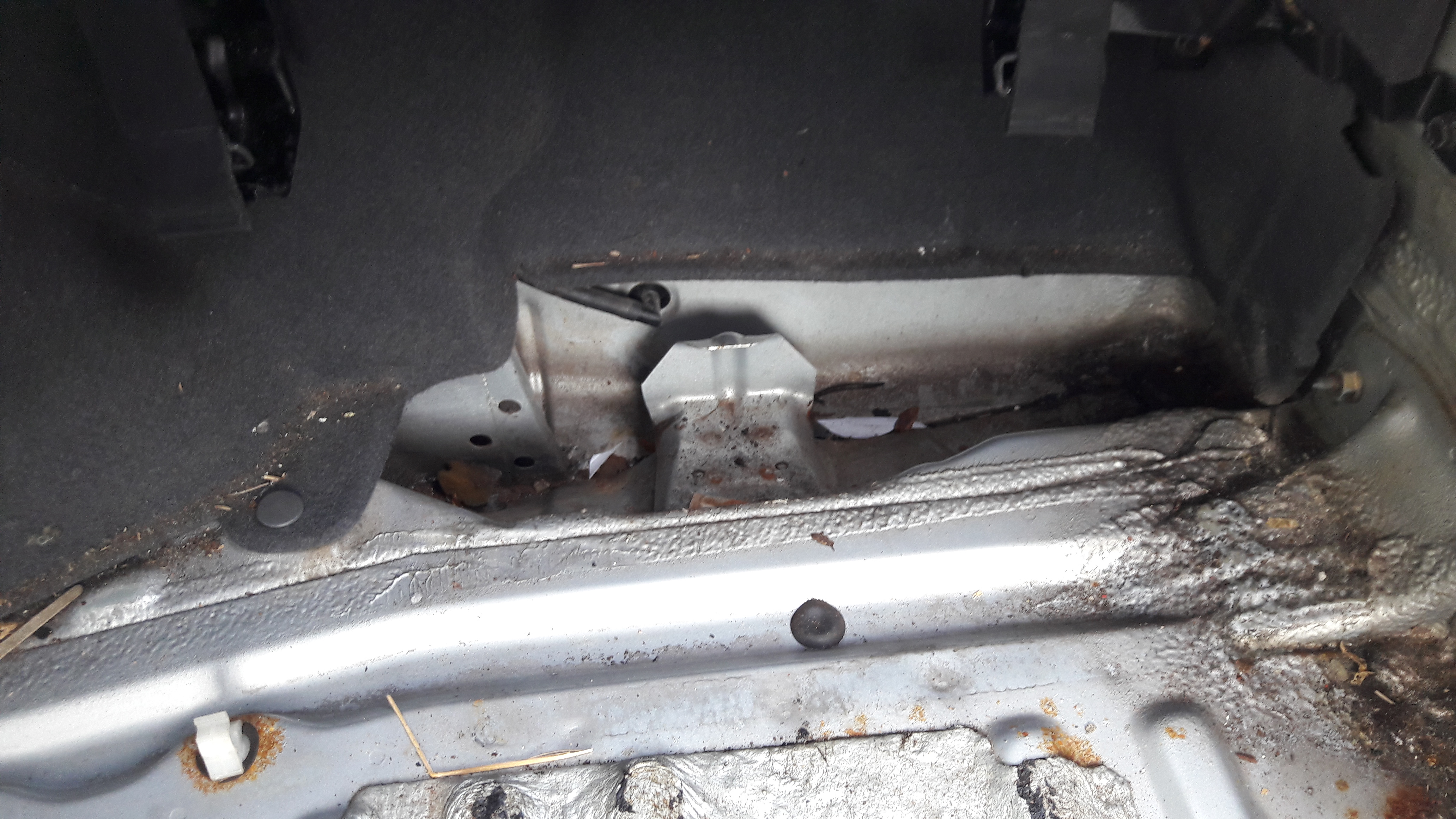

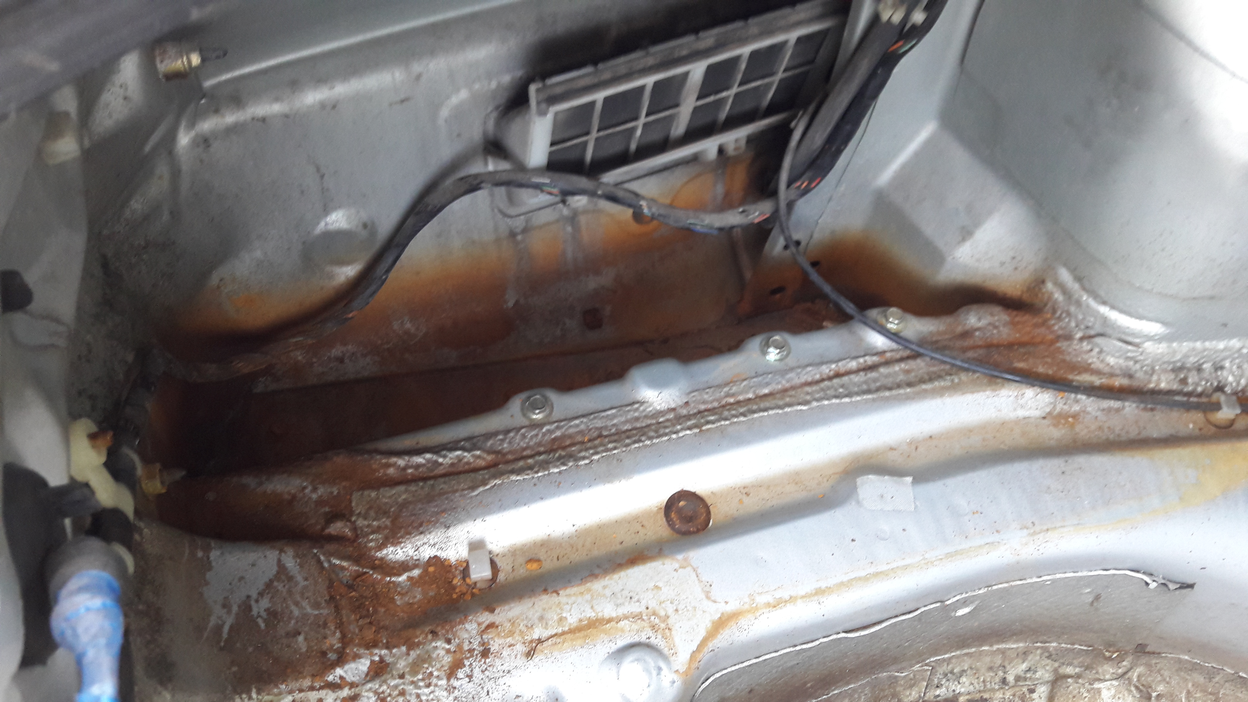

Maly update, juz raz go pisalem, ale na telefonie i gdy chcialem zamiescic post, to wyszedl mi time out i wszystko zniknelo. Z powodu duzej ilosci zajec ciezko znalezc czas na pisanie. Tak jak pisalem wczesniej w aucie byl dosc nieprzyjemny zapach, ktory dochodzil z bagaznika. Zdecydowalem sie wiec na wymontowanie wszystkich wykladzin i okladzin z bagaznika. Okazalo sie, ze stan blach jest nawek ok. Pare miejsc z ruda, ale nic powaznego. W zaglebieniu z lewej strony jest rdzawy nalot, ale to chyba dlatego, ze lewa lampa nie byla dobrze docisnieta do karoserii i wlatywala tam woda. Rowniez kolo zapasowe bylo w slabym stanie, poklejone i potluszczone i aluminium w plesni i jakies naloty na feldze.

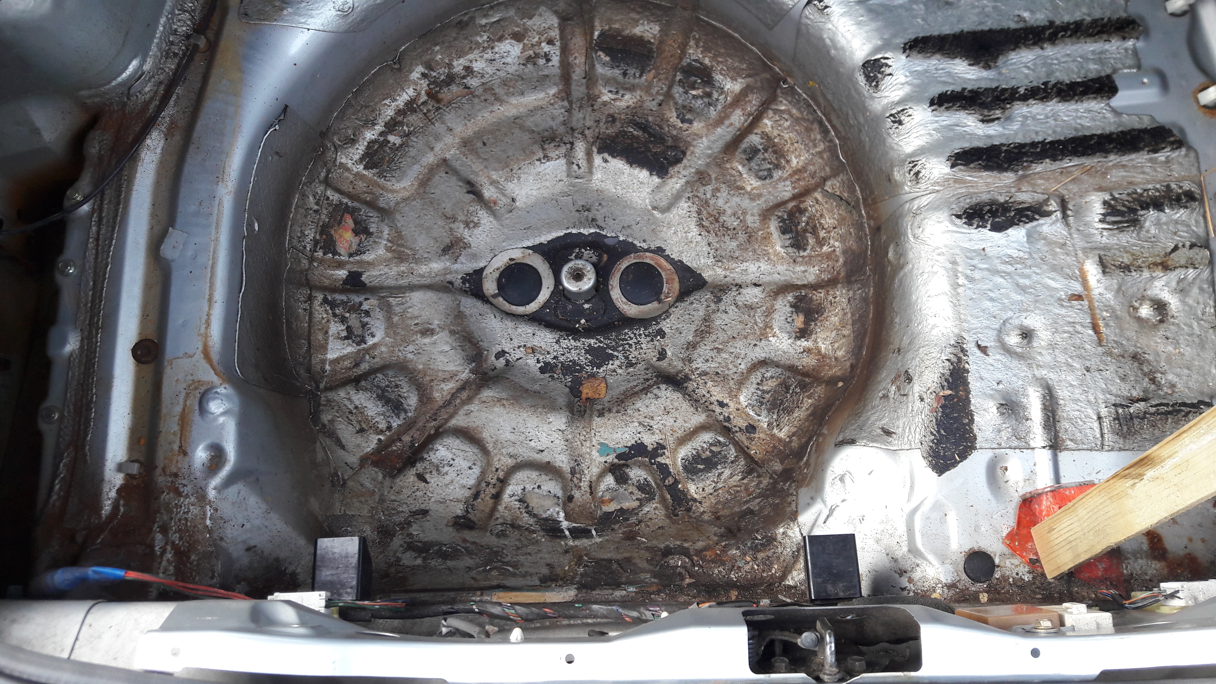

Okazalo sie, ze pod mata bagaznika tam gdzie jest sklejka i mata wygluszajaca bylo cos smierdzacego, Nie mam pojecia co to bylo, ale mate bagaznika wypralem, sklejke odkleilem i mate wygluszajaca odprulem. Wytne nowe sklejki i dam nowa mate wygluszajaca. W aucie juz nie smierdzi.
Olej w silniku wymieniony, filtr powietrza wymieniony. Lekkie zapocenia pod na krawedzi miski olejowej, ale widze, ze trzeba to obserwowac. Nie znam sie na mechanice tak dobrze, ale to moze byc tez wyciek z tego walka ktory jest na dole silnika, tam gdzie jest najnizsza rolka paska klinowego.

Zdjecia bagaznika po wymontowaniu tapicerki.

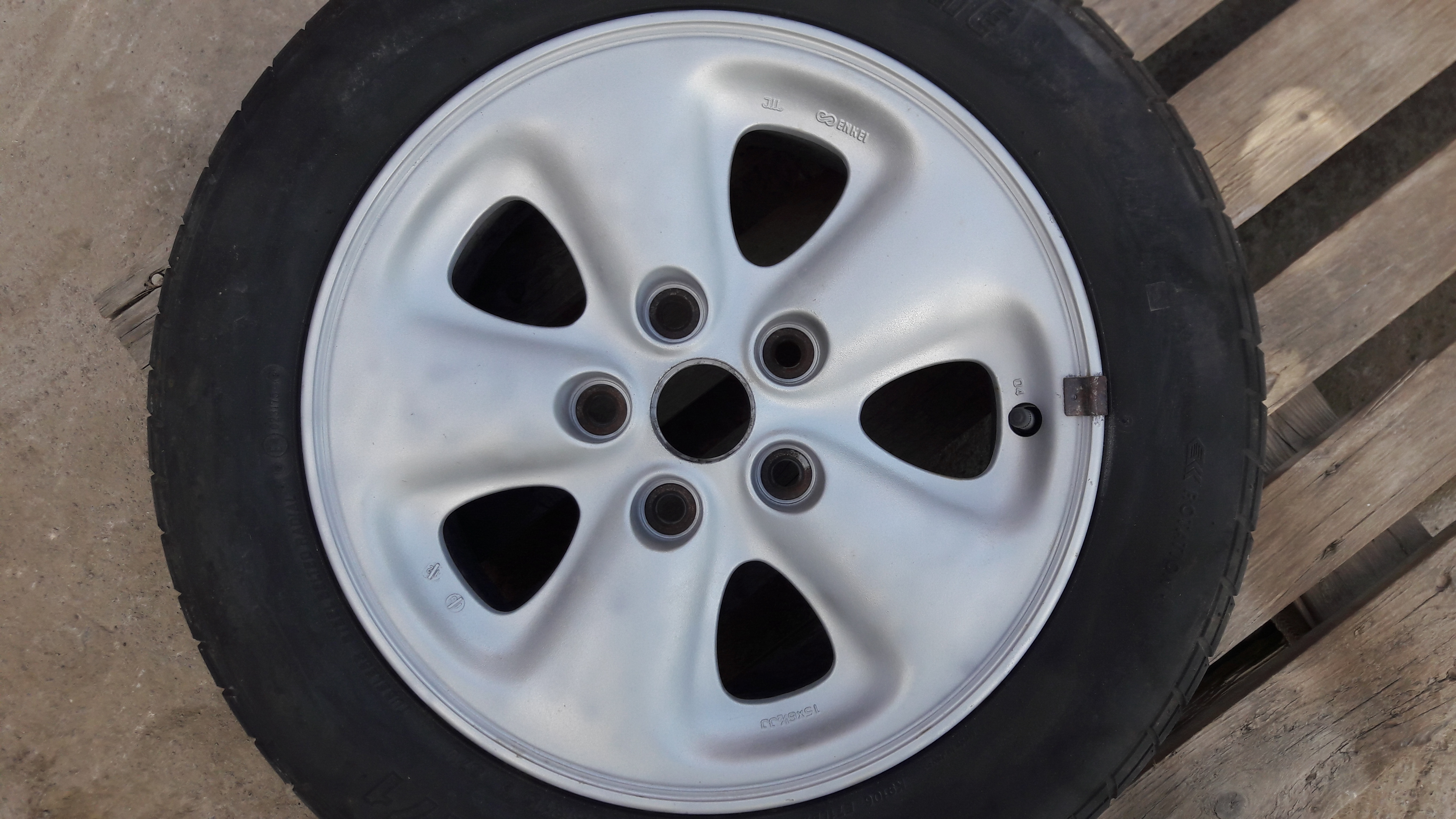

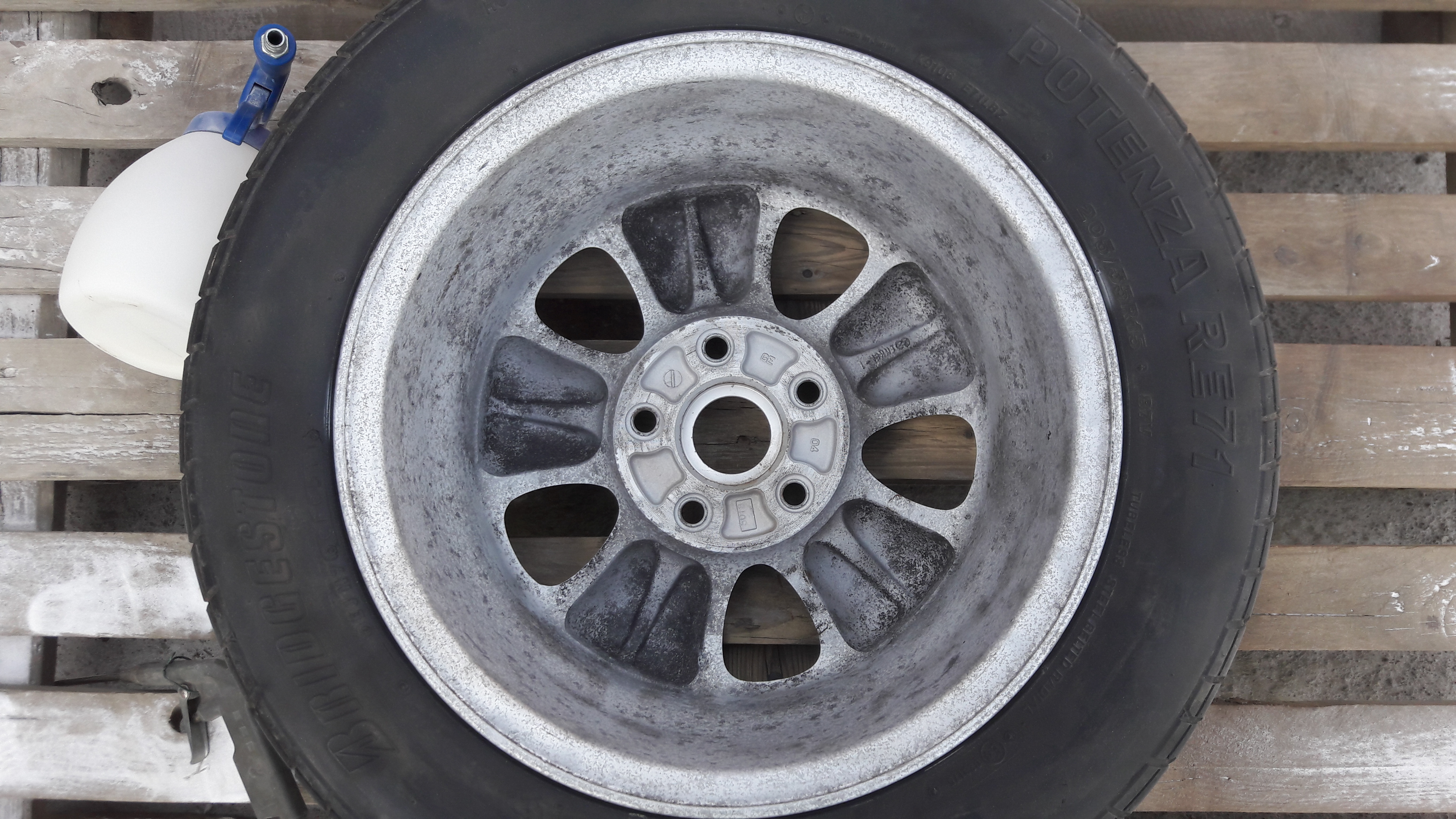

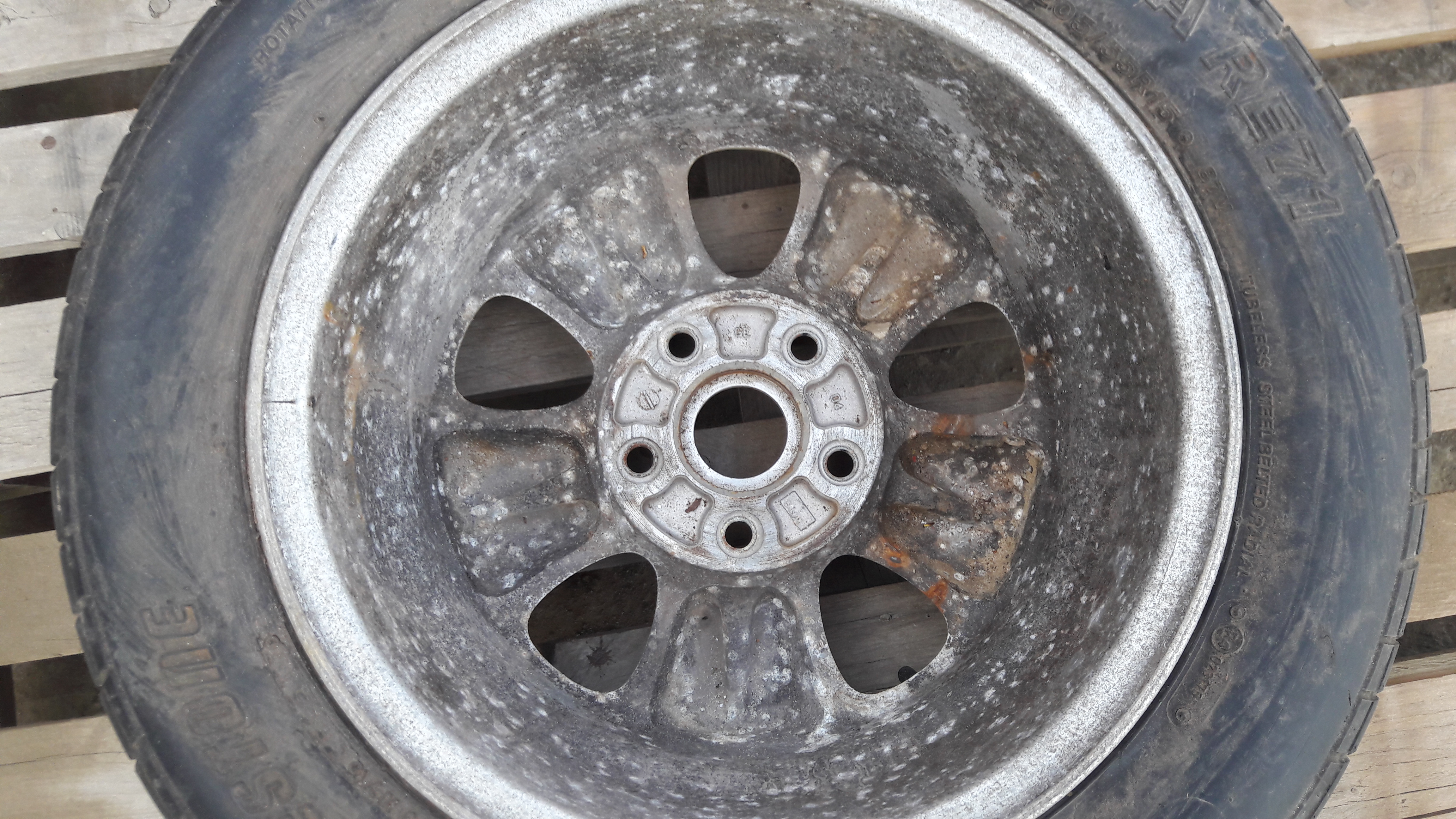

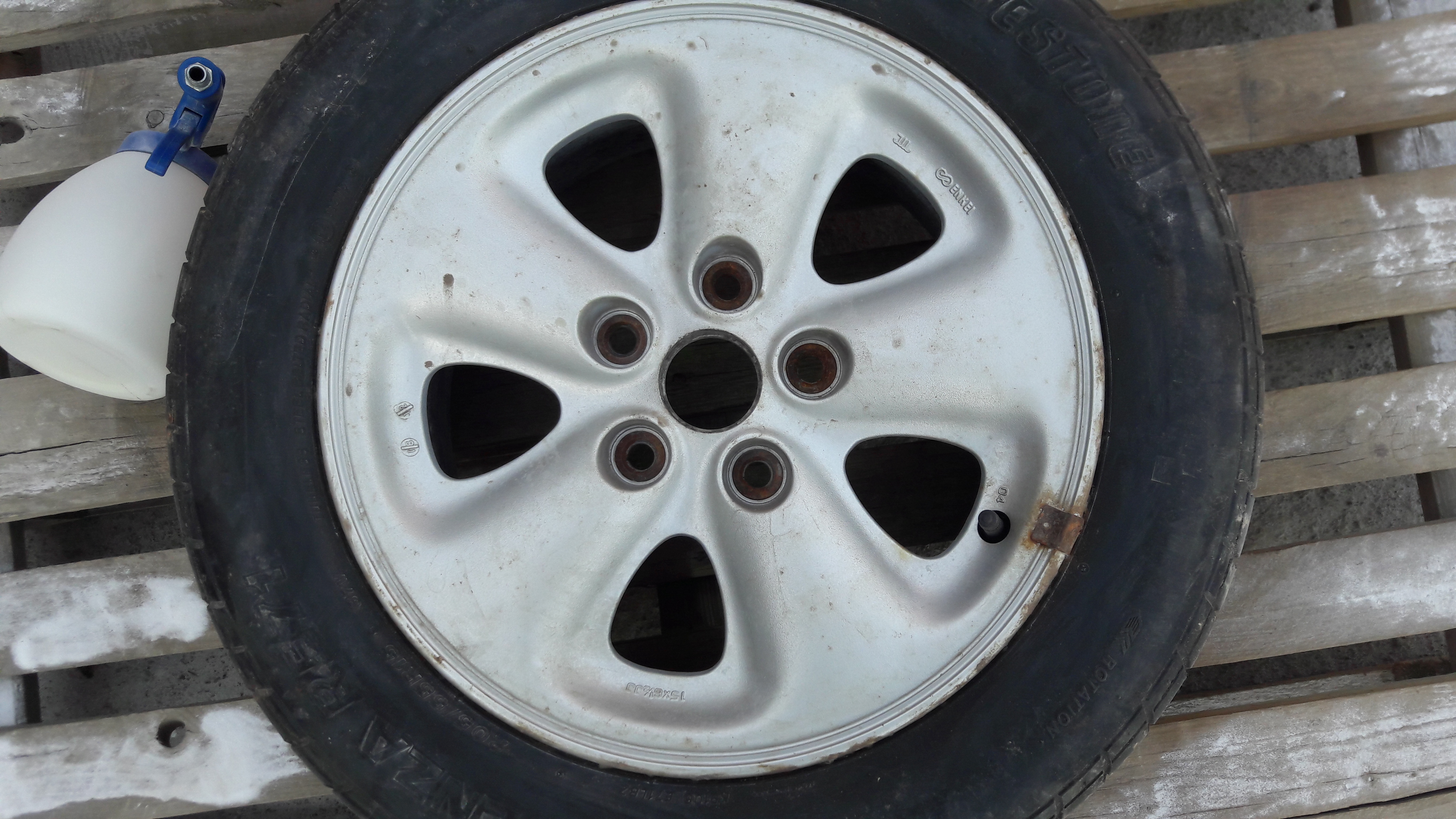

Oto efekt amatorskiego sodowania felgi.

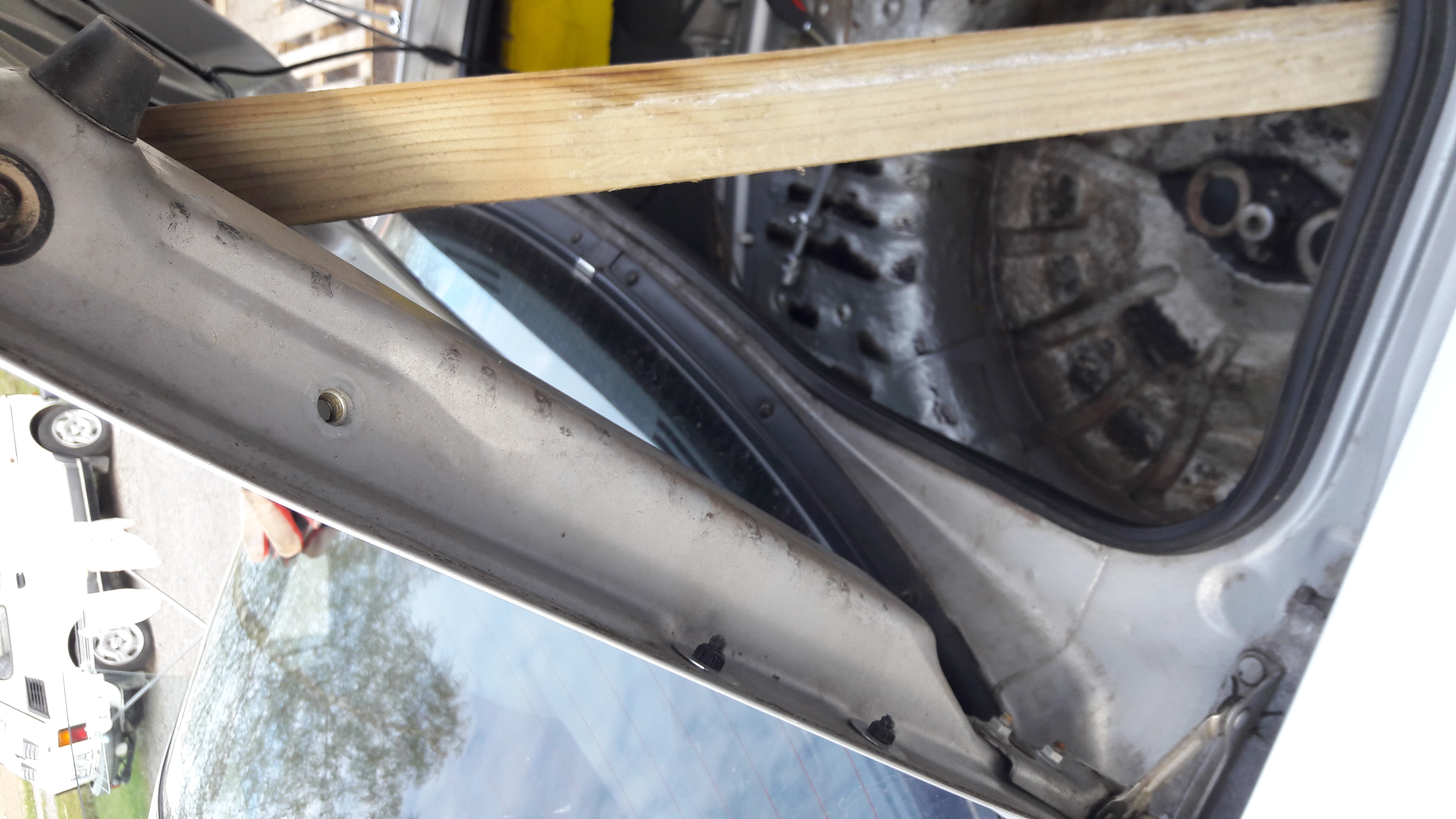

Jeszcze pytanie, gdzie mozna kupic taka srube do mocowania amartyzatora bagaznika???
Jak zdjac amortyzator ze sruby??? Czy wytsarczy na sile pociagnac, czy jest jakas inna technika.

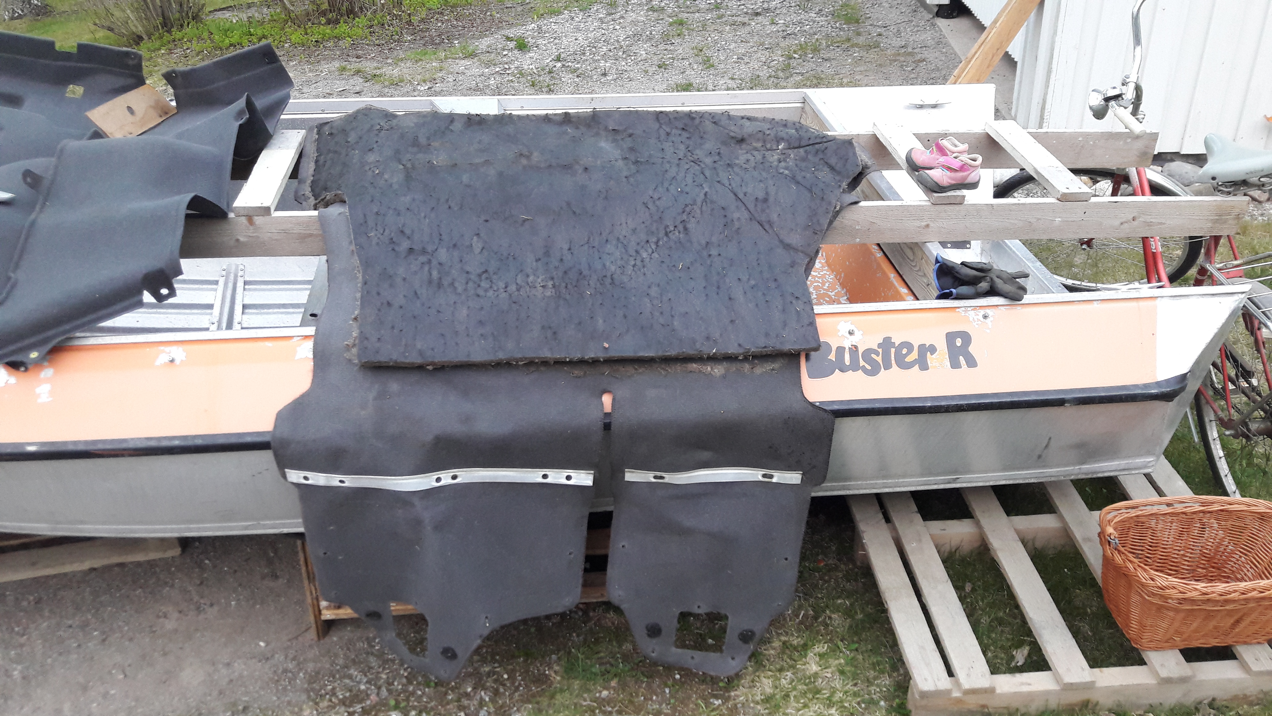

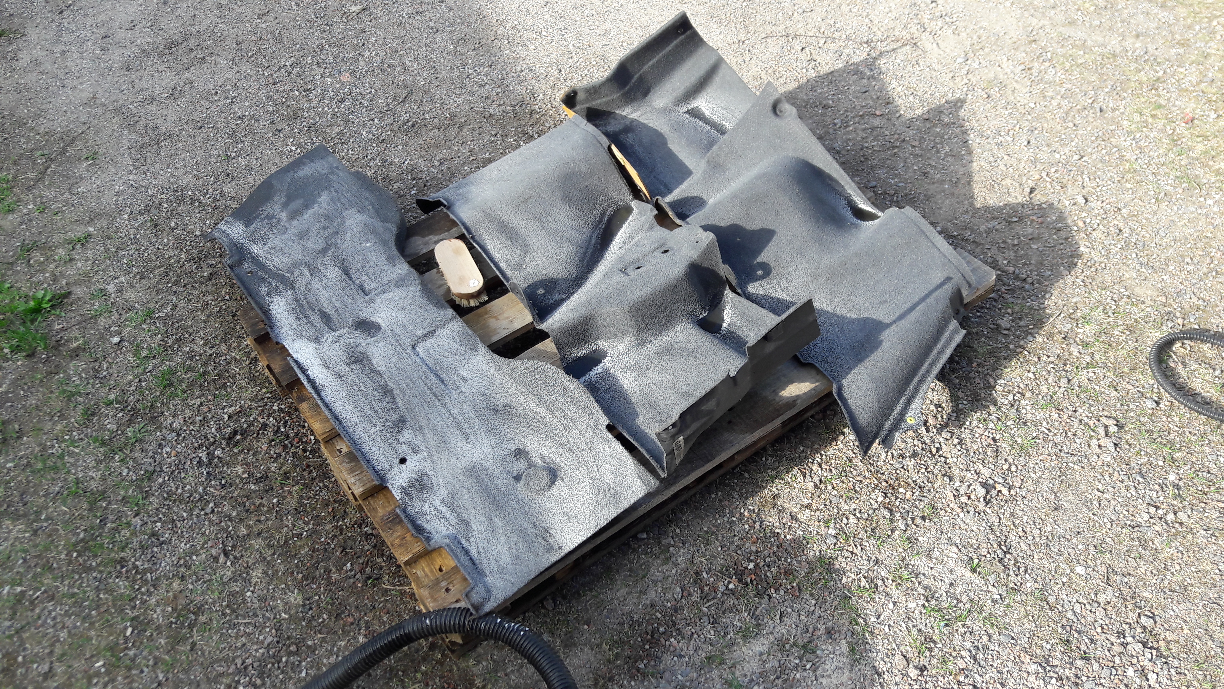

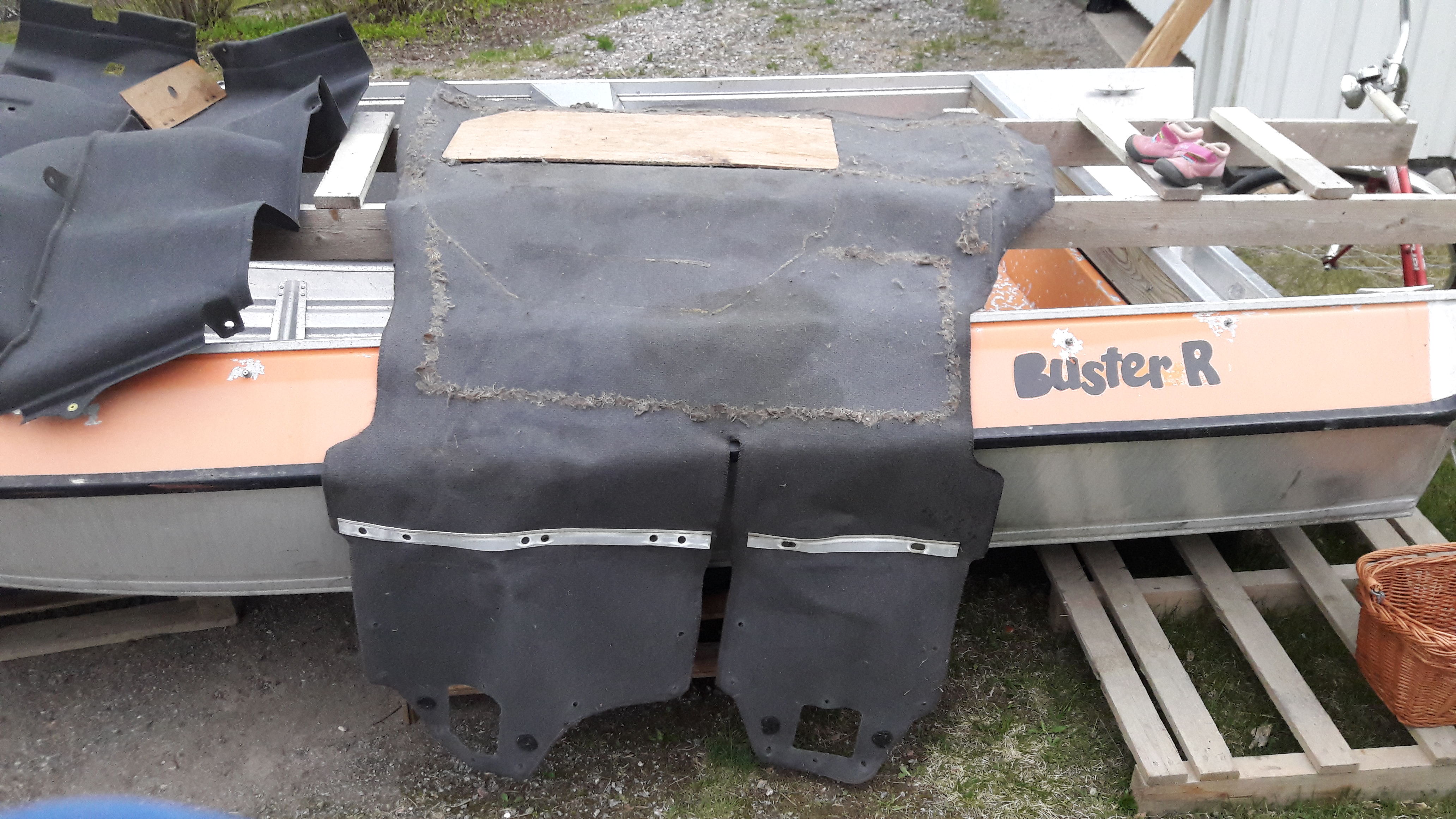

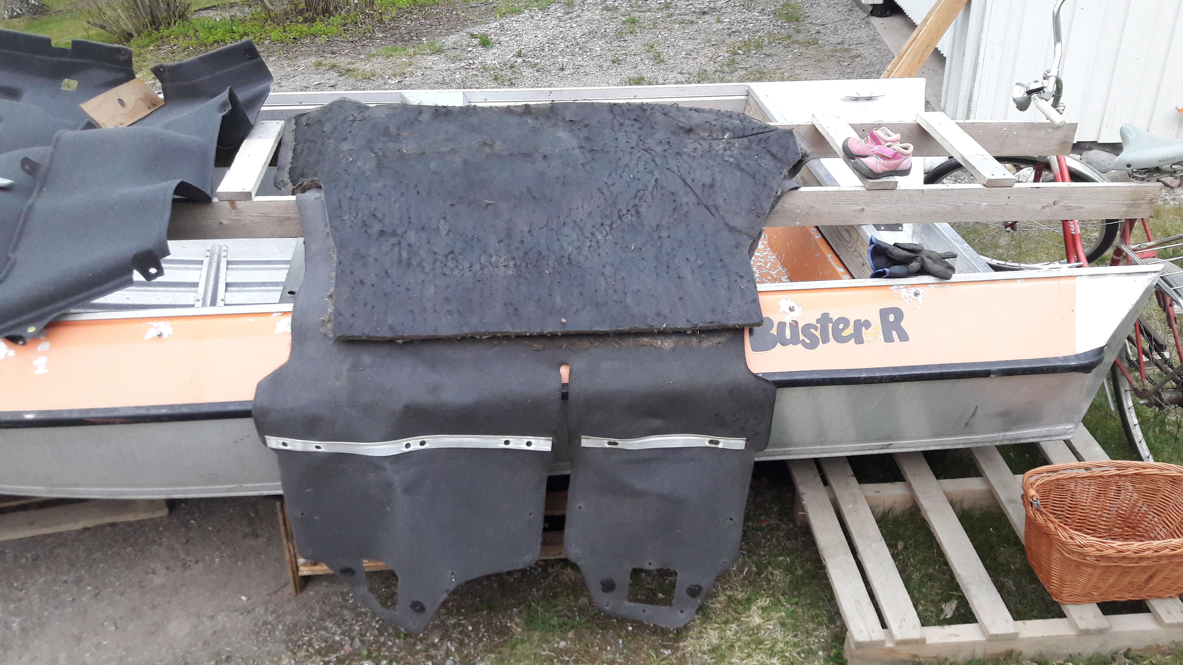

Czyszczenie tapicerki bagaznika

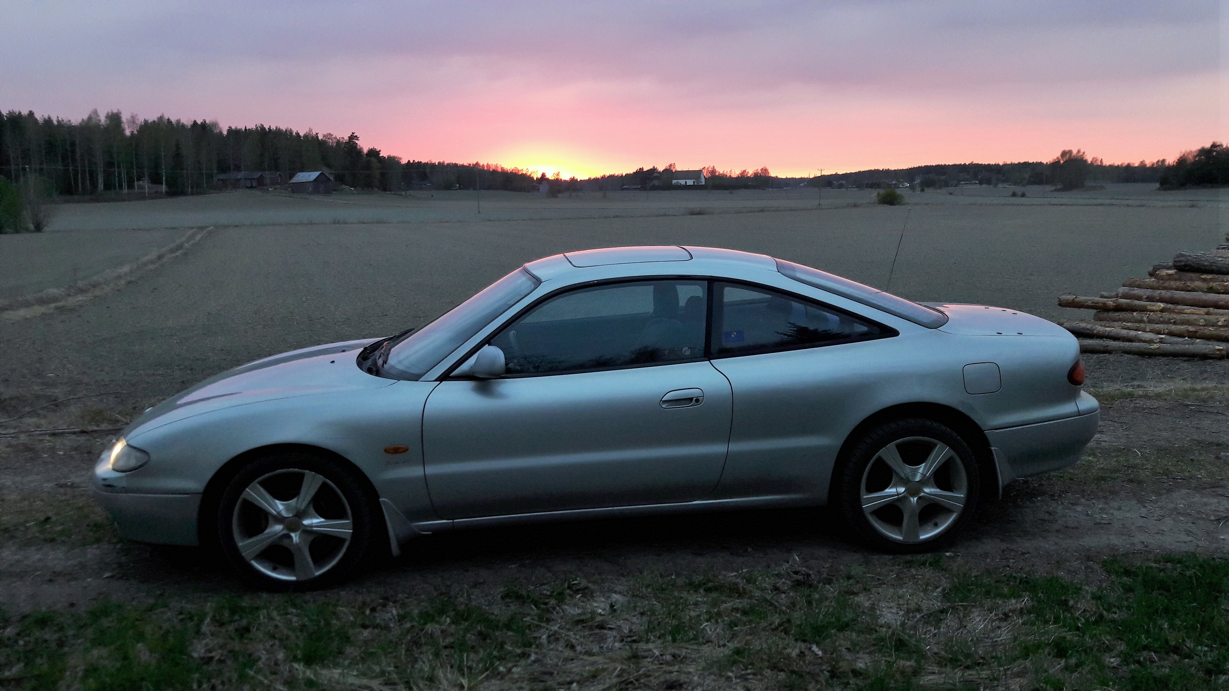

I jeszcze jedno zdjecie o zachodzie. Chyba juz ja zostawie bez spojlera. Podoba mi sie taki ksztalt.

Prawa szyba sie nie otwiera, nie sprawdzalem jeszcze bezpiecznikow ani stykow. Czy ktos ma jakies dobre rady co do demontazu obicia drzwi pasazera? Czy to jest tylko na wciskanych klipsach czy jest jakas inna technika.
