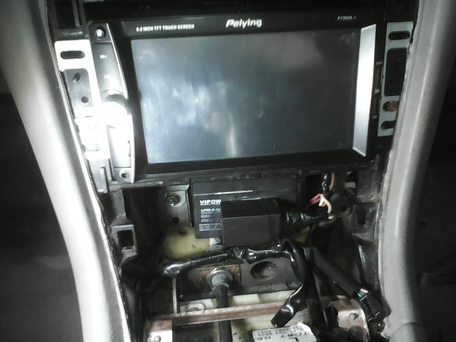

Przerobiłem trochę radio, a konkretnie wyjścia głośnikowe. Dlatego, że radio jest mocniejsze od oryginału to sygnał do wzmacniacza BOSE szedł zbyt mocny. Było słychać szum jak słuchało się po cichu. I w skali 1-40 na potencjometrze nie dało się zrobić głośniej niż 10 bo już było za głośno. A przy podgłoszeniu na 2-3 już się nie dało rozmawiać w aucie. Dlatego z pomocą Marka 161BD081 udało się zrobić osłabienie sygnału wychodzącego z radia w kierunku wzmacniacza w taki sposób.
Także teraz jest idealnie, ani szumów ani problemów z ustawieniem żądanej głośności.
Przy okazji kolejną modyfikacją było dołożenie dodatkowego akumulatorka pod radio. W jakim celu? A no w takim że odłączając na chwilę akumulator, albo przy padnięciu akumulatora (co dzięki webasto kilka razy miało miejsce – aku już nie pierwszej świeżości jednak) wszystkie ustawienia w radiu się resetowały. A że jest ich jednak sporo to mnie to do szału zaczęło doprowadzać. Oryginalne radio ma jakąś bateryjkę w sobie bo po krótkim odłączeniu nic nie ginęło, dopiero po chyba 30 sekundach czy minucie się resetowało. Także założyłem mały akumulatorek, który jest podłączony według poniższego schematu. Dodatkowo w szeregu z diodą D3 jest wlutowany opornik, aby nie przeładować zbyt tego małego aku.
Spisuje się to wyśmienicie.
No i przy tej samej okazji przerobiłem trochę zasilanie po zapłonie. Ponieważ w momencie kręcenia rozrusznikiem obwód do radia i pewnie innych odbiorników też, jest rozłączany, radio się wyłączało i musiało włączać ponownie. Drażniło mnie to… Dlatego zastosowałem przekaźnik opóźniający. Który ma za zadanie podtrzymanie prądu na czas rozruchu. Jego ustawienia można regulować od 10 sekund do 25 minut. Ja mam ustawione na 10 sekund także mimo rozruchu radio gra sobie dalej i nie musi się odpalać na nowo. Jedyny minus (o ile tak to można nazwać) jest taki, że po zgaszeniu auta i wyłączeniu zapłonu radio jest włączone jeszcze przez 10 sekund. Ale specjalnie mi to nie przeszkadza i jestem usatysfakcjonowany. <jupi> :D
