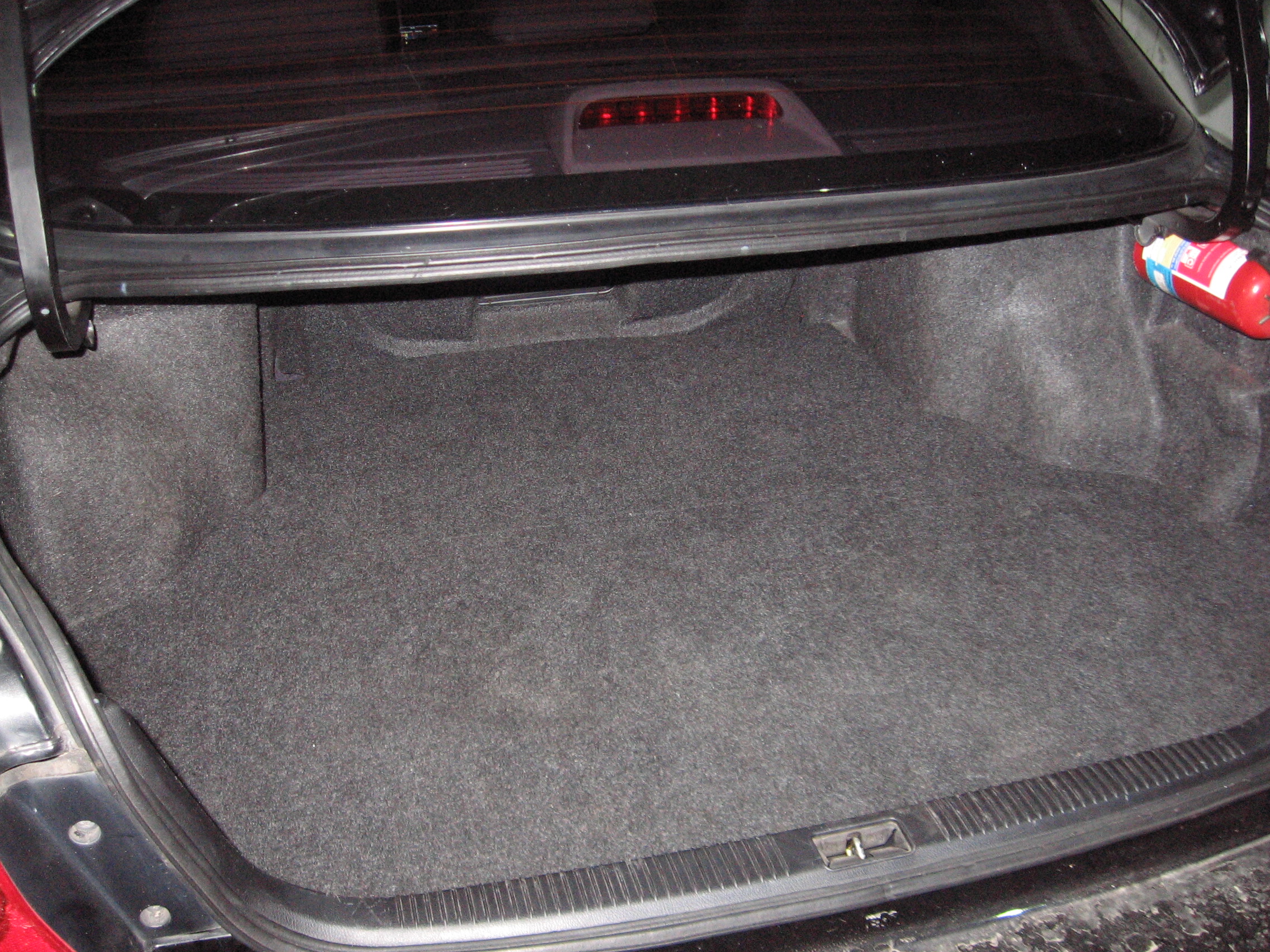

Na bokach jest OK, a góra – dół faktycznie trochę jest szczelina. Ale tak zamontowałem, że od góry jest prawie na styk, a od dołu lekka szczelina której normalnie nie widać. Jak się nachylisz mocno to może coś się zauważy. Ale normalnie na co dzień nie rzuca się w oczy <spoko>

Postprzez maly1989 » 8 mar 2017, 22:34
he he znany patent z miejscem na butlę – też tak mam zrobione :D tylko pochłaniacz w innym miejscu.

Postprzez jedrzej07 » 9 mar 2017, 07:59
:D Wiem, że tak masz zrobione bo właśnie na Tobie się wzorowałem <lol>

Postprzez maly1989 » 9 mar 2017, 22:29
He he wiem wiem. Powiem Ci, że ja jakiś czas jeździłem bez pochłaniacza, ale było czuć opary benzyny.

Postprzez jedrzej07 » 22 mar 2017, 14:08
Akcja zakończona sukcesem <spoko> <faja>
Teraz się można ganiać po bagażniku <lol>
Na butle położona jedna wykładzina, żeby nic nie pukało. Na to płyta z plastiku pomalowana barankiem do podwozia żeby się nie ślizgała i docięta na wymiar z małymi nóżkami podnoszącymi wszystko na równy poziom bo butla jest trochę wyżej niż podłoga. I na to druga-właściwa wykładzina wykańczająca <czarodziej>

Postprzez szkodnik_byd » 22 mar 2017, 14:15
Jaka pojemność butli, i jaką średnica

Postprzez jedrzej07 » 22 mar 2017, 14:28
630 średnica (mam wrażenie, że 650 też by weszła)
225 wysokość
53l pojemności (stara miała 55l)

Postprzez Niron » 22 mar 2017, 16:24
Wyszło ładnie :)
